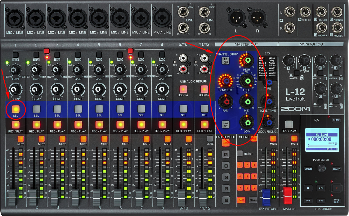

Da habe ich mich wohl nicht klar genug ausgedrückt; es geht mir um ein Pult mit klassischer Bedienoberfläche, also haptischen EQs für jeden Kanal.
Ja, doch, hast du.
Bei L-Trak-Mixer hast Du das - wenn Du einen Kanal auswählst (links), hast Du die volle Haptik (rechts.
Nochmal: Ich brauche einen haptischen EQ pro Kanal, nicht einen für alle.
Auch sonst kann ich mich mit der Oberfläche vom Zoom* wenig anfreunden. Suche ein klassisches analoges Pult ohne Kirmesbeleuchtung und innovativen Schnickschnack.
Auch sonst kann ich mich mit der Oberfläche vom Zoom wenig anfreunden.
Letzteres ist natürlich ein Grund. Ansonsten geb ich es auf an der Stelle. Scheint irgendwie nicht so leicht zu sein.
Viel Spaß noch.
