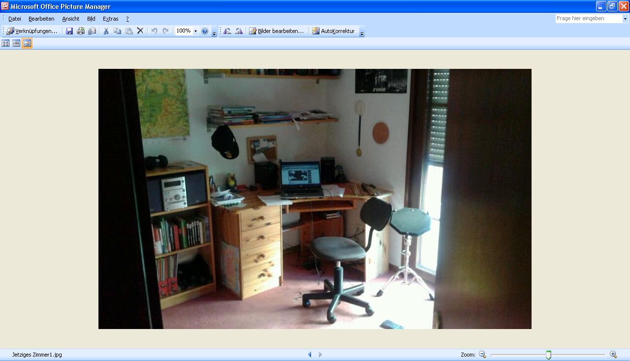

Ich will mir eine Aufnahmesituation und Regie einrichten, habe dazu allerdings nur mein (Kinder-)Zimmer, da ich noch 16 bin und bei meinen Eltern wohne. ;)

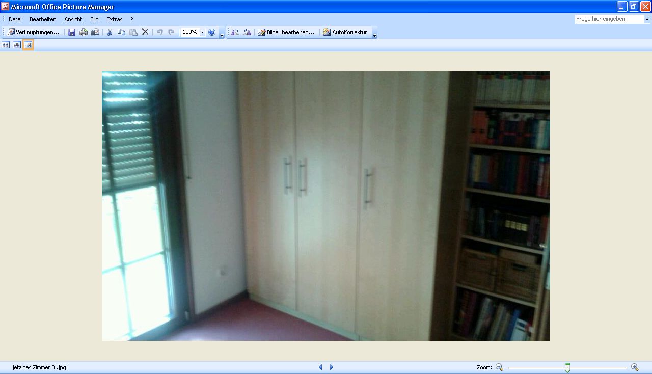

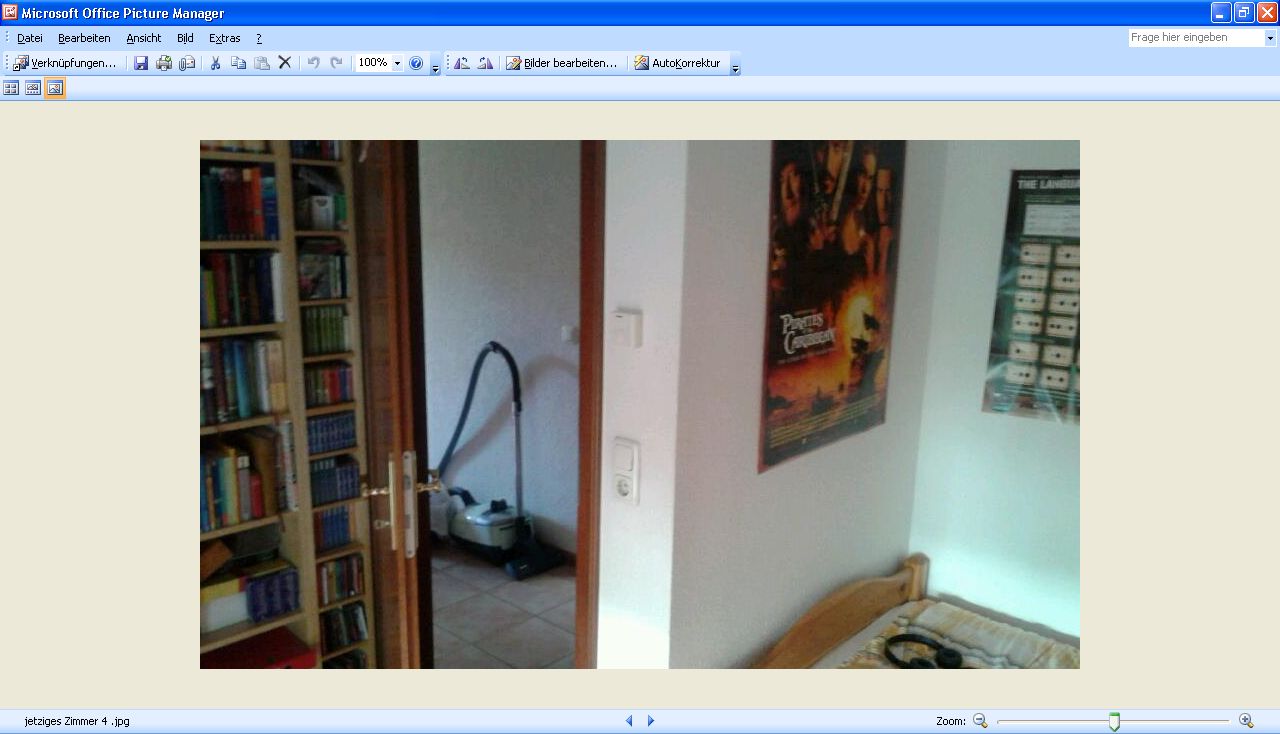

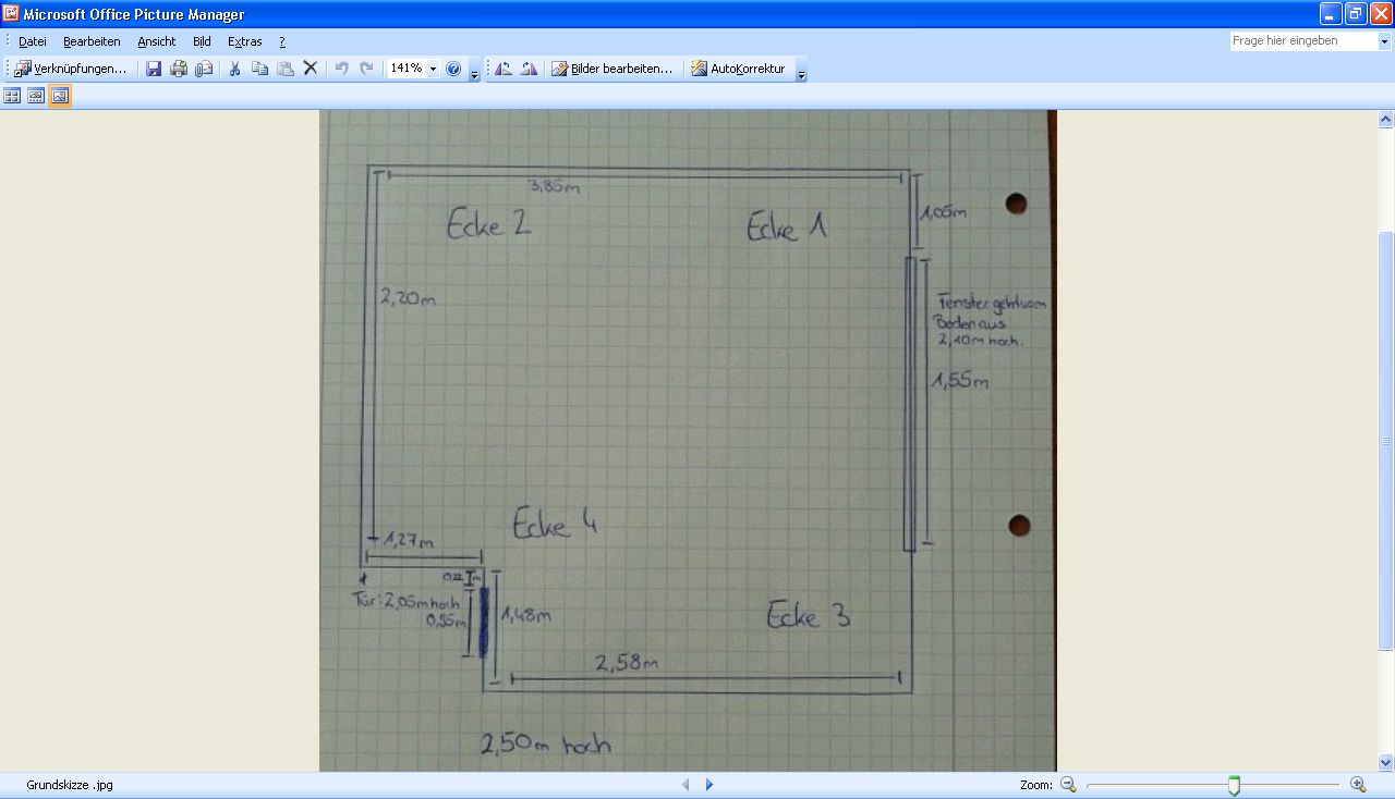

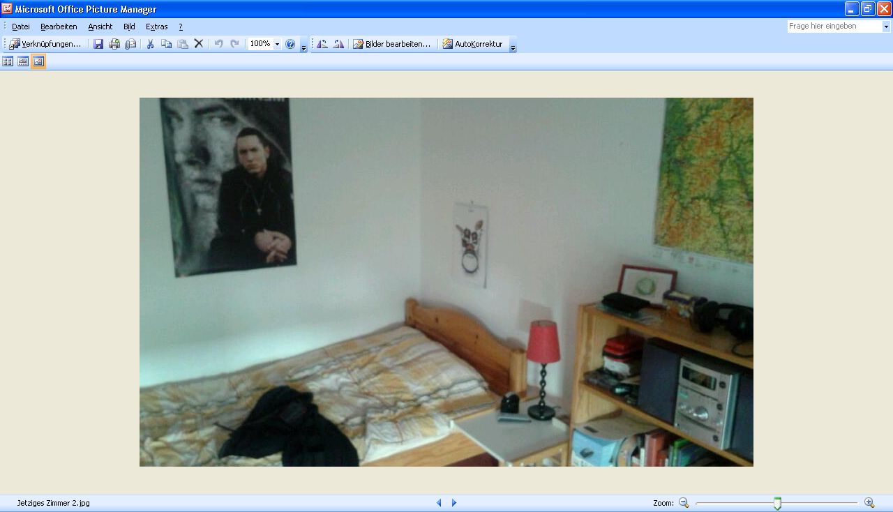

Hier der Grundriss und jetzige Bilder meines Zimmers. Tut mir Leid, wenn es nicht ganz aufgeräumt ist, aber hatte nicht gerade Lust, das jetzt zu machen.
Grundriss von oben, allerdings nicht maßstabsgetreu.
hier jetzt das Zimmer heute mit den Ecken, die oben auch angegeben sind.
Ecke 1:
Ecke 2:
Ecke 3:
Ecke 4:
Momentan halt noch ein ganz normales Kinderzimmer. ;)

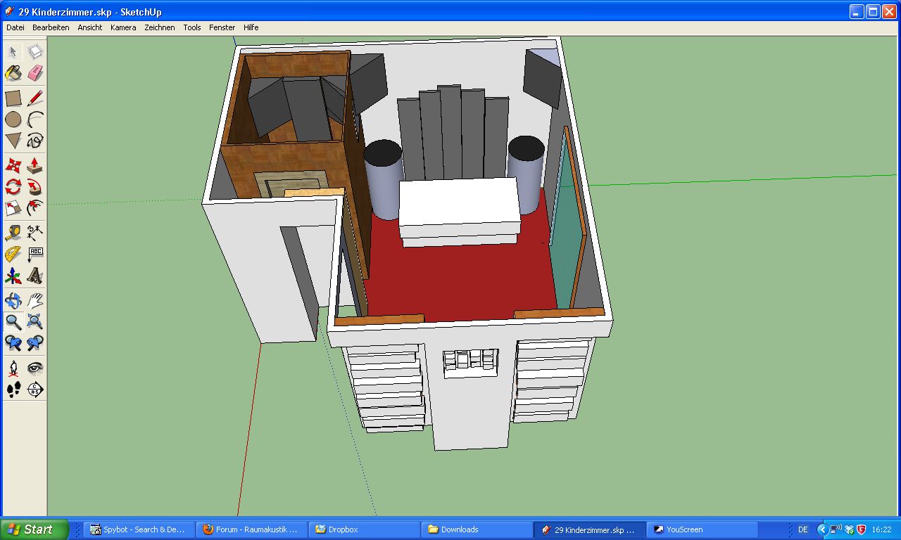

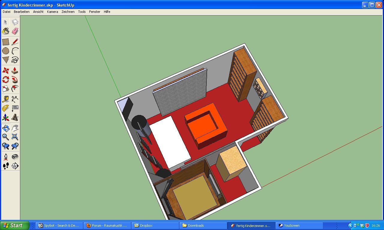

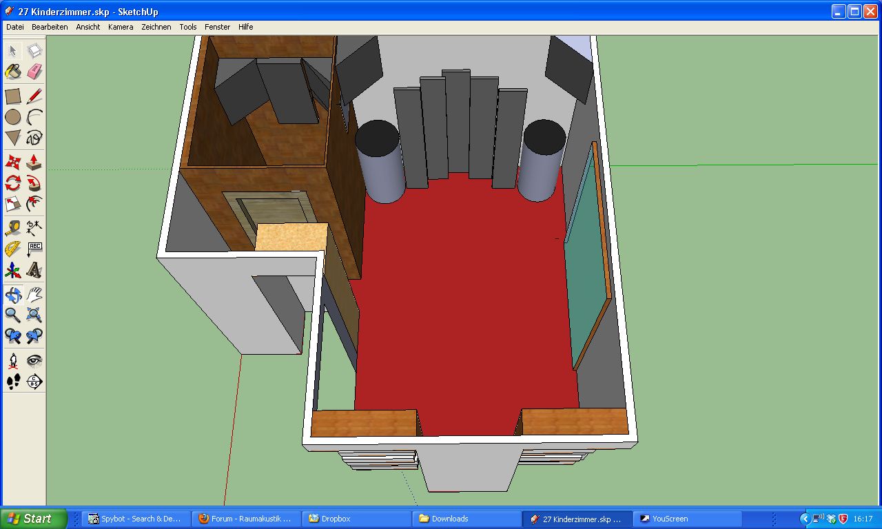

Hier jetzt Schritt für Schritt mein Konzept, was ich dafür gedacht habe:
Ab hier ist alles maßstabsgetreu gezeichnet worden.
Ich bin nach dem LEDE-Prinzip vorgegangen. Und vorneweg:
Sämtliche Absorber hängen mit den "Spitzen" zur Wand und mit der flachen Seite zum Raum hin!!

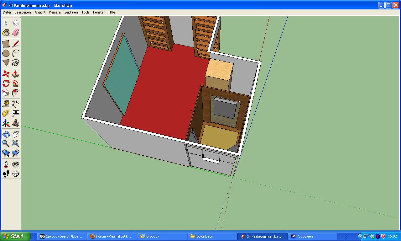

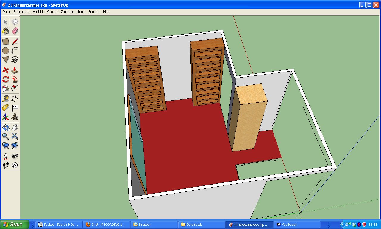

Schritt 1:
Regale an die Rückwand, als kostengünstige und großflächige Diffusoren.
Der Schrank dazu noch in die andere Ecke, weil das der einzigste Gegenstand ist, der drinnen bleiben muss.

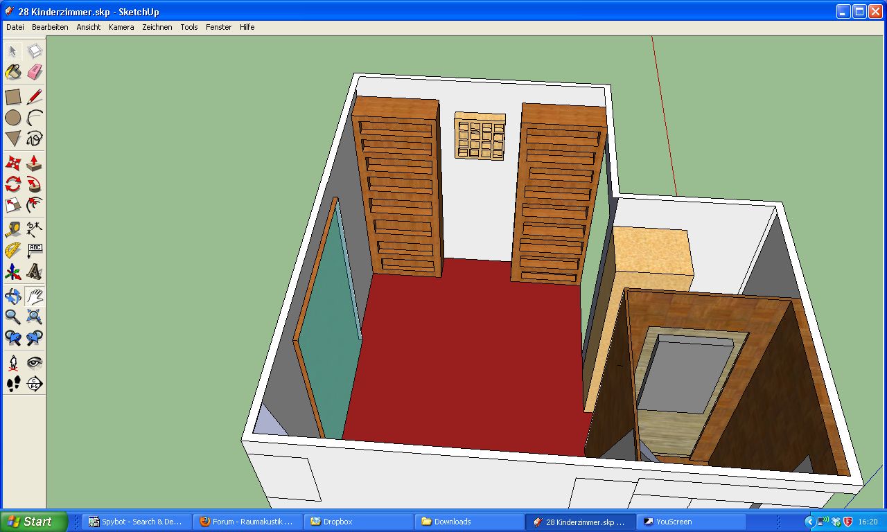

Schritt 2:

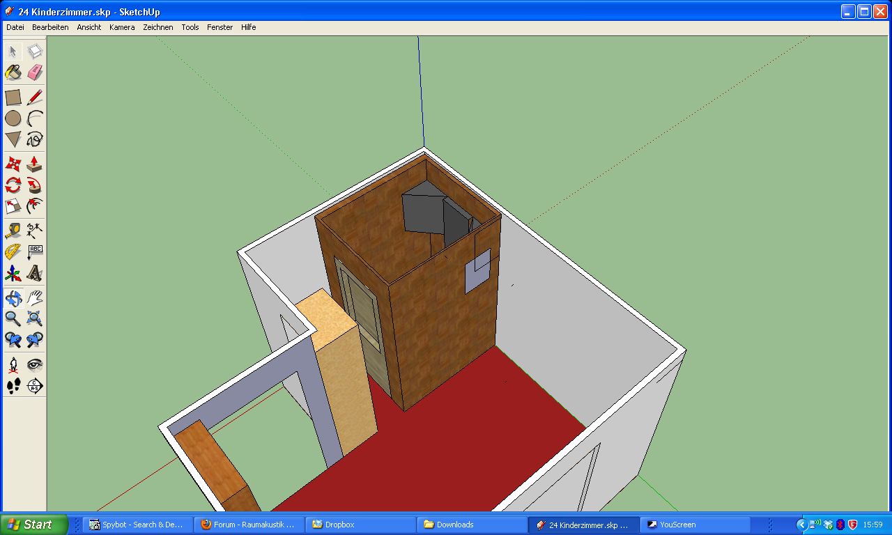

Hier bin ich auf eine "Pest oder Kollera"-Entscheidung gestoßen.
Aufnahmesituation.
Gesangskabine oder nicht?
Der Raum an sich ist schon so klein, dass es eigentlich schlecht ist eine zu bauen.
Allerdings bin ich wegen folgenden Argumenten doch dafür, eine zu bauen.
- Durch den Bau der Gesangskabine in der "Niesche" und dem Schrank, und später einem Vorhang, wird der "Regie-Raum" symetrisch, was sehr wichtig ist.
- Auf Aufnahmen sind keinerlei Störgeräusche von PC oder anderen Geräten!!
Die Kabine wird von allen Seiten bis auf das "Dach" mit relativ dickem Holz gebaut. Mit Tür zum Schrank hin und einem Fenster zum Rest des Raums.
Auf die gegenüberliegende Seite der Tür kommen 2 Bassfallen, die im hohen Bassbereich wirken sollen ( https://www.thomann.de/de/the_takustik_cbt_37.htm* ) und poröser Pyramidenschaum ( https://www.thomann.de/de/the_takustik_pyramidenschaum_5020_2er_set.htm* ) Dieser halt richtig zusammen geschnitten.
Die Decke wird in einem absteigenden 15grad Winkel aus 3 cm dicken Spanplatten gebaut, in denen zu 30% verschieden dicke Löcher kommen. Auf die Decke wird 10 cm dicker Schaumstoff gelegt und direkt darunter werden die gleichen porösen Absorber wie oben genannt geklebt.

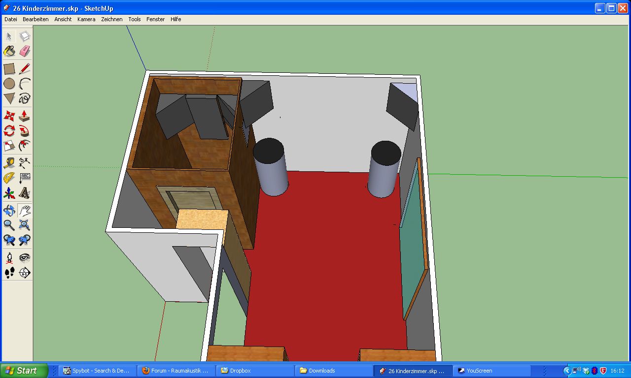

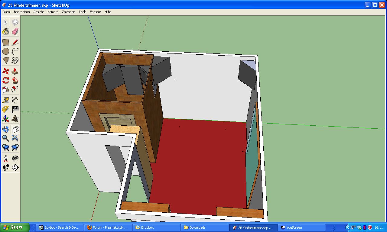

Schritt 3:
Jetzt kommt der eigentliche Regie-Raum dran:
Es werden erstmal die selben Bassfallen wie oben an die beiden vorderen Ecken befestigt. Wieder für "höhere" Bässe.
Schritt 4:
Nun kommen 2 Hofa Bassfallen unter die anderen. Für "tiefere" Bässe. Diese hier:
https://www.thomann.de/de/hofa_basstrap.htm*
Schritt 5:
Nun gehts für Mitten und Höhen ans Werk, indem ich sehr dünne poröse Absorber (von denen ich leider 16 Stück schon zuHause habe, weil ich die mal gekauft hatte, als ich noch keine Ahnung hatte) zwischen den Bassfallen in verschiedenen Abständen zur Wand positioniert, ( 10cm, 20cm, 30cm) um so einen breiteren Frequenzbereich zu absorbieren.
Diese hier: https://www.thomann.de/de/the_takustik_san30_noppenschaumstoff.htm*
Schritt 6:
Nun kommt auf die gegenüberliegende Seite ein Hofa-Diffsusor, um die diffusorische Wirkung der Regale noch zu verstärken. ( https://www.thomann.de/de/hofa_diffusor.htm* )
Schritt 7:
Jetzt kommt ein Schreibtisch hinein, der 75 cm tief und 1,50m breit ist. Abstand von der Wand sind 50cm. Warum? Weil dann der Kopf beim Abmischen bei ca. 38% der Länge des Raums ist und, wenn ich die Lautsprecher auf die Bassfallen stelle, es ein gleichseitiges Dreieck mit meinem Kopf ergibt. So schaue ich auch auf die kürzere Seite der Wand.
Schritt 8:
Nun kommen 2 Vorhänge rein. Einmal ein Moltonvorhang vor das Fenster, damit die Glasscheibe verdeckt wird, und, um die Symetrie zu wahren, noch einer genau auf die gegenüberliegende Seite.
Schritt 9:
Jetzt kommt noch ein Sessel hinter den Schreibtisch als "ultimative" Bassfalle. Hier etwas schlecht konstruiert, der Sessel müsste noch etwas weiter hinter, damit noch ein Stuhl vor den Schreibtisch kann.
Die Decke wird so bearbeitet, dass vorne bei der Regie noch weitere dünne Absorber von der Decke bauchig herunter hängen, um so nochmal breitbandiger absorbieren zu können.
Außerdem kommt ein Teppich sowohl in die Gesangskabine als ich in die Regie.
Messungen konnte ich jetzt natürlich logischerweise noch nicht durchführen, weil der Raum noch nicht mal im Ansatz optimiert ist und meine DAW im Keller steht.
Ich wollte das so machen, dass ich erstmal das so mache, danach messe, und dann die -hoffentlich nur noch - Kleinigkeiten ausbessere.
Deshalb frage ich euch nochmal:
Was kann ich besser machen? Bitte die 1000€ Grenze beachten!! :)
Danke schonmal im Vorraus!!!

Sei es drum: das "negativ, negativ, negativ" würde ich so sofort unterschreiben. Bevor Du Deine Zeit in eine so umfangreiche 3D Skizze investierst, nutze diese doch lieber erstmal um Dich in die Materie einzulesen. (z.B.Stickys)
Nur kurz: Deine Kabine ist viel zu klein , da bekommst Du nie eine ordentliche Akustik rein, daher streich sie lieber gleich komplett aus dem Konzept. Die kleinen Hofa Basstraps in dem Raum haben in etwa die Wirkung, als wolltest Du mit einem Luftgewehr nen Elefanten erlegen. Besonders vor dem Hintergrund Deines Budgets solltest Du viel mehr Augenmerk auf den DIY Bereich legen.
Mein Rat: Seketchup Datei löschen, kräftig in die Materie einlesen und nochmal bei 0 anfangen.
Das ist zwar hart und bestimmt nicht das, was Du hören wolltest, aber die Wahrheit

hi,
erst bauen dann messen ist unlogisch.
man schraubt doch auch kein regal an die wand und dann erst legt man die wasserwaage drauf um sich dann zu ärgern wie schief alles ist.
man misst natürlich während des bauens zur kontrolle. nach jedem schritt.
was dein konzept mit mehr oder weniger paketdiensttauglichen (eigentlich paradox) fertigelementen und einer unbrauchbaren gesangskabine angeht da bin ich bei dresi.
ein noch größerer fehler ist der teppich in der regie.
ich weiß gar nicht wie oft das hier schon hoch und runter gepredigt wurde.
du musst nochmal bei 0 anfangen und kannst fertigelemente vor allem für den bassbereich ganz streichen.
kauf dir ein messmikro bei Thomann* und ein paar steinwollpakete im baumarkt und fummel dich in die thematik mit learning by doing rein.
ich kann dir ehrlich gesagt auch nicht ruhigen gewissens empfehlen dein hart erspartes komplett dafür zu verpulvern. mach das in 2-3 jahren lieber mit mehr wissen und weißheit in deinen eigenen 4 wänden wenn du da überhaupt noch musik als hobby verfolgst.
geh nicht weiter als 500€ für etwas steinwolle folie holzlatten und stoff.
Du setzt völlig neue Maßstäbe.
Ich bin erstaunt :-)
Nimm meinetwegen von den 1000€ nur 200-300€ in die Hand und kaufe Dir einen ordentlichen Studio-Kopfköhrer. Es gibt auch die Möglichkeit des Virtual Room Managements mit einer VRM-Box
wie etwa die von Focusrite* mit der einfach verschiedene Räume und Modelle von Abhöranlagen
Im Kopfhörer simuliert werden.
https://www.thomann.de/de/focusrite_vrm_box.htm*
Soweit ich weiß soll das angeblich ganz gut funktionieren.
Gesangskabine bei dem Raum kannst Du knicken.
Der Raum selbst ist schon eine Gesangskabine mit rund 14m².
Zudem sind die Abmessungen in ihrem Verhältnis schon ungünstig zueinander was Moden angeht.

Wie gesagt. Die Kabine war eig vorerst dafür da, Symetrie herzustellen und den Platz dazu irgendwie zu nutzen.
Wenn es Dir echt nur darum ging bist Du besser damit bedient die Nische komplett mit Steinwollepaketen vollzustellen, so hast Du Symmetrie und Deinen ultimativen Bassabsorber, wenn dieser dann auch etwas mehr Platz wegnimmt als der ursprünglich geplante Sessel :-)
Reaktionen: Bizi
Das stimmt nicht; so erreicht man keine symmetrie.
weder mit steinwollpaketen noch mit den duennen waenden einer gesangskabine.
es geht um akustische nicht um optische symmetrie.
ich wuerde so eine vorhandene unsymmetrie immer moeglichst weit weg von ls und abhoerposition halten. also raumkonzept grundsaetzlich ueberdenken. evt. um 180° drehen...

Wie meinst du das mit 180grad Drehen? ... So, dass ich auf das Fenster beim Abmischen schaue?
Dass das Konzept nicht gut ist, weiß ich inzwischen. Ich dachte nur, dass DIY genauso gut/ schlecht ist wie die "Fertigprodukte".
Was mein jetziger Gedanke nach Dresis Kommentar eig war:
- Niesche mit Steinwolle füllen
- Messen
- Bass - / Eckabsorber, so wie sie in den Stickies gebaut werden, an alle 3 Kanten im Dead-End-Bereich bauen.
-Messen
- 1D Diffusor bauen und mithilfe eines Lasers (?) ausrechnen, wo er hin muss. (Weiß aber nicht genau, wie das funktioniert)
-Messen
- Flexible Absorber-Ständer bauen und bei der Aufnahme als Wände benutzen und beim Mischen vor das Fenster stellen mit einem Vorhang dahinter.
Optional wäre noch, die Niesche mit Steinwolle zu füllen, danach dicke Holz-Platten davor zu befestigen. Danach links und rechts des Dead-End-Bereichs eine "Rundung" so zu bauen, wie es Black_Bender in seinem Stickie oben an der Decke macht. Natürlich wieder mit Laser ausprobieren, in welchem Winkel das sein muss.
Aber das kann sowieso nicht festlegen, weil es alles auf die Messwerte nach jeder Veränderung ankommt.
Das würde dann halt schon auf das Erspartes einen bleibenden Eindruck (im wahrsten Sinne des Wortes) hinterlassen. -.-
Aber das alles ist ja jetzt sowieso irrelevant, wenn das die Symetrie nur zum Teil oder gar nicht herstellt.
Natürlich wäre das beste, das Fenster und die Niesche zu zu mauern. :D Aber das lässt sich wegen meinen Eltern ganz sicher nicht machen. ;) Außerdem soll der Raum an sich nachhaltig nicht verändert werden, weil ich in 2-3 Jahren sowieso außer Haus bin!
Fakt ist leider, dass ich wahrscheinlich nur diesen einen Raum für sowohl Aufnahme, als auch Regie habe.
Fakt ist allerdings auch, dass das auf jeden Fall, genau aus dem Grund, dass das sowieso nur 2-3 Jahre stehen wird, kein PERFEKTES Homerecording-Studio werden soll! Es soll das beste Preis-Leistungs-Verhältnis haben. Ja. Aber der ganze Hintergedanke von mir war, dass ich einfach mal Erfahrung sammel, im Bau von solchen Projekten und ich danach die bestmögliche Raumakustik habe.
Da ich sowieso (nur) KRK 5 Nahfeldmonitore habe, kann ich sowieso nicht gerade daraufbauen, dass ich zu einer sehr guten Abhörsituation gelange.

was meint ihr denn, was ich tun könnte?
Aber schonmal an alle, die sich hiermit auseinandersetzen, ein rießen Dankeschön!!!

So, evtl ist es mit Skizze leichter. Lieber Bizi: Verstehe das jetzt bitte AUF KEINEN FALL als Bauanleitung. Das dient nur der Erklärung für mich. Sorry, wenn ich Deinen Thread hier ein wenig kapere ;-)
entsprechend der Winkel wird doch lediglich als Nachteil der reflektierte Tieftonanteil vom rechten Monitor nicht absorbiert, was ich jetzt nicht so schlimm fände. Durch das viele Dämmaterial sollte im TT Bereich die Nachhallzeit doch so niedrig sein, dass sich Moden gar nicht wirklich lange aufschaukeln, bzw im Raum verbleiben können???
Hm... Ich kann hier leider nicht mitreden, was jetzt stimmt. Dazu fehlt mir Wissen und Erfahrung.
Trotzdem finde ich es sehr interessant.
- Messen
-Messen
-Messen
Diesbezüglich.
Was meint ihr denn hier zu?
Außerdem, wie genau funktioniert das mit dem Laser. Habe in den Stickies und im Internet nur gefunden, dass es das gibt. :/
P.S.: Stefan, schau mal bitte auf deinen Posteingang. :)
kein Problem Dresi. Finde das ziemlich interessant, weil ich ja daraus lernen kann.
Tu dir keinen Zwang an. ;)
