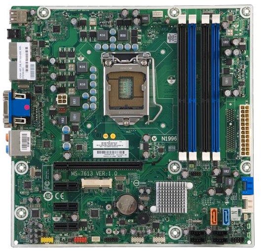

...abgesehen von der Beschreibung gibt's auch ein Bild vom Mainboard.
Sieht schlecht aus für PCI...

Da: http://h10025.www1.hp.com/ewfrf/wc/document?docname=c02049275&cc=de&dlc=de&lang=de&lc=de&product=4155077#N285
Erweiterungssteckplätze
Ein PCI Express x16-Steckplatz (für Grafikkartenunterstützung)
Drei PCI Express x1-Steckplätze (z.B. für Netzwerk-, Sound- oder TV-Tuner-Karten)
Ein PCI Express x1-Minicard-Steckplatz
Damit ist PCI gestorben.
