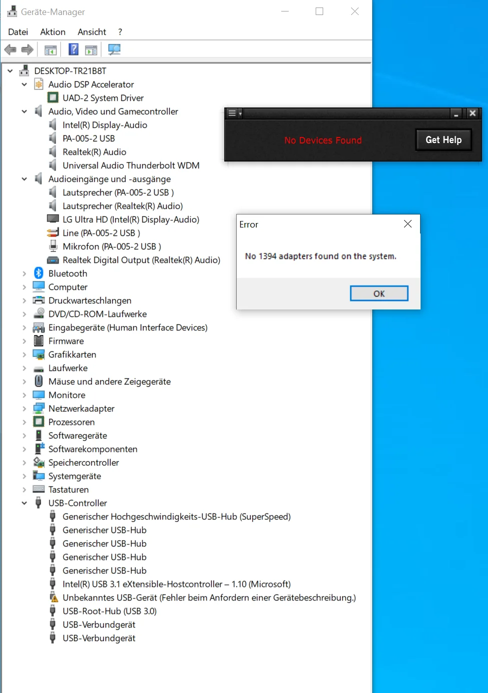

Nee, das fällt mit gerade ein, die UAD-Karte wurde als fehlerhaftes USB-gerät Identifiziert. Den Beweis hatte ich gestern, der Fehler trat auf sobald sie eingebaut war und war weg, nachdem sie ausgebaut war. Muss also elektrisch Kontakt gehabt haben.
UAD haben sich als einzige gemeldet und sehr konstruktiv mitgedacht. das sind wirklich Idealisten! Dabei fielen auch Begriffe wie "BIOS flashen ..." da hat´s mir gereicht - bei nem neuen Rechner erst mal BIOS flachen ?!? ?!?

eine Fehlinterpretation eines PCIe-Devices als USB-Device durch einen ungenügenden Kontakt... - was es alles so gibt...
