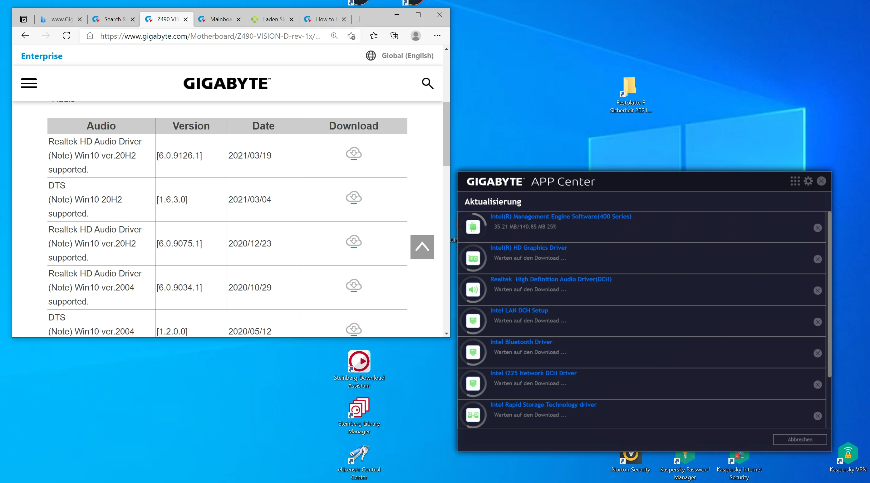

Ich denke, das tue ich laufend über die Systemsoftware, die dabei war... ich schaue aber noch mal nach, ob es da noch mehr gibt.
Das dürfte doch reichen, oder nicht?
links würde ich manuell etwa 35 Dateien runterladen, rechts sieht man die Gygabyte Software, die das automatisch checkt und ggf. durchführt.
Bringt das etwas, das manuell noch mal zu machen?
Ich würde v.a. die neueste Firmware für das Bios installieren und für den Chipsatz die neuesten Treiber. Keine Ahnung, ob das auch über die App läuft.
Reaktionen: Verney
Ja, tut es. Bin gerade fertig geworden. Im gerätemanager meine ich, eine kleine positive Änderung zu sehen. Die Software erkennt die Hardware trotzdem noch nicht.
Dennoch vielen Dank!
