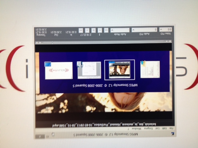

MPEG Streamclip
Dieses Programm ist sehr hilfreich. Man kann damit Filme in ein anderes Format konvertieren, nur Audio extrahieren oder einen youtube-Link abspeichern (was bei mir noch nie geklappt hat). Diese Software ist für Apple und PC erhältlich. Beim PC muss noch zusätzlich Quicktime installiert werden. Leider klappt das Konvertieren in das iPhone-Format nicht. Dafür gibt es zwei andere kostenloses Helferlein:
