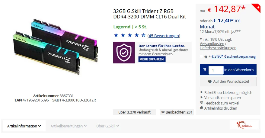

Dann als RAM lieber gleich 64 GB, z.B. zwei Mal dieses Dual-Kit?

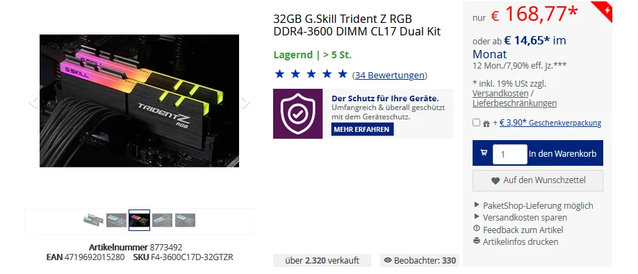

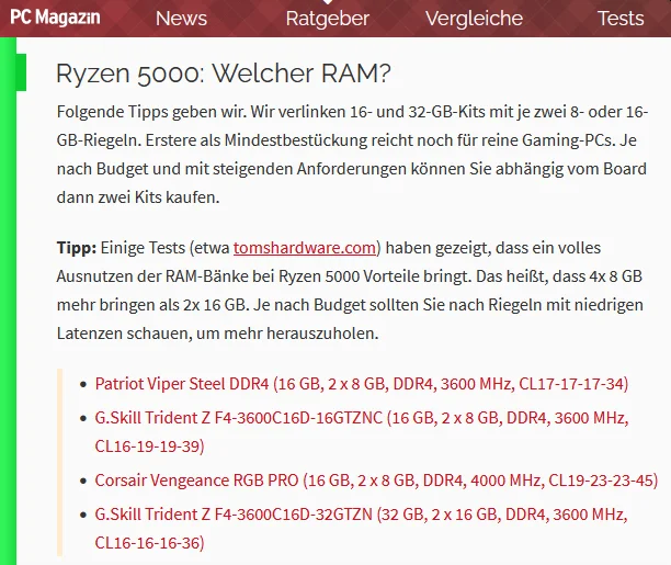

Oder hat es Vorteile, auf 3600er zu gehen? PC-Magazin empfiehlt für die 5000er-Serie von AMD nur 3600er:
Bei der Marke wären es dann z.B. diese:
Das solltest du evtl. mal das PC Magazin fragen, wenn die das so empfehlen. Evtl. hat das ja was damit zu tun, dass die sich mit Werbung der Hersteller finanzieren ;)
Ich vergleich das mal so ein wenig mit V-Power Diesel statt normalem Diesel zu tanken. Kann man machen, bringt aber nüx.
Man kann halt davon ausgehen, dass der 3200er gelabelte Riegel immer 95% an der Leistungsgrenze läuft. Der 3600er mit 3200 getaktet vlt. bei 85%. Könnte dann sein, dass der 3200er Riegel statt 25 Jahre nur 22 Jahre hält.
Das muss jeder für sich abschätzen.
Andererseits: Wenn du Schuhgrösse 43 hast kaufst du ja auch nicht sicherheitshalber 45 damit er save passt.
