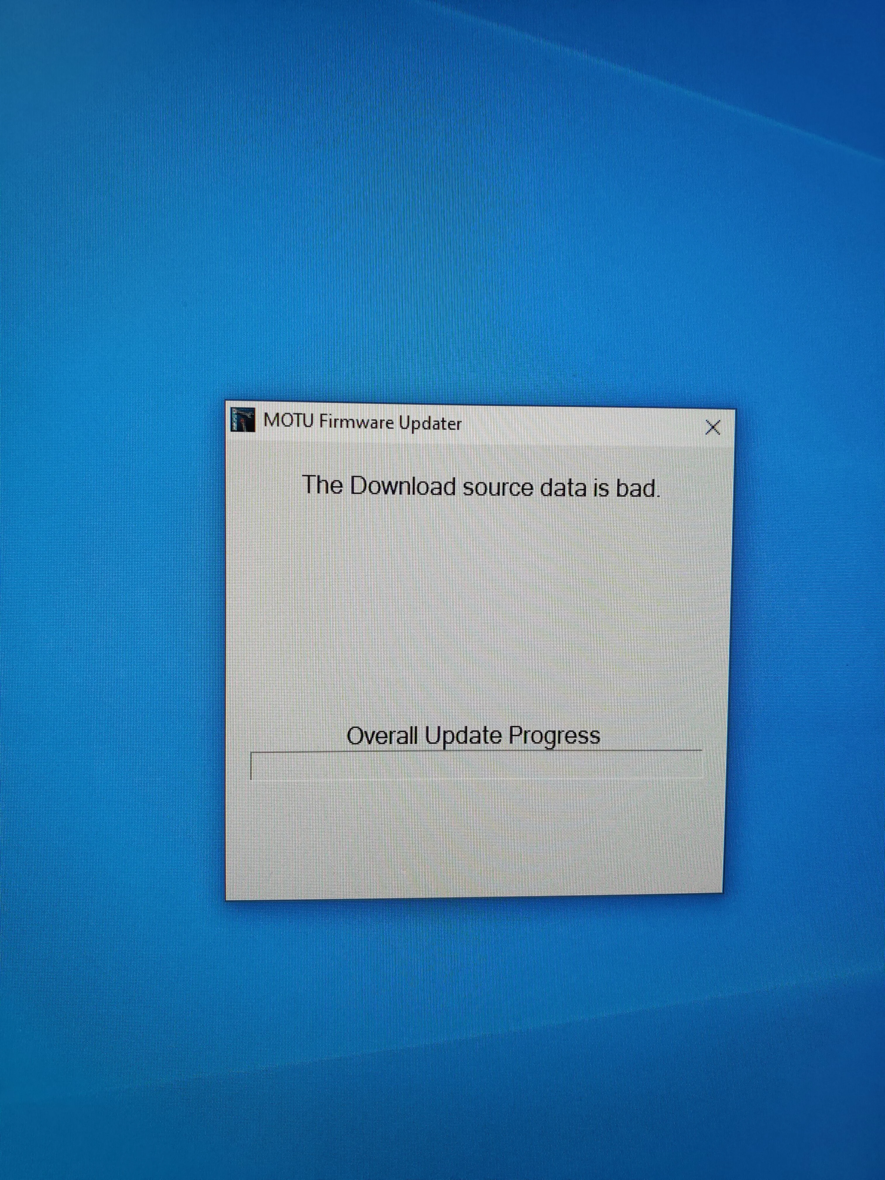

Der PC merkt, dass das Interface angeschlossen ist, aber beim Firmware Updater komme ich schon zum stehen...
Trotzdem verbindet es sich dann irgendwann mit viel Glück...
