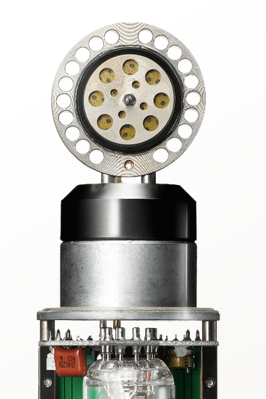

Was mich noch interessieren würde ist, welcher "Kapselstyle" in dem AT4060 verbaut ist. Ich konnte dazu nichts finden. Meistens orientieren sich ja die Hersteller an alten Vintage-Mikrofonen wie das U47, U67 oder 251 etc.
Ich frage deshalb, weil Advanced Audio das AT4060 mit dem CM47 vergleicht... Aber das klassische U47 hat doch eigentlich mit dem AT4060 kaum was gemeinsam....
Das AT 4060 wie das AT 4060a folgt einer ganz eigenen Kapselspezifikation und einer ganz eigenen Klangfarbe, kann mit einem Klassiker nicht vergleichen:
Audio Technica ist nach wie vor einer der ganz wenigen Mikrofonhersteller, die immer noch PAtente für neue Mikrofone erstellen.
Bspw. AT4081, AT5045 und Co.
Beim AT4060a hat die Kapsel eine kaum sichtbare Wabenstruktur bekommen, darüber ist ein Lochblech und außen ein Resonanzkranz, sorgt lt. AT insgesamt für eine stabile Richtcharakteristik.

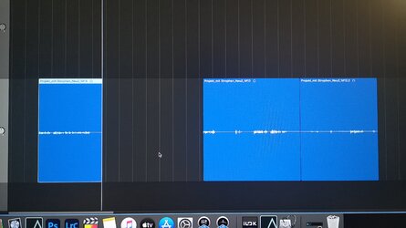

Ich habe das AT4060a nun (endlich) daheim.
Vorhin habe ich es an meinen Apollo twin angeschlossen.
At4060a an Netzteil, Netzteil an Apollo Twin. Preamp des Apollo eingeschaltet, neve preamp gewählt und konnte mich dann auch hören... Aber egal welche Einstellung ich vornehme, die wellenform bleibt so wie bei diesem Bild.
Muss man etwas spezielles einstellen? Phantomspeisung bleibt ja aus.. Ich höre ja auch meine Stimme.
Woran kann das liegen? 😭

Na, dann musst Du eben den Input vom Preamp aufdrehen. Mach erstmal ohne Neve-Unison-Gedöns, sondern dreh einfach den Gain am Preamp auf, bis Du einen vernünftigen Pegel hast. Bei den Unsison-Plugins läuft das ja etwas anders. Da wird ja die Eingangskette auch hardwareseitig abgebildet, aber auch hier musst Du grundsätzlich den Input aufdrehen, wobei der Neve-Preamp eine Rasterung hat.

Ja, wie @Entone sagt. Ein Anhaltspunkt für das AT4060a sind etwa 38-42dB Verstärkung.
Stell das erstmal mit dem Apollo Gain ohne Unison Preamp ein und schau, wie das passt.
Wenn du dann den Neve in den eingestellten Kanal nimmst, sollte die Verstärkung grob schon so passen. Bin mir nicht sicher, ob das an jedem Apollo-Modell so ist, bei mir geht das aber.

Hi, ich war heute nochmal dran und alles lief wie es sollte. Es sollte gestern wohl nicht sein.
Vielen Dank für eure Unterstützung.
Ich wusste gar nicht,dass man den Apollo preamp ohne die Simu nutzen kann.. Auch noch etwas dazu gelernt. Danke auch dafür!
