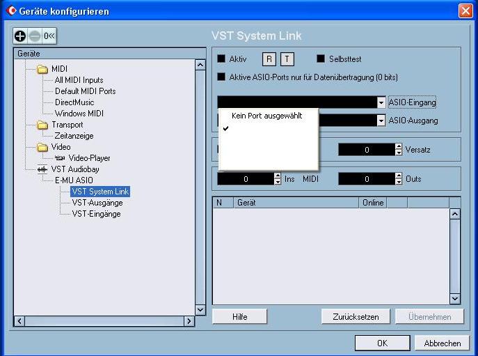

Moin alle zusammen,
ich habe ein kleines Problemchen.
und zwar habe ich die emu 0404 und ein yamaha mg124c mischpult.
das signal kommt im mischpult wie auch im [g=7]patch[/g] mix der emu an.
wenn ich in [g=539]cubase[/g] recorden möchte nimmt er aber nichts auf, sowie mit asio4all als auch mit dem emu [g=12]asio[/g] treiber.
wenn ich den emu [g=12]asio[/g] treiber auswähle kriege ich keine inputs zur auswahl.(ANHANG!!)
ich weiß nciht was ich machen soll.
kann jemand helfen?
hat jemand die emu wenn ja mit welchen treibern arbeitet ihr?

Hast du zusätzlich zum Treiber noch den E-MU PatchMix [g=3]DSP[/g] Application installiert?
das bild deines screenshots ist nicht das was du willst.
deine ein- und ausgänge definierst du unter GERàTE /[g=77]VST[/g]-VERBINDUNGEN
gruss dudex
nimm den [g=12]asio[/g] für emu 0404 treiber

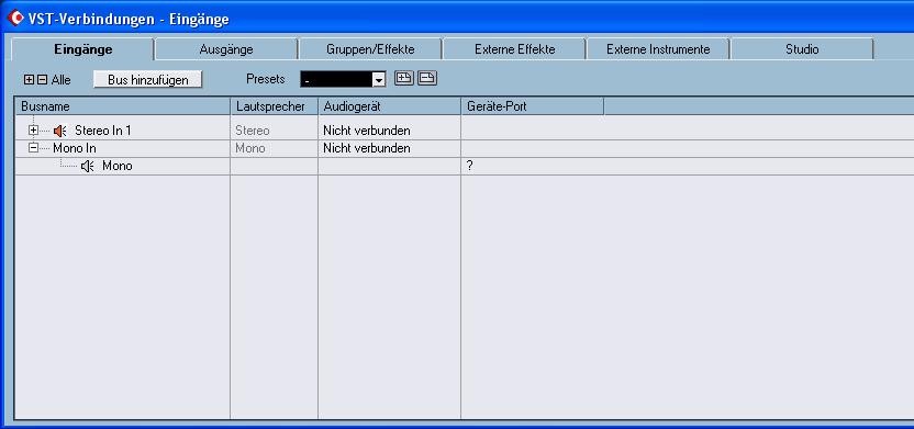

@ dudex ok ich schau da mal ebn nach:)
EDIT: hier das ist da so wieder fragezeichen:D

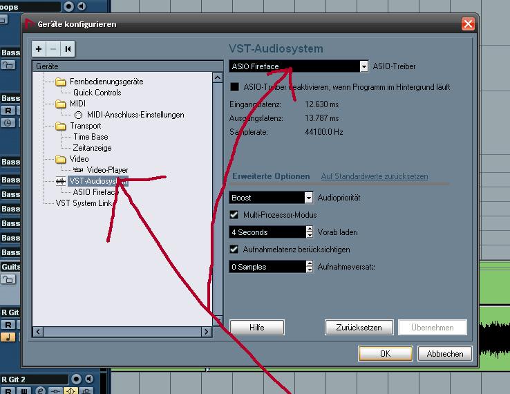

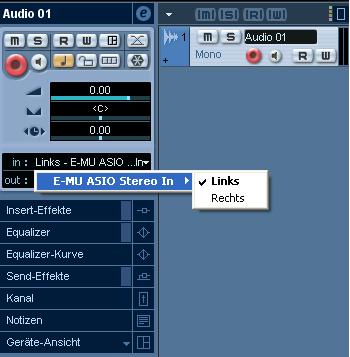

Du bist auch im falschen Fenster...
erstmal hier hin wie in Bild 1...
Dann unter F4 die I/O´s checken...Bild 2
Du wühlst da unter System Link rum...da bisse aber falsch...
Edit....hat sich überschnitten....

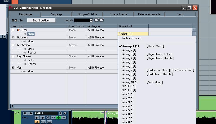

Da wo die Fragezeichen sind musst du dir die Busse erstellen...ein kleiner Blick ins Handbuch wäre da hilfreich gewesen, warum ging das nicht? ;-)

Ja, musst du LINKS erstellen und rechts wo die Fragezeichen sind zuweisen!

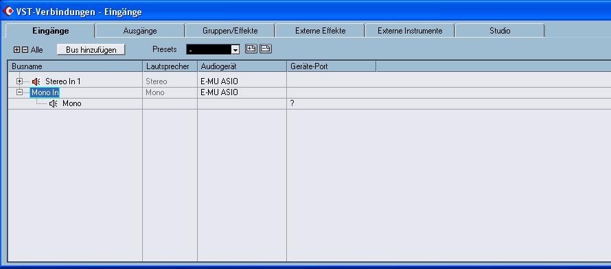

so ich hab das mal getan...
aber rehcts kann ich nichts zuweisen wenn ich drauf drücke steht da nur nicht verbunden.
und wenn ich das fenster verlasse und [g=77]vst[/g] audiobay wiede rgehe und wieder da gucke dann ist das wieder nciht verbunden mit emu [g=12]asio[/g].
es kehrt immer wieder auf nicht verbunden zurück-.-

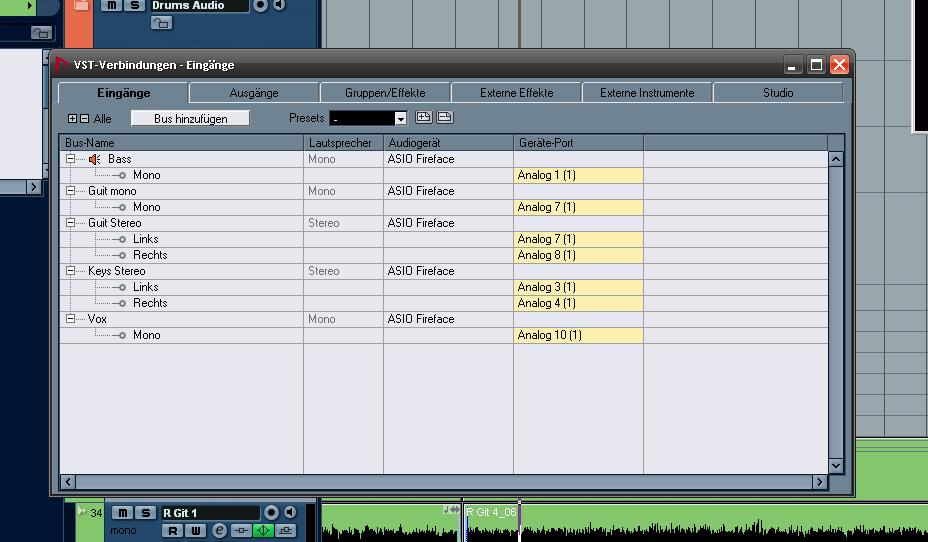

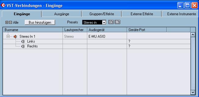

hau erstmal ALLE Busse komplett raus un dleg sie dir dann neu an, NICHT einfach zuweisen....
Erst neu erstellen, dann zuweisen...so wie auf dem Bild sollte das bei KORREKT installiertem Treiber aussehen...natürlich auf die EMU zugeschnitten und so sieht das auch aus.
Das Audiogerät musst du natürlich auch hier zuweisen, aber das steht doch alles haarklein im Handbuch....
Allerdings muss ich auchher erwähnen, dass die EMU Treiber auch ein wenig zickig sin.
hmm.. er will das nicht so, ich hab einen neuen mono [g=183]bus[/g] zugefügt alles andere gelöscht.
aber ich kann trotzdem da wo bei dir analog usw. steht nichts auswählen außer nicht verbunden.
Dann ist dein Treiber nicht ordentlich installiert.
aSlo raus da und nochmal neu druffmachen....und zwar so, wie es dein HAndbuchoder die Readme vorgibt. INKLUSIVE Neustart nach der Installation. Vor allem, check auf der Herstellerseite ob du die aktuellsten Treiber hast.

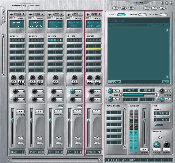

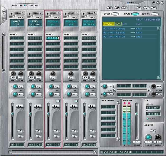

Die Emu hat doch n Input Panel mit Metering oder nicht? kommt da was an?
INNERHALB der Channels musst du allerdings auch noch den Input des Channels wählen.
hmm ich denke du meinst diese einstellung oder im [g=190]channel[/g] oder meinst du im mixer der emu?
so hab den mixer der emu auch nochmal angehangen:) hoffe du findest irgendwas was mir weiter hilft-.-

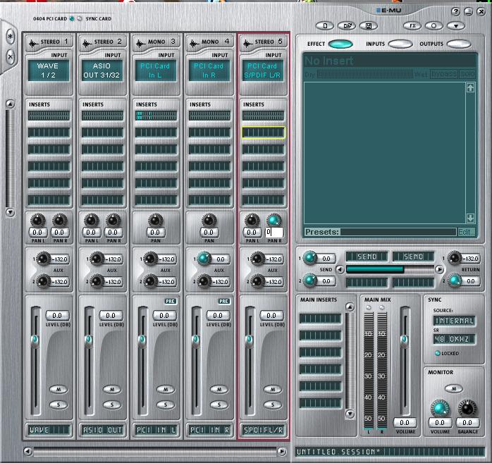

so hier nochmal der beweis das definititv was in der emu ankommt .
