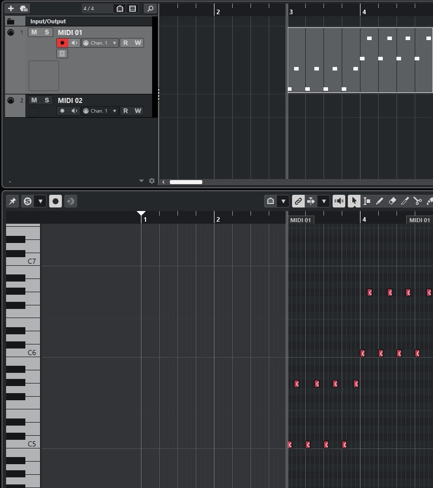

Hallo, mir ist gerade die Frage gekommen, ob man bei Cubase die Darstellung der Midi Noten (Events) so ändern kann, dass Clips mit anderen Tonhöhen die angezeigte Tonhöhe alter Clips verändern?
Beispiel: Man hat einen Midi Clip mit einem C1, und erstellt dann einen Midi Clip mit einem C2 (eine Oktave höher) - bietet Cubase die Möglichkeit, diesen Tonhöhen-Unterschied der beiden Midi Clips visuell darzustellen? Oder passiert das immer nur dann, wenn man die Clips zusammenfügt (siehe Bild2)?

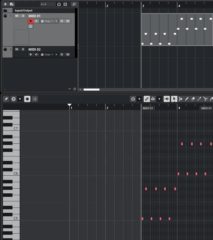

Bild 1: Zwei Midi Clips: Im Editor sieht man die tatsächlichen Tonhöhen, im Arranger nicht.

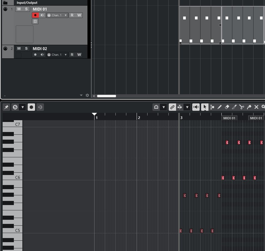

Bild 2: Zusammengefügte Midi Clips: Jetzt zeigt auch der Arranger die tatsächlichen Tonhöhen. Die Frage ist also, ob es eine Option gibt, die bewirkt, dass Cubase diese Ansicht bewahrt, selbst wenn die zwei Clips getrennt voneinander sind.

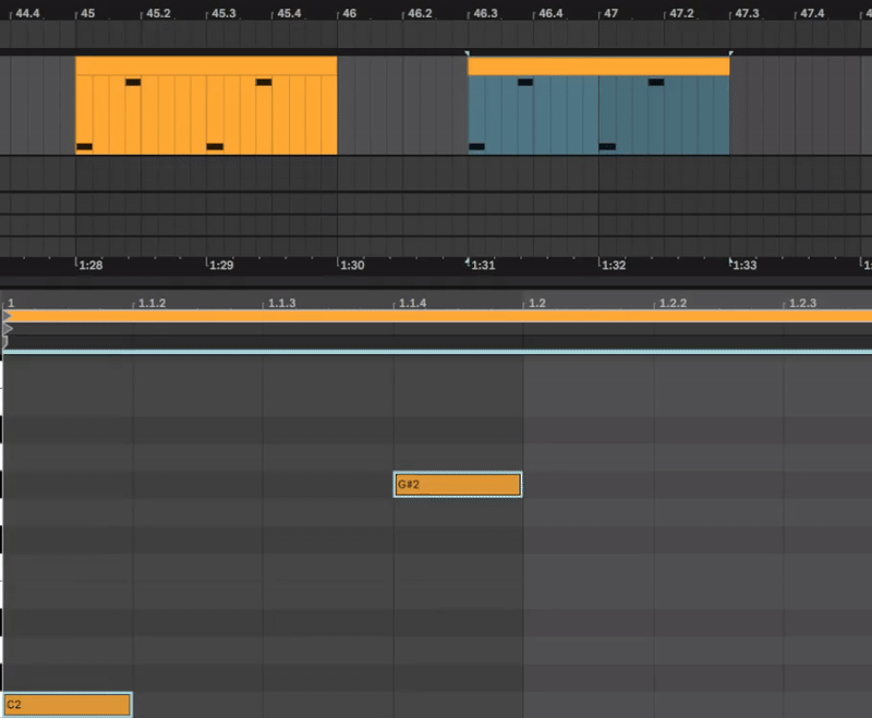

(Diese Verhaltensweise ist übrigens die default Einstellung von Ableton* und Bitwig. Sobald einzelne Clips höherer Noten erstellt werden verändert sich automatisch die Ansicht von Clips mit tiefer liegenden Noten nach unten.)
In Cubase geht das nicht.
Es ist zwar möglich, statt der Blocks Linien oder Noten anzuzeigen, aber deren vertikale Position ändert sich nicht in Abhängigkeit von weiteren MIDI-Parts auf der Spur.
Ich würde eine solche Möglichkeit übrigens auch ganz nützlich finden!
Reaktionen: ModulationMatrix und ksoa
