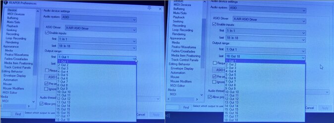

Hallo Zusammen,
wir testen gerade für Aufnahmen in unserem Übungsraum das Mischpult "Behreinger X Air XR18".
Auf dem PC wurde der "USB Audio Driver von Behringer" installiert und nachdem das Mischpult X Air XR18" per USB mit dem PC verbunden wurde, auch als X18/XR18 erkannt. Mittels dem Programm XAir edit kann ich dann auch das Mischpult bedienen.
Die Ausgänge "MAIN L" und "MAIN R" des Behringer X Air XR18 sind mit den Eingängen des Channel 1 und 2 unseres Powermixers verbunden, an dessen Main Outputs dann die Lautsprecher angeschlossen sind. Soweit funktioniert alles.
Der Ausgang der PC-Soundkarte ist mit den Eingängen 15-16 unseres Powermixers verbunden.
Nun installierte ich das Programm "Reaper" und richtete dieses gemäß Youtube-Videos auch ein.
(u.a. Abtastrate 48000 und Samples 512 sind identisch, die Input 1-Eingänge 1-10 mit mono konfiguriert, so dass jeder der 10 Eingänge ein Eingangssignal hat.
Wir drücken "Record" und die Aufnahme funktioniert (in allen 10 Spuren haben wir Ausschläge)
Wenn ich dann Play drücke, um die Spuren anzuhören, sieht man die Ausschläge aber man hört keinen Ton.

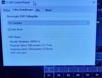

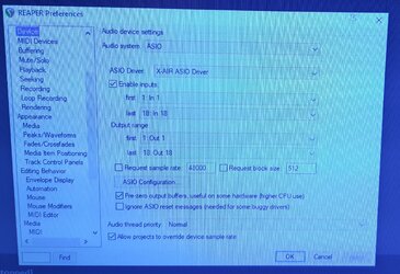

In den Preferences -> "Device" habe ich als Auditreiber "ASIO" ausgewählt. Hier läuft die Aufnahme, aber beim Abspielen hört man nichts.
Wenn ich unter "Device" Direct Sound einstelle und als Output Device die Soundkarte auswähle, höre ich unsere Aufnahme...
Wie kann ich mir ASIO-Device unsere aufgenommenen Spuren hören. Muss ich irgendetwas anders verkabeln oder Treiber austauschen?

Was mich auf dem Screenshot von Reaper irritiert, ist dass bei den Ausgängen 1-18 steht. Das XR18 hat doch aber keine 18 Ausgänge, oder? Ansonsten sieht es schon richtig aus.

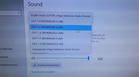

Wenn ich es richtig lese sehe ich am ersten Foto das ASIO bei dir gar nicht aktiv ist. Hast du im Betreibssystem auch das XR18 als Ausgabegerät ausgewählt?
In Bild 3 steht output range 1 - 18, hast Du mal versucht da Main L/R auszuwählen? Ihr geht doch stereo aus dem Ding raus, oder nicht?

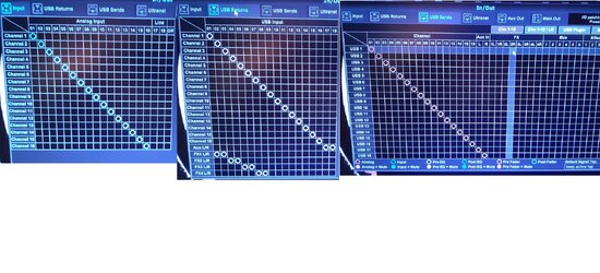

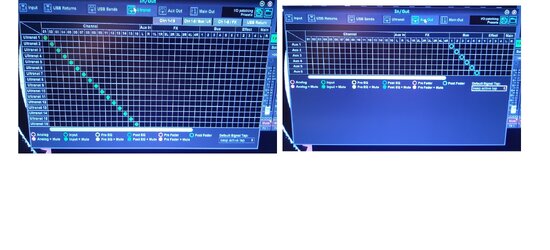

Wie hast du denn die USB Returns im Mixer geroutet?
Kannst mal ein Screenshot vom Routing Fenster der XAir App zeige?
Aber 18 USB Returns... Man kann also die USB Ausgänge als Eingang der Mixerkanäle routen (bspw. für virtuelle Soundchecks) Das ist schon korrekt so.
Das XR18 hat 18 EIngänge. 2 Ausgänge MainR und MainL und 6 Ausgänge AUX 1, AUX2,... AUX6.
Kuriosweiser kann ich bei den Einstellungen lediglich bei Reaper Output Range first und last lediglich 1-18 einstellen. Siehe Anhang.

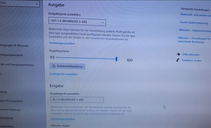

Ich hatte tatsächlich zuerst den "Lautsprecher High Definition Audio Device" unter Ausgabegerät eingestellt und mich gefreut. Leider nach Umstellung auf Behringer 1-8 keine Änderung ;-(
Gibt dort leider kein MainL/R. Nur die im Anhang befindlichen. Dennoch Danke!

Schau dir mal das Routing in der Behringer Software an. Also das, was @Woodstock oben als Bild eingefügt hat.
Kannst mal ein Screenshot vom Routing Fenster der XAir App zeigen

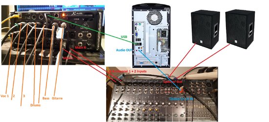

Da ich nicht weiß, was genau die USB Returns damit zu tun haben, sende ich Dir gerne den derzeitgen Aufbau unserer Anlage.
Nochmal vielen Dank für Eure Unterstützung!!!

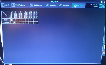

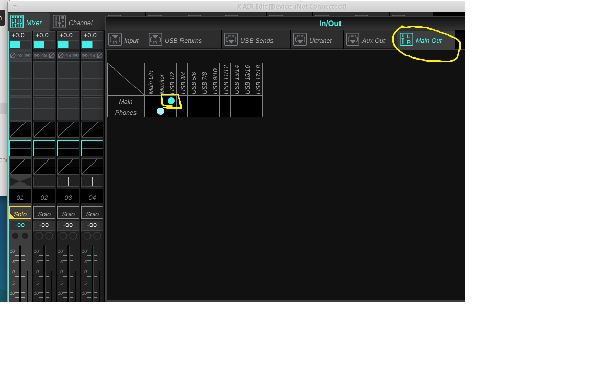

Was ist, wenn du da in der Behringer Software auf Main Out klickst?
So muss das wohl im Routing aussehen wenn du die USB 1/2 returns direkt auf den MainOut schicken willst... Aber damit klemmst du natürlich den ganzen Mixer ab... Weiß nicht ob das so sinnvoll ist...

Wenn ich das so einstelle, hört man unsere Instrumente bzw. unseren Gesang nicht mehr über die Boxen. Wir haben den im Anhang beschriebenen Aufbau. Dennoch vielen Dank!
Wenn ich auf Main Out klicke erscheint das Routing, wie von Woodstock beschrieben (siehe Anhang) Wobei nur wenn bei "Main" -> "Main L/R" geroutet ist, wir unseren Gesang über unsere Lautsprecher hören. Stelle ich Main auf USB1/2 höre ich nichts mehr live über die Boxen.
Ah, ich glaube ich hab das jetzt erst begriffen. Ihr braucht die ASIO Einstellung in Reaper, um aufzunehmen, damit ist die interne Soundkarte raus aus dem Spiel, das geht nämlich nicht gleichzeitig mit 'nem PC (bei Mackies soll das funktionieren). Daher nimmt Reaper jetzt die digitale Verbindung zum XR, nämlich die USB out 1-18. Was anderes kann Reaper gar nicht nehmen.
Du müßtest also die XR Software dazu bringen, die USB Eingänge (zwei dürften reichen ;-)) an Main L/R weiterzureichen, nur dann klappt das.
Hallo Entone,
wenn ich Main auf USB1/2 stelle, höre ich tatsächlich das Playback aus Reaper :D. Das ist schon mal was. 👍
Nur höre ich dann wie gesagt, bei unserem Aufbau kein Gesang über unsere Boxen, die über den Powermixer laufen...
