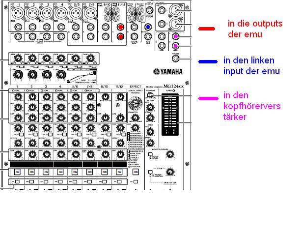

ich habe hier nochmal meine verkabelung konstruiert...
und den neuen [g=3]dsp[/g] patcht mix mit einem pegel wenn ich ins mikro spreche( sieht schon besser aus:)

Über Gr-und St-Out ist es aber einfacher.
Du hängst an einen Ausgang deine Abhöre und an den anderen kommen die Kabel der Eingänge deiner EMU.
Dann kannst du ganz einfach über die Schalter deines Mischpultes die ein-und ausgehenden Signale routen.

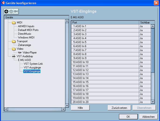

Im [g=77]VST[/g] Eingänge auf "Zurücksetzen" klicken ( das war mein Punkt 3 )
der PM sieht so schon mal besser aus. Jetzt hast Du die üblichen [g=12]Asio[/g] Stereo Sends statt wie im #23 gar nix.
Nach dem "Zurücksetzen" solltest Du 10 [g=12]Asio[/g] Ins ( 5 x 2 = 10 ) in [g=539]Cubase[/g] haben. Dass die MonoIns als Stereo AsioSends u somit 2 AsioIns auftauchen ist normal.
Wenn es dann eben so ist, brauchst Du die Karte auch im Menü nicht zurücksetzen.
Damit war übrigens das Windows "Start" Menü gemeint ( schau 1fach mal für die Zukunft, "Creative" etc ... )
Wenn die Anzahl der AsioIns dann korrekt ist, legst Du bei den [g=77]VST[/g] Eingängen die korrekten Busse an. Für die MonoEingänge sinnvollerweise Mono, ( schön benamsen ist auch hilfreich ) für den [g=126]SPDIF[/g] einen StereoBus u evtl. zstzl. 2 Mono Busse ( war bei mir beim Trio [g=126]SPDIF[/g] sinnvoll )

soo aber in [g=539]cubase[/g] geht es nicht weiter, da wenn ich auf zurücksetzten klicke sich an der langen liste wie im post #26, drittes Bild von oben nichts ändert.
die lange liste bleibt weiterhin bestehen.

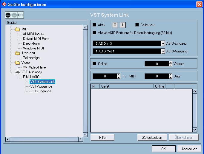

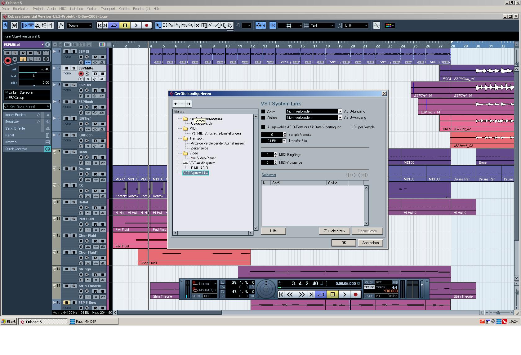

Ey, ich weiss nicht, was du imme rin dem SYSTEM LINK Fenster machst...du bist da FALSCH!
System Link hat NIX mit dienen Ein und Ausgängen zu tun, Himmel Hergott nochmal....
System Link ist daszu da, 2 Rechner miteinander DIGITAL zu "verkoppeln", also nimm um Himmelswillen die Verbindungen dort raus, sonst sind sie bereits "besetzt".

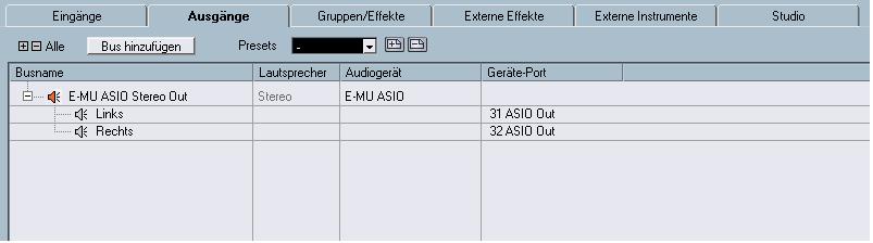

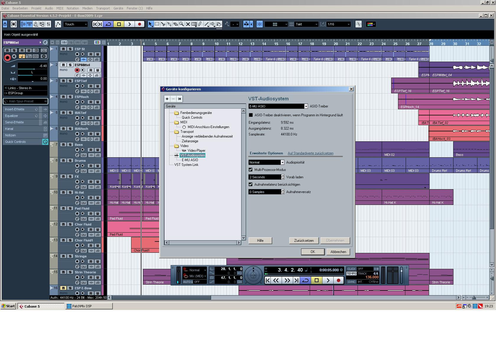

Alles was dich im [g=539]Cubase[/g] interessieren muss ist:
unter DEINEM POST 26 die Bilder [g=539]Cubase[/g] 2 und [g=539]Cubase[/g] 3.
Wenn nicht ALLE physikalischen Ein und Ausgänge der Emu dort erscheinen, dann erstellst du sie dir ganz einfach.

Bild 3 zeigt dir nur die möglichen Eingänge deiner Karte an...um diese aber im [g=539]Cubase[/g] nutzen zu können musst du sie unter F4-> [g=77]VST[/g] VErbindungen erst als Ein oder Ausgangsbus erstellen.

also du sagst im system link soll ich nichts machen? wie das oben im ost ist lassen oder was anderes wieder machen?

Desweiteren hatte ich auch geschrieben,du solltest den EMU-[g=12]ASIO[/g]-Treiber verwenden und das du dafür die Ausgänge [g=12]ASIO[/g] 31/32 im Patchmix benötigst.Die werden meist standardmässig bei den Sessions von EMU verwendet.Ist bei meiner EMU 1212m und 0404 auf jeden Fall so.
Du musst jetzt halt im Patchmix schauen,welche [g=12]ASIO[/g]-Kanäle bei dir angelegt sind.Diese musst du dann in Cubase bei den [g=77]VST[/g]-Verbindungen zuweisen.
Also,wenn im Patchmix z.B. ASIO31/32,wählst du in [g=539]Cubase[/g] halt auch ASIO31/32 als Ausgang.

[g=77]VST[/g]-System-Link ist zum vernetzen von PC´s,da darf bei dir nichts eingetragen sein.Sonst kann es zu Problemen kommen,bis hin zur Verweigerung von [g=539]Cubase[/g],da [g=539]Cubase[/g] dann immer nach einem anderen PC sucht.

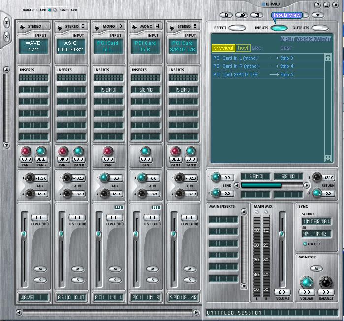

Mir ist bei deinen Screenshots von gestern noch aufgefallen,dass du einmal im Patchmix die Samplerate auf 48kHz eingestellt hattest und ein anderes Mal auf 44,1kHz.Das kann auch zu Stress führen.
Bleib bei 44,1kHz und stell diese Samplerate auch in [g=539]Cubase[/g] unter den Projekeinstellungen ein.
okay... danke für die tipps ja durch die geladene session das default, hab ich ja jetzt wieder 44,1kHz.

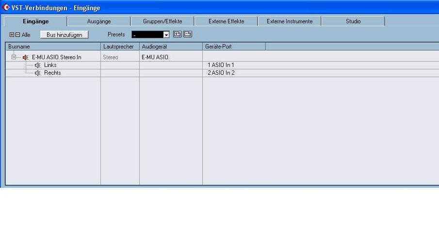

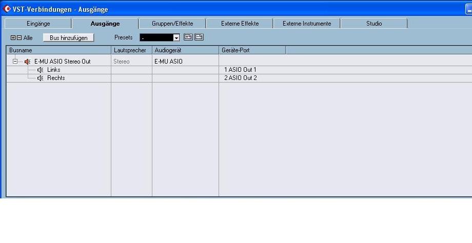

ich hab nur eine frag: wieso steht om [g=7]patch[/g] mix oben bei den kanälen immer input?(ANHANG1)wieso steht da überall In?

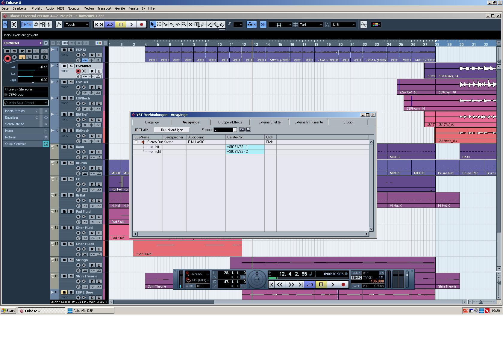

ich habe jetzt den [g=12]asio[/g] aut 31/32 mit einem send auf den gleichnamigen host gelegt und in cubase unter [g=77]Vst[/g]-verbindungen auch ausgewählt, nur habe ich immernoch keinen sound, ich habe das doch gemacht wie ihr geschrieben habt oder nicht?(ANHANG2)
aber mit aufnahme klappt zum glück jetzt alles! also er nimmt auf ich krieg den Pegel auch im Sequenzer alles wunderbar wenn jetzt noch der Sound da wäre! wunderbar:)

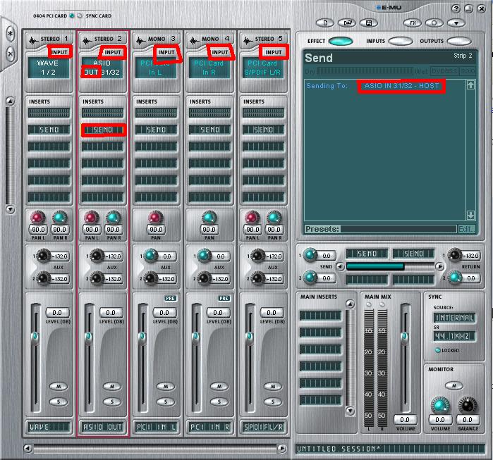

Wenn du in [g=539]Cubase[/g] einen [g=415]Loop[/g] oder irgendetwas Aufgenommenes laufen lässt,hörst du nichts?
Siehst du rechts im PM beim Mainmix auch keinen Ausschlag?
richtig, wenn ich ein instrumental oder eine aufgenommene spur abspiele höre ich nichts, der pegel in [g=539]cubase[/g] schlägt aus aber im [g=7]patch[/g] mix kommt nichts auch kein ausschlag auf dem mainmix.
ist irgendwas falsch geroutet?

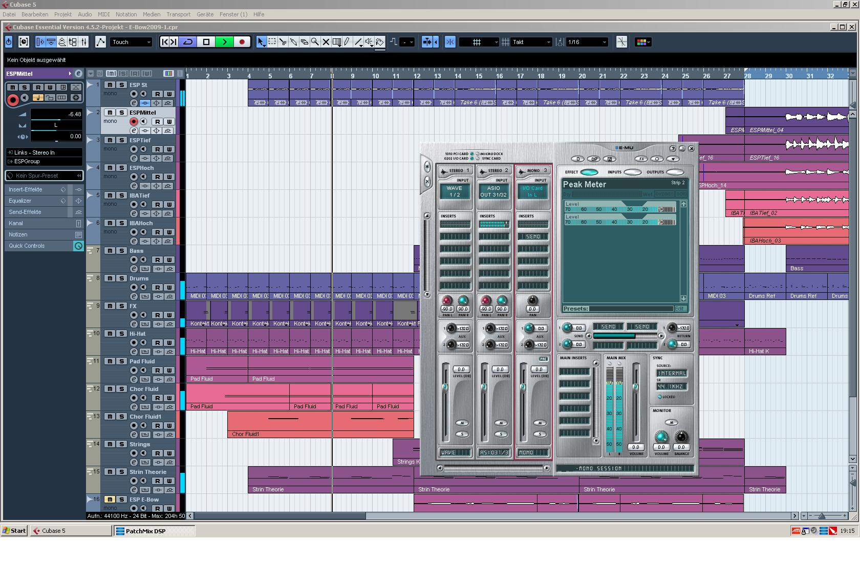

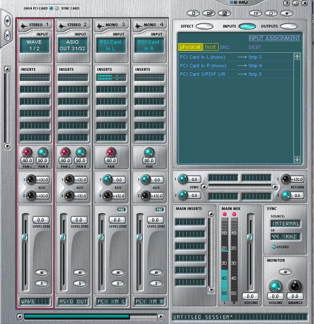

Also,das ist jetzt ne Mono-Session von mir.
Bei Strip1 Wave und Strip2 [g=12]ASIO[/g] OUT im PM muss bei dir der Send raus,sehe ich gerade.
danke dir:) ich hab es hinbekommen weiß nicht wie aber es geht auf einmal:)
außer dass mich manchmal das knistern der emu nervt läuft jetzt soweit alles:)
und ich bedanke mich recht herzlich bei dir!!!
ich hab viel gelernt und das nur aus einem thread;) ich hoffe viele gucken sich den hier mal an vorbildlich;)
hab das anch deinen screens jetzt gemacht und funktioniert hab auch die sends gelöscht :)
danke nochmal;)
