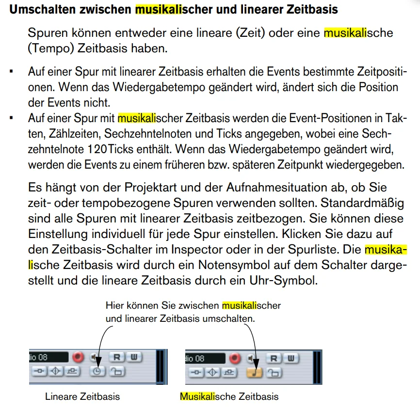

Habe SX 3 grad nicht verfügbar (habe aber noch einen PC, wo es drauf ist), aber konnte SX 3 schon diesen "Music Mode" für Audio? D.h.. wenn die Aufnahme in 88 BPM gemacht wurde, dann im Projekt ggf. auf 101 oder so geändert, passt sich ja die 88er Audio Datei in Projekt durch den Music Mode an. Nur die Audio Datei nicht. Allerdings hätte ich erwartet, dass beim Export es dann mit berechnet wird...
  • #57
  • #58

Kann es vielleicht doch sein das man beim Export irgendwie Tempoinformationen mit in die Datei schreiben kann?
Ist denn das Tempo in cubase das selbe wie in FL?
