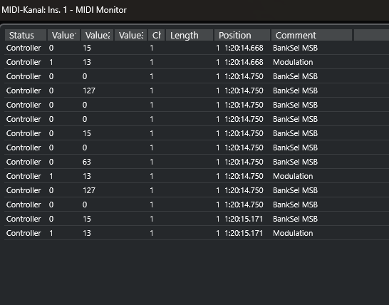

Kann jemand mit einem Midi Monitor umgehen und ist in der Lage das zu verifizieren? Ich hab mir den Midi Monitor in Cubase angesehen, während ich den Regler gedreht habe, aber kann die Ergebnisse leider nicht deuten.
So sieht es aus, wenn ich den Regler um einen Raster nach rechts bewege:
Der schaltet auch die CC (0 und 1) Nummern durch. Das dürfte eigentlich nicht sein.
Ich denke da ist irgendwas in der Edit Software des Stream Deck noch nicht ricjtig eingestellt.
Ist der Regler ein endless encoder? Also kannst Du den ohne Anschlag drehen?
Die werden dann in der Midi Remote auch anders eingerichtet.

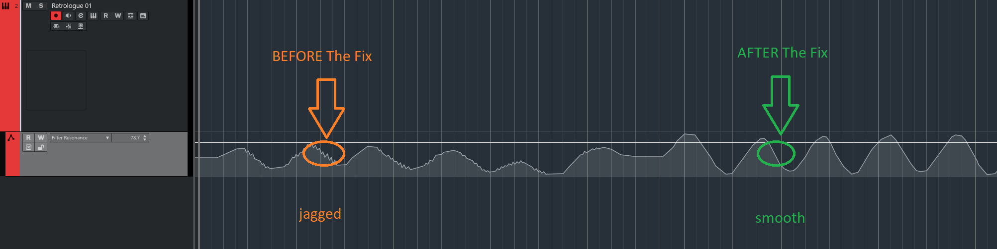

Ich vermute das Problem gefunden zu haben. Es liegt wohl daran, dass MIDI Remote mit Latenz alte Werte zurück an das Gerät sendet. Es gibt auch Jahre alte Beiträge dazu im Steinberg Forum. Warum man das Problem bisher nicht beheben konnte weiß ich nicht.
Hier finde ich das Thema gut erklärt:
Reaktionen: Realist
Yup, sagt er im Video ja auch.
Leider wie so oft bei Steinberg. Erstmal neue Sachen raushauen, die an sich ja gut gedacht sind. Aber wenn Bugs auftreten dauert es bis diese gefixt werden. Manche Sachen werden dann manchmal gar nicht gefixt, was natürlich ziemlich doof ist.
