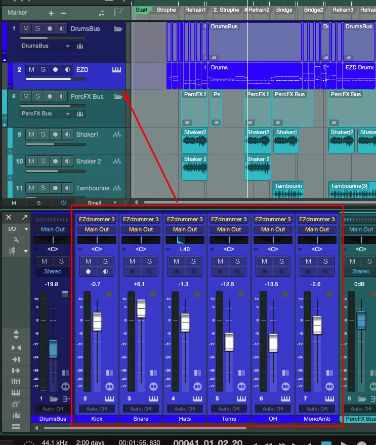

ich möchte nun aber auch für ein virtuelles Instrument - im Beispiel EZD3 - und seine Multi-Out-Kanäle im Arrangement die entsprechenden Spuren haben so das ich dort dann eben auch den Folder anlegen und den richtigen Bus zuweisen kann:
Allerdings weiß ich nicht, wie ich die Multi-OutKanäle ins Arrangement bekommen. Bei Logic kann sowas wie "Create Tracks" sagen. Aber hier?

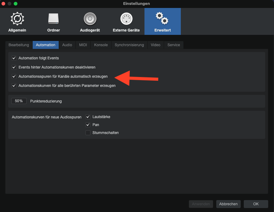

to add a bus channel automation setting in Studio One, enable the "Automatically create automation tracks for channels" preference in the advanced settings, or right-click the bus fader and select "Edit Volume Automation" to create an automation lane manually. Once the automation lane is visible, you can add and edit automation points by pressing the 'A' key to show automation and clicking the track or parameter to add new points.
Dadurch wird automatisch für jeden Bus und FX eine Automation angelegt und die ist dann auch Arrangement View zu sehen. Und dann kannst Du die organisieren nach Gusto.

Multi-Out wird default ein Stereo Kanal angelegt. Allerdings ist das im Mixer eine Audio Spur die als Eingang den Ausgang des Instrumentes bekommen hat. Im Mixer ist es aber eine normale Audio Spur. Die kann man natürlich auch mit Automation bearbeiten.
Das ist in dem Fall abhängig vom Instrument. Die Audio Out können ja nahezu beliebig konfiguriert werden. Das muss man dann eben manuell in den Mixer übertragen.

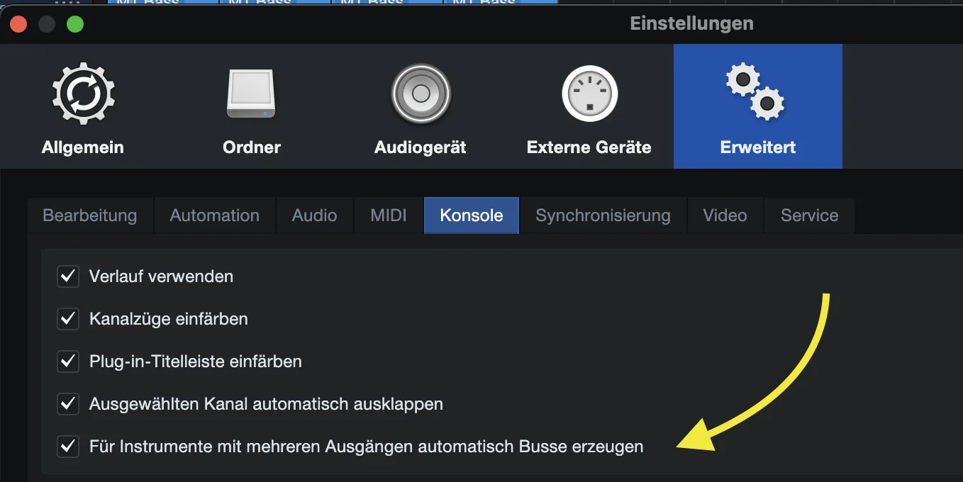

Grundsätzlich sind die "Stacks" in S1 flexibler als in Logic, weil du die hier beliebig tief verschachteln kannst, bei Logic gehen ja nur maximal 2 Ebenen. Das mit den Multiinstruments wurde in Version 7 verbessert, dazu sollte man diese Option aktivieren:
Auch hier fällt auf, dass sich diese Option unter "Konsole" befindet, weil in Studio One Spuren und Kanäle unabhängig voneinander zu betrachten sind. Das dürfte für Umsteiger von anderen DAWs so ziemlich das verwirrendste sein, wenn man es aber einmal verinnerlicht hat, ergibt das auch Sinn.

Hast du auch eine Antwort auf die Frage mit den Multi-Out-Kanälen? Oder gilt das genauso auch für diese?
Du kannst einfach die Fader des jeweiligen Multi-Outs anklicken und dann das Hand-Symbol zwischen zwei Spuren ziehen, um eine neue Automationsspur dafür anzulegen.

Das bringt mich auf jeden Fall weiter. Aber muss sagen, dass ich nicht erwartet hätte, das neue Spuren im Arrangement nur durch Automationen zustande kommen können. Ich lerne immer gern dazu. Deswegen: Könnt ihr mir erklären, warum das in S1 so gelöst ist und nicht einfach mit einer - ja auch durchaus denkbaren - Option "Erzeuge mit die Spuren im Arrangement" (so macht es Logic)?
Hinzu kommt jetzt noch, dass ich die via Automation erzeugten Spuren im Arrangement nicht dem Folder-Bus zuordnen kann ´, aus dem sie ja eigentlich sogar kommen. Oder anders: Wenn ich in meinem Beispiel den Drums-Bus-Folder zuklappe, bleiben die via Automationsspur erzeugten Einzelspuren immer noch sichtbar. Ich habe auch keine Option gefunden, das zu bewerkstelligen. Liege ich da richtig?

Oh, und zum zuletzt Geschriebenen: auch im Mixer bleiben die Einzelspuren dann sichtbar (wenn ich den Folder einklappe.

Uuuund außerdem ... ist mir noch der Workaround offenbar geworden, wie ich die neu erzeugten Spuren in den Folder kriege: einfach reinziehen - Drag n Drop. Das war ja auch ursprünglich das wesentliche Konzept von S1. Muss ich häufiger mal ausprobieren. Sehr gut.
Damit werden automatisch beim Erzeugen von Aux und FX Automations Spuren angelegt. Und damit auch ein Regler. Da ist dann sichtbar im Arrangement.
Eines der Settings das ich immer aktiviere wenn ich mal neu installiere. Das nervt mich wenn ich im Arrangement was anderes sehe als im Mixer.... (;
Reaktionen: Can und MountainKing

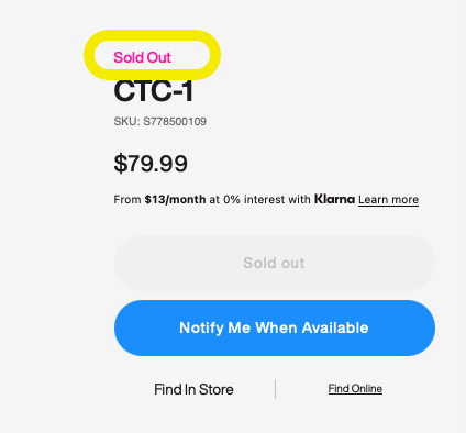

Logic hat so etwas wie eine Konsolen-Emulation nicht mit an Board. In S1 gibt es die Mix Effects. Die ist bei meienr Version von S1 7 Pro (Vollversion, nicht im ABO) der sog. Console Shaper mit dabei. Es gib da ja noch die CTC-1 Sammlung verschiedener Konsolen.
Sehe ich das richtig, dass man diese Add-on gar nicht käuflich erwerben kann? Sondern nur bekommt, wenn man im ABO ist?
Hier gibt es die:
Ich habe die. Nutze sie aber nie. Enormer CPU load, verändert, sobald man es aktiviert, die MixBalance. Sollte man also vor Beginn des Mixes einsetzen und dann da reinmischen.

Ich glaube, man konnte diese AddOns schon seit der Version 6 -Subcription (als das Kind noch einen anderen Namen hatte) nicht mehr separat kaufen, daher steht da auch "Sold out".
