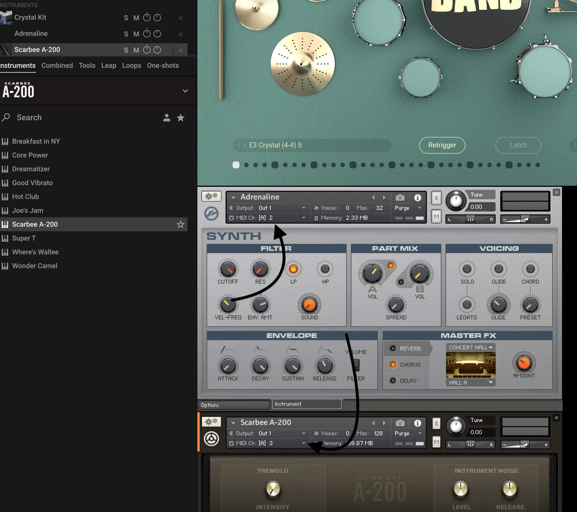

Zuerst müssen die einzelnen Instruments in Kontakt jeweils einem eigenen MIDI-Kanal zugeordnet werden:

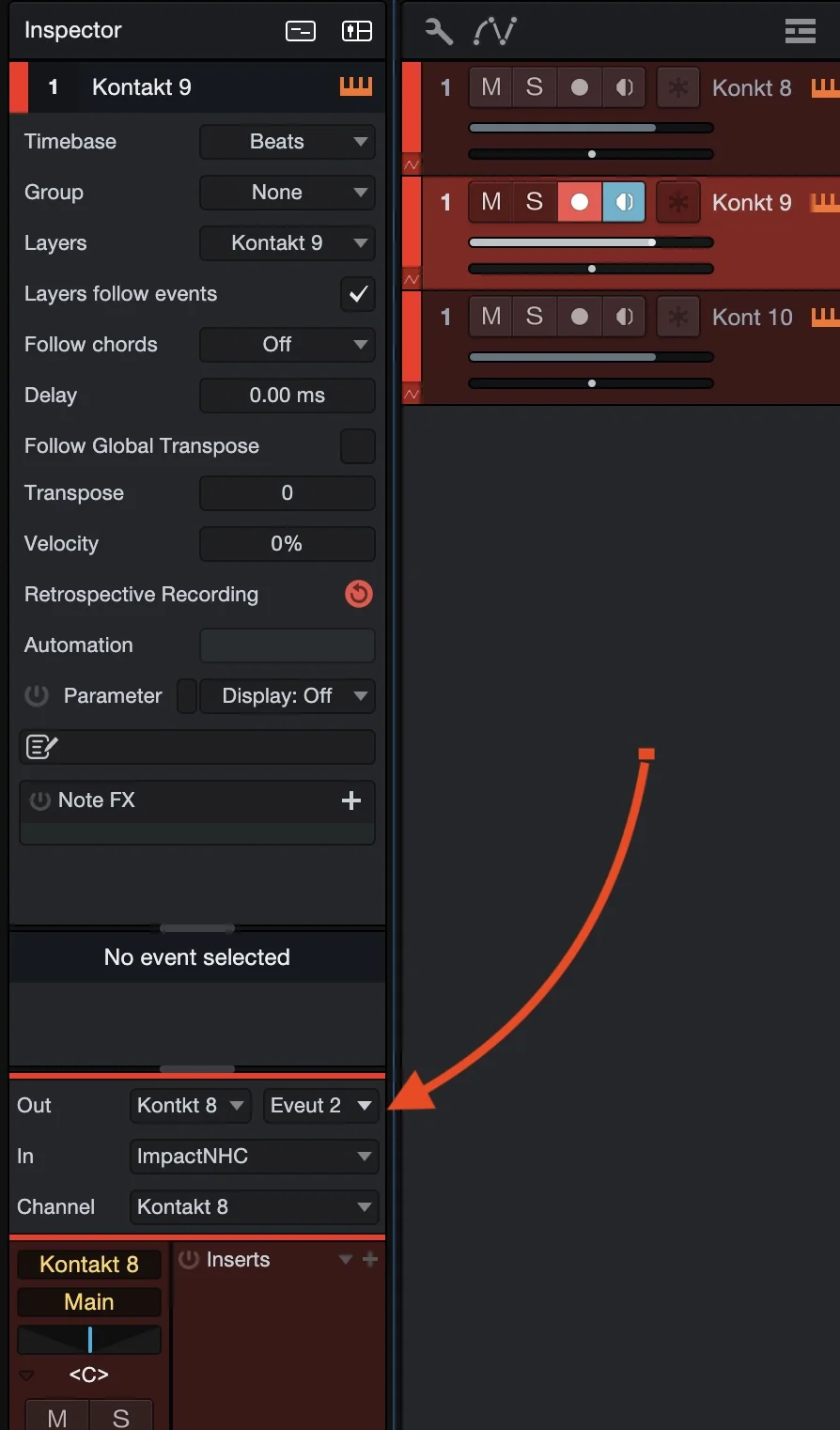

Dann stellst Du bei den duplizierten Spuren noch den Event-Channel ein:
