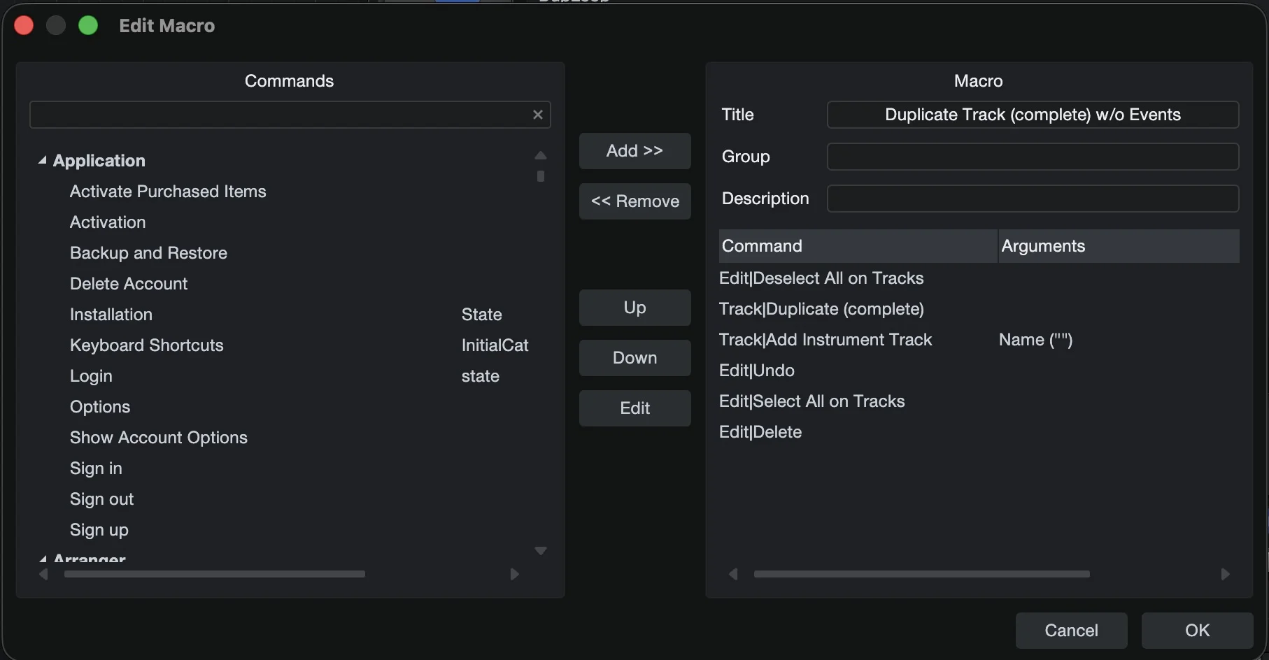

Einfach mit der rechten Maustaste auf die Spur und dann "Duplicate track (complete)". Wenn Du die Spur duplizieren möchtest ohne die Events, kann man das auch in ein Macro verpacken (ich glaube, das Macro war schon bei S1 dabei, zumindest habe ich es auch schon in der "global" Macro-Toolbar gefunden) :
Reaktionen: MountainKing

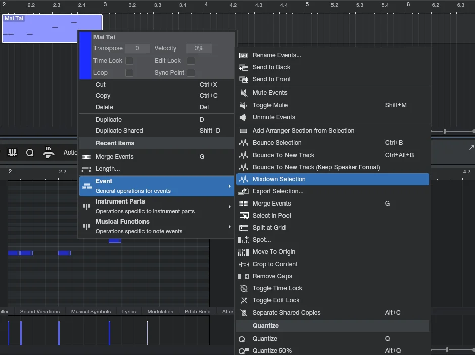

ich suche in Fender Studio Pro eine Funktion wie "Bounce in Place" aus Bitwig.
Ich möchte eine MIDI- oder Audiospur inklusive aller verwendeten Effekt-Plugins zu einer neuen Audiospur rendern, sodass die Originalspur erhalten bleibt.
Gibt es eine solche Funktion in Fender Studio Pro? Falls ja, wie funktioniert sie?
Vielen Dank!
Liebe Grüße
  • #49
Bounce to new Track sollte in deinem Anwendungsfall ausreichen.
Reaktionen: RK79
