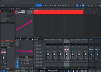

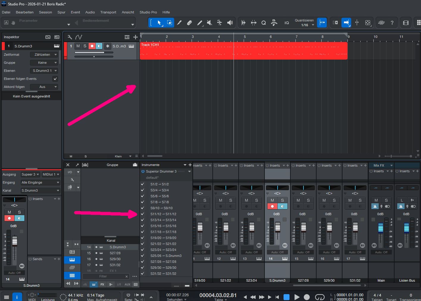

Kann mir bitte jemand helfen? Ich weiß nicht, wie ich alle Spuren aus dem Mixer im Hauptfenster anzeigen lassen kann. Ich habe ein Bild angehängt, um mein Problem besser zu verdeutlichen. Vielen Dank im Voraus für jede Hilfe!

Geht das überhaupt?
meist du die virtuellen Audio Ausgänge des Plugins?

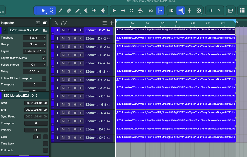

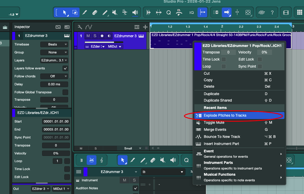

Es gibt die Option "Explode pitches to tracks":
Mit dem Nachteil, dass nur die Tracks erzeugt weerden, in denen auch midi-Noten liegen. Hat das Ride keine Noten, wird er Track nicht erzeugt.

Das sind ja die virtuellen Audio-Kanäle im Mixer. Ich glaube nicht, dass du dafür jeweils eine Audio-Spur im Arranger anzeigen lassen kannst. Irre mich aber gerne. So wie @MountainKing geschrieben hat geht es eben über diesen Umweg. Aber ohne Noten wohl eher nicht.
Reaktionen: RK79 und Boris 58
Liebe Leute, genau das habe ich mir auch gedacht. Vielen Dank. Herzliche Grüße:rockguitar:👏🤝

Genau @MountainKing Vorschlag erfüllt ja genau den Zweck jedes Instrument mit den einzlnen Noten als Spur anzuzeigen.
Es werden nur jene Instrumente angezeigt die Noten enthalten im Mixer werden leere Instrumente gemuted.
Will man im nachhinein ein weiteres Instrument aus dem Drumset hinzufügen dupliziert man einfach eine der Spuren ohne Inhalt und kann das gewünschte Instrument einspielen.
So hat man alle Instrumente separiert in den Spuren wo die Bearbeitung einfacher ist als alle in einer gesamten Spur.
Wird eher übersichtlicher als umgekehrt.
Neben den Noten wird auch der name des Instrument angezeigt.
