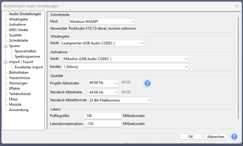

Ich habe mir ein neues Laptop geleistet mit Windows 11 für meine Musikproduktionen. Nun habe ich das Problem das mein Behringer* Mischpult Xenyx X2222 USB in keines der Musikprogramme erkannt wird. Sobald ich eine Voicespur einsinge, wird es zwar aufgenommen, aber es klingt wie aus einer Blechdose. Noch schlimmer klingt es wenn eine weitere Soundspur dazu läuft, was ja normal üblich ist beim einsingen. Ich gehe davon aus das die Soundkarte nicht erkannt wird. Ich weiß das im alten Programm unter der Auswahl für Input/Output immer "Behringer* 1+2" stand. Ich finde im Internet keine Lösung dazu, den Asio4all Treiber hab ich, der bringt es aber auch nicht. Hat jemand einen Ratschlag oder eine Lösung für mich? Im Anhang ein Screenshot von Audacity. Danke im Voraus für euren Support! LG Alex

wenn ich da sehe "Audacity"... soweit ich weiß, kann das serienmäßig aus Lizenzgründen gar kein ASIO, der entsprechende Treiber wäre also ohnehin witzlos. Dann wäre, falls dem immer noch so ist, eine andere Software fällig.

Audacity, MAGIX, FL Studio...egal welcher, es funktioniert bei keiner Software. Ich hab mir jetzt ein Interface von Focusrite* gekauft, klappte auf Anhieb. Hatte keinen Bock mehr mich rumzuärgern und noch mehr Zeit in NICHTS zu investieren.
