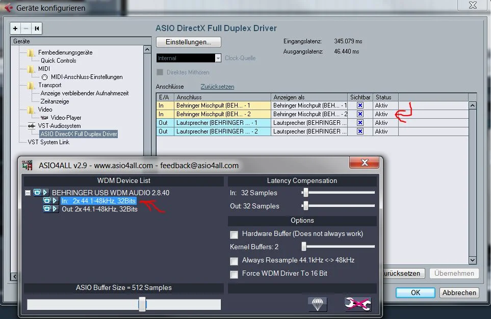

Ich habe mir vor kurzer Zeit das Behringer* Xenyx X2222 USB Mischpult geholt. Es ist ein super Gerät was ich jedem empfehlen würde. Ich habe nur ein Problem:
Das Mischpult unterstützt die ASIO Full Duplex Funktion, aber ich bekomme in Cubase und anderen Recordingprogrammen über USB kein Eingangssignal, obwohl mir die Programme und auch das Controllpanel von ASIO sagen, das alle Eingänge funktionieren!

Ich würde mich freuen, wenn mir jemand helfen kann! 2 Screenshots die Belegen, das die Eingänge einwandfrei funktionieren sollten sind im Anhang.

Deinstallier erstmal den ASIO4ALL und dann installier den Treiber von Behringer* nochmal neu. WICHTIG: Jedesmal wenn Du das Pult an einen USB-Port ansteckst musst Du auch den Treiber neu installieren.
Hey Danke schonmal, aber leider hat die Neuinstallation des Behringer* Treibers auch nicht geholfen!
Über eine weitere Idee würd ich mich freuen!
Hi,
Du solltest dann aber auch in Cubase den richtigen Treiber auswählen. Auf Deinem Bild ist zwar das Panel des Asio4All geöffnet, aber in Cubase hast Du noch den Full Duplex Treiber eingestellt (braucht man den überhaupt für irgend etwas?)
freuby
und dann gibt's noch diese VST_Verbindungen - F4 drücken.
