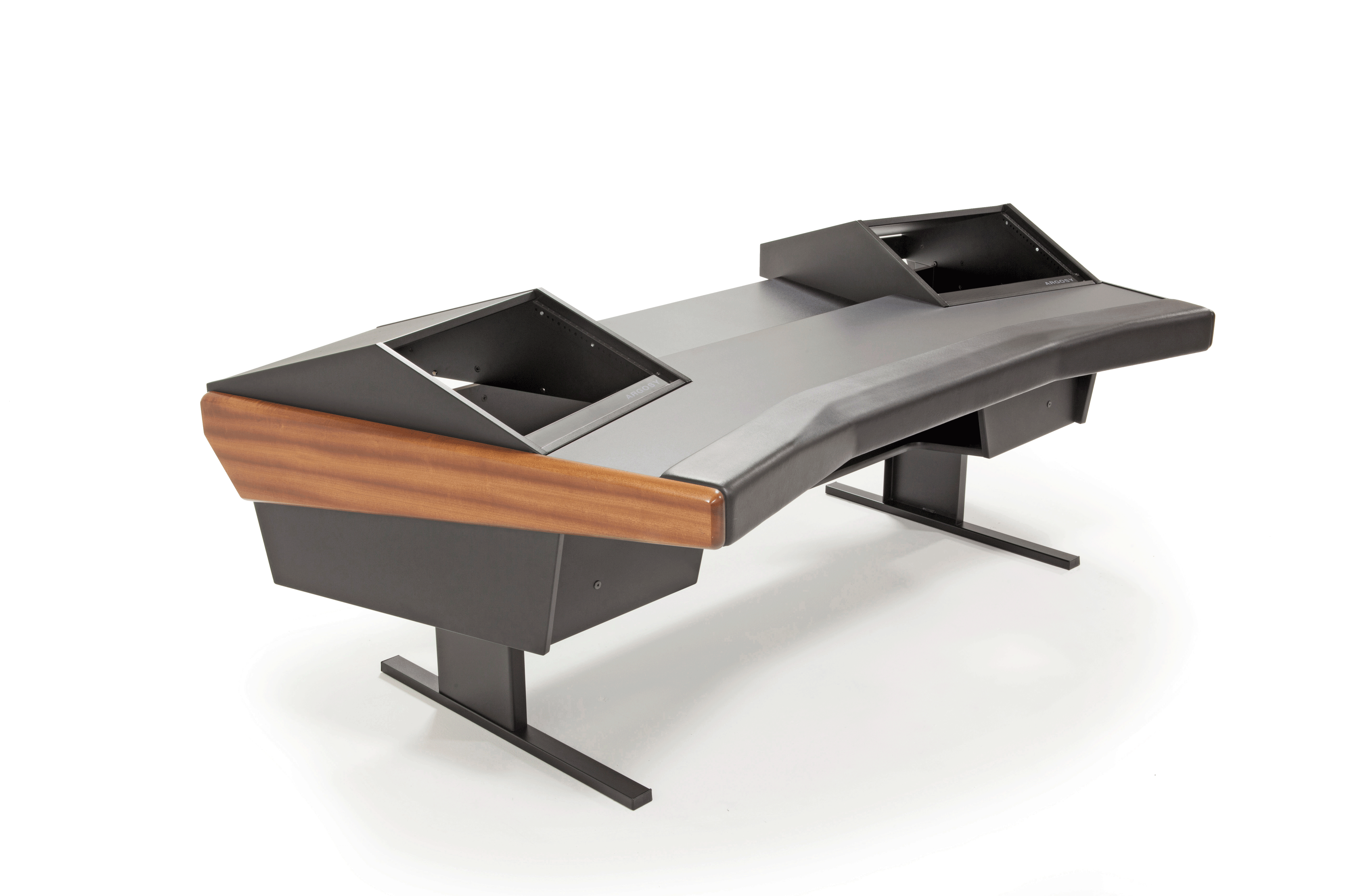

Die Argosi-Tische sind im vom Konzept recht ähnllich zu den Unterlaß. Tendentiell überbreit. Ein Unterschied könnte darin bestehen, wie die Racks hinten abgeschrägt sind. Aber das sind ganz schöne Klopper.
Absolut. schwer und groß, dafür nobel und @rschteuer. ^^
Die Pro Handballenablage mag ich daran. Das ist alles.
Yo. Ich finde, man kommt an die Rackgeräte nicht so gut ran. So einen Tisch finde ich mittlerweile ansprechender. Und das Ding ist nur 160 cm breit, nicht die üblichen 2 Meter.
Bei Sargosi etc. fragt man sich, was man mit dem vorderen Tischbereich überhaupt anfangen soll, außer Monitor hinstellen.
