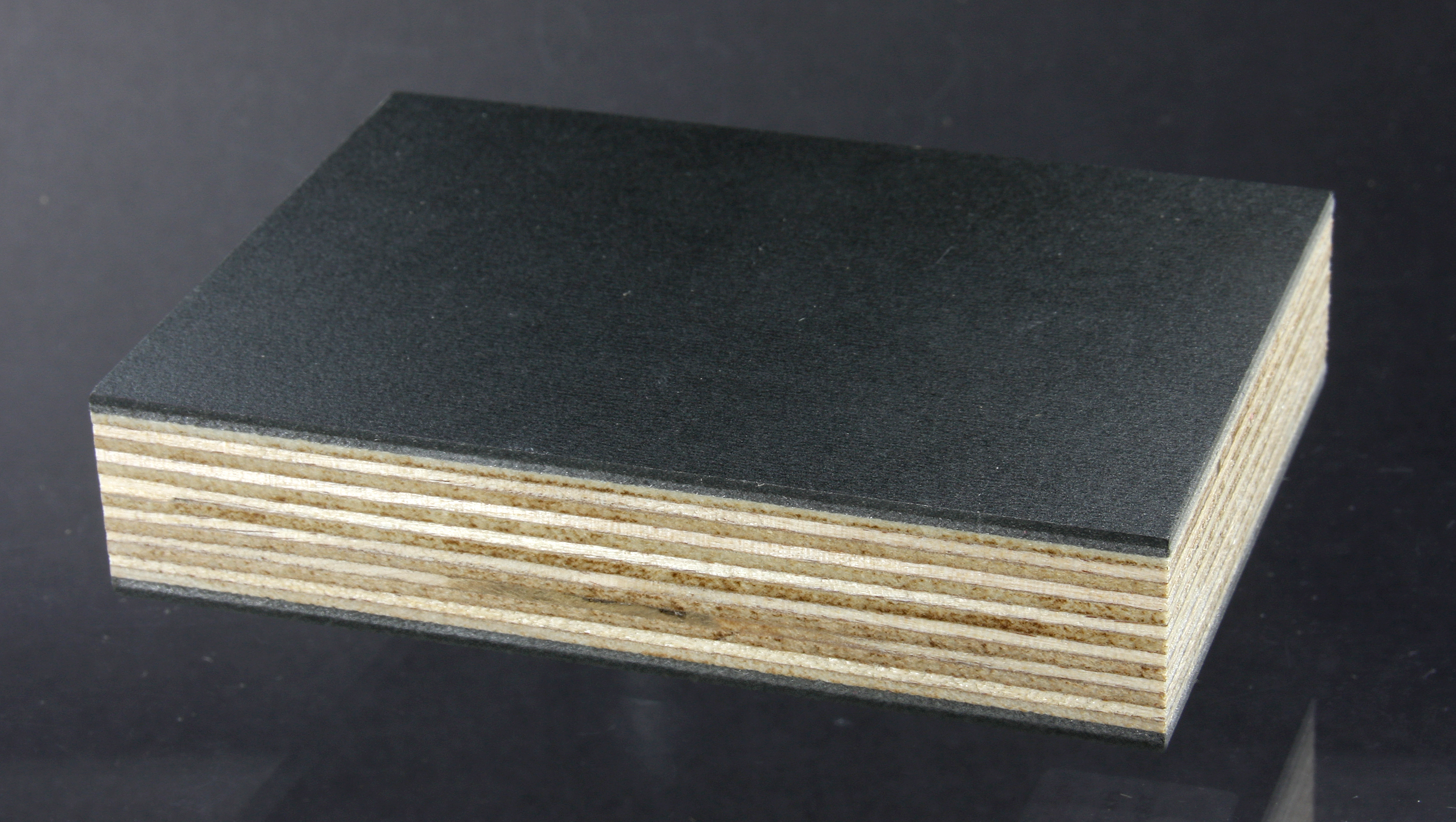

Sieht super aus! Ist die schwarze Fläche Linoleum? Oder Lack?
Wegen dem Größenverhältnis: Welche Genelecs stehen da?
Ich möchte mir auch Möbel bauen. Aber bei mir scheitert es im Moment daran, dass ich noch nicht weiß, was ich wirklich will!
Ich werde mich wahrscheinlich für Schichtholz entscheiden, weil ich dann keine Anleimer an den Kanten brauche! Vollholz erfüllt natürlich den gleichen Zweck!
AAAh, jetzt sehe ich es: Bei dir ist es eine beschichtete Spanplatte.
