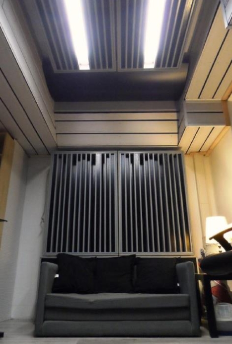

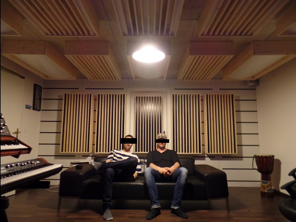

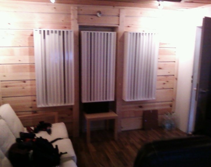

bei mir sind sie meist nur an der decke im hinteren bereich der regie für sekundäraufgaben oder im aufnahmeraum im einsatz. zu 90% verbaue ich 1D's in der regie und die wiegen nie unter 20kg pro stück
auch (und besonders gerade dann) wenn ein bassabsorber dahinter liegt.

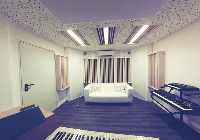

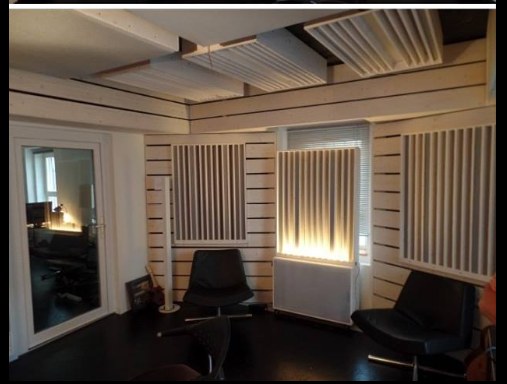

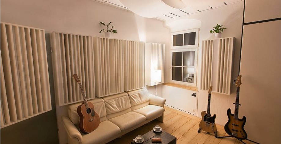

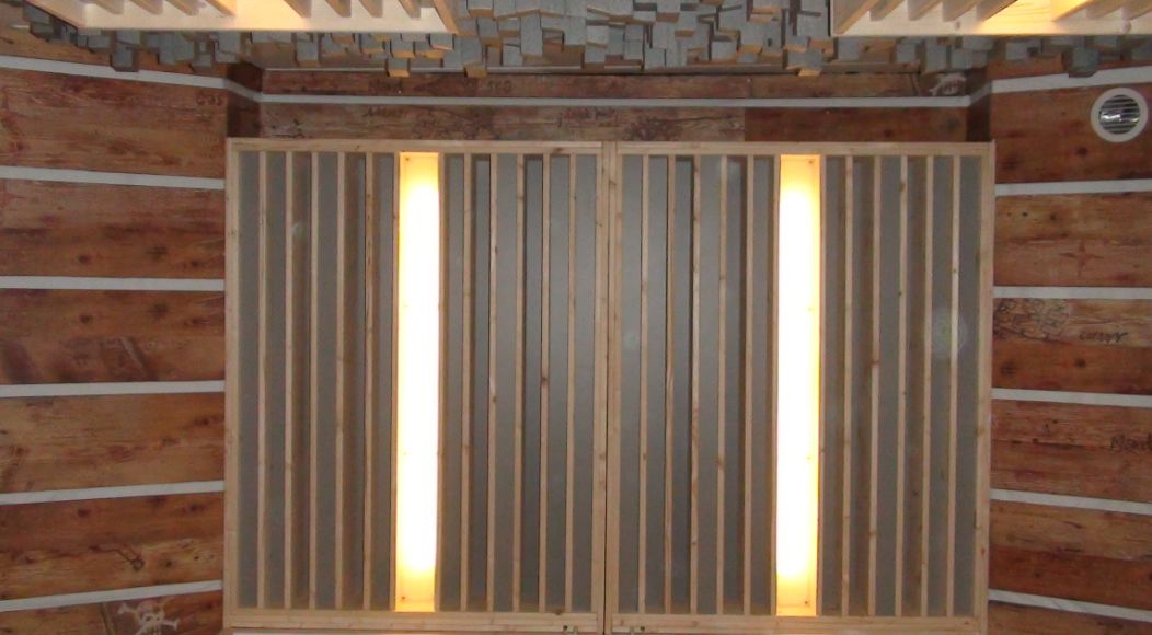

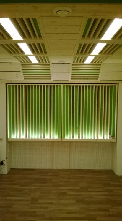

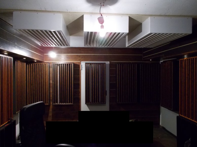

hier mal ein paar beispiele
Also, den Diffusor an der Frontseite sehe ich in erster Linie als Alternative zu einer unbehandelten Fläche oder einer Scheibe, wobei ich interessanterweise genau das in vielen Studios sehe. Dort "sieht" man ja direkt die Rückwand und wenn das nicht schalltot gemacht wird / werden kann, sollte wenigstens ein Diffusor hin. Kommt halt darauf an, wie die Restumgebung aussieht. Ich habe z.B. in einem Raum einen solchen Diffusor, im anderen einen Absorber. Im Falles des Diffusors ist es deshalb ein 2D, weil dieser (leider) Schall aus allen Richtungen "empfängt" und sehr nahe an der Abhörposition ist. Wenn man mal mit Schallquellen aus diversen Richtungen draufknallt und an der Abhörposition misst, erkennt man dass das von der Decke und dem Boden reflektierte so erheblich besser gestreut wird. Einen richtigen Tiefeneffekt höre ich bei dem Diffusor eigentlich nicht, aber es klingt einfach transparenter : Die Monitorebene hebt sich einfach besser und deutlicher ab.
Mit Bezug zum Threadthema möchte ich aber nochmal klarstellen, dass ich keineswegs die Styros als goldenen Weg propagieren möchte, sondern eher als Lösung für die Fälle, wo man nichts schweres montieren kann. Wie Du schreibst, wiegen die D's ja einiges.
Deine Bilder zeigen aber schon mal eines: Man muss schon einiges an Fläche zustellen, will man einen wesentlichen Effekt haben.
Ich meine übrigens, in dem vorletzten Bild an der Decke einige 2Ds zu erkennen. Holz oder Styro?
