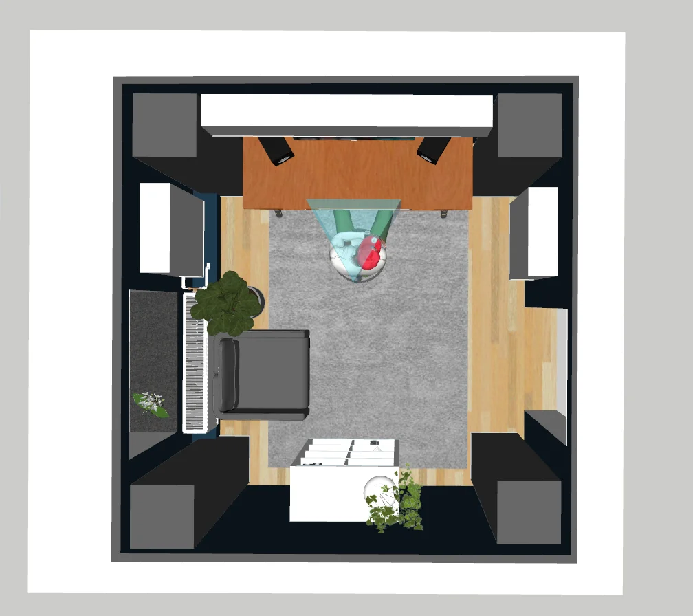

so sieht mein Absorberplan aus... Rein hypotetisch ist das was im Raum geht. ich warte auf ein Paar strukturelle Veränderungen und mache eine REW Messung vom Raum. Die Tür muss ich auch behandeln, aber ich denke, es ist auf gutem Wege so.

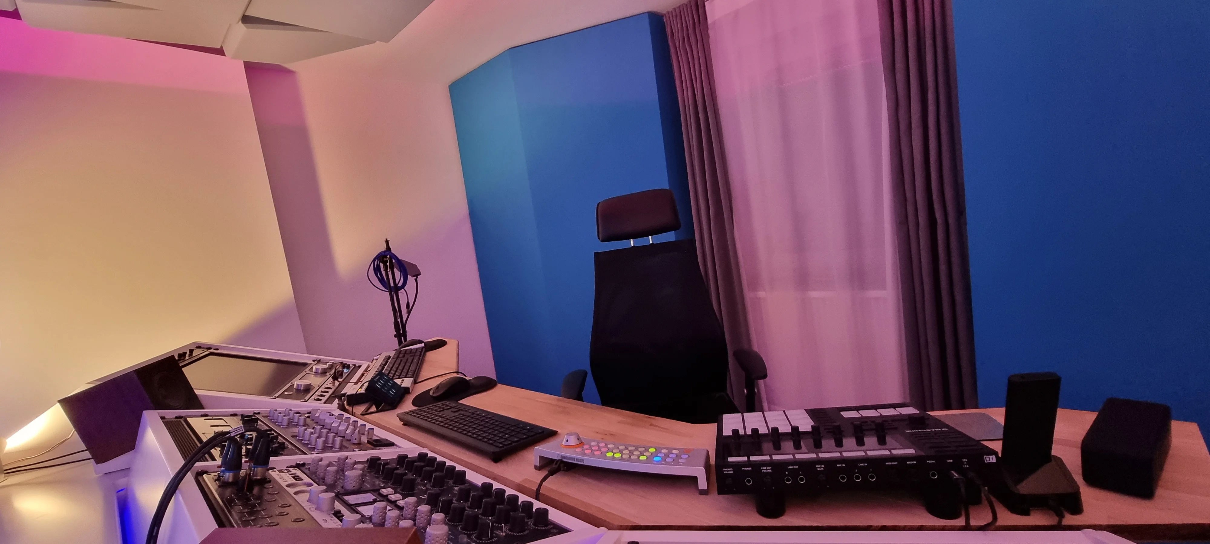

So in etwa sieht mein Raum auch aus. Nur sitze ich wegen der ganzen Bassfallen und meinem Tisch mehr in der Mitte des Raumes. Leider... aber ich fühle mich eigentlich ganz wohl. Und das ist ja auch wichtig. Messungen sind nicht optimal aber was soll ich machen? Eventuell würde ich die Monitore noch in die Bassfallen integrieren. Falls Interesse besteht kann ich heute mal ein, zwei Fotos hochladen.
Ich wollte eigentlich nur sagen: Auch in so einem kleinen Raum lässt sich arbeiten.

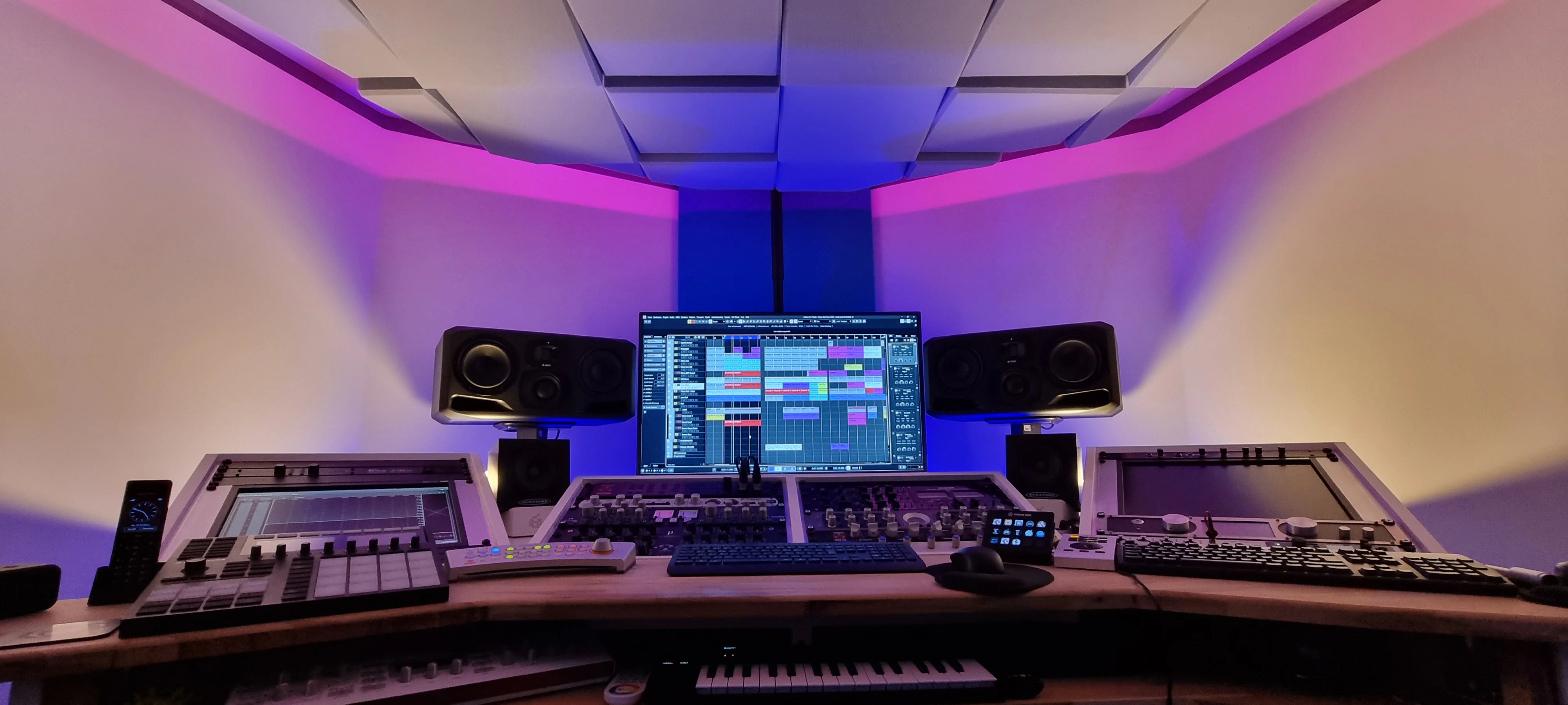

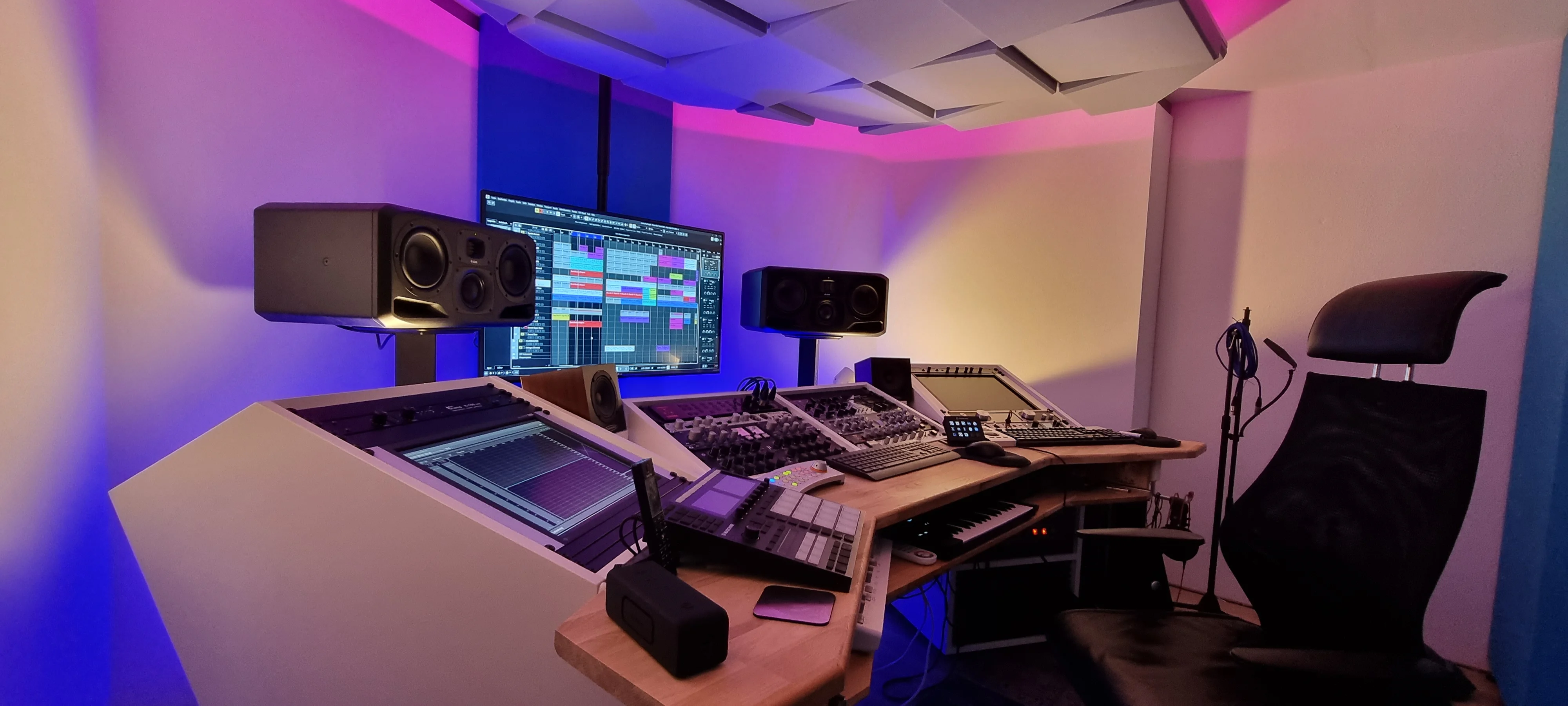

Hier ein Foto von meinem kleinen Reich... ist sehr klein, ca. 14 Quadratmeter... aber ich fühle mich wohl
Reaktionen: Necnomen, vanHelsing, Graham und eine weitere Person

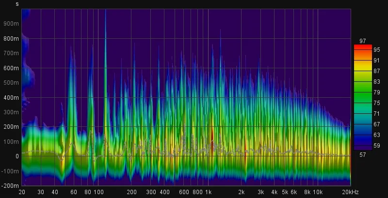

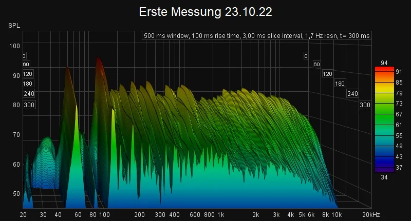

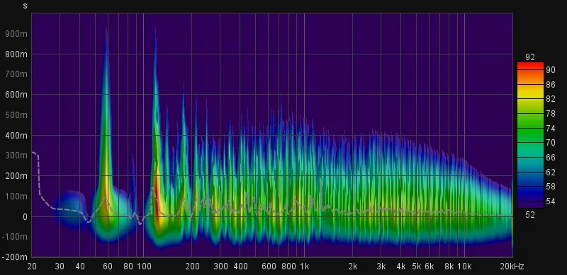

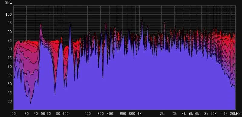

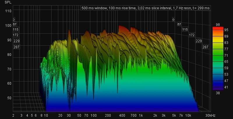

Soooooo Leute erste Messung ist da :eek:. Habe voll das Loch in den Tiefen Frequenzen......
bin gespannt auf eure Antworten

Hast Du einen Subwoofer oder arbeitest Du ohne? Falls ja, schiebe ihn ein wenig vor und zurück... bis eben das Beste aus der Messung rauszuholen ist.
Ist die Messung mit oder ohne Bassfallen?
Die Messung ist ohne Bassfallen. Nur der Desktop und Monitore sind da. Ich habe keinen Subwoofer

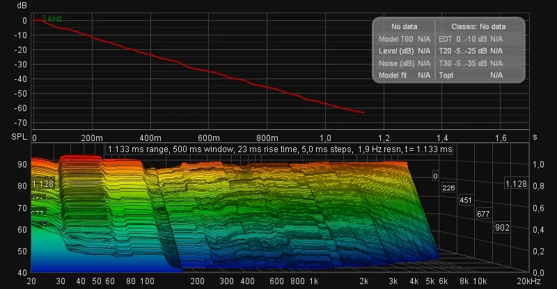

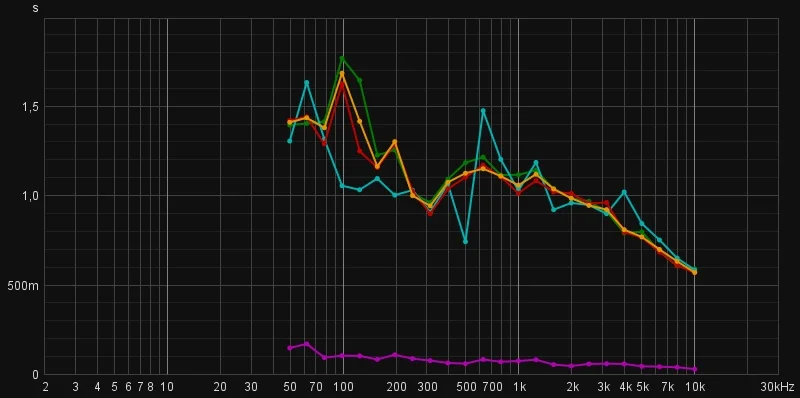

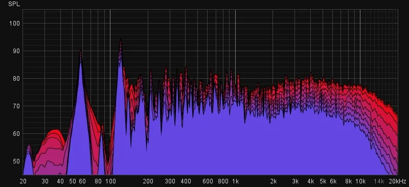

Skalier das bitte ordentlich. Rt60, nicht rt32,5.
Welche Messung ist von unterm Dach? Keine, oder?
ich hatte einen Lautsprecher falsch positioniert
Ich hoffe die Skalierung ist besser
