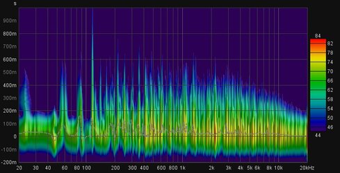

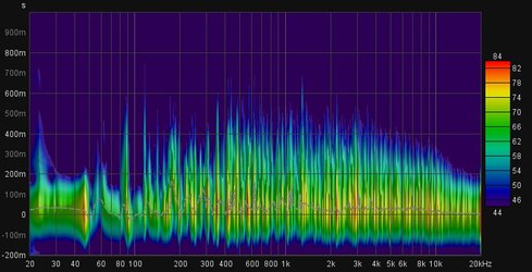

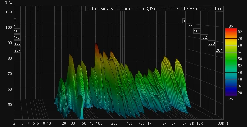

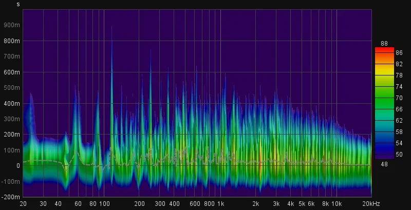

Ich möchte nicht missverstanden werden. Ich habe mich auch damit auseinander gesetzt und vieles recherchiert. Ich bin recht unsicher und wollte eure Meinungen wissen. Ich weiss wirklich einen guten Rat zu schätzen. Ich hatte bis jetzt zwei Räume, die ich gut behandelt habe mit hilfe von @whitealbum und konnte drin wunderbar arbeiten. Ich habe es nicht nach Optik entschieden sondern aus der geringer und bescheidenen Erfahrung, die ich bis jetzt gesammelt habe.
Sorry, eine nicht so gute Rückmeldung wirkt denke ich schnell so als wolle man jemanden vorführen. Das möchte ich nicht mit der Rückmeldung. Ziel ist eher darauf aufmerksam zu machen das man so nicht weiter machen sollte weil es zu nix führt. Also nicht als persönlichen Angriff werten bitte
hey, auf keinen Fall. Ich nehme es nicht persönlich. will ja weiter lernen und weiss, dass man Zeit braucht um eine Antwort hier zu schreiben. auch das weiss ich zu schätzen.
Es gibt hierfür tatsächlich beispielsweise keinen echten Grund. :)
Deswegen ein bisschen Basiswissen erarbeiten. :)
Netz gibt viel her, hier sind auch gute Threads im Forum.
Und nicht nach Pauschallösungen suchen sondern nach Info, verstehen was die Sachen machen die auf den Bildchen sind.
Werde mal ausprobieren. Aber das Zimmer ist neben dem Flur, was übe drei Etagen geht. Sie ist sehr "elegant" aber sehr dünn und man kriegt sogar den Nachhall vom Flur hier rein. Ich probiere aber aus.
Den rest werde ich nachlesen und lernen...
ich danke dir für deine Antwort.. und bin auf Weiteres gespannt.

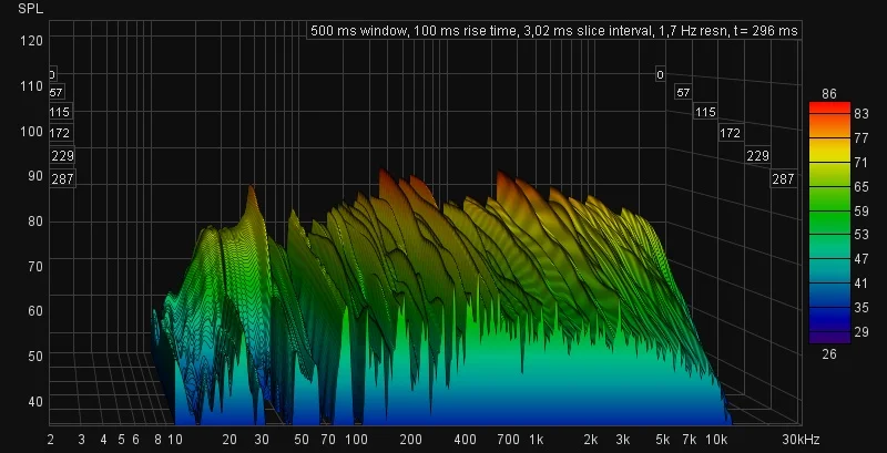

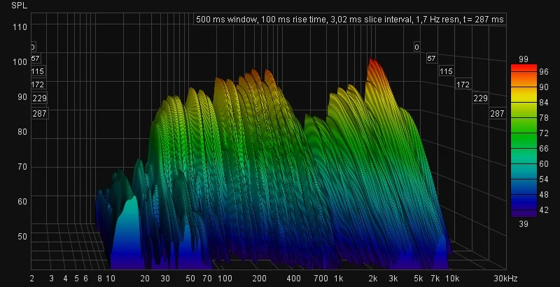

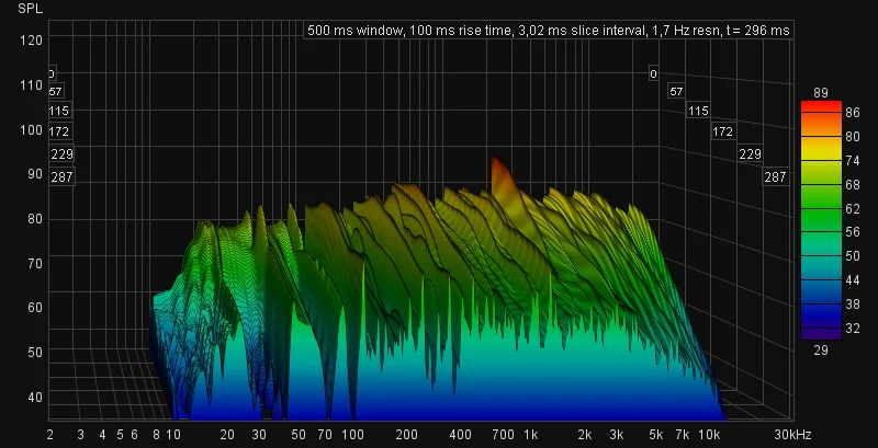

Die Messungen die du gepostet hast sind alle 256 mit 1 sweep und nicht das was im Link steht? Nicht gelesen?
Aber egal, denn wenn du jetzt auch die Wasserfalldiagramme postest hier was erwartest du?
Oder wenn ich deine Messungen anschaue.
Das bringt ja nicht viel. Denn was du damit tun musst steht ja alles in den anderen Links die ich dir gepostet hab.
Lies das erst mal alles durch bitte. Und folge allen Links darin. Da erklärt sich wirklich einiges. Aber kann halt sein das man da mal zweimal oder 3 mal lesen muss bis man es so halbwegs verinnerlicht hat.
Ich wollte nur das du deine MDAT postest das ich kurz schauen kann ob die Messungen halbwegs ok sind. Und wie gesagt aktuell ist nicht umgesetzt was du tun solltest. Aber versteh du machst das nicht für mich. Ich schau jetzt dann nicht auf deine Messung und bestimme deine Moden und sag dann hier 400mm Steinwolle und da 300 und da 200. Du sollst die Messungen so machen das du sie selber gut auswerten kannst.

Doch der Link geht, aber die Messung ist ja die die nicht dem entspricht was in dem Link steht:
https://recording.de/threads/raumoptimierung_rew-liiila.241263/#post-3028866
Du musst was in REW umstellen, deine Messung von heute Nachmittag ist voller Noisefloor. So wie es auch im Link angesprochen ist.
Aber nochmal, es ist für dich wichtig dass du die Messungen so machst. Denn du musst die auswerten.
Du kannst die gerne alle immer hier einstellen aber das wird dich nie davon befreien letztendlich selber zu entscheiden was als nächstes zu tun ist.

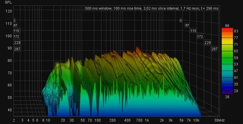

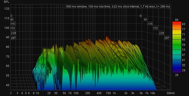

@Schlumpfpeter Hier Speicher 1 und Speicher 2

Ist zwar wieder blöd skaliert, aber auf den ersten Blick sieht es so aus als wenn die Tiefen und unteren Mitten sehr schnell ausklingen würden. Wenn dem so wäre, könntest dir da oben evtl. das ganze Basstreatment sparen, weil der Bass eh durch die Wände abhaut und keine Probleme macht. Dann könnte man eine erstreflektionsfreie Zone am Hörplatz schaffen und der Drops wäre quasi gelutscht.
Ich kann wie gesagt die mdat nicht öffnen und selber skalieren, deshalb müsste man das noch mal machen. In dem REW Tutorial wird das mmn. erklärt. Du musst sicherstellen das mindestens 60 dB unterhalb des höchsten peaks dargestellt werden. Dann wird RT 60 dargestellt, also die Zeit die benötigt wird bis der Nachhall um 60 dB abgeklungen ist. Evtl. musst du dann auch die Zeitachse erweitern, also statt 300 ms evtl. mehr eingeben. Wobei das im Bass tatsächlich erstmal nicht so aussieht, als wennd as nötig wäre, und um den geht es hier ja aktuell gerade bei dieser Betrachtung.
