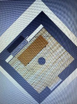

Liebe Leute, nach etwas längerer Pause wegen Umzug und hin und her bin ich wieder da!
Ich versuche einen passenden Raum für mein Studio im neuen Zuhause, aber habe nur zwei Möglichkeiten
1. Ein perfekter 4x4 m raum, der zu klein und symmetrisch ist.
Oder
2 dachboden 4,4 x 7,2 m sehr gut Isoliert aber Dachboden halt - mit Schrägen ein Kaminschacht in der Mitte und teils pyramidal gebaut.
Was wäre eure Wahl??
Ps angehängt ein Paar Darstellungen des Dachs
Ich freue mich auf eure Rückmeldungen
LG Pato

Ich würde in diesem Fall das Quadrat nehmen.

Danke für die Antwort!! Ich habe den anderen Raum dargestellt!! Vielleicht ist doch sinnvoller! Die Abhörposition ist ca bei 38%

Aber der ist soo klein dass ich in der mitte sitzen würde :/ was spricht gegen den Dachboden?
Deine Boxen werden ca 150cm hoch sein mit Ständer darunter. Das heißt wenn du die gegen die Dachschräge schiebst kommst du nicht weit vor damit.
Dann sitzt dir der Kaminschacht vermutlich genau im Genick.
Auch nehmen dir diese Dachschrägen enorm viel Nutzfläche weg.
Deine Skizzen sind schwer geanu zu interpretieren. 2 Draufsichten in 2D wären besser.
Aber ich denke so wie das aussieht hast du im Dachboden weniger Fläche wo du aufrecht gehen kannst als die 16 m2 im anderen Raum.
Das heißt der Raum ist zwar bis in den Kniestock länger auf dem Papier, von der Nutzfläche her aber kleiner.
Und so einen Kamin im Genick ist nicht nur akustisch uncool.
Reaktionen: Necnomen

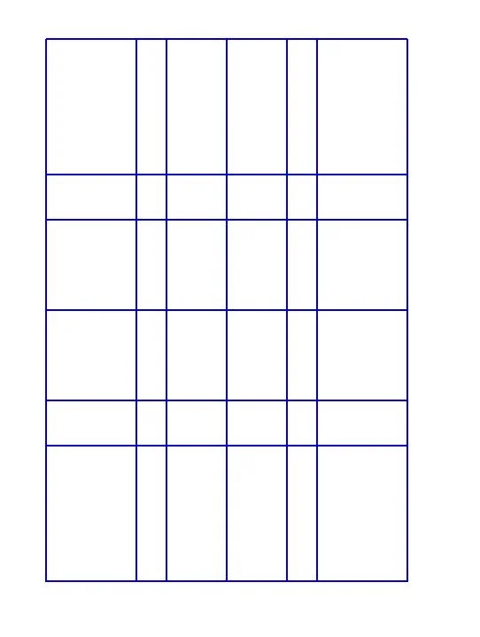

Vorweg:
Das ist keine Anleitung wie man vor Treatment eine gute Hörposition findet.
Es ergibt keinen Sinn vor Treatment schon die beste Position zu suchen, weil sich diese wieder verschiebt.
Das hier soll nur helfen um die Boxen in einem umoptimierten Raum nicht völlig sinnlos aufzustellen wenn man beispielsweise wie hier in diesem Thread sich mit der Materie vertraut machen will.
Eine Position die gut zum Experimentieren ist, mehr ist das nicht.
Mach sowas für deinen Raum:
Die 1-0-0 und die 0-1-0 haben ihr Druckmaximum nur außen an den Wänden, bei den anderen Moden kommen zusätzlich auch Knotenpunkte in der Raumfläche dazu, hier als Linien dargestellt.
Breite (vertikale Striche):
1/2= 0-2-0
1/3 und 2/3 = 0-3-0
1/4, 1/2 und 3/4 = 0-4-0
Für die Länge gilt das selbe nur hier horizontal dargestellt, das 1/2, 1/4 etc Zeugs bleibt das selbe in Relation zur Modennummer.
Pack die Boxen an die Front und schau, dass du sie so aufstellen kannst, dass sie nicht unbedingt direkt auf einer Linie hier landen und probier das gleiche mit dem Hörer hinzubekommen.
Ignoriere die Mittellinie von der Breite (vertikal), denn du musst mittig sitzen.
Solltest du kein vernünftiges Stereodreieck hinbekommen ohne auf einer Linie zu landen, dann lass die Boxen trotzdem an der Front und nimm es lieber in Kauf das du auf einer Linie gelandet bist.
Wenn du Box oder Hörer auf so einer Linie platzierst dann sind diese in einem Spot wo sie die betroffene Mode sehr gut anregen.
Da du die Box eh an der Frontwand hast regst du alle vertikalen Linien gut an.
Das es wäre klug für den Hörer eine Position zwischen den horizontalen Linien zu suchen und dann eher in Kauf zu nehmen, dass die Box auf einer vertikalen Linie landet.
Wenn du das gemacht hast dann lass die Boxen erst mal so stehen.
Dann hast du eine gute Ausgangsposition um zu experimentieren.
Es ist immer gut eine fixe Referenz zu haben während des Treatment.

Wooooow vielen Dank!! Mega hilfreich! Wenn ich soweit bin werde ich berichten!!!

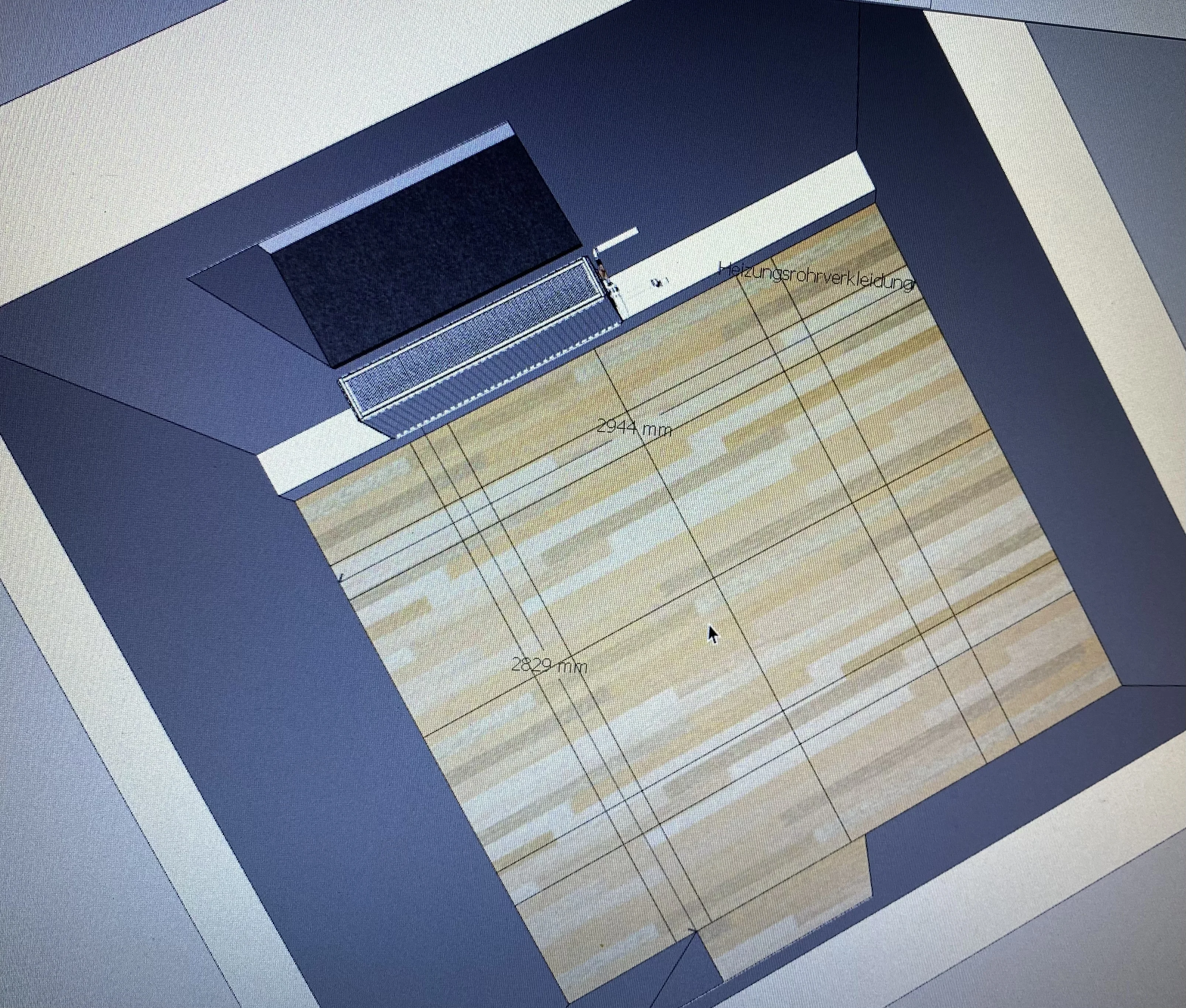

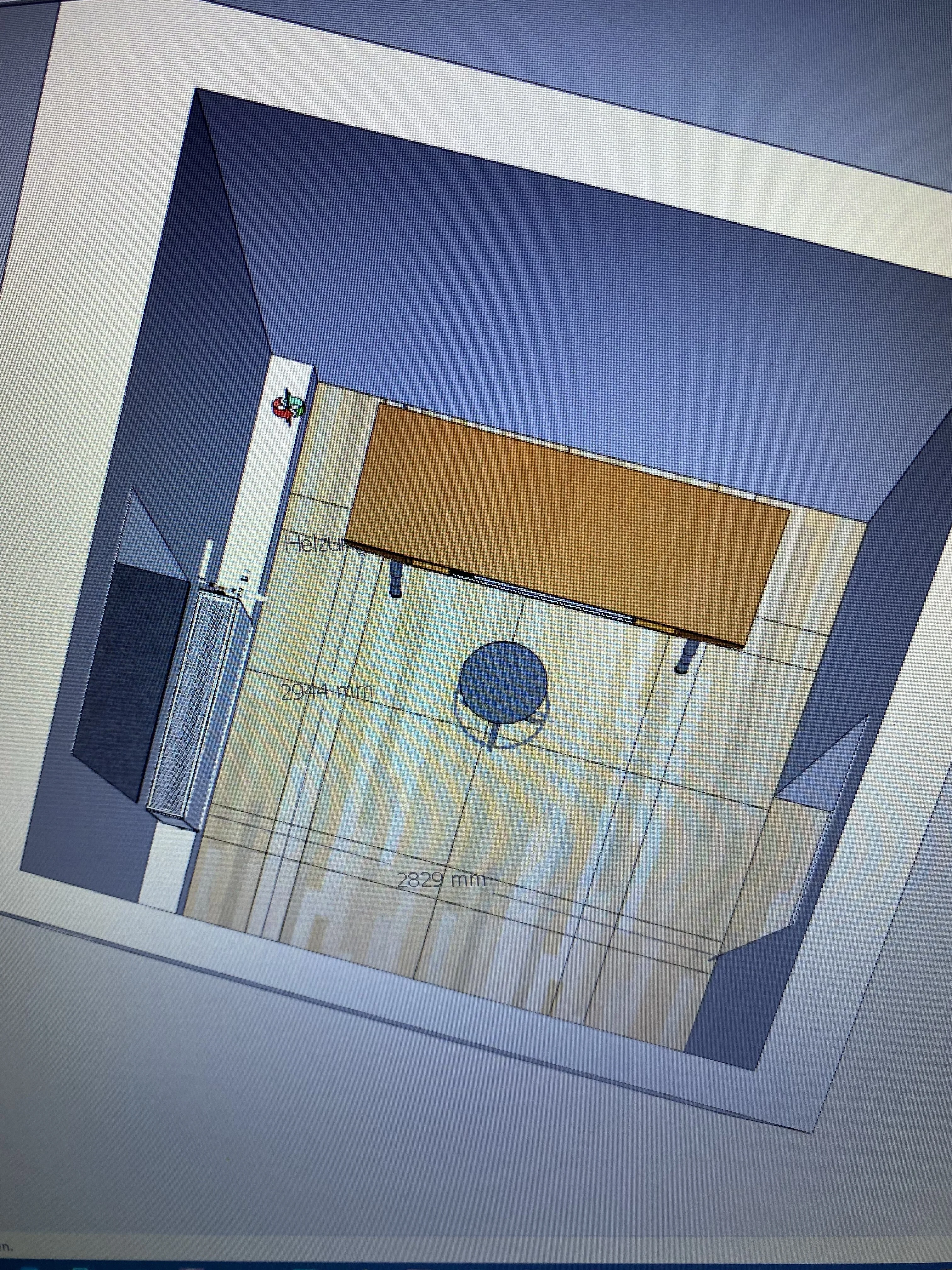

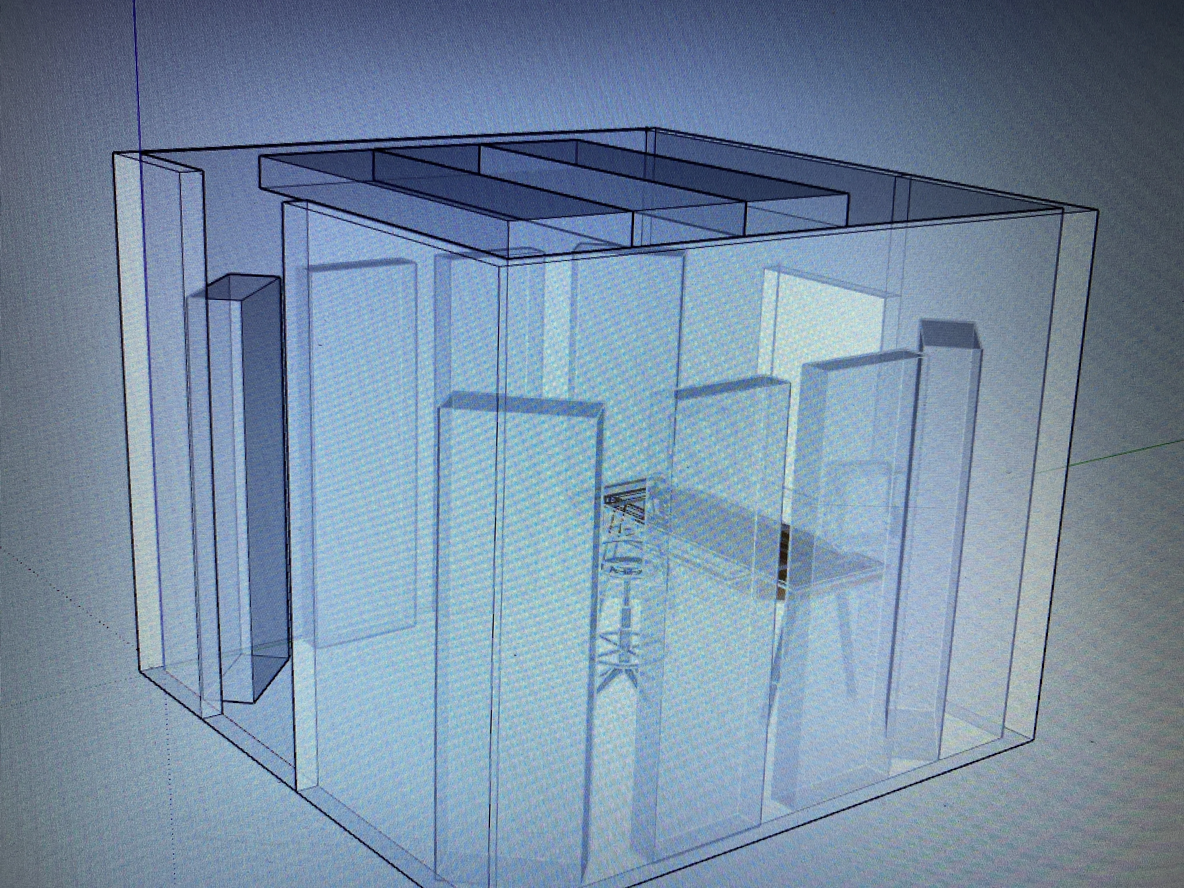

Ha!!! Der Raum ist doch viel kleiner als gedacht! Ich habe hier mal eine kleine Zeichnung gemacht! Scheinbar läuft nichts optimal hier! Hat jemand einen Vorschlag? Die Heizung könnte auch blöde Probleme machen! 😱

Kauf Dir am besten einfach ein paar sehr gute Kopfhörer.

Hast du den Röhrenbildschirm auf den Flachbettscanner gelegt? :D
Ne, im Ernst. Bei mir steht auch in absehbarer Zeit ein Umzug an. Und ein Zimmer, welches dann für Musik gedacht sein soll, sieht fast genau so aus. Bin da auch noch sehr überfragt und denke, dass die Kopfhörergeschichte auch bei mir die Dominante sein wird.
