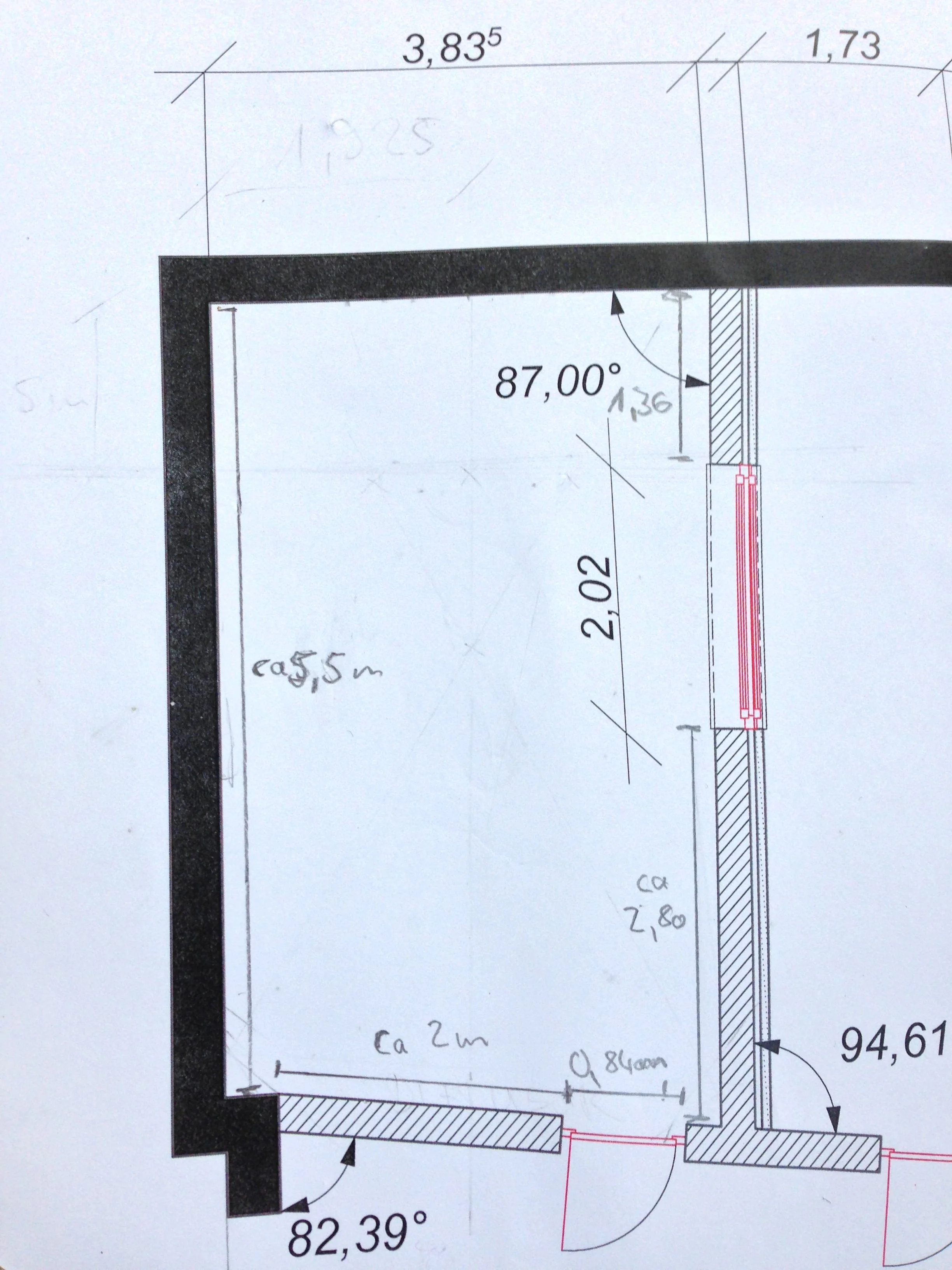

Ich gebe euch noch mal mehr Details, genauere Raummaße im anhag!
Zu den Außenwänden (Mauerwerk) möchte ich noch hinzufügen, dass diese in sich auch absolut nicht grade sind, es handelt sich um ein Altbau!

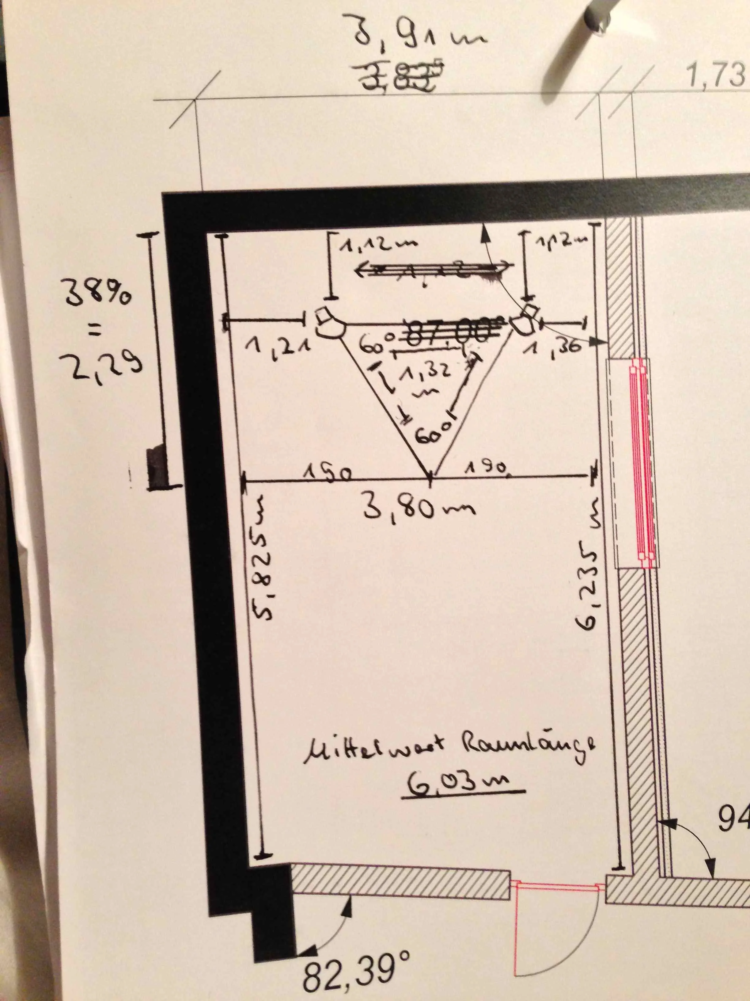

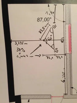

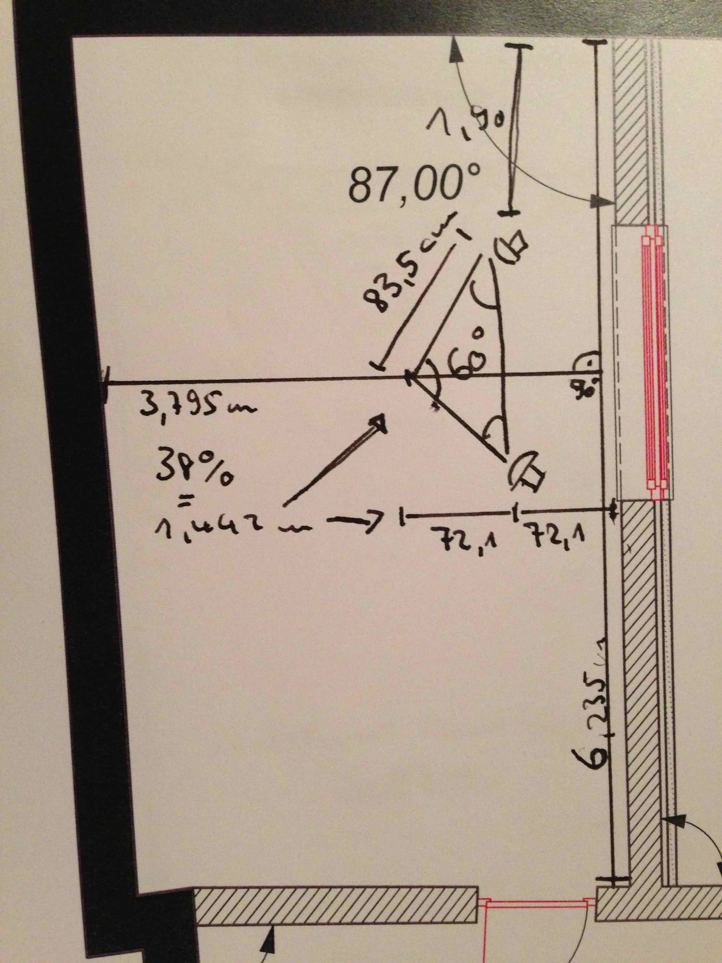

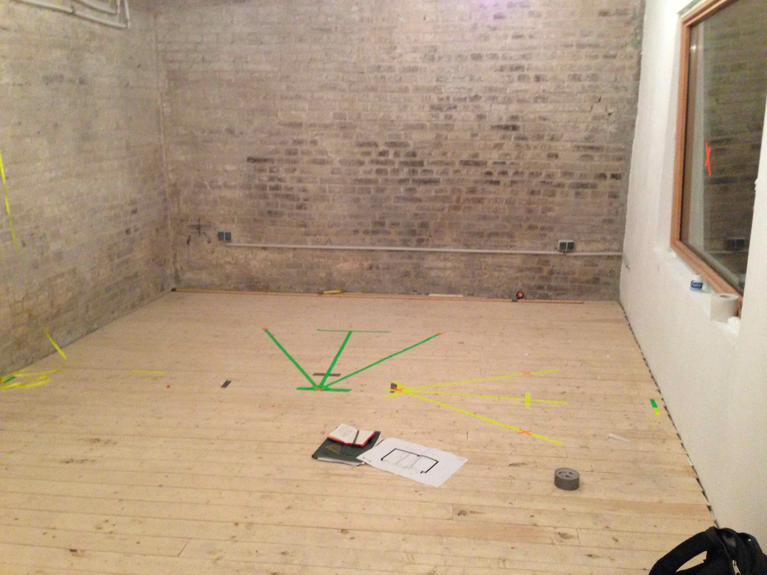

Desweiteren bin ich heute mit Maßband, Stift und klebeband auf meinem Boden rumgekrochen und habe zwei Theoretische Monitorpositionen errechnet und makiert!
Dabei habe ich nach meiner Raumlänge Orientiert, irgentwo hatte ich gelesen, das die beste Abhörposition bei 38% der länge des raumes ist und dass die Monitore auf der hälfte des weges zwischen Wand und abhörpunkt stehen Sollten! in verbindung mit einem gleichschenkligen dreieck, gibt es eigentlich nichts wirklich zum rechnen. Dreisatz und Raumlänge!
Ich bilde mir ein irgendwo gelesen zu haben das der winkel am sweetspot auch gelegentlich bei 75° liegt, kann das jemand bestätigen?
Zur ersten Position, diese habe ich mit grünem klebeband makiert, dieses war auch die ürsprünglich geplante Posotion, eines der Probleme dabei, welches BackBender bereits erkannt hatte, das der erste Reflexionspunkt genau auf der Regiescheibe liegt( auf dem Foto ist ein Rotes Kreuz an der Stelle).
Um trotz der unterschiedlich Länge der Seiten Wände (entstanden durch die unsymetrie des Raumes), ein möglichst zenralen abhörpunkt zu bekommen, habe ich das Mittelmaß der Seitenwandlänge errechnet und habe damit die weiteren rechnungen vorgenommen!
Zur zweiten Position, diese ist Gelb Makiert. Ich habe von der Mitte der Regiescheibe(welche sich in der angeschrägten Wand befindet, im 90° Winkel die entfernung zur gegenüberliegenden Wand gemessen und habe den rest daraus errchnet!
Im Anhang findet ihr zu erst die genauen Maße für die erste Postion, und dann die Maße für die zweite!

Les dir bitte die Stickys durch, die 38% Regel ist Mist. Informier dich über SBIR und mach dir keinen weiteren Kopf bis Bender da war und das mit dir durchgesprochen hat. Der wird dir das eh alles erklären, ich schreib mir hier sonst unnötig n Wolf.
Lg!
Die 38% regel ist sicher kein mist, lediglich blosse theorie. von deinen anderen regel hab ich aber ehrlich noch nie gehoert.
theoretische und rechnerische regeln bringen einen auch nur bedingt weiter und koennen lediglich als ganz grober anhaltspunkt dienen. koennen, muessen aber nicht mal...
