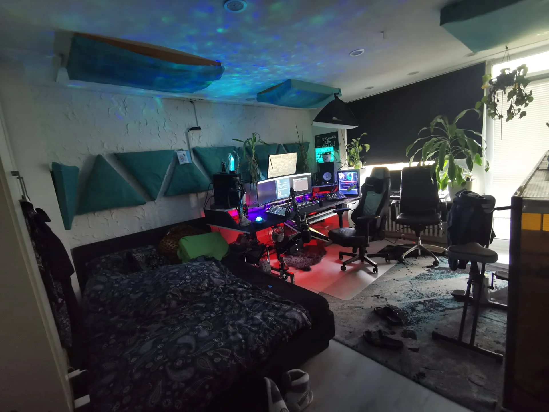

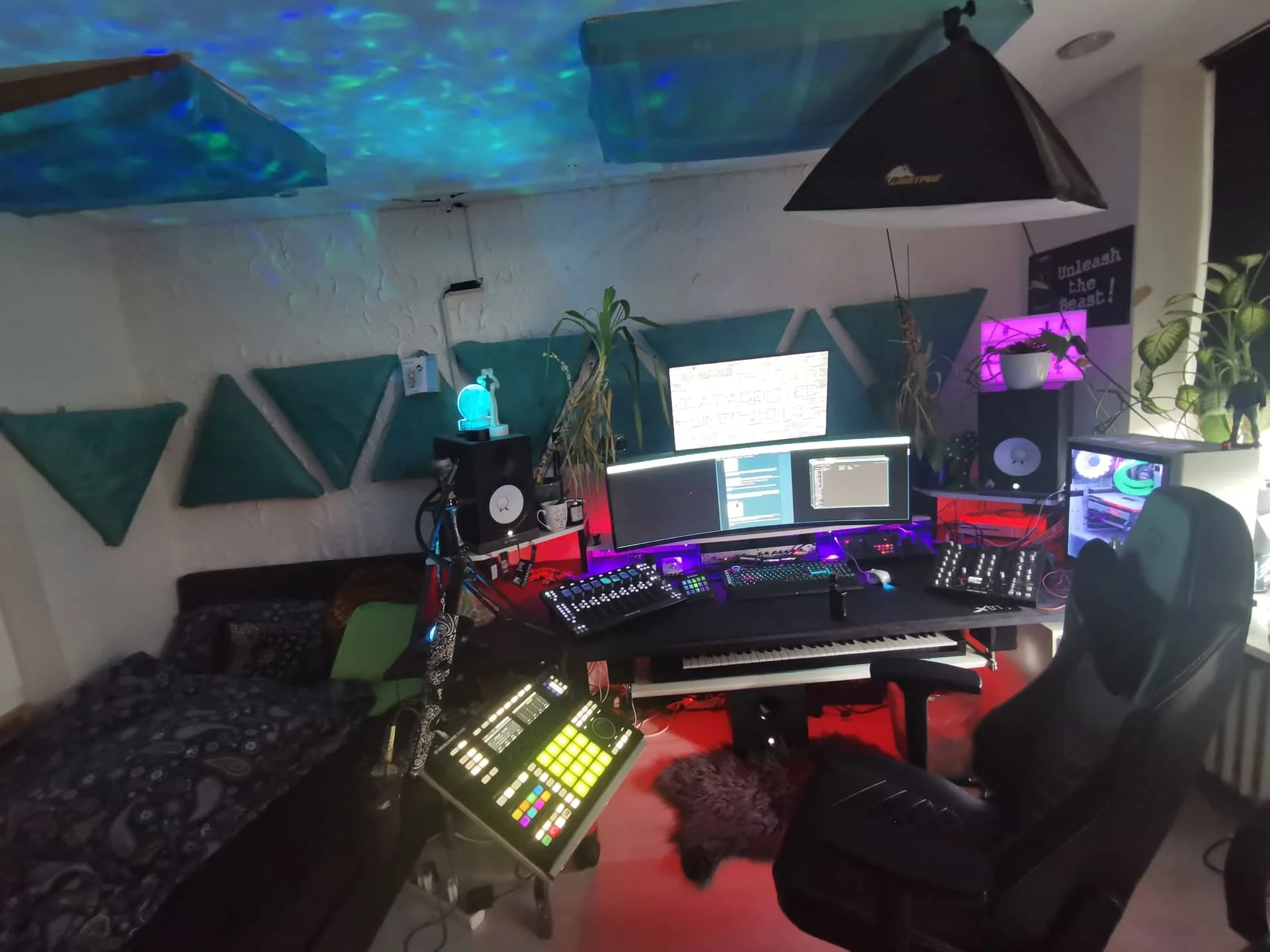

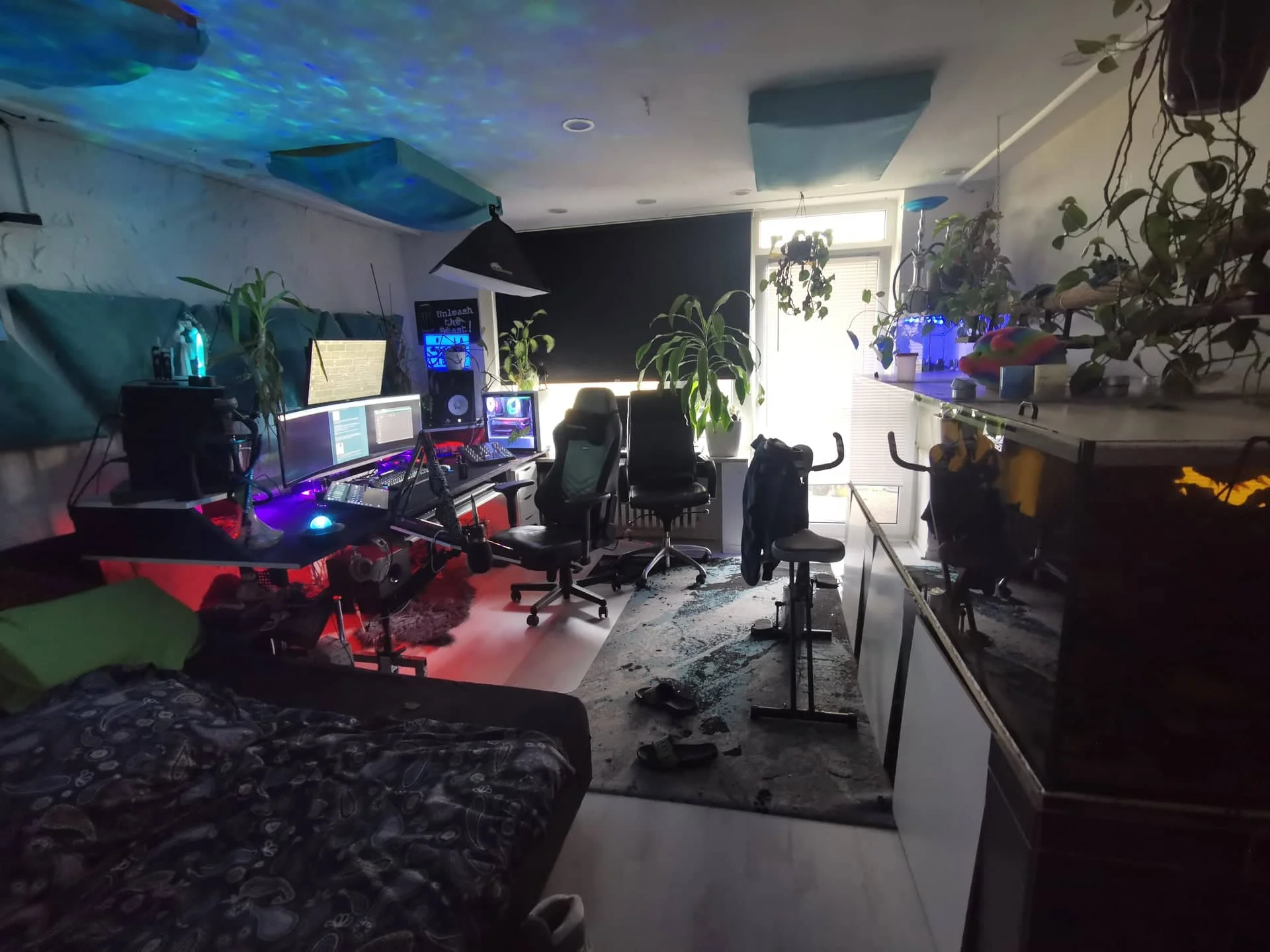

Hi , ich lebe derzeit in einer Mietwohnung , das Zimmer in dem sich mein Abhörplatz befindet ist ca 19m2 Groß , in diesem Zimmer habe ich aber ausserdem derzeit noch mein Bett , Kleiderschrank etc...Es befindet sich dort auch ein ziemlich großes Aquarium .
Nun ist durch Umstände ein weiterer Raum in der Wohnung frei geworden . Das heißt mit anderen Worten könnte ich meinen jetzigen Raum als alleinigen Musikraum nutzen und es wäre kein Problem dort Raumakustische Maßnahmen zu ergreifen .

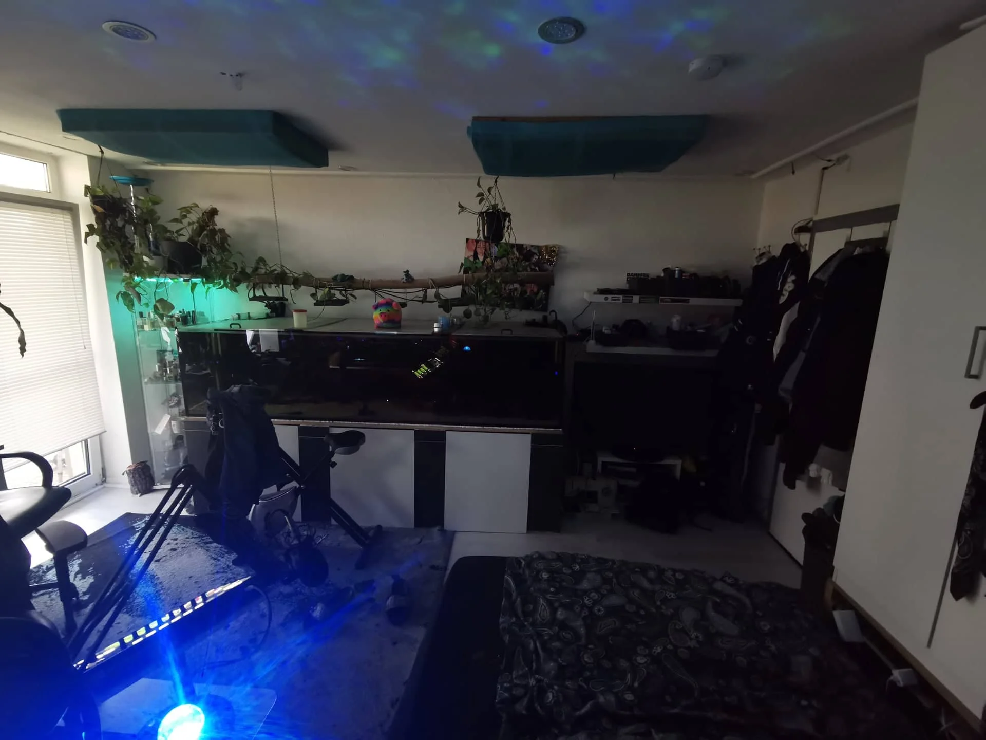

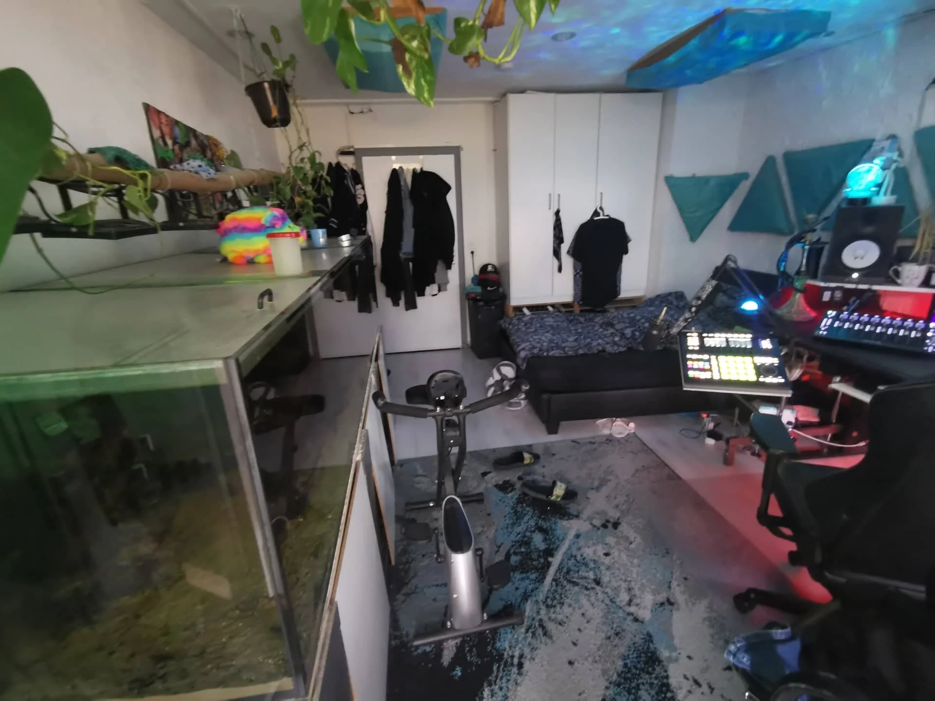

Zuerst einmal ein paar Bilder von dem Raum :
275962506_341973444650827_3153705917888080985_n.webp275983218_1038315156781053_7488429960109005732_n.webp276044001_5303152723051837_787918550504448446_n.webp276949096_709187930078227_8855206175231199586_n.webp277050928_270182841935242_2628004490212982386_n.webp
Ich hätte jetzt die Idee , aus dem Zimmer alles raus zu holen bis auf das Aquarium, das das einfach nicht möglich ist aufgrund dessen Größe (250x80x80) und dann den Schreibtisch an der Wand wo er jetzt steht erstmal mittig zu platzieren , eventuell mit etwas Abstand zur Wand . Alle 4 Ecken des Zimmers mit Superchunks zu bestücken und ein großes Deckensegel aus Sonorock Akustik direkt über den Arbeitsplatz.
Den Schreibtisch kann ich leider nicht vor das Fenster stellen da dieser einfach zu lang ist und es dann mit dem Aquarium nicht passt .
Das heißt aber das ich weiterhin Rechts neben meiner Abhöre weiterhin die große Fensterfront hätte .
Fall es irgendwie interessiert, ich habe die Decke dieses Zimmers damals mit Rigips Platten 50 cm abgehangen , dahinter befindet sich 40 cm Sonorock Akustik über die ganze Decke .
Die türkisen " Breitbandabsorber" hatte ich damals im gleichen Atemzug aufgehangen, hatte sie damals verbaut um den Nachhall im Raum etwas zu bedämpfen .

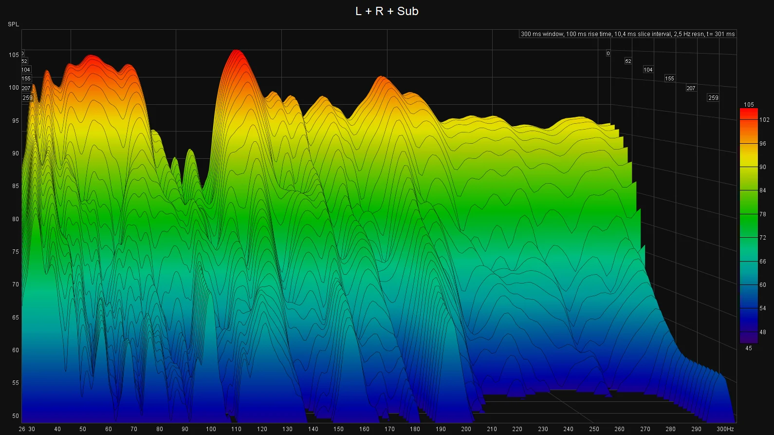

Ich habe mich ein wenig mit dem Thema REW beschäftigt und gerade mal eine Messung gemacht .
Vielen dank an @Black_Bender für den REW Workshop . ich habe mich bei meiner Messung an diesen gehalten .
Hier jetzt mal die Messung , gemessen wurde das Pärchen Yamaha HS80 inklusive Subwoofer um erstmal einen Eindruck zu bekommen wie schlimm es denn aussieht :D
Und hier die Datei falls sich jemand das gesamte Frequenzspektrum anschauen möchte oder ich doch irgendwas komisch Skaliert habe...

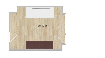

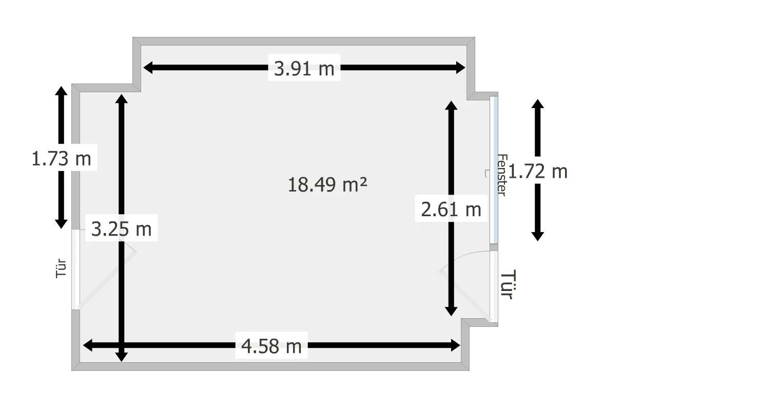

Hier nochmal das Zimmer als Grundriss zur veranschaulichung :

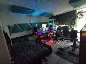

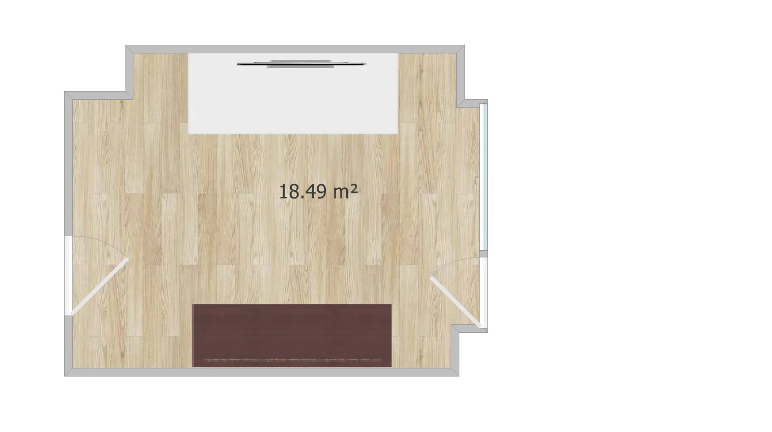

So steht mein Schreibtisch momentan :

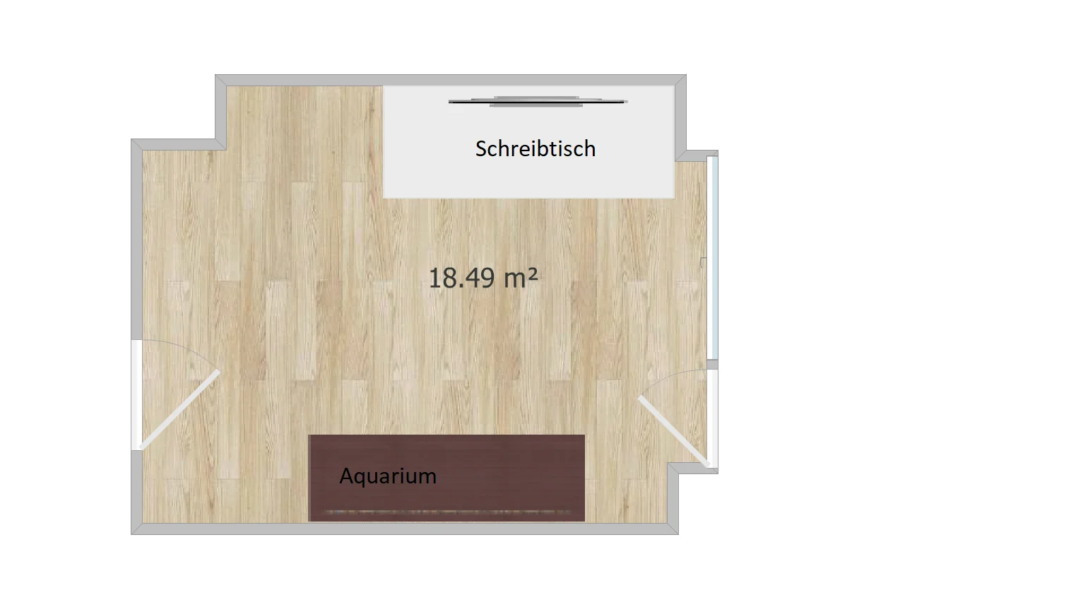

so würde ich ihn dann umstellen :
Wie ihr auf den Bildern sehen könnt sind meine Ecken nicht alle " Normal " ich habe im Zimmer auch 3 Innenecken .
Für mich wäre es aber auch kein Problem wenn weitere Basstraps direkt hinter mir stehen würden, quasi einfach mittem im Raum , zu den zusätzlichen Basstraps in den Ecken .

Gerade der Bassbereich stört mich Momentan am allermeisten.
Wie an der Rew Messung zu sehen ist haben die meisten meiner mixe zwischen 80 und und 100 Hz zu viel Dampf . Das liegt natürlich an dem Loch im Frequenzspektrum . Da ich diesen Bereich immer viel zu stark rein gedreht habe weil ich diese Auslöschung habe .

Zeichne doch mal einen Plan vom Raum "leer", das man reinskizzieren kann. Eckabsorber etc werden dir bei den Bassproblemen nicht helfen. Fläche ist King!
Das hier wäre der Raum , Der Schreibtisch mit Lautsprecher müsste gezwungenermaßen an die ( auf der Skizze ) obere Wand ( 3.91m) dabei wäre aber egal wie rum , also es wäre auch möglich den Tisch mitten in den Raum zu stellen , sodass zwischen Aquarium und Tisch noch ein durchgang bleiben würde .
Das ist alles ein grosser Schmarrn so, tut mir leid. Die wichtigen Flächen sind nicht zu erreichen.
Du tust besser dran den Raum so zu akzeptieren und ggf. dir eine neue Räumlichkeit zu suchen. Sorry!

Volle Zustimmung. Tu dir das nicht an. Mein erster Raum war von Anfang an auch Mist. Im Nachhinein betrachtet, hätte ich es lassen sollen. Ich war nie zufrieden. Immer wieder neu probiert, gebaut, gemessen und irgendwas akzeptiert, dass sich die Physik nicht austricksen lässt.
Reaktionen: Marc de Burgh
Zur verdeutlichung: Du benötigst ca. 40-60cm Steinwolle an den Wänden um etwas zu erreichen. Das ist in dem Raum nicht möglich.
