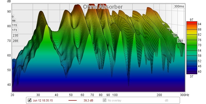

Wow, danke für die super Hilfestellung @Jochen Schulz :) ...ich habe schon vioele Messungen nach deinem Schema gemacht, wollte die gestern auch posten. Bin aber dann darufgekommen, dass die Raummaße, die ich vom alten Thread übernommen habe nicht ganz korrekt waren. Ich habe nun alles mit dem Lasermessgerät exakt nachgemessen:
Länge: 500cm
Breite: 408cm
Höhe: 308cm
...Mikrofonhöhe: 125cm
Hier eine Skizze:
...und weil ich gestern beim Messen relativ schnell einen steifen Nacken vom nach unten Blicken auf die Monitore bekommen habe, wurde der Tisch noch höher gestellt und die Tisch-Schräge so weit vergrößert, dass die Speaker nun nahezu komplett gerade auf die Hörposition gerichtet sind. Passt mir nun besser!

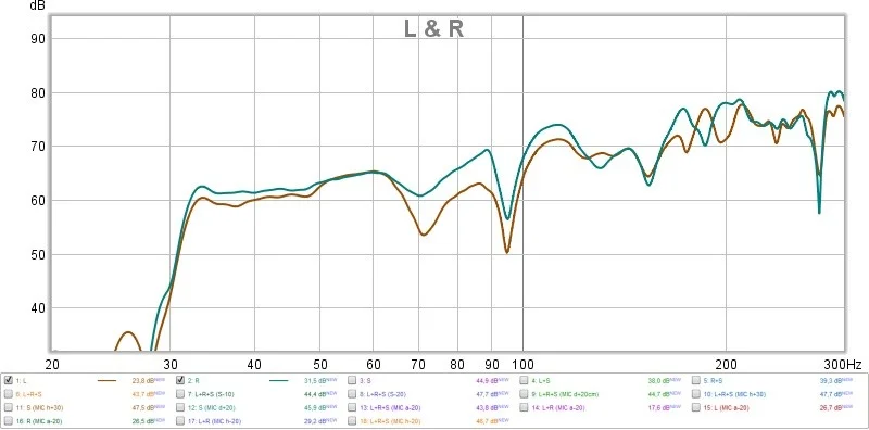

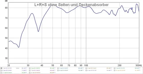

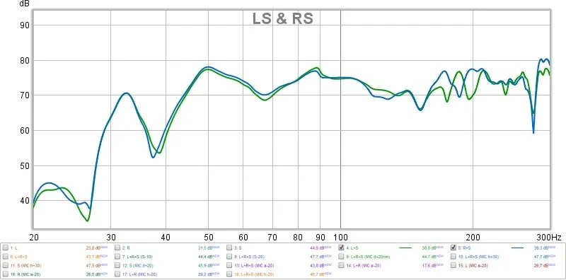

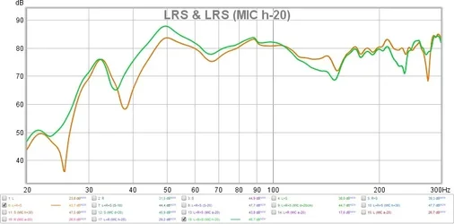

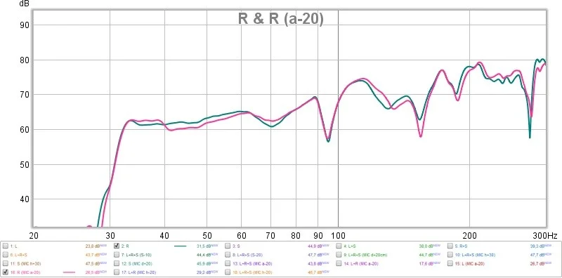

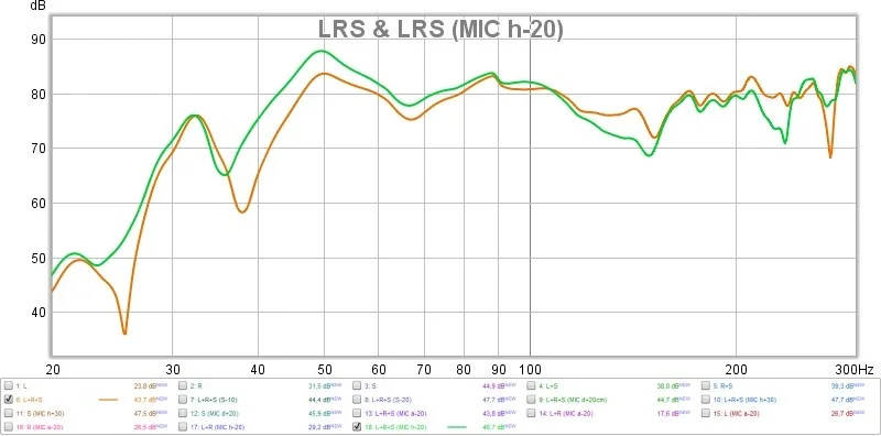

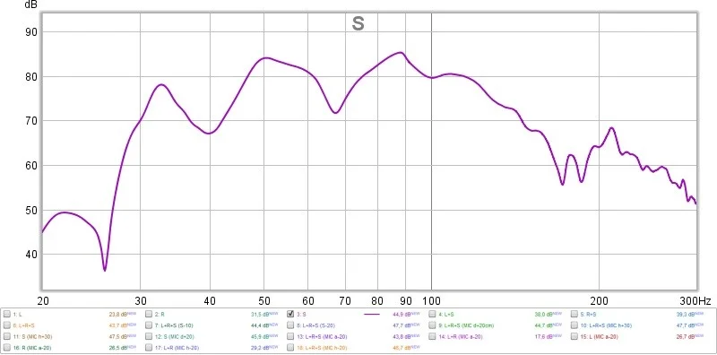

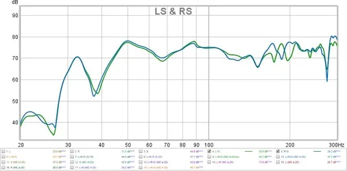

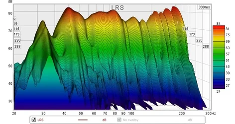

Hier habe ich nun aktuelle Messungen (Positionen alle exakt wie in der Skizze) - (L=LeftSpeaker, R=RightSpeaker, S=Sub, a=Seitenwandabstand), d=Frontwandabstand, h=Bodenabstand)
Standardpositionen:

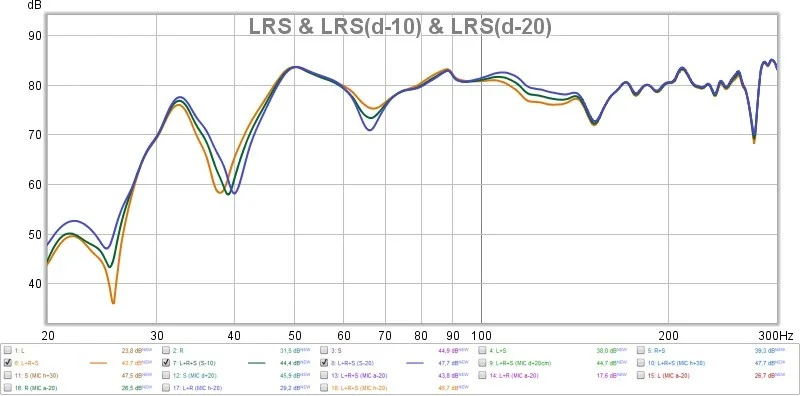

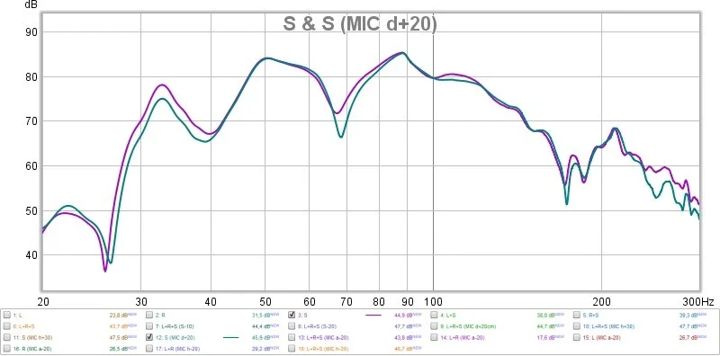

Sub im Vergleich: 10cm näher an die Frontwand, 20cm näher an die Frontwand:

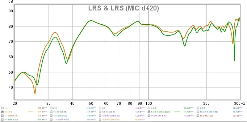

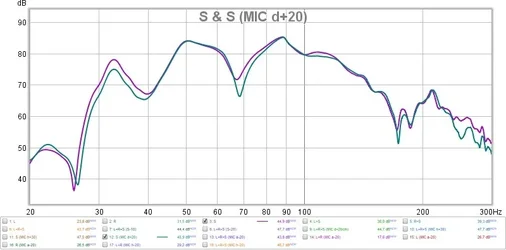

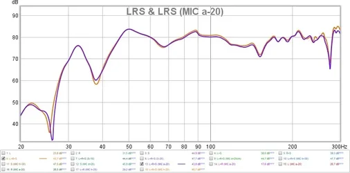

Mikrofon 20cm weiter von der Frontwand entfernt:

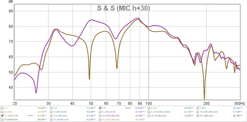

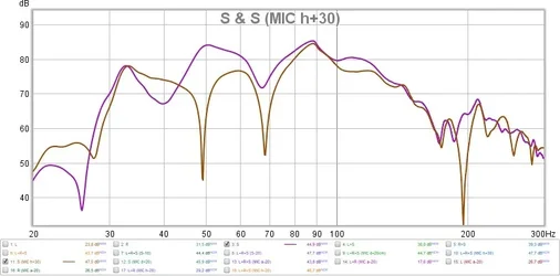

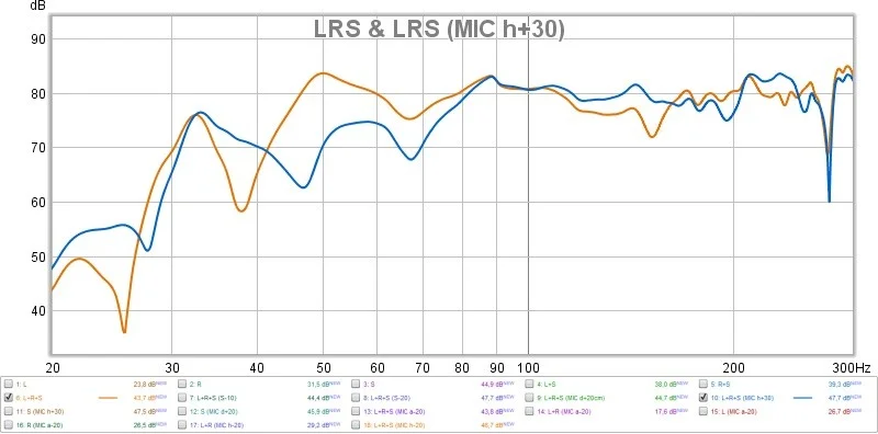

Mikrofon 30cm höher:
Mikrofon 20cm tiefer:

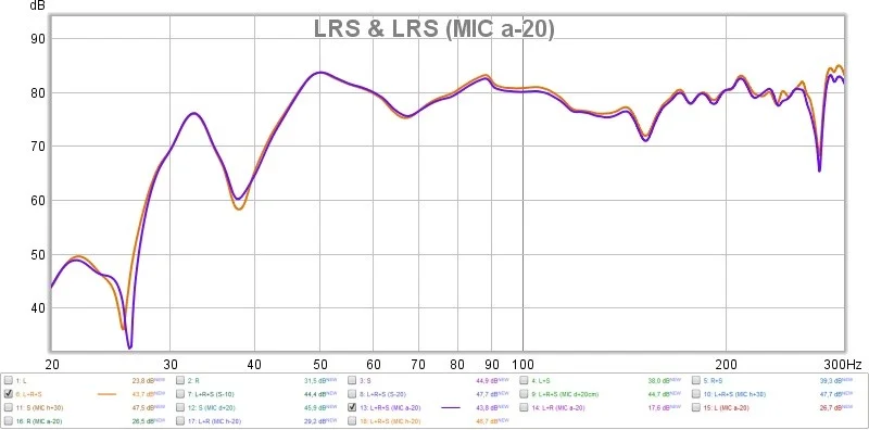

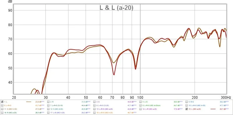

Mikrofon 20cm nach links:
Die mdat: https://gofile.io/?c=keffml
Nun ich habe noch 2,5 Packungen Rockwool Sonorock und 1 Packung Termarock 50 in der Küche stehen - wäre natürlich schon sinvoll die auch zu verwerten. Was meint ihr denn was hier effizient wäre noch zu bauen? Ich dachte eventuell an einen größeren Deckenabsorber mit zuerst 10cm Sonorock und dann 15cm Termarock, zur Frontwant hin schräg gestellt, damit könnte ich die obere Wandecke völlig abdecken. Gute Idee? ...selbes wäre auch zB an der Rückwand möglich. Der derzeitigen Deckenabsorber könnte ich direkt an die Rückwand links und rechts vom Fenster platzieren - damit werden dann eventuell einige ER etwas minimiert.
Freue mich auf jeden Tipp :)
Danke!

Hi Akustix,
ich hatte mir die Messungen gestern schon durchgesehen, aber das ganze ist so umfangreich, dass ich gar nicht wusste, wo ich anfange :)
Es ist von Vorteil, dass du noch ein paar Pakete Steinwolle übrig hast. Wenn du die erstmal an der Decke montiert hast, hast du nichts mehr zum Experimentieren. Deshalb solltest du die Chance nutzen, und noch ein paar Dinge versuchen detektivisch herauszubekommen. Nicht alles konnte ich anhand der mdat identifizieren:

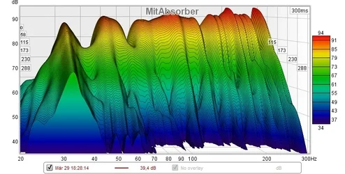

- was schwingt bei 90Hz nach, sowohl im rechten Lautsprecher als auch im Sub? [Fast alles endet nach 300ms, nur bei 90Hz dauerts 500ms. Es ist keine offensichtliche Raummode. Trotzdem könntest du die mobilen Steinwoll-Pakete mal nacheinander in die verschiedenen Raum-Kanten stellen, um zu sehen, ob sich irgendetwas ändert.]
- was führt zur Auslöschung bei 95Hz bei L+R? [laut Geometrie passt dies zu den Seitenwänden, allerdings ändert sich die Frequenz nicht, als du das Mikro zur Seite bewegt hast. Bitte mal ordentlich Steinwolle an die Seiten-Reflexion und beobachten, ob sich hier was tut, oder ob es komplett gleich bleibt]
Die Auslöschung bei 70Hz bei L/R liegt für mich recht eindeutig an der Decken-Reflexion. Wenn du genug getestet hast, würde ich wie du schon geschrieben hast tatsächlich die Absorption an der Decke verbessern. Für L/R müsste es bis 70Hz absorbieren. Für den Subwoofer idealerweise bis 40Hz, was zugegebenermaßen sportlich ist. :)
Vielleicht schaffst du es, das Deckensegel höhenverstellbar zu machen (z.B. mit mehreren Karabinerhaken), damit du ggf. mit der Dicke experimentieren kannst. Im besten Fall konstruierst du ein großes Segel. Und falls es aus Gewichtsgründen zwei werden, würde ich in der Mitte keine Lücke lassen, sondern sie direkt nebeneinander setzen.
Ganz fernab der Absorber: der Hochpassfilter für die Mains scheint nur eine Flankensteilheit von 6dB/Oktave aufzuweisen. Das bedeutet, sie spielen auch bei 40Hz noch munter mit. Die Phase zwischen Main und Sub scheint halbwegs zu stimmen bei 80-100Hz, denn dort addieren sich L/R+Sub sehr gut. Aufgrund des unterschiedlichen Phasenverlaufs sind sie bei 38Hz allerdings genau gegenphasig. Ich vermute daher, dass die starke Auslöschung bei 38Hz nur zu einem geringen Teil von der Sub-Decken-Reflexion kommt. Der größere Teil dürfte von der gegenphasigen Kombination von Main+Sub kommen. Es ist schade, dass der Sub keinen steileren Filter bietet.
Du könntest deshalb schon mal überlegen, ob du nicht mit L/R (wie von dir ursprünglich ja schon angedacht) alleine auskommst. Der Frequenzgang sähe dann deutlich glatter aus im Bassbereich. Aber der Maximal-Pegel dürfte dann ein paar dB leiser sein, bevor die Lautsprecher schlapp machen.
Viel Spaß beim Bauen und ich hoffe, du machst ordentlich Fotos! ;)

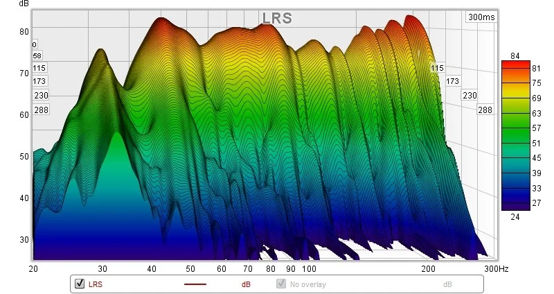

...okay die 90Hz Schwingung ist wirklich beachtlich... bei meinen vorherigen Messungen ist diese überhaupt nicht vorhanden?! Das gibt es doch nichts... das einzige, was verändert wurde ist der Tisch, der um 10cm höher gestellt wurde...

...achja, die 90Hz Nachschwingung ist nun wieder unter 300ms verschwunden. Ich habe gemessen, die 90Hz war da, nun nochmal gemessen und sie ist weg... ich zweifle langsam an meinem Verstand :eek:

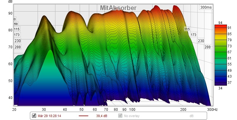

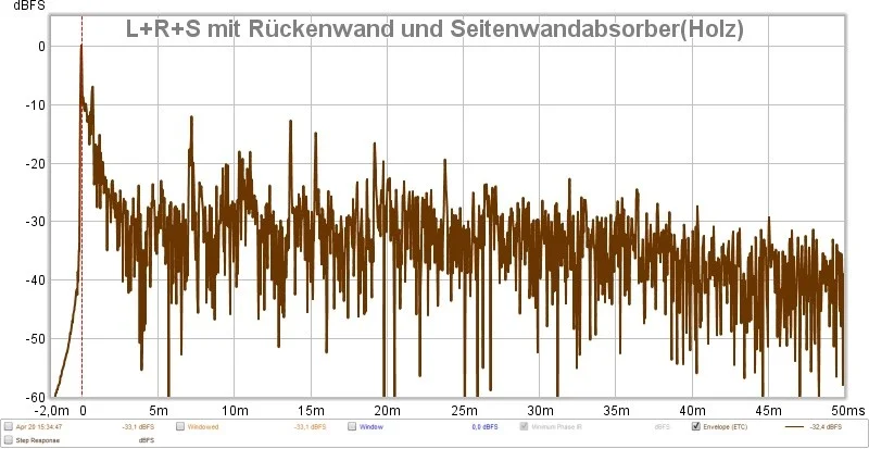

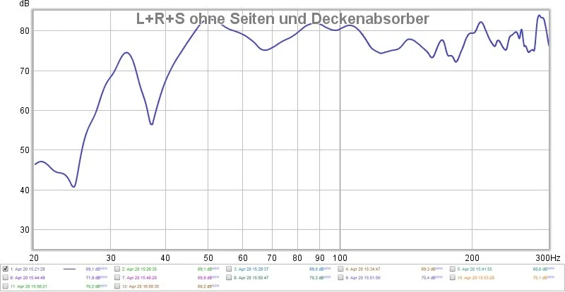

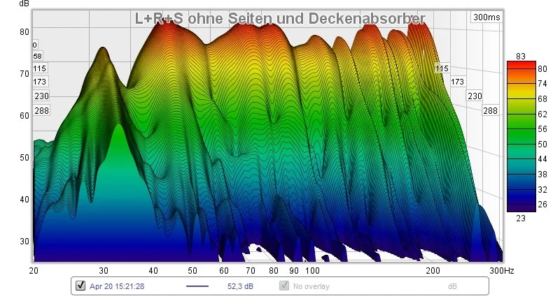

Hallo und sorry für die späte Rückmeldung, ichg muisste auf meine Lieferung vom Baumarkt bis gestern warten.

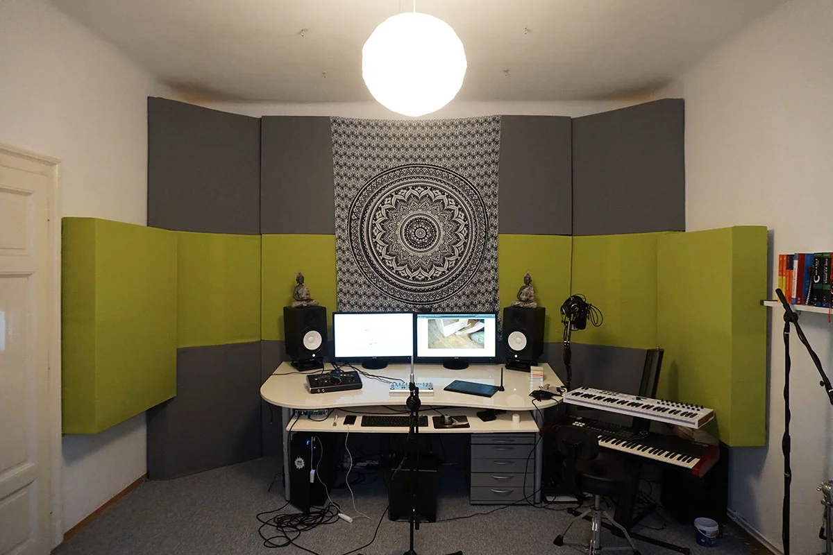

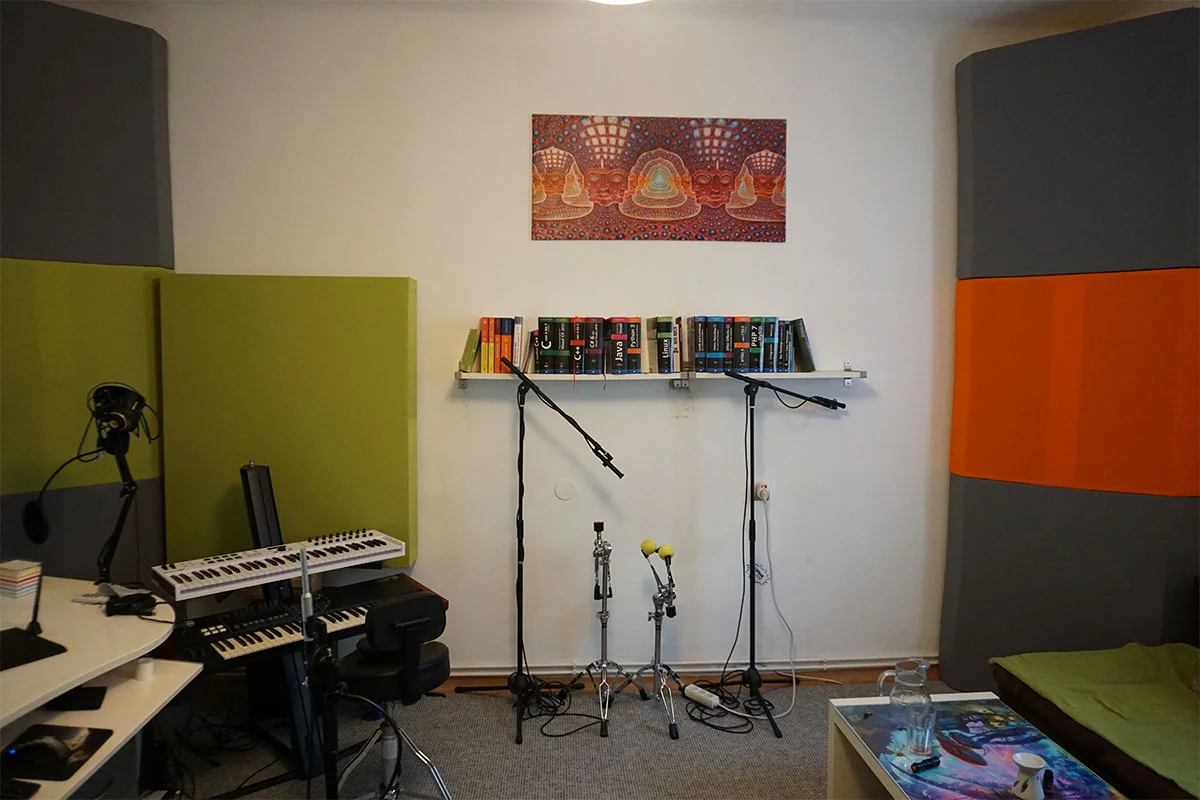

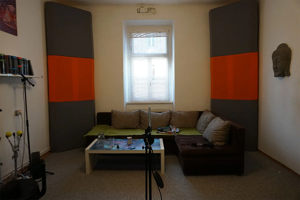

Ich habe fleißig Absorber gebaut, diesesmal mit Holz: 4x 100x60x30cm Basschunks und 2x 120x100x20cm Deckenabsorber.
Nun habe ich die Wand schonmal angebohrt und ich muss sagen, da bröckelt und sandet es nur so raus, ich bin mir nicht sicher ob die 20kg teile mir nicht auf den Kopf fallen wenn ich die über mir anbringe...
Heute habe ich erstmal das Zimmer von allen Absorbern bis auf die Eckabsorber und die Frontwandabsorber entfernt.
Eine erneute Messung ergibt folgendes:
LRS_ohneDeckeohneWand.webp RTC_LRS_ohneDeckeohneWand.webp SPL_LRS_ohneDeckeohneWand.webp

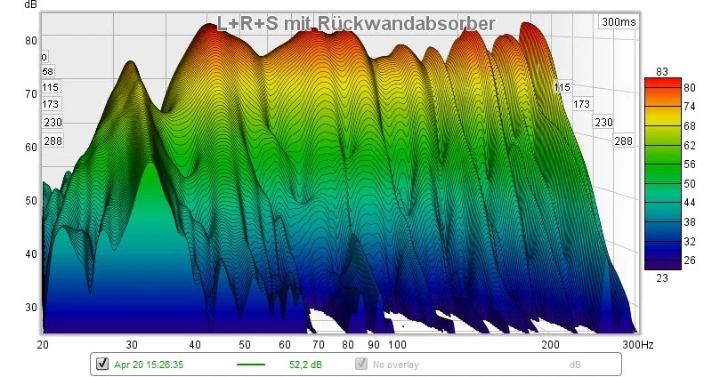

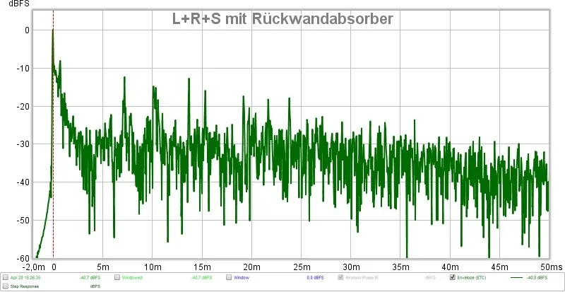

...nun mit Absorbern auf der Rückwand links u rechts vom Fenster: (SPL keine Veränderung)

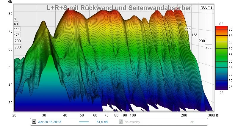

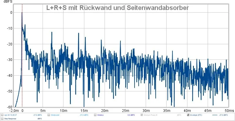

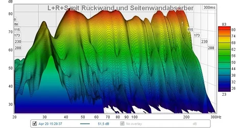

...dazu kommen nun die Seitenwandabsorber:

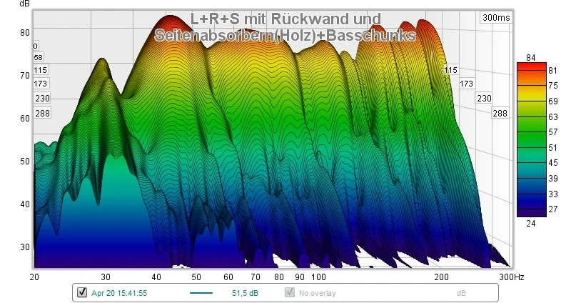

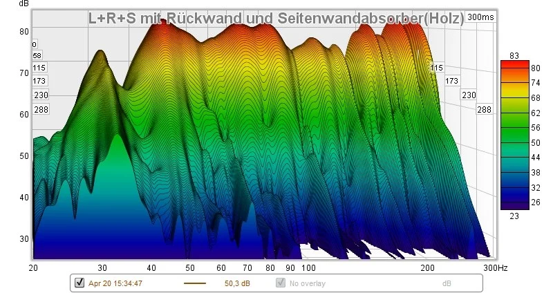

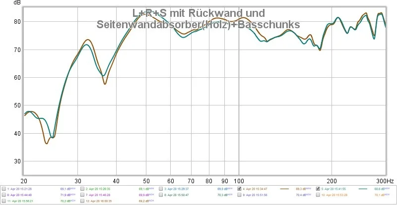

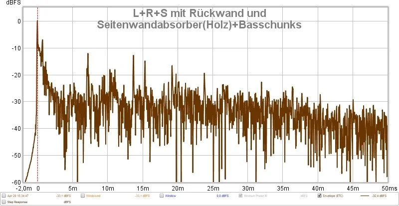

...testweise habe ich nun statt den 60x120x15cm Seitenabsorber die großen, neuen 120x100x20cm Absorber an die Seitenwand gehängt:
LRS_mitRückwandundSeitenwandHolz.webp RTC_LRS_mitRückwandundSeitenwandHolz.webp
Der SPL bleib bei allen Messungen nahezu identisch bzw sind die Unterschiede vernachlässigbar gering....als ich die Basschunks dann in alle Wandecken vor den Eckabsorbern positioniert habe, gibt es durchaus sichtbare Veränderung:

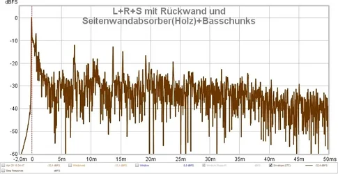

LRS_mitRückwandundSeitenwandHolzmitBC.webp RTC_LRS_mitRückwandundSeitenwandHolzmitBC.webp SPL_LRS_mitRückwandundSeitenwandHolzmitBC.webp
...Also grundsätzlich bin ich über die nur sehr geringen Veränderungen doch erstaunt... immerhin stehen nun 4x 60x100x30cm Basschunks im Zimmer und die Seitenabsorber sind von 60x120x15cm auf 100x120x20cm gewachsen - die scheinen sogar noch schlechter abzuschneiden....
Was mich auch sehr verwundert ist, dass sich die ER-Spitzen trotz Seiten und Rückwandabsorbern eigtl kaum verbessern. ...meine ER-Absorber scheinen ja fast wirkungslos zu sein!?
Ich bin mir nicht ganz sicher was ich mit den Absorbern nun anstellen soll, dort wo sie jetzt stehen scheinen sie ja nicht wirklich sinnvoll.
Die Basschunks waren ja für die Wand/Deckenecke an Front und Rückwand gedacht, allerdings bin ich noch nicht sicher wie bzw ob ich die dort montieren kann... die Decke (altbau) scheint einfach nur mit loser Schüttung gefüllt zu sein... beim Bohren rieselt es nur so runter und die Wand bricht schnell aus..
Hi Akustix! Schön zu lesen, dass es bei dir weiter geht und du es geschafft hast an Holz zu kommen! :)
Wäre es möglich, dass du die mdat hochlädst? Das ist immer einfacher zum Vergleichen als Screenshots versuchen nachzuvollziehen. Im besten Fall hast du auch L/R/Sub einzeln gemessen?
Und vielleicht noch ein Foto von den neuen Absorbern? ;)

Ich habe inzwischen ein kleines Video gedreht (noch ohne Angaben und Sprache) vom Bau der 100x60x30cm (103,6x66,1x30) Absorber:

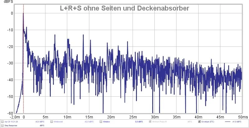

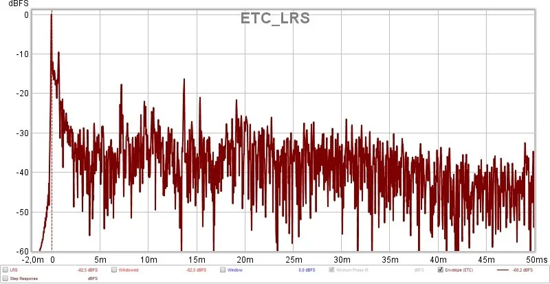

6. Early Reflections suchen (via ETC), Fläche bestimmen, Dicke bestimmen (alles via ETC Auswertung) und dann auch bauen
Für die Decken-ER waren die 100x120x20cm Deckenabsorber, gefüllt mit Termarock 40, vorgesehen... die habe ich jetzt aber an den Seitenwänden montiert, da ich der Decke dieses Gewicht nicht zutrtaue... ich werde deshalb dafür neue XPS-Absorber bauen.
7. Falls vorherige Maßnahmen für ein unausgewogenes Decay gesorgt haben (ziemlich sicher) wieder an Stellen wo sicher keine Early Reflections zu erwarten sind teilreflektierende Flächen anbringen um für ein gleichförmiges Decay im Raum zu sorgen.
Okay das werd ich dann angehen sobald ich deine oberen angeführten Punkte abgearbeitet habe...
Da ich keinen zweiten helfer habe, kann ich nur eine Packung während der messung halten.

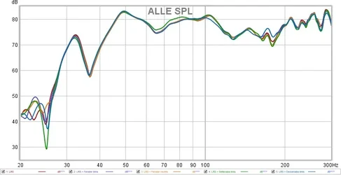

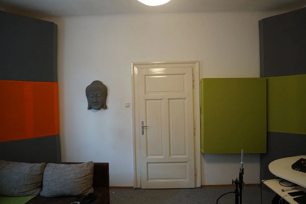

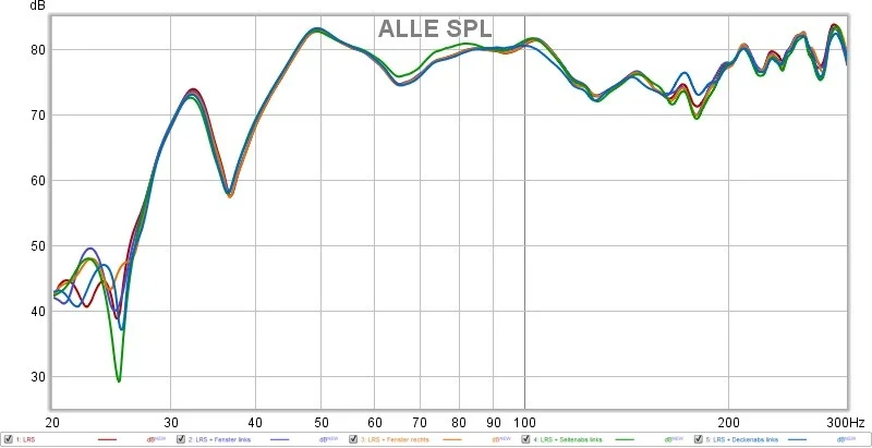

Hier die Messung wie auf den Fotos (inkl Eckabsorber, Frontwandabsorber sowie Seitenwandabsorber)

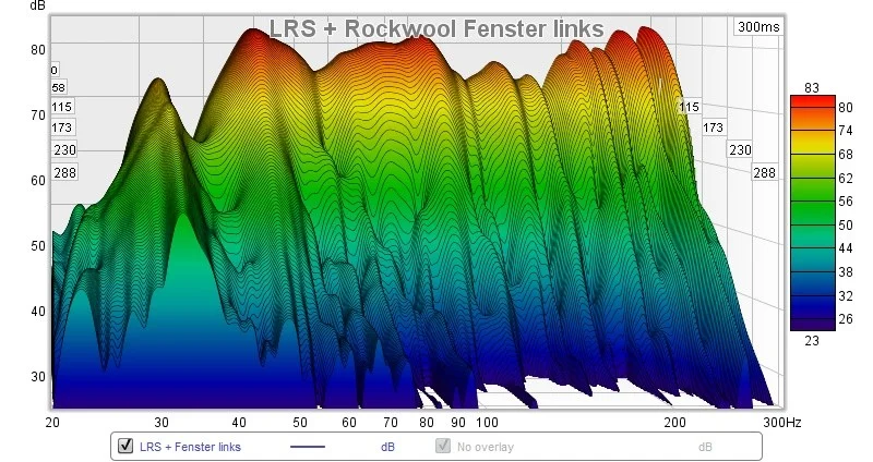

Das Paket Rockwool links an der Fensterwand ab Sofahöhe:

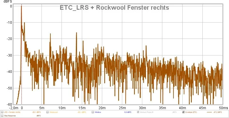

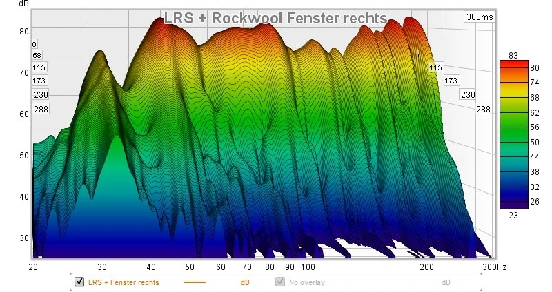

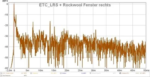

...rechts an der Fensterwand:

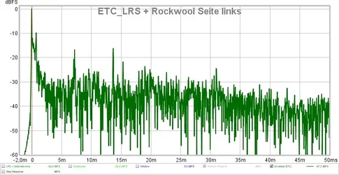

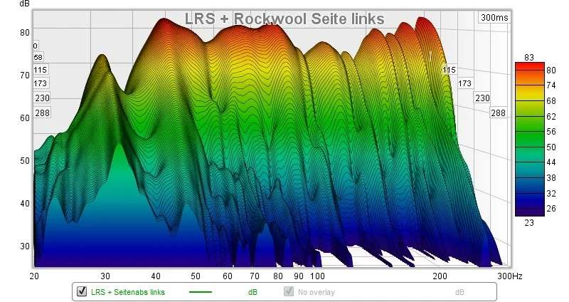

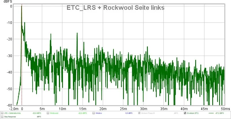

...vor dem Seitenabsorber links:

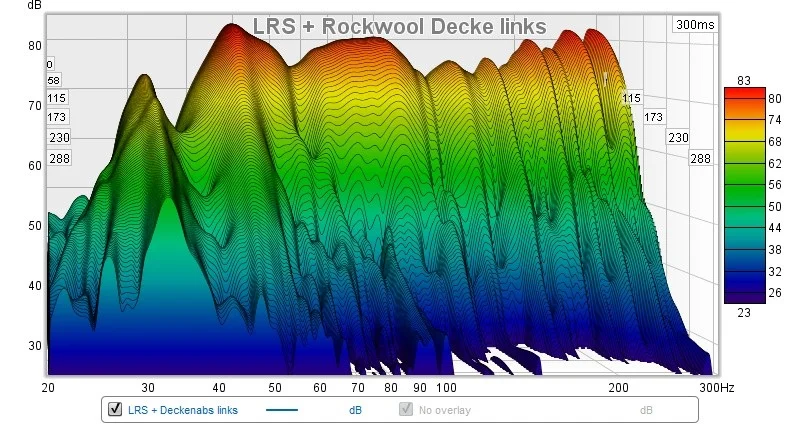

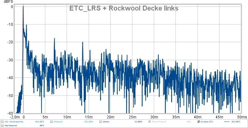

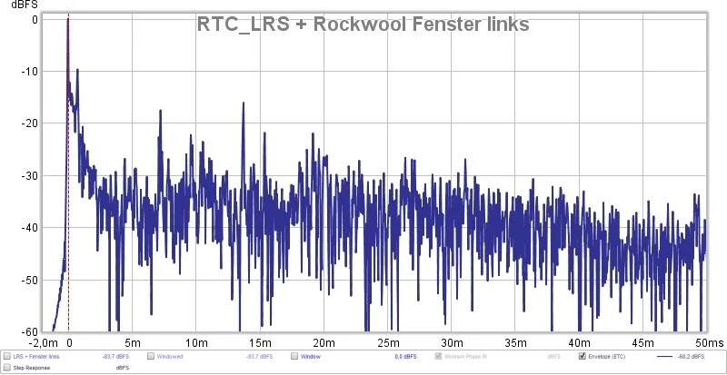

...an der Decke links beim ER-Sport von linkem Speaker und Abhörposition:
...SPL scheint weitgehend die selbe geblieben zu sein:
Meine leihenhafte Interpretation dazu:
Die Seitenabsorber sind noch immer zu schwach, und das bei 120x100x20cm Termarock. Dicker möchte ich hier nicht werden, da ansonsten der Platz dort zu eng wird. ...also muss ich das wohl so akzeptieren.
An der Decke muss auf jeden Fall ein Deckenabsorber gebaut werden..
Absorber links und rechts vom Fenster seh ich keine großartgen Veränderungen.
Was meint ihr wie ich vorgehen sollte? ...Was tun mit den Basschunks? ich könnte sie theoretisch wieder auseinanderschrauben... dann hab ich insg. 3 Packungen Sonorock... aktuell liegt noch eine volle hier.
...was mich auch noch stört ist, dass es nun wieder zw 45-50Hz zu lange Schwingt obwohl im Raum praktisch nichts verändert wurde
Die mdat habe ich noch angehängt.
@Jochen Schulz, meinst du ich sollte nun an jeder Position, an der ich das Rockwool Paket halte L,R und S separat messen?
Reaktionen: OrkDadin, R-Kelly, Eff16 und eine weitere Person

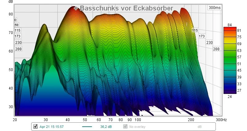

Hier noch eine Messung mit den 100x60x30cm Basschunks, die vor die jeweiligen Eckabsorber positioniert wurden.
...leider scheint es dadurch sogar zu einer Verschlechterung zu kommen. Wie ist denn das erklärbar? ..ich dachte durch mehr Absorber auch geringere Nachschwingzeit...
Bei 60Hz nun sehr deutlich zu sehen...
Das hat doch nix mit Moden Analyse zu tun.
Weißt du wovon dieser Rechner ausgeht. Einem Betonbunker. Ein Raum ohne Fenster und Türen. Alle Wände aus Beton. Nix kann rein oder raus. Ein perfekter Quader. Hast du so einen Raum? Denke nicht.

Und dieses Amroc Teil zeigt dir das an. Das heißt es kann jemanden der neu ist einfach eine visuelle Hilfestellung geben um zu verstehen wo die Moden ihren Ursprung haben.
In deinem Fall wird es da sicher irgendwo eine Mode geben die 1-0-0 heißt und bei der das Teil starke Aktivität an der Vorder und Rückwand anzeigt.
Das heißt hier muss das Treatment hin um diesen Berg nieder zu drücken, seinen Nachhall zu reduzieren.
Du musst den Ursprung deiner Probleme kennen aber auch die Ziele.
In einem Control Room strebt man eine Nachhallzeit zwischen 200 und 400 ms Sekunden an. Gleichmäßig über alle Frequenzen. Am geilsten wär also wenn alles im Wasserfall von 20 bis 20000 Hz bei 300ms gleichzeitig aufhört.
In der Realität ist es völlig ok wenn es im Bassbereich einen leichten Anstieg der Nachhallzeit gibt.
Nachhallzeit berechnet man indem man schaut wann eine Frequenz um 60db leiser ist im Vergleich zum Signal (Peak der Messung bei der Frequenz)
Das heißt wenn deine Messung bei 400 Hz 90 dB laut ist dann sollte diese 400 Hz nach 200 bis 400 ms nur noch 30 db laut sein.
Wasserfalldiagramm und Spectrogramm zeigen dir das perfekt.
Heißt wenn du es hinbekommst dass über 200 Hz alles bei ca 200 ms um 60 db leiser als das Direktsignal ist und unter 200 Hz alles dann maximal 400 ms dauert dann hast du schon verdammt viel erreicht. Ein Anstieg der Nachhallzeit unter 200 Hz um 200 ms im Vergleich zum Rest ist ok.
Aber diese zu langen Nachhallzeiten einzudämmen erfordern das meiste, dickste, platzfressenste Treatment.
Und es sind auch die Nachhallzeiten im Bass die deinen Raum sch**** klingen lassen. Nicht die kleine Beule im Frequenzgang.
Unausgewogene Nachhallzeiten klingen am schlechtesten und sind der Hauptgrunde warum der Mix nicht auf andere Systeme translatet. Early Reflections und Frequenzgang sind schon auch wichtig aber bei weitem nicht so kritisch wie unausgewogener Nachhall.
Denn in der Regel ist dein Frequenzgang eh (bis auf SBIR) fast glatt wenn die Moden in den beschriebenen getreatet wurden.
Angenommen du hast jetzt diese zwei Messungen gemacht (Moden Analyse) und weißt an welcher Wand du welchen Berg der zu lange nachschwingt erwischt dann ist es einfach sinnvoll zu schauen was man braucht um das einzudämmen.
Sich vorab auf eine fixe Speaker Position festzulegen ist schlecht. Du verbaust dir damit Möglichkeiten mit weniger Treatment davon zu kommen und vor allem mit SBIR lässt du dir keinen Handlungsspielraum.
In der Regel fangen die Leute jetzt wie du an was dick in die Ecken zu packen.
Was nicht verkehrt ist. Denn man stellt damit auch was an die Front und Rückwand. Denn hier würde ich anfangen.
Hier erwischst du nämlich die 1-0-0 Mode die bei dir da noch so fröhlich bei 35 Hz oder so rum schwingt.
Und es bringt nix deine eh schon 70 cm tiefen Eckenabsorber in der Ecke auf nen Meter aufzudoppeln.
Sonorock bringt eigentlich nur bis 60 cm Dicke was.
Danach musst du einfach die Fläche erhöhen.
Es ist völlig normal dass diese Eckabsorber nicht für diese 35 Hz reichen.
Wenn man nur poröses Treatment (keine abgestimmten Absorber wie Helmholtz) benutzt ist es bei Raumgrößen wie bei deinem Raum häufig schwierig die 1-0-0 überhaupt auf um die 400 ms Nachhall drücke zu können - selbst wenn man Vorder und Rückwand komplett mit 60 cm Steinwolle bedeckt. Ist kein Witz.
Ich rede jetzt nur von Paketen - auch wenn du schon was gebaut hast was natürlich Sinn macht zu versuchen das zu nutzen - denn normal nimmt man halt einfach Steinwollpakete und fängt an der Vorder und Rückwand an diese hinzustapeln bis die 1-0-0 ruhiger wird.
Nun bringt es dir natürlich wenig wenn deine Box da unten in der Ecke steht (wo du die Moden Messung gemacht hast), denn da wirst du ja als erstes mal Pakete in die Ecken stapeln an der Vorder und Rückwand.
Es empfiehlt sich deswegen mal die Rückwand ordentlich voll zu packen mit Paketen, vorne die Ecken und ansonsten die Frontwand einen Moment noch frei zu lassen.
Im nächsten Schritt Box auf Ohrhöhe (eine Box reicht, du machst damit nix schlechter nur eine zu verwenden), Mic auf Ohrhöhe und schauen wo man sich so ungefähr positionieren könnte. Einfach mal grob schauen wo der Frequenzgang besonders gut ausschaut, schauen ob man Einfluss auf die Nachhallzeiten nehmen kann, einfach eine gute Ausgangsposition für die Boxen und den Hörer ausfindig machen.
Ist man der Meinung was gutes gefunden zu haben, wieder Messung fest halten.
Bis jetzt hast du im Grunde nur deine Moden gemessen, ein paar Pakete Steinwolle an die Rückwand gestellt, was vorne in die Ecken gestellt und dann eine gute Ausgangspostion für deine Speaker gesucht.
Die Speakerposition wird sich sehr wahrscheinlich später nochmal ändern, aber es geht im ersten Schritt nur um den Nachhall. Man muss sich auf irgendwas festlegen und wie schon erwähnt, ist der Nachhall ok, dann findet man hinterher auch sehr wahrscheinlich eine Position mit sehr gutem Frequenzverlauf.
Und dann musst du das halt erst mal so stehen lassen. Und so lange Treatment an die Wände stapeln bis die Nachhallzeiten überall ok sind.
Und denk dran. Jeder Berg der Nachschwingt gehört zu einer Mode. Die Moden entstehen zwischen zwei Wänden. Wenn du einen Berg klein kriegen willst musst du Treatment an die richtige Wand stapeln.
Ich fang halt immer mit Vorder und Rückwand an weil es einfach Sinn macht mit dem größten Problem anzufangen und die 1-0-0 ist die schlimmste Mode.
Das waren jetzt die Punkte 1. - 3.
Nochmal ich würde noch nix fertig bauen, einzelne Pakete nehmen oder einzelne Platten nehmen so lange nicht klar ist wie viel es echt sein muss.
Denn jetzt musst du nochmal mit deinen Speakern rum rücken. Es steht jetzt schon alles an den Wänden was die Moden beruhigt.
Jetzt musst du schauen was SBIR macht. Rücke mit den Speakern rum bis der Frequenzgang am besten aussieht. Große Dreiecke, kleine Dreiecke, rum probieren.
Je mehr du durch reine Positionierung der Speaker jetzt raus holst umso weniger musst du noch machen. Du hast dir da echt Türen zu wenn du einfach von Anfang an sagst Speaker Position ist fest.
Eine Sache ist jetzt ganz wichtig. Solltest du deine Frontwand - die Wand hinter den Speakern - jetzt wegen der Nachhallzeit der 1-0-0 Mode komplett mit Steinwoll Paketen voll gepflastert haben dann musst du die ggf noch mal weg nehmen. Du musst unbedingt probieren ob du so nicht besser fährst wenn deine Speaker ganz nah an der Frontwand sind.
SBIR entsteht durch den Abstand der Box zu den umliegenden Wänden. Alle. Seiten, Vorne, Hinten, Decke, Boden. Und es kann in kleinen Räumen hart sein es eindeutig einer Wand zuzuordnen. Es ist oft ein Resultat aus sich überlagernden SBIR Effekten. Kann sein muss nicht sein. Nur nicht wundern wenn es auf den ersten Blick nicht zu dem passt was man einer etwaigen Berechnung der SBIR Frequenz zugeordnet hätte.
Wenn deine Frontwand mit 60 cm Steinwolle bedeckt ist - ist es nicht sicher, dass dies ausreicht um SBIR zwischen Speaker und Frontwand weg zu saugen. Mehr als 60 cm Dicke wird aber wie erwähnt nicht recht viel besser machen.
Das heißt man muss zwangsläufig näher mit den Boxen an die Wand um die Wellenlänge so kurz zu machen dass etwas dünneres ausreicht um die Frequenz (SBIR) wegzumachen. Je näher die Box an der Wand, desto höher die SBIR Frequenz, desto leichter (dünner) das mit einem Absorber weg zu hauen.
Jetzt kommt aber der bescheidene Punkt. Denn wenn du jetzt das Zeug an der Frontwand eigentlich brauchst um deine zuvor eingedämmte 1-0-0 im Zaum zu halten dann musst du das jetzt zugunsten von SBIR ja weg machen.
Wenn du an diesem Punkt ankommst und hast noch nicht den ganzen Platz an der Rückwand (hinter dir) zur Behandlung der 1-0-0 ausgenutzt weil es noch nicht notwendig war und die Mode sich auch so beruhigt hatte, dann hast du jetzt Glück.
Dann einfach weg mit dem Zeug von der Frontwand, ran die Rückwand und nochmal prüfen ob es die 1-0-0 wieder von der Nachhallzeit gerade rückt.
Ist deine Rückwand aber schon voll - dann kommst du an den Punkt wo ein kleiner Raum mit dem Einsatz von nur porösem Treatment einfach an seine Grenze stößt.
Dann hast du zwei Optionen. Entweder da tauschst etwas vom nur porösen Treatment an der Rückwand mit einem Helmholtzresonator um für das was du an der Frontwand zwecks SBIR wegnehmen musst kompensieren zu können oder du musst dich für irgendeinen Tot entscheiden. Entweder SBIR haut dir ein Loch in den Frequenzgang weil du über 60 cm weg von der Frontwand weg bleibt mit den Speakern zugunsten der Behandlung der 1-0-0 an der Frontwand oder die 1-0-0 schwingt länger nach weil du das Treatment an der Frontwand wegnimmst um nicht das SBIR Loch im Frequnezverlauf zu haben.
Das ist in kleinen Räumen eine Situation in die man sehr schnell kommen kann.
Wenn du das erledigt hast musst du natürlich auch schauen was SBIR mäßig von der Seitenwand kommt. Häufig hat man sich schon gefreut weil für die 0-1-0 Mode an der Seitenwand gar nicht so dickes Treatment nötig war und jetzt bei SBIT muss man hier neben den Boxen trotzdem nochmal Nachpacken. Gleiches Prinzip wie bei den Moden. Einfach mal Hinstapeln und schauen was es braucht an den Wänden von denenen SBIr ausgehen könnte neben den Boxen.
Das war jetzt 4. und 5.
Denn jetzt hast du deine größten Probleme weg. Jetzt würde ich mir überlegen wie ich das alles schick verpacke.
Es kann Sinn machen jetzt noch gleich das zu machen was ich dir in Post 7 dieses Threads empfohlen habe.
https://recording.de/threads/diy-optimierung-meines-homestudios.231435/#post-2839707
Steck deine Early Reflection Punkte ab.
Wenn ich mir deine Raumgröße so ansehe gehe ich aber ehrlich gesagt davon aus dass es reichen wird von den eingepackten Steinwollpaketen - die du jetzt zwischenzeitlich in deinen Raum zum Ausloten der notwendigen Maßnahmen gegen Moden und SBIR gepackt hast - einfach die Folie runter ziehst - wird nicht mehr viel Raum frei sein :-)
Und 6.
Deine Bude ist jetzt tot. Das heißt wirklich sauber abstecken wie groß die Early Reflection Flächen sein müssen und schauen dass du überall anders teilreflektierend Flächen wie Laminat oder sowas ran bekommst.
Wie Eingangs erwähnt - ein unausgewogenes Decay ist das schlechteste. Du solltest es mit dem Laminat wieder hinbekommen dass sich die Nachzeiten in den Mitten und Höhen auf rund 200 ms erhöhen - denn jetzt sind sie sicher drunter nach all dem notwendigen Basstreatment. Und wenn du von Anfang an sauber gearbeitet hast liegt der Nachhall im Bass bei um die 400 Hz und du hast mit 200 ms in Mitten und Höhen dann einen sehr guten Raum für deine Größe.
Meld dich falls du etwas nicht verstanden hast.

Wow @coffee boy für deine Mühe muss ich dir fast nen Kaffee ausgeben :)
Natürlich nehm ich die Kritik hier positiv auf und freue mich ja, wenn man mich auf begangene Fehler hinweist. Damit kann ich mich dann auch verbessern bzw Erfahrung sammeln. ;)
...ich dachte mir schon, dass ich beim eröffnen des Threads vll noch eine Einleitung schrieben hätte sollen was bisher getan wurde... ich habe aber lediglich auf meinen alten Thread hingewiesen.
Das sieht nun natürlich so aus, als hätte ich den Raum beliebig mit Absorbern vollgestellt und eingerichtet... so war das aber nicht, die 4 Basschunks und die 2 Deckenabsorber hätten ja an ihrer Position durchaus Sinn gemacht, allerdings habe ich das Problem mit der sehr schlechten Verfassung der Decke. ...dass ich die zuerst hätte prüfen sollen... ja, ich hatte meine XPS-Deckenabsorber ohne Probleme an die Decke bekommen... aber die sind auch gut 12kg leichter. Die Deckenabsorber nun als geupdatete Seitenabsorber zu verwenden scheint mir eine gute Alternative. Die Basschunks, die ja für die Frontwand/Decke bzw Rückwand/Decke gebaut wurden sind nun wirklich für mehr oder weniger nichts gewesen, es sei denn ich feinde noch eine vernünftige Lösung die zu montieren.
Ich versuche mal so gut es geht meine bisherige Arbeit im Raum zu rekonstruieren um die Sachlage noch etwas besser zu verdeutlichen, denn vieles von dir geschriebene habe ich bereits durchgeführt.
Vorweg: den Speaker auf den Boden in der Ecke mit Messmikro gegenüber, das habe ich nicht gemacht - habe mich an die Tutorials hier im Forum gehalten.
Der leere Raum wurde aber mit verschiedensten Speakerpositionen gemessen, der Tisch stand mal gut 80cm im Raum, das Dreieck ging von a=220 bis a=140cm ...der Sub wurde von "ganz ander Wand" bis in die mitte des Raumes verschoben... die Frontabsorber an der Wand (lediglich 15cm Termarock) haben eine Verbesserung gebracht, die Eckabsorber sind eben schon vor dem Einzug gebaut worden und wurden 1:1 übernommen.
Also im Grunde genommen habe ich die Positionen nicht beliebig fixiert, sondern durch gefühlt 100 Messungen ermittelt. Mit der derzeitigen Tischposition und einem Dreieck a=160cm habe ich die besten Ergebisse erzielt, deswegen steht das auch da wo es im Moment ist.
Hier nochmal ein kleiner A/B vom Raum ohne Absorber und danach mit den Absorbern:
...wie du schon sagtest bräuchte die Mode bei 30-40hz einfach mehr Material an der Front/Rückwand, dadurch müsste ich aber entweder den Tisch oder die Couch wieder gut 50cm in den Raum schieben, was eigentlich alleine wegen der Tür schon eine schlechte Sache ist.
Es ist eben immer ein Kompromiss zu finden, und weniger Platz ist da einfach nicht drin. Deswegen auch die Idee, die ER-Absorber zu vergrößern bzw noch freie Wand/Decken-Kanten zur Verbesserung zu nutzen, die keinen zusätzlichen Platz wegnehmen.
...dass Rockwool nur bis 60cm wirksam ist wusste ich nicht, danke für den Tipp!
Also was mal fix ist: Deckenabsorber zur Bekämpfung der ER müssen mal fix her. als ich meine Ursprünglichen abgenommen habe, sah man ja deutlich, dass sich ETC verschlechtert hat.
...die Basschunks sind wohl jetzt als kleine Tische zum Anlehnen im Studio bis ich mir überlegt habe wie ich die an die Front bzw Rückwand zur Decke montieren kann.
Ich hoffe ich konnte ein wenig besser beschreiben wo ich gerade stehe bzw was bereits getan wurde. Morgen werde ich den Deckenabsorber bauen, dann wird wieder gemessen... eventuell hab ich bis morgen auch eine Lösung zur Dekcenmontage der Basschunks parat.
Vielen Dank nochmal an alle Beteiligten hier für die wirklich umfangreiche Hilfestellung!
Anhang anzeigen 79428 Anhang anzeigen 79427

Dein Hauptproblem ist im Moment das du unstrukturiert vorgehst.
Es ist völlig legitim zu schauen dass man das was man schon gebaut hat versucht zu integrieren.
So lange dein Basstreatment nicht abgeschlossen ist bringt es nichts die 100 Messungen für die Speakerposition zu machen.
Du hast einen kleinen Raum. Durch das Addieren des Basstreatments zum Raum veränderst du das Ergebnis deiner zuvor als gut befundenen besten Position.
Alles was du an Treatment machst verändert immer das ganze Ergebnis.
Wenn du jetzt Front und Rückwand voll stapelst dann beeinflusst das auch alle anderen Probleme.
Es wäre völlig normal dass die 1-0-0 zurück geht wenn du auf den Wasserfall schaust. Und genauso normal wäre es dass deine zuvor so gute Position nicht mehr gut ist. Dein Raum hat sich einfach durch das notwendige Basstreatment verändert.
Deswegen macht man ja zuerst die Moden, denn hierfür sind die größten Maßnahmen erforderlich.
Die Speakerpostiion macht erst Sinn wenn Moden und SBIR abgeschlossen sind.
Du musst der Reihe nach vorgehen sonst drehst du dich im Kreis.

Ja mit der Struktur ist das wirklich etwas problematisch da ich aus zeitlichen Gründen immer nur hier und da mal etas amchen konnte. Wegen Corona bin ich jetzt zu Hause, deshalb auch etwas mehr Zeit im Moment.
...die Bestimmung der Speakerposition habe ich nach dem Basstreatment (in meinem Fall also das Aufstellen aller Eckabsorber sowie der Frontabsorber) vorgenommen. Die aktuelle Position hat sich als am besten bewährt. Inzwischen wurde ja praktisch nichts verändert bis auf die neuen, etwas größeren Seitenabsorber, die aber im unteren BAssbereich kaum wirkung zeigen werden.
...aber interessant wird es dann wohl wenn ich die Basschunks aufhänge... da wird dann eine erneute Messung der Speakerpositionen wieder Sinn machen.
Danke dir nochmal, ich werd nun versuchen eine Lösung für die Montage zu finden. ...und danach alles neu mit verschiedenen Positionen messen.
