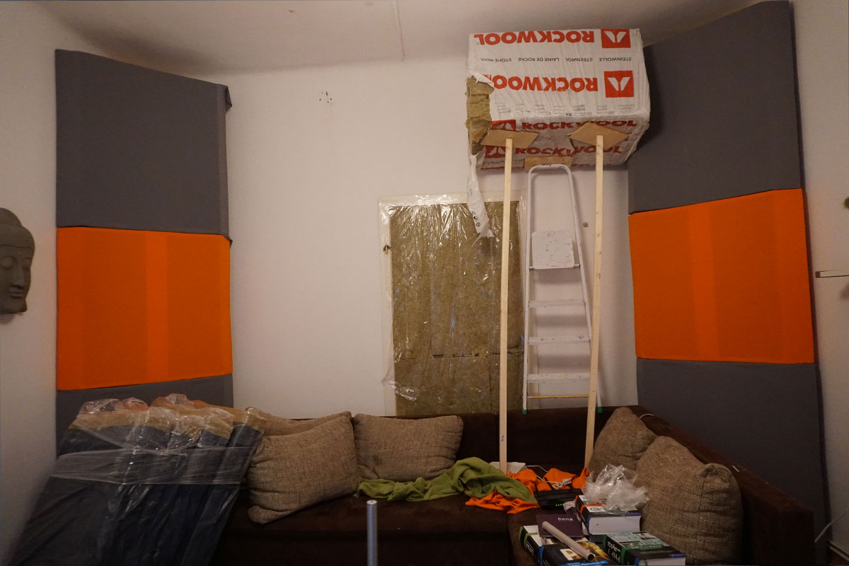

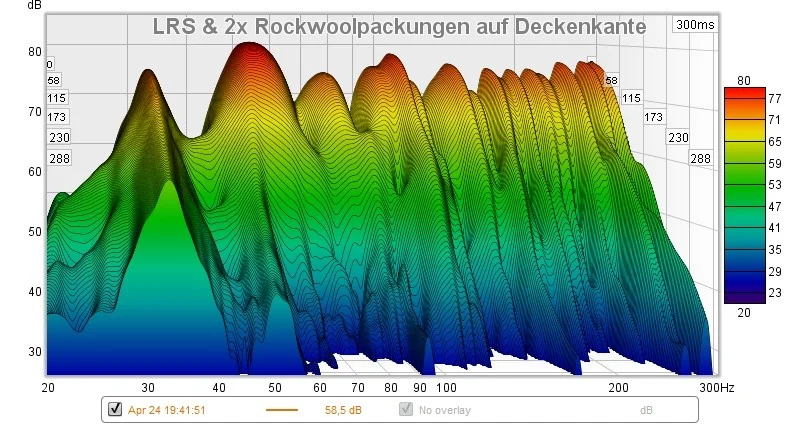

Kleines Update:
ich habe alle Sofa-Basschunks wieder aus dem Raum genommen um mit den ganzen Packungen Sonororock zu messen.
So konnte ich dann alleine mit beiden Packungen an der Decke messen :D
# 1-0-0 blieb völlig unbeeindruckt... kaum eine Veränderung im Gegensatz zu den Sofa-Basschunks, die mir im Vergleich (es sind ja auch insg 2 Packungen, also die gleiche Menge darin verbaut) immerhin -10dB gebracht haben.
...ohne Rockwool an der Decke hatte ich nach 300ms bei 1-0-0 noch 63dB, mit den 2 Packungen Rockwool an der Deckenkante sind es 58dB, also eine Verbesserung von -5dB.
Doppelt so stark waren hingegen mit -10dB meine Basschunks. Somit ist für mich erstmal klar, dass ich die auf alle fälle noch bis oben rauf baue und dann an der Kante gegebenenfalls etwas größer heruaskomme...

Kleines Update:
Anhang anzeigen 79591 Anhang anzeigen 79592

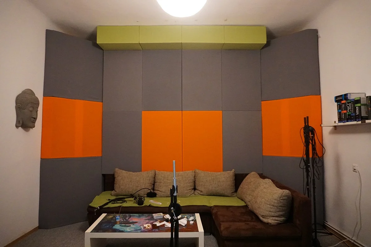

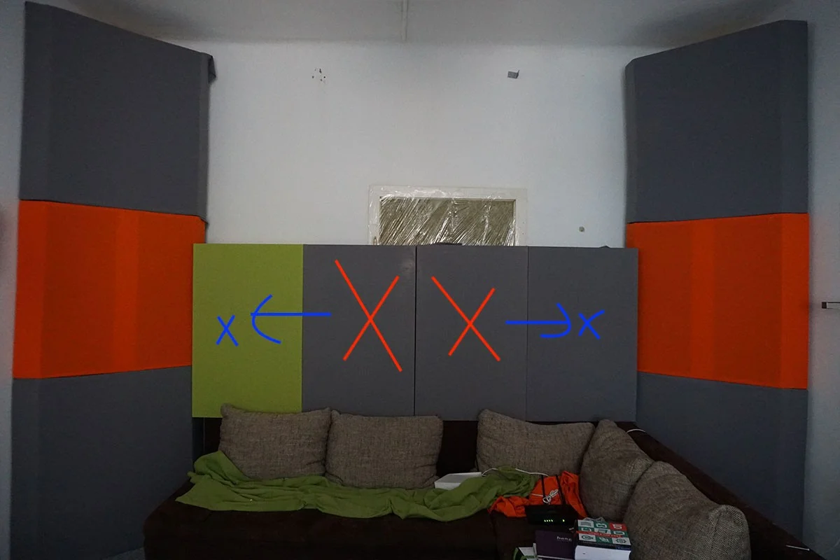

Vergleiche Äpfel mit Äpfel.
Wenn du 4 Packungen Sonorock so auf dein Sofa stellen würdest wie deine "Basschunks" dann würde das anders aussehen.
Du hast in der Mitte der Wand auf jeden Fall mehr Druck als in den Ecken oben.
Das mit dick in den Ecken oben ist einfach bei DIY sehr beliebt weil man es oft mit Räumen zu tun hat die sehr klein sind und man dadurch zumindest keine Bodenfläche verliert.
Im Grunde ist die Behandlung von Ecken beliebt weil man kaum Platz verliert.
Und man tut was für 2 Wände.
Das alles heißt aber nicht dass die Behandlung von Ecken grundsätzlich wirksamer ist - was dein Test hier ja schön zeigt. Denn im Zentrum der Rückwand wo du deine dünneren Absorber (Basschunks) platziert hattest ist der Druck der 1-0-0 mit Sicherheit größer als da oben in den Ecken.
Wenn dich interessiert ob dickere Absorber besser wirken dann mach folgendes:
Tausche die mit rotem X markierten Teile mit den 2 Packungen Sonorock.
Stelle die 2 Bassabsorber aus der Mitte vor die anderen 2 an der Seite, dann sind diese auch 60cm dick.
So hast du nen 60 cm dicken Streifen über der Couch laufen.
Was ist eigentlich drin in den "Basschunks" ?
Und ist dass da hinten eine mit Sonorock gefüllte Tür?
Und noch wichtig als Info.
Das ganze läuft leider nicht linear mit der Absorbtionspower der Maßnahmen.
Heißt die ersten dB der Nachhallzeit bewegen sich schneller nach unten.
Du haust z.B. 4 Packungen Sonorock an die Rückwand. Die Mode geht 10 db runter.
Du haust weitere 4 Packungen an die Rückwand - Die Mode geht nur 5 oder 6 db runter.
Und je näher man am Ziel ist umso minimaler zuckst sich was. Blöd aber einfach Realität.
Und noch eine Info.
Es spielt schon auch immer eine Rolle wie viel Fläche man mit seinen Absorbern abdeckt.
Nur um nochmal auf den Punkt zu kommen wo du anmerkst, dass es ja die gleiche Menge an Material ist.
Geht man davon aus dass man eine leere Rückwand hat, dann kann das schon sein dass du irgendwo einen Punkt erwischt wo dünnere Absorber auf größerer Wandfläche verteilt mehr machen als dicke Absorber die weniger Wandfläche abdecken.
Es wird aber sicher nie so sein, dass 30 cm Rockwool die eine ganze Rückwand bedecken besser wirken als 50 oder 60 cm über die ganze Rückwand.
Der Optimalfall würde so aussehen wenn man nur poröse Absorber nimmt um die 1-0-0 zu erwischen.
Man packt die ganze Rückwand voller Sonorock Pakete. Feuert eine Messung ab und die Nachhallzeit liegt weiter unten als man sie braucht. - 75 db beispielsweise.
Dann kann man nämlich anfangen die Pakete aufzumachen und schauen wo man was weg nehmen kann um wieder Platz zu gewinnen.
Leider, wirklich leider ist es meist so in Räumen dieser Größe, dass man wenn man die Rückwand voll hat an die Frontwand gehen muss.
Aber jeder Raum ist nicht gleich. Der eine braucht mehr der andere weniger.
Man muss das einfach selber ausprobieren.
Reaktionen: R-Kelly, Akustix und Schlumpfpeter

Danke @coffee boy, ich wäre ja wirklich davopn ausgegangen, dass sich in der Ecke die meiste Energie sammelt und ich mit den 60ern an der Rückwand/Deckenkante wohl viel bessere Ergebnisse bekommen.
Aber Gott sei dank ist das nicht so, denn das würde bedeuten, dass ich mich wieder der Decke widmen müsste.
Natürlich, dass ich mit 60cm tiefe eine viel bessere Absorption erreiche ist völlig klar - aber wie gesagt, die 30cm sind mein Maximum.
Dein beschriebenes Vorgehen mit "Wand vollstellen mit Rockwool" und dann ausmessen -> genau das hab ich damals in der alten Wohnung gemacht mit meinen 20 Paketen Rockwool... daraus sind dann die Eckabsorber entstanden...
In den "Basschunks" sind eigentlich nur 6x5cm starke Sonorock WLG040 Platten. (62,5x100cm).
...und ja diese Tür ist (war bereits beim Einzug) mit Steinwolle gefüllt. sind 14cm, dahinter ist eine dünne Holzplatte, die quasi das Schlafzimmer von diesem trennt.
So nebenbei ist mir aufgefallen, dass meine alten 14cm Sonorock viel weißcher sind, die 5cm latten sind härter/formstabiler. ...ob die dadurch einen höheren Strömungswiderstand haben?
...wäre mal interessant das zu messen ob es da Unterschiede gibt. ....ich hab leider nur noch eine halbe Packung mit den 140ern, da wird denke ich ein messbarer Vergleich nicht wirklich möglich sein...

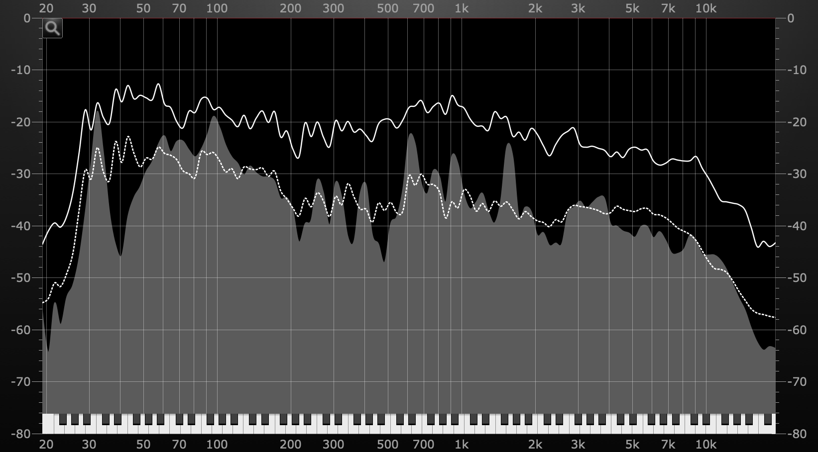

Kommt das oft vor, dass man kritische Entscheidungen in so tiefen Bereichen treffen muss?
Das kommt beim Analyser raus wenn man die aktuelle Nummer 1 der Spotify Global Charts laufen lässt:
Denke das beantwortet deine Frage... ;-)
Reaktionen: R-Kelly und OrkDadin
  • #71
Ob diese Mode von einem Sub oder einer Box angeregt wird ist grundsätzlich egal. Sie wird in dem Raum immer Probleme machen wenn nicht ausreichend gedämpft.
Im Grunde kommt es einfach drauf an wie tief das eigene Abhörsystem spielen kann.
Wenn man in diesem Raum hier Boxen hat die unter 35 Hz gehen, dann muss man die Raummode ordentlich dämpfen sonst funktioniert dass nicht gut.
Das ergibt durchaus Sinn. Ich denke, dass ich bisher dafür einfach blind bin, weil aus meinen 5" KRKs eh nicht so viel wums kommt.
Die Bemerkungen helfen mir aber dafür etwas Intuition zu entwickeln.
Vermutlich heißt das aber auch, dass ich bei meiner Musik eher mit Lowcut leben muss, bis sich die Abhörsituation geändert hat.
Tut es ziemlich eindrucksvoll, ja!

So ich hab mal hinter dem Sofa mit Kantholz eine Konstruktion gebaut, damit nicht die komplette Last auf der Sofalehnt liegt.
...bevort ich nun die Absorber aufstelle: mein ihr es ist sinnvoll hinter dem Sofa noch meine Steinwollreste (vom XPS_Absorberbau damals, also lauter Schnittreste) reinzuschmeißen? Ich hab dahinter gut 15cm Platz... bringt das Überhaupt was wenn das Sofa davor steht?

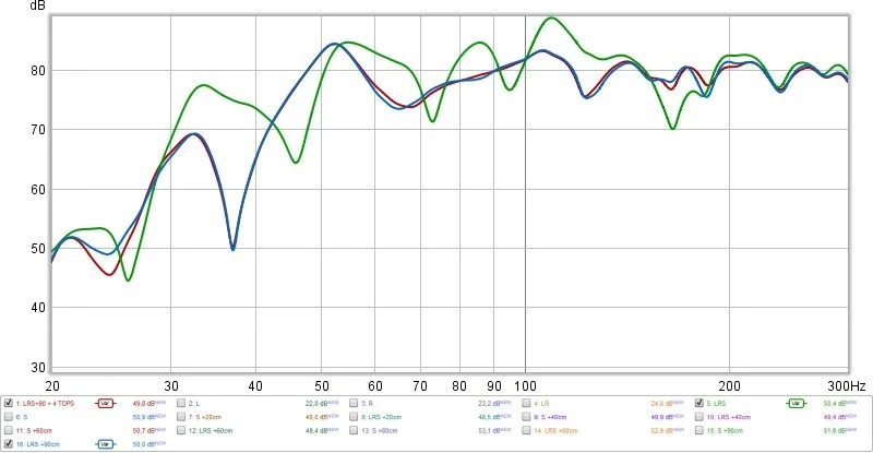

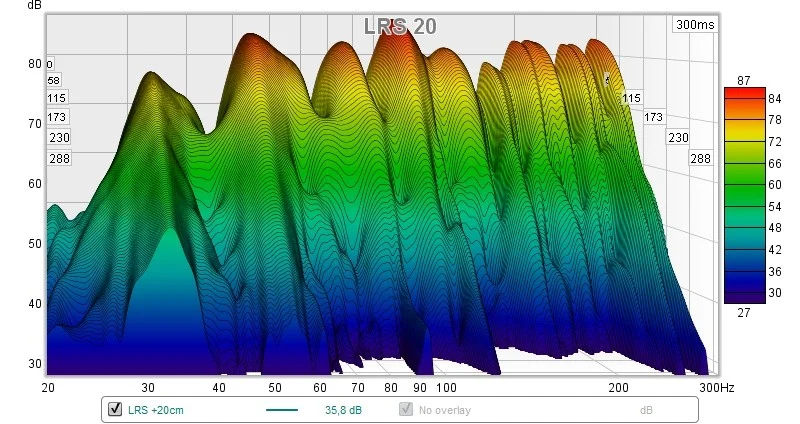

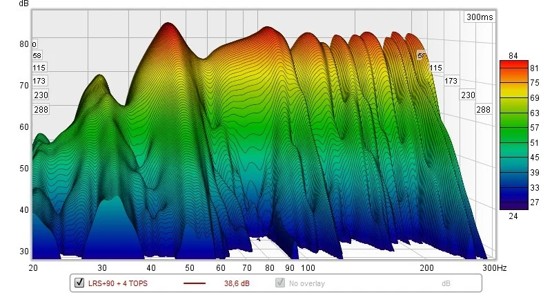

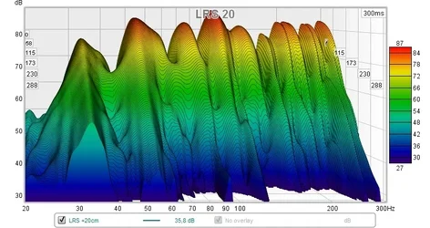

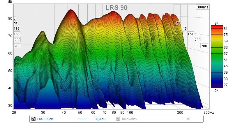

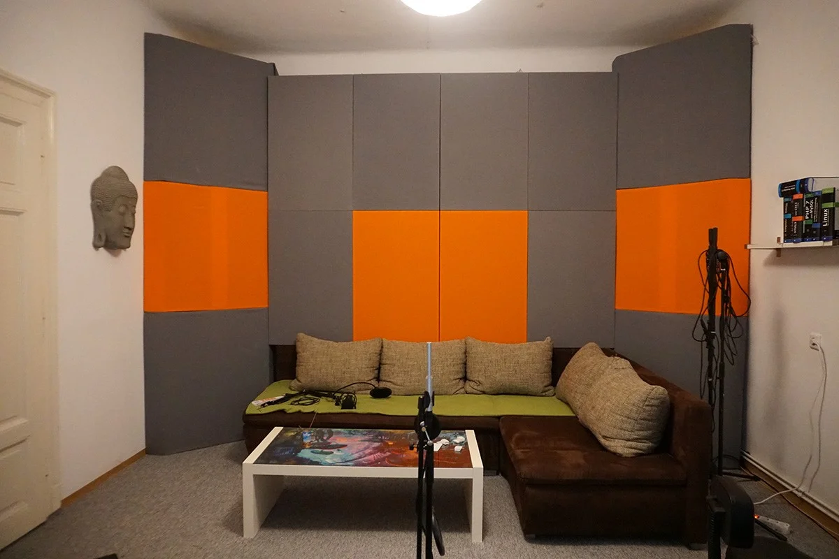

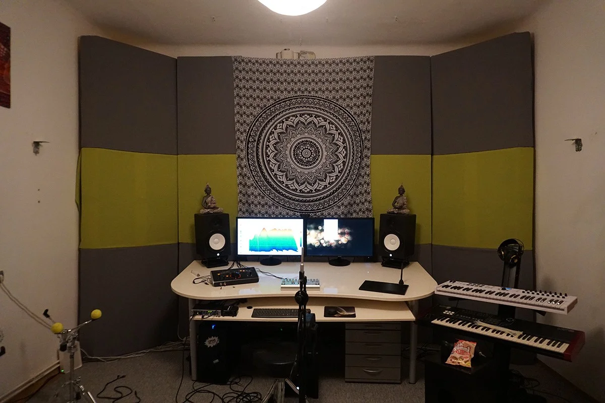

So meine Freunde des guten Gehörs ;)
...etwas verspätet, aber immerhin bin ich nun endlich mit der Steinwolle fertig und es hört endlich auf zu jucken :D
So sieht das Studio nun von vorne aus:
...so sah es mit den ersten Messungen hinten aus:
Messungern: Das Dreieck a=160 hat sich erneut bewährt, bvei zB 180cm haben sich alle dips vergrößert, kleiner als 160 kann ich nicht gehen. Es wurde jeweils L, R, S und LRS separat gemessen. Zuerst mit dem Sub ganz an der Frontwand und schrittweise wurde er um 20cm nach vorne verschoben - bis zu 90cm, was schon nervig für den Fußraum ist, aber wohl das beste Ergebnis liefert - das ist gerade noch so verschmerzbar.
Die grüne Linie zeigt den Sub auf 20cm Abstand... die blaue auf 90cm, die rote inkl. dieser 4 Absorber, die ich aus den Schnittresten gebaut habe:
Hier noch das Wasserfalldiagram mit den 4 grünen Tops zusätzlich - und ja, mir ist schon klar, dass die 60x30x60cm Dinger nichts weltbewegendes verändern, aber so habe ich wenigstens fast alles verwerten können und habe nur sehr wenig Müll produziert.
Was soll ich sagen: ich bin soweit zufrieden, habe doch noch einiges verbessern können. Nun gibt der Raum aber nichts mehr her für mehr Absorber, also ist das das Ergebnis.
Für die Decke und Seite werden morgen die ER-Absorber montiert :)
