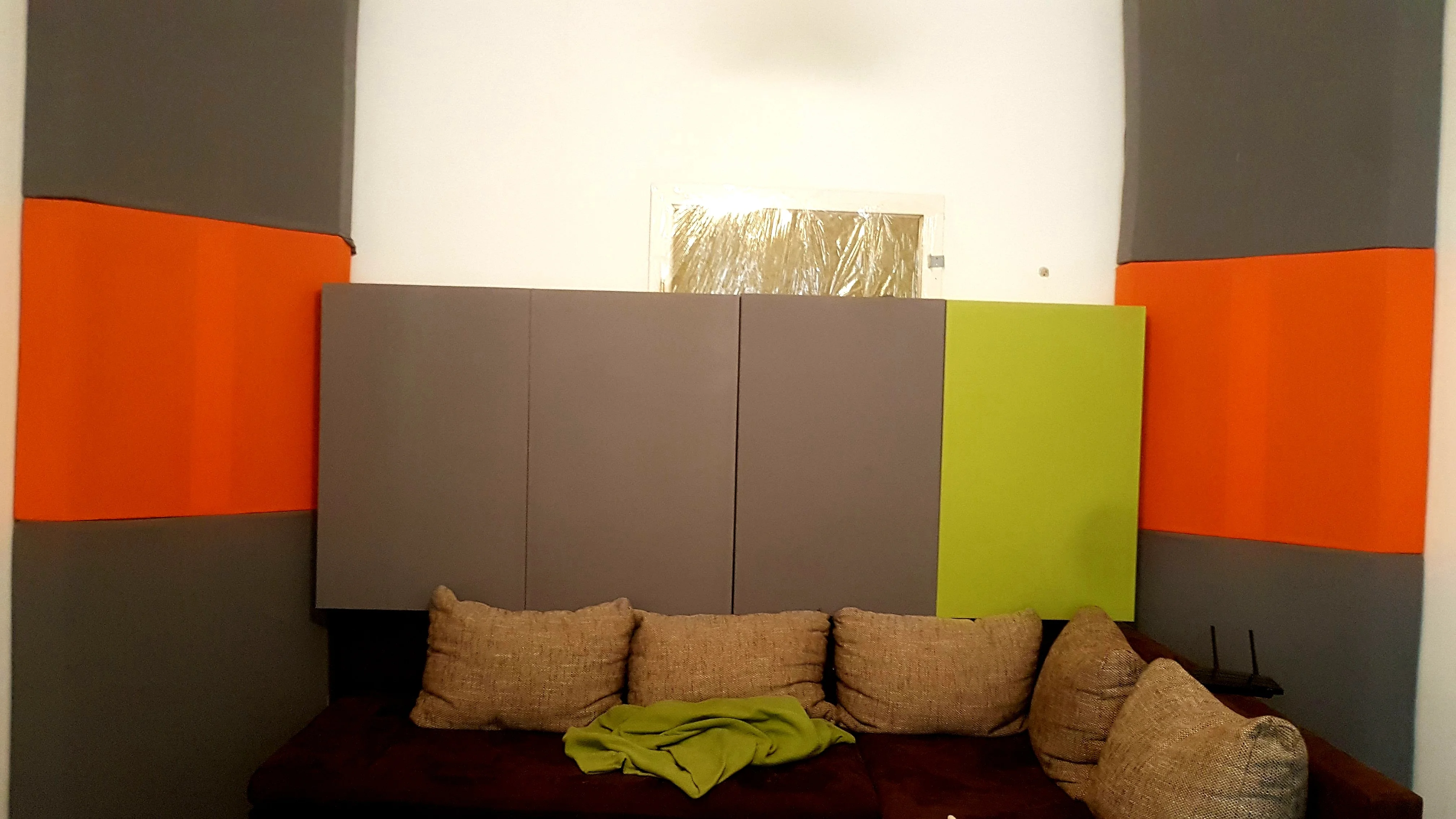

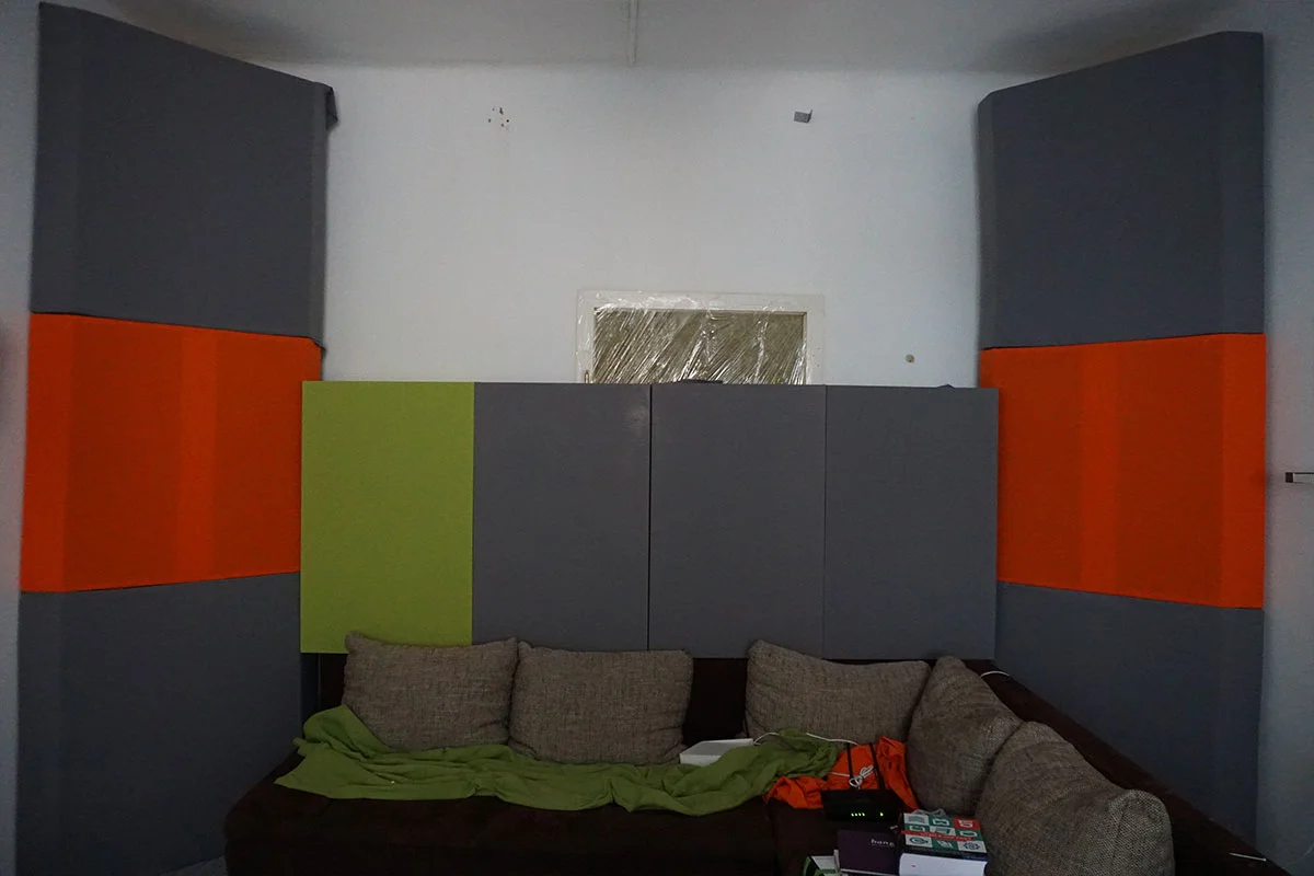

Ich habe nun eine recht simple, aber durchaus praktikable Lösung gefunden für die Rückwand bzw die Basschunks:
Das Sofa wurde gut 20cm in den Raum verschoben und die Basschunks darauf gestellt:
...nun kann ich praktisch ohne Deckenmontage mit Holzleisten noch die Kante zur Decke behandeln. Die +30cm an der Rückwand dürften schon etwas bewirken. Messungen folgen!
...um nun den Platz nicht noch weiter zu verkleinern - weiter in den Raum geht nicht mehr - werde ich an der Frontwand nichts mehr dazupacken, dort bleiben die 15cm.
Ich werde auch noch einige Spielereien ausprobieren wie zB den Stauraum des Sofas mit Rockwool zu füllen... eventuell bekommt man damit auch noch die ein oder andere Verbesserung...
Wieso hast du dich eigentlich so herum im Raum mit deiner Abhöre orientiert dass du direkt das Fenster hinter dir hast?
Genau umgekehrt wär doch viel sinnvoller.
Vorne mittig zwischen den Boxen bekommst du keine Early reflections.
Direkt hinter dir mit Sicherheit welche von der Glasscheibe. Musst permanent dein Fenster mit nem Absorber gegen Reflexionen bedecken. Vorne wär es frei.
Gibt es einen besonderen Grund dafür?

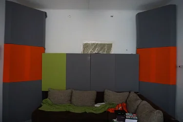

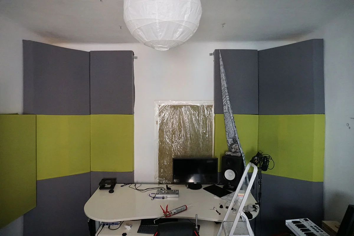

Schönen Abend!
...das ein und ausräumen dauerte länger als gedacht, außerdem hatte ich noch andere Erledigungen zu machen, also Messungen frühestens morgen.
Zum Raum: ich sag euch, ich finde es so wie er jetzt ist sogar besser als zuvor.
Das beste aber: meine 4 Basschunks passen auf den cm genau zwischen die Eckabsorber :cool:
...also besser gehts ja wirklich nicht :) Jetzt ist natürlich klar: es werden nochmal 4 davon gebaut damit die Wand nach oben voll damit wird... dann habe ich wirklich die komplette Rückwand voll mit 30cm Sonorock.

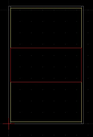

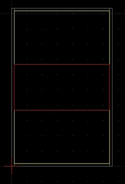

Ich habe noch zufällig 8x 60cmx30cm Holzplatten rumliegen... ich habe gedacht, dass ich eventuell die mittig in den Absorber baue, damit ein Teil der Schallwellen reflektiert wird - damit der Klang nicht zu dumpf im Raum wird.
Soll dann so aussehen: (das rote Rechteck stellt den Holzbalken dar)
...macht diese Idee Sinn oder sollte ich das sein lassen?
  • #50
Ja, aber bitte nicht an ER Punkten und die wirst wahrscheinlich genau mittig haben.

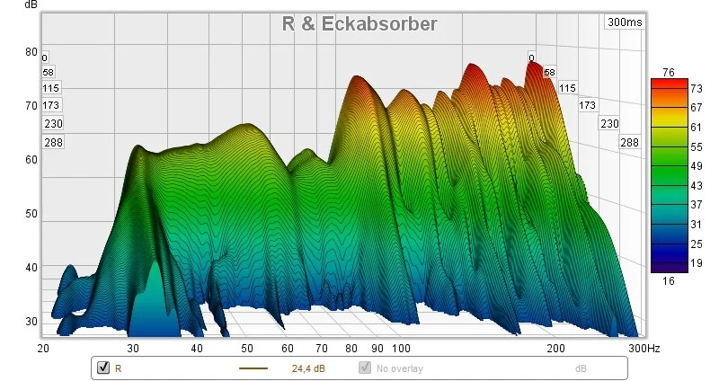

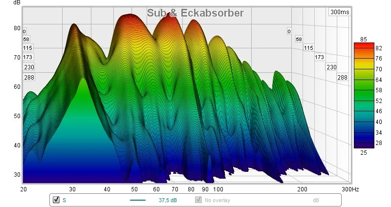

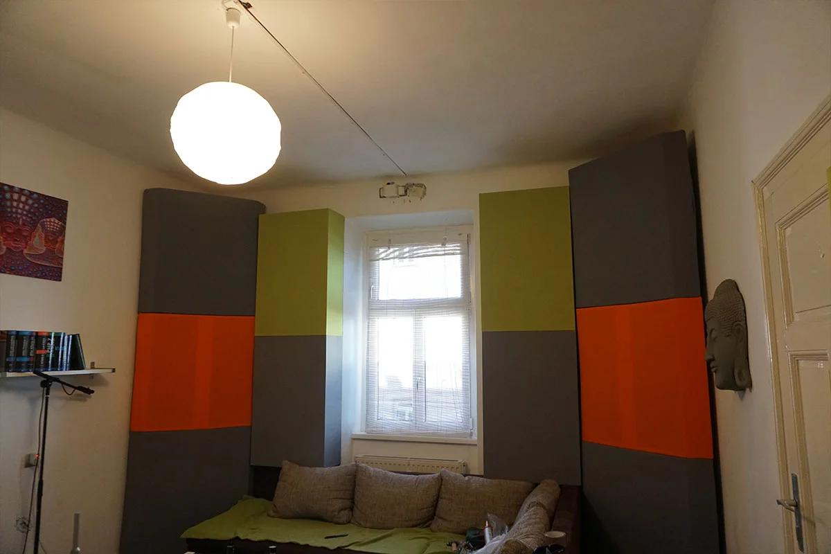

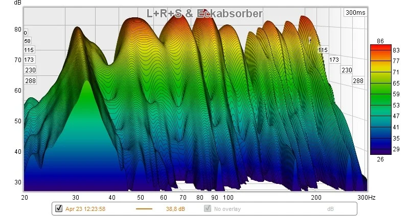

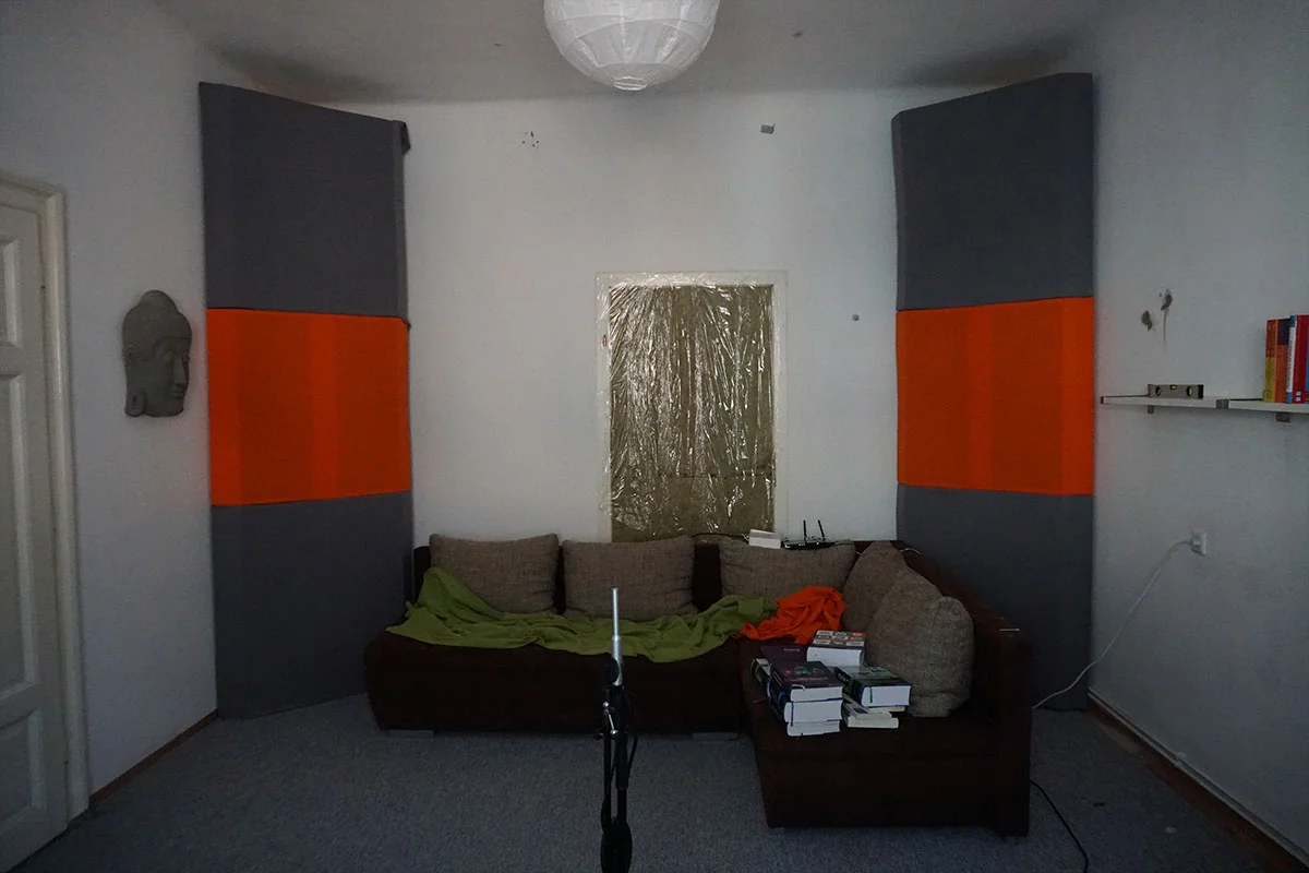

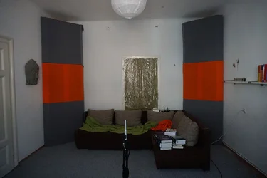

Grüß euch!
Der Raum ist umgestellt und... danke, dass ihr mich da noch dazu gebracht habt. Es gefällt mir so wirklich besser, wer hätte das gedacht :)

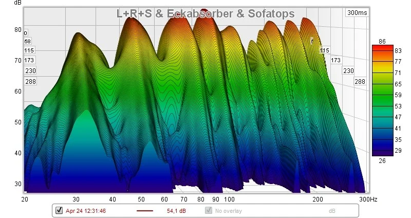

Ich habe mal testweise einfach ne Probemessung gemacht für Vorher/Nachher Vergleiche. Im Raum sind nun nur der Tisch, die Couch und die Eckabsorber.
2 volle Packungen Ropckwool stehen bereits in der Küche für weitere Messungen bereit.

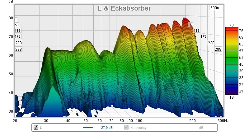

Diese Messung ist mit Sub ganz an der Frontwand, a=160cm, nur Eckabsorber, Speaker Lowcut ON:
Jetzt werd ich mal wie von @coffee boy empfohlen die Rockwool Packungen an verschiedenen Positionen testen... alleine ist das aber nicht so einfach wenn man die irgendwo an der Decke halten soll - ich geb mein Bestes...eventuell muss meine Stehleiter als zweiter Helfer herhalten ;)

Testhalber habe ich mal meine bereits gebauten Absorber aufs Sofa gestellt:
Die Mode um die 35Hz ist ganze 10dB abgesunken. Ich finde das kann sich durchaus sehen lassen :)
