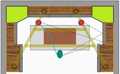

Die Tür kann dafür verantwortlich sein, dass Asymmetrien entstehen, weil sie Bässe durchlässt. Ansonsten ist Dein Raum so schlecht nicht. Ich tendiere auch zum Drehen, d.h. Monitore nach unten. Das Fenster ist dann kein Problem mehr, weil Du an der Gegenwand sitzt und munter verkleiden kannst. Als Sichtschutz für das Bett, das dann am Fenster steht, kommen zwei hohe Diffusoren hin, die man zusammenschieben kann. Man kann auch Diffusoren in der Ecke lassen und hohe Absorber davor stellen, die bedarfsweise vor das Fenster geschoben werden. Das Fenster wird dann Bässe rauslassen, was positiv ist und es scheint ja ziemlich mittig zu sitzen.
Die Eckabsorber auf volle Höhe bauen, gfs dreieckig ausbilden. Dann nochmal messen.
Styropordecke ist schlecht. Aber man kann Folgendes tun: Wenn die Breite gering ist, zwei massive Schränke auf beide Seiten und mit einer doppelten Holzlattenkonstruktion beides überspannen und eine Art Deckensegel bauen. 10cm bis 20cm Abstand zur Decke, schräg verlaufend, oder zwei Konstruktionen hintereinander, die wandnahe tiefer, die wandfernere höher. Die Position so, dass in jedem Fall die Deckenreflektionen weg sind.
Das Regal kann auch verdoppelt werden und unten an die Monitorwand. Dann Absorber davor. Die im Abstand von 30cm, 40cm vor der Wand wirken durchaus tiefenabsorbierend.
Wenn Du mehr willst, noch 2 Diffusoren bauen für hinten, Höhe 200x90, einen davon genau in die Türe stellen.

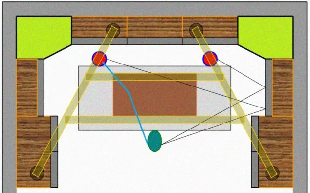

Nachtrag:
Du hast Glück, dass Deine Tür nach Außen aufgeht! Das schafft alle Möglichkeiten. Nimm Dir noch Regale und einen komplementären Schrank hinzu und stelle oder klebe Basotect drauf. Vor Regale kann man dickes Basotect davorhängen - wieder mit basswirksamem Abstand.
Absorber sind grau (auch das Bett :-) ) Diffusoren sind blau. Die hellblauen Positionen sind die während des Tages, damit Licht reinkommt.
Bei Deiner Geometrie scheint es mir so zu sein, dass es passt, in alle 4 Ecken Absorber zu stellen.
Die Diffusoren dann verschiebbar in die Mitte vor das Fenster und weitere Diffusoren rechts und links, wie gesagt vor die Türe und gegenüber und zwar dort. wo die Monitore hinzielen. Der dort reflektierte Schall kommt dann auf den Diffusor vor dem Fenster. Das müsste gut hinhauen.
Molton reicht nicht wirklich als Rieselschutz. Nimm eine Folie und einen einfachen Stoff drum herum. Was auf den Eckabsorbern drauf ist, ist aus HF-Sicht nicht so entscheidend. Kann Billigstoff sein.

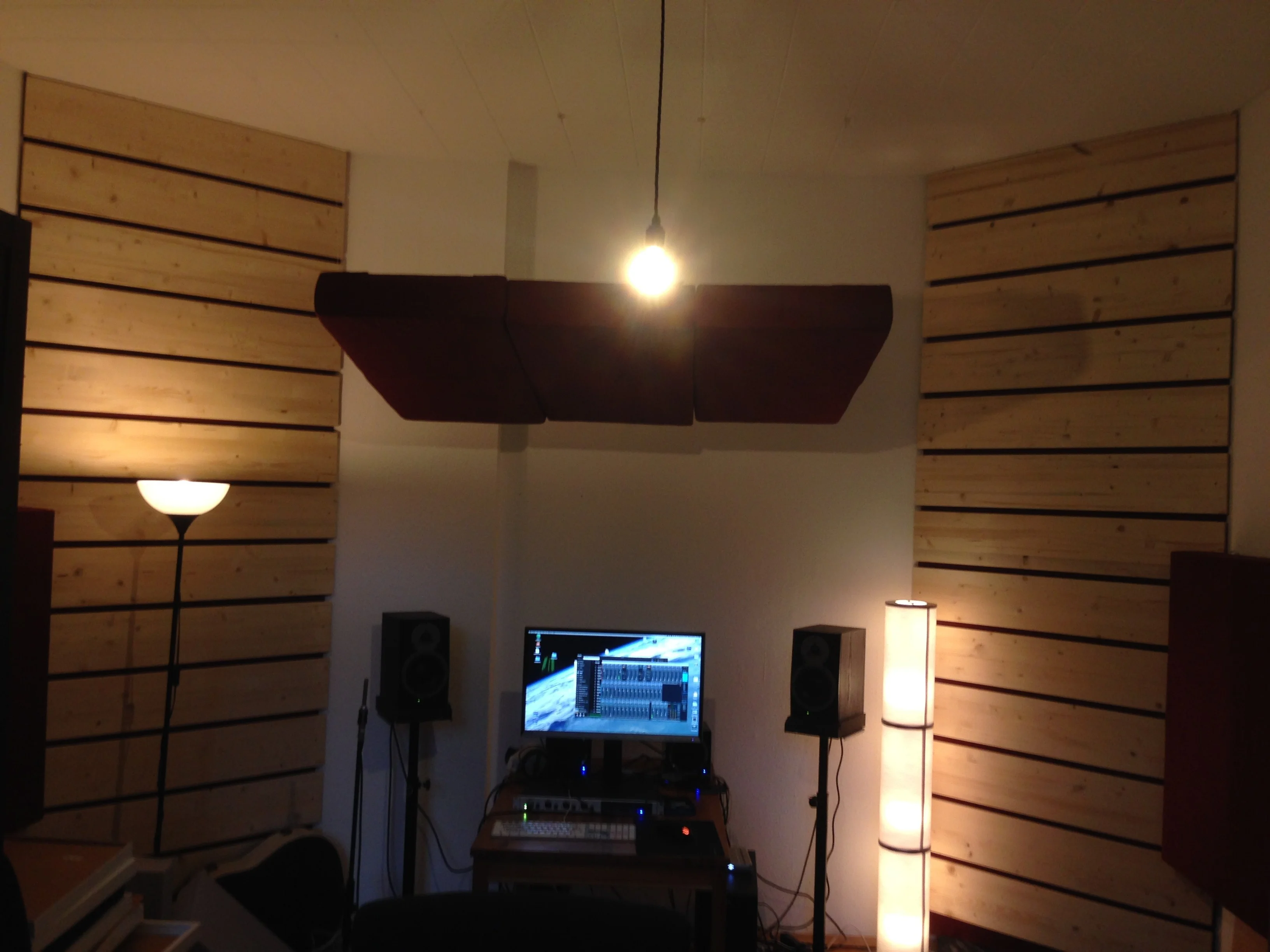

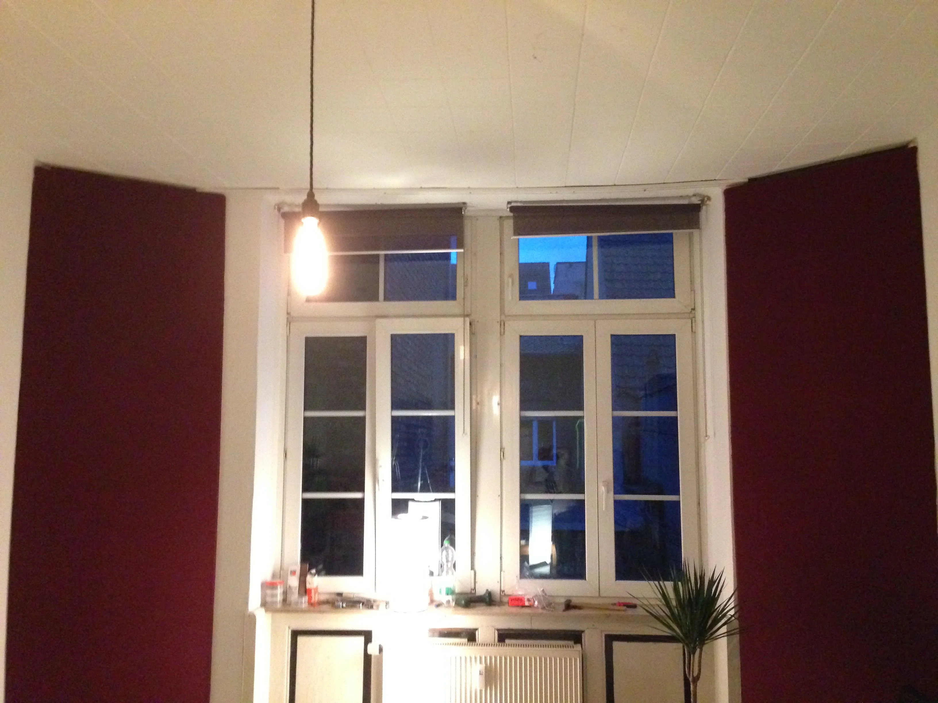

Ich brauche nochmal euren Rat
Meine Basstraps sind fast fertig. Allerdings glaube ich, dass der Bereich zwischen 80 und 300hz überdämmt ist.
An der hinteren Wand hab ich 2 mit einer breite von ca 80cm und Vorne zwei mit einer Breite von 100cm
Ich wollte eure meinung dazu mal haben, bevor ich die letzten beiden Ecken mit Stoff bespanne.
Ich habe gelesen, man könnte sie mit laminat verkleiden, allerdings weiß ich nicht so genau wie ich das an den Holzlatten befestigen kann.
Gibt es irgendwas kostengünstiges was ich davor spannen kann? Zum Beispiel eine dickere Folie?
Und würde das bei der Überdämmung helfen?
Im Dropbox Link habe ich mal Bilder und eine neue Messung eingefügt.
Vielleicht muss ich ja gar nicht verkleiden. (Seitenabsorber und Deckensegel ist noch nicht vorhanden)

Hat jetzt eine ganze Weile gedauert.. aber ich bin ein ganzes Stück weiter gekommen.
Ich hab hier mal die aktuelle Mesung und Bilder.
Messung:
https://www.dropbox.com/s/ggfuv0yyxyubt08/Optimierter Raum erste Messungen.mdat?dl=0
Bilder:
https://www.dropbox.com/sh/xyo0wjlhp3gnu2t/AACurcG2xIkzZ3p_JY7lPV3xa?dl=0
Es wäre super, wenn jemand über die Messungen drüber schaut und mir Feedback bzw. Anregungen für Verbesserungen und weiteren Maßnahmen geben kann: )
Ich vermute mal ein großes Problem stellt auch der Tisch da...
Danke euch!
