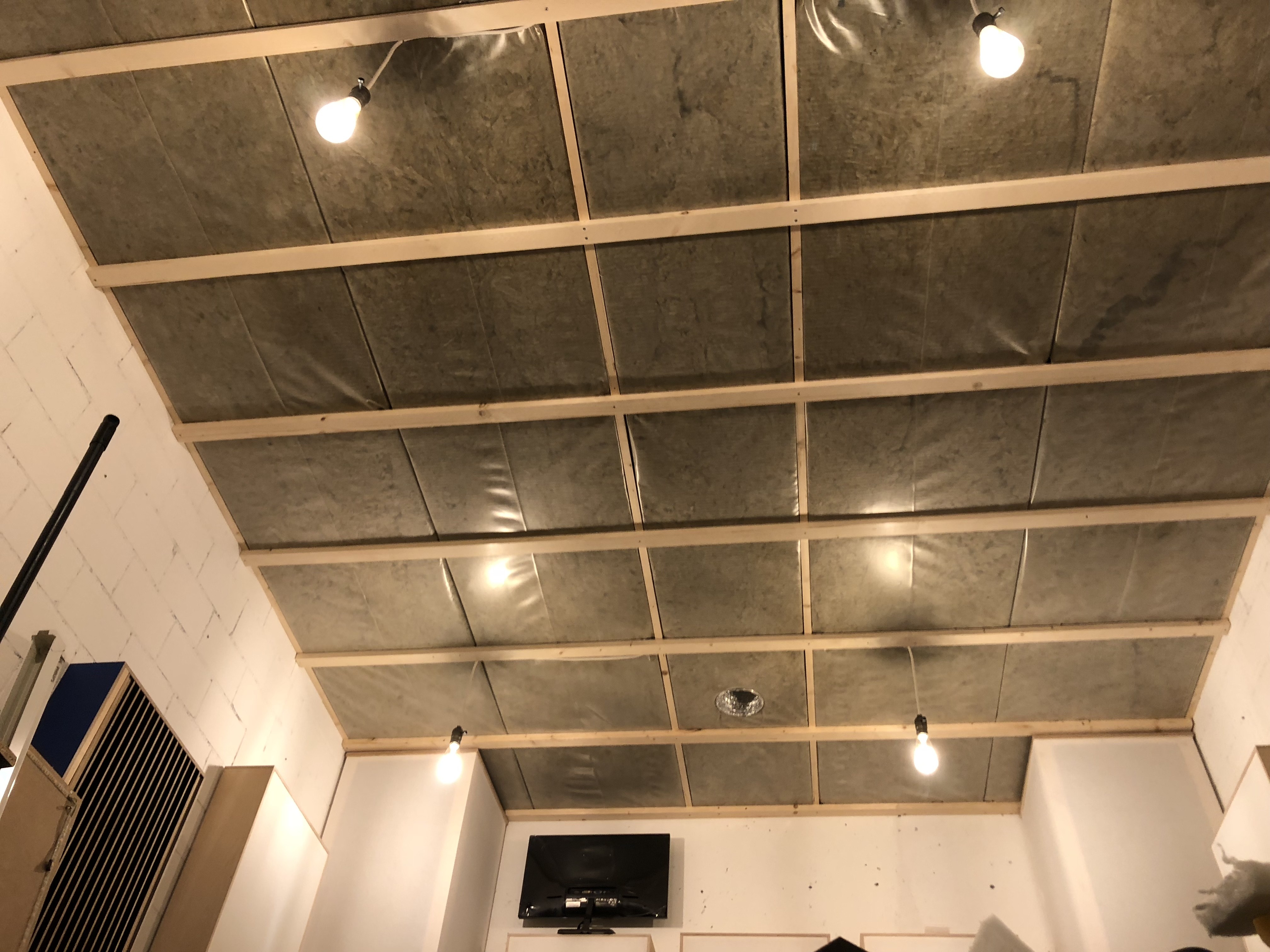

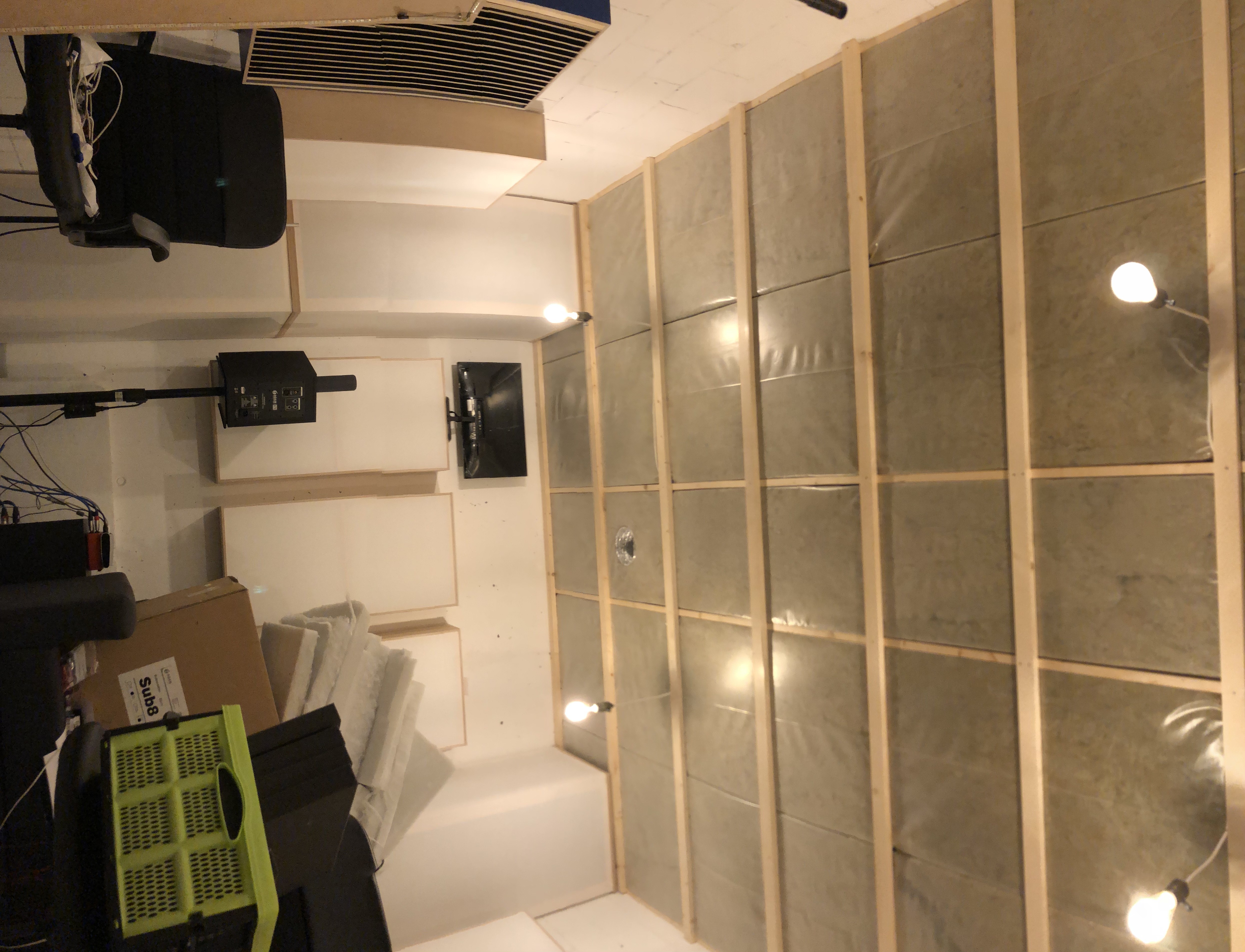

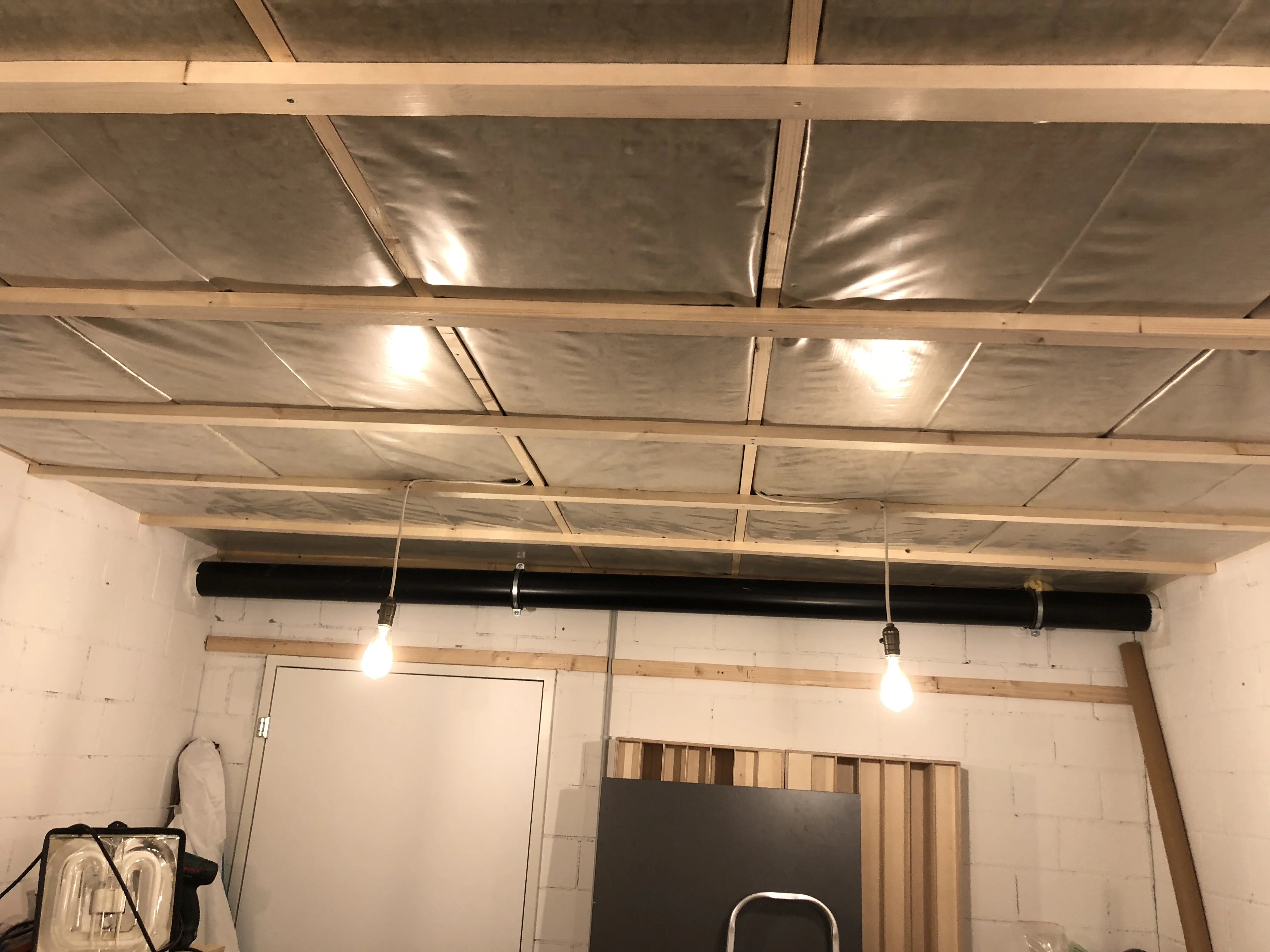

Sooo, die ersten Kissen sind oben...
Reaktionen: Schlumpfpeter, Manoloco und MountainKing
  • #63
Top! In die Mitte muss aber auch was, damit der Effekt greifen kann. Dass ist dir bewusst, oder?

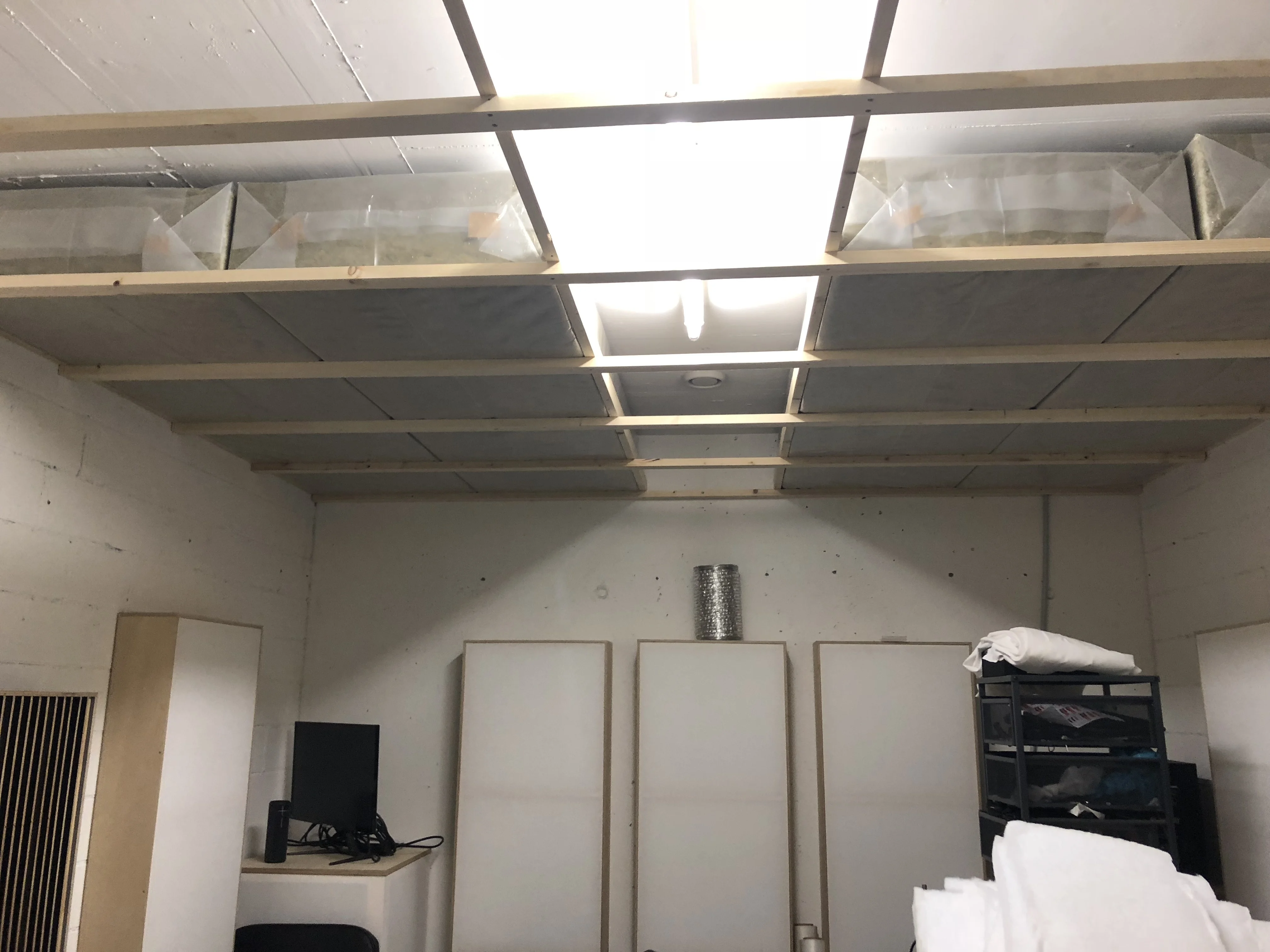

Nun ist die komplette Decke oben und Licht hab ich jetzt auch wieder.
Nach dem Aufräumen folgt eine erste Messung. Der Raum wirk aber jetzt schon sehr trocken, evtl. sogar zu trocken...
stay tuned...

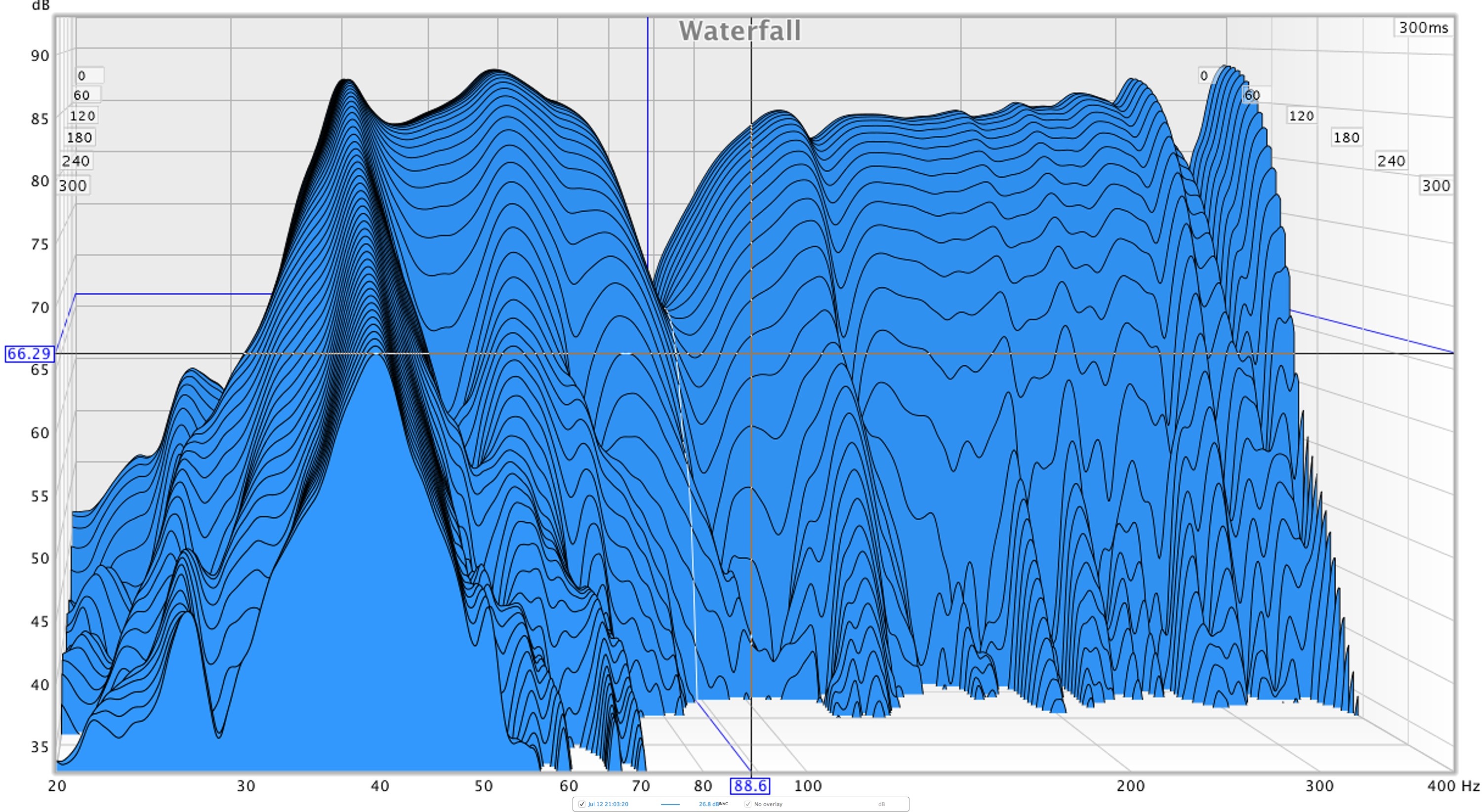

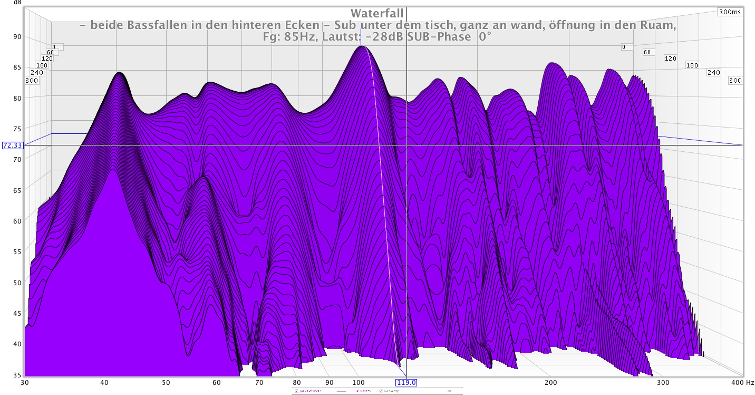

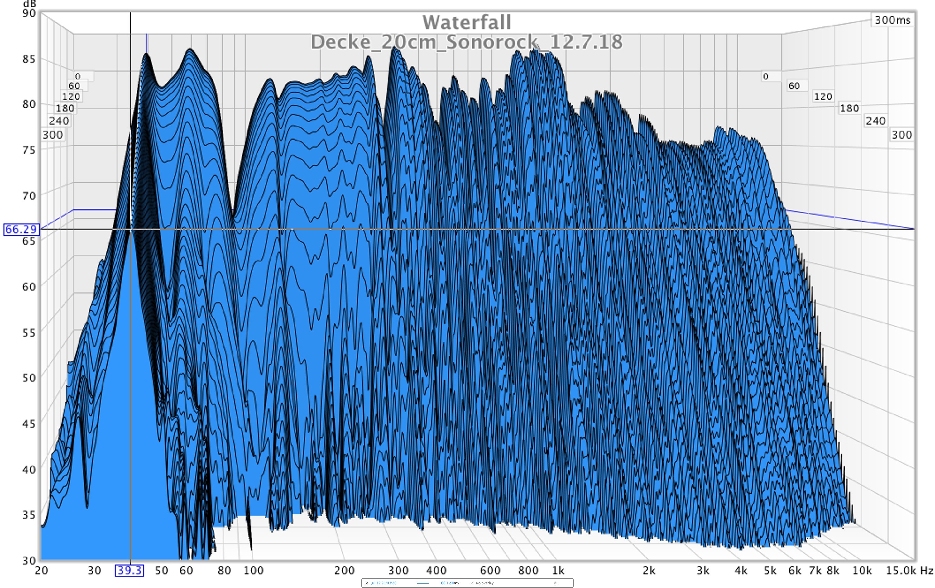

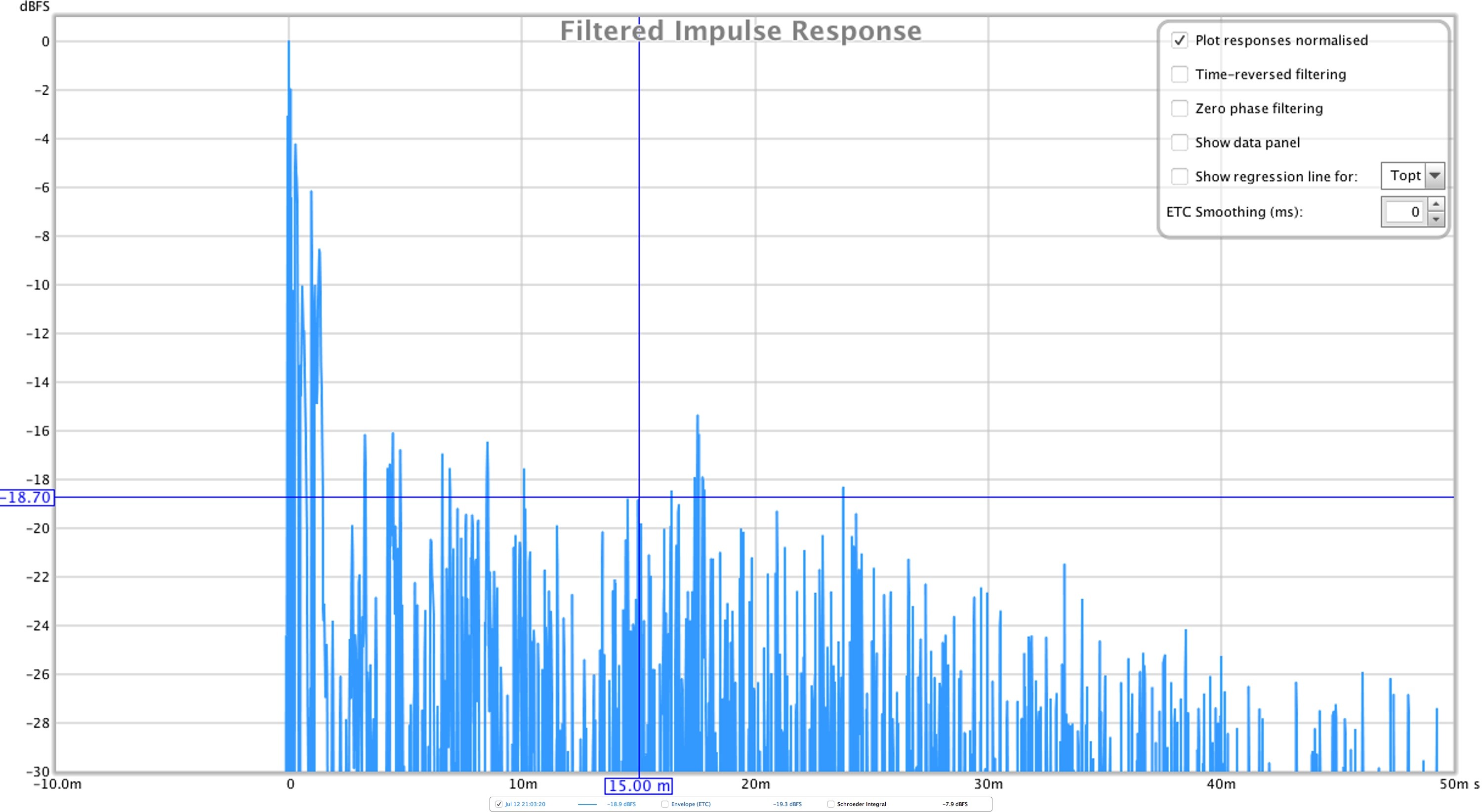

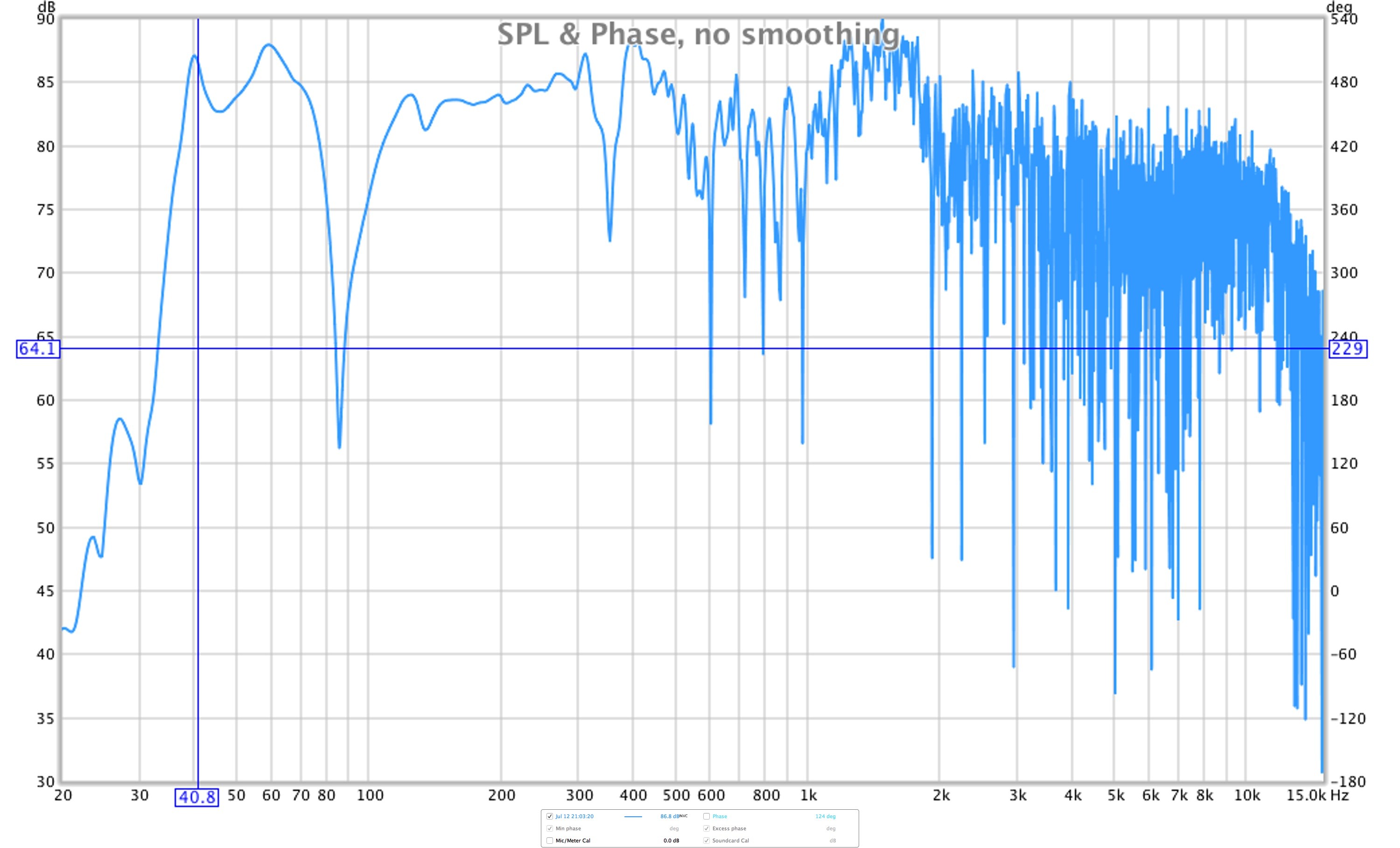

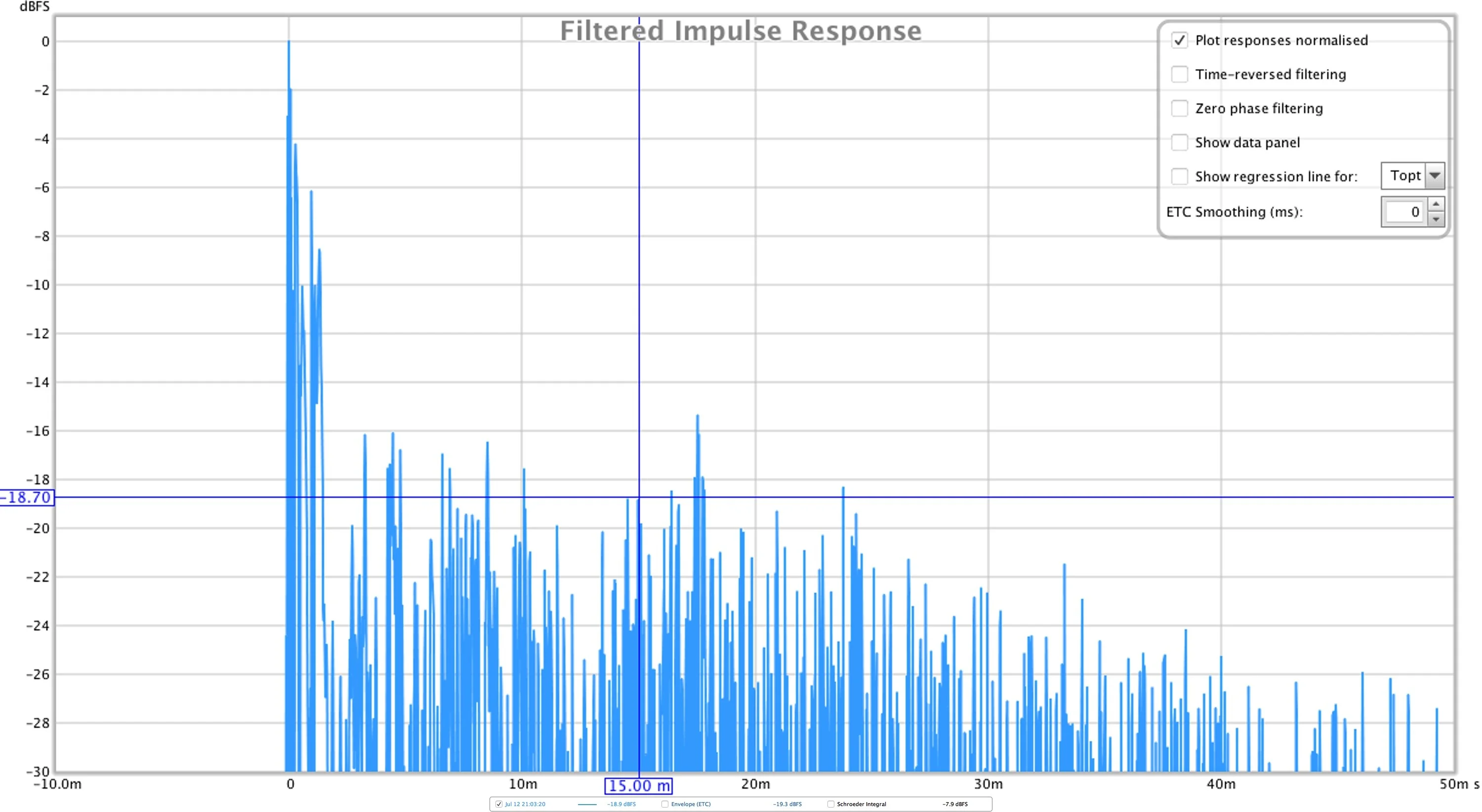

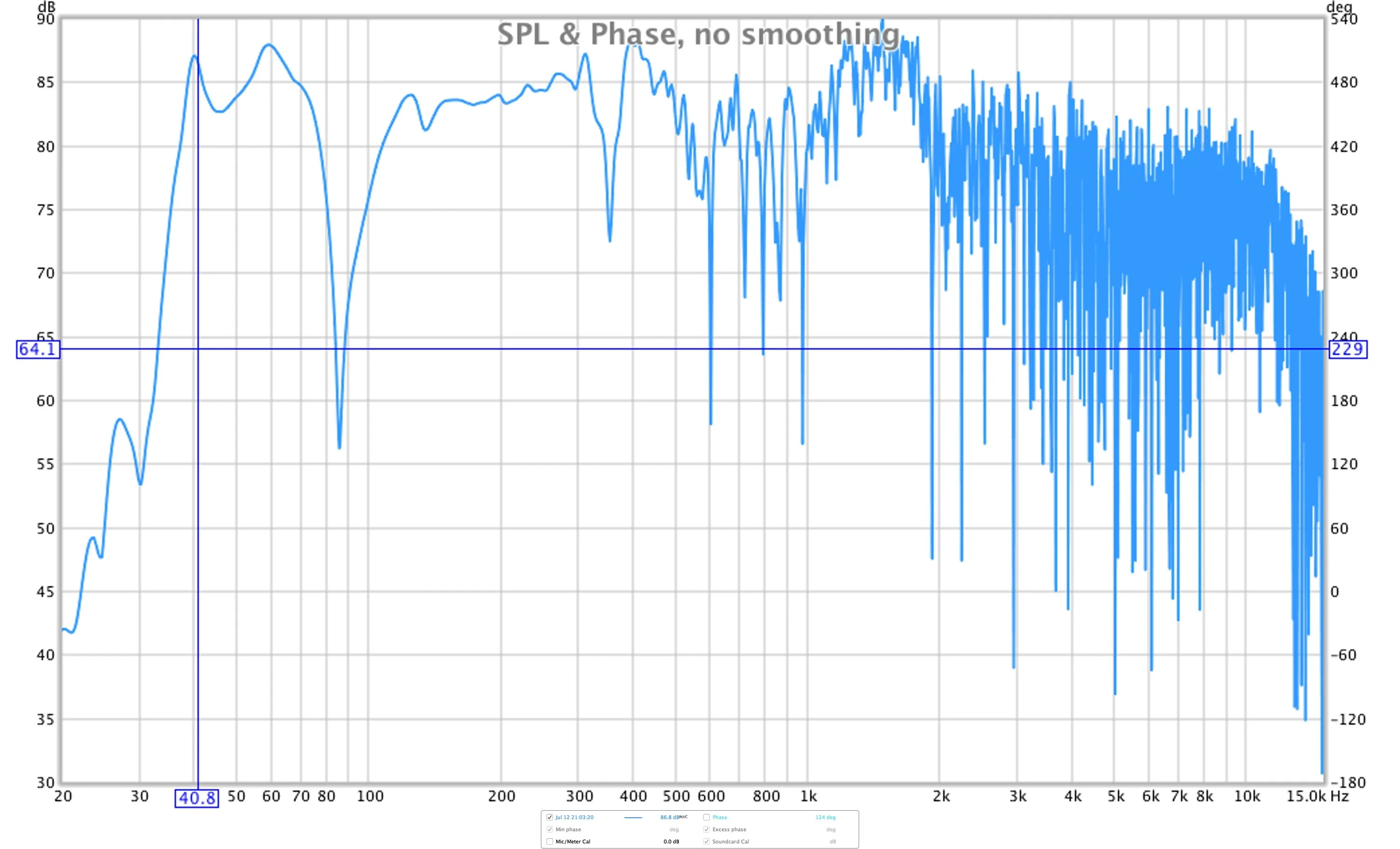

Hier die ersten Messungen mit behandelter Decke (20cm Sonorock in Folie).
- Die Lautprecherausrichtung wurde seit der letzten Messung nicht verändert.
Vorher:
nachher:
vorher:

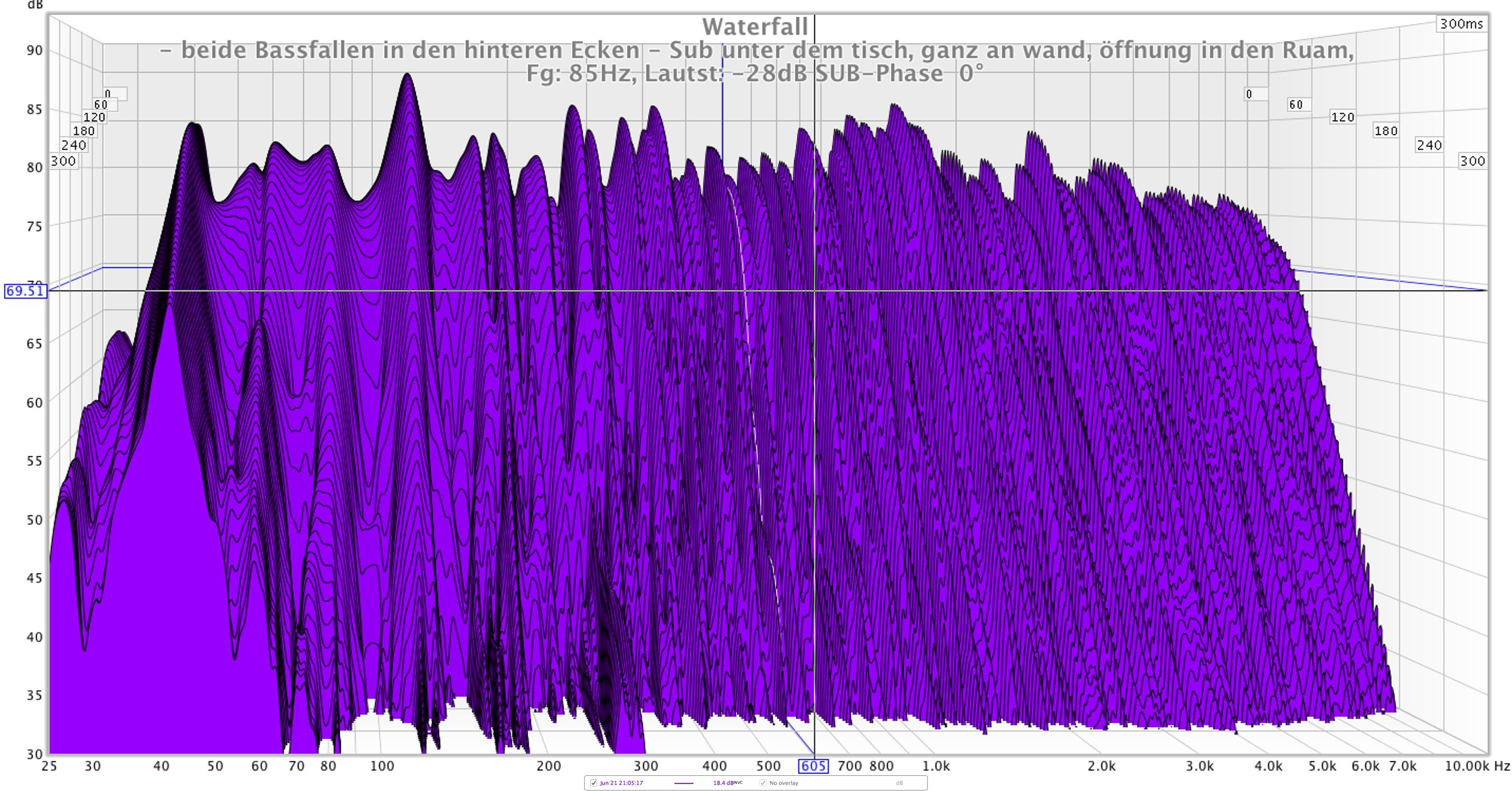

nachher:
zusätzliche Angaben (nachher):

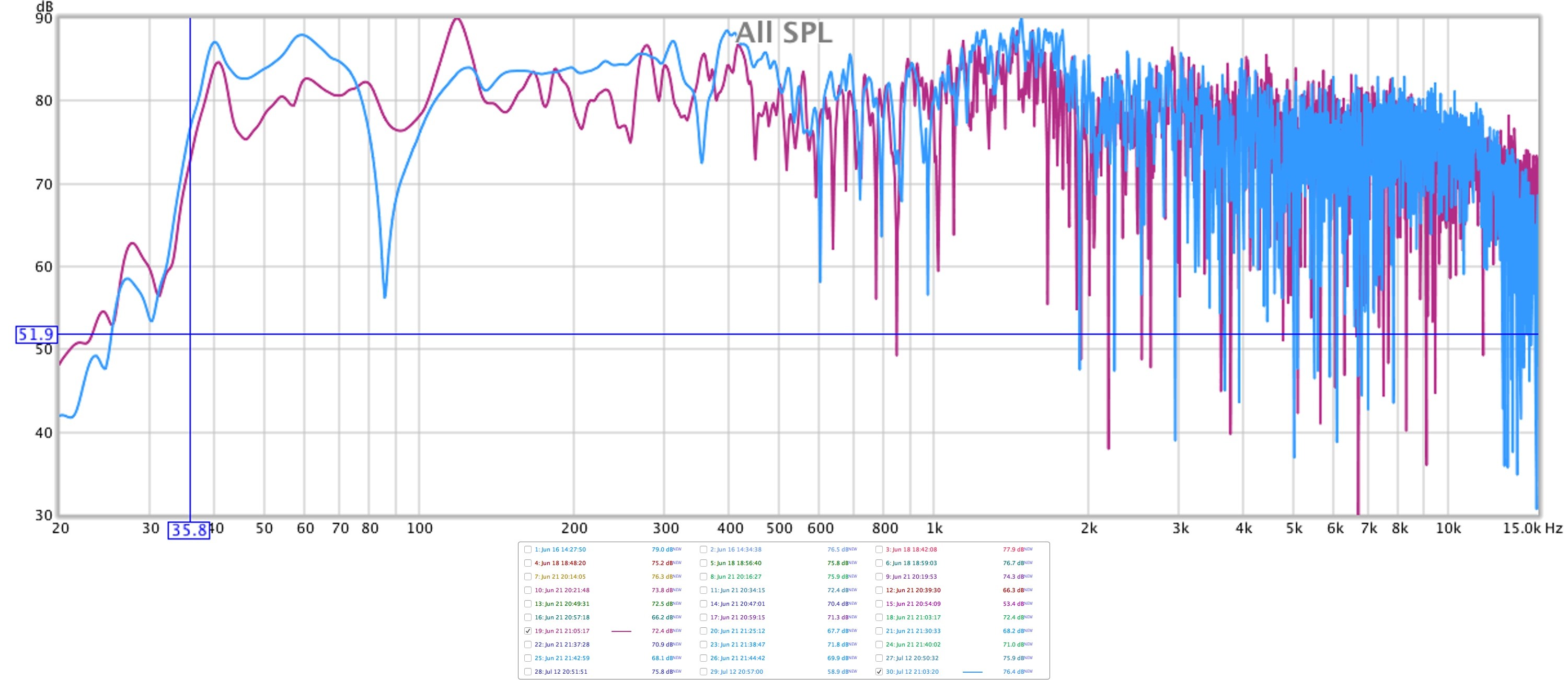

Vergleich vor-und nach der Deckenbehandlung (rot=vorher, blau=nachher)
Danke euch jetzt schön für die Rückmeldungen!

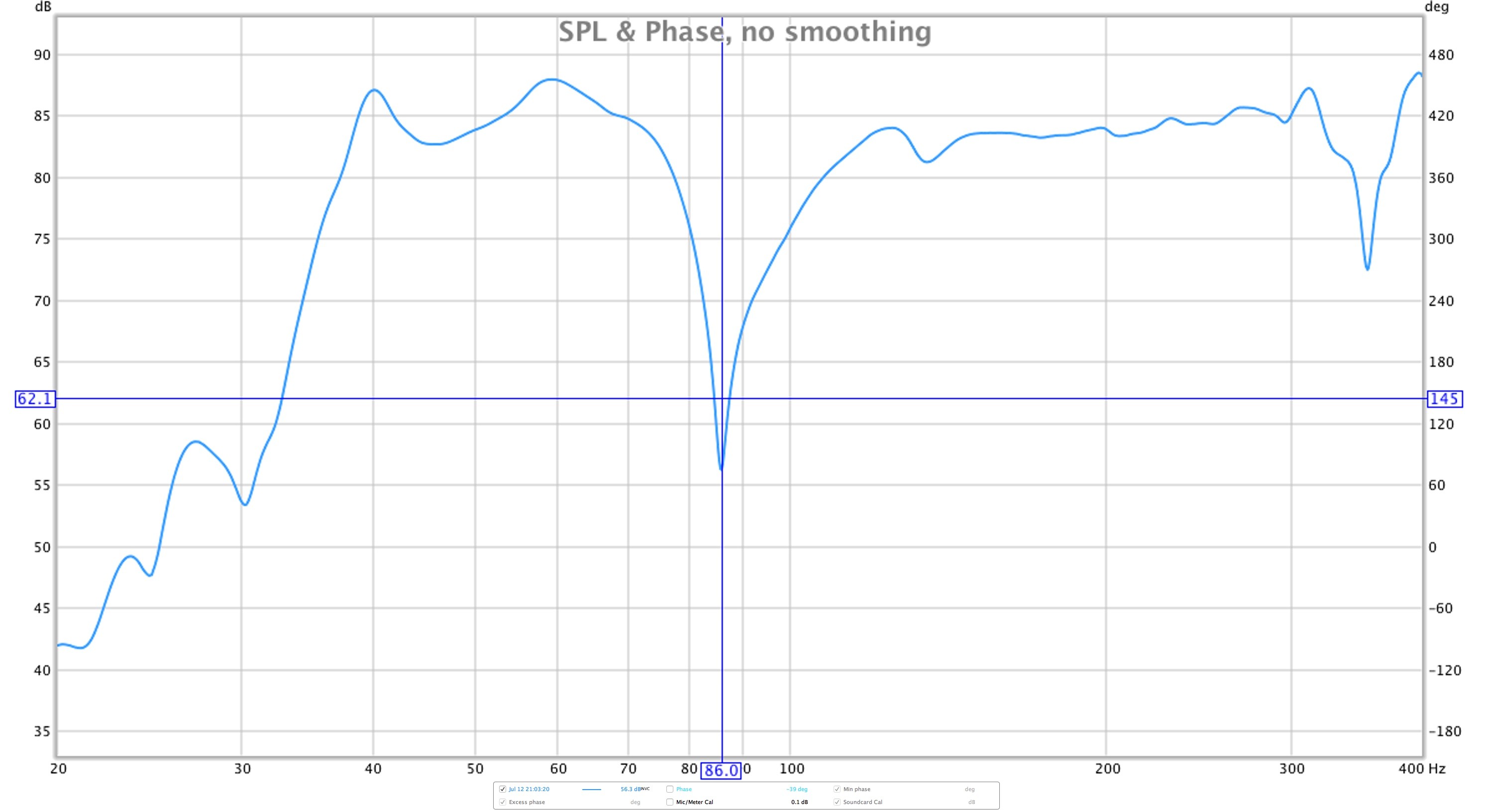

Jetzt musst Du bei 85hz nur noch den Einbruch wegbekommen. Dazu einfach den ganzen Boden dämmen mit 30cm Rockwool. Die Boxen dann an den Seitenwänden befestigen. Regie musste gucken wo Du bleibst...
Vorher sah es besser aus. Evtl. Bekommst Du den FG gerade durch Boxenrücken.jede Position messen. Der 120 Bump ist immerhin weg. Der Einbruch stört aber umso mehr.
Reaktionen: Gast92251
  • #70
Bei 40hz der Nachhall: kannste ausblenden. So tief gehen die Monis gar nicht. Das ist wurscht.
  • #71

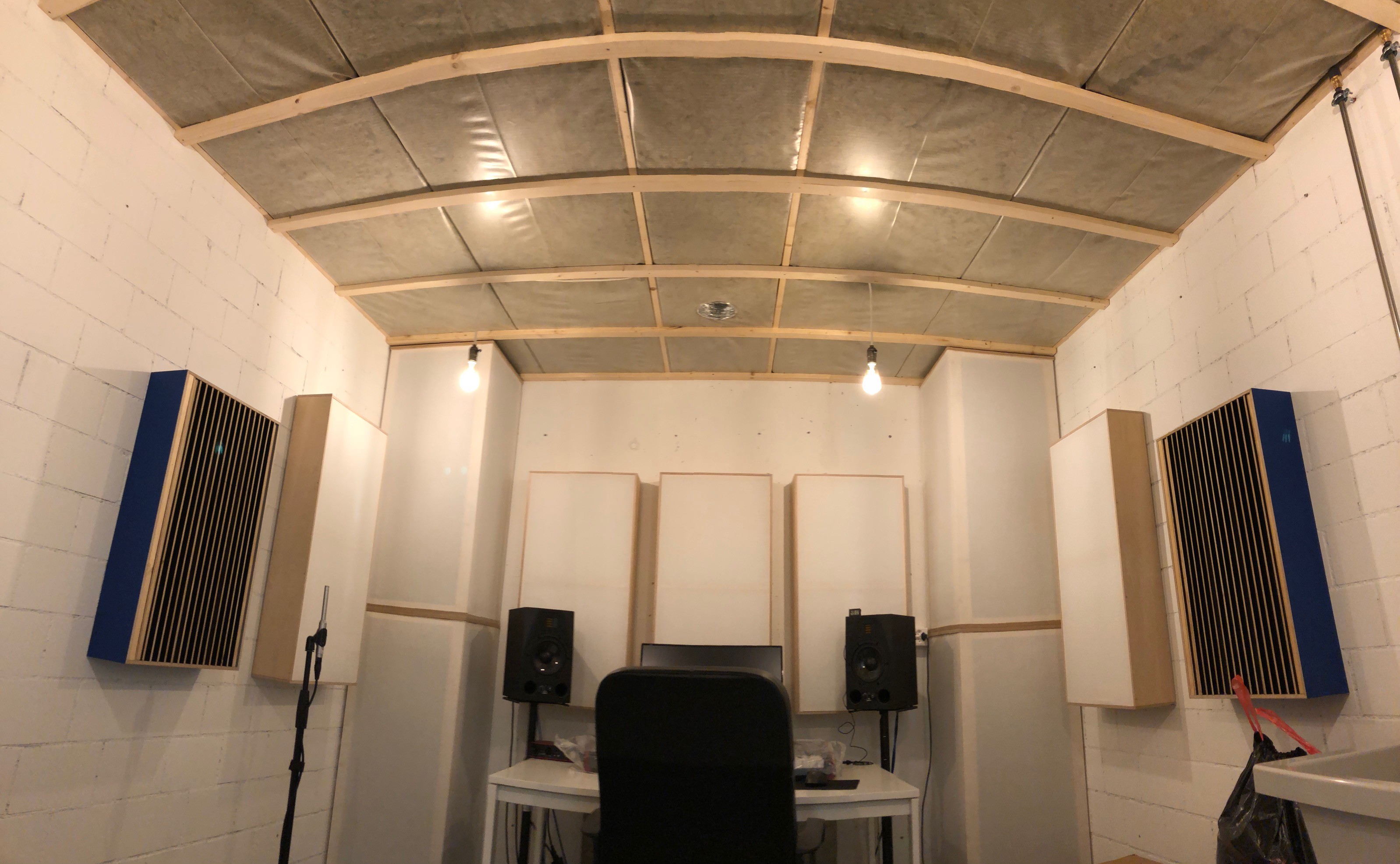

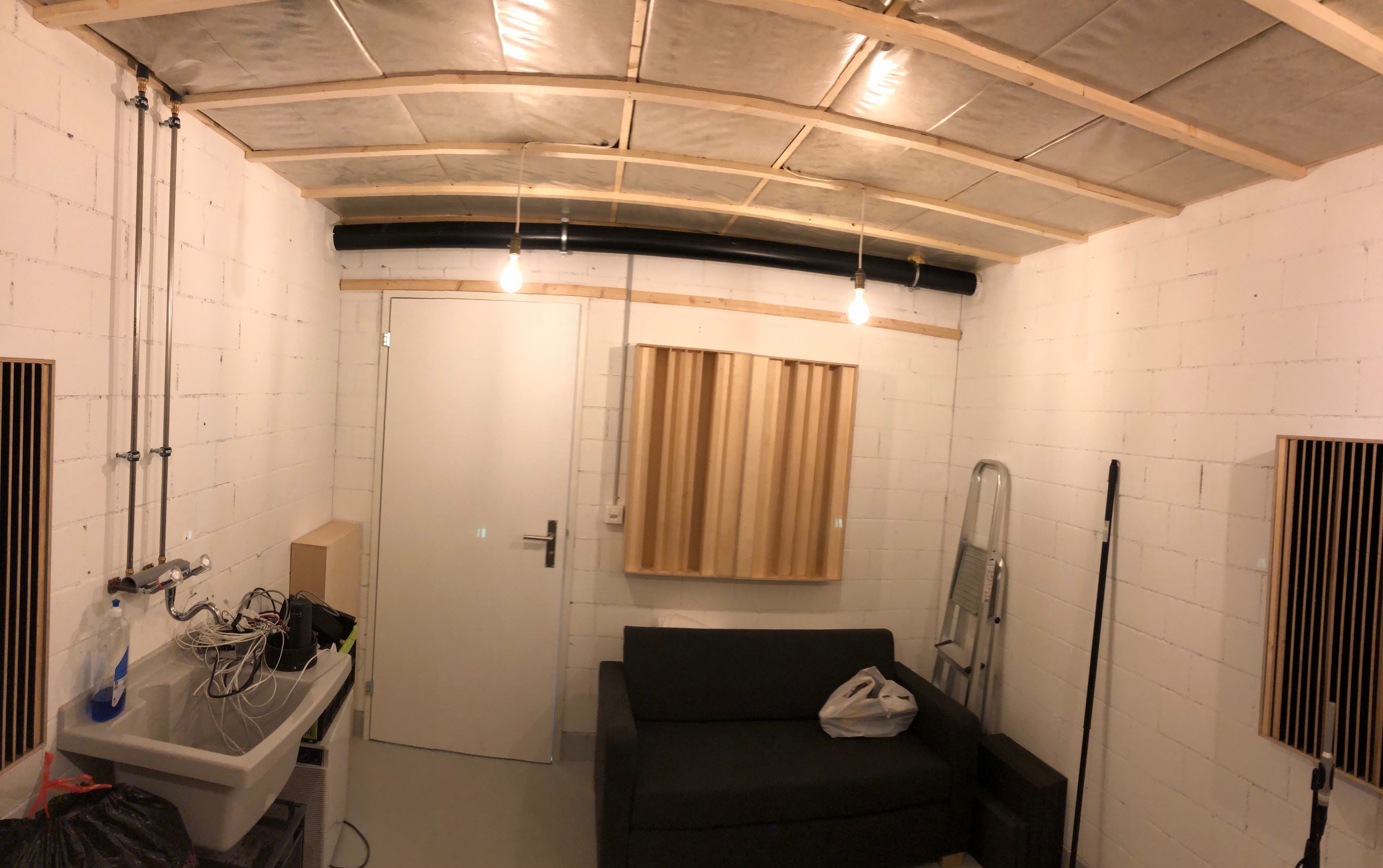

Vl ist der Einbruch die fehlende Rohrverkleidung hinten. Oder vorne sbir. Geh Mal näher an die Bassabsorber mit den Monis.
  • #72
Deine Breitband Absorber sollten alle niedriger sodass die Kalotte dazu mittig ist.
  • #73
Mir wäre die nicht egal.
Ich habe eine bei 32 Hz und wenn ich die so lasse (Ich bedämpfe die aktiv und kann das abschalten) suppt dir immer wieder dieses Geschlabber ein warmes Windchen um die Beine :-)
Für mich ein no go...
Wäre eine der ersten Maßnahmen die ich ergriffen hätte.
Reaktionen: MountainKing
  • #74
m.E. LM18: Weder mein Bass noch ne BD hat seinen Peak dort unten. Das bisschen Luft stört nicht. Meist wabert da bissel Luft der äußeren BD.
Ggf. wenn er einen Subwoofer hätte wäre es interessanter. Dann wäre der FG aber wieder ganz anders.
Die wichtigen Freqs liegen zw. 50 und 16khz und 5-30 Hz sind kaum hörbar. Das weißt Du aber selbst ;) Insofern muss er erst mal die jetzigen Probleme in den Griff bekommen. Teils ist er schon in der 10ner Range... oder war es.
Der Einbruch könnte etwas mit der Rückwand zu tun haben, denn vorne sieht doch alles gut aus. Wie gesagt, das Rohr und der fehlende Katendeckenbassabsorber oder die jetzt fehlenden Bassabsorber hinten (waren vorher auf den Bildern noch zu sehen). Oder es ist nur ein bissel Boxenrücken/Sbir Problematik.
jup das sehe ich auch so. habe einen raum mit relativ gleichen dimensionen / bauweise mit gleichem 80-90hz loch, glücklicherweise mit der tür an der seitenwand. die komplette rückwand als massive basstrap hat bei mir das loch ausgefüllt. denke kaum, dass nur eckebabsorber helfen wg. den beugungseffekten (hatte ich zuerst auch probiert, kein erfolg)

Das sieht doch schon ziemlich gut aus! So ziemlich alles wurde stark beruhigt, bis auf die Kerbe.
Zur Kerbe die hier ja auf sehr viel Gegenliebe und "was machst du, vorher war es viel besser!" Kommentaren gefuehrt hat, moechte ich anmerken das sie Teil eines Teilschrittes ist.
Mit dem daemmen der Decke hast du viele Quellen fuer Probleme erledigt, dafuer kann es sein das bestehende Probleme deren Ursachen woanders liegen, nun deutlicher hervor treten. Vorher haben sich quasi mehrere probleme Gegenseitig etwas "aufgehoben", nun ist einer der Faktoren raus, der andere tritt also deutlicher zum Vorschein.
Ich tippe bei der Kerbe ganz stark auf Sbir. Veraender mal die Monitorposition, dichter an die Seitenwaende, oder dichter an die Rueckwand (sofern moeglich), oder versuch mal die Absorber hinter den Monitoren so zu platzieren das die Monitore in der Mitte der Absorber sitzen und bringe die Monitore so dicht wie moeglich an die Rueckwand, alles mal durchmessen.
Du musst raus finden von welchen Begrenzungsflaechen diese Kerbe erzeugt wird, dann kannst was dagegen machen!
Ueber die Bassmode wuerde ich mir spaeter Gedanken machen, wenn alles steht. Kann sein das sie dich stoert, kann aber auch sein das nicht. Am Ende hoeren.

- Ich habe einen Sub im Einsatz (ADAM Sub8). Wenn ich diesen ausschalte wird nur der 40Hz-Teil und drunter etwas verändert aber oben belibt das Loch der 86Hz..
- Dei Bassfallen hinten in den ecken habe ich bei einer früheren Messung schon einmal aus dem Raum genommen, dameit einstand aber nie so einen Frequenzeinbruch. ich könnte allerdings mal versuchen mit den Dingern im Raum zu messen.
- Das Rohr verkleiden habe ich mir auch überlegt. aber ob das das Problem mit dem Loch lösen wird...?
@rkdk - Ja, die Folie reflektiert relativ viel Höhen, sodass der Raum jetzt noch etwas hell klingt.
@kusi: hast du die Decke in deinem Raum behandelt?
@Schlumpfpeter: Dann werde ich die Absorber hinter den Monitoren demontieren, damit ich näher an die Wand komme.
  • #80
nur 2 clouds gegen reflexionen, nicht als flächiger tiefwirkender absorber wie du.
aus einem alten thread von mir rauskopiert:
2) If the null is caused by the rear wall, the frequency will change dramatically as the listener moves along the centerline axis of the room. For instance, if the listener is positioned 4 ft. from the rear wall, there will be an 8 ft. path length difference between the direct sound and the reflection from the rear wall, and a null at 70 Hz. If, however, the listener moves to a point 7 ft. in front of the rear wall, the path length difference changes to 14 ft., and the null moves to 40 Hz. In every case, the frequency of the null is equal to half the speed of sound divided by the path length difference.
Mach mal folgenden Test: lass deine Monitore da wo sie jetzt sind, und mach 3 Messungen: einmal an deinem Sweet-Spot, dann das Mikro 20cm nach vorne und dannach 20cm nach hinten. Verschieben sich die Null-Frequenzen der Frequenzlöcher? Wenn ja, sinds ziemlich sicher Reflexionen von der Rückwand.
