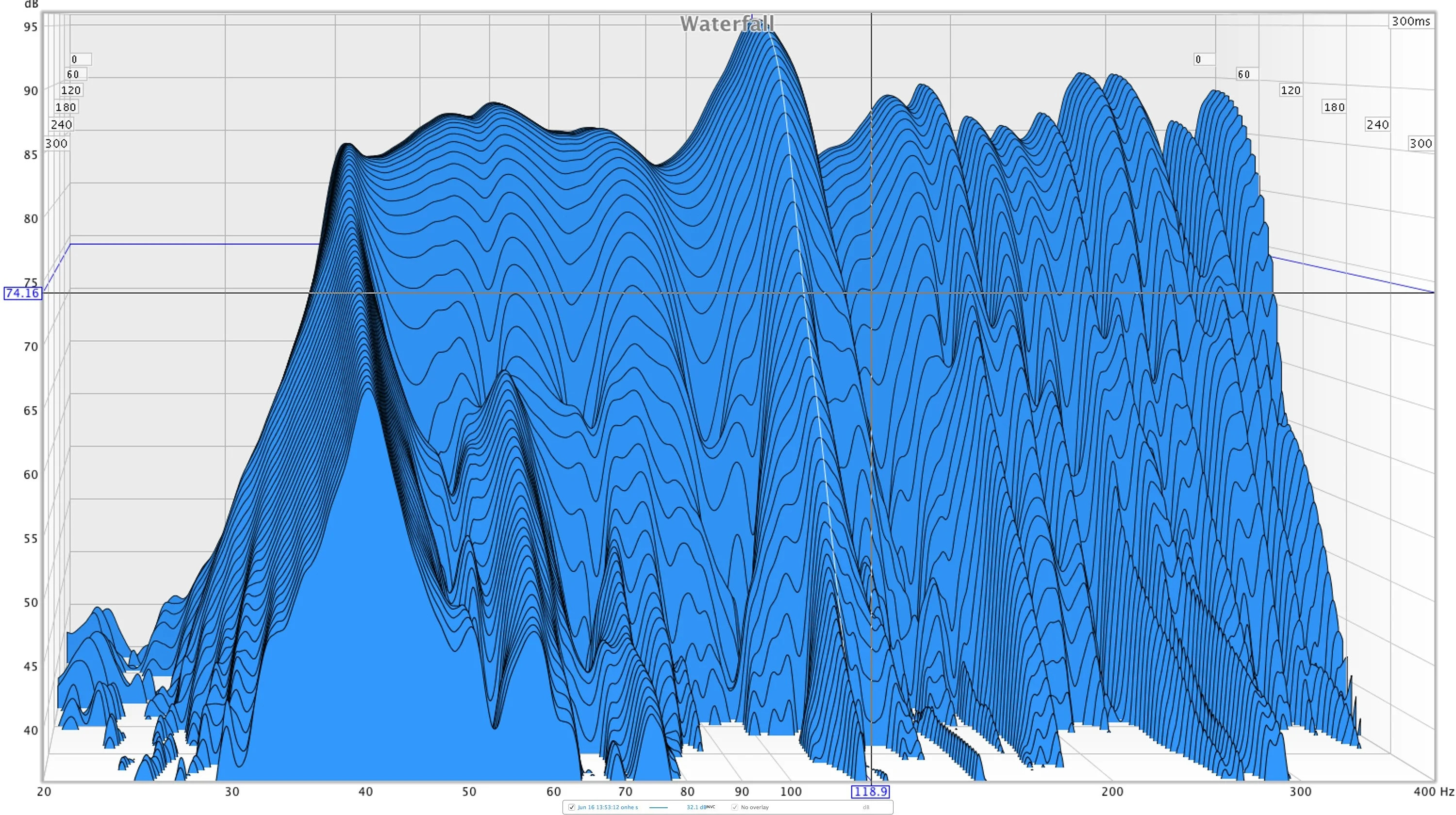

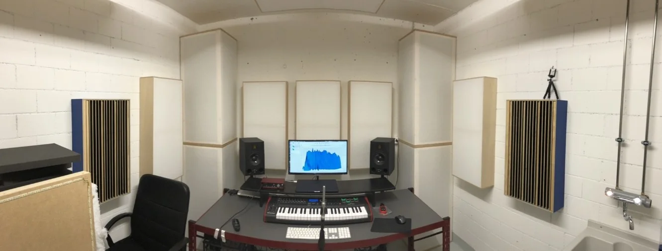

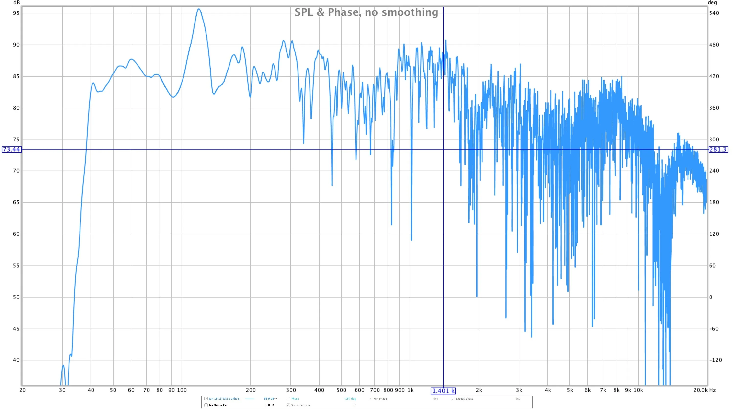

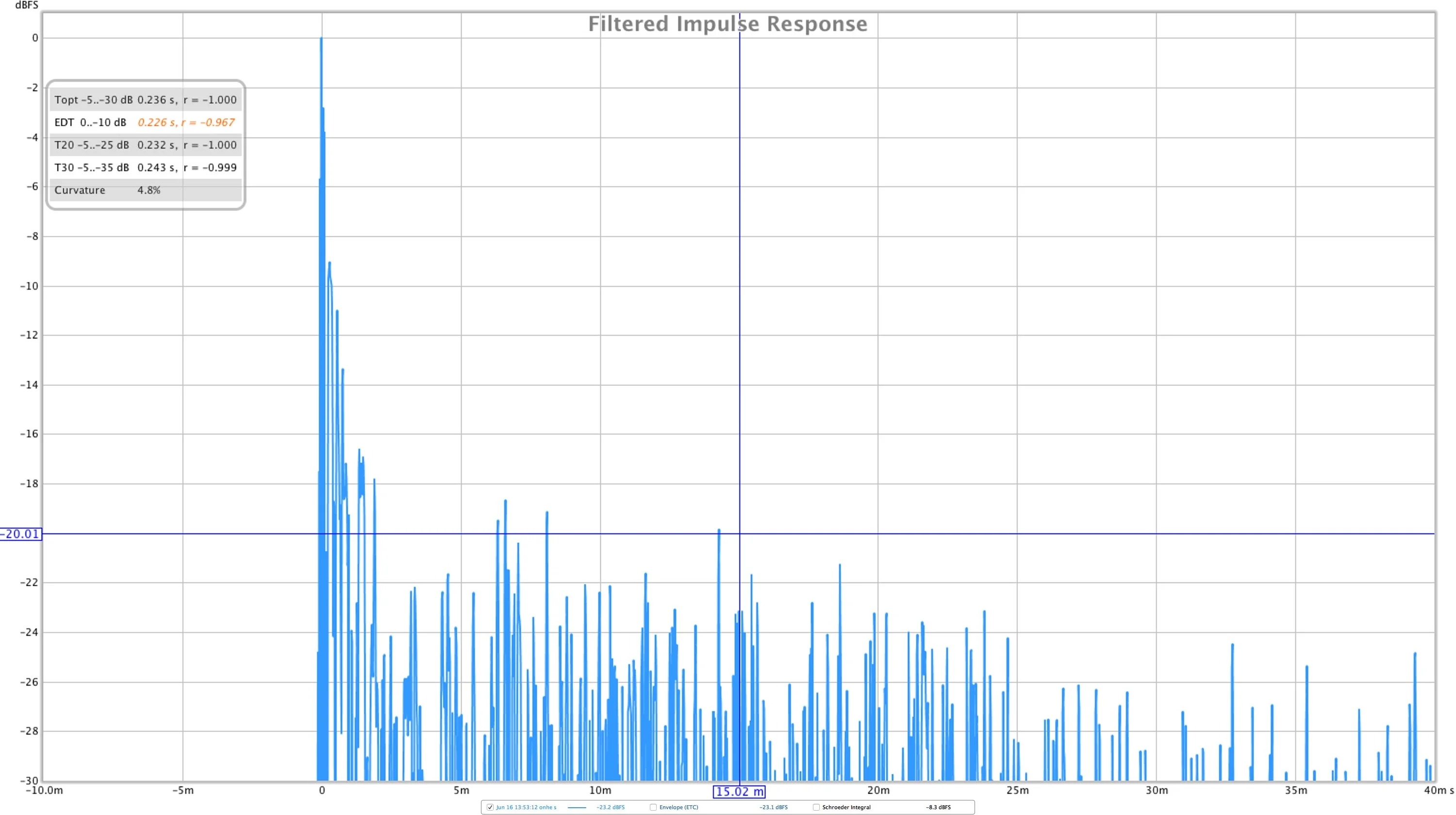

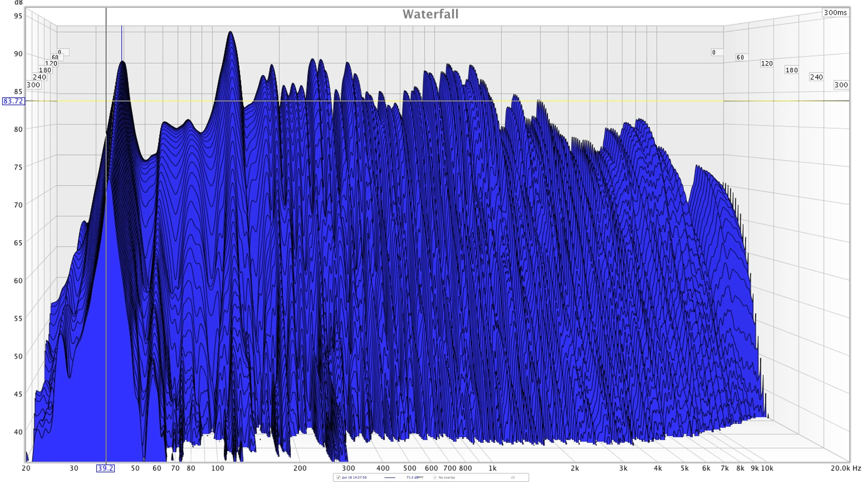

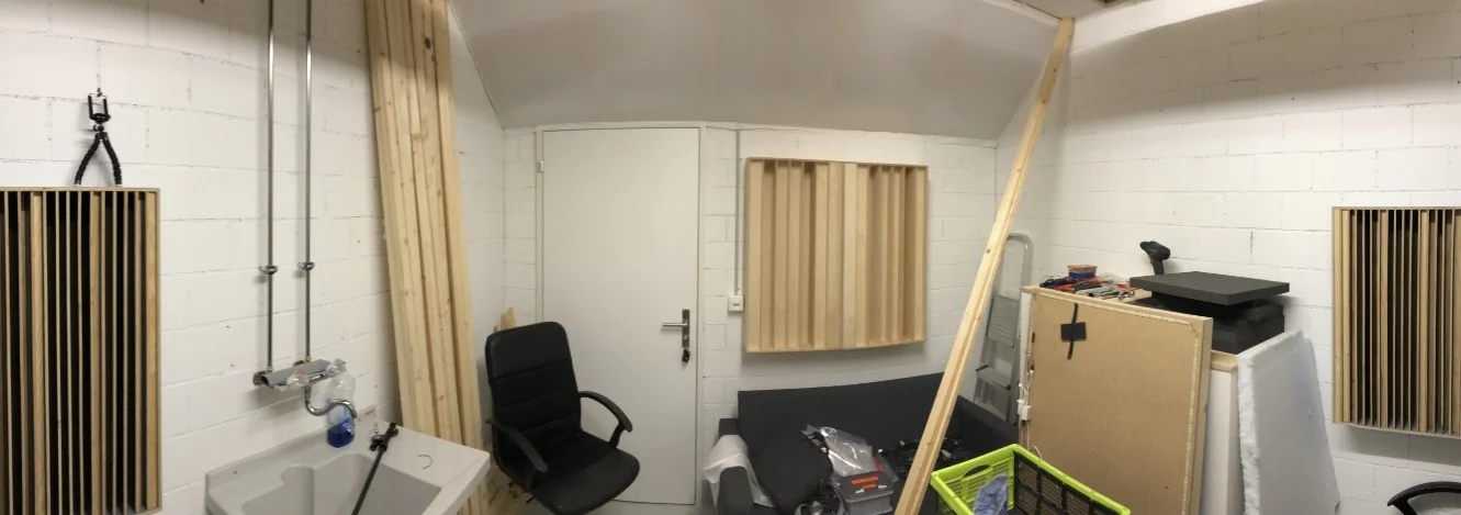

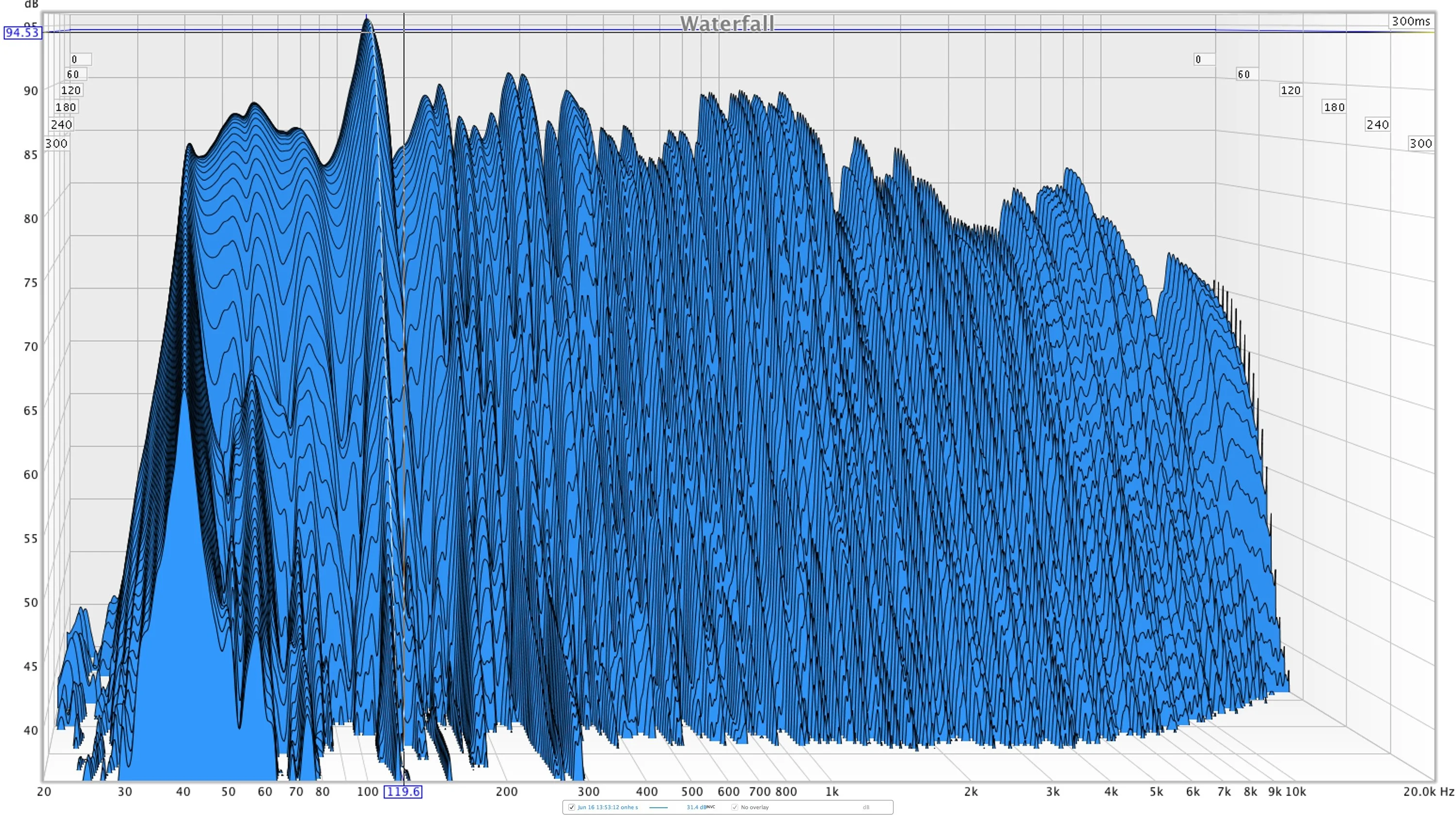

Ich habe mein Studio nun zum 3. Mal umgebaut und gemessen (REW). was meint Ihr dazu?
PS: Die Bassfallen sind mit Sonorock, Rokwoll Mineralwolle gefüllt (50x50cm) und die Breitbandabsorber auch. Alle sind unter dem weissen Stoff mit einer PVC-Folie bezogen.
Danke für euer Feedback!
Gruss: Emanuel
Die Fundamentalmode bei 40 Hz wird es dir immer wieder sehr warm ums Bein werden lassen.
Zumindest so meine Deutung der Diagramme welche, zumindest für mich, ganz gut aussehen...
Das wird dann wohl noch ein Helmholzresonatorensatz werden.

Mein Vorschlag wäre (wieder mal), die Decke komplett abzuhängen. Wie hoch ist der Raum? Kannst du 25 - 30 cm abhängen?
Z.B mit einem EQ oder so?
Wesshalb runterhängen? meinst du die Raummode ist wegen der Höhe?

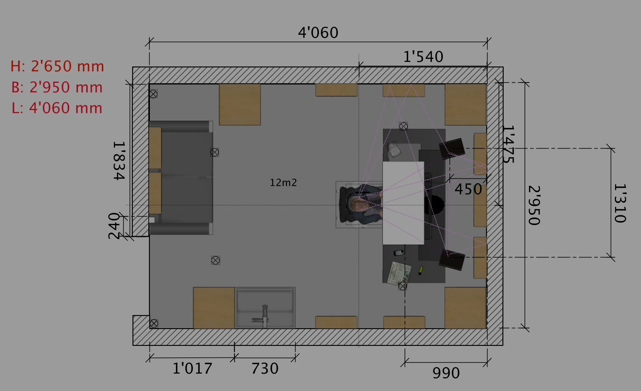

Raum-Masse:
H: 2,65m
L: 4.06m
B: 2.95m

Eine Raummode bei 40 Hz mit einem EQ angehen fünktioniert nicht.
Du kannst die Nachhallzeit nicht mit einem EQ reduzieren.
Das ist mehr als ein Kompromiss.

Da ist ja kaum was drin. Mehr Material 'rein.

Decke is immer gut. Kostet keine Grundfläche.

Zur Decke. Schau dir mal die Doku in meiner Signatur an. So habe ich das gemacht. Rockwool o.ä. kann ma nehmen.
30cm poröser Absorber (5kPa) hat bei 40Hz einen Absorptionswert von 0,35. Also sehr wenig.
Zwei Gehäuse (Helmholtz) in den hinteren, oberen Ecken mit jeweils ca. 50cm Kantenlänge beseitigen das 40Hz Nachschwingen einfach.
Die Gehäuse hängen an der Decke über dem Eingang und stören dort optisch nicht. Diese Raumecke hat bereits fast die Hälfte aller benötigten Bauteile ;)

Wie man unschwer erkennen kann, ist das größte Problem der Peak bei 120 Hz.
Erst danach, wenn überhaupt, kommt die 40 Hz negativ zum Tragen. Alle anderen Interpretationen ist jenseits der Praxis, weil man 100 mal mehr Mischfehler wegen der 120 Hz machen würde, als wegen der nachschwingenden 40 Hz (weil letztere sehr tief sitzt und schnell unter die Hörschwelle fällt). Wenns nicht so wäre, könnten Konsumenten überhaupt keine Musik mit einer Hifi Anlage im Wohnzimmer genießen, aber die 120 dröhnen. Eine 40 Hz Welle MUSS NICHT innerhalb von 300ms auf -60 dB abfallen, das ist Quatsch. Im Bild fällt der Pegel auf -20dB, bei 600ms wären das -40dB, was gar nicht so schlecht ist.
Ich kann also nur empfehlen, sich vorerst primär um die 120 Hz zu kümmern. ;)

Ok, danke dir für deinen Input! Es sind viele Tipps und Erfahrungen dabei, wobei ich euch alles dankbar bin, egal ob ich alles so umsetzen werde/kann oder nicht.
Bezüglich den 120Hz:
Würde da en EQ helfen (da die Nachhallzeit nich extrem lang ist)? oder auch eine. Helmholz bauen?

Das kann auch einfach Sbir sein das den 100 hz bump verursacht. Ich wuerde mal versuchen die Abhoerposition vernuenftig einzumessen, heisst in 5cm Schritten JEDE moegliche Konstellation von Boxen/Hoerer/Wandabstand mit jeweils JEDER moeglichen Stereobreite messen und dokumentieren. Daraus pickst du dir dann die Position mit dem besten Frequenzgang.
Decke abhaengen halte ich auch hier fuer die eleganteste loesung, zumal deine Eckabsorber eh nciht bis unter die Decke reichen. Da du die gesamte Decke behandeln wuerdest waere es auch irrelevant das der Absorber nur relativ duenn sein wird, da du ihn vollflaechig anbringst wirkt er wesentlich tiefer als er eigentlich soltle (wenn man vond en vereinfachten mathematischen Formeln fuer poroese Absorber ausgeht).
Ich wuerde die Decke als erstes anbringen, dann die Monitore entsprechend einmessen und dann gucken ob das evtl. sogar schon reicht. Diese Vorgehensweise hat sich heir schon mehrfach bewaehrt.
Eins faellt ausserdem noch auf, du hast enorme Erstreflektionen, die wahrscheinlich vom Tisch kommen, evtl. auch die Rueckwand. Die wuerde ich versuchen zu lokalisieren und entsprechend behandeln. gerade diese erstreflektionen die so schnell ankommen, fast zeitgleich mti dem Boxensignal, machen sehr viel kaputt. Da lohnt es sich was zu machen.
Erstaunlich, was man hier alles als Info bekommt:
- Ewig ausschwingende Bässe sind zuerst egal (auch wenn dies die größten Umbauten benötigt)
- Selbst 50cm Würfel verändern die gesamte Akustik (Wellenlängen sind irrelevant)
- Egal bei welcher Frequenz man die Problembehandlung beginnt, das (am Frequenzgang!) sichtbarste Problem ist das wichtigste
- Decke abhängen hilft gegen alles
- ganzflächige Absorber funktionieren wesentlich tiefer
Bin mir sicher, mit keiner dieser „Ideen“ werden sich die 42Hz oder die 120Hz korrigieren lassen.
Trotzdem viel Spaß beim herumprobieren.
