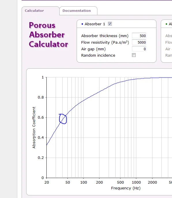

30cm poröser Absorber (5kPa) hat bei 40Hz einen Absorptionswert von 0,35. Also sehr wenig.
Zwei Gehäuse (Helmholtz) in den hinteren, oberen Ecken mit jeweils ca. 50cm Kantenlänge beseitigen das 40Hz Nachschwingen einfach.
Die Gehäuse hängen an der Decke über dem Eingang und stören dort optisch nicht. Diese Raumecke hat bereits fast die Hälfte aller benötigten Bauteile ;)
Ok, und 50cm porn-öse Absorber? Warum vergleichst du 30 cm Absorber gegen 50 cm Helmholtz?
und macht noch was gegen 120 Hz, aller Voraussicht nach. Mehrere Fliegen mit einer Klappe schlagen ist immer gut. Wenn es nicht so wäre, würde seine 40 Hz Welle noch vieeeel mehr auschwingen, woran man merkt, daß seine Eckabasorber schon bei 40 Hz ordentlich was leisten. Und wenn man die obere Kante ausnutzt, dann wirds noch besser.
Ich glaube Du verstehst mich einfach nicht richtig:
1. Hier wurde immer nur von 30cm Decke abhängen geschrieben
2. Ein Helmi mit 50cm Kantenlänge hat ein Volumen von 125Liter (kann man aber auch mit 30cm Tiefe bauen)
3. Eine 30cm abgehängte Decke in diesem Raum hat ~6000 Liter
4. Die 120Hz werden mit der Decke nicht ganz weggehen
