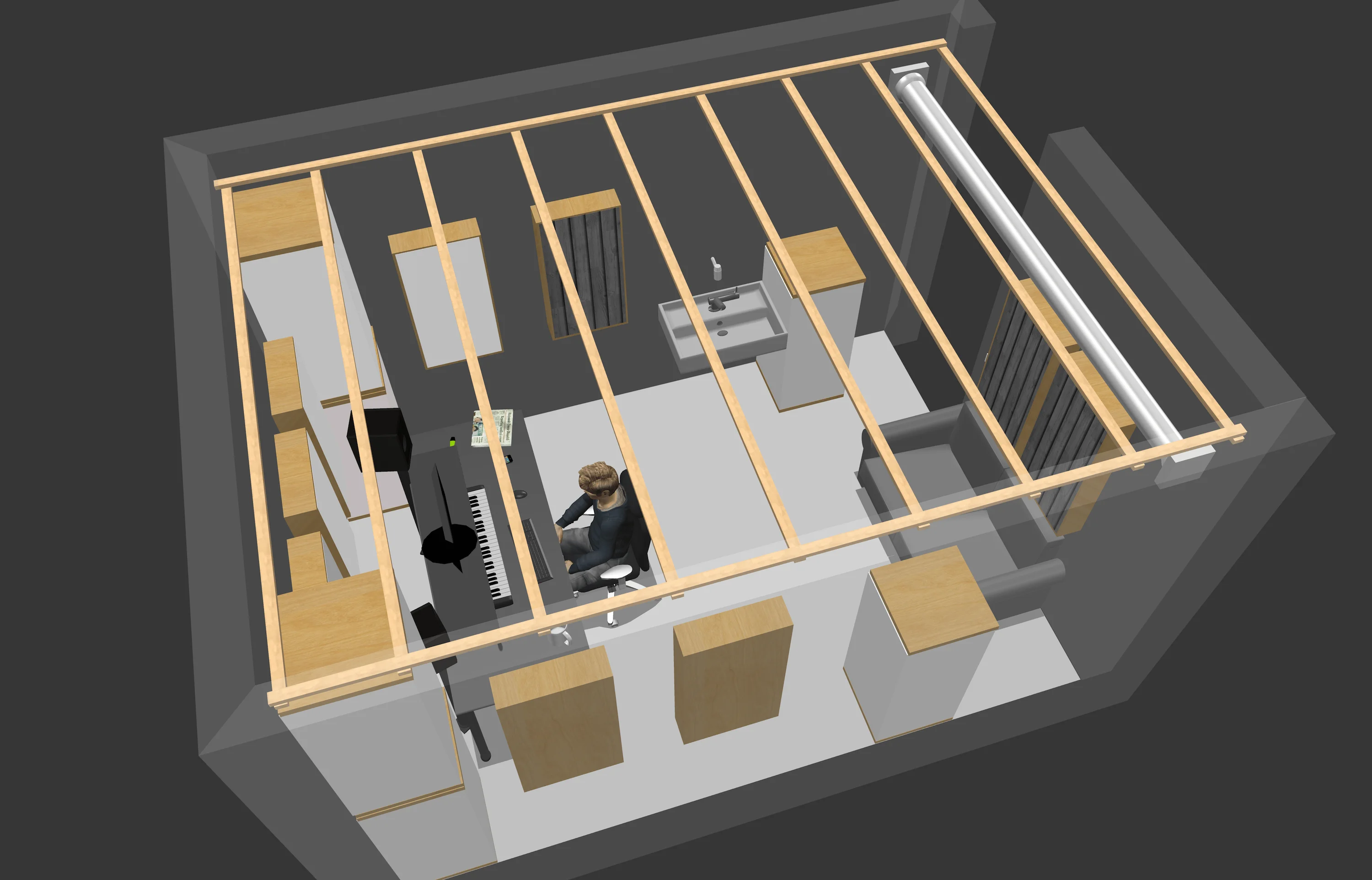

Ich habe nun alle Beiträge Durchgelesen, danke für die zahlreichen Inputs und Erfahrungen. Ich hoffe ihr vertragt euch alle wieder;).
Als Quintessenz nehme ich folgensdes heraus:
- Die beiden Bassfallen (vorne) bis unter die Decke erweitern?

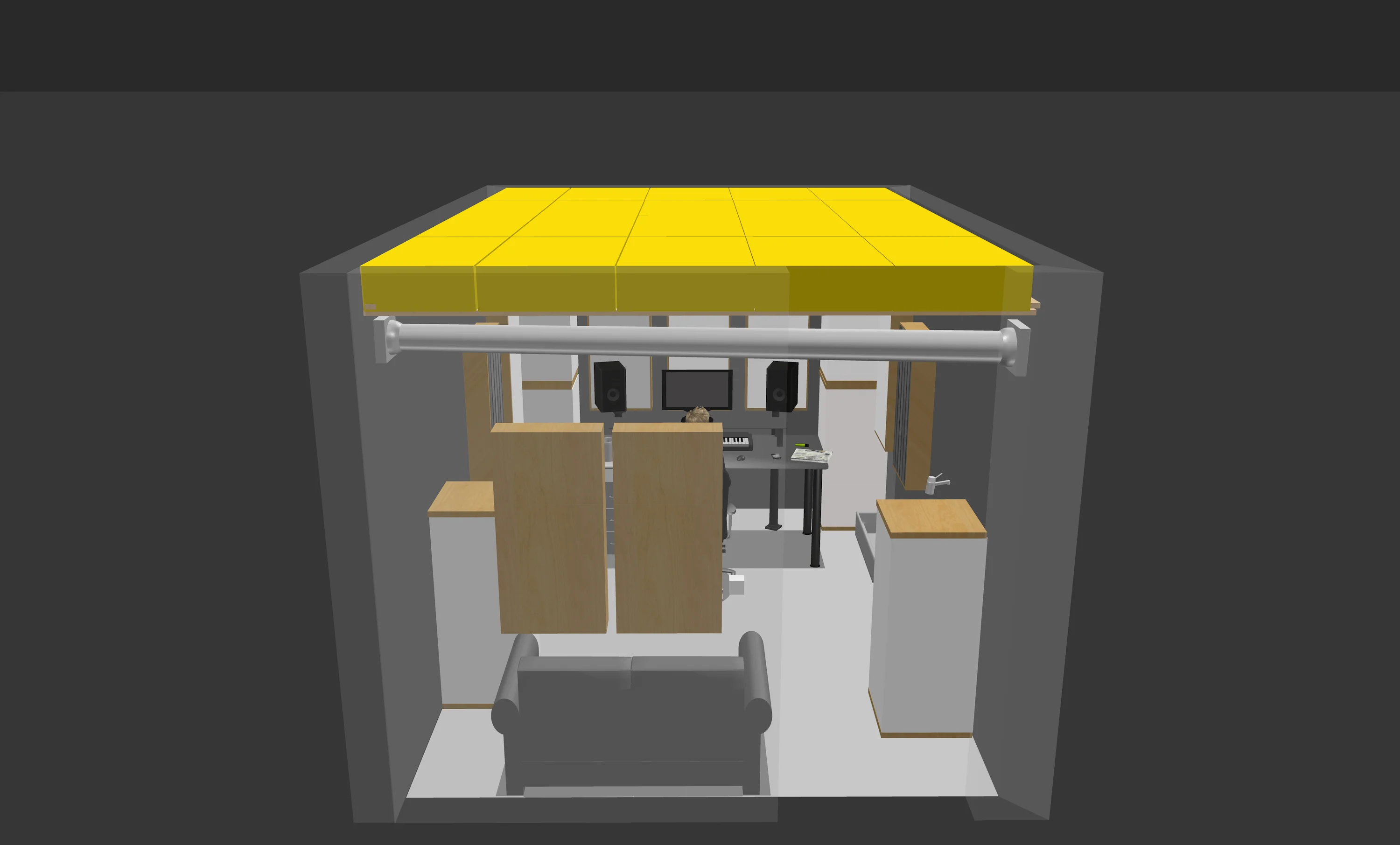

- Die Deckenkante (vorne) z.B. mit Sonorock / Bassfalle füllen?

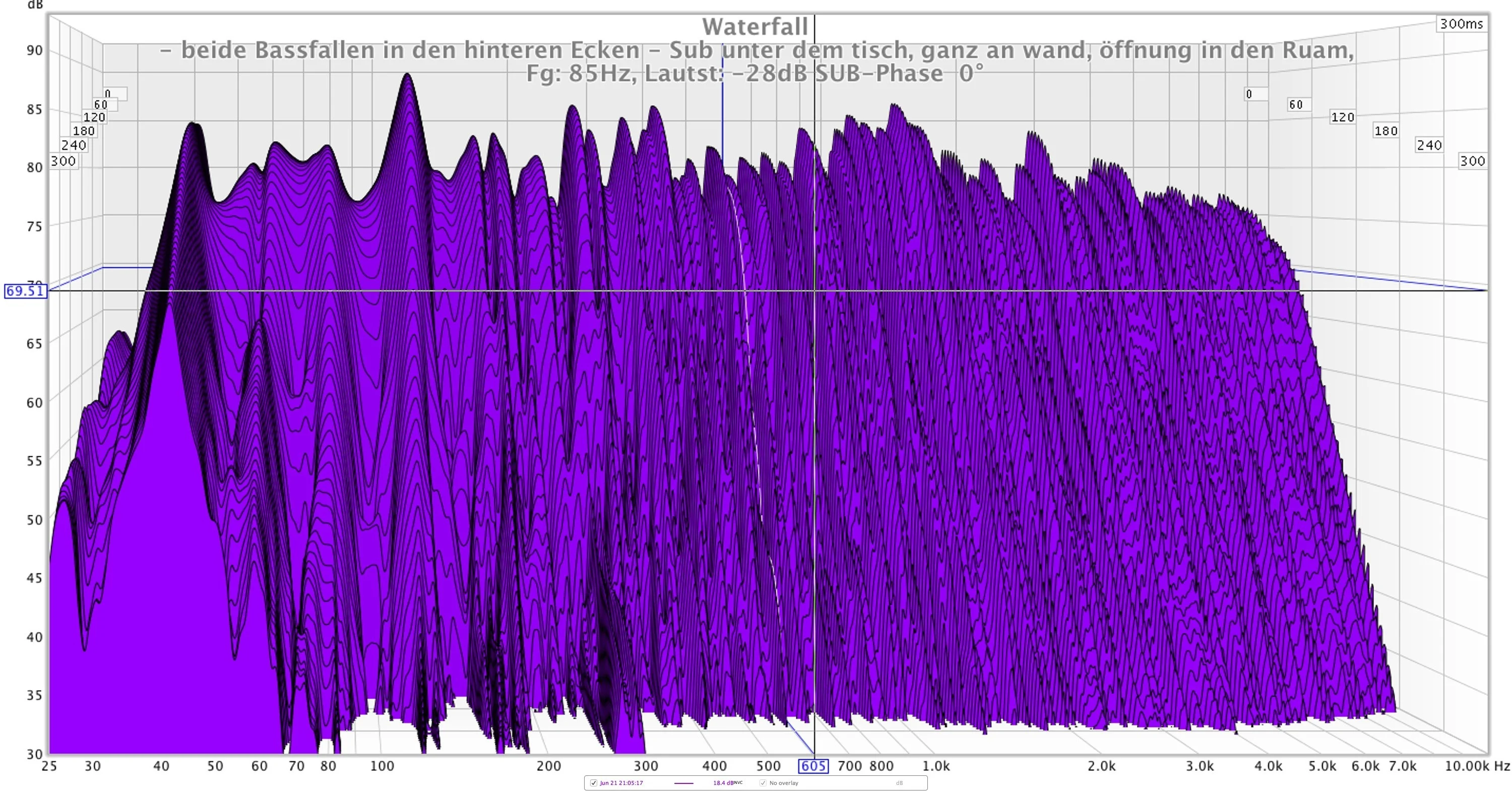

- Tischfläche behandeln (Erstreflekionen)?

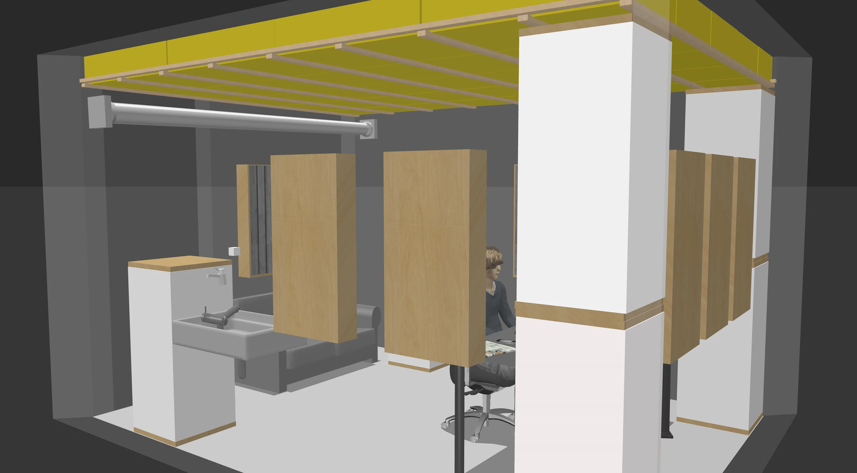

Ich wollte das Studio nach dem LEDE-Prinzip gestalten, und habe somit im vorderen Teil viel absorbierende Elemente platziert und im hinteren Teil vorwiegend Diffusoren.
Wie geschireben wurde müsst die Rückwand für tiefe Frequenzen auch Absorbieren wirken? Leider habe ich nicht viel Paltz um noch 50cm Sonorock auf zu tragen. Zudem ist das noch die Türe... die kann ich nicht zupappen.
Alle meine Elemente sind mobil, d.h. ich kann sie untereinander austauschen (z.B. Diffusor gegen Absorber) und die Bassfallen hinten sind auf Räder.
Vorschläge wür Umplatzierungen? (siehe Fotos Seite 1)

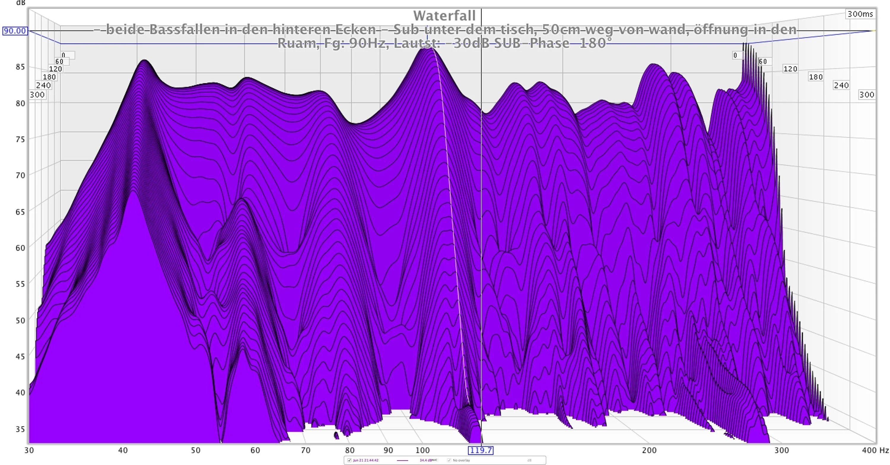

Zum thema Sub: ich habe folgende Settings probiert und gemessen: Phase 0°, 180°, Sub gedreht (Membrane seitlich), Sub Position unter dem tisch verschoben. Grenzfrequenz von 60-120Hz varriiert..) Leider hielten sich die Ergebnisse in Grenzen, bzw. wurden schlechter als in den geposteten Messungen. Nun habe ich ihn direkt unter dem tisch etwas vor den Monitoren, mit 180° Phase, nach rechts abgedreht und eine Grenzfrequenz von 85Hz eingestellt, die Monitore sind ohne low-cut. (anbei die Messung)
PS: Für die, die sich erinnern: Ich habe diesen Raum in einem früheren Projekt schon einmal behandelt, damals aber ohne grosse Zufriedenheit (war praktisch Schalltot :P)

42Hz: Helmis hinten oben
110Hz: Problem lokalisieren (Aufstellung Speaker, Tisch zum Testen weggeben) und entgegenwirken. In der oberen Ecke über den Speakern sollte ein Absorber hin. Am Besten über die gesamte Breite, Deine Eckabsorber sind ja noch nicht bis zur Decke gebaut. Jede Ecke ist eine Zone mit Druckstau, d.h. dort sind (Breitband) Absorber immer gut, wenn sie auch dick genug sind.
Es sieht so aus (von den Bildern) als hättest Du vom Tisch bzw. seiner Monitor-Ablage eine Reflexion. Gib mal zum testen dicken Schaumstoff oder Textilien auf diese Ablage in der gedachten Linie zw. Ohr und Hochtöner. Vermutlich klingt alles gleich entspannter in den Mitten und Höhen. Bzw. würde ich den Bildschirm runtergeben und unter der Tischplatte die Ablage für den Monitor reinbauen, dann ist der akustisch auch nicht mehr so im Weg (bessere Phantom-Mitte).
In der neuen Messung sieht man gut, wie lange die 42Hz brauchen zum ausschwingen, weil die Wellenlänge durch die gesamte Raumlänge (mehrmals) geht und die vorhandenen Absorber das nicht schaffen. Die 110Hz hingegen muss man im vorderen Bereich in den Griff kriegen, die schwingt schnell ab, deswegen wird es eine Aufstellungs/Tisch-Sache sein. Das kannst du ja jederzeit schnell rausfinden und würde wahrscheinlich den ein oder anderen hier auch endlich zufriedenstellen.

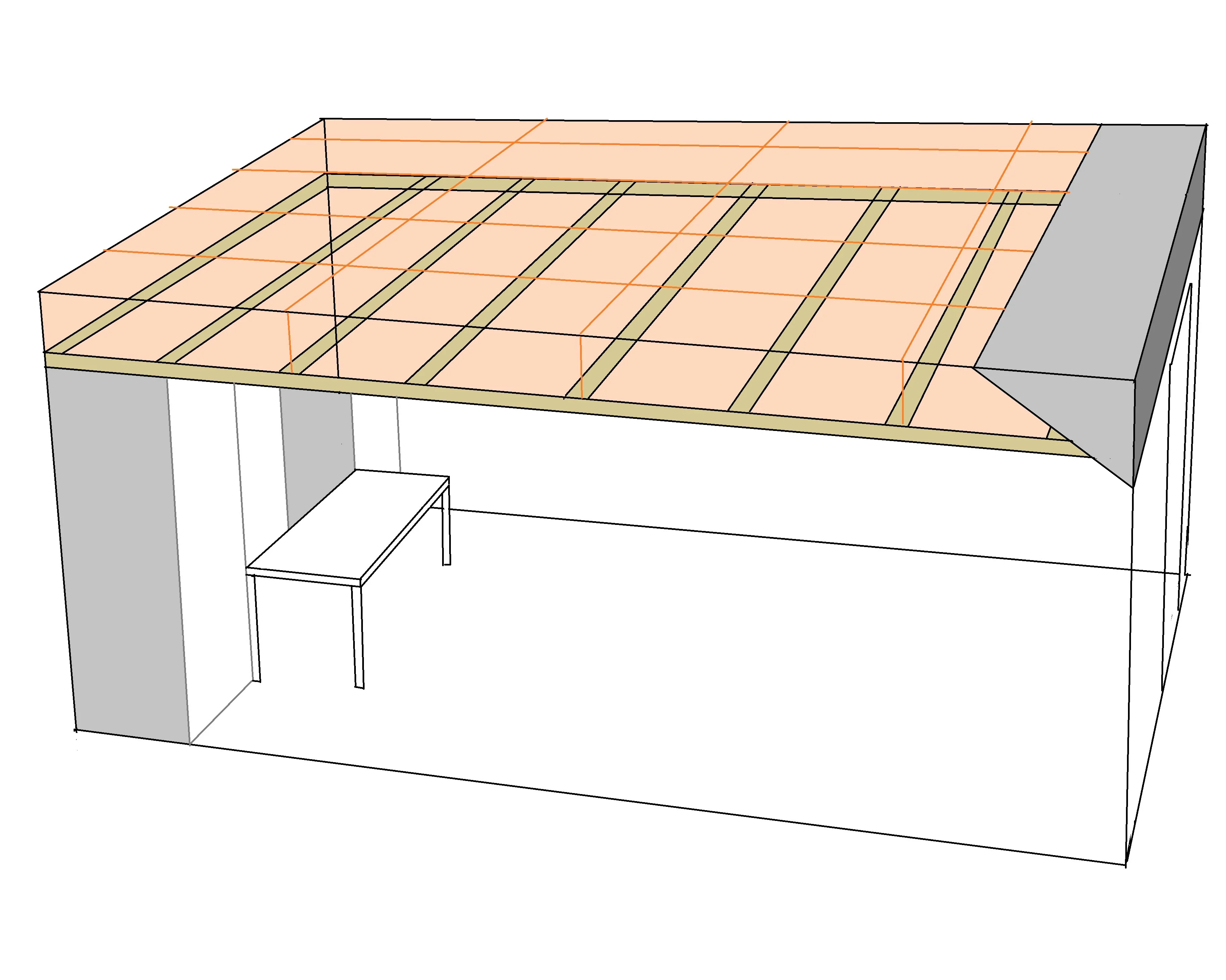

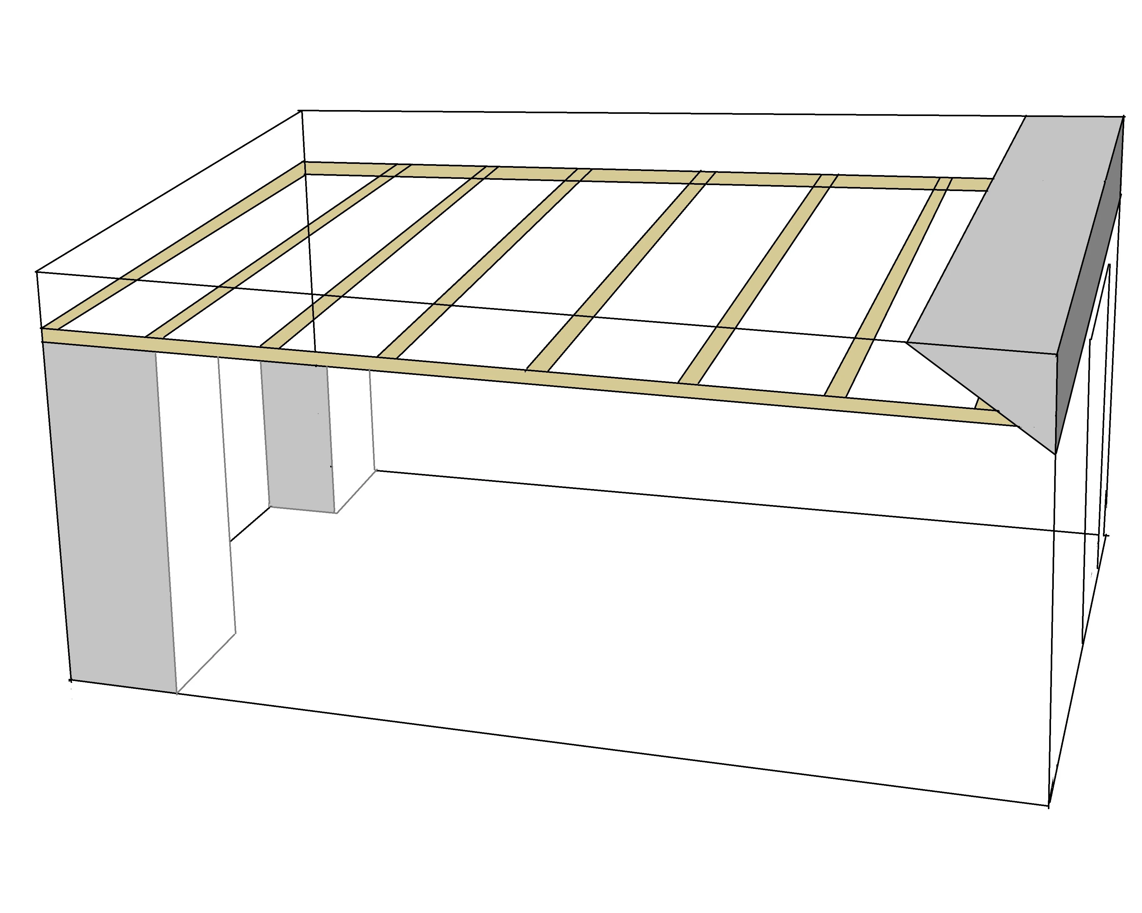

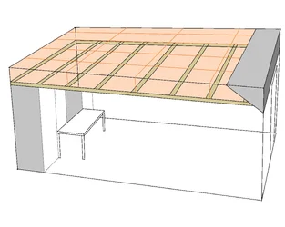

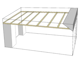

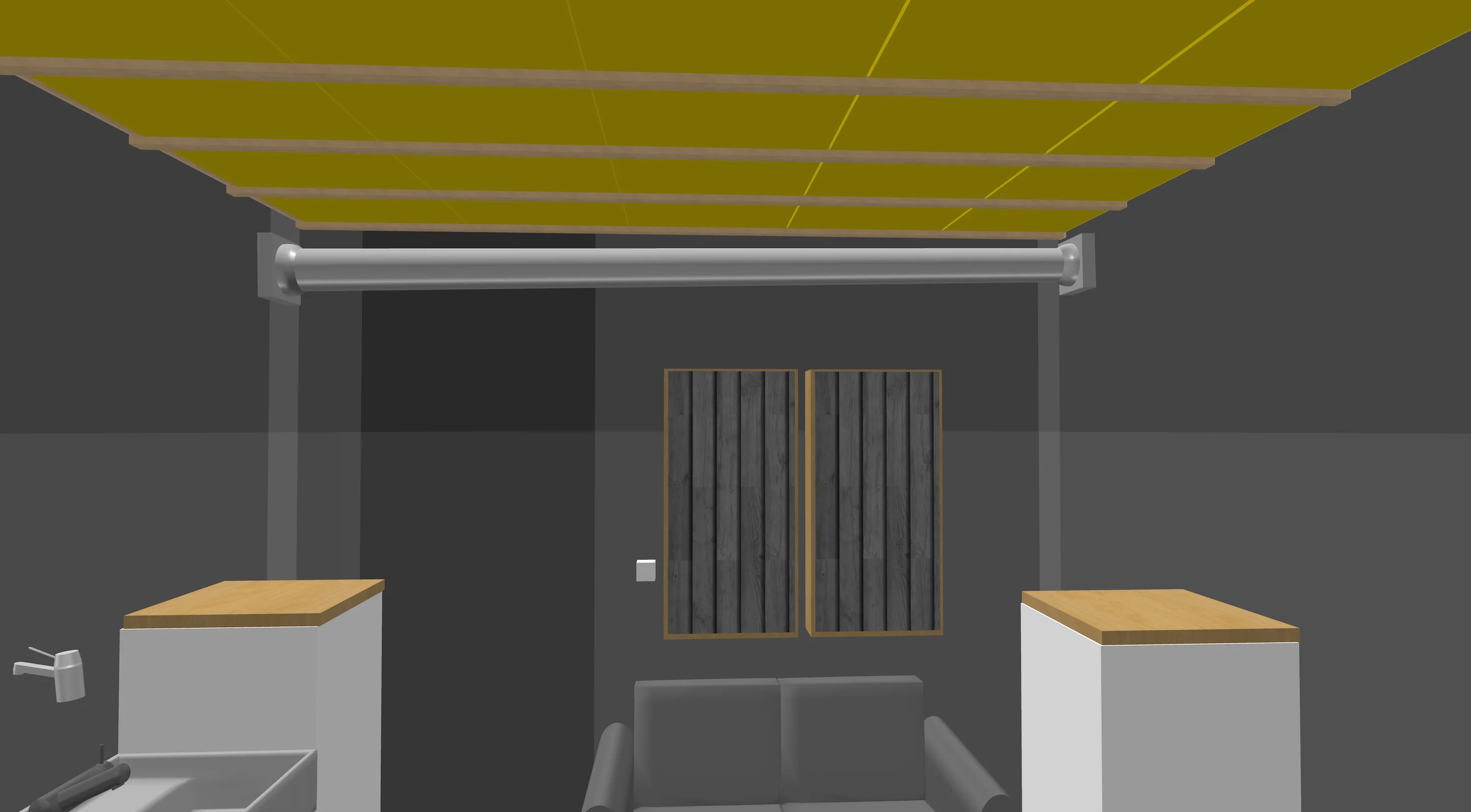

- Wie weit runter soll ich die Decke abhängen? reichen 20cm? (ROCKWOLL Sonorock) dafür die ganze Decke? Weil über den Bassfallen habe ich 25cm luft, da muss ja aber noch die Lattung platz haben...
- Welche Folie kann ich verwenden? Dicke? (Reflecktion-Höhen-Problematik)
  • #53

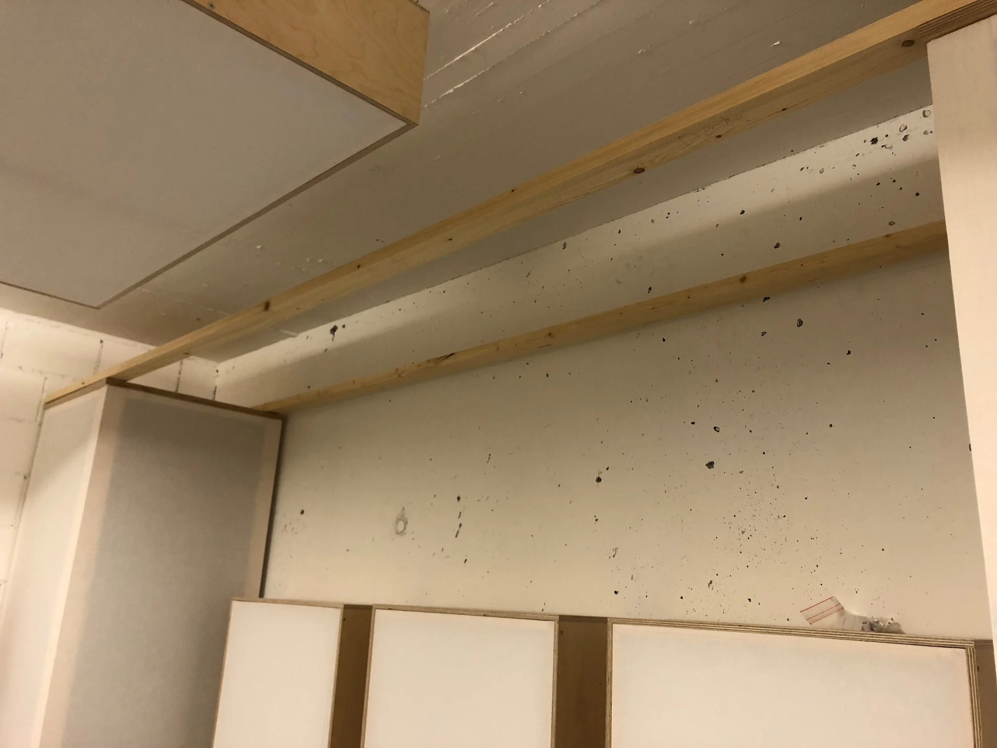

Reicht es aus, die Steinwolle in dünne Maler-Abdeckfolie einzupacken? Die Lattung ist im 50cm Abstand (siehe Grafik) und evtl spanne ich noch einen Dünnen Stoff über die ganze Fläche.

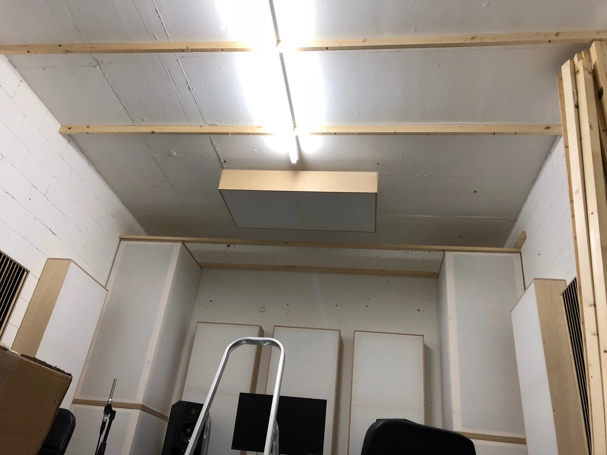

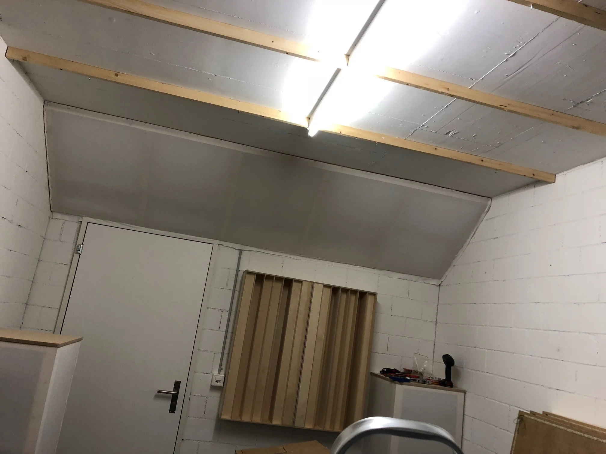

PS: Anbei noch die Bilder von der Decke (Ist-Zustand):

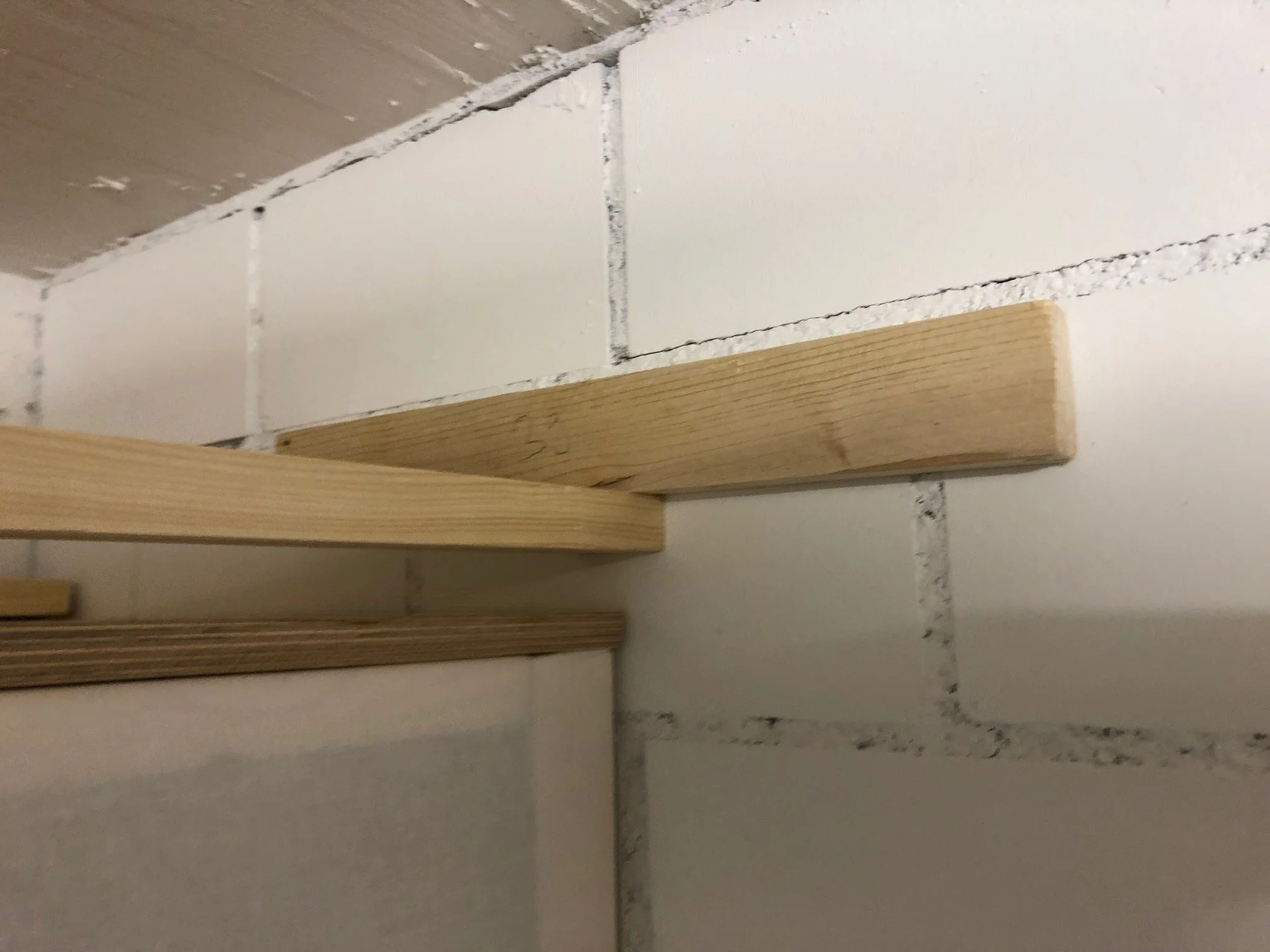

Ich be jetzt die Decke 22cm abgesetzt und nun die Steinwolle in Polyäthylen-Folie (130my) einpacken. Ich hoffe die Folie reicht...
Die schräge Deckenkante hinten (Wasserrohr quer) habe ich entfernt, damit ich die Decke komplett durchziehen kann.
