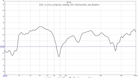

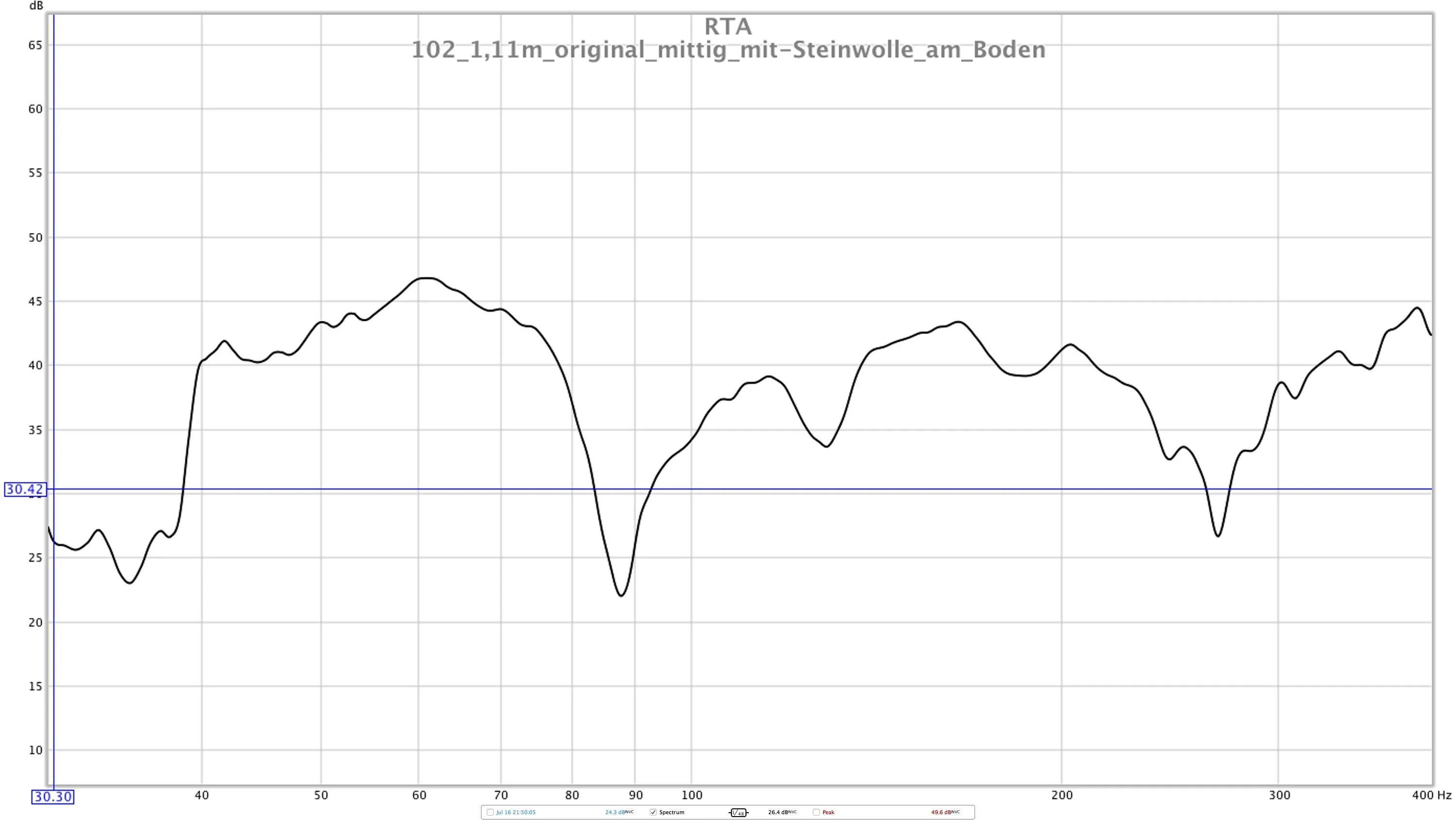

Die letzten Messungen habe ich bereits ohne Sub durchgeführt und werde auch weiterhin alles ohne Sub messen.
Und wieso? Mit einiger Wahrscheinlichkeit löst der Sub genau dein Problem mit 80 Hz, so daß weitere Maßnahmen entfallen. Einfach und elegant. Am Ende muss es zusammen funktionieren, Einzellmessungen ohne Sub ergeben keinen Sinn. Da können sonst noch hinterher Auslöschungen und Überbetonungen auftreten, also zusammen messen, zusammen optimieren, mal Phase drehen.
  • #102
Wir waren an dem Punkt dabei die Ursache vom Sbir zu finden. Der Schritt mit dem Sub kommt spaeter. Verwirr bitte nicht noch mehr, ist schon konfus genug hier.
Um es nochmal zu sagen, erst ohne Sub messen, um zu gucken wo das SBIR problem her kommt. Dann gucken ob man es mit Absorbern loesen kann (Boxen nah genug an die entsprechende Wand um den SBIR Effekt in den Daemmbaren Bereich zu bringen, anschliessend Absorber hinter/um die Box platzieren um die SBIR verursachende Quelle zu eliminieren).
Wenn sich heraus stellen sollte das das nicht geht, dann kann man gucken inwieweit sichd as mit Positionierung loesen laesst. Dafuer wuerde ich aber auch erstmal die bestmoegliche Position fuer die Speaker alleine finden und dann erst die bestmoegliche fuer den Sub im Kontext, oder die Bestmoegliche Position fuer den Sub und dann die Speaker im Kontext. Beides zugleich wuerde einfach so irre viele variablen mit rein bringen das man nie frtig werden wuerde.
Das vernuenftige Einmessen und finden von der besten Position von nem Stereopaar ohne sub dauert ja schon locker 50-150 Messungen. bring da jetzt noch gleichzeitig nen Sub mit rein und du quadrierst damit die Anzahl der Messungen quasi.

um die Verwirrung komplett zu machen: das 80Hz Loch sieht für mich nicht nach SBIR sondern nach LBIR aus gemäss den Messungen aus Post #83. (Listener Boundary Interference Response)

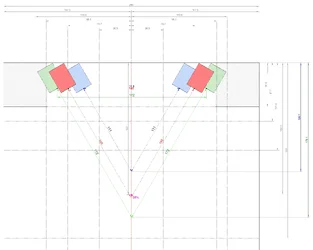

Schau dir dieses Schachbrett an. Die beiden Stereodreiecke die ich dir vorher gepostet habe bringen die Speaker und das Mic in die Mitte dieser Kästchen - was einer Zone entspricht wo man rein theoretisch weniger Probleme durch Moden erwarten kann. Du kannst das auch selbst testen. Wenn die Messung in einer dieser Positionen (Ich hab eine Abweichung der Maße von 5 - 10 cm bereits erwähnt) durchführst und die sieht gut aus - rücke den Speaker und das Mic mal direkt auf einen Strich. Das Mic auf die waagrechten Linien und die Speaker auf die Senkrechten. Du wirst sehen, wo deine Moden sind. Bedenke diese Werte können abweichen da du schon ein bisschen was im Raum unternommen hast. Aber das Muster bleibt irgendwo gleich und die Maße werden nicht zu weit off sein. Und wenn du damit ein bisschen rum spielst wirst du ein Gefühl für deine Raumakustik entwickeln.
Wenn ich jetzt in deinen Raum gehen würde - würde ich folgendes machen:

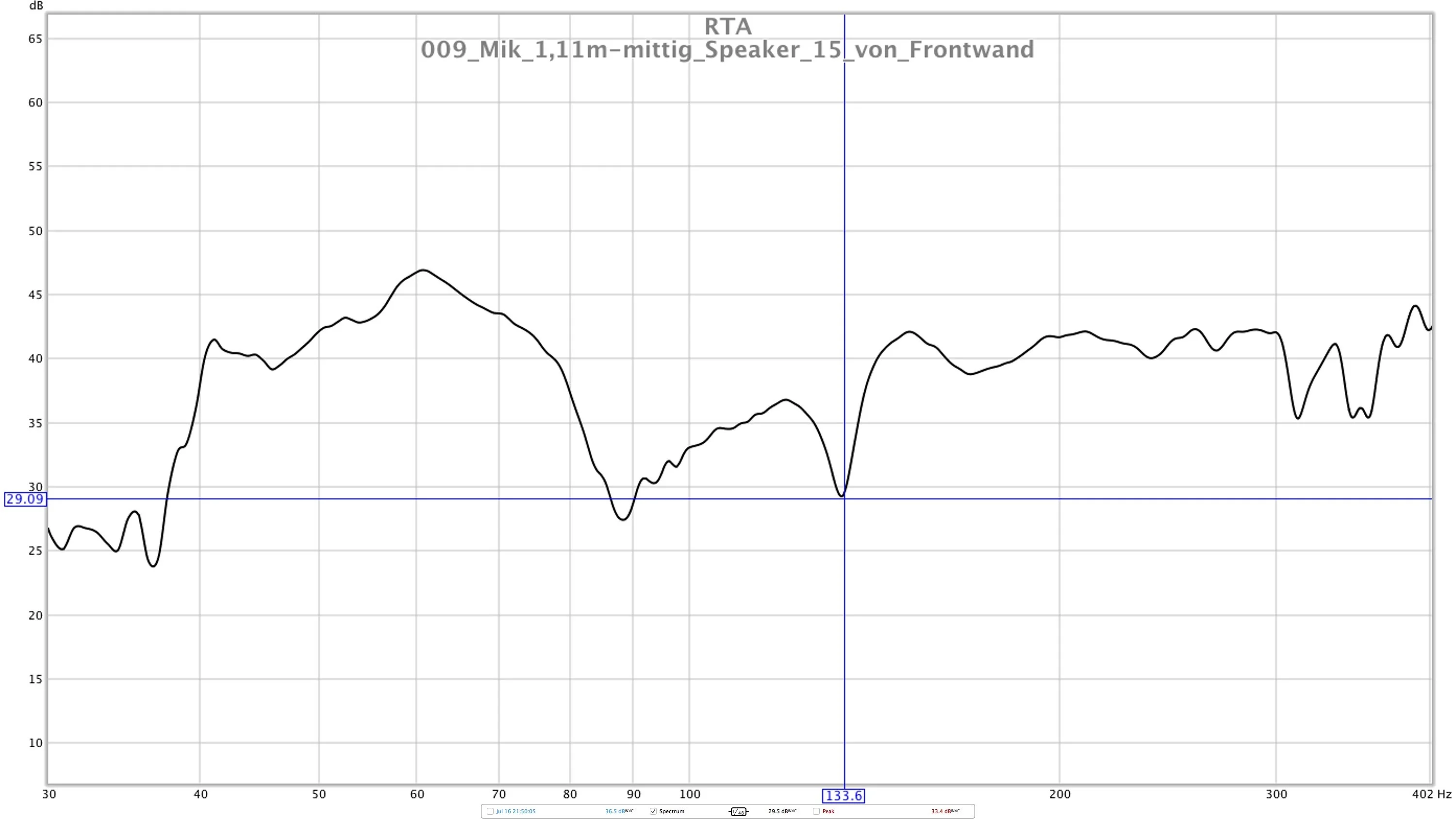

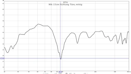

8. Mic etwas nach hinten und vorne bewegen um zu sehen ob sich was bessert. Erkenntnisse merken oder notieren.
9. Speaker etwas nach links rechts bewegen und schauen was passiert. Erkenntnisse notieren.
10. Speaker etwas nach vorne hinten bewegen und schauen was passiert. Erkenntnisse notieren.
10. Du kannst in Echtzeit auf deinem Monitor sehen was sich ändert ohne tausendmal rum Sweepen zu müssen.

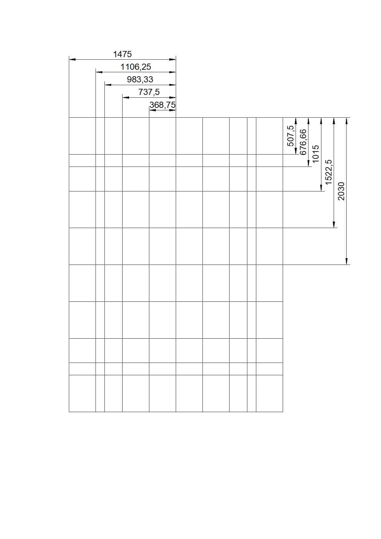

Das ist dein Raum. Das sind deine theoretischen Raummoden.
Die Höhe hab ich dir über gelassen selbst zu berechnen - Zoll auf cm umrechnen ist nicht so schwer.

@EW89

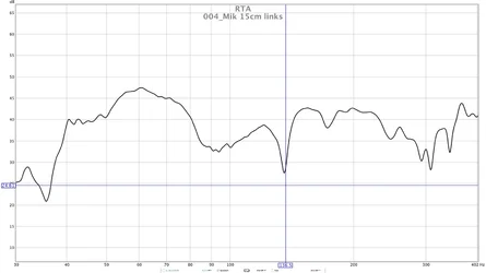

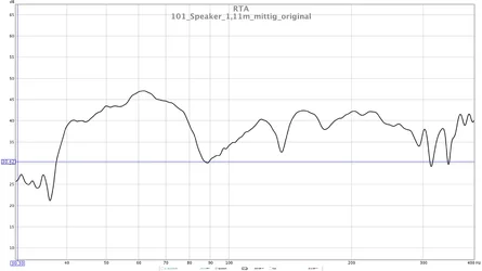

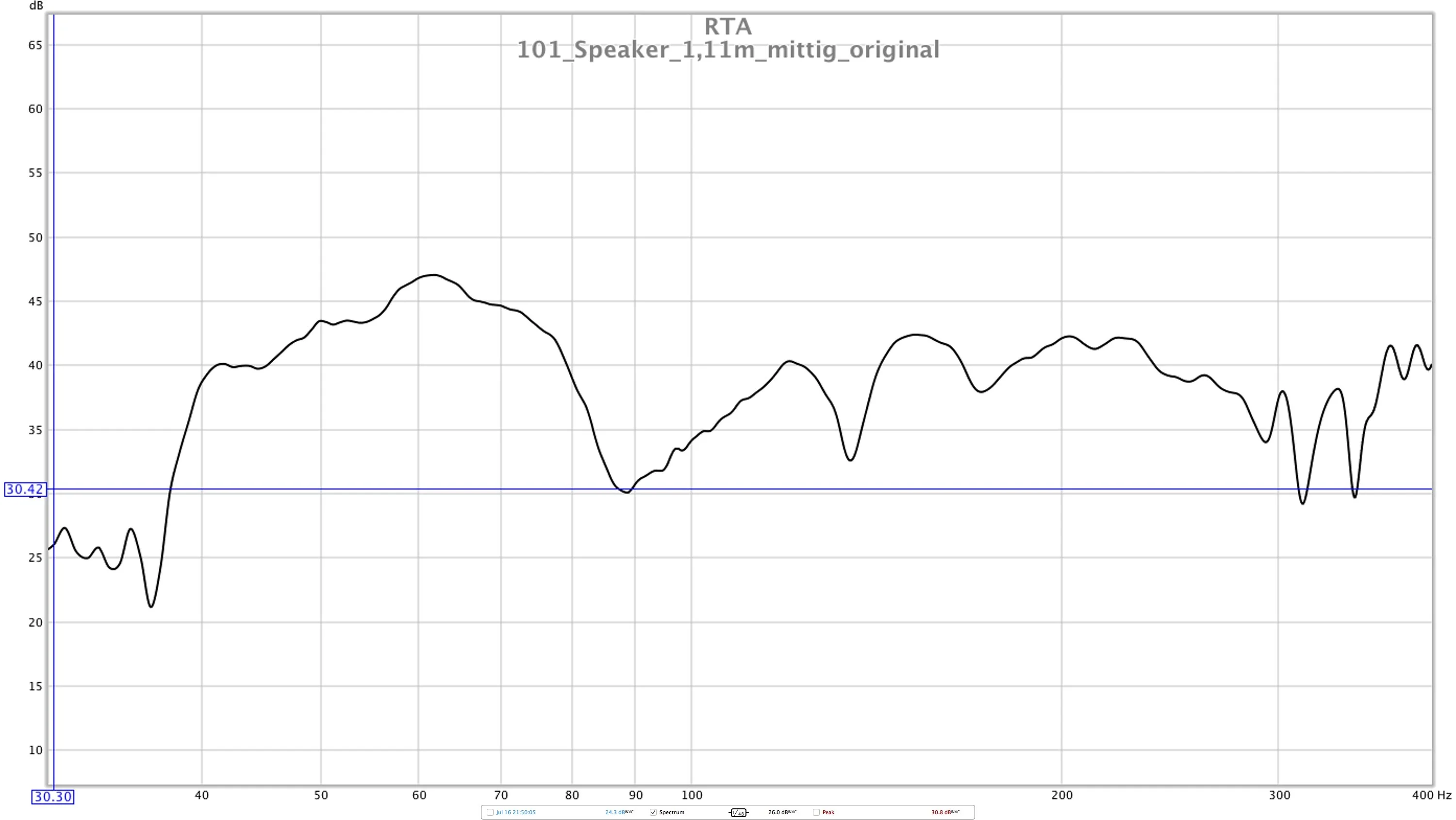

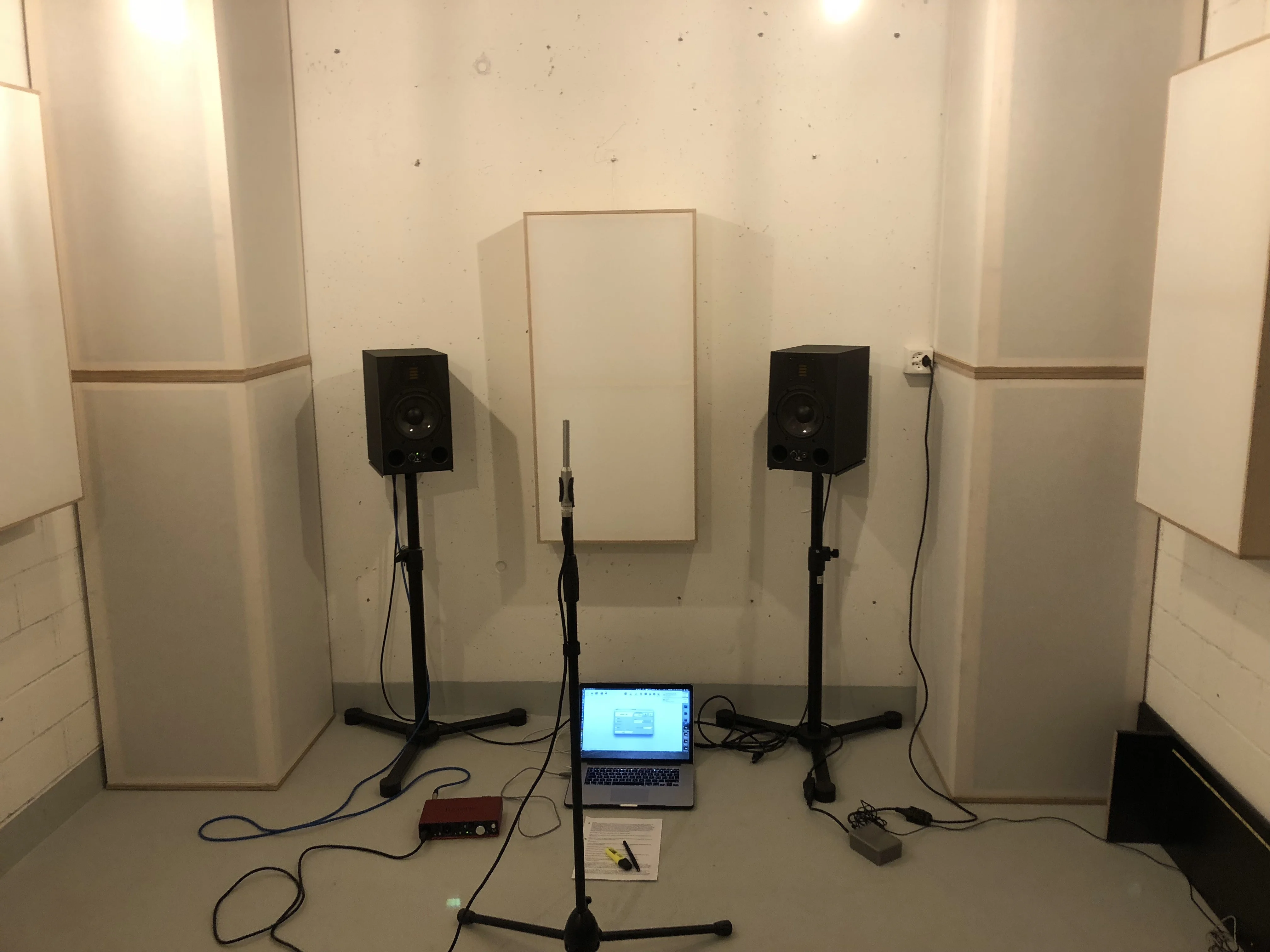

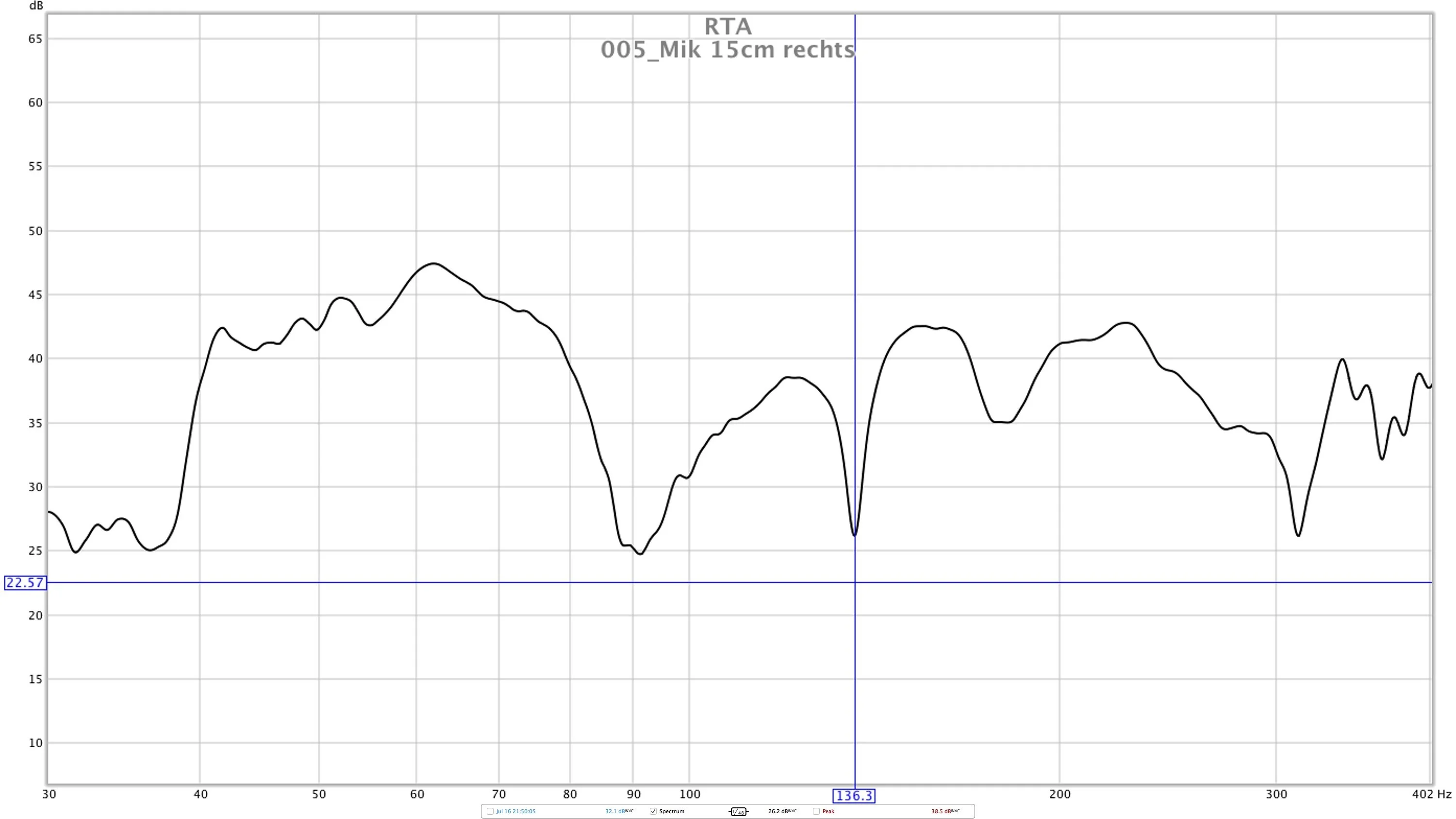

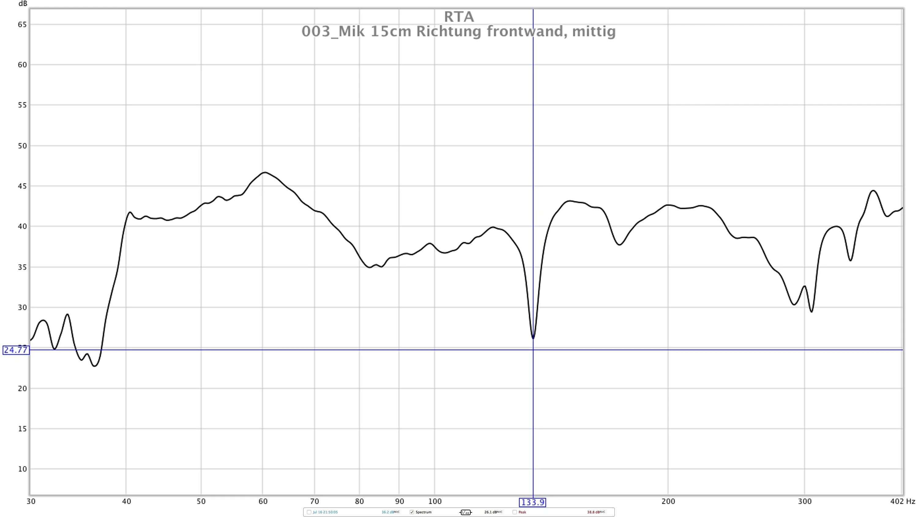

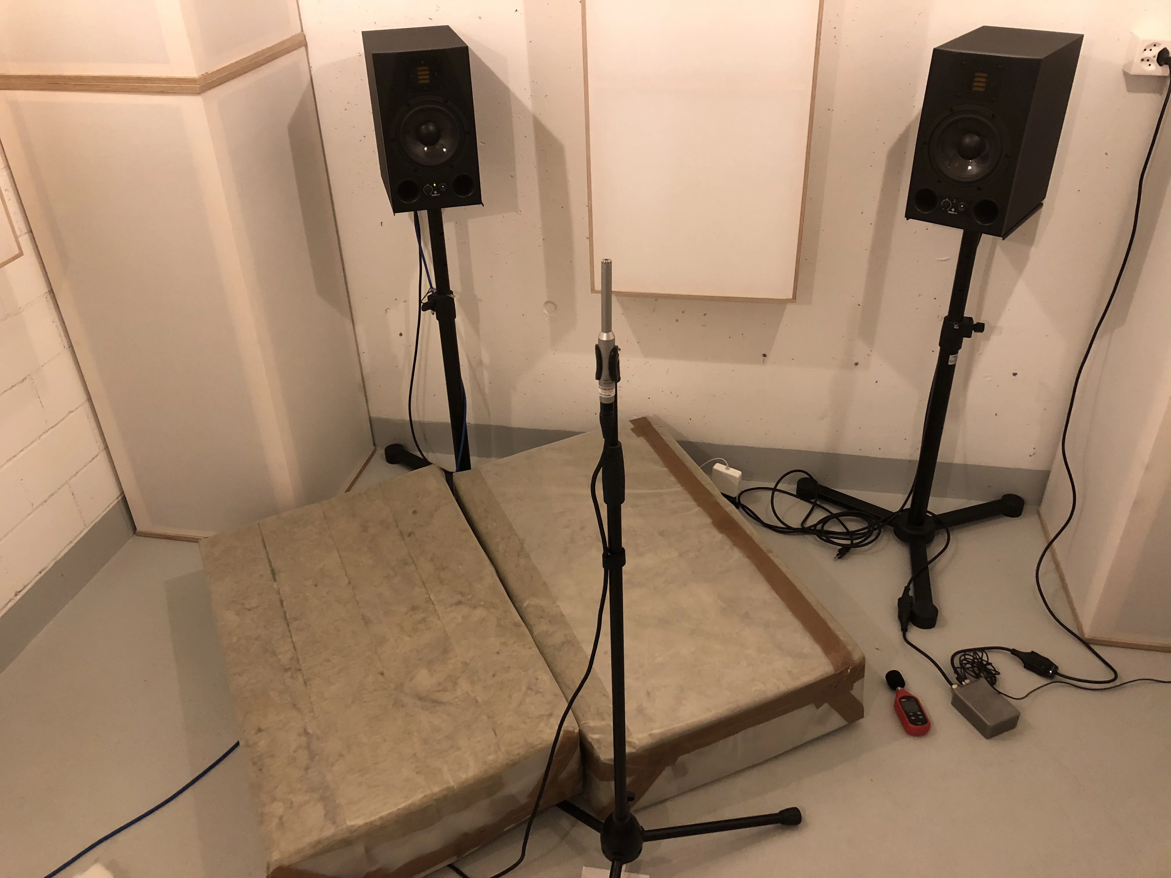

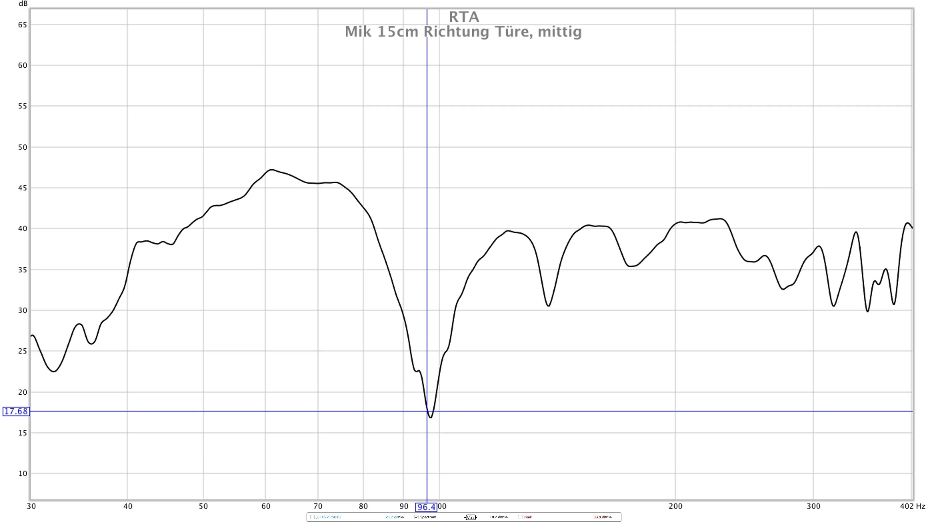

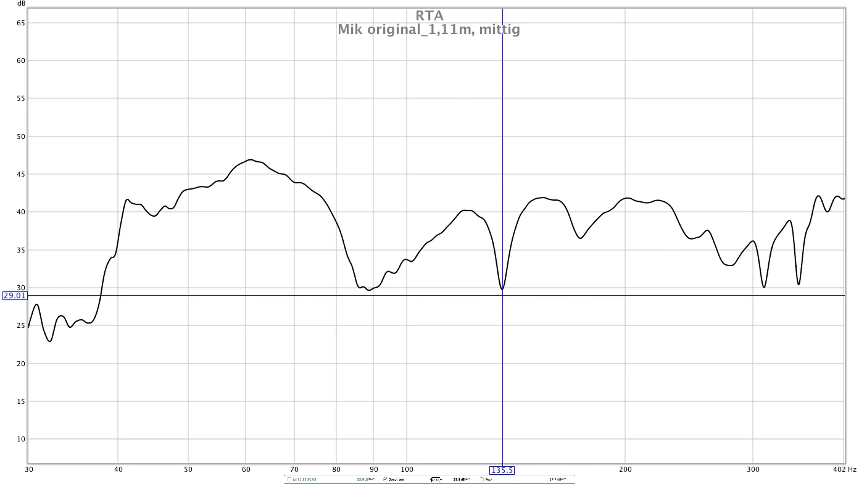

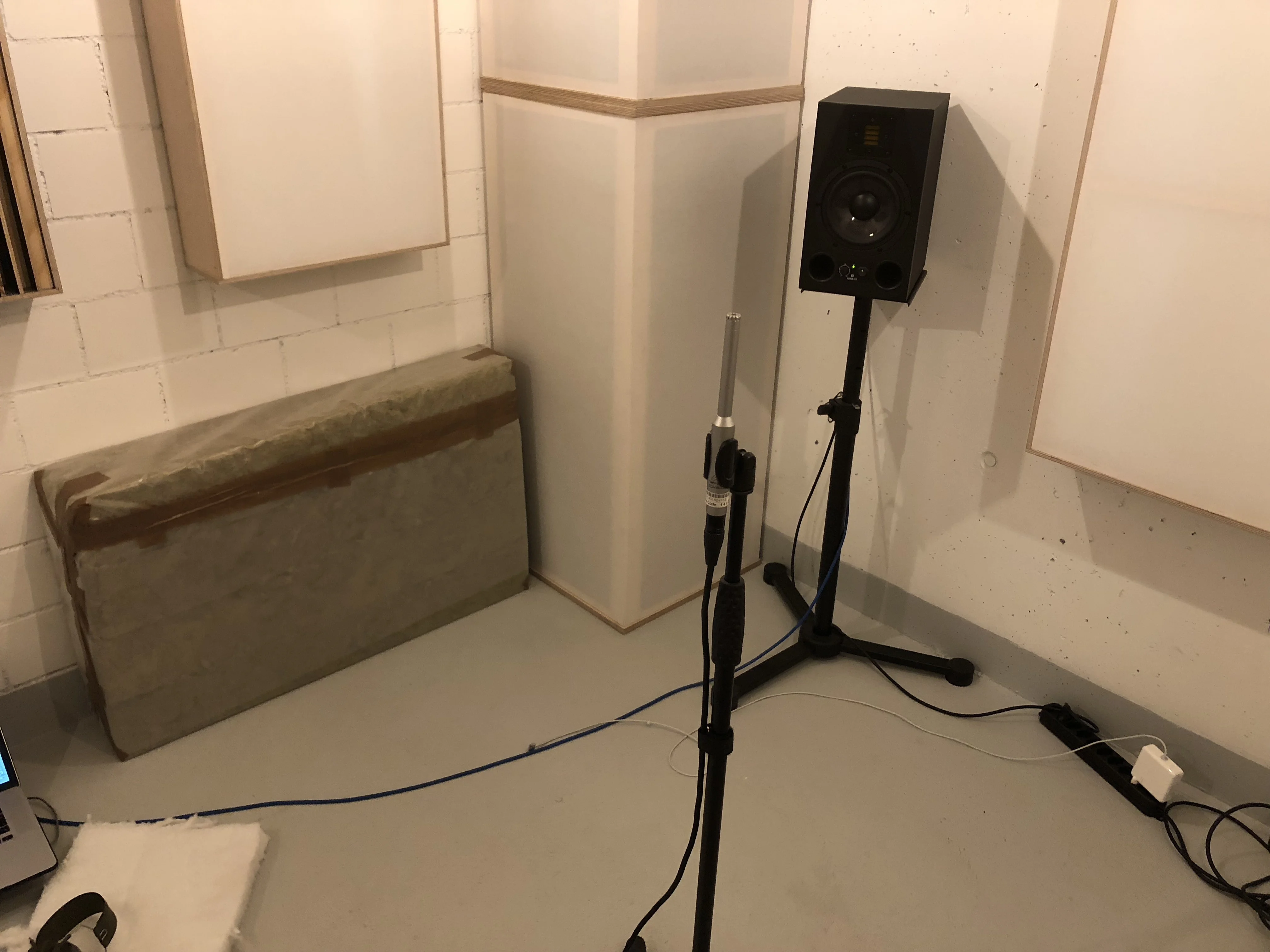

Von den zwei Stereo-Dreiecken die du mir gepostet hast, konnte ich nur das Eine (mit 1,11m Kantenlänge) aufstellen, da das Andere zu weit auseinander wäre und die Monitore dort hin kämen, wo jetzt die Bassfallen sind.
Gestern habe ich ein paar Positionen gemessen mit dem White Noise.
Das habe ich gemacht:
- Raum leer geräumt (nur das drin, was später auch drin ist)
- Tisch entfernt
- Absorber hinter Monitore entfernt, damit Speaker direkt an die Frontwand kommt.
- Stereodreieck von dir abgemessen (1'106.25mm) (Tweeter - Mik)
- Den linken Speaker mit White-Noise PN gefüttert und mit RTA gemessen.

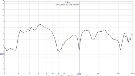

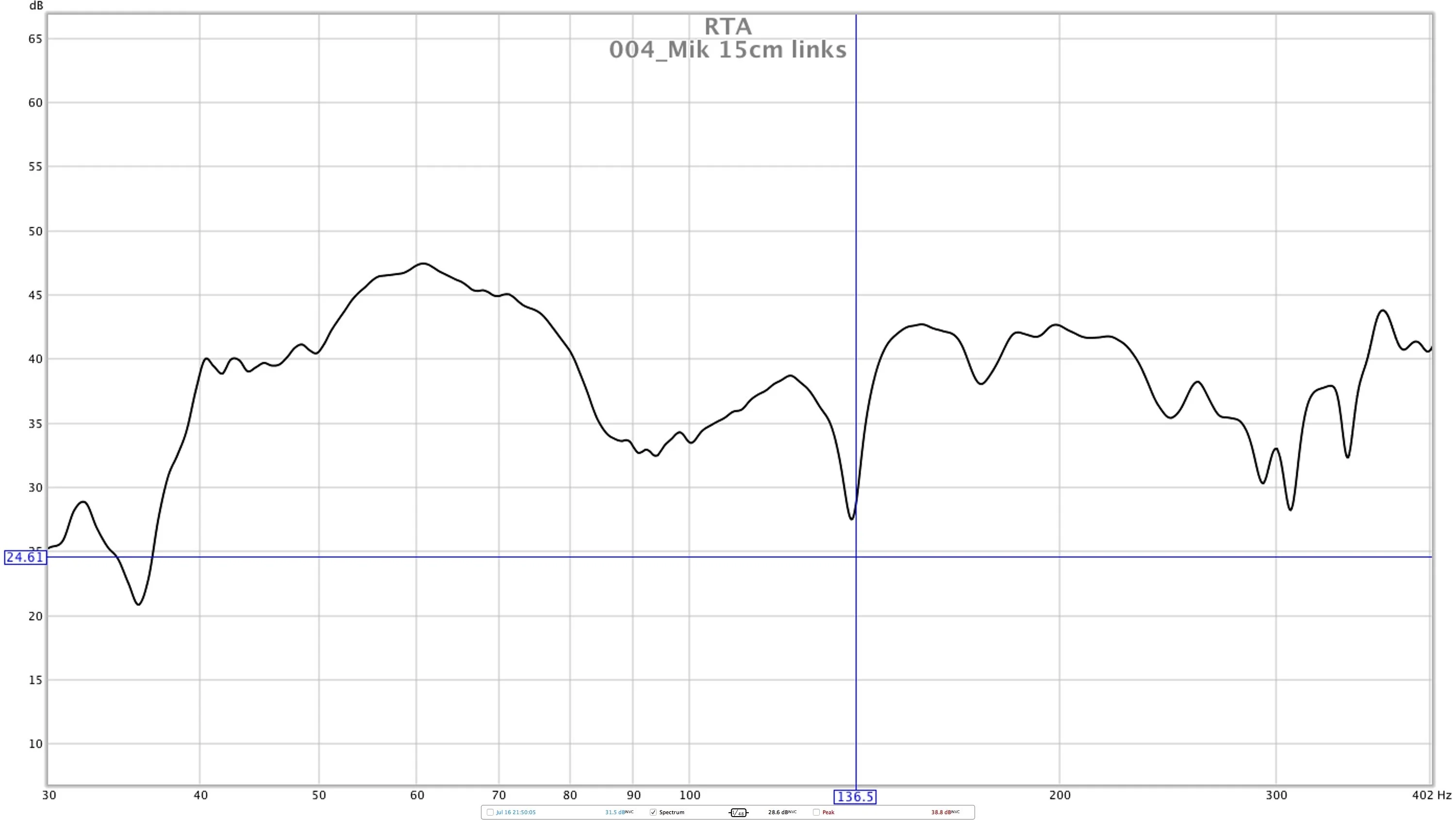

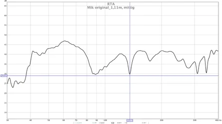

- Positionen von Mik und Speaker etwas variiert. und Messung gespeichert (siehe Messungen)

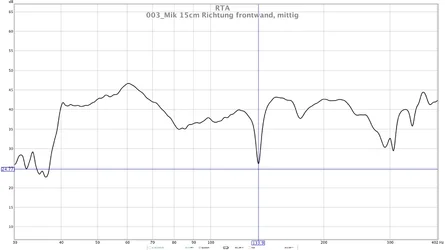

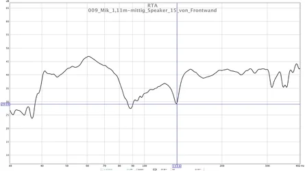

Leider konnte ich die Messungen nicht genau deuten, da es immer Dips hatte, die sich mehr oder weniger absenkten.
Vielleicht kann mir hier jemand beim Deuten der Messungen helfen? :/
Wenn ich mich zum Laptop hinlegte um die Messung zu speichern hat sich die RTA Kurve verändert, da ich warscheinlich als Absorber gewirkt habe...
Messung 1: Monitore ganz an Frontwand, Dreieck: ca. 1.11m (neue Ausgangslage)
Messung 2: Mik ca. 15cm zurück geschoben (richtung Türe), mittig
Messung 3: Mik ca. 15cm nach forne geschoben (richtung Frontwand), mittig
Messung 4: Mik ca. 15cm nach links geschoben (Distanz Frontwand bleibt)
Messung 5: Mik ca. 15cm nach rechts geschoben (Distanz Frontwand bleibt)
Messung "9": Speaker 15cm von Frontwand entfernt, Mik bleibt original bei 1.11m, mittig.

Also mit einem Dreieck von 1.1m würde ich niemals arbeiten. Überhaupt kann man die Anzahl der Messungen erheblich reduzieren. Ich würde nur im 60 Grad Dreieck arbeiten, und unter 1.50m auch nicht. Alles andere macht wenig Sinn. Riesenaufwand in der Akustik, um dann lediglich mit so einem schmalen Dreieck zu arbeiten, wo man die Stereo-Tiefe des Sounds nicht wirklich auskosten kann. Dann kann man nur noch dieses Dreieck insgesamt verschieben, mehr in den Raum. Aber Sitzposition sollte nicht ca 40% von der Raumlänge hineinragen.
Wenn alles nicht hilft, Sub in die Messung einbinden und Subfrequenzgang positiv nutzen. Ich hatte bessere Ergebnisse mit Sub weiter weg von der Wand. So wie das aber ausschaut, bin ich nicht sicher, ob der Sub die richtige Phasenlage und Übergangsfrequenz hat, also check.
Man kann auch den Sub ALLEINE schieben und messen, dann sieht man, ob der Frequenzgang bei 80 Hz gestopft wird und wie der sich generell verhält. Ich schiebe nur auf der Mittelachse.

@EW89
A) Nimm deine Bassfallen einfach als vordere Begrenzung - heißt Speaker so nah wie möglich an die Bassfallen ran schieben. Mic dementsprechend zurück.
B) Bassfallen anders platzieren (Nur für den Test und nur auf einer Seite notwendig). Du hast je zwei aufeinander gestellt. Eine davon af den Boden legen so dass die lange Seite (jetzt gerade Höhe auf deinem Bild) in Richtung Front - Back des Raumes zeigt und unten links vorne so in die Ecke schieben. Die andere im besten Fall gegenüber gleichermaßen an Decke positionieren (ggf was drunter stellen)
C) Einfach die Bassfallen vorne derweil weg nehmen und in die hinteren Raumecken stellen.
Ich gehe stark davon aus, dass du das bessere Ergebnis bei der 1,7 Position bekommst und insgesamt auch glücklicher mit dieser Position werden kannst. Ein Dreieck von 1,1 ist jetzt zu Testzwecken und um ein Verständnis für die modale Struktur deines Raumes zu entwickeln ok. Zum Arbeiten wird das etwas zu klein und somit Monolastig werden. Macht dir hinterher die Arbeit schwerer. Ich denke dass du mit um die 1,70 da wesentlich besser dran wärst. 1,1 Meter ist bei deinen Speakern wahrscheinlich von Grund auf zu wenig - da wären coaxiale besser geeignet.
Probier das einfach mal - ich versuche derweil rauszufinden was deine Messungen sagen. Gib mir mal ne Stunde oder 2.

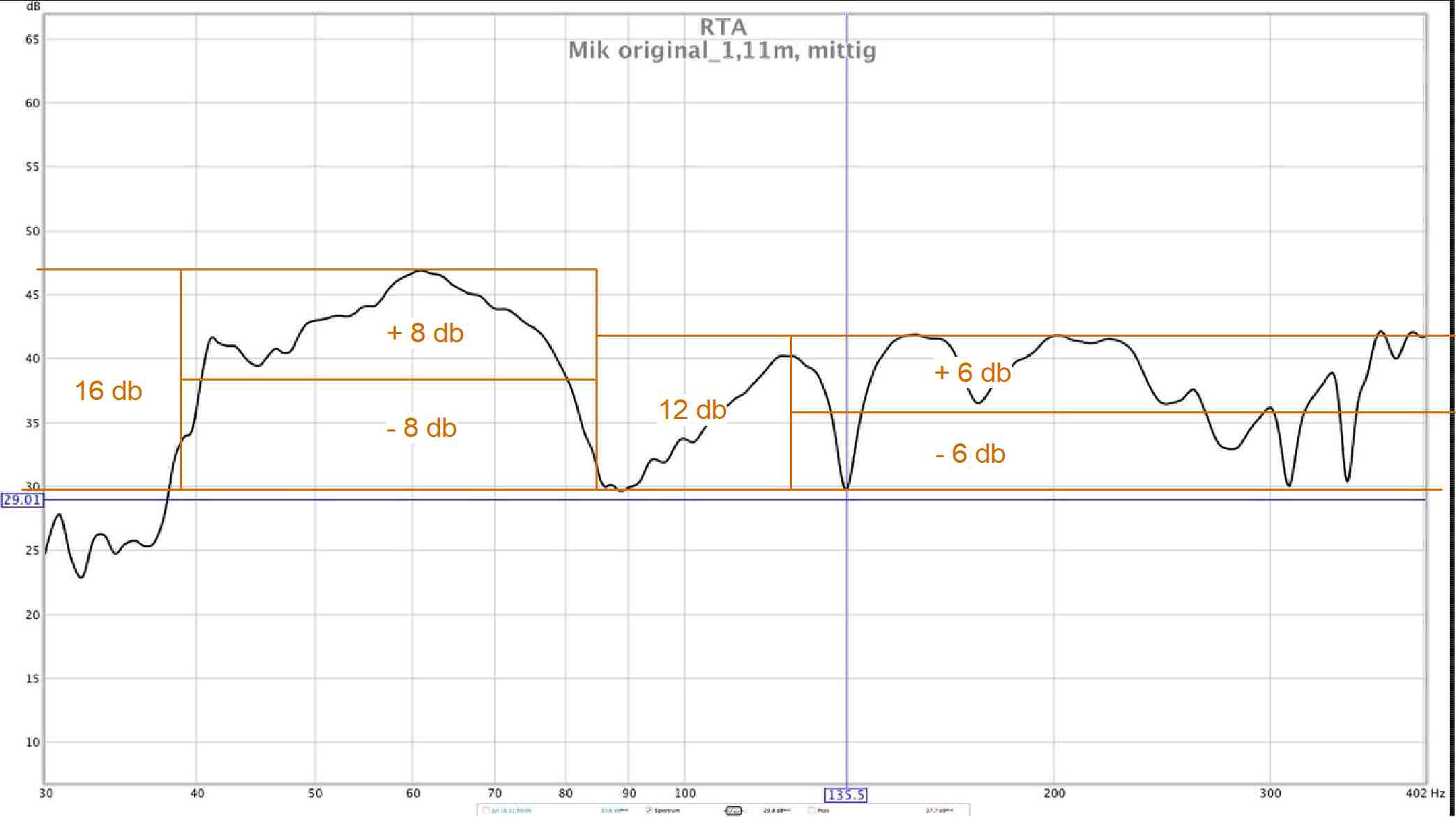

Ingesamt + /- 8 db
Ab Sub Crossover + / - 6 db (Das ist etwas das man für später im Hinterkopf behalten kann)
******* ist was anderes. Man bedenke, dass du eigentlich noch nichts (also verhältnismäßig) an deiner Rückwand gemacht hast.
Also jetzt erst mal die breitere Aufstellung probieren wie ich es in Post 113 beschreibe. Dein Ziel ist jetzt durch die Positionierung von Mic und Speaker diese + / - 8 db so weit wie möglich zu reduzieren. Wenn du unter + / - 5 db kommen willst dann brauchst du wesentlich mehr Treatment. Ganze Wände voll. Aber wenn du mal an den + / - 5 db im Bassbereich kratzt bist du an einem Punkt was in Studios als hervorragend angesehen wird.
Wenn du die beste Position in deinem Raum hast dann nimm mal versuchweise einen dieser Basstraps die du da hinten vor der Tür rum stehen hast oder irgendeinen anderen - deine sind ja alle ziemlich mobil. Wirf ihn zwischen Box und Mic auf den Boden. Dann weißt du ob dir ein Floor Bounce in die Suppe spuckt bzw du kannst auch mal noch ein bisschen was an die Decke halten und sehen ob das noch was bringt. an die Seitenwände halten und einfach beobachten was sich bessert wenn du nen Trap irgendwo hinhältst.
Wenn der Dip bei 135 besser wird wenn du was an die Decke hältst - hast du da noch zu wenig. Wenn er besser wird wenn du was an die Seitenwand legst hast du da noch zu wenig.
Du hast jetzt was in den vorderen Ecken. Und du hast die Decke.

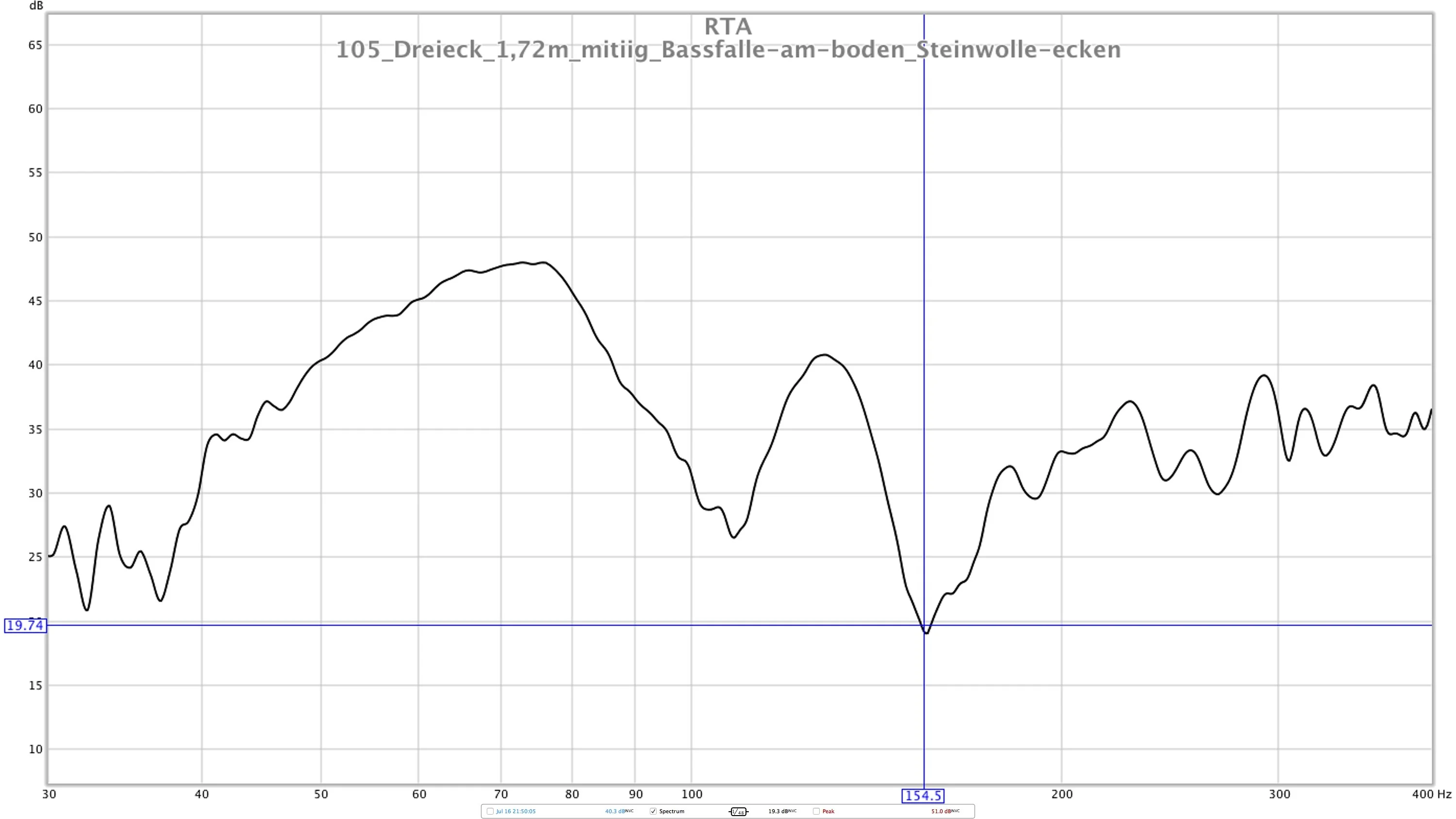

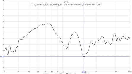

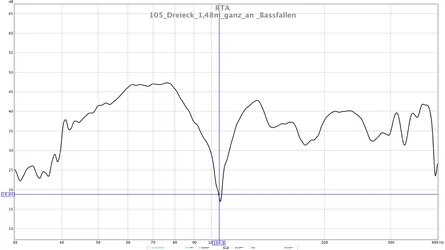

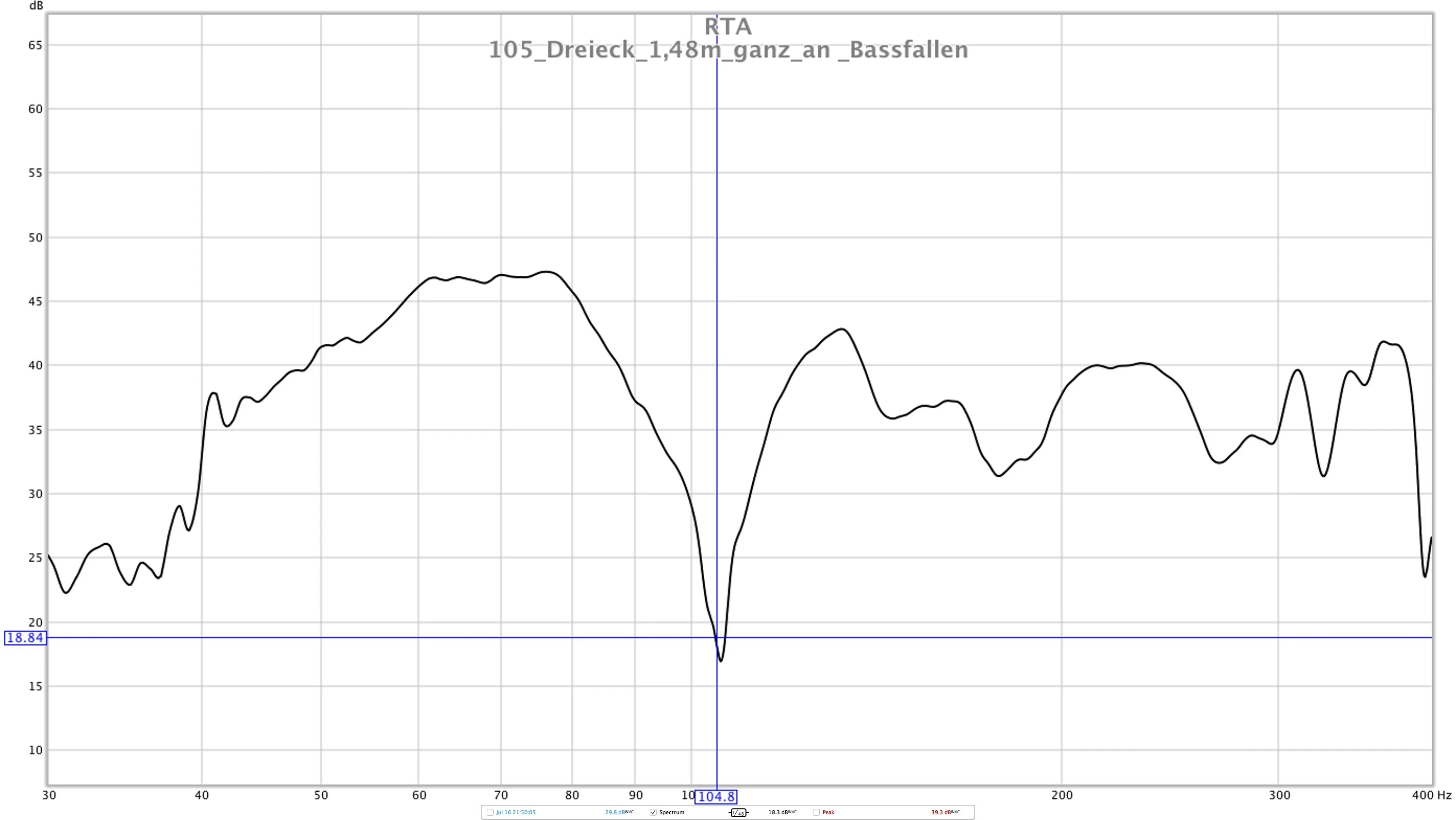

Danke für deine Auswertung G384!.
Als nächstes werde ich das andere Dreieck mit 1.72m (grün) austesten und das mit den Absorbern hinhalten.

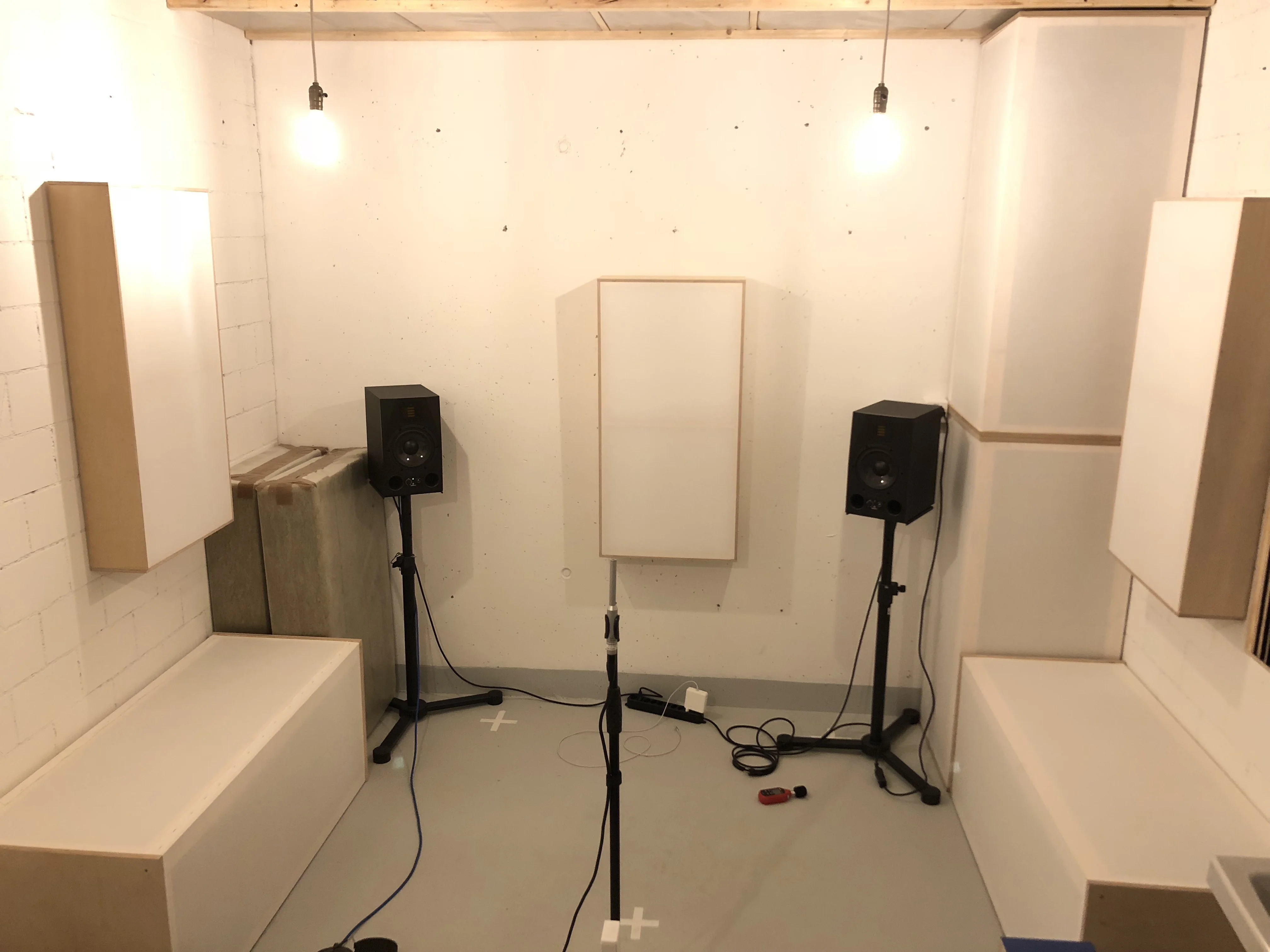

Es kling veilleicht etwas ironisch, aber ich möchte eigentllich nicht noch einmal die Sache mit der Steinwolle durchmachen (wenn es nich unbedingt sein muss). Zudem ist da ja noch die Türe in der Rückwand, die ich nicht zustellen kann/möchte. Falls das Problem jedoch auf die Rückwand deutet, muss ich mir solche Schritte überlegen...
Zu Testzwecken könnte ich aber folgendes machen: alle 6 Bassfallen (50x50x120cm) an die hintere Wand stellen und die 2 Diffusoren and er Rèckwand entfernen. Somit hätte ich dann die 50cm dicke Rückwand mit Steinwolle?

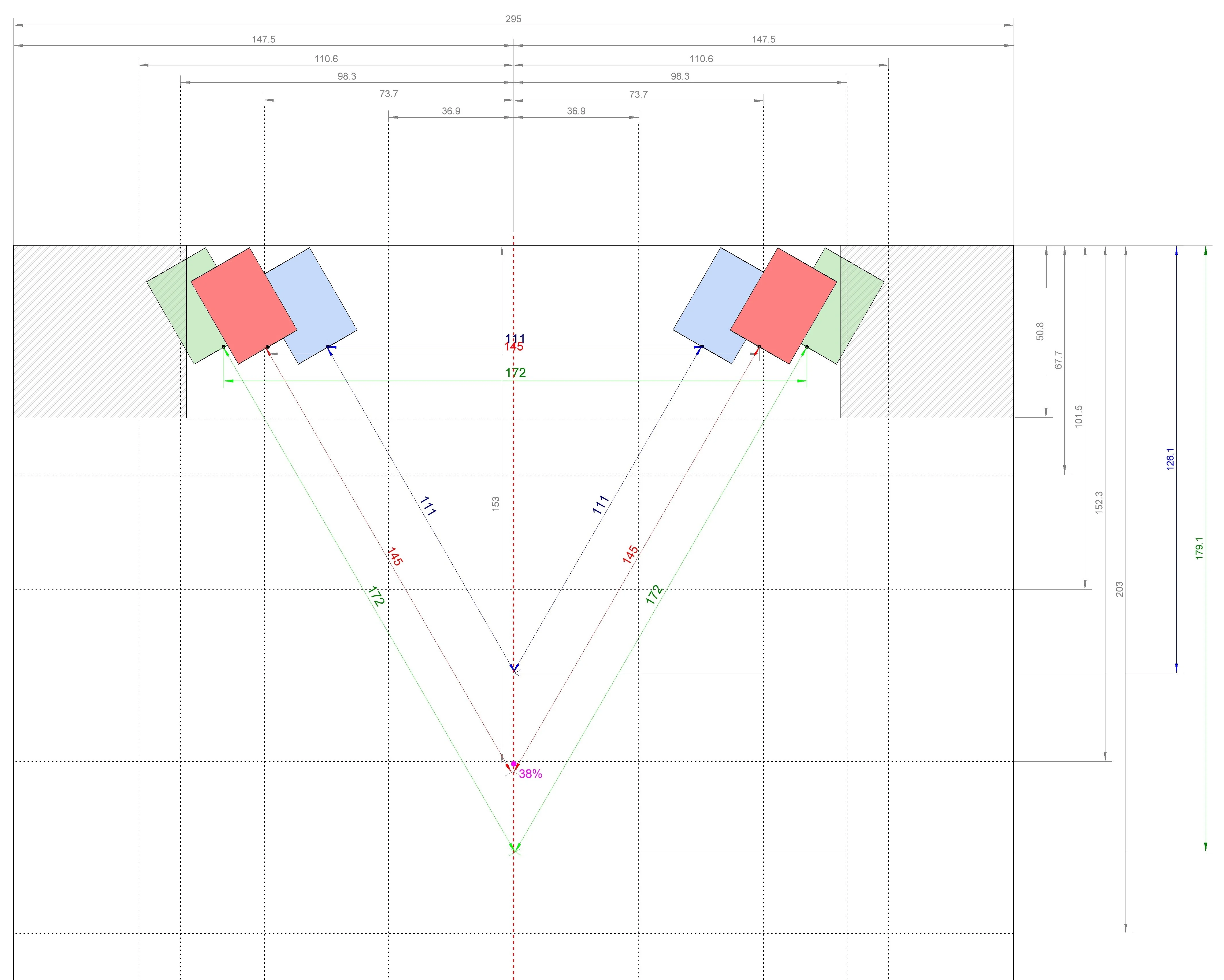

Hier habe ich nocheinmal alle Masse eingetragen und mit den Dreiecken ergänzt:
- blau: 1.11m Stereodreieck
- grün: 1.72m Stereodreieck
- rot: möglichst nahe an die Bassfallen (fällt aber auf diverse Linien / Moden), dafür exakt bei 38% Raumlänge..

Ingesamt + /- 8 db

Neue Messversuche gemäss diesem Plan:
Stereodreieck (blau): 1,11m (mit und ohne Steinwolle am Boden)
Stereodreieck (rot): 1,48m (Speaker ganz an Bassfalle, ganz an Wand)
104_Dreieck_1,48m_ganz_an _Bassfallen.webp (kein Foto...)
Stereodreieck (grün): 1,72cm
Erkenntnisse: Die Messung mit dem engen 1,11m-Dreieck schaute am Besten aus..?
