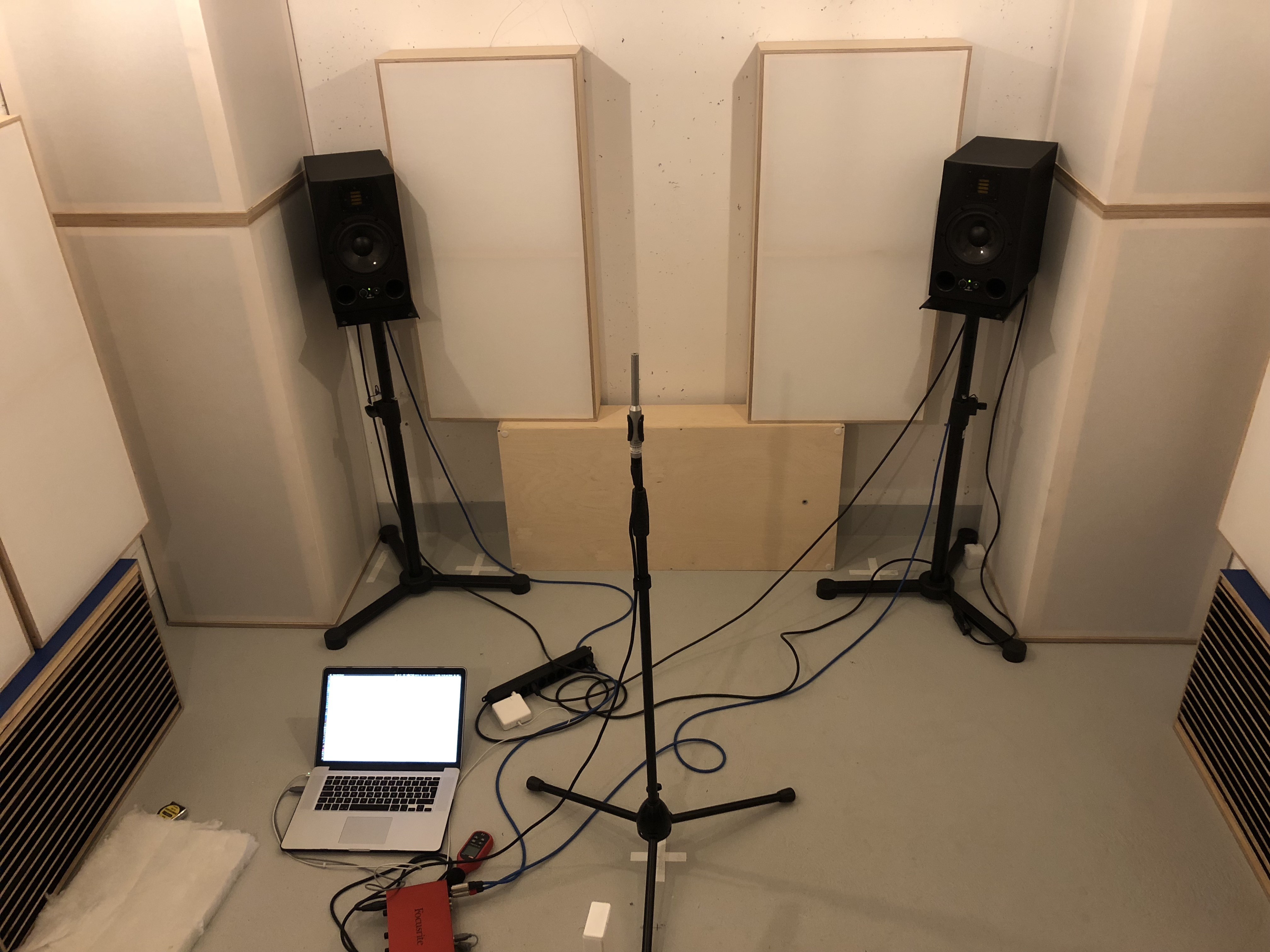

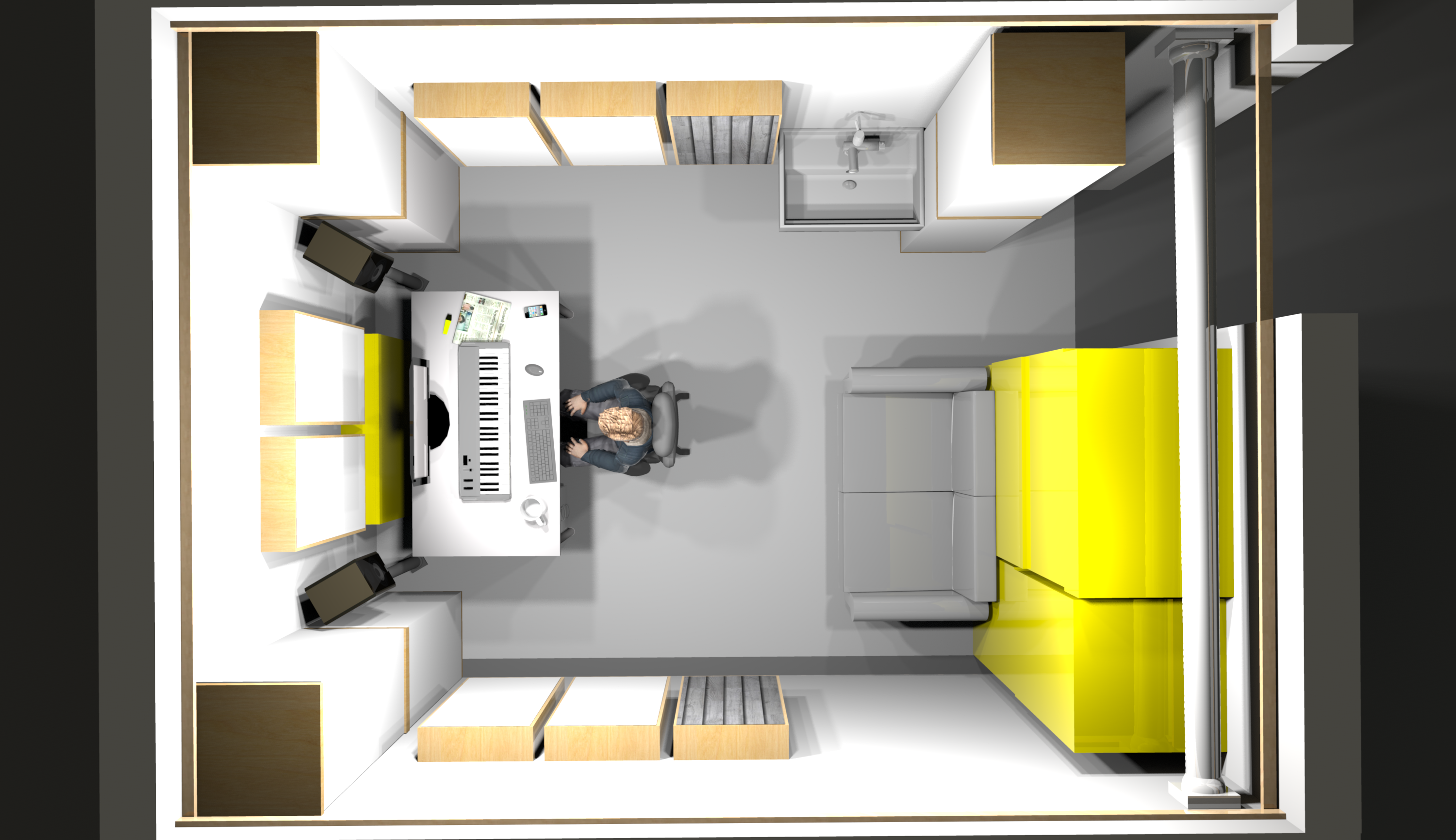

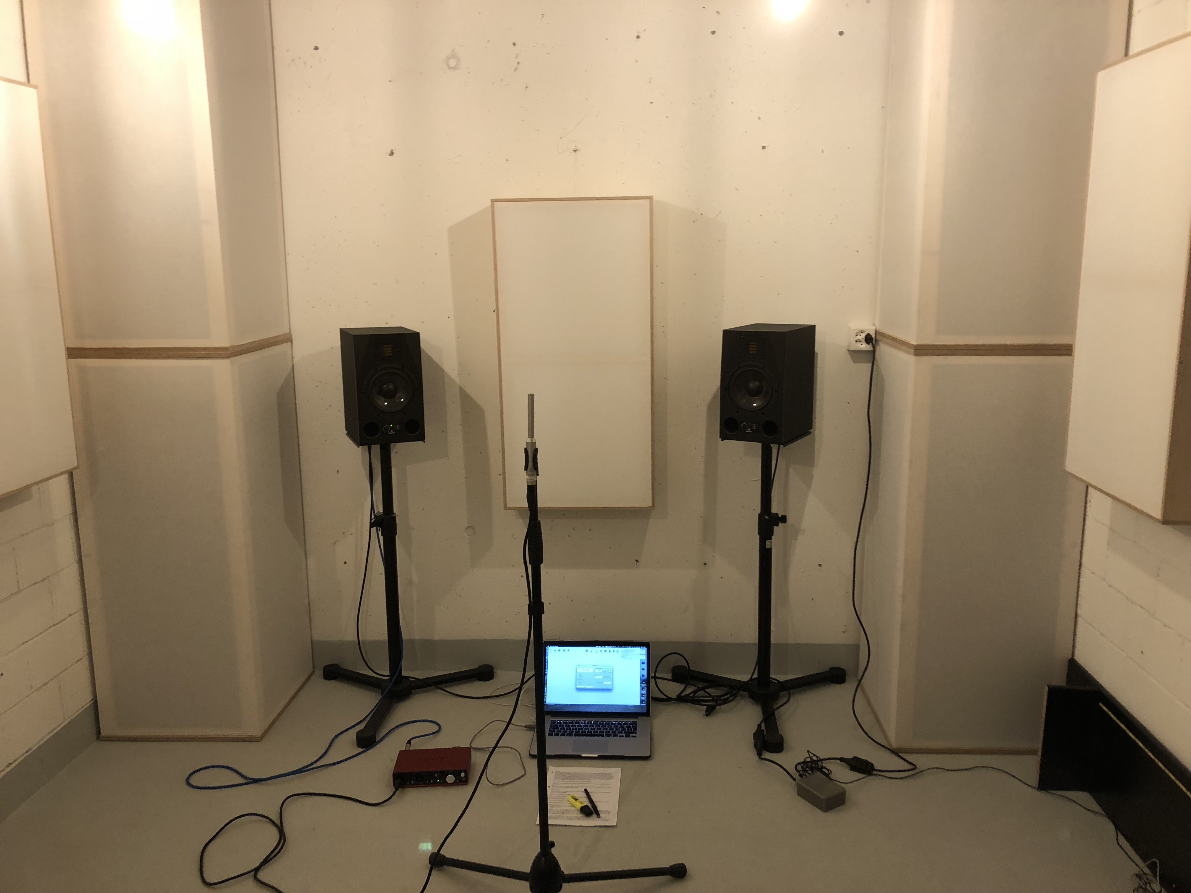

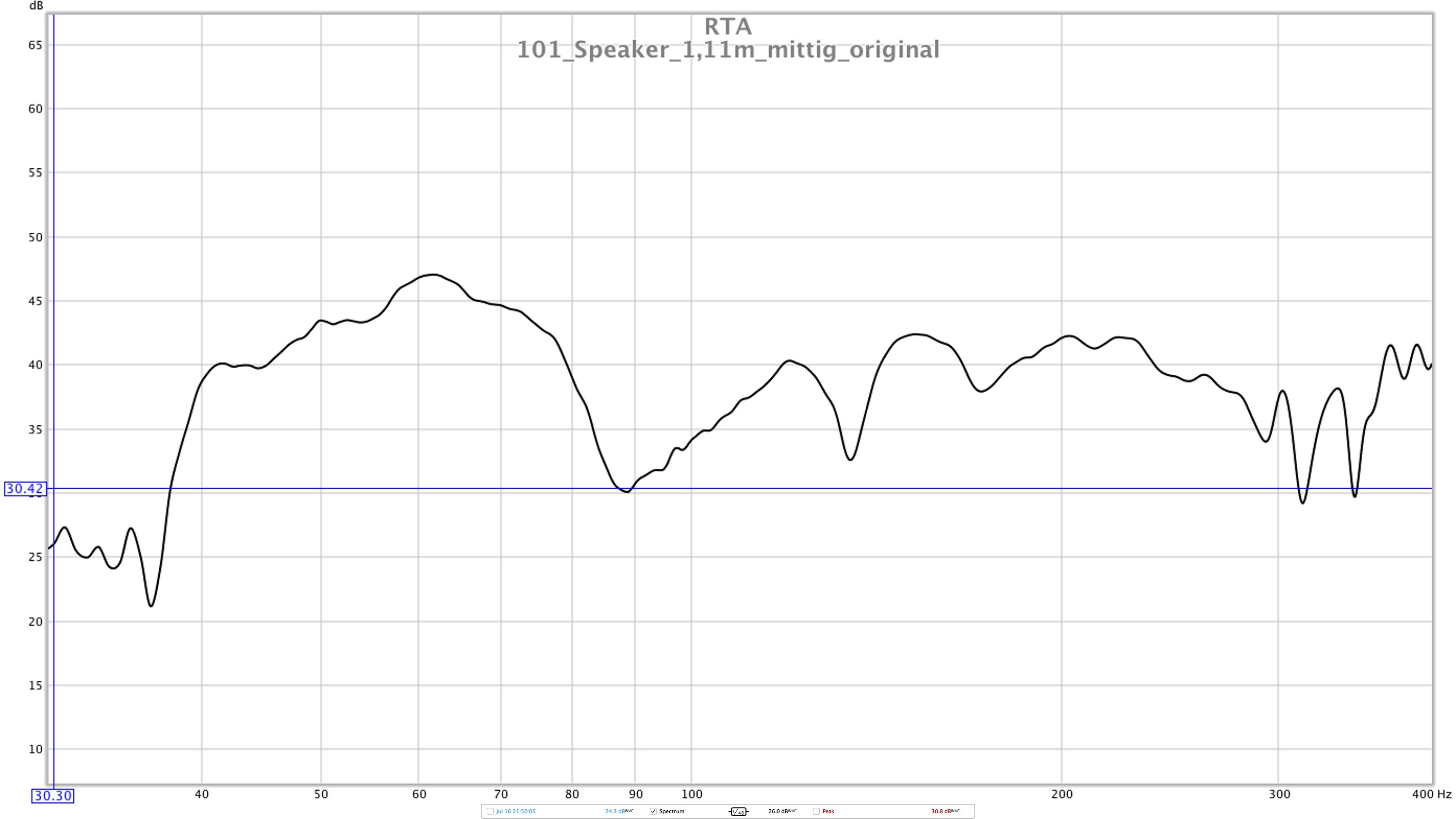

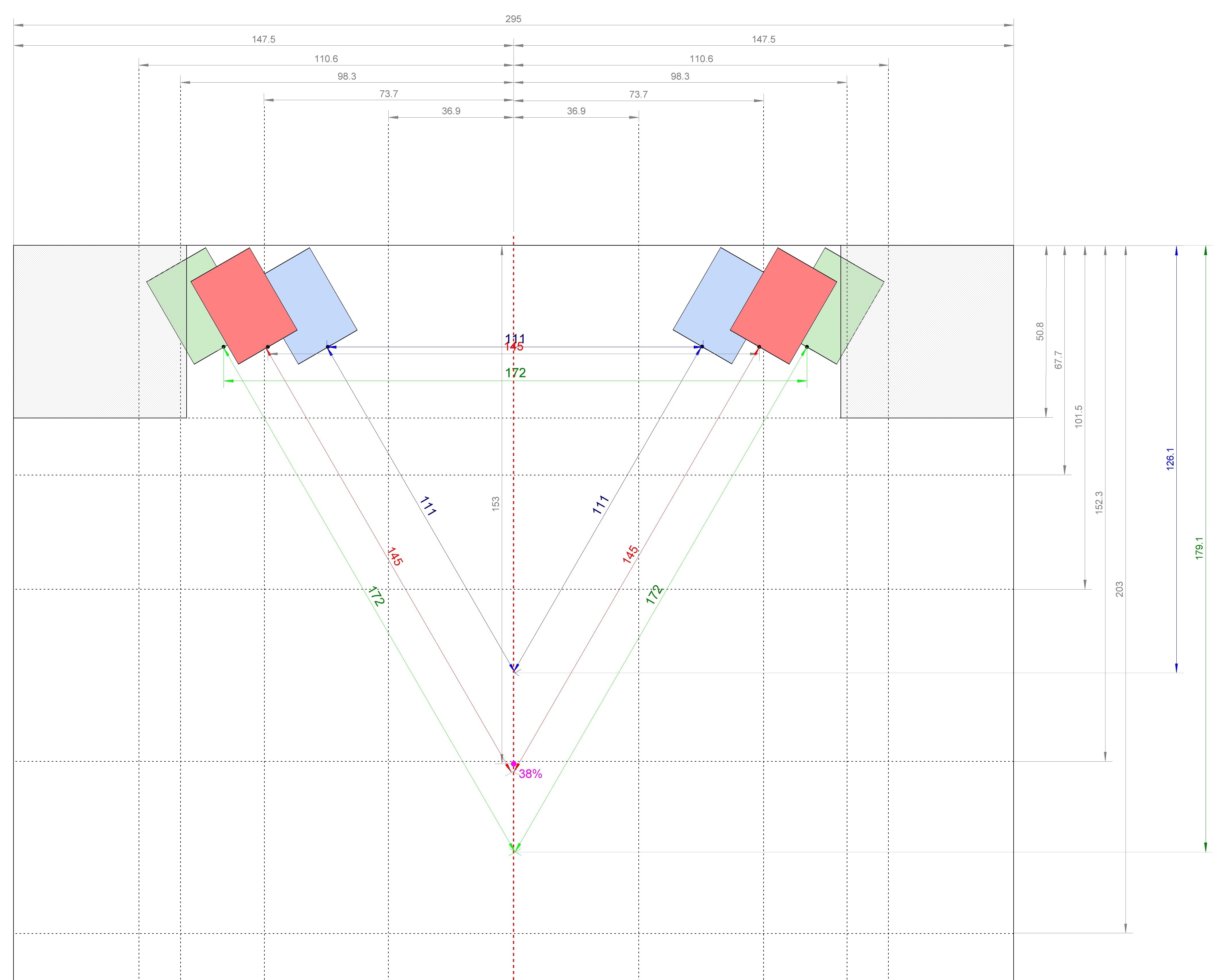

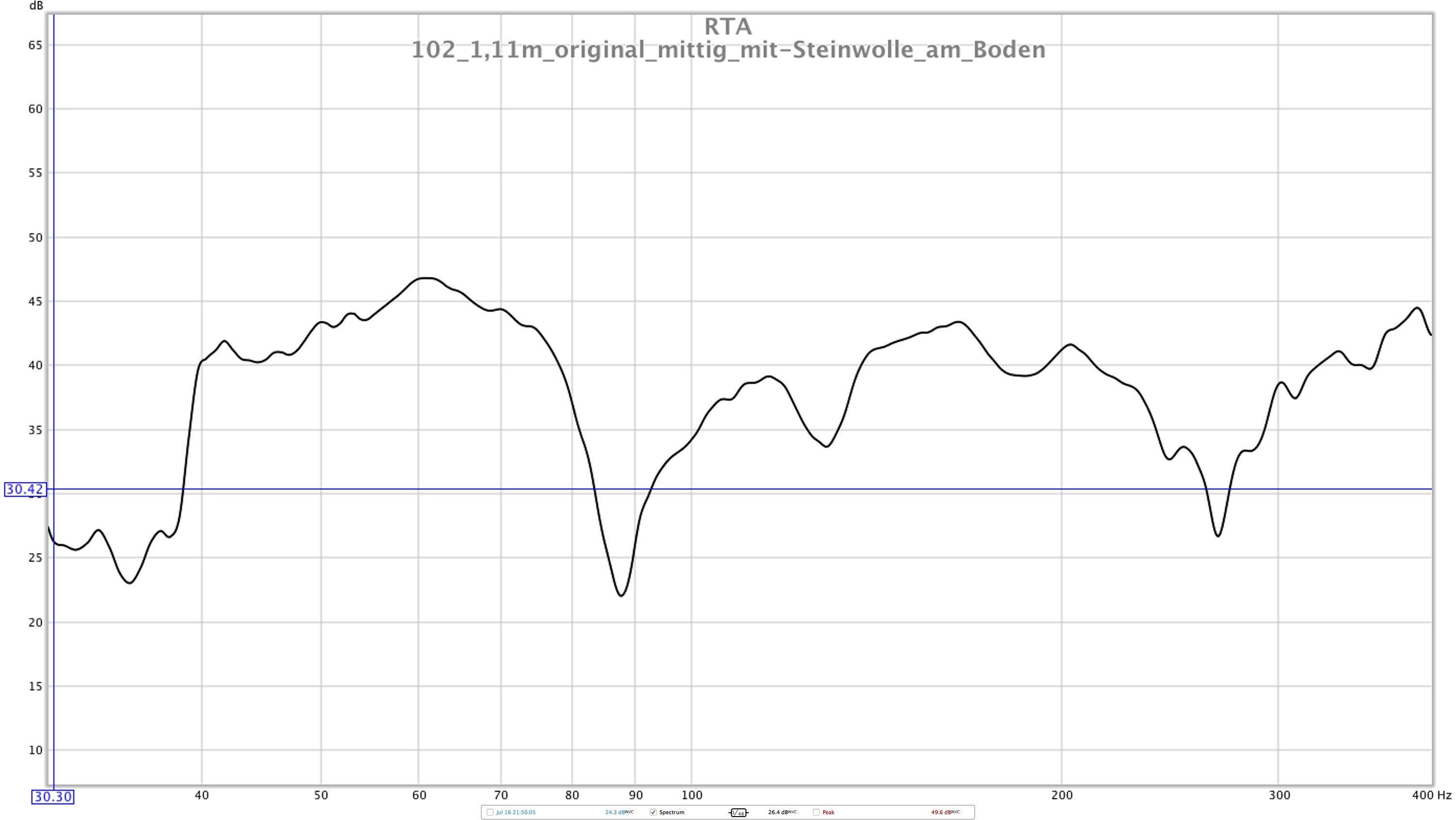

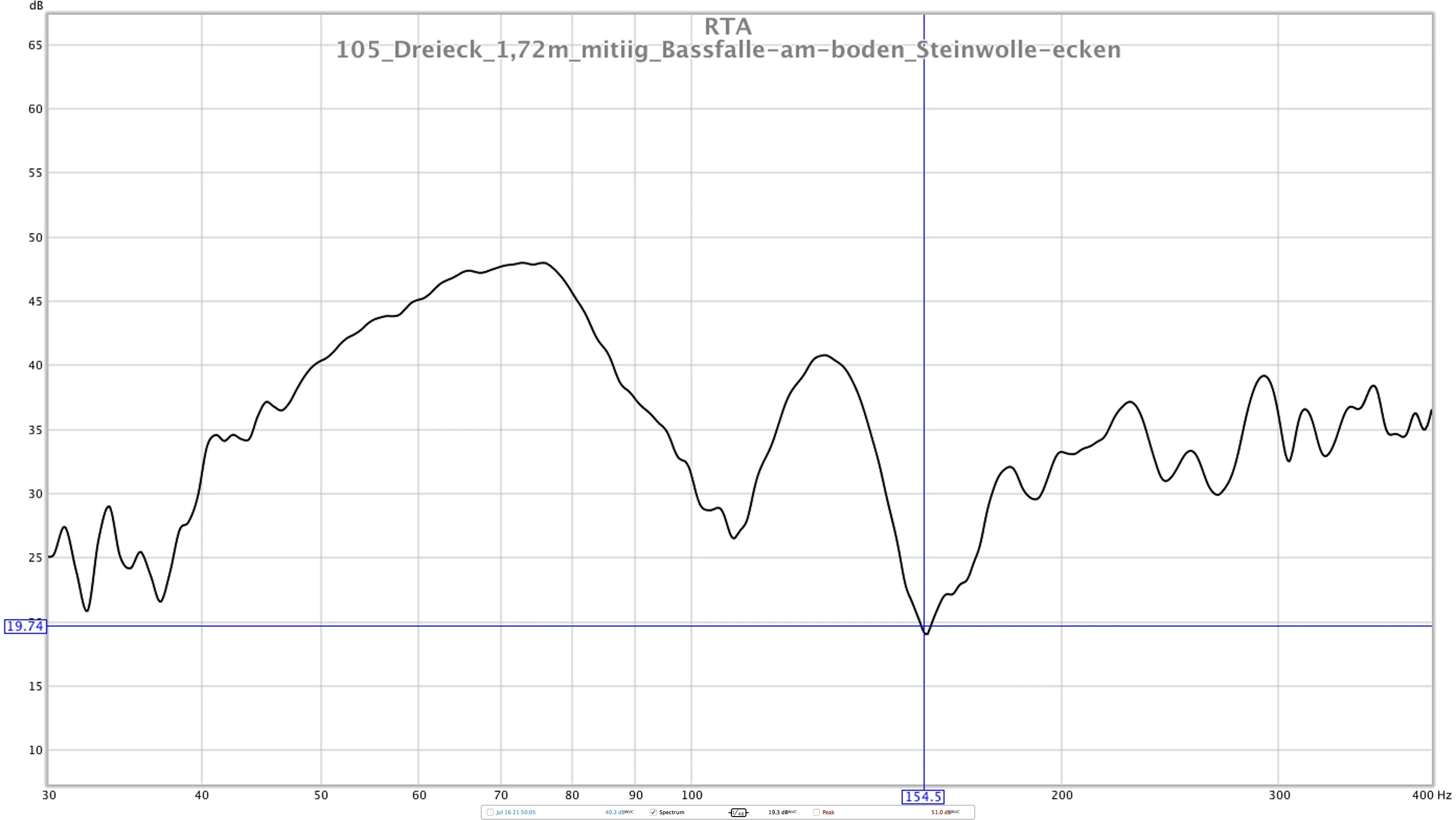

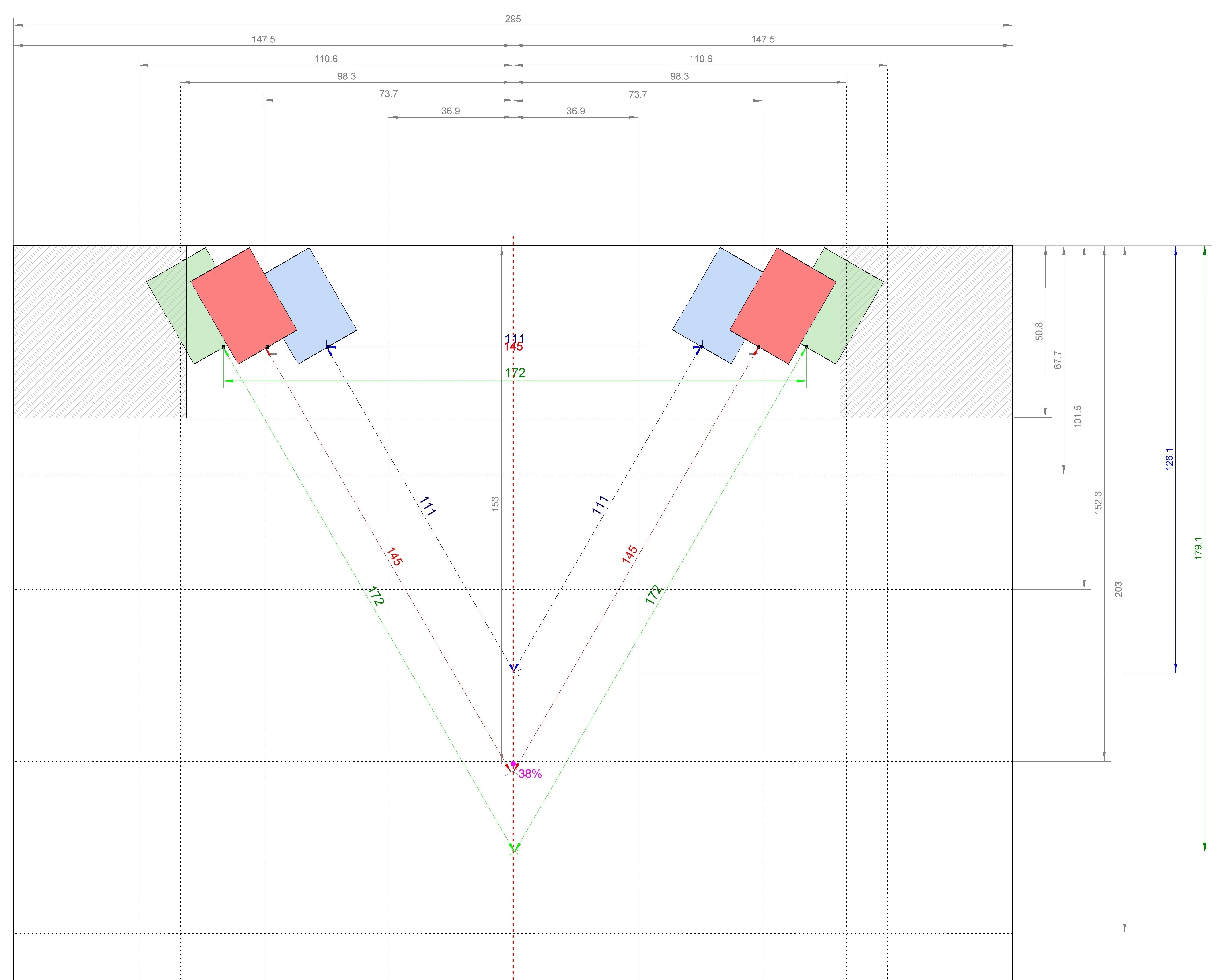

Neue Messversuche gemäss diesem Plan:

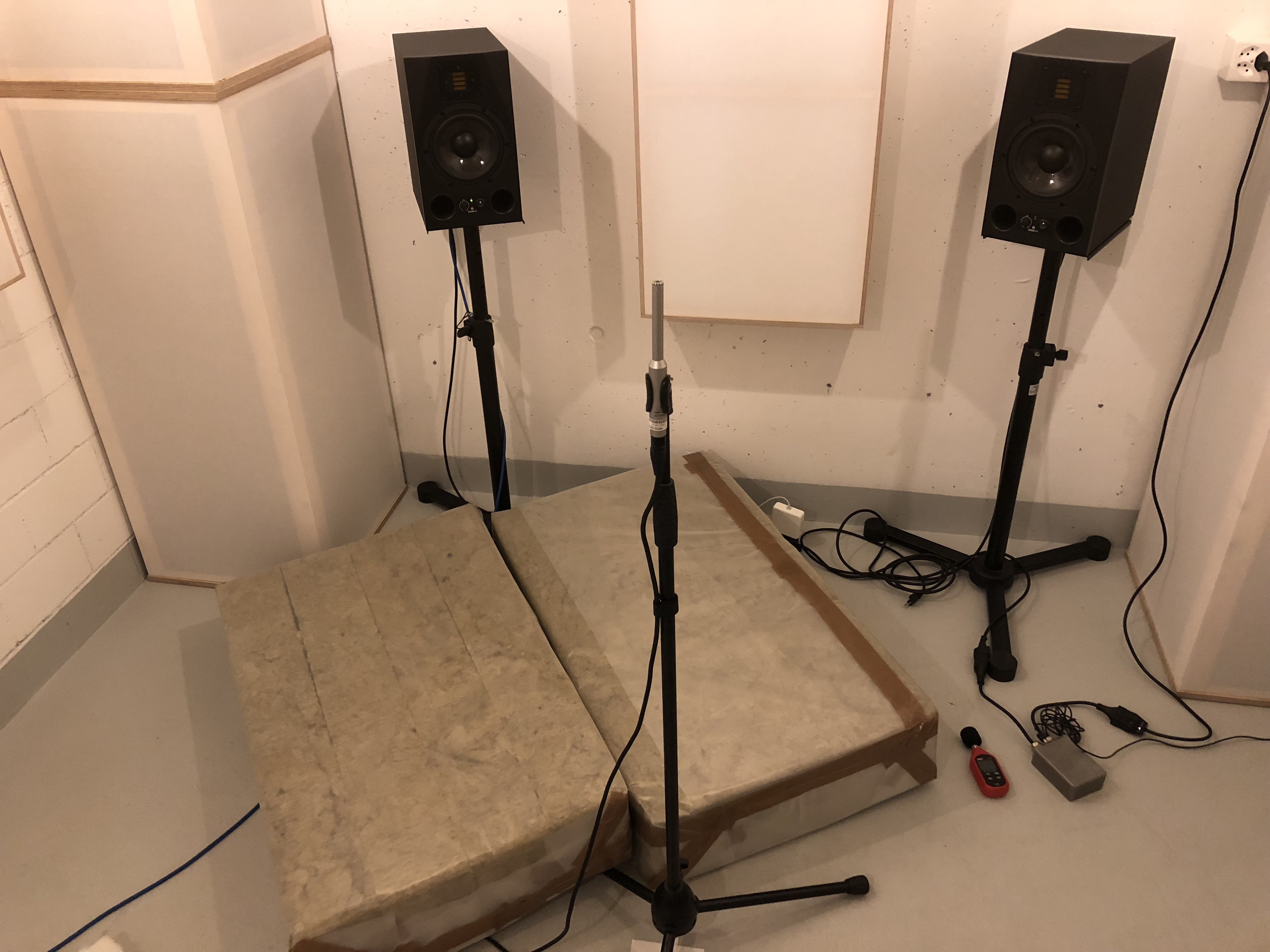

Stereodreieck (blau): 1,11m (mit und ohne Steinwolle am Boden)
Anhang anzeigen 56686 Anhang anzeigen 56685
Anhang anzeigen 56684 Anhang anzeigen 56680

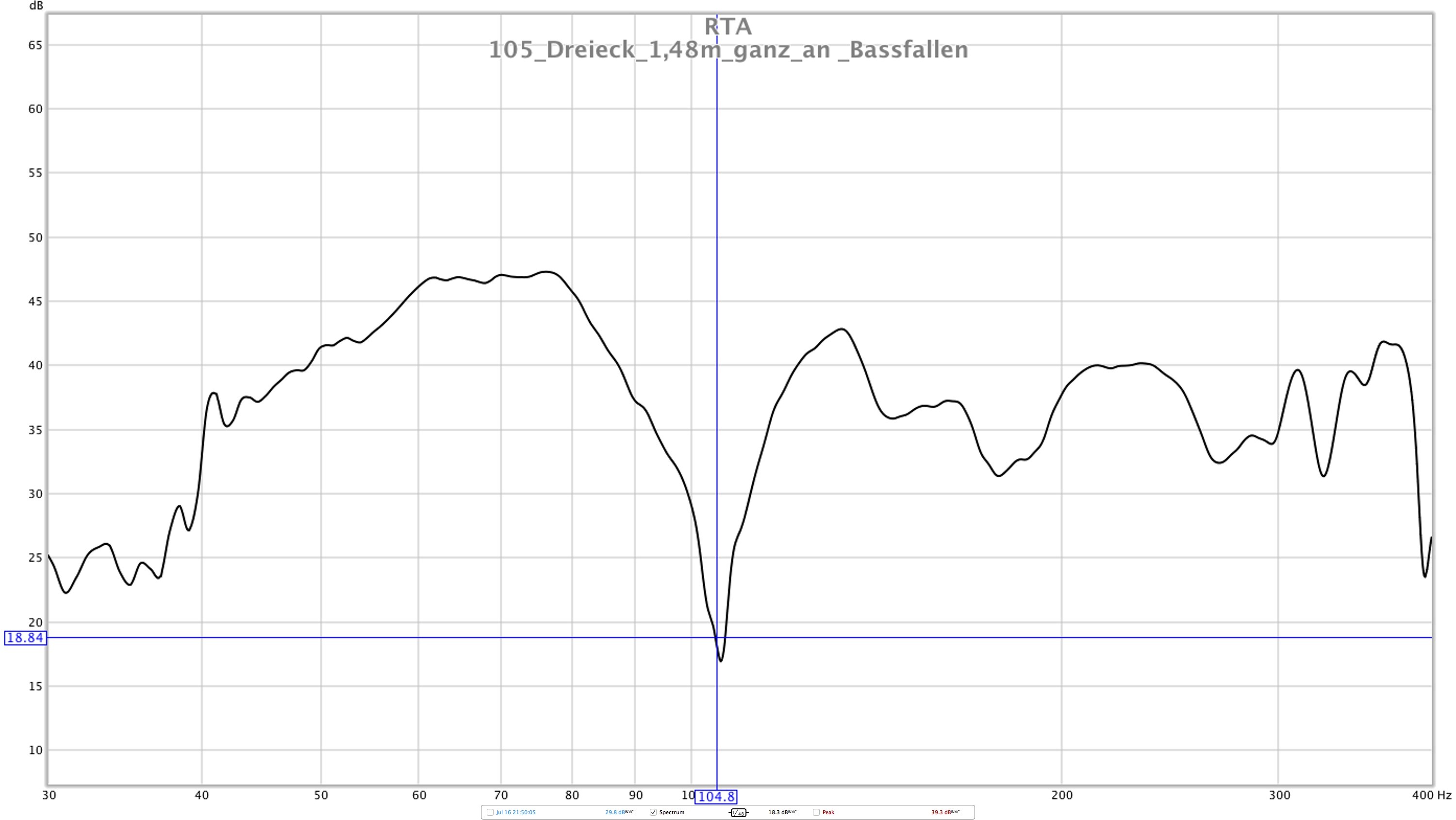

Stereodreieck (rot): 1,48m (Speaker ganz an Bassfalle, ganz an Wand)
Anhang anzeigen 56682 (kein Foto...)
Stereodreieck (grün): 1,72cm
Anhang anzeigen 56681 Anhang anzeigen 56678
Erkenntnisse: Die Messung mit dem engen 1,11m-Dreieck schaute am Besten aus..?
Du hast aber keinen Floor Bounce. Das ist gut.
Ja die sehen besser aus. Probier mal da auf der 1,7 Position den Speaker noch nach links und rechts zu schieben. Vergiss die 1,7 mal und schieb zwischen 1,1 und 2m einfach den Speaker vorne hin und her und schau auf deinen Bildschirm. Spiel einfach auch gleichzeitig mit der Mic Position. Die Zahlen sind wie gesagt nur Anhaltspunkte. Schau auf die Veränderungen auf dem Bildschirm. Einfach ne Position finden die praktikabel ist (1,1 ist das ja nicht wirklich oder?) und den besten Frequenzverlauf darstellt. Eine Abweichung von + / - 5 Grad von den 30 ° Stereodreieck machen das Stereo Image hinterher auch nicht kaputt. Schau wo es so flach wie möglich wird. Auch dran denken, dass du vermutlich etwas innerhalb (so ca 30 cm von der Spitze weg) des Stereodreiecks sitzen wirst. Die Speaker sollen ja auf deine Ohren und nicht deine Nase schießen. Oder du neigst die Speaker später nur um die 25 ° ein wenn du die beste Position direkt an der Spitze findest, dann schießen sie auch auf deine Ohren.
Das wird jetzt ein Rumprobieren. Nimm dir einfach ein bisschen Zeit. Du wirst merken was sich gegenseitig beeinflusst. Du weißt jetzt echt alles was man machen kann um ne gute Ausgangslage für weitere Entscheidungen zu treffen. Leg dich wie gesagt jetzt nicht auf die vorgeschlagenen Zahlen zu sehr fest.
greetings

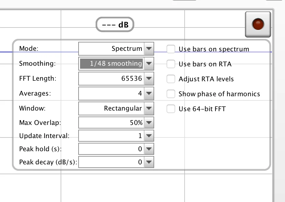

Ok, danke Dir. Ist es im Übrigen korrekt als Spectrum zu Messen im RTA (REW)? Was sind so gute Grundeinstellungen zum Messen? ich habe folgendes genommen:
  • #124
Ich hab die Einstellungen einfach auf default gelassen. Das passt. Deine Bilder sehen doch ok aus. Ich hab halt nur die Peakanzeige im Fenster selber deaktiviert.

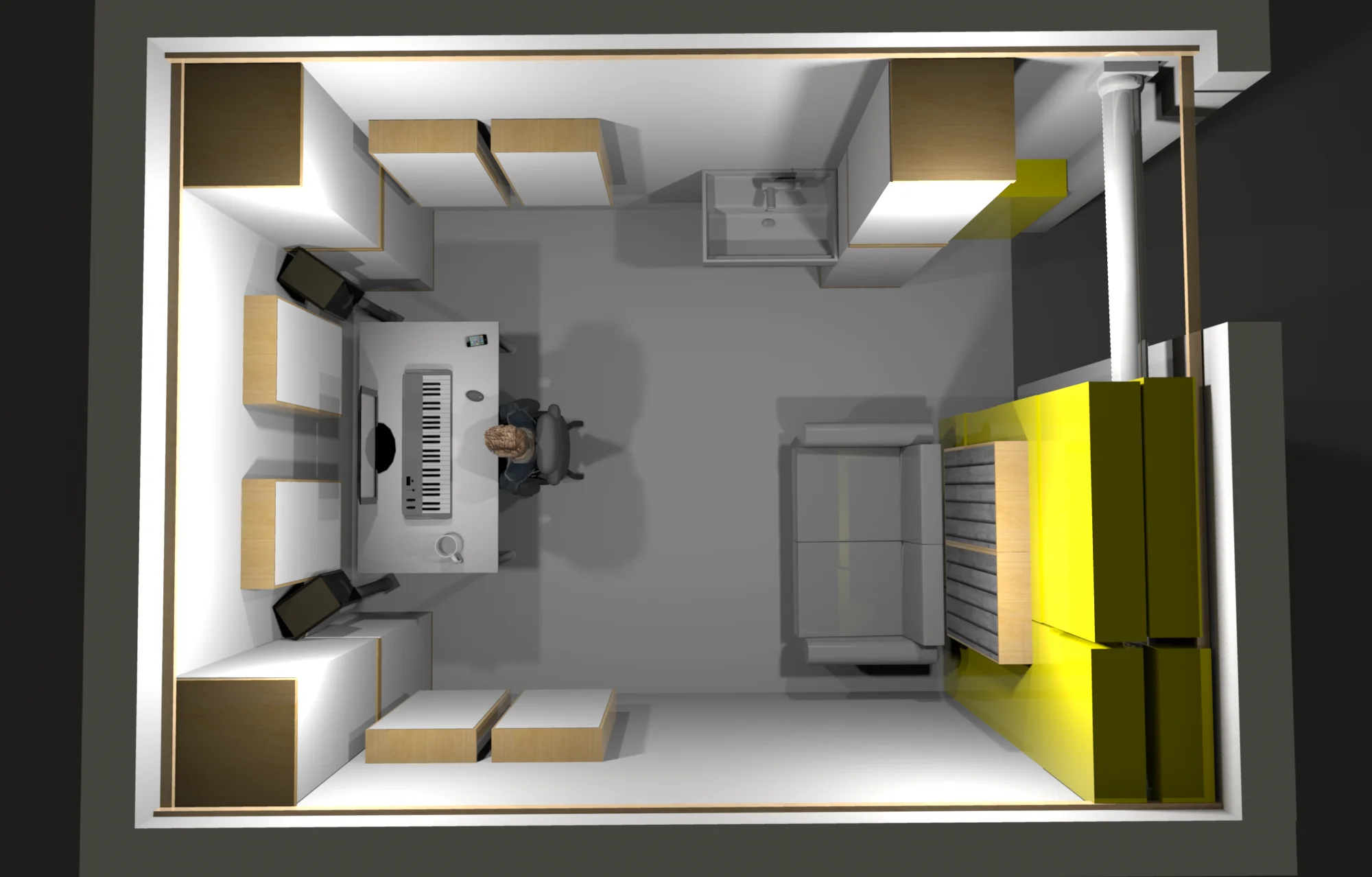

  • #129
Ist folgende Überlegung / Vorgehensweise zu empfehlen?
Ich pappe die ganze Rückwand mit ca. 5-6 Steinwoll-Packete zu (ausser der Türe) und stelle meine zwei übrigen Bassfallen in die hintere Ecke bei der Türe (Abstand, sonst bringe ich die Türe nicht auf (nach innen öffnend)). Zudem alle Absorber / Diffusoren mittig auf Höhe Tweeter hängen...
Das Stereo-Dreieck so hinstellen, das die Messungen möglichst gut sind und ich die Bassfallen in den vorderen Ecken stehen lassen kann?
  • #130
Ich würde mich da mit dem Stereodreieck nicht limitieren aufgrund der Breite der bereits vorhanden Bassfallen. Wenn du ein besseres Ergebnis hast wenn die Speaker da zum Schluss stehen wo jetzt deine Bassfalle vorne ist - dann wäre es vermutlich ne Überlegung wert eine schmälere für da Vorne herzunehmen.
Zum Rest ja / nein / vielleicht. Suchs dir aus. Du hast jetzt jede Menge Input bekommen wie du am besten vorgehst.
Es ist sicher ne gute Idee jetzt mal 5 oder 6 Packungen Steinwolle zu kaufen. Ob du dann damit die ganze Rückwand tatsächlich zupflastern musst findest du nur heraus wenn du es probierst.
Ich weiß das ich vorhin gepostet habe, du sollst Pakete an die Seite hin legen und die Rückwand voll pflastern - aber ich meinte damit auch echt nur kaufen und hinlegen. Die sind nämlich wieder gleich weggelegt und wo anders hin gepackt.​
Du hast das doch bei deiner Decke gesehen - auf einmal war ein Dip da der vorher nicht da war. Das kann jetzt durchaus auch passieren wenn du das genauso machst wie du es jetzt planst oder ich vorgeschlagen habe.
Ich hab z.B. mittig hinten im Raum eine Tür. Ich hab dafür auch einen Trap auf Rollen gebaut. 60 cm tief und so hoch und breit wie die Tür.
Ich habe ein besseres Ergebnis im Raum wenn ich den Rollentrap nicht im Raum habe. Ich hab das Teil umsonst gebaut.
Deswegen würde ich jetzt an deiner Stelle mal einfach 5 -6 Pakete Steinwolle kaufen und sie im Raum so verteilen wie es am besten für deinen Raum ist. Und das wirst du nur durch rum probieren raus finden. Nimm die Pakete wie sie sind und stell sie an die Rückwand. Dann nimm 2 -3 oder 5 weg und leg sie stattdessen in die Ecken zwischen Fußboden und Seitenwand. Du wirst sehen wie sich dein Frequenzgang hin und her biegt.
Ich kann verstehen, dass es angenehmer wäre einen Leitfaden oder genauen Plan aufzustellen und danach zu handeln. Es ist ja auch das eigene Budget involviert. Aber zum Schluss kommst du am billigsten weg wenn du deine Zeit in rum probieren investierst.

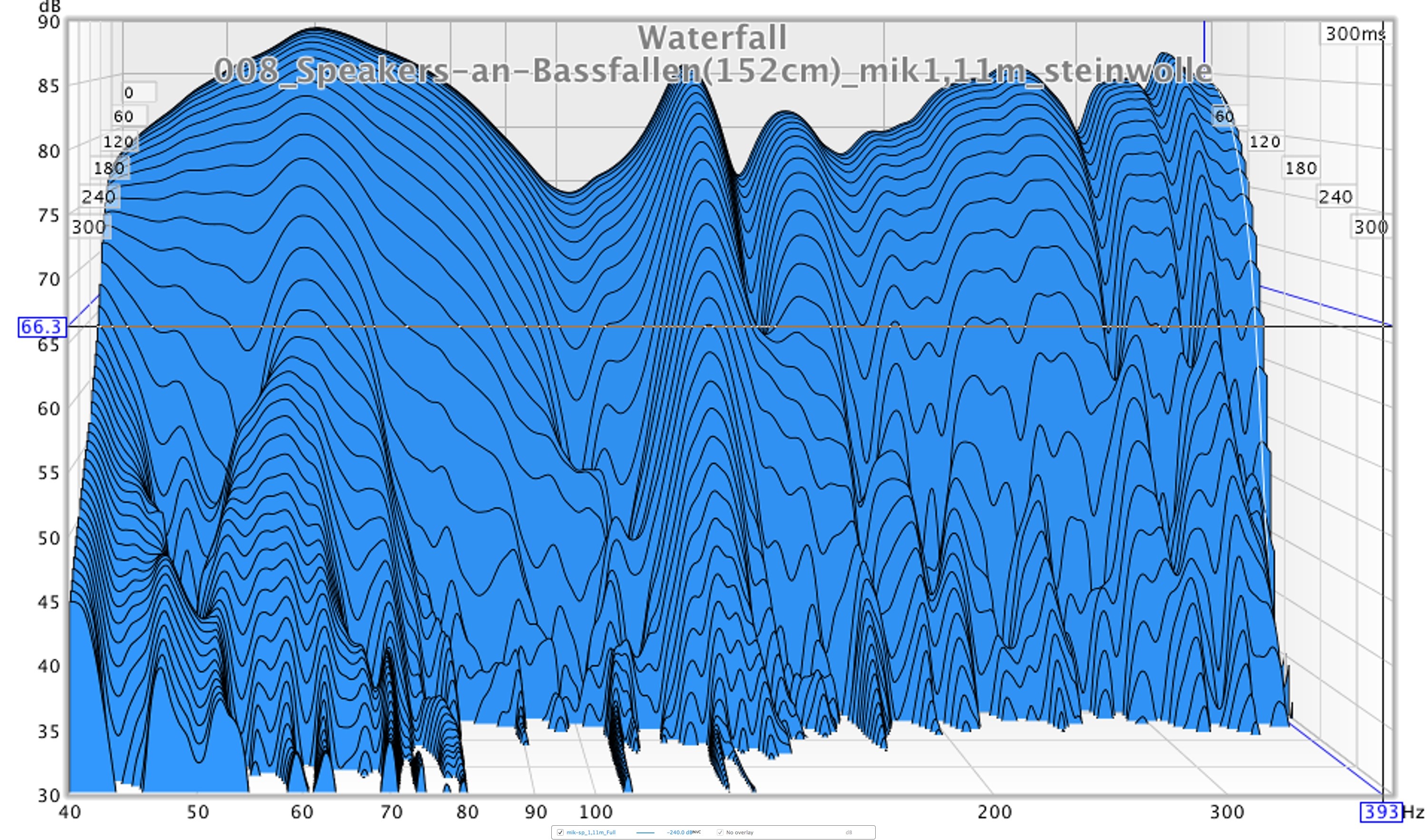

Frequenzgang (der ist übrigens weniger wichtig als ein Wasserfalldiagramm, in den man auch den Grund für diesen oder jenen Einbruch erkennen könnte
Was gibt dir Aufschluss auf einen Dip im Frequenzgang wenn du dir die selbe Messung im Wasserfall anschaust?

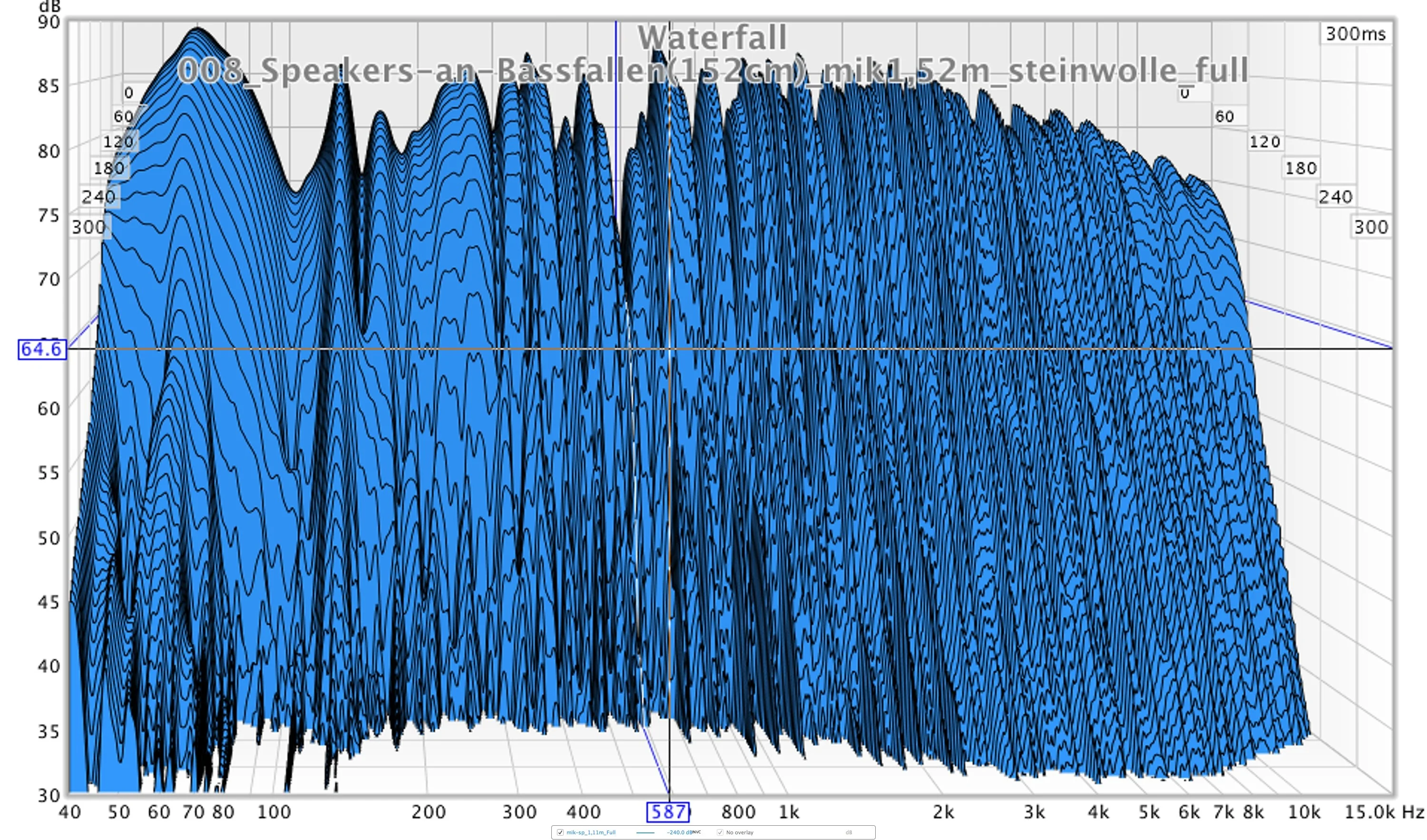

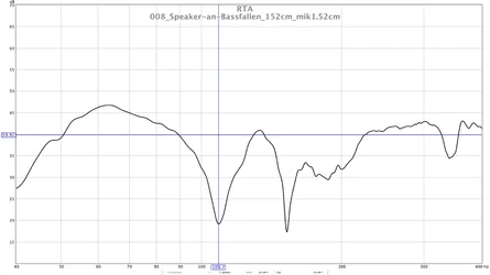

  • #134

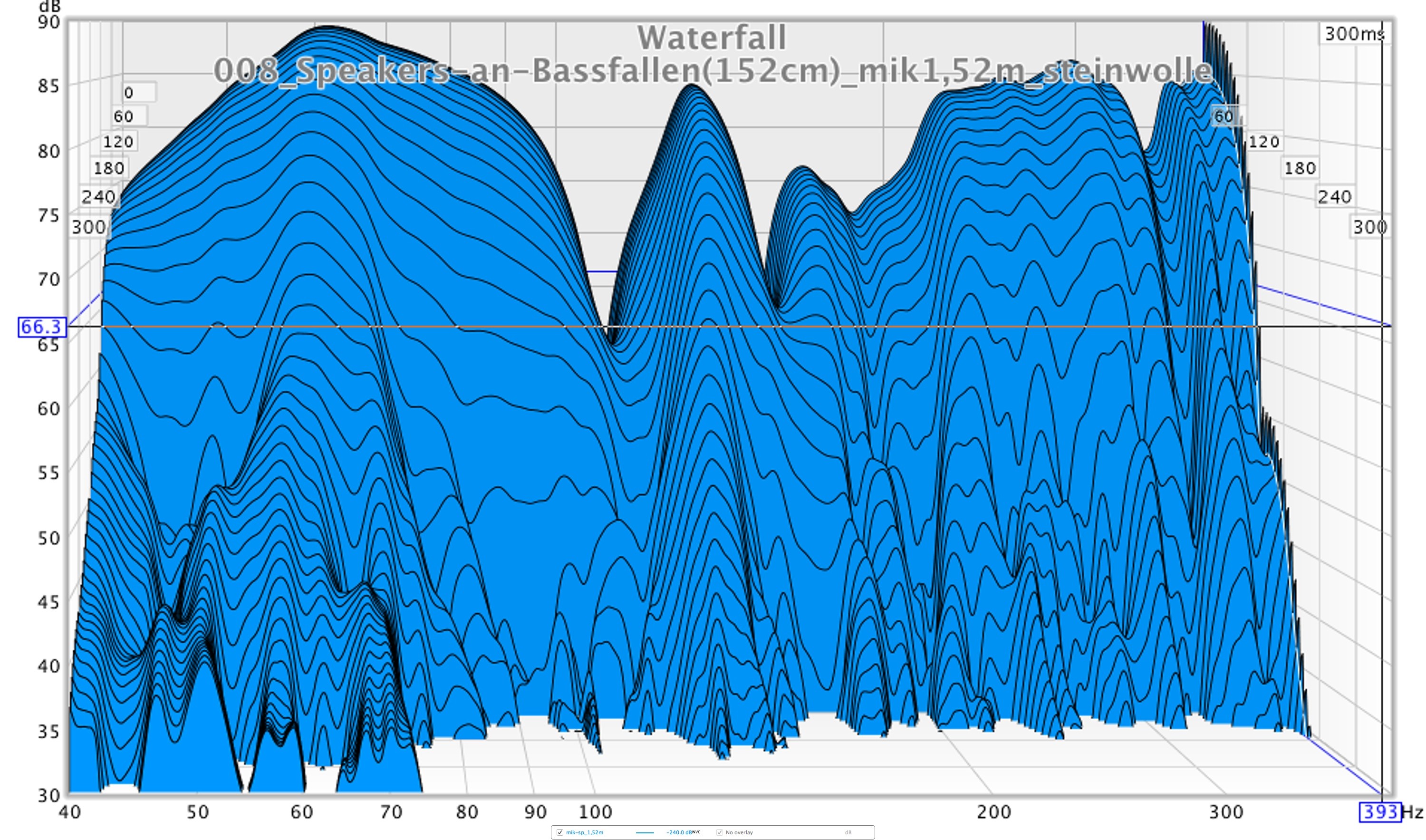

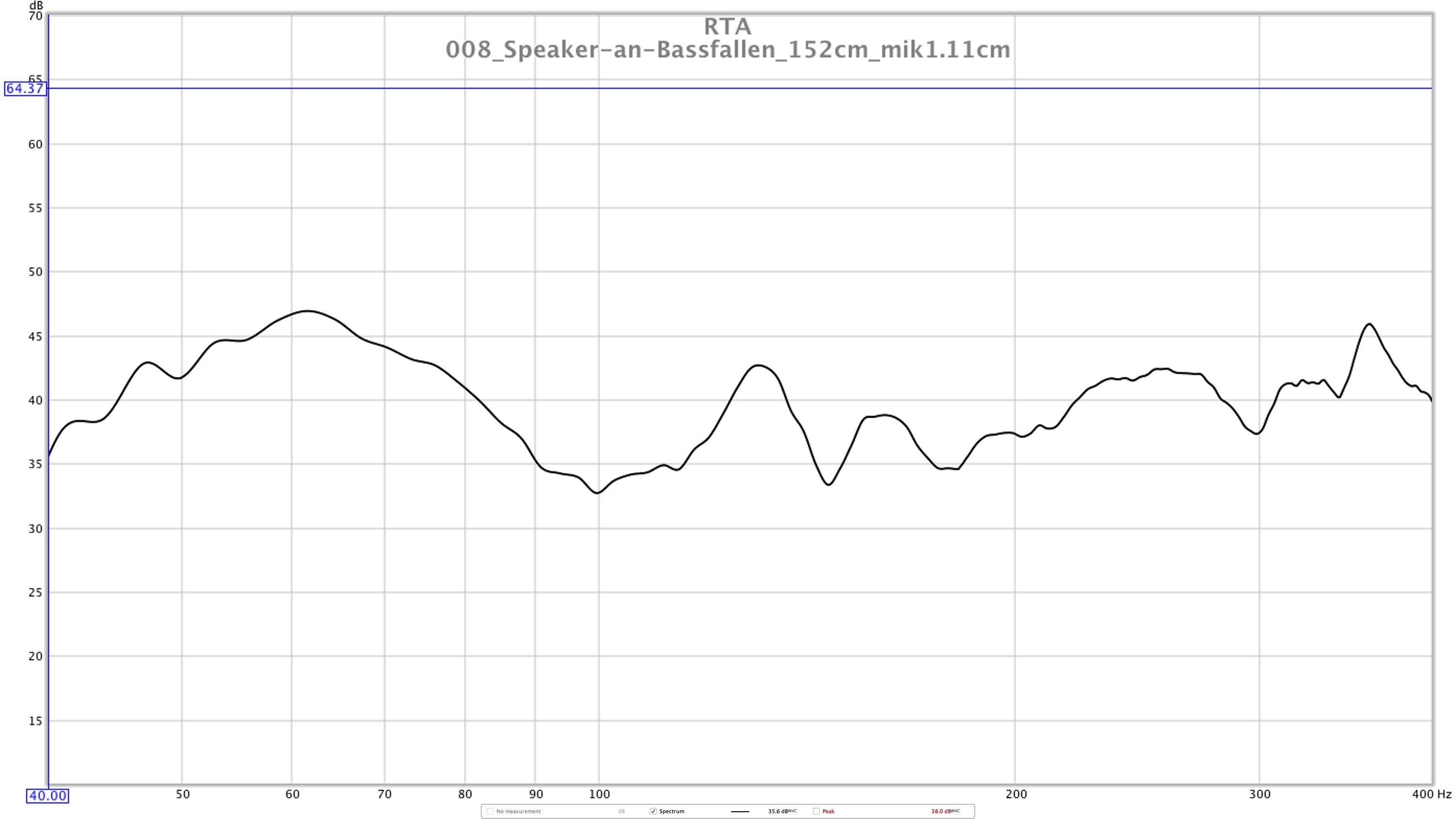

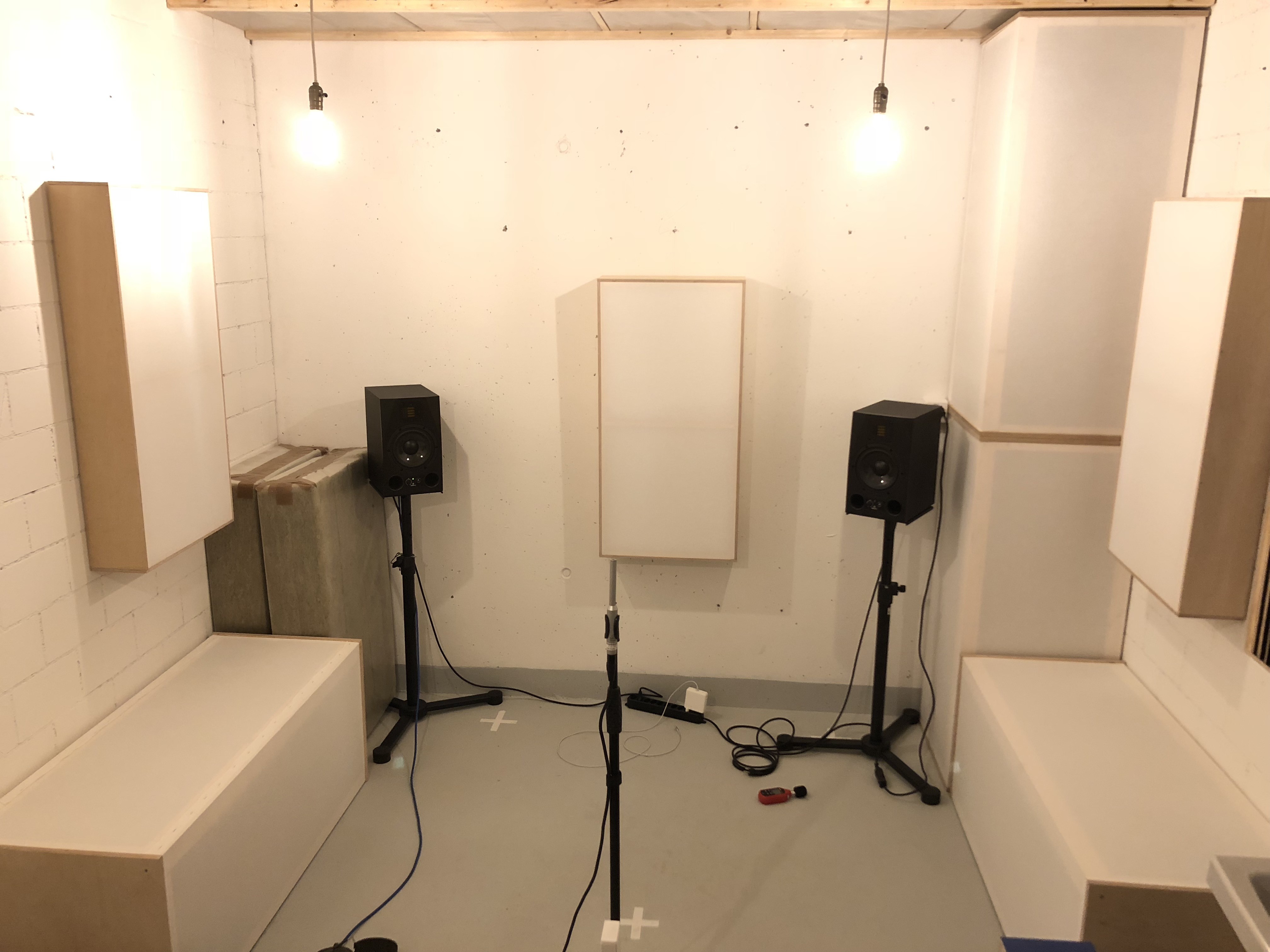

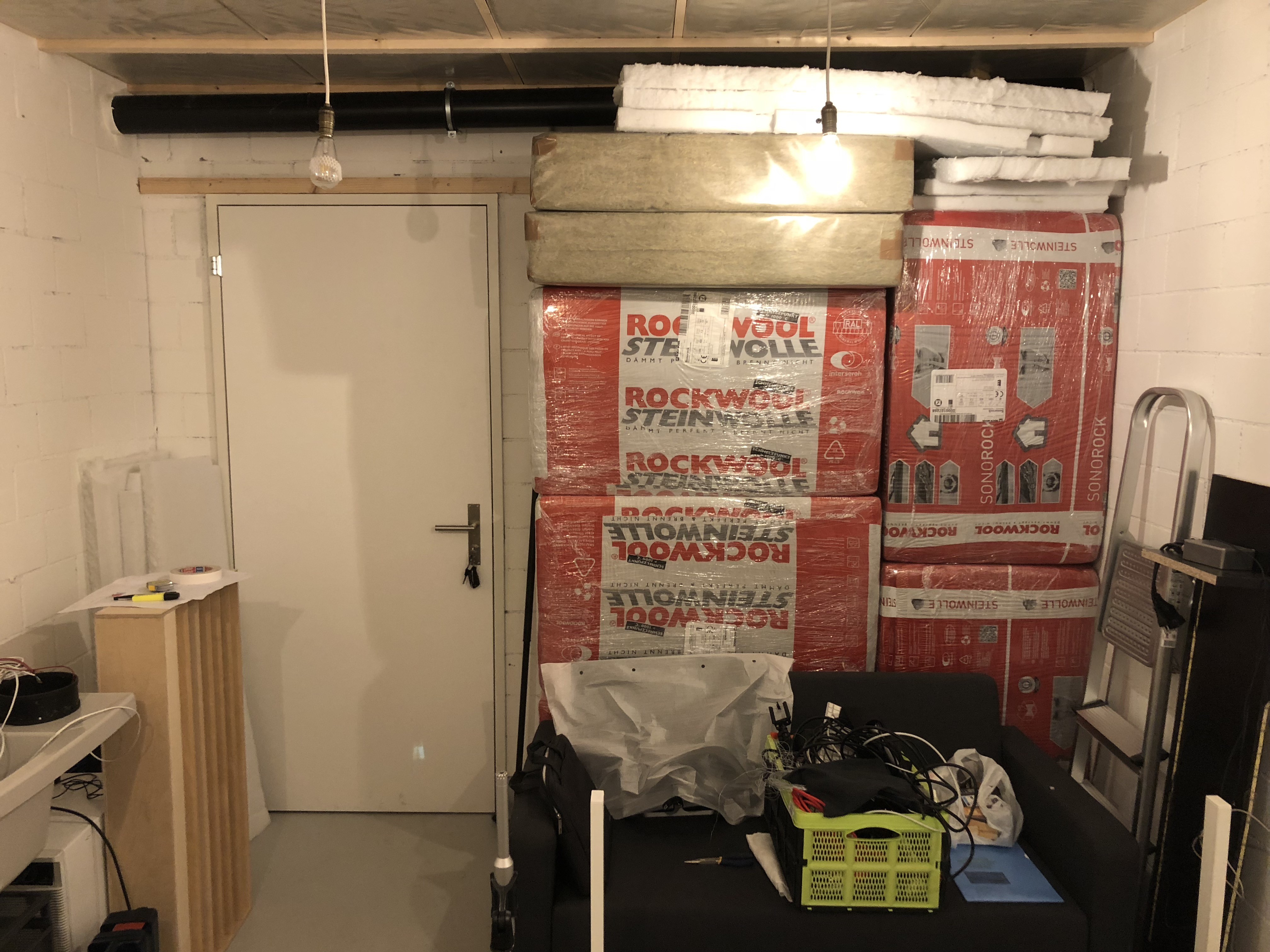

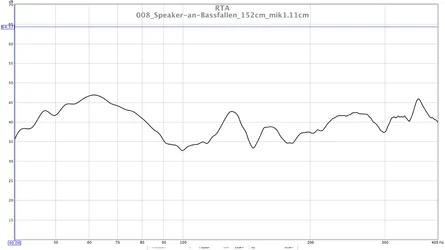

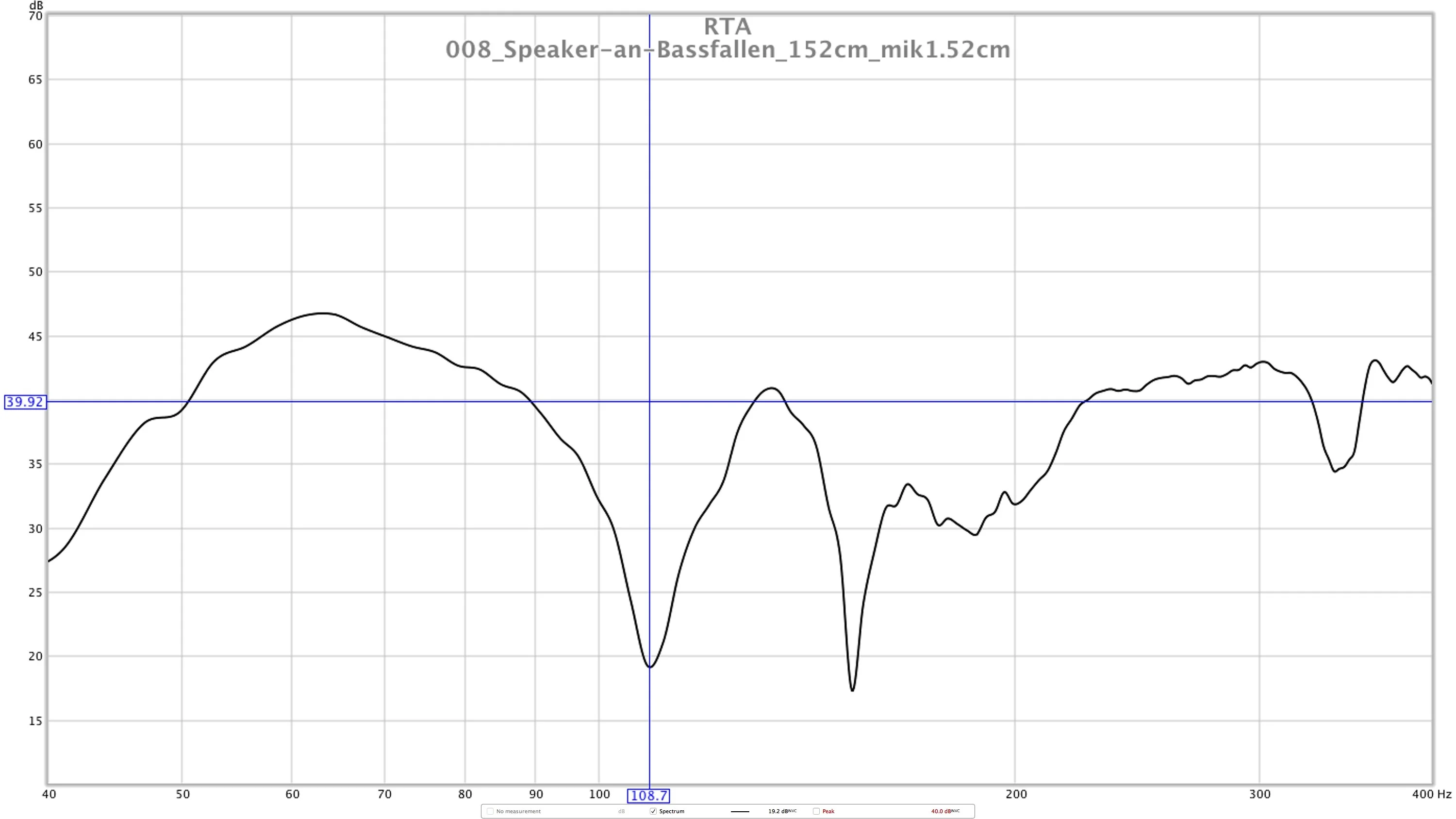

gesagt, getan..
Nun habe ich 5 Packungen Steinwolle gekauft und an die Rückwand gestellt.
Die Messungen habe ich wiederholt und musste feststellen, dass nun alles wieder anders ist... Also nochmals Speaker-Mik-Positionen ausprobieren. Nun scheint es, als hätte ich ein gutes Dreieck gefunden:
(leider sind Speaker-Speaker: 1,52m und Speaker-Mik: 1,11m) Wenn ich auch das Mik 1,52m setze, dann sieht die Kurve nicht mehr so schön aus:
Speaker - Speaker: 1,52m /// Speaker - Mik: 1,11m /// (Stereo)
008_Speaker-an-Bassfallen_152cm_mik1.11cm.webp 008_Speakers-an-Bassfallen(152cm)_mik1,11m_steinwolle.webp

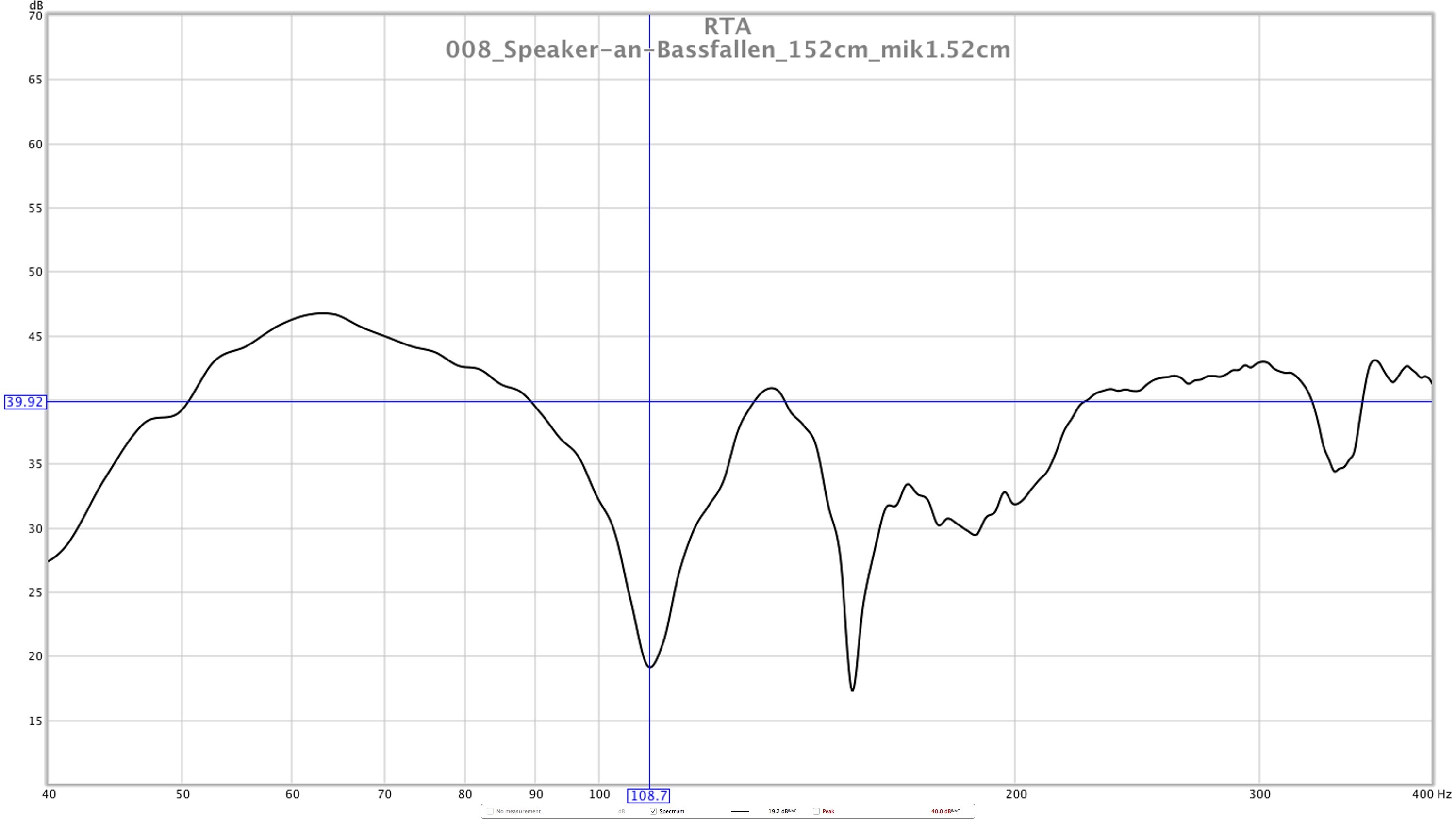

Speaker - Speaker: 1,52m /// Speaker - Mik: 1,52m /// (Stereo)
008_Speaker-an-Bassfallen_152cm_mik1.52cm.webp 008_Speakers-an-Bassfallen(152cm)_mik1,52m_steinwolle.webp
Die Frage ist, ob ich das Mik (später Abhörplatz) bei 1,11m (Distanz Speaker - Mik) lassen kann wenn Speaker - Speaker 1,52m ist?

gesagt, getan..
Anhang anzeigen 56818 Anhang anzeigen 56821
Anhang anzeigen 56817 Anhang anzeigen 56820
unter + - 5 db oberhalb deiner Sub Crossover Frequency und fast + /- 5 db insgesamt unter 300 hz. Und du kommst sogar noch rein und raus. :)
Schau hier:
http://carltatzdesign.com/acoustic-tools/the-null-positioning-ensemble.pdf
Wieder ein "Orientierungspunkt" und nicht in Stein gemeißelt.
Das ist Geschmackssache. Audiophile Musikhörer haben die Spitze des Dreiecks gerne an ihrer oder sogar etwas vor ihrer Nase.
Viele Mixer sitzen gerne etwas im Dreieck. Der Abstand bei SSL Konsolen von der Vorderkante der Konsole bis zur Vorderkante der Meterbridge auf dem das Speaker Regal liegt beträgt etwas weniger als 1 Meter. Schon mal gesehen in wie vielen Studios Speaker auf der Meterbridge liegen? :)
Du musst jetzt nur noch den besten Kompromiss aus Messergebnis und dem finden was du hören willst. Hör dir Musik an die du gut kennst um herauszufinden wo DEIN Platz in so nem Stereodreieck ist. Wenn du nen Platz gefunden hast wo es für DICH richtig klingt dann weißt du wo du deine Hörposition markieren musst. Auch wenn du fast nen halben Meter im Dreieck sitzt. Du bist nicht der einzige. Jeder macht das anders. Manche machen es so wie sie es im Internet in Ratgebern finden...
Der Abstand der Speaker definiert nur die Größe der Stereobühne. Jeder hat eine Vorstellung woher ein Sound kommt wenn er ganz nach links gepannt ist oder nur halb links. Schieb die Boxen so weit auseinander, dass der Sound von da kommt wo ihn sich dein Hirn vorstellt. So findest du raus wie weit du deine Speaker auseinander haben willst. Und dann finde den besten Kompromiss mit deinem Raum.

gesagt, getan..
Schau hier:
greetings

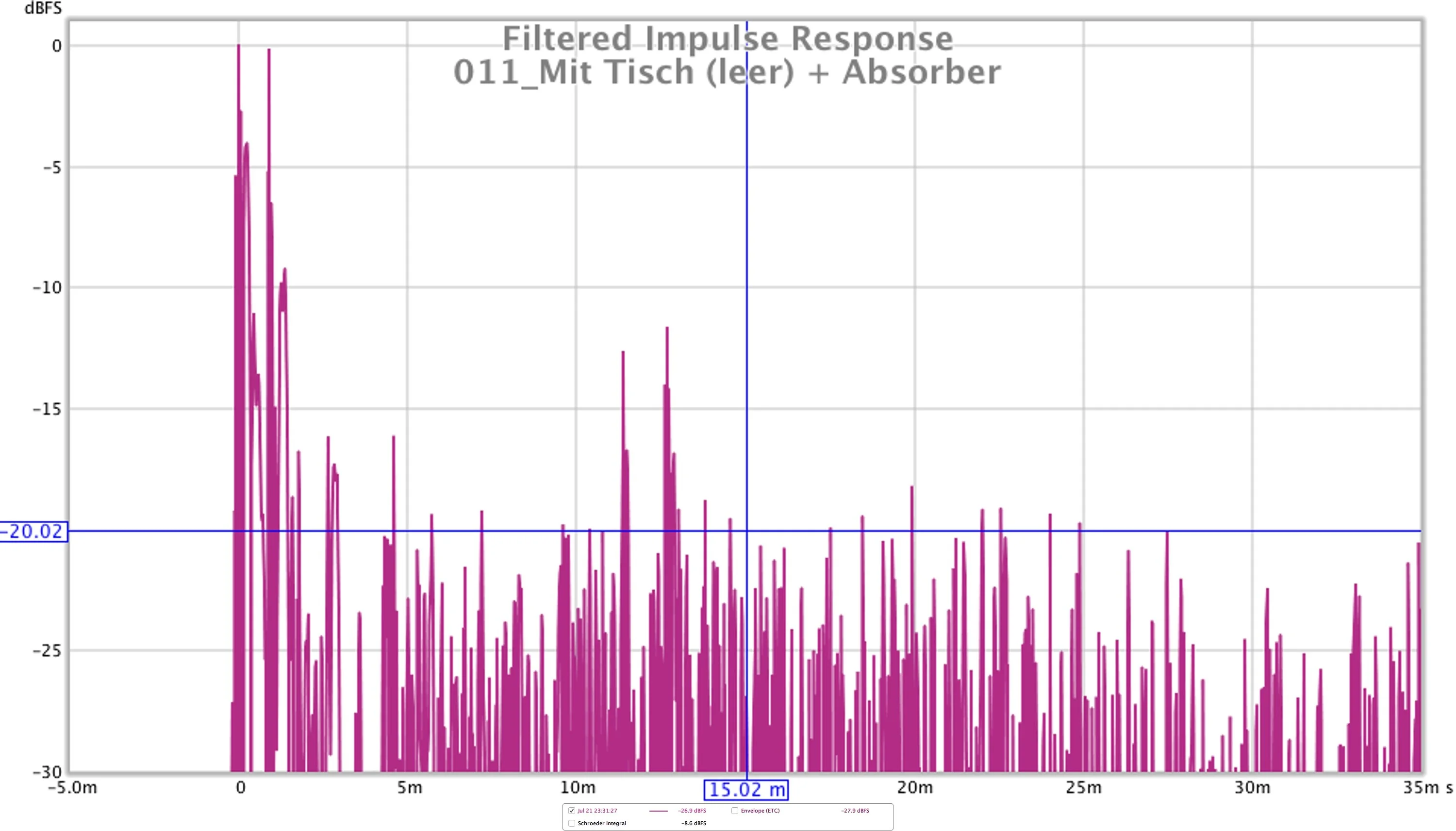

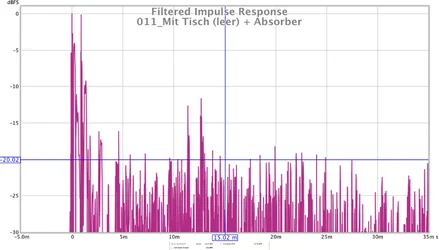

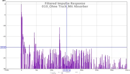

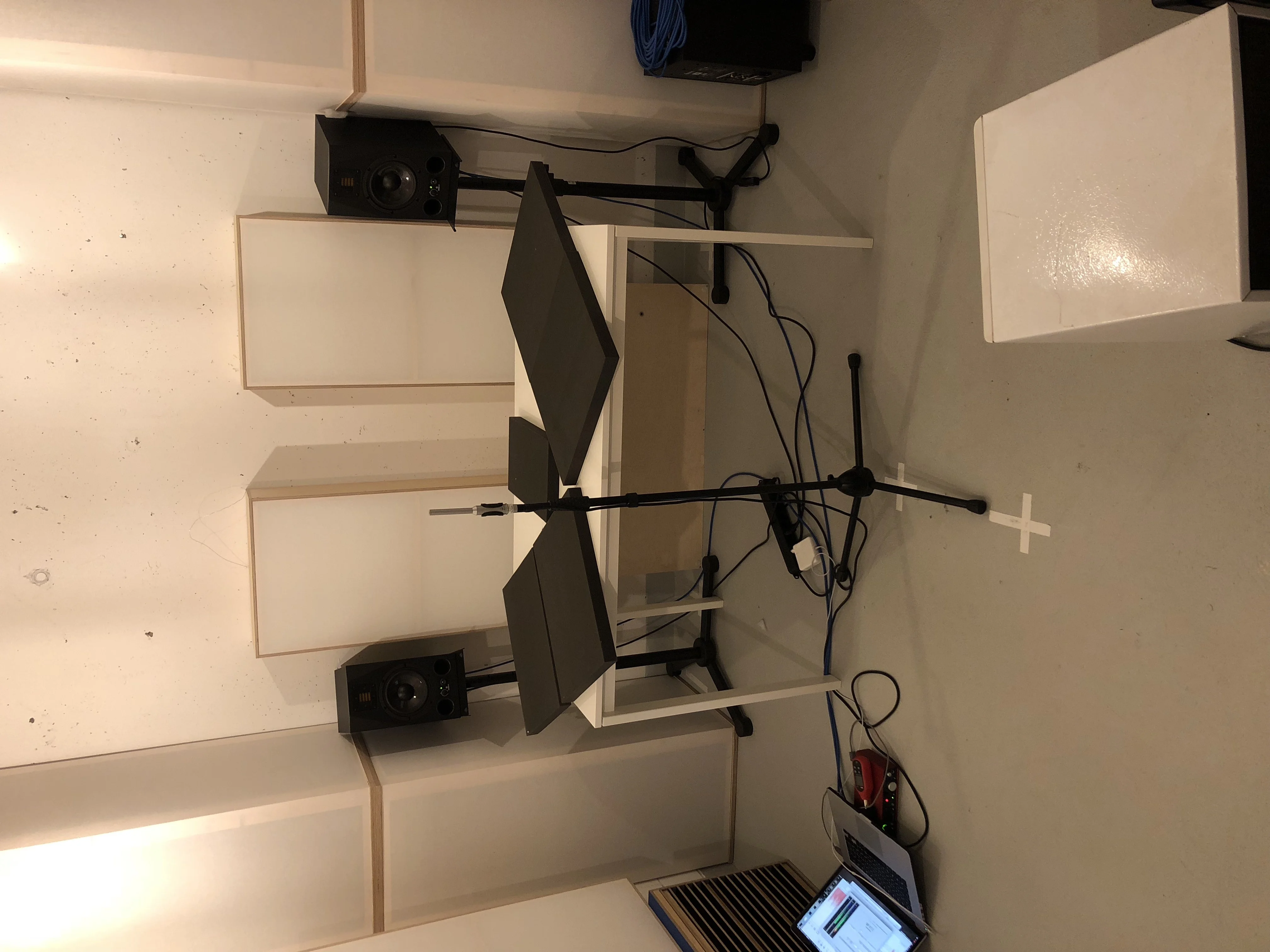

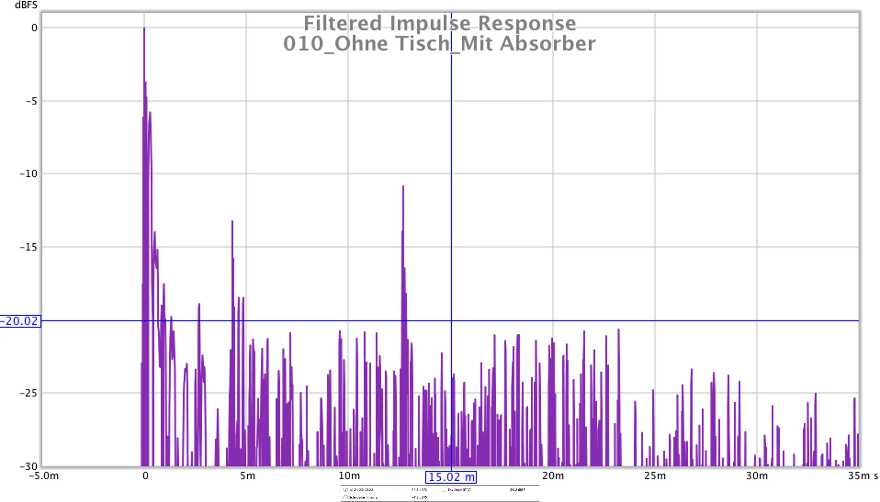

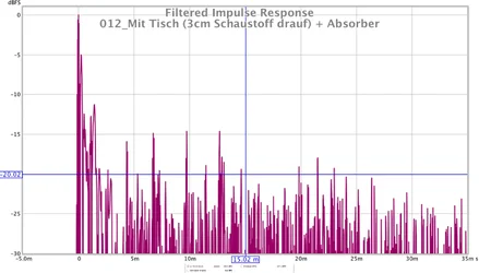

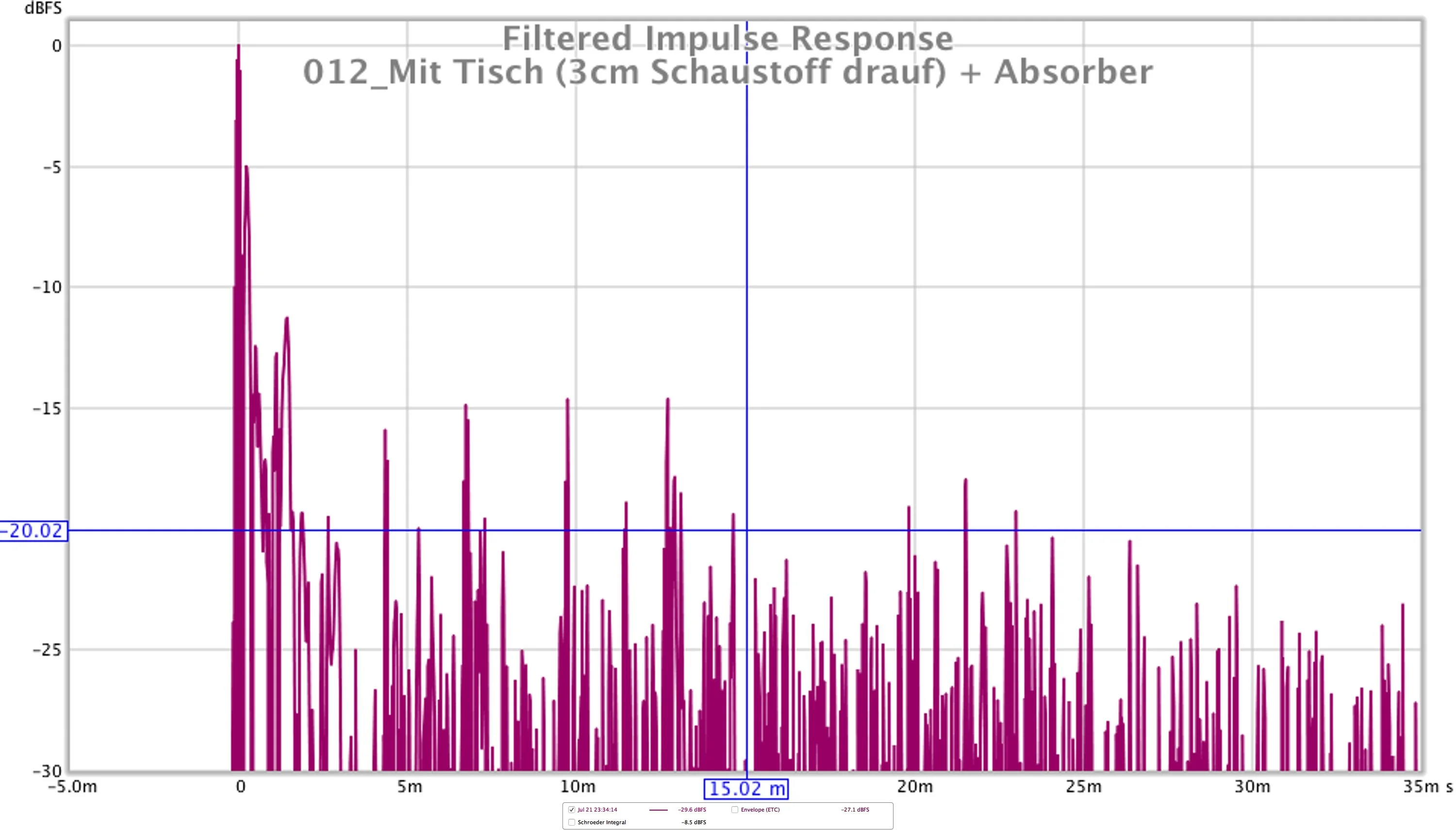

Meine Position ist jetzt bei ca. den 1,11m (tweeter-Ohren) geblieben. das sind nun ca. 40cm im Stereodreieck drin. Wenn ich nach weiter hinten gehe (spitze des Dreiecks, 1,52m) dann klings nicht mehr so gut.
Nun habe ich den Tisch wieder aufgestellt... die Erstreflexionen sinf jetzt sehr gut zu sehen:
Ohne Tisch:
Mit Tisch (leer):
Mit Tisch (3cm Schaumstoff drauf):
Jemand eine Idee, wie ich das mit den Erstreflexionen von Tisch in den Griff bekomme? (ohne Schaumstoff drauf zu legen)?
Best Dank

  • #137
Du kannst was unter die hinteren Tischfüße legen (die Tischfüße die näher an der Frontwand sind). Der Tisch neigt sich dann zu dir und dadurch kannst du in der Regel die Tischreflexion unter deinem Ohr vorbei leiten.
Deswegen schauen viele teure Studio Tische so aus:
https://sterlingmodular.com/Modulars/plan-b/
greetings
  • #138
Wie sieht denn jetzt der gesamte FG aus mit Phase wenn Du rauszoomst? M.e. bist Du doch schon in einer 10db Range überwiegend? Und der Nachhall im Bass sieht auch sehr gut aus.
  • #139
Das entwickelt sich super!
Jetzt noch die ers in den Griff kriegen und das Ding ist top!
  • #140
bez. den Reflexionen vom Tisch: bei mir siehts ähnlich aus, ein Anwinkeln des Tisches hat bei mir keine Verbesserung gebracht (zumindest nicht solange der Winkel noch angenehm zum Arbeiten ist). Nun lebe ich einfach damit. Habe immer ein paar Stücke Basotec in der Nähe, die ich beim Mixing hinundwieder auf den Tisch lege um zu kontrollieren wie die Mixes ohne diese ERs klingen. Der direkte Vergleich mit/ohne ist schon gut hörbar, ist aber m.M.n. nichts, was jetzt den Mix allzusehr verfärbt. klingt imho "präziser" und etwas aufgeräumter in den mitten/höhen. wie seht ihr das?
edit: was ich mal gesehen habe: spezielle absorber direkt unterhalb der lautsprecher. weiss aber nicht, wie wirksam die sind. hier zu sehen auf der website des iguana studios: http://www.iguana-studio.de/
