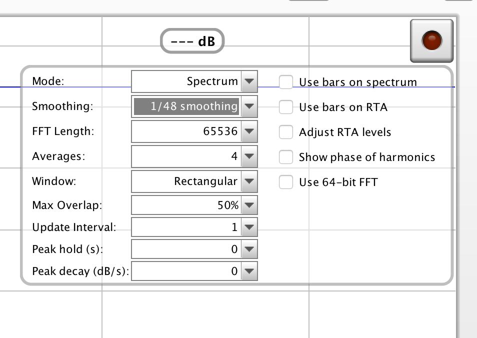

Ok, danke Dir. Ist es im Übrigen korrekt als Spectrum zu Messen im RTA (REW)? Was sind so gute Grundeinstellungen zum Messen? ich habe folgendes genommen:
Ich würde die FFT auf Maximum stellen, also 1 Mio Punkte. Genauer für den Bassbereich.
ok, nur dann wird die Widerholungszeit wesentlich höher und ich kann Änderungen die passieren (wenn ich z.B. mit den Speaker oder Mik etwas verschiebe) erst viel später sehen.

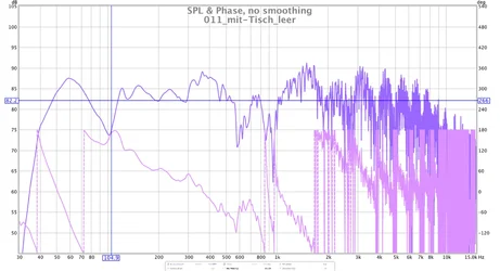

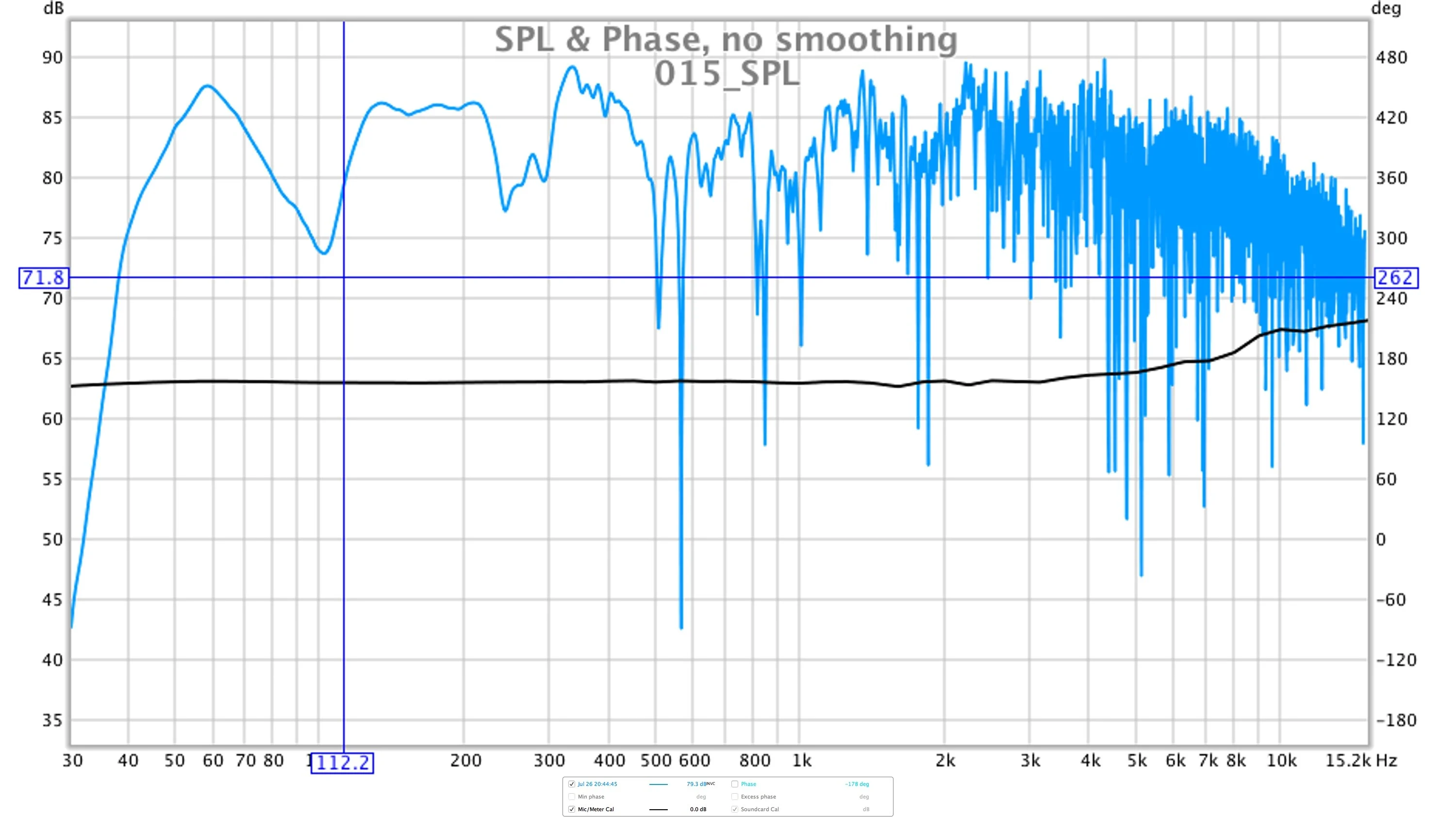

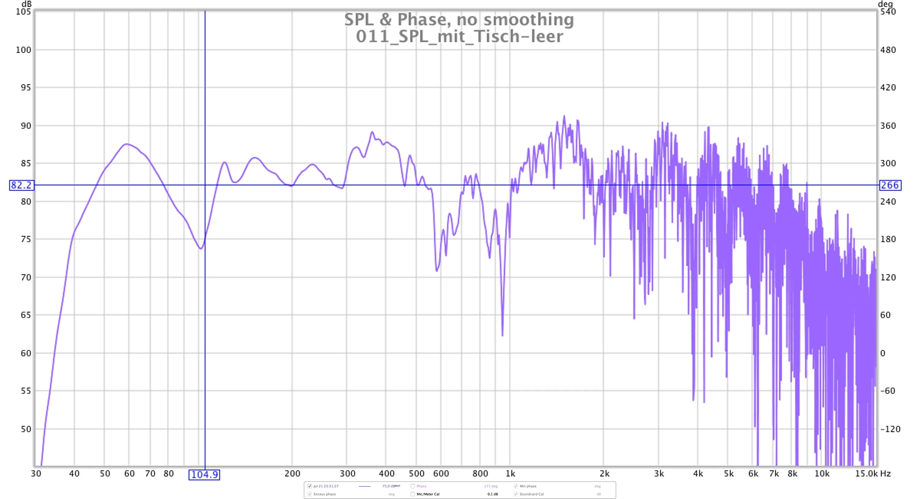

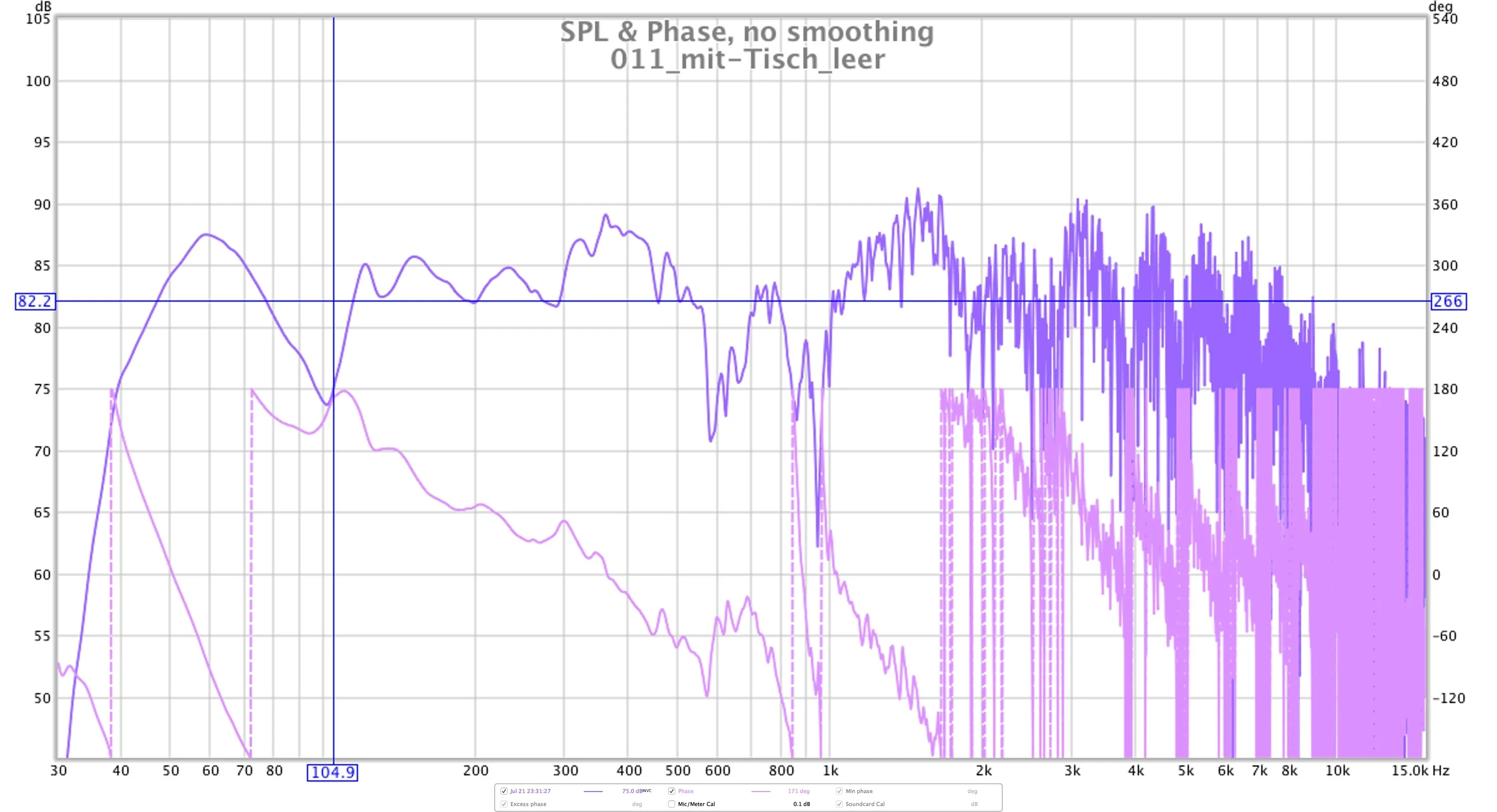

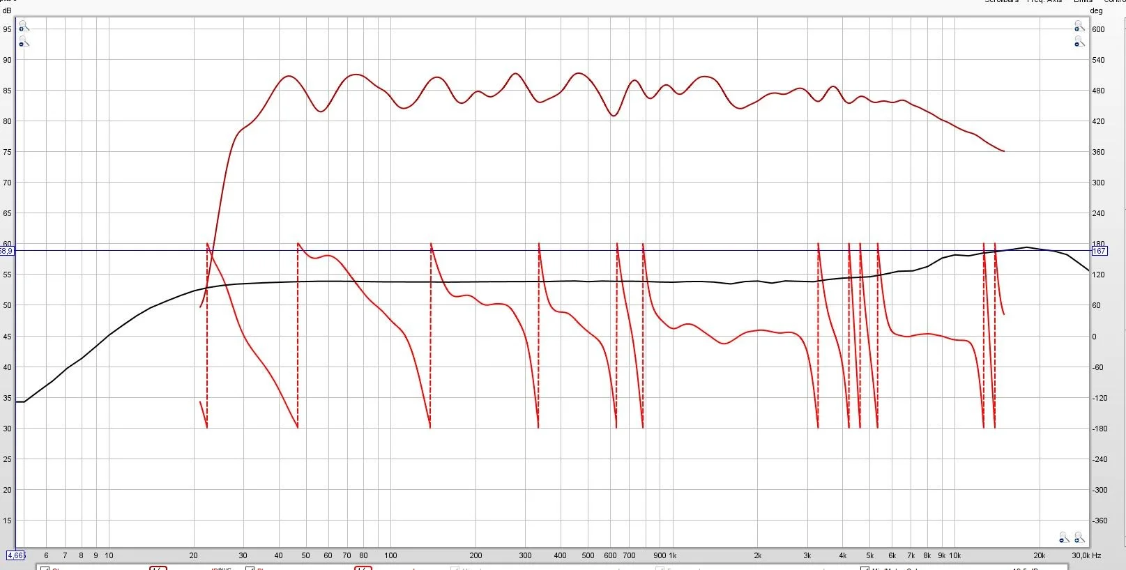

Wie sieht denn jetzt der gesamte FG aus mit Phase wenn Du rauszoomst? M.e. bist Du doch schon in einer 10db Range überwiegend? Und der Nachhall im Bass sieht auch sehr gut aus.
Hier noch der ganze Frequenzspektrum (SPL + Phase) ich hoffe du erkennst was :)

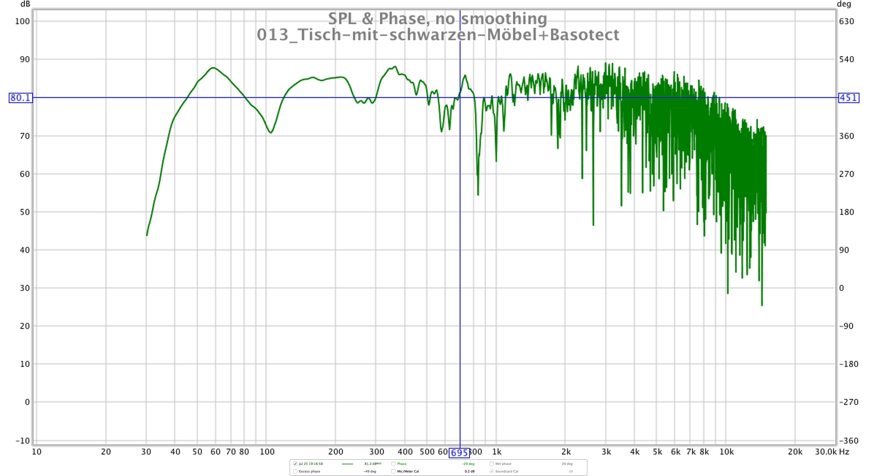

  • #148

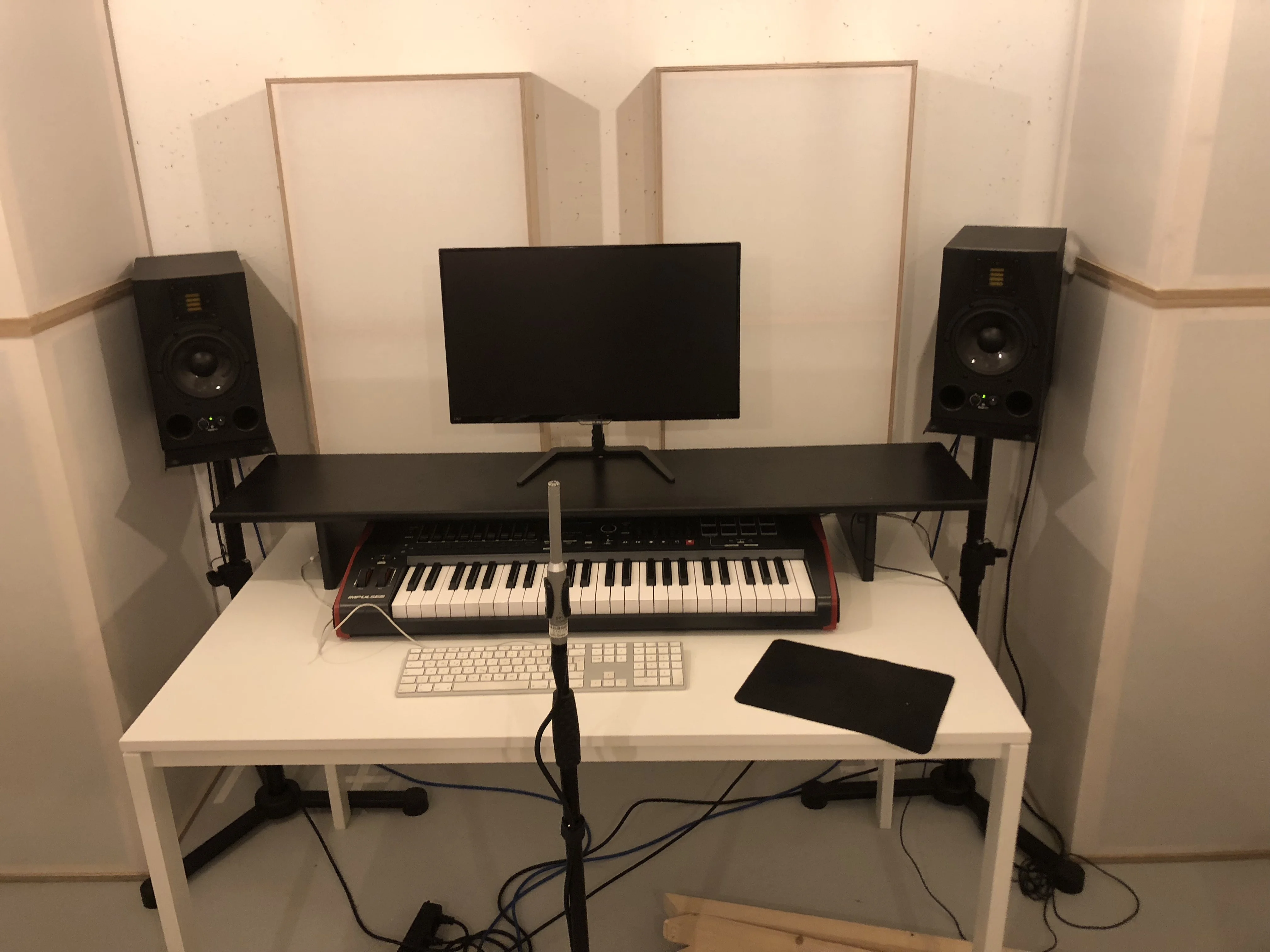

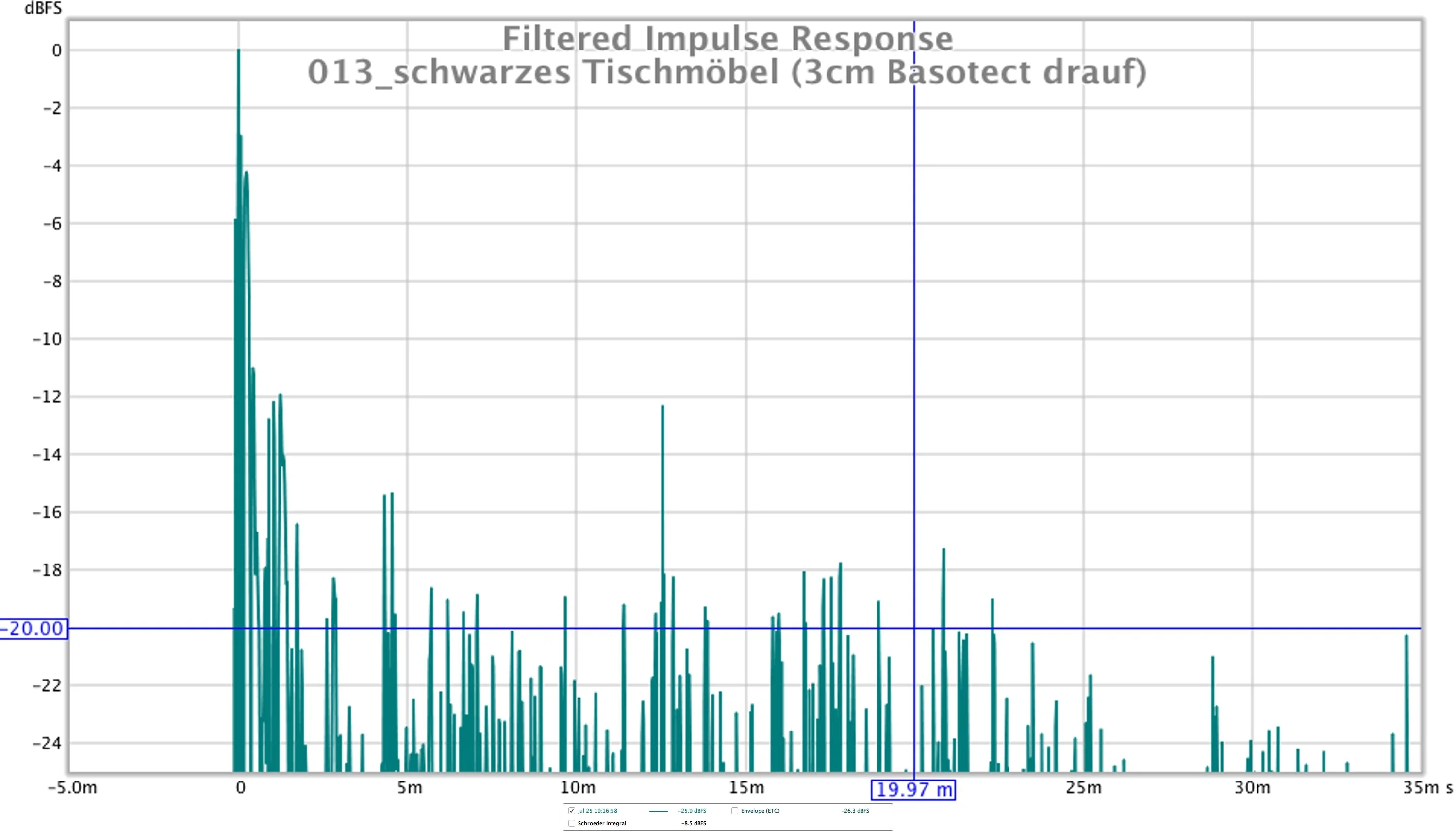

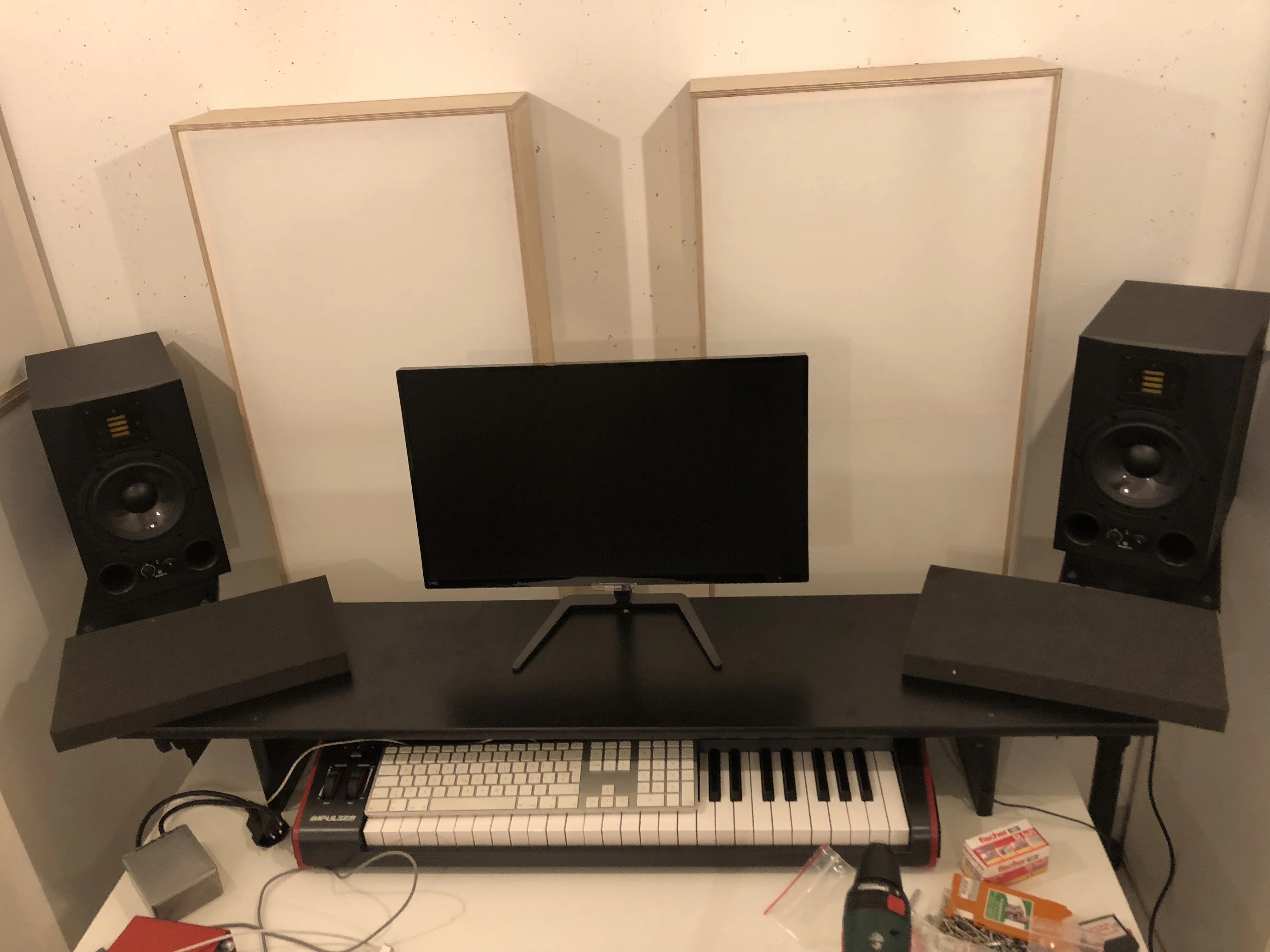

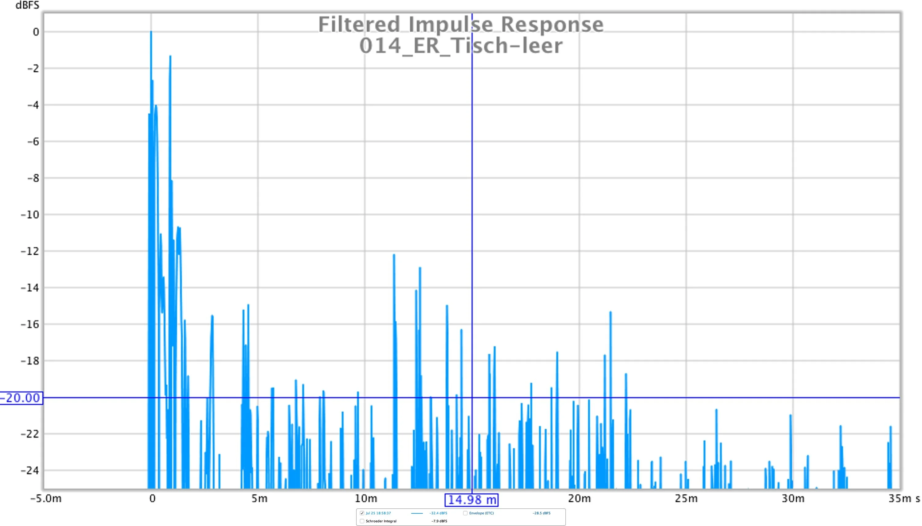

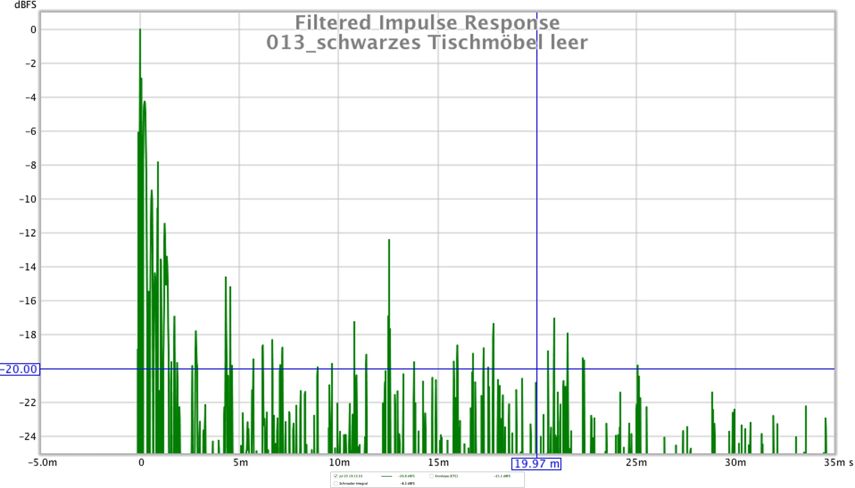

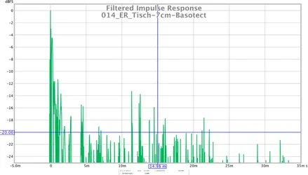

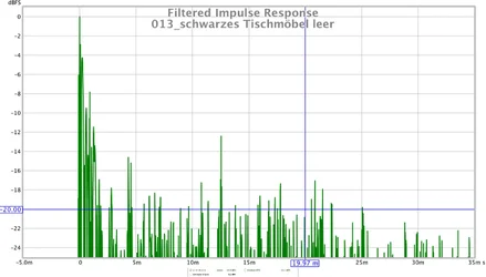

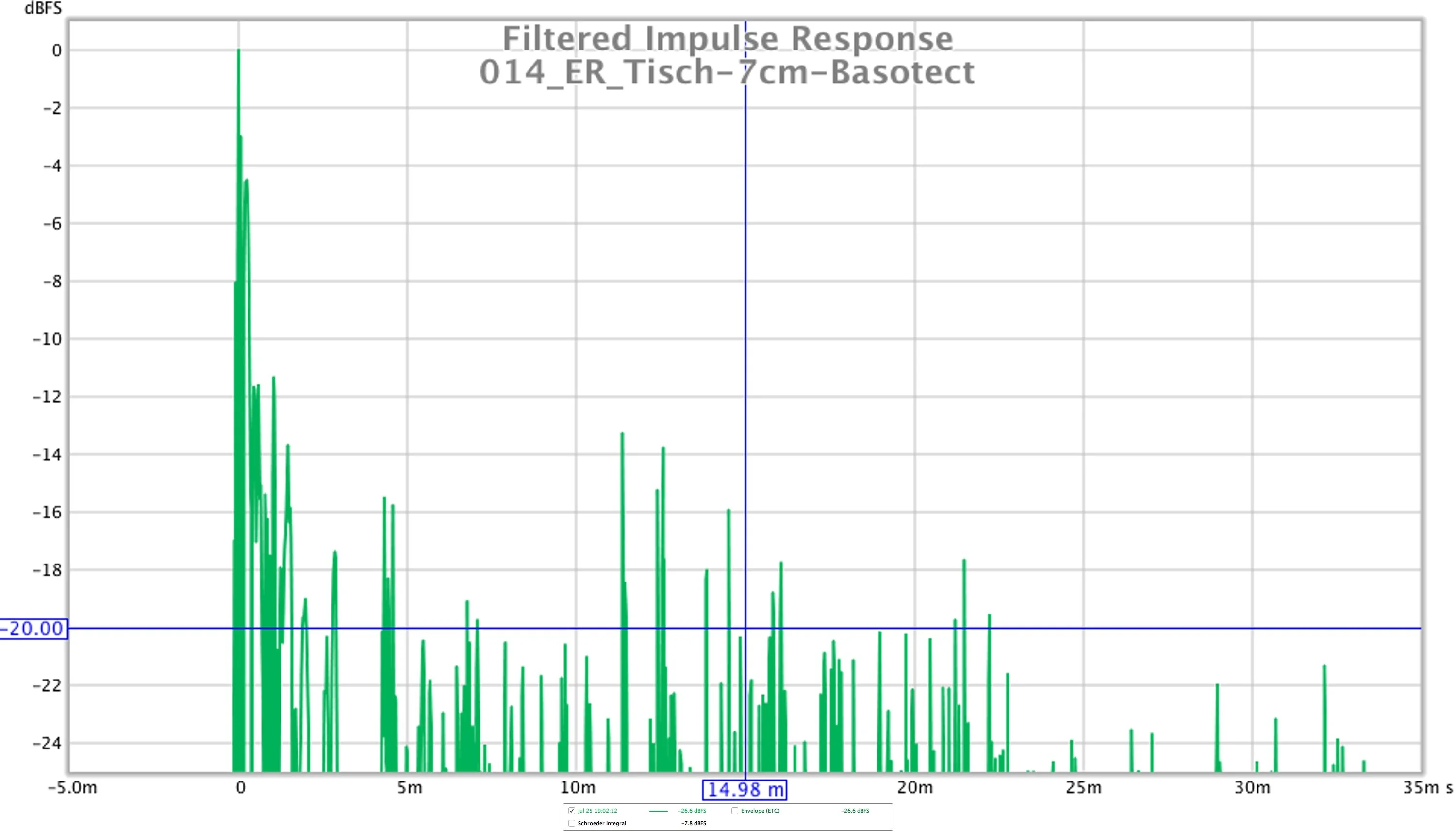

Zu den Erstreflexionen:
Den Tisch neigen hat keine deutliche Besserung ergeben und es ist unangenehm mit so einem Winkel zu arbeiten.
Hier ein paar Versuche / Messungen:
Tisch leer (Ausgangslage):
Tisch mit 7cm Basotect drauf:
Tisch mit schwarzen Bildschirm-Möbel (leer):
Tisch mit schwarzen Bildschirm-Möbel (3cm Basotect an Enden):
013_schwarzes Tischmöbel (3cm Basotect drauf).webp 013_schwarzes-Möbel-mit-basotect.webp
Den Reflexionspunkt vom Peak bei 12,55ms (4,32m) habe ich noch nicht gefunden. Aber das müsste die Türe / Rückwand sein...
  • #149
Wie sieht es denn aus mit Smoothing und wenn Du mit dem Mausrad etwas rauszoomst?
Bei mir sieht das so aus... und habe deutlich weniger an der Akustik gemacht. Allerdings habe ich nun einen neuen kleineren Raum. Da werde ich wohl einiges machen müssen...

ich weiss nicht wie du das gemacht hast mit dem Smoothing, aber bei mir sieht es so aus: (raus gezoomt)
Hast du eine Glättung bei der Aufzeichnung verwändet?

Yo, schalt mal die Glättung aus, damit man mehr erkennt, was im Bass passiert. Oder wenigstens auf 1/24.

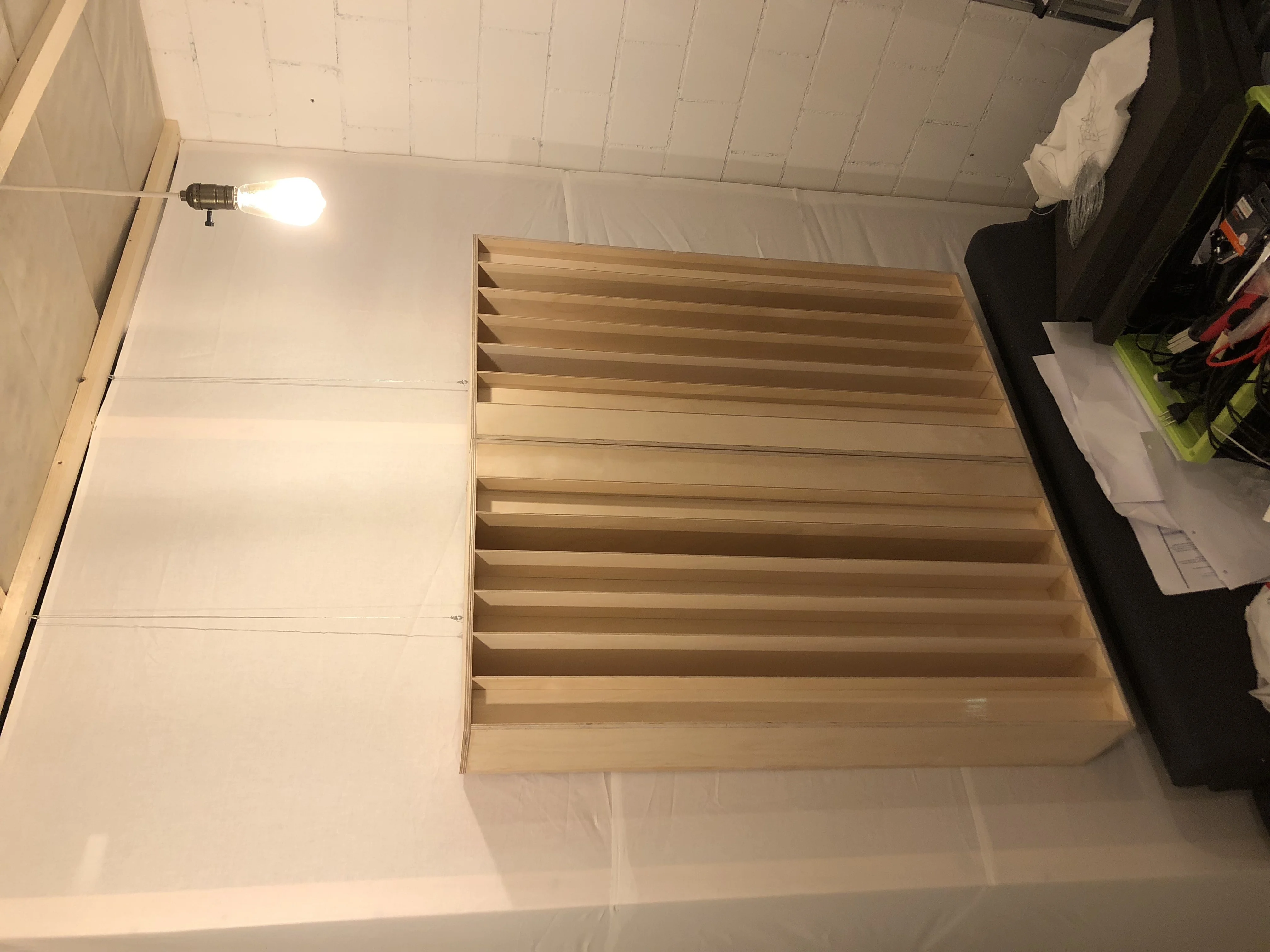

Das ist 1/6 Smoothing. Zum Einsatz kamen da 2 Eckenbassabsorber, 1 Kantendeckenbassabsorber, 4 Basotect Deckenabsorber und 1x ein 1D Diffusor.
Deine 1D Diffusoren müssen übrigens an die Rückwand, also vor den dicken Bassabsorber stellen ;) Nur da machen die Sinn.

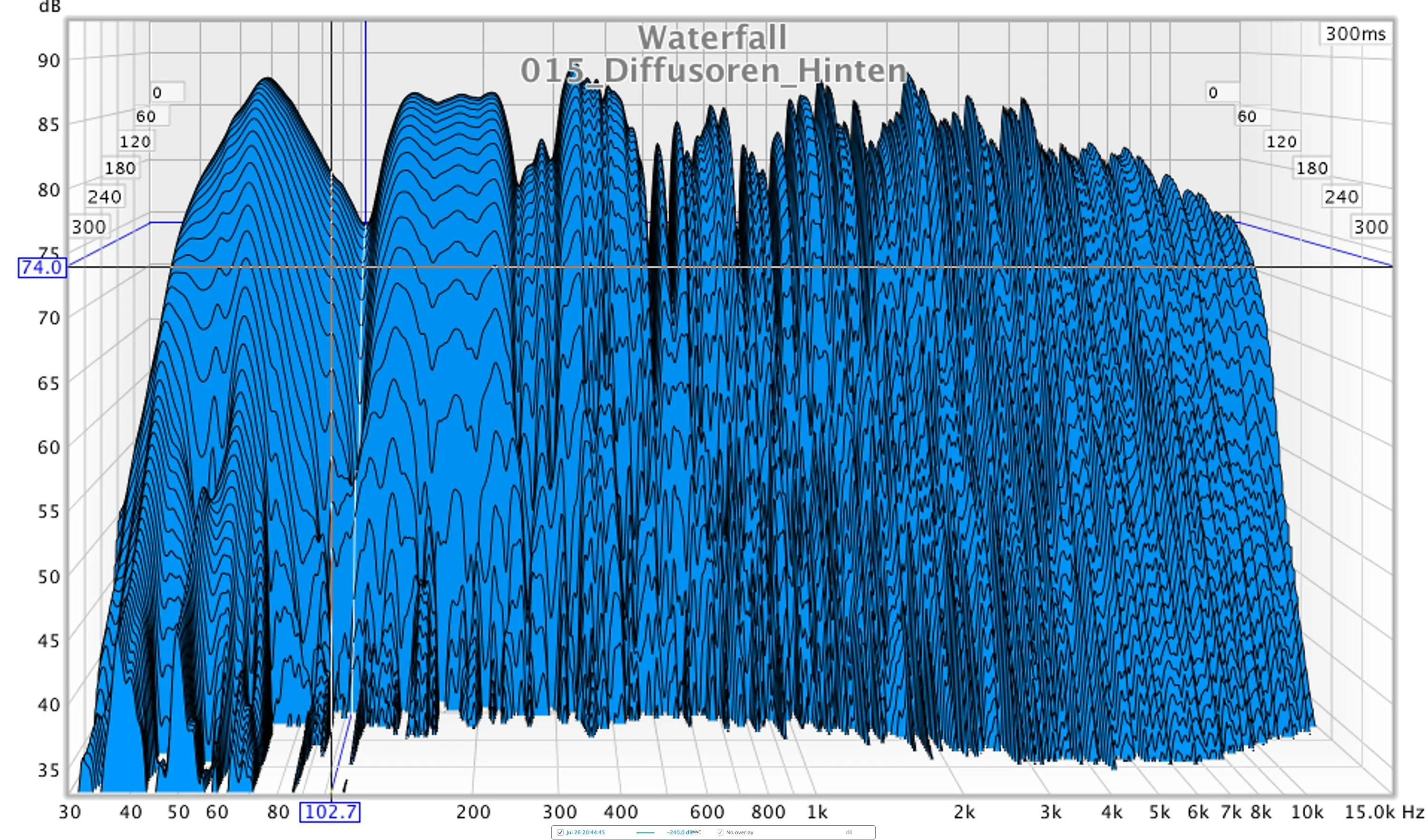

Bei rund 100Hz muss dieses Loch da weg... Das ist m.E. das Problem. Da Du ja schon alles absorbiert hast an Wänden kann es eigentlich nur Seitenwand sein. Da reichen die kleinen Absorber offensichtlich nicht.
Du könntest zwei große Absober bauen mit Basotect und/oder Isobond gemischt:
10cm Isobond WLG35 @10cm und davor 1 Platte Basotect @10cm beispielsweise. Das ergibt dann einen 20cm dicken Seitenabsorber.
Das verdoppelst Du und ergibt einen Absorber für links - also circa 1,50m x 2,00m oder so. Das ganze nochmals rechts.
Wichtig ist es, da etwas mehr Flächen zu absorbieren....vermutlich wellen sich da an der Steinwand li/re die unteren Mitten auf.
Der Nachhall im Bassbereich ist doch Träumchen jetzt :)

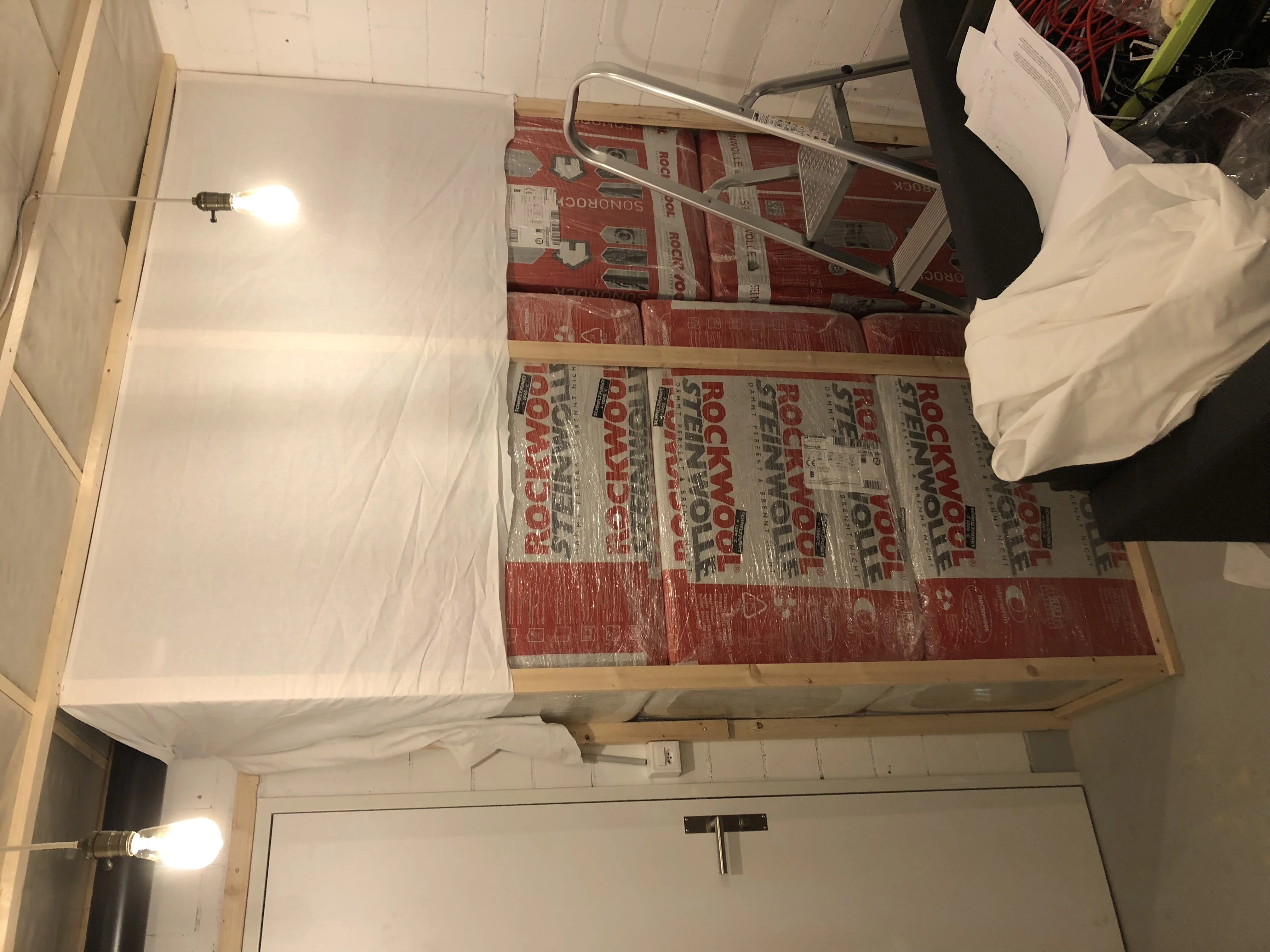

Was man auch noch probieren koennte, waere einfach mal zwei pakete Daemmung an die Kante zwischen Boden und Wand hinter den Monitoren zu legen. Also Quasi unter die Monitore, auf den Boden. Da ist, theoretisch auch ein guter Punkt fuer Absorption, ich wuerde da einfach mal gucken wollen was da dann genau passiert. Je einmal mit/ohne messen.
Falls du noch einfach an die Pakete aus dem dicken Absorber ran kommen solltest, koenntest ja einfach kurz zwei packen aus dem Dicken an der Rueckwand "borgen" und dann einmal mit den Dingern an dem besagten Platz messen und dann einmal ohne (also die Pakete dann aus dem Raum entfernt).
So muesstest nichts kaufen, wuesstest aber trotzdem ob da was geht.
