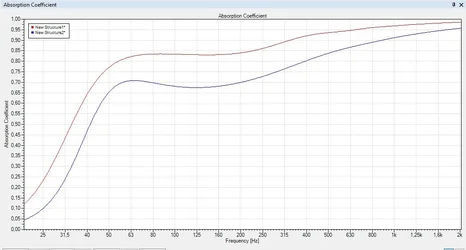

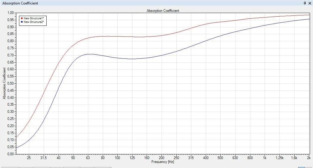

Blau = Glaswolle 5 kPa und ca. 12,5 kg/m3 Rohdichte
Rot = Steinwolle 6 kPa und ca. 28 kg/m3 Rohdichte
Hier mal nur mit Strömungswiderstand (Rohdichte unberücksichtigt) beides 400 mm dick:
Hier mit Berücksichtigung von Strömungswiderstand + Rohdichte beides 400 mm dick.

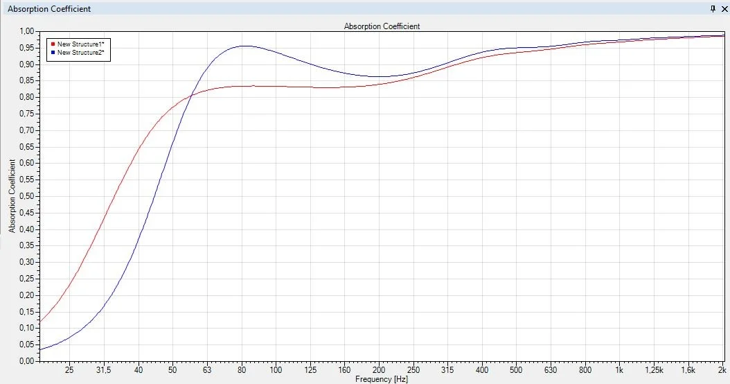

Man kann auch einen verbretterten Absorber bauen (der muss halt luftdicht sein) und ziemlich das gleiche erreichen mit weniger Dicke + keinem unnötigem Höhenverlust im Raum + weniger Dicke notwendig wegen Resonanzeffekt:
Rot = 400 mm dicke Steinwolle 6 kPa und ca. 28 kg/m3 Rohdichte
Blau = 290 mm Steinwolle 6 kPa und ca. 28 kg/m3 Rohdichte und da drauf dann Bretter mit 180mm Breite ,18mm Dicke und zwischen den Brettern 20 mm Lücke

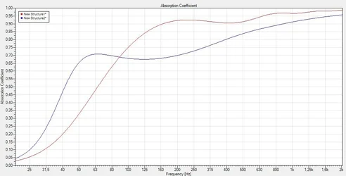

Termarock 50 hat eine höhere Rohdichte und einen höheren Strömungswiderstand. Das bedeutet es kann bei weniger dicke erst mal tiefer absorbieren - dafür aber nicht mit so viel Dampf.

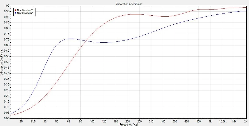

Wenn ich also nur 250 mm Platz habe für den Absorber und möchte bei 60 Hz gut absorbieren (ich muss vorher also wissen was ich absorbieren will!!!) dann würde ich Termarock 50 nehmen:
rot = Sonrorock
blau = Termarock 50
beides 250 mm dick
Wenn ich anstelle von 250 mm um die 400 mm Platz habe dann würde ich Sonorock nehmen, weil 400 mm Sonorock einfach effektiver sind als 250 mm Termarock bei 60 Hz.

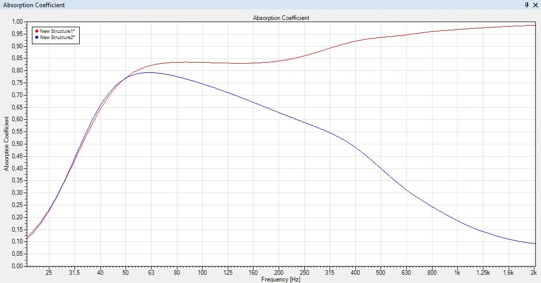

rot = Sonrorock 400 mm dick
blau = Termarock 50 in 250 mm Dicke
Es würde hier auch nix bringen 400 mm Termarock zu nehmen - weil dass dann nur weiter nach unten wirkt - was mir ja nix bringt wenn mein Ziel um die 60 Hz sind - die Effektivität würde bei 60 Hz aber nicht mehr werden. Das Termarock würde nur noch tiefer absorbieren, aber nicht mehr kraftvoller bei 60 Hz. Wenn ich aber nur 300 mm Platz hab und muss bis 40 Hz runter dann kann hier auch Termarock wieder Sinn ergeben. Du siehst worauf das hinaus läuft. Es kommt drauf an wo man hin will, was das Material für Eigenschaften hat und wie dick man es nehmen kann.
Mit einem leichteren Material kann man am Ende des Tages immer mehr Power raus kitzeln aus einem dichteren und schweren Material - aber man wird dafür auch immer deutlich mehr Platz brauchen.
beides gut bei 60 Hz
Und jetzt muss ich halt wissen was mir lieber ist. Denn klar Termarock wirkt auch bis 60 Hz, aber dafür halt nicht so stark, aber wenn ich dafür dann damit doppelt so viel Fläche abdecke wie mit dem Sonorock, dann könnte es vielleicht schon wieder insgesamt zu mehr Power bei 60 Hz führen im Raum.

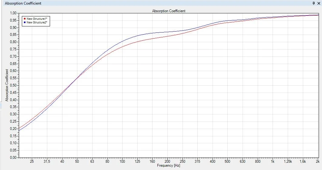

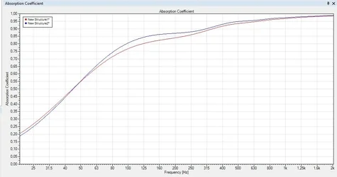

Nun wenn ich aber den Abstand habe um das 250mm Sonorock 125mm von der Wand wegzurücken...
250-jpg.100667
... dann sollte die rote Kurve sich nach links verschieben. Eine oder eine halbe Oktave, auf jeden Fall soltle sie fast bis links an die blaue Kurve ranreichen, aber immernoch genausogut bedämpfen!
Ich könnte auch das Termarock von der Wand wegrücken, aber das bringt mir die blaue Kurve auch nur noch weiter nach links, was keinen Sinn mehr mache, aber leider auch nicht höher für mehr Absorption.
Korrekt?
Wandabstand = mehr Tiefenwirkung ist keine bedingungslose Sache.
Funktioniert nur bei sehr großen Flächen. Bei Treatment über ganze Wände funktioniert es.
Stell einen Würfel Dämmaterial mitten in den Raum. Der hat ja dann zu allen Wänden einen riesigen Abstand. Bringt dir aber nen feuchten Dreck. :)
Fakt bleibt aber auch das Luft nicht absorbiert.
Gleiches Prinzip wie eben erklärt.
