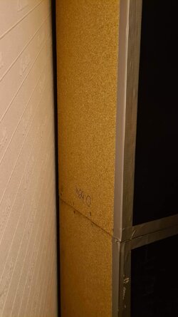

Diagonal zur Ecke, nur komplett Raumhoch und die Absober müssen an den Wänden anliegen... So wie auf dem Bild zu sehen...
Du siehst.. auch da ist noch Luft, so Fingerbreit und trotzdem tun die Kübel ihren Dienst, weil eben die Membran, über ihr Gewicht die Schwingungen aufnimmt und nicht wie ein Bassreflexrohr wirkt, wie bei Helmis z.B.

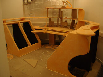

Auf dem Studio nackich Foto, ist rechts, zur Kamera hin eine Ecke... die habe ich z.B. mit 6 Modulen a 60cm x 135cm bestückt... also 180cm x 270 irgendwas cm...
Aufgrund der Diagonale ergab sich eine massive Breitbandigkeit, aufgrund der Air Gap von Null = Absorber direkt an der Wand, bis irgendwas 80 cm an der tiefsten Stelle direkt zu Ecke...

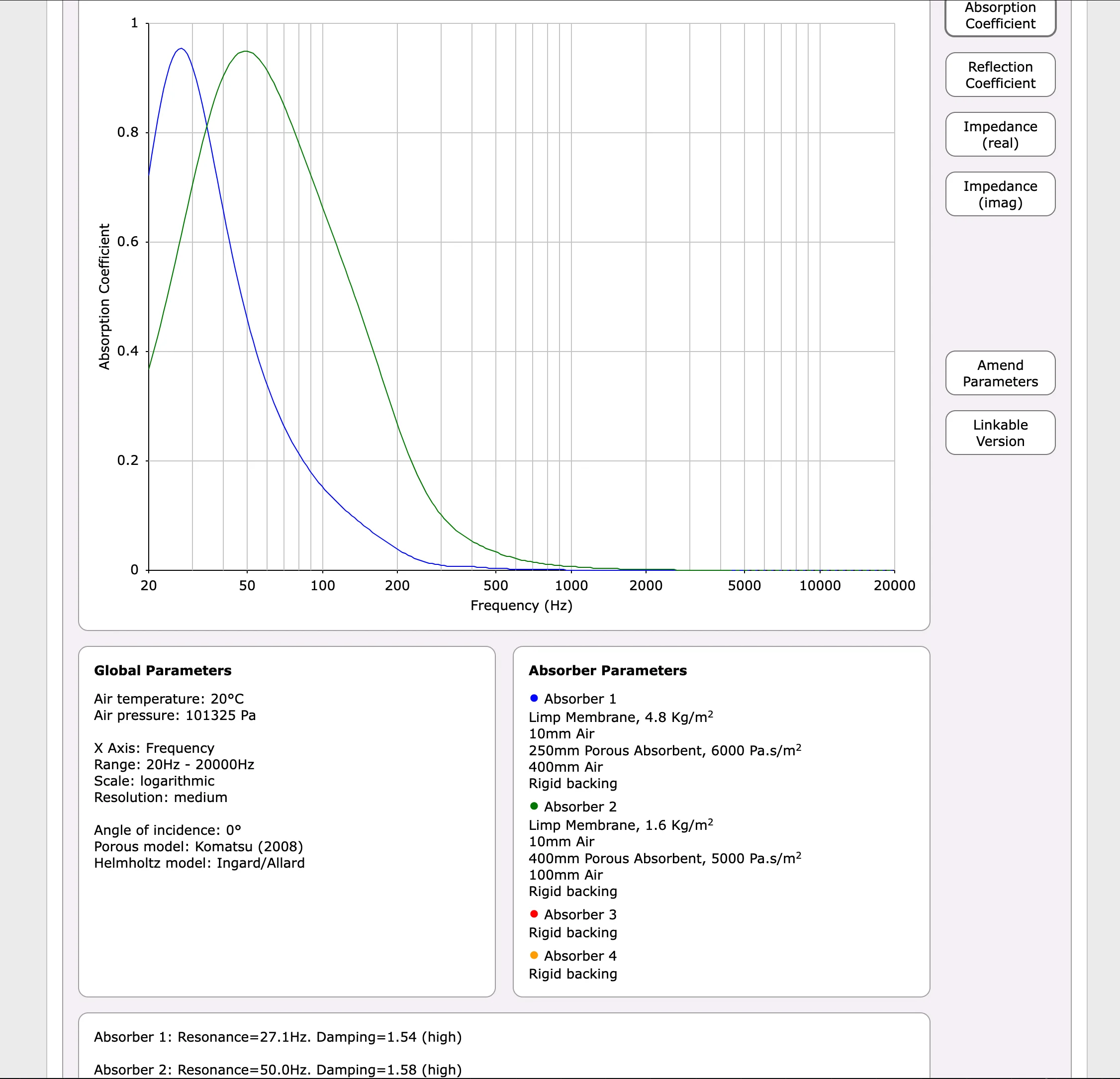

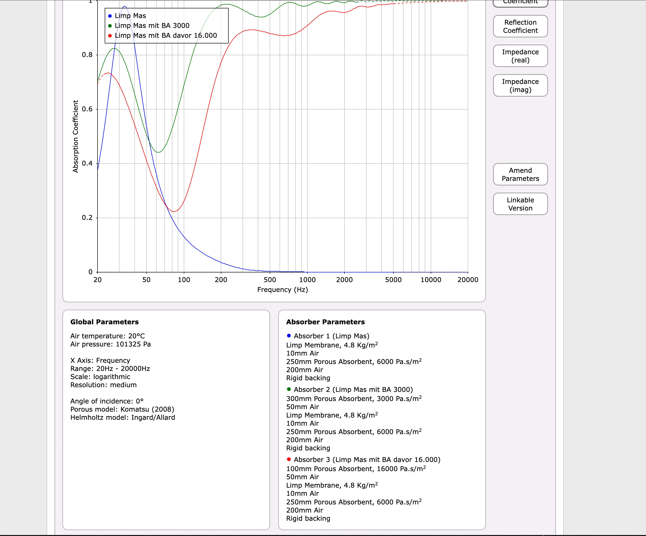

Aber wenn du mal den normalen Porous Absorber Calc anschmeisst und mal Werte eingibst, merkste schnell, das bei 35 Hz, die Leistung mit 500mm oder 1000mm Steinwolle an der Wand ziemlich mau ist...

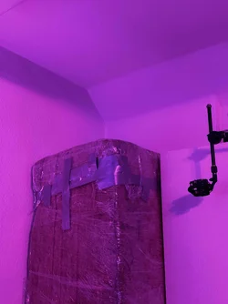

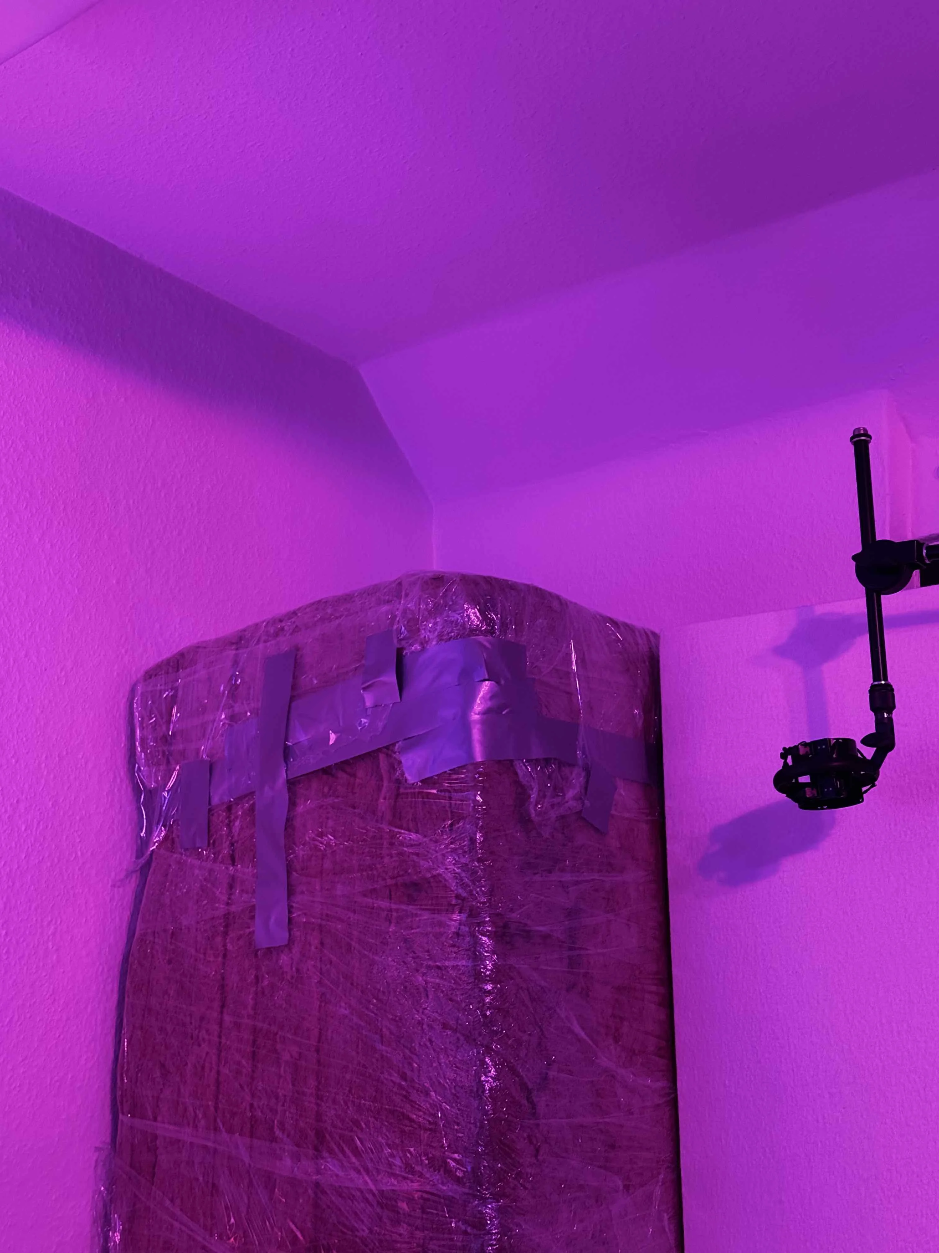

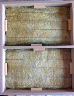

Die dicken Steinwollkissen stehen ja in Stretchfolie gehüllt erstmal hier in den Ecken rum ohne schwere Holzrahmen. Gut dass ich die noch nicht gebaut habe. So kann ich die für das LMA Experiment erstmal leicht auf den Balkon stellen.

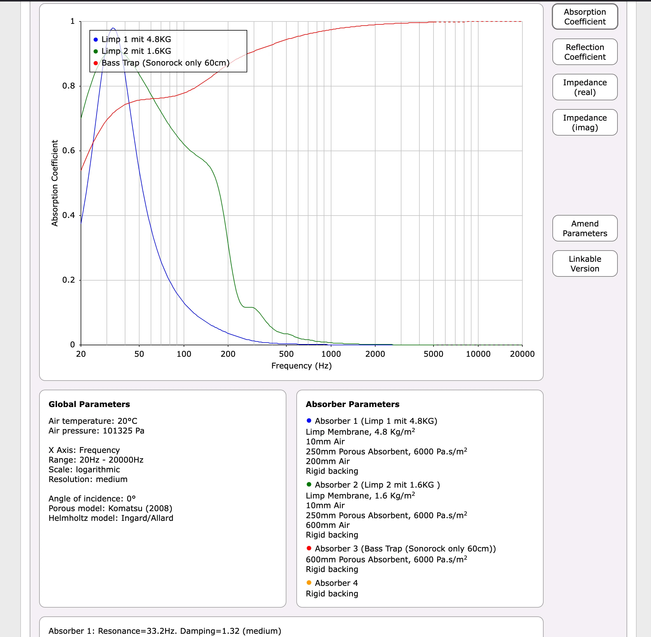

Glaub der Sweetspot mit der breitbandigsten Wirkung wäre echt die 3mm Matte mit 4.8Kg, 1cm Luft, 40cm dicke Glaswolle (5000 Pa.s/m2). Hier hätte ich zwar "nur" einen Absorption Coefficient von ca 0.9 aber das dürfte schon deutlich besser sein als 60cm dickes Sonorock only..
@rauschkiller wenn ich Spannplatten in 18 bzw 19mm Stärke nehme statts 16mm brauche ich dann trotzdem noch Kanthölzer für die Ecken? Manche Leute bauen ja mit Querstreben einen Innenrahmen in den Kasten worauf dann die Membran gespannt bzw. getackert und/oder geklebt wird, so dass die Gummimembran dann bündig mit der Front des Kastens abschließt. Sieht halt auch ordentlicher aus aber ist bestimmt aufwendiger.. Wenn man vor hat einen Stoff draufzuspannen, wäre es vielleicht besser das die Membran nicht bündig sondern etwas tiefer im Kasten sitzt.. Sind ja alles so Dinge die man schon vorher im Kopf haben muss.. :)
Wenn ich mir allerdings deine Bilder angucke dann sieht es so aus, als hättest du ganz einfach die Gummimatte außen am Kasten direkt auf die Holzstärke getackert und dann das Panzertape druff und jut is..?? Das wäre natürlich am einfachsten. Mit so ganz dünne Holzleisten die ebenfalls auf die Stärke des Kastens genagelt werden könnte man ja auch wieder eine Stoffverkleidung vor der Membran spannen die damit nicht direkt in Berührung kommt..

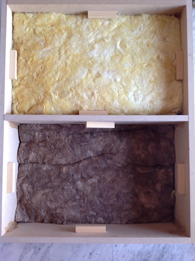

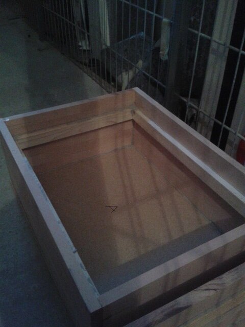

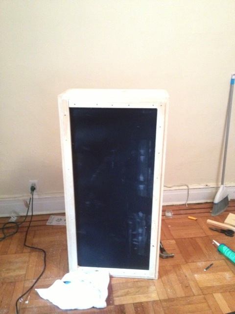

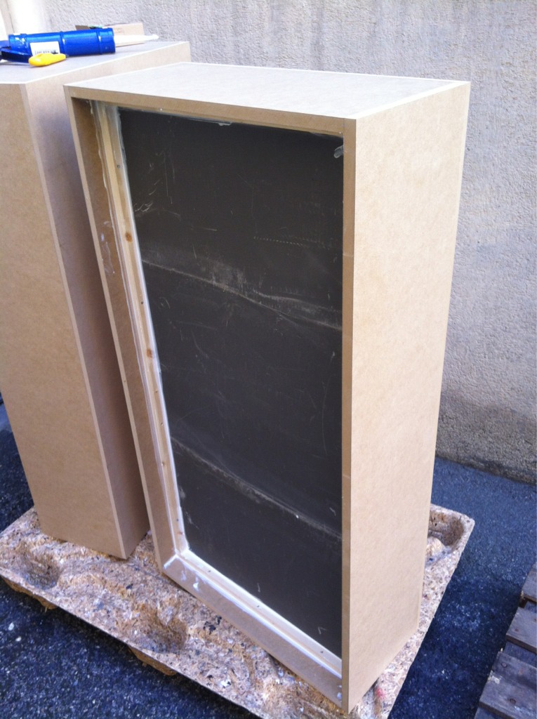

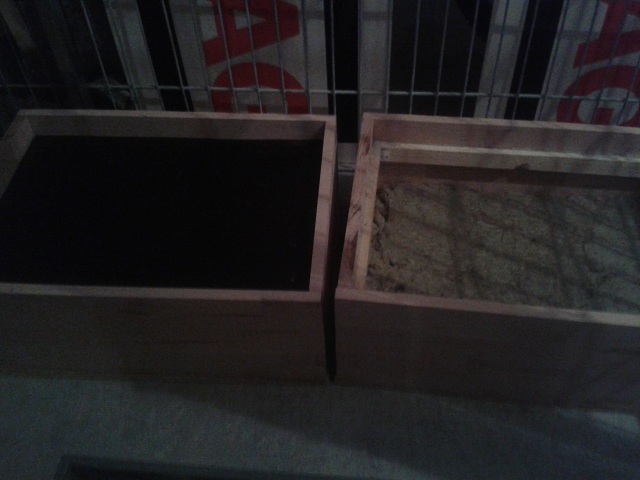

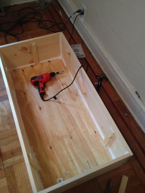

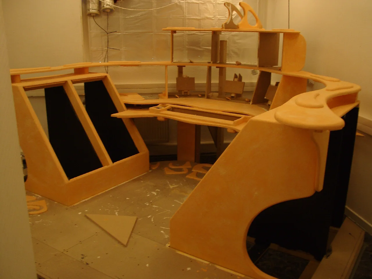

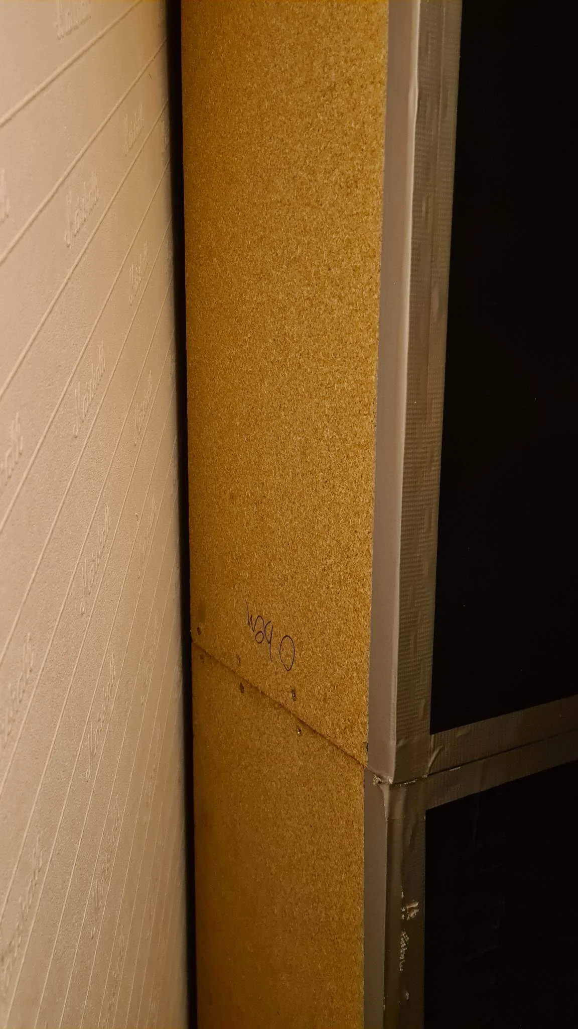

Hier sind mal ein paar Bilder die ich gefunden habe für den Bau als Inspiration. Die Kostruktionen dort dürfen auch gerne hier diskutiert werden. Damit man da als First Time DIYler im besten Fall nicht viel verkehrt macht :D
29y2sdge.jpgb2bu6hbv.jpgc332fapk.jpgDSC_0108.JPGDSC_0109.JPGEhJWUYhWAAAMids.jpgezzlxh85.jpgImage 1.jpgImage.jpgImageUploadedByGearslutz1344625902.195258.jpgphoto_18.jpgphoto_19.jpgybxzks66.jpg

Ich weiß nicht ob du eine Mindestgröße brauchst, damit das Prinzip richtig funktioniert. Wie ist da deine Erfahrung @rauschkiller ?

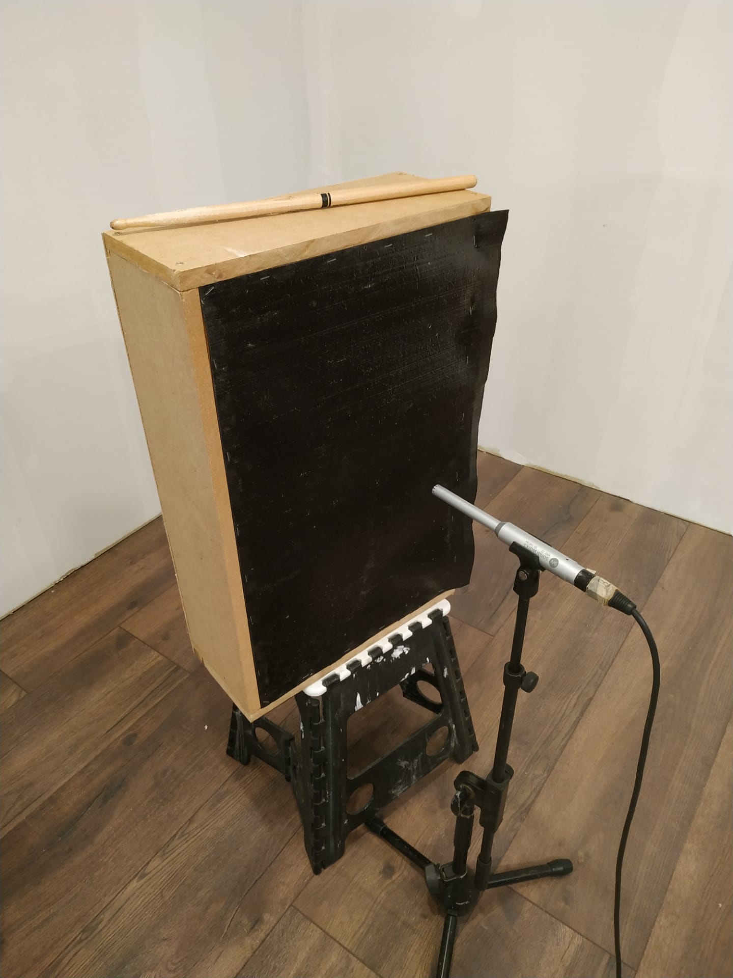

Also meine kleinsten waren 50cm x 50cm... die grösste 135 - 137 x 60cm
In der Range kann ich sagen, das sie wirken... klar, die grösseren mehr, weil sie mehr Angriffsfläche haben...
Wieviel dB und ms. die verschiedenen Grössen aus dem Raum genommen haben, weiss ich nicht mehr...

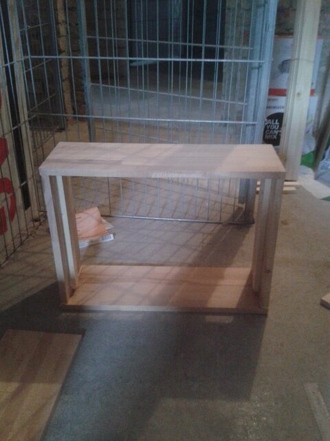

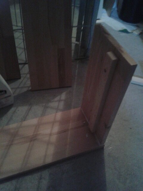

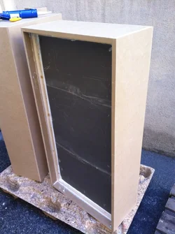

Anhang anzeigen 147617Anhang anzeigen 147618Anhang anzeigen 147619Anhang anzeigen 147620Anhang anzeigen 147621Anhang anzeigen 147622Anhang anzeigen 147623Anhang anzeigen 147624Anhang anzeigen 147625Anhang anzeigen 147626Anhang anzeigen 147627Anhang anzeigen 147628Anhang anzeigen 147629
VIEL ZU KOMPLIZIERT der Aufbau... man kann auch aus ner Mücke nen Elefanten machen...
Fragen über Fragen...
Bau für den Anfang erstmal 2 oder max 4 Kisten... eher Grösser damit du auch was siehst nach der Messung... Aha Effekt...
Wenn du über Eck gehts, also diagonal gestellt, brauchst du die Monstertiefe von 40cm nicht... die 260mm reichen...
Sinnvoll ist es auf jedenfall sie da hin zu stellen wo der Schalldruck rauf geht... auf keinen Fall weiter in den Raum rein, weil sie sonst die Wirkung verlieren... Wenn der Schalldruck bei 60cm von der Wand rauf geht... fängt da der Bereich an, wo man die Kübel hinstellt...

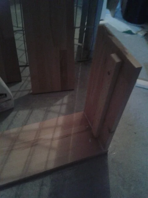

Also nochmal zum Aufbau...

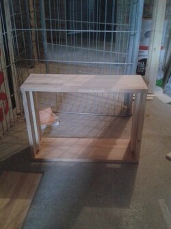

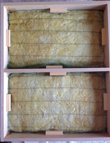

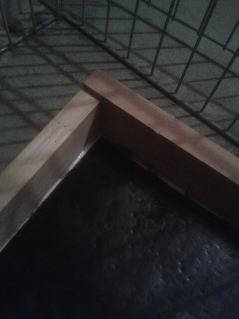

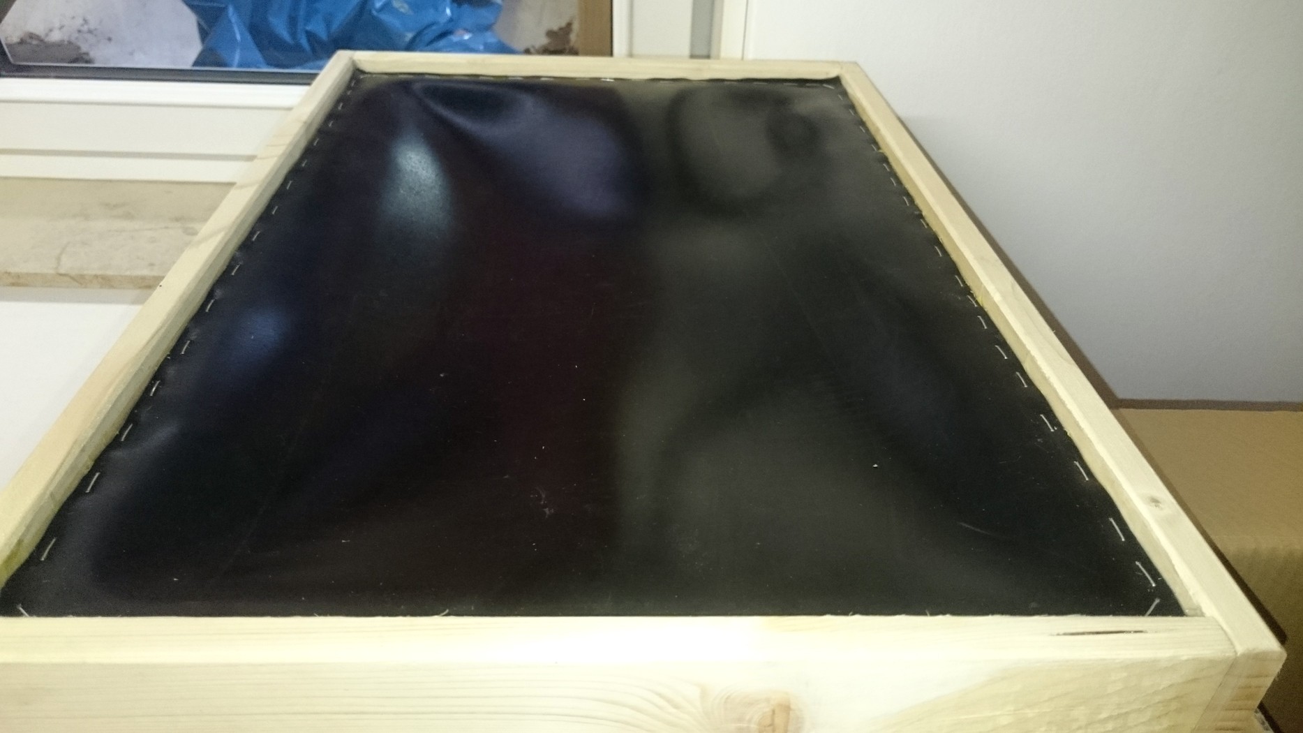

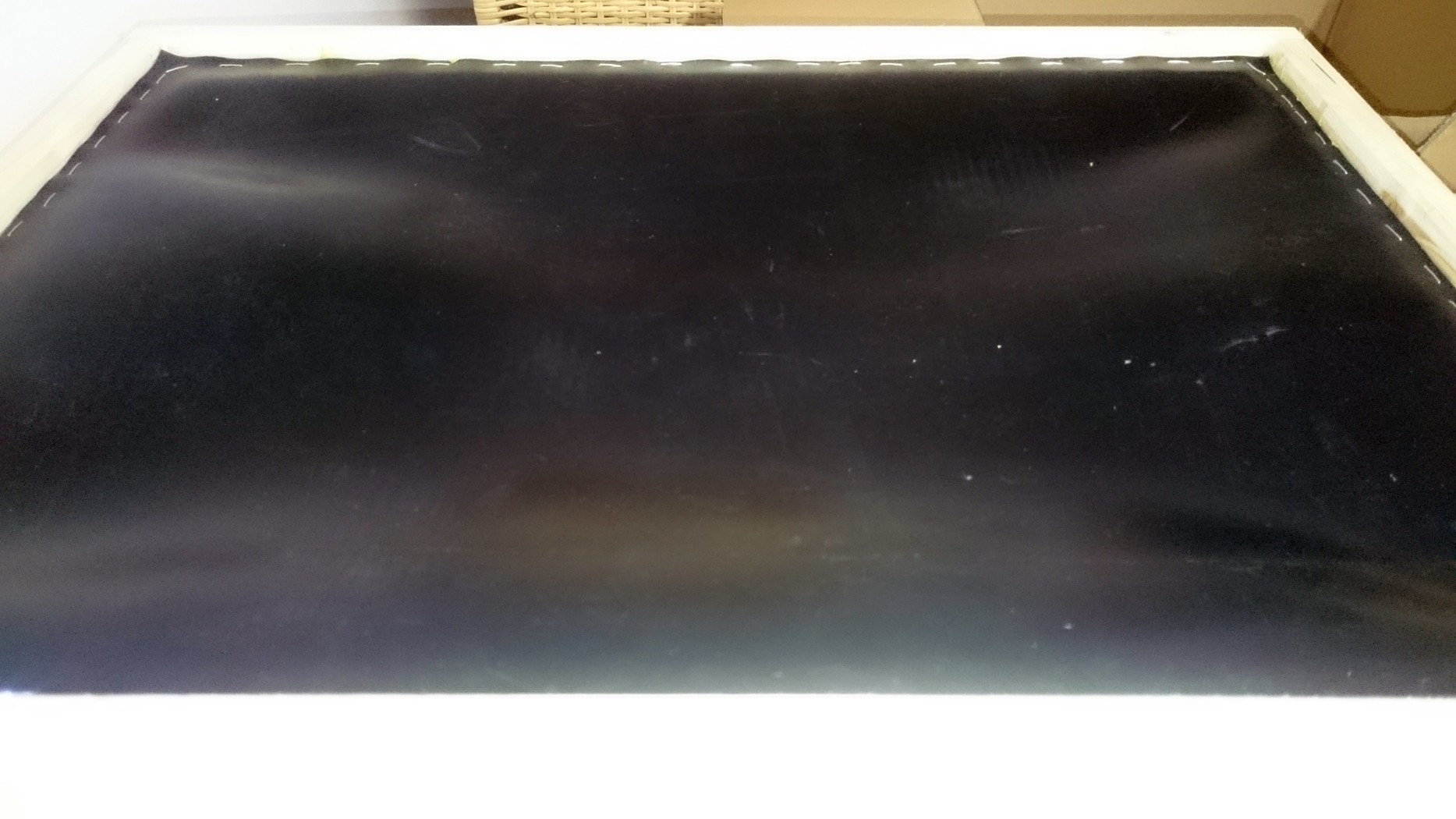

4 einfache Bretter... Rechteck oder Quadrat draus machen und zusammen semmeln... Rahmen hinlegen... Steinwolle rein mit den 10mm Abstand zu vorderen Kante...
Gummi auf den Rahmen legen und die Seiten die nicht abgeschnitten werden schon mal fest tackern...
Dann die Gummibahn auf der anderen Seite teilen oder kürzen... Dann son bisschen stramm ziehen, nur soviel, das sie nicht auf der Steinwolle aufliegt und die restlichen beiden Seiten fest tackern...
Wenn die Gummibahn ohne das minimale stramm ziehen fest getackert wird... sackt die Membran ein, wenn der Kasten aufgestellt wird, und berührt dann vielleicht die Steinwolle... nix gut...
Bau die Rahmen aus 16, 18 oder dicker... stell den Rahmen hin und bewege ihn. Dann siehst du ob er in sich stabil ist... ABER BEDENKE... die Kisten müssen stabiler sein, wenn du andere Kisten drauf stapeln willst...
Die grossen Kübel bei mir sind so 20kg ????? schwer und sind nicht leicht durch die Gegend zu wuchten, aufgrund der Grösse... da ist eine stabile Rahmenkonstruktion sinnvoll...
Mal nebenbei... ich habe alles selber und alleine gebaut und aufgestellt ;-)
Wenn die Absorber bei dir funktionieren und du sie verschönern willst, kannst du auch Hängerahmen mit Stoff drauf auf die Rahmen hängen, von oben oder die Rahmen seitlich mit Neodym Magneten befestigen...
Denn... die Gummibahn auf einem inneren Rahmen zu befestigen ist schwieriger... Zumal der innere Rahmen auf die Bautiefe dazu gerechnet werden muss... also zu den 260 mm ab Gummi nach hinten, z.B. 30mm nach vorne...
Und ganz ehrlich... bevor ich da anfangen würde irgendwelche Rahmen zu bauen würde ich lieber Vorhänge unter die Decke knallen und die ganzen Kästen dahinter verstecken...
Vorhänge sind eleganter und man kann dahinter pfuschen, gerade als Anfänger... Man brauch die Kübel nicht streichen oder lackieren usw.

Der Rahmen muss der verleimt werden oder kann ich den einfach nur zusammenschrauben oder beides?
Gut dann versuche ich es mal so. Meine Deckenhöhe ist ja 2,47m oder 2,48m. Du sagtest ja bei diagonal über der Ecke müsste es raumhoch gehen. Da komme ich ja mit 2x übereinandergestapelte 60 x100cm nicht ganz hin. Also müsste ich die Gummimatte und Rahmen gleich 122cm x 60cm machen. Den Gummi gibt es ja in 120cm Breite und die Länge könnte ich in 122cm bestellen. Einmal in der Mitte durchschneiden und ich hab 2 Membranen in 122x60cm. Den Rahmen baue ich Außenmaß genau so groß und die Tiefe dann von 26cm. Wenn ich das ganze statts 60cm, 90cm breit machen würde hätte ich halt etwas Gummiverschnitt aber dafür etwas mehr Fläche.. Keine Ahnung ob das so ne große Rolle spielt?
Was hälst du von der Idee statts einen Kasten diagonal, zwei Kästen in die Ecke zu stellen so in 90° X/Y mäßig mit unterschiedlichen Gummistärken? Einen für die 35Hz für Vorder und Frontwand und einen für die 38Hz der Seitenwände? Also ich mein das die Kästen an den zwei Wänden der Ecke stehen die sich treffen. Oder vielleicht brauche ich das alles gar nicht und nur ein Kasten raumhoch, diagonal wirkt schon breitbandig genug?
Ich hab sie nur geschraubt...

Du musst die Absorber der Gegebenheit anpassen... Also die Diagonale einmal messen... Dran denken die Hinterkante von den Dingern ist maßgeblich !
Bei mir z.B. waren es ja in der einen Ecke, a 60cm = Diagonale von 180 cm... davon, wenn man die 180cm an beiden Wänden markiert, gehen dann die 26cm nach vorne in den Raum rein...
Ich schreibe das, damit du ein Bild im Kopf hast wie das Gebilde in der Ecke dann aussieht...
Wenn du jetzt ne Diagonale von 100cm hast und die auf 120cm erweitern kannst, damit 2x 60er Kisten passen, musst du gucken...
Denke einfach... versuch Verschnitt zu vermeiden, denn das Gummizeugs ist das Teuerste an den Kisten...
Okay... weiter gelesen ;-) 122 x 60 hört sich gut an... Wenn du 122cm länge bestellen kannst ?!?!?!?!?!? Und nicht nur halbe oder ganze Meter... Guck nochmal nach... Und es kann sein, das die Bahn dann nicht genau 122cm lang ist... Nimm lieber 125cm, wenn die Bahn aufgetackert ist, kannst du easy das Gummi mit nem Cutter wegschneiden...
90cm Breite müsste auch gehen, keine Erfahrung damit... Denk aber dran, je größer, je instabiler und schwerer durch die Gegend zu wuchten... Das werden klopige Viecher ;-)
Da kann ich nix zu sagen... Problem ist, du kommst nicht genau in die Ecke, da die Dinger frei stehen sollten. Wenn du einen genau in die Ecke stellst. Kannst du den anderen nicht genau in die Ecke stellen, weil da die andere Kiste steht. Somit verlierst du ca. 270mm Wirkfläche... Das war glaub ich der Grund, warum ich diagonal gegangen bin...
Und wie gesagt, es steigt die Breitbandigkeit, durch die Luft in der Ecke, hinter der Diagonale...
Wenn du in dem Rechner mal
4.8 / 10 / 250 / 6000 und dann einmal Null und einmal z.B. 700mm für Air Gap 2 eingibst, siehste was ich meine... und du hast alle Werte zwischen Null und 700mm. Richtig klar wird es, wenn du dann mal 350mm noch eingibst...
In dem Rechenbeispiel hast du dann Absorption von 45 bis 28 Hz mit Dämpfung von fast 1 bis 0.8...
Spiel mit den Daten, bevor du was baust... Gerade mit der Air Gap 2... Sie hat einen ähnliche Effekt wir dickere Steinwolle...

DA ICH mich gewundert hab, warum ich nur 2 Absorber berechnen kann, und ich weiss, das ich damals 3 Absorbergraphen hatte... Habe ich nochmal in das Programm geschaut... Wenn du bis zu 4 Absorber sehen willst, dann nutz den Multilayer Absorber...
Hier mal ein Link, wie das mit deinen Daten und gedachten Beispieldaten für die Lufttiefe in der Ecke, von 0 bis 700mm, tiefste Stelle ausschaut...
Wieviel es real bei dir ist weiss ich nicht...
Der Graph soll nur zeigen was passiert, wenn du Diagonal stellst und es geht nicht um die 4 Kisten ansich, sondern nur um die Veränderung in der "Lufttiefe" hinter den Kisten
Deine realen Werte aus dem Raum kannste dann ja in die Rechnung reinwerfen...

Ok damit müsste man rumspielen und probieren. Da kommt man ja nicht drum rum.. Eines sollte man bei dem Online Rechner vielleicht noch beachten. Bei Master Coffeboy habe ich gelesen das man bei Pouros Model Komatsu (2008) auswählen sollte. Das ist ungefähr, dass was in Soundflow Miki anzeigt und soll eher das entsprechen was in der Realität passiert.. zumindest theoretisch.. Zwischen den verschiedenen Modellen können die Ergebnisse auch stark varieren.
Wenn allerdings zur Behandlung der ersten Grundmode zwischen Vorder und Rückwand die gesamte Rückwand voller LMA's steht, hat man hier nichts für ER's. Ich wollte dich schon fragen ob dies sich gegenseitig negativ beeinflusst bzw. ob man kombinieren kann und hab das dann einfach mal in dem Pouros Absorber Calculator simmuliert. Heraus kam, dass egal wie dünn, dick oder mit welchem Strömungswiderstand man einen Breitbandabsorber vor einem Limp stellt mit 1-5cm Abstand, die Absorbtionsleistung erheblich beeinträchtigt wird.. Die Resonazfrequenz verschiebt sich und die Leistung nimmt ab.

Joo, da bin ich ja auch schon neugierig genug das mal auszuprobieren.. allerdings hab ich vor dem bestialischen Gummigeruch den die Leute beschreiben jetzt schon Respekt.. !! Obwohl er mir noch nicht mal unter die Nase gekommen ist.. Bei mir ist es ja eben nicht nur Studio sondern auch ein Wohnzimmer mit Mitbewohnern wie Frau und Kinder..🙈🙈
Theoretisch müsste ich die SBR Gummimatten erstmal 1-2 Monate ausgerollt auf dem Balkon austinken lassen bevor ich die im Innenraum verbauen kann aber wer möchte da jetzt so lange drauf warten..?
Es soll auch geruchsarme Gummimatten geben oder Alternativen aus TPE oder Vinyl.. aber da bin ich bisher noch nicht fündig geworden..
Selbst wenn ich den Abstand bei der 4.8KG Matte erhöhe wird es nicht breitbandiger sondern tiefer. Selbes gilt für höhere Gewichte.. Da ich in den Ecken ja 50-60cm tief gehen kann, würde es sich auch anbieten so dicke Insulations reinzuknallen und dafür eine 1mm Matte (1.6KG) drauf zu machen. Das wäre vielleicht auch noch eine breitbandige Alternative dazu. Diesmal mit 5000 pa für Glaswolle Isover. In diesem Bsp hätte ich bei 30Hz - 0,7 bei 35Hz 0,8 und bei 38-40Hz. fast 0,9 Absorbtion und nehme somit auch noch gut den Bereich 50-100Hz mit.
Wenn ich schmalbandiger mache bei 35-40Hz habe ich zwar eine besser Performance aber dafür vernachlässige ich ja den Bereich von 50-200Hz der ja auch nicht unwichtig ist und da muss ich halt auch im Hinterkopf behalten da platzmäßig nicht alles zu verschenken. Ich meine man muss es sowieso ausprobieren. Vielleicht geht auch hinten in den Ecken Limps und vorne in den Ecken 60cm Sonorock oder so..

Die Frage ist halt, was für Schweinerein noch auftauchen im Modenbereich ??? Also genau beobachten wie sich die Messungen verändern... Wenn die Steinwolle wieder raus ist für den Test... Mit den LMA's... usw.
Vielleicht musst du gezielte Steinwolleabsorber bauen, wenn sich der Bereich um 200 Hz aufschaukelt z.B. ????
Ja und das ist das was mir so ein bisschen Sorge bereitet.. denn man muss ja mit dem Raum ganzheitlich denken bevor man etwas baut.. Selbst wenn ich es schaffe erfolgreich Limps zu bauen die 35 und 38Hz in den Ecken gut dämpfen, kann es ja sein dass ich gegen restliche Bassprobleme von z.B. 50-200Hz ebenfalls dick was in den Ecken stellen müsste und da hab ich den Platz dann halt schon voll ausgeschöpft.. Wat mach isch dann?
Leider lassen sich ja Limps mit porösen Basstraps nicht wirklich gut kombinieren bzw. voreinanderstellen..
