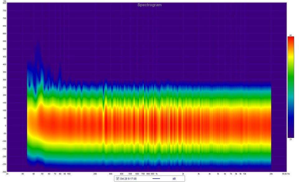

Aber zum Vergleich zu den obigen Spectrogrammen mal eine Stereomessung nach Umbau und Einstellung aber vor Subwoofer Verbau... Du wirst sehen das da ein Unterschied zu sehen ist ;-)
Woww! Sieht schon fast aus wie in einem Bilderbuch.. Gückwunsch! ;)
Das Spectrogram kann und sollte man später zu rate ziehen um zu sehen, wie gleichmäßig die Frequenzen zur Zeit verteilt sind. Da es das Wasserfalldiagram von oben gesehen ist...
Hmm ok aber nochmal worauf genau soll ich da achten? Das die eingekreisten Berge da unten ganz verschwinden ist das Ziel?

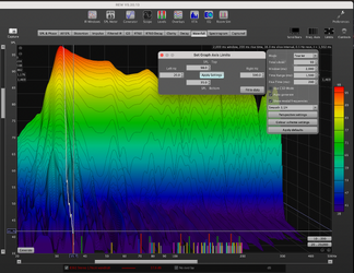

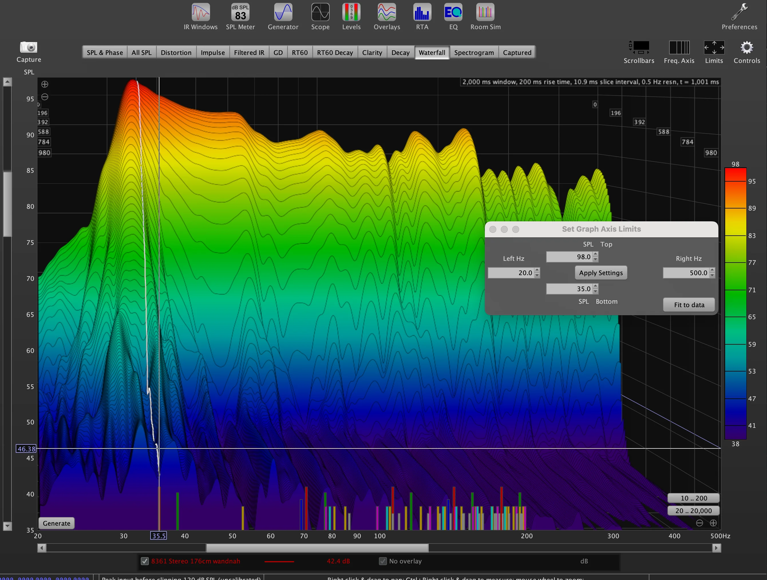

Wir reden ja gemeinhin immer von RT60. RT60 ist der Zeitraum in dem der Nachhallpegel um 60 dB abgesunken ist. Heisst, misst du initial mit deinem Mikro bei Sekunde 0 bei 400 hZ (als Beispiel) einen Pegel von -5 dB, dann ist RT60 der Zeitraum der abläuft bis der Pegel auf -65 dB gefallen ist. Deshalb ist zur korrekten RT60 Ermittlung das skalieren so wichtig, damit auch der volle Verlauf bis auf 60 dB unterhalb Ausgangspegel erkennbar ist. Ist bei deinem Screenshot beispielsweise gar nicht möglich. Tendenzen sieht man aber natürlich trotzdem.
Reaktionen: rauschkiller und R-Kelly

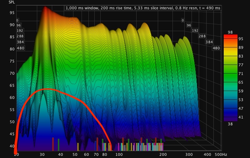

  • #46
Hmm warum ist das nicht möglich? Hab ich da etwa falsch skaliert? Rechts ist die Range von 98- 38 und ist doch die Differenz zu 60dB oder? In REW set Graphs Axis Limits steht bei SPL Top ebenfalls 98 und bei Bottom 38dB. Left 20, right 500Hz
Ich check's leider immer noch nicht ganz.. wo genau sehe ich im Wasserfall den Zeitverlauf bei jeder Frequenz?
  • #47
  • #48
Da auf dem Screenshot wird in der Modenfrequenz ab 35 db Pegelabfall nichts mehr dargestellt. Deshalb kannst die echte RT 60 so nicht erkennen im Wasserfall. Musst also die Skalierung anpassen dahingehend, das der Wasserfall noch länger auslaufen kann, sofern du die RT 60 für die Mode bestimmen möchtest.

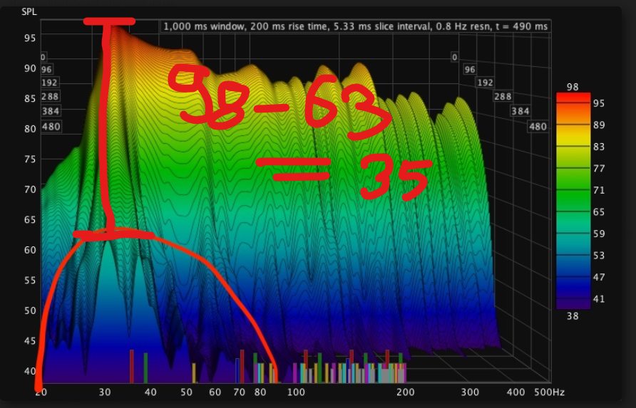

  • #50
Hmm wieso jetzt 98-63? Das sind sind 35 ok aber bei mir steht doch oben 98 unten 38 und das sind
genau 60dB Differenz.. muss ich jetzt bei bottom 35 einstellen oder was muss ich denn genau einstellen? Sry aber ich check's immer noch nicht..
mach doch mal bitte ein Bsp was ich jetzt einstellen muss um genau die RT60 zu sehen.. ist ja vielleicht auch für andere Mitlesende hilfreich die das genau wie ich auch noch nicht verstanden haben..
Junge Junge wieso hab ich in Mathe, Phsyik und Englisch nur geschlafen... :(
  • #51
Du musst die dargestellte Länge so länge verlängern, bis die Welle wirklich ausläuft und verschwindet. Ich hab dir zur Verdeutlichung extra den roten Balken rein gemalt in das Bild. Du siehst das die Welle auf einmal abgeschnitten wird bei 63 dB. Das sollte nicht passieren, die sollte erst bei 98 - 60 = 38 dB auslaufen. Heisst du musst die dargestellten ms so lange erhöhen, bis die Welle visuell 38 dB erreicht und nicht vorher abgeschnitten wird. t ist im Moment mit 490 ms eingestellt, verlänger das mal auf 900 ms und guck wo die Welle dann ausläuft. Im Moment siehst du halt nur das deine Modenfrequenzen länger ausklingen als 490 ms. Wie viel länger, siehst du nicht, da der Ausklang abgeschnitten ist.

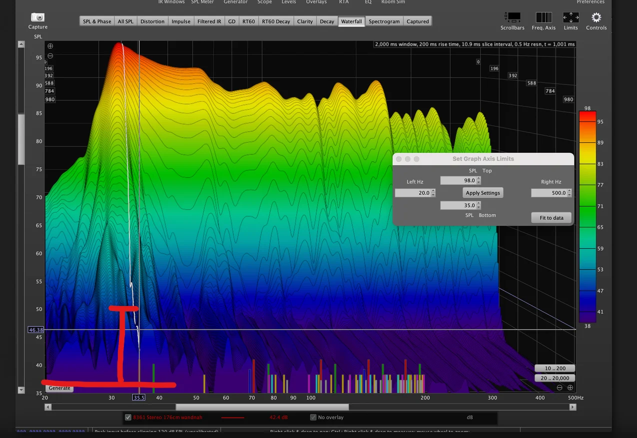

  • #52
Hmm ok meinst du so etwa?
Reaktionen: Schlumpfpeter
  • #53
Jetzt siehst ungefähr den RT48, fehlen also noch 12 dB Nachhallausklang bis RT 60.
Das kann auch sein das du da unten ein Grundrauschen im Raum hast, Verkehr, Baustelle um die Ecke, Leute die sich im Hause bewegen, so das der Pegel nicht weiter fällt. Das muss man dann Abschätzen. hast also einen RT 60 da von mindestens 900 ms. Wie du siehst ist es ja immer noch abgehackt oberhalb 38 db. Stell mal auf 1,5 Sekunden, dann siehst das.

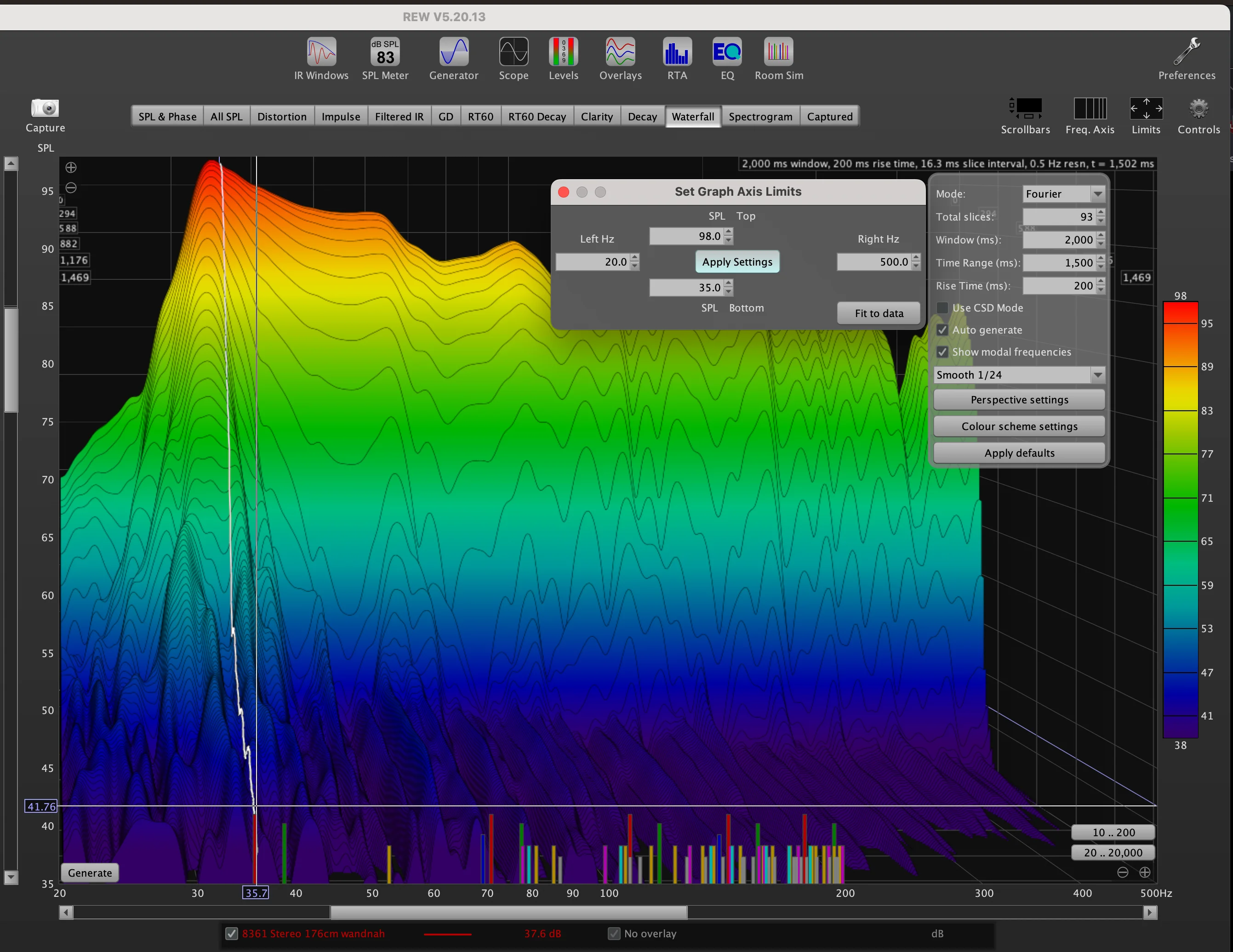

  • #54
reicht das jetzt so oder soll ich bei Bottom auch noch 12dB weniger einstellen? Ich meine es bringt ja nix hier Screenshots zu posten mit falschen Skalierungen die kein Mensch nachvollziehen kann.. möchte da schon auf der sicheren Seite sein und es verstanden haben..
  • #55
Ich glaube da bist jetzt im Bereich Grundrauschen. Wenn du eine genauere Messung haben möchtest, müsstest du die MEssung noch mal durchführen, aber mit viel lauterem Pegel aus den Boxen. Dann ist der Signalabstand zum Grundrauschen höher. Ob das für dich jetzt allerdings irgendeinen Nutzen hätte, sei mal dahingestellt.
  • #56
Hä..? Es geht doch darum die korrekte RT60 auf dem Wasserfall zu sehen. Wieso soll das jetzt auf einmal keinen Nutzen mehr haben..?

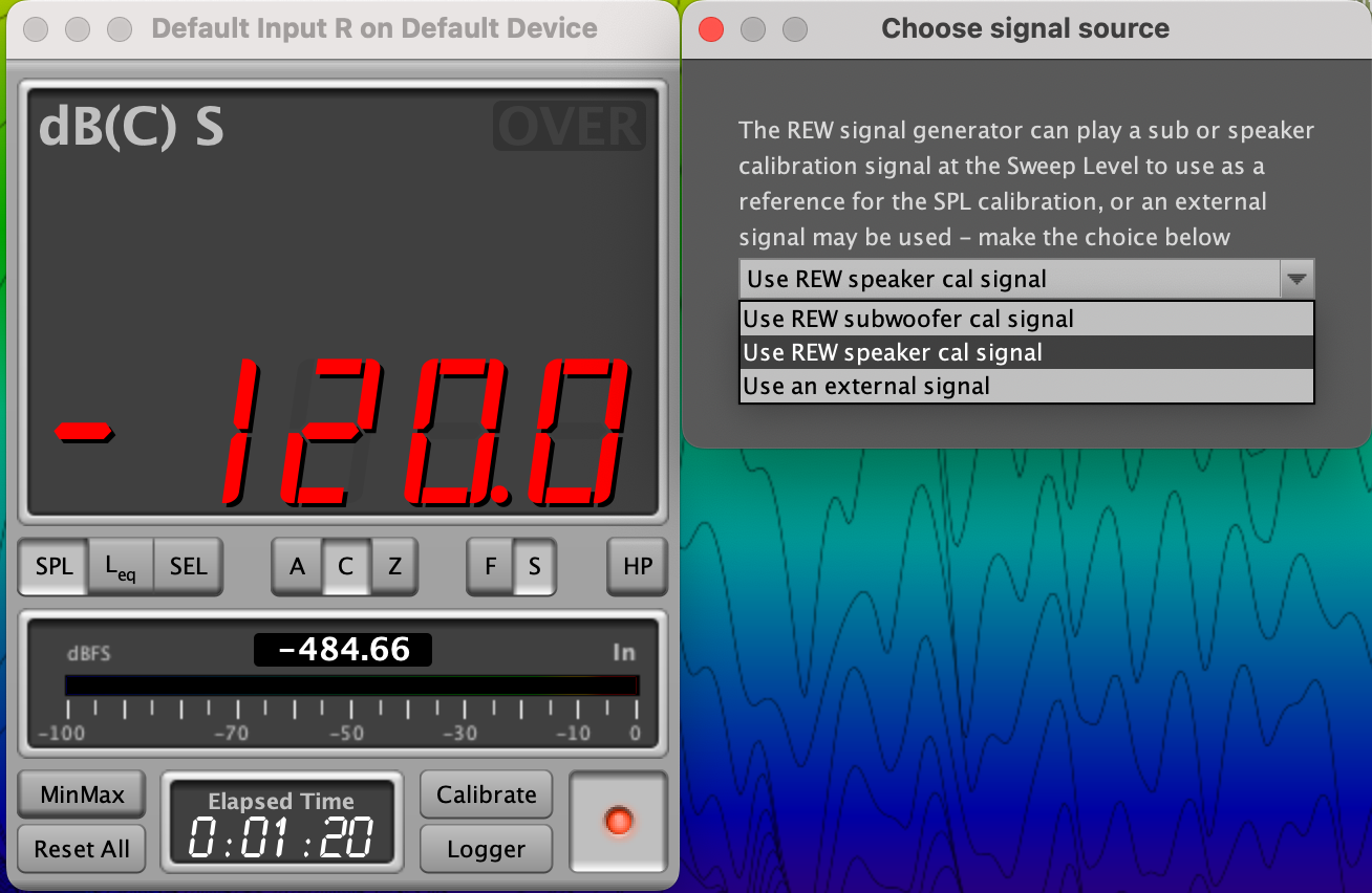

Wenn man Messungen nicht korrekt durchführt, skaliert, lesen und interpretieren kann, bringt einem das ja nicht viel und man tappt ewig im dunkeln.. Im REW Sticky wurde ja empfohlen auf 83dB zu kalibrieren und dbFS In soll auf -20 sein.

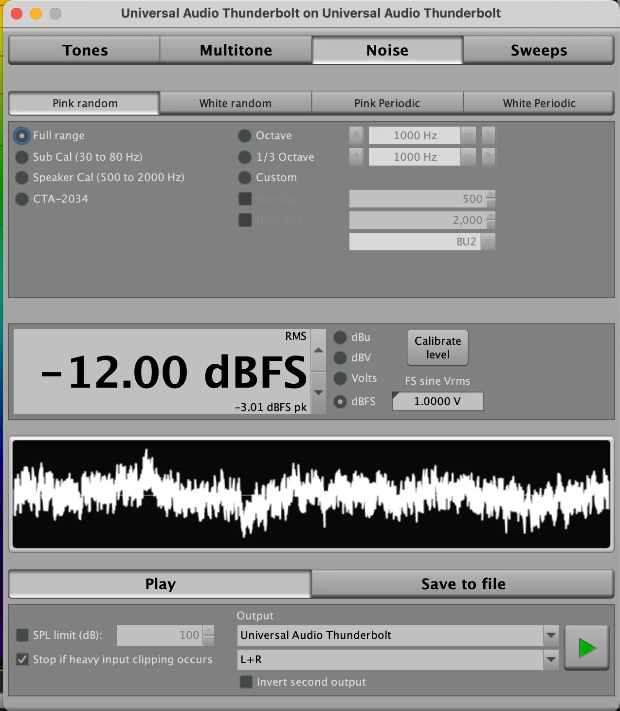

Das mache ich ja meistens. Nur was mich daran stört ist das REW für Speaker und Sub immer nur ein getrenntes Rauschsignal ausgibt. Ich habe keinen Sub also nehm ich das Speaker Rauschsignal. Das ist aber kein Fullrange!
Wenn ich auf Generatoren gehe kann ich zwar ein Fullrange Noise abspielen aber damit lässt sich nicht auf 83dB kalibrieren.
Wie viel lauter muss ich jetzt also meine Boxen aufdrehen um korrekte Messungen zu machen?

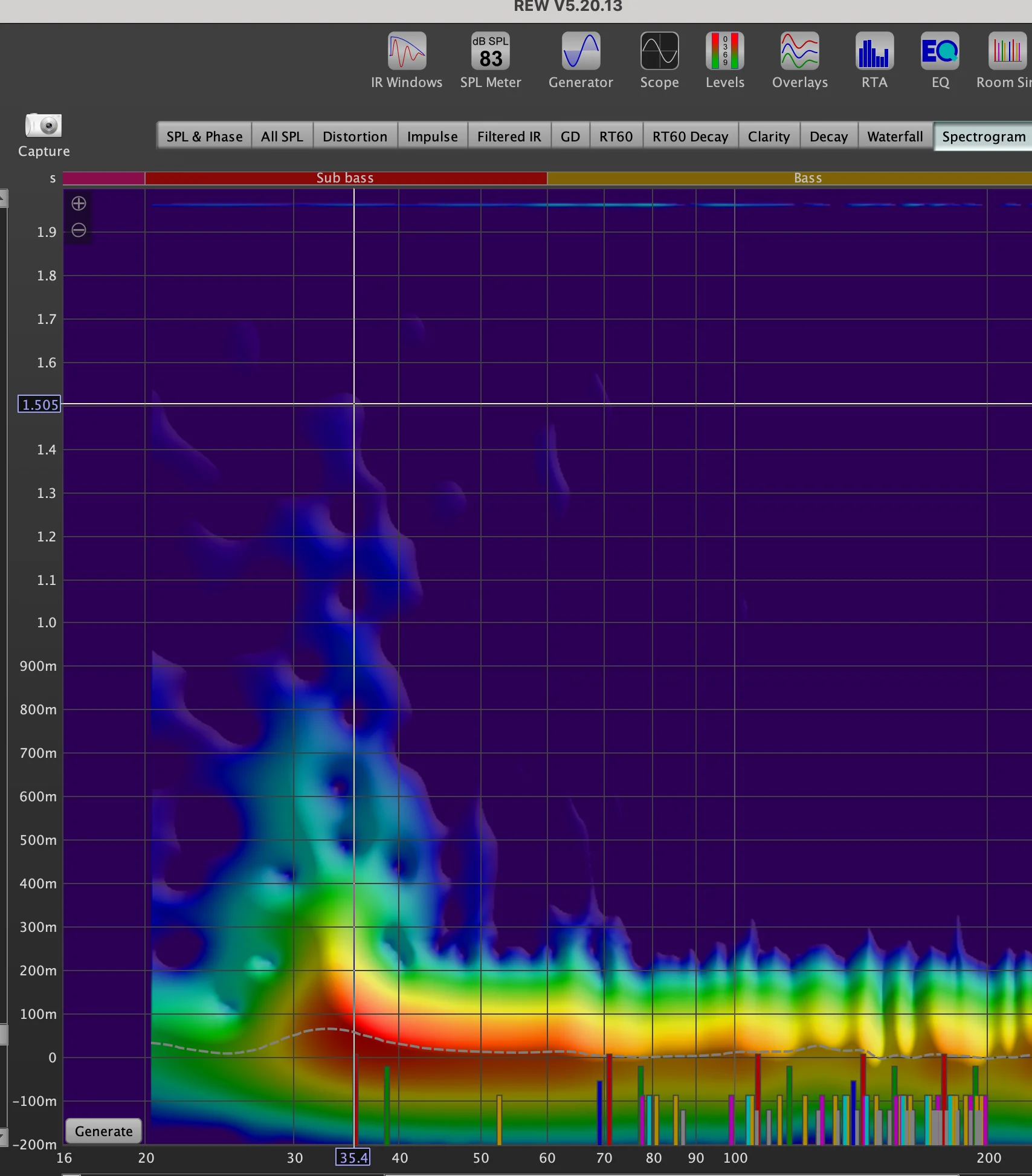

Und wo kann ich jetzt im Wasserfall sehen wie viel ms eine Frequenz noch nachschwingt?! Ich sehe links den SPL, unten die Frequenzen. Rechts ist die Range von 98-38. Die Zeit wird mir jetzt von vorne nach hinten angezeigt von 0-1469ms.
Aber wie verdammt noch mal sehe ich jetzt wie lange die Mode bei 35Hz zeitlich noch nachschwingt?!
Im Spectogramm ist das leicht. Da sehe ich das die Mode bei 35.4Hz noch ca 1,5 Sek nachschwingt:
aber das Wasserfall sagt mir zeitlich so gut wie nix oder ich bin zu dumm um das zu raffen..
Abgesehen davon sind ja jetzt im Screenshot von Post #54 die vorderen Berge deutlich kleiner geworden.. Was soll ich denn jetzt damit? Ist das gut, ist das schlecht, ist das nutzlos?
Das bringt dir nichts, weil du halt jetzt schon siehst, das es zu lang schwingt. Da nützt es dir nichts, wenn du weißt ob das noch zusätzlich 300 ms nachschwingt, oder 500 ms. Die Infos die du brauchst siehst du also schon, das geht jetzt nur noch um Theorie.
Den Wasserfall lesen ist ganz einfach. Du hast drei Achsen. Eine ist dB, die Lautstärke, von oben nach unten. Je weiter oben, desto lauter. Je weiter unten, desto leiser.
Die nächste ist Frequenz, von links nach rechts. Links tiefe Frequenz, rechts hohe.
Die nächste Achse ist die Zeit, von hinten nach vorne. Hinten startet bei 0 ms. Vorne endet bei der eingestellten Zeit, beim letzten Wasserfall 2000 ms bzw. 2 sek.
Jetzt guckst du dir den Peak hinten an, den du checken möchtest. Beispiel, 35 Hz. Der peakt ganz hinten bei 98 dB. Jetzt willst du wissen, wie lange der braucht bis der um 60 dB abgeklungen ist. Also folgst du der Linie durch die Zeit, also nach vorne, bis sie auf 98 dB - 60 dB = 38 dB abgefallen ist.
Wenn du den Punkt gefunden hast, an dem der Peak bis auf 38 gefallen ist, dann guckst du rechts bei wie viel ms die Welle sich hier befindet. Und dabei stellst du im konkreten Beispiel fest, das es gar nicht bis auf 38 dB abfällt, weil es vorher abgeschnitten ist. Es klingt also entweder länger aus als 2000 ms die als Maximalwert eingestellt sind, oder das Grundrauschen verzerrt hier die Messung und es sinkt nie unter 38 dB.
