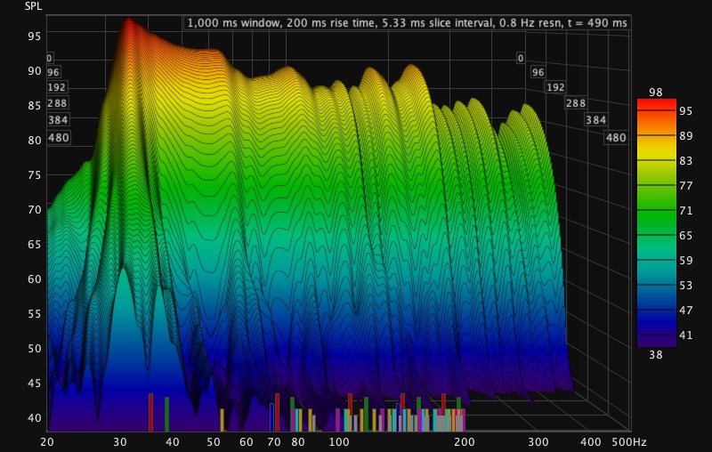

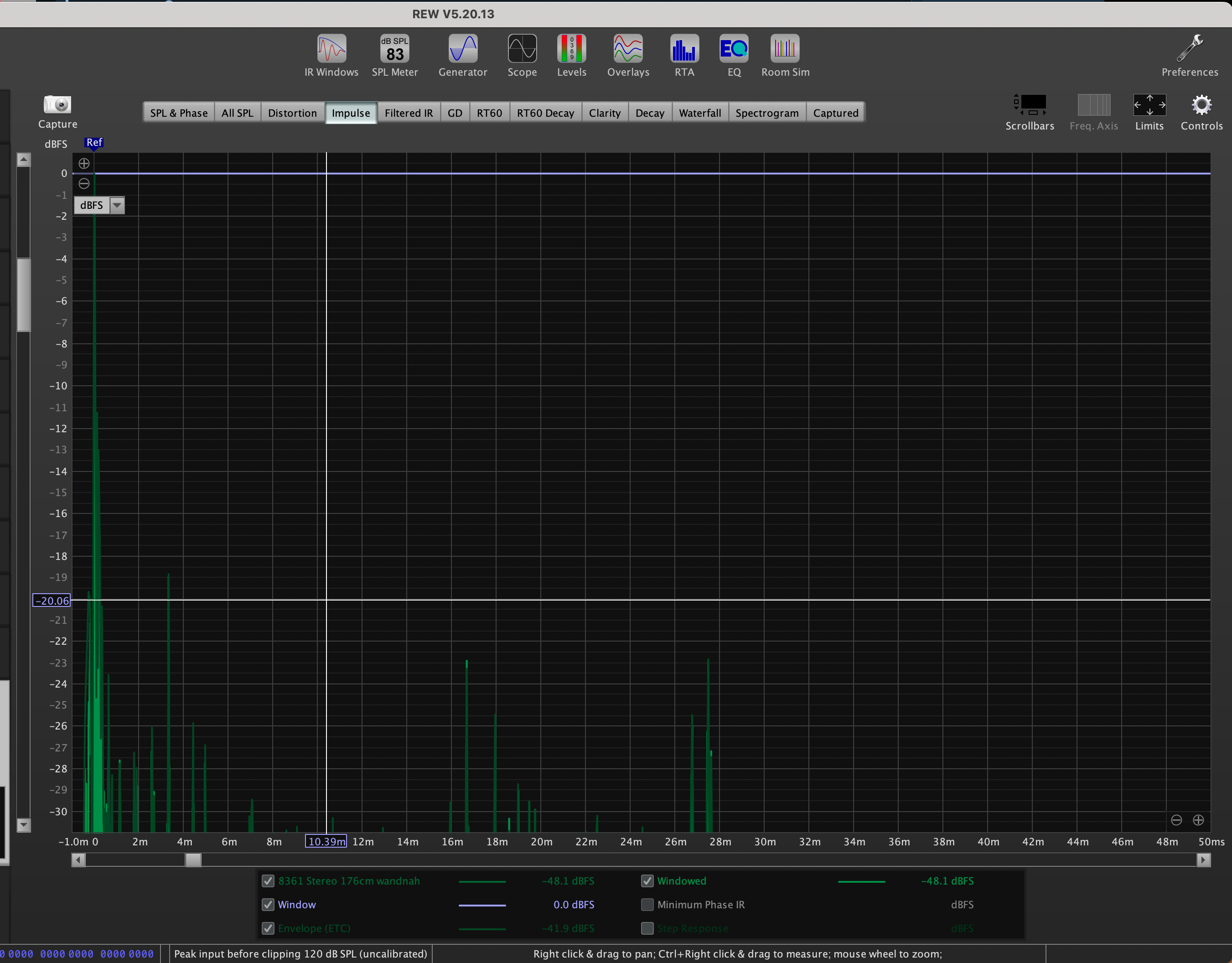

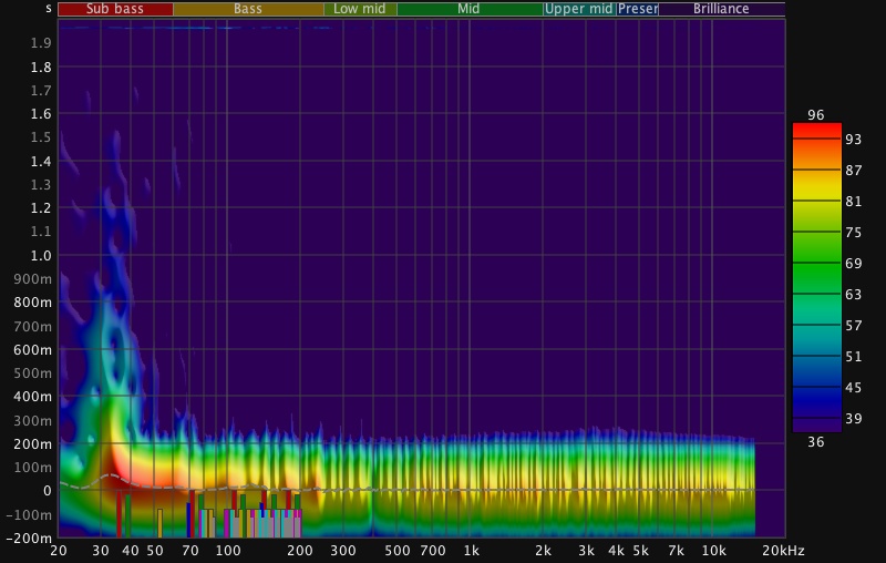

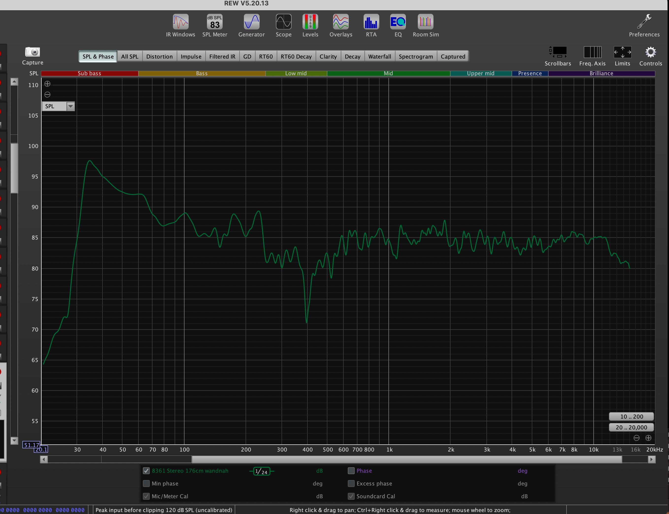

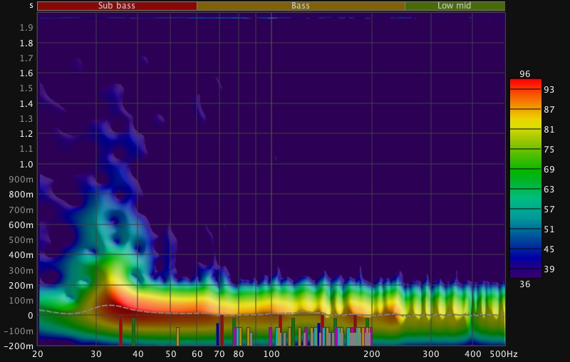

Falls jemand mal reingucken möchte hier wär der aktuelle Zustand in REW:
Stehend oder liegend ist egal. Aber ich würde mich auch erstmal die Fragen fragen die der Pianist gefragt hat.
und hier noch die Bilder:
Bildschirmfoto 2024-11-06 um 14.52.58.webpBildschirmfoto 2024-11-06 um 14.52.40.webpWasserfall.webpSpectogramm.webpSpectogramm Bass.webp

Das sieht eigentlich schon rund aus. Wenn dich das unten stört, dann Versuch doch Mal mit einfachen Helmholtzresonatoren zu arbeiten. Einfach eine fette Kiste aus Platten bauen und selbige luftdicht verschließen mit Silikon innen z.b.. dann in den Raum stellen und die Moden neu einmessen, die verschieben sich nämlich dadurch. Wenn du in jede Ecke einen haben willst, stell beide in den Raum und miss dann. Größer ist besser, aber man muss es nicht übertreiben.
Dann fängst an Löcher rein zu bohren, dicht beieinander. Nach jedem Loch klopfst auf die Box und misst die Frequenz. Mit jedem Loch sollte die Frequenz sinken. Wenn deine ermittelte, neu bemessene Mode getroffen wurde, ist er fertig. Beide in den Raum in die Ecken stellen und gucken ob's funktioniert. Sollte er nach schwingen, kannst die Öffnung mit etwas Stoff bedämpfen.
Oder du baust dir die Schwinger.

Helmholtz-Resonatoren müssen per Volumen genau gestimmt werden und wirken sehr schmalbandig. Da ist das Risiko für Misslingen oder Enttäuschungen groß.
Plattenschwinger wirken sehr breitbandig, die Wirksamkeit nimmt pro Oktave nur um die Hälfte ab. Daher ist die Erfolgschance sehr viel größer.

Ja das wäre ja grundsätzlich schon mal ein Versuch wert, nur ein Helmi arbeitet ja nur für 1-2 bestimmte Frequenzen und ist vom Volumen her auch keine kleine Kiste. Bei mir stehen ja schon 8 Pakete Sonorock in den Ecken übereinandergestapelt. Das Sonorock ist ja bekanntlich ne breitbandige Schrotflinnte die ich ja genauso brauche. Von daher wird's dann mit dem Platz hier schwierig.
Rechts ist fast keine Wand, da sind riesige Fenster und die Balkontüre. Vorne steht der 65' TV und meine Boxen. Außer rechte Wand hätte, senkrechte Ecken und die ganze Rückwand über der Couch könnte ich noch was machen und halt die Decke noch aber ansonsten ist kaum noch Platz vorhanden

Ja, denn wird das schwierig. Die Frage ist aber echt ob dich da ganz unten wirklich noch was stört. Scheint sich ja auch primär um eine einzelne Mode zu handeln. Ich würde einfach versuchen einen hhr zu bauen und zu gucken ob ich den noch irgendwo platziert bekomme. Flach unter der Couch? An der Rückwand hinter der Couch? Decke ist natürlich fies zu befestigen, wäre aber auch eine Option. Würde ich aber nicht machen um ehrlich zu sein. Wenn der runter fällt kann es Tote geben.
Ach so, ich dachte die Ecken wären noch frei.
Ja laut Amroc sind die tiefsten Moden irgendow bei 35 und 38Hz. Ich kanns dir gar nicht sagen ob mich das wirklich so stört.. mich störts halt auf der Messung.. Die Couch ist ausziehbar, daher kann man nichts drunter stellen. Wie gesagt höchstens über der Couch an der Rückwand könnte noch was hin aber da hätte ich eher an einen geschlossenen breitbandigen Schlitzplattenabsorber gedacht der dann halt eben nur so um die 25-30cm tief ist. Möchte ja beim TV gucken oder chillen auf der Couch nicht in einer 60cm dicken Bucht sitzen :)
Reaktionen: Schlumpfpeter
Wenn es so ist, würde ich mir aber genau überlegen, ob ich mir da durch Dämmmaßnahmen optisch das Wohnzimmer versauen würde oder lieber auf Kopfhörern den Endsound abgleiche.
