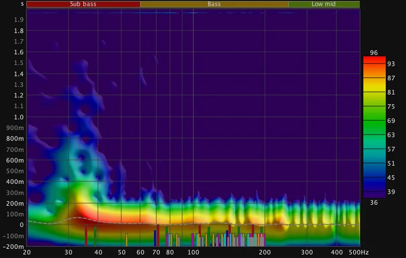

Bass Traps - spielt es eine Rolle wie rum man Sonorock füllt???
Ich kanns dir gar nicht sagen ob mich das wirklich so stört.. mich störts halt auf der Messung.

Ja laut Amroc sind die tiefsten Moden irgendow bei 35 und 38Hz. Ich kanns dir gar nicht sagen ob mich das wirklich so stört.. mich störts halt auf der Messung.. Die Couch ist ausziehbar, daher kann man nichts drunter stellen. Wie gesagt höchstens über der Couch an der Rückwand könnte noch was hin aber da hätte ich eher an einen geschlossenen breitbandigen Schlitzplattenabsorber gedacht der dann halt eben nur so um die 25-30cm tief ist. Möchte ja beim TV gucken oder chillen auf der Couch nicht in einer 60cm dicken Bucht sitzen :)

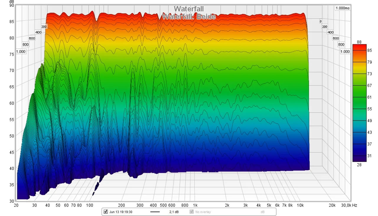

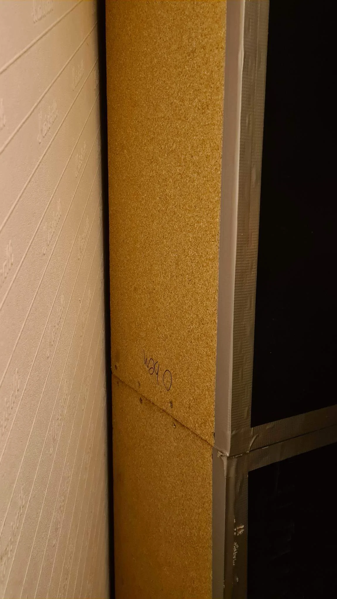

Ich hatte ja wie erwähnt vor ein paar Jahren den ganzen Raum mit 20 Pakten Isover und Sonorock vollgestellt und hatte zusätzlich testweise noch 2 PSI AVAA's hier. Mit den Dingern habe ich auch aufstellungstechnisch viel rumprobiert aber die konnten die Mode nur auf ca. 3dB drücken und im Nachahll hatte sich noch bisschen was getan aber auch nicht sonderlich viel..
Das Ergbenis viel also sehr mau aus.. von 5000€ aktiven Bassfallen hätte ich schon deutlich mehr erwartet.. Wenn der Raum jedoch nicht voller Mineralwolle gewesen wäre, hätte das Ergebnis bestimmt drastischer ausfallen können. Ich hab's aber so nicht gemessen. Hatte die Dinger testweise hier in der Hoffnung das die die tiefsten Moden hier wegsaugen. Aber da hätt ich wahrscheinlich eher 4 von gebraucht. Einmal 10.000€ bitte für meine Raummoden in 21qm.. o_O

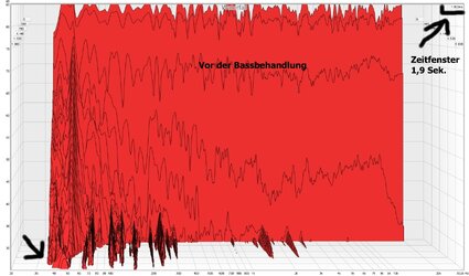

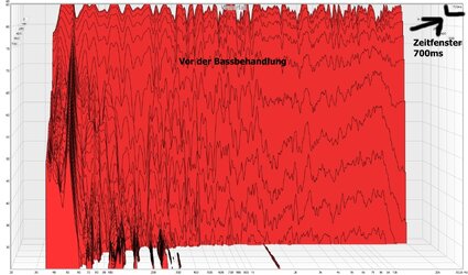

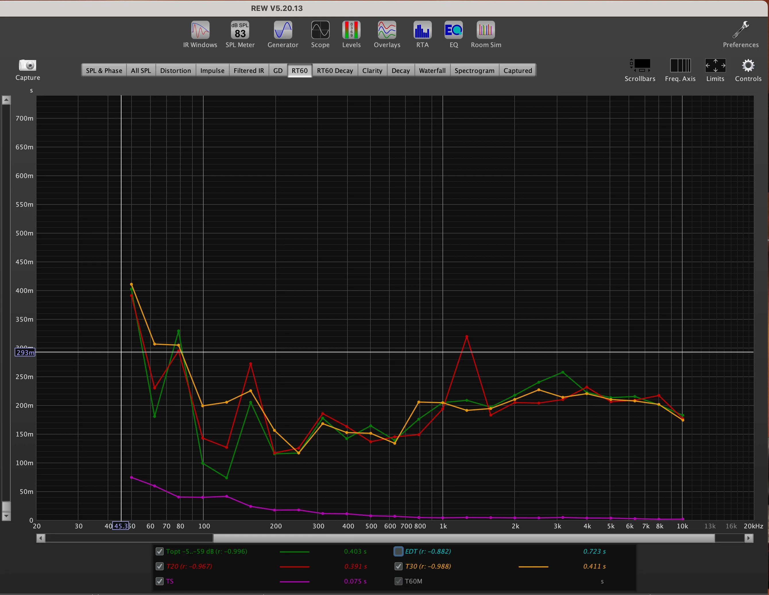

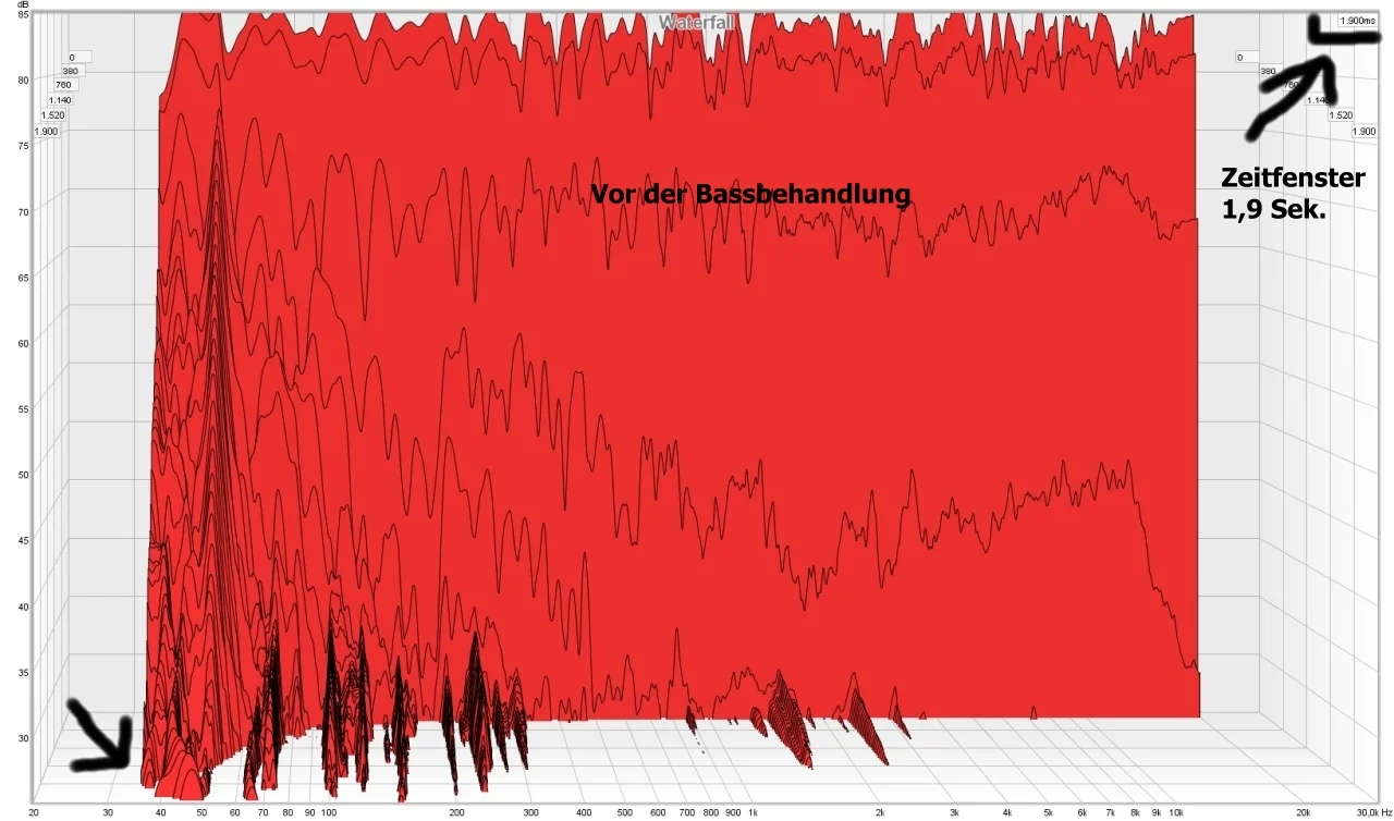

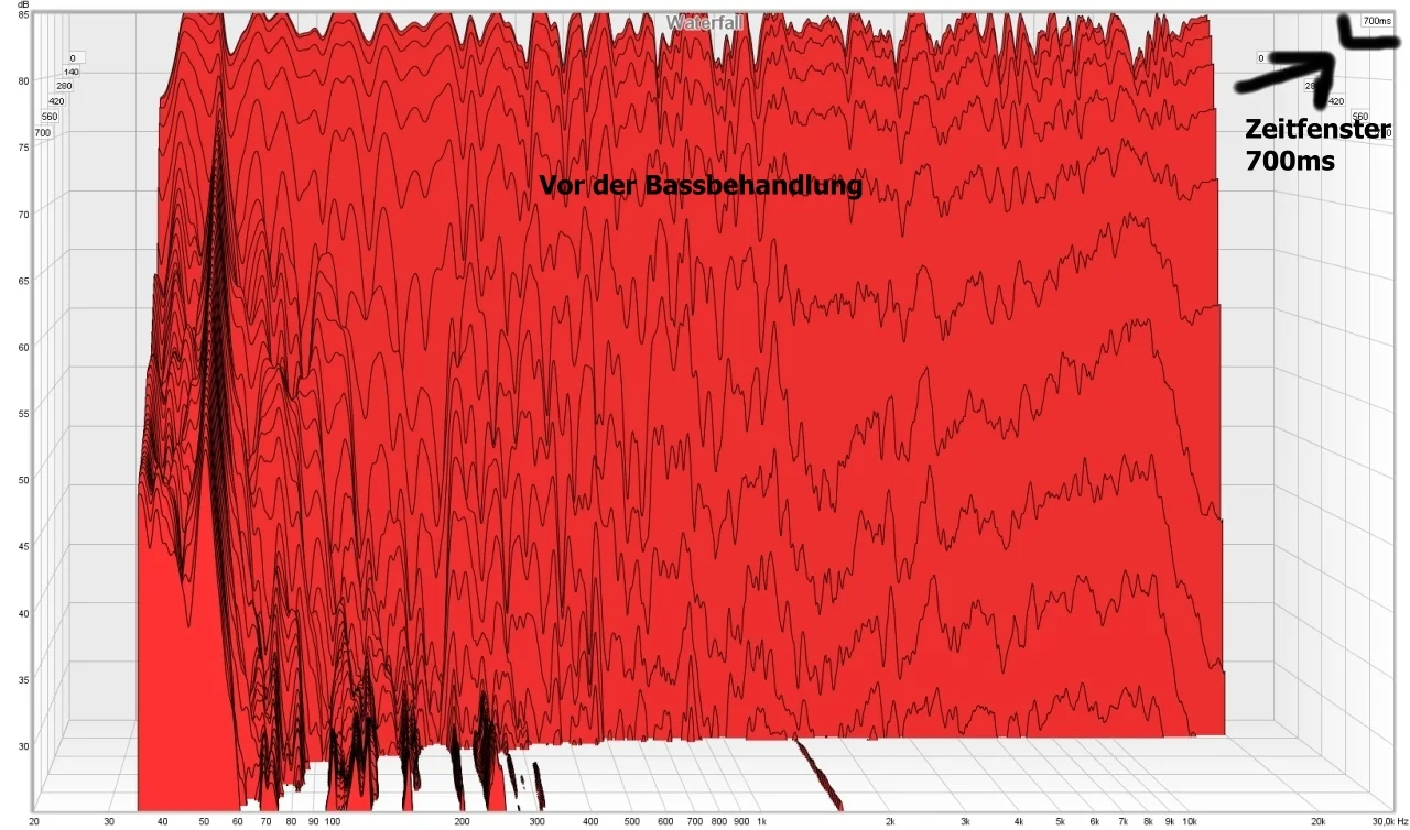

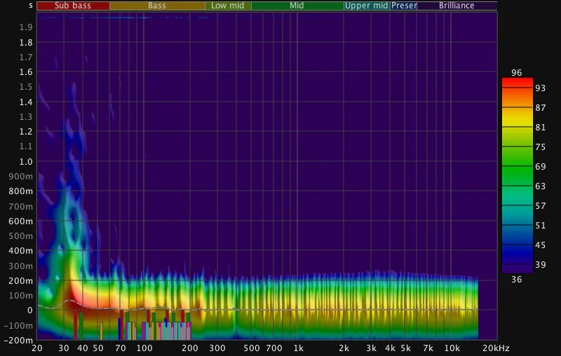

Ich kann da aus eigener Erfahrung sprechen, da ich in ähnlichem Bereich 1900ms hatte und 55 dB Pegel
Hatte Rockwool probiert und hatte alles damit zugeballlert wo Platz war...
Nichts...
Dann habe ich Helmholtz Resonatoren gebaut... Riesendinger die sogar einstellbar waren...
Ja sie haben gewirkt... aber entweder nicht stark genug, wenn breitbandig oder so stark = schmalbandig das sie die Moden geteilt haben... also aus 1 mach 2...
Nicht gut...

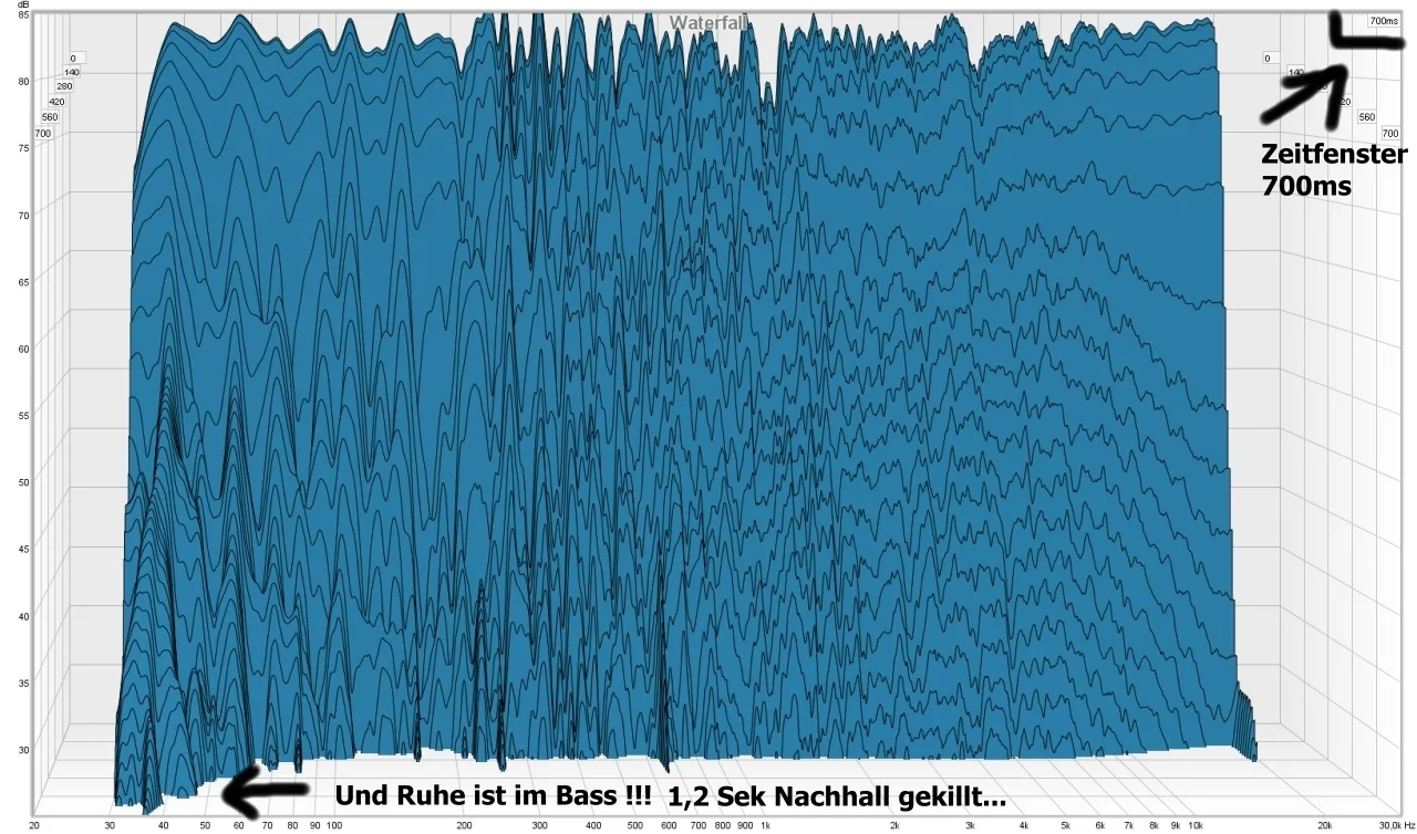

Was bei mir geholfen hat und zwar 100%, waren Limp Mass Absorber...
Da sie über die Membran die Schwingungen aufnehmen und rückwärtig in Wärme umwandeln in der Steinwolle Dämpfung...

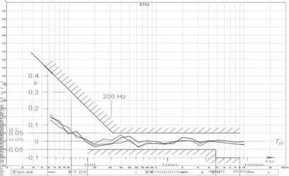

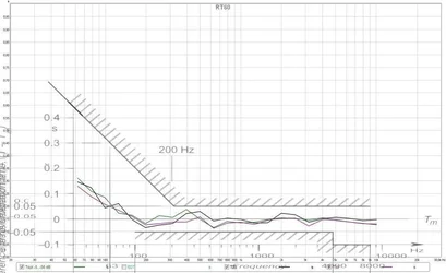

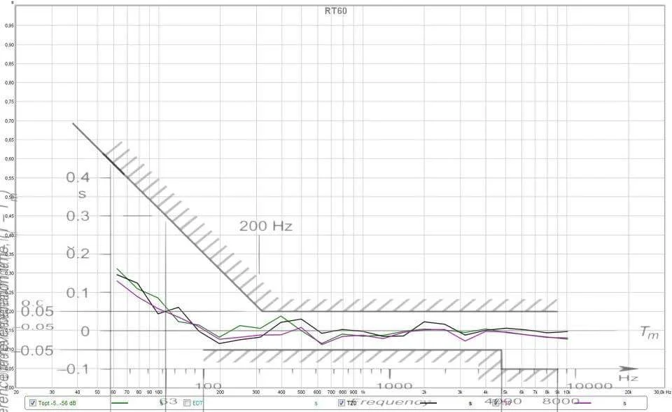

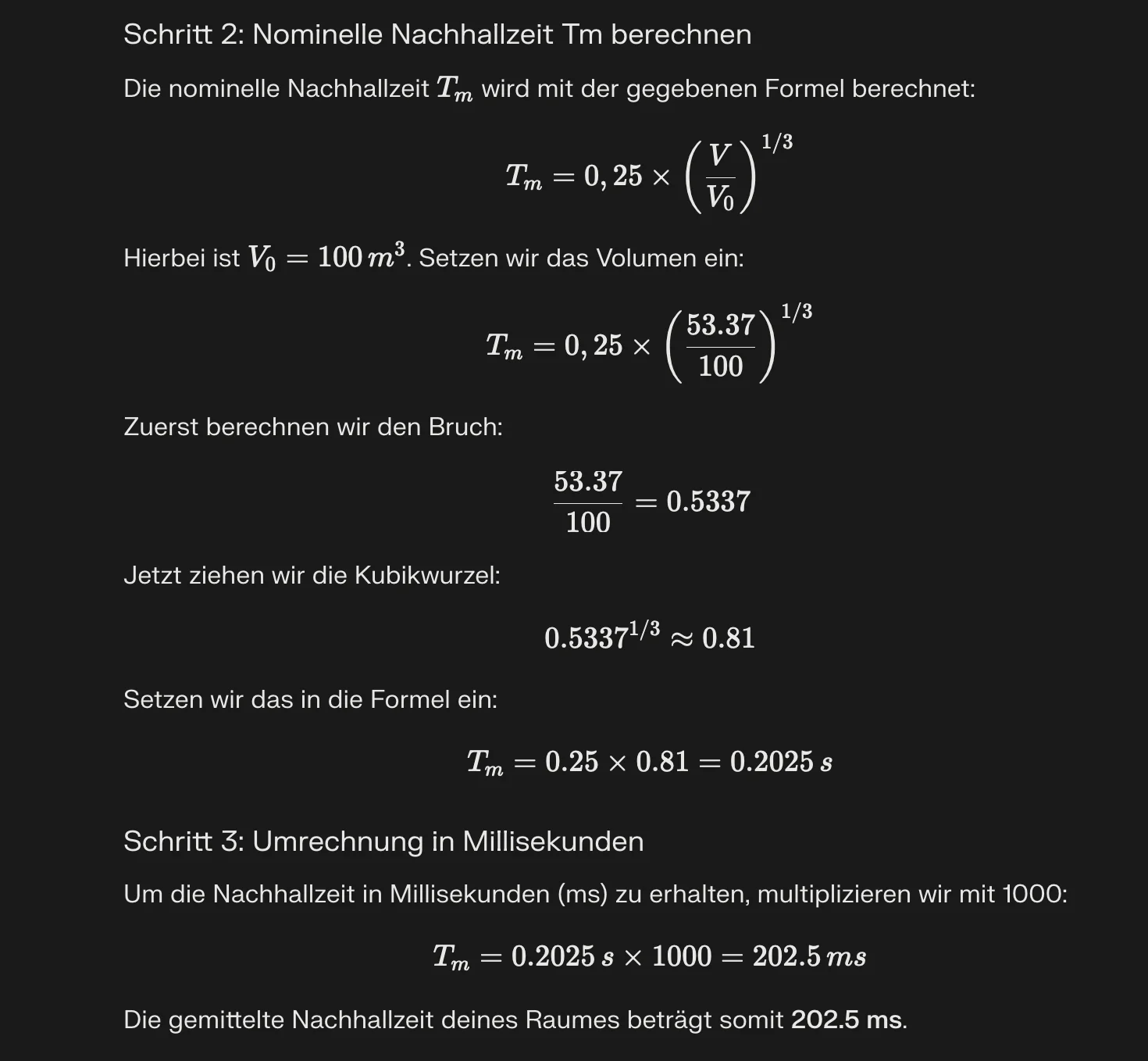

Dazu der Raum, nach Tech3276 berechneter RT60 Zeit was unter 700ms bedeutete... Man kann hier auch die 55dB Pegel sehen...

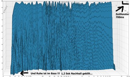

Nach Einbau der LMA's, sah das dann so aus...
Was ich aus Erfahrung sagen kann, das wenn man die Raummoden bedämpft, das dann auch das Restspektrum klarer wird...

Ich konnte diesen Effekt in 2 Räumen feststellen, einmal in meinem reinen Hörraum, aber auch im Arbeitsraum...
Diese 300ms RT60, für alles sind Quark, da man dann das Raumgefühl verliert...

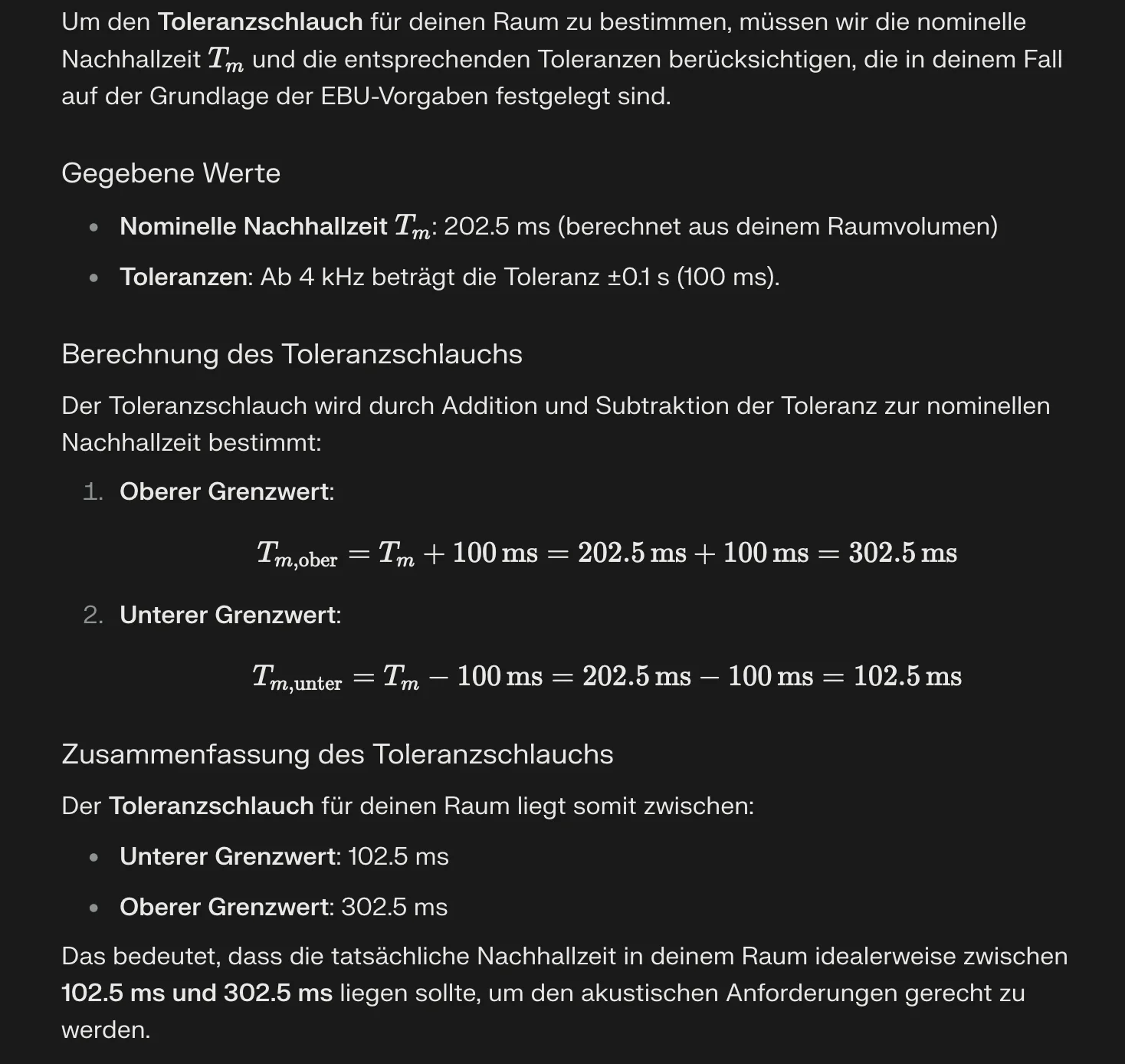

Deswegen ist die Formel in der Tech3276 so wichtig, da sie einen natürlichen Raum errechnet der bei mir bei 150ms im Mittel lag... Wie man unten sehen kann, mit überlagertem Tech3276 Toleranzschlauch...
Ich würde den Raum jetzt erstmal mit der Formel aus dem PDF berechnen und dann schauen in REW wo man hin muss...

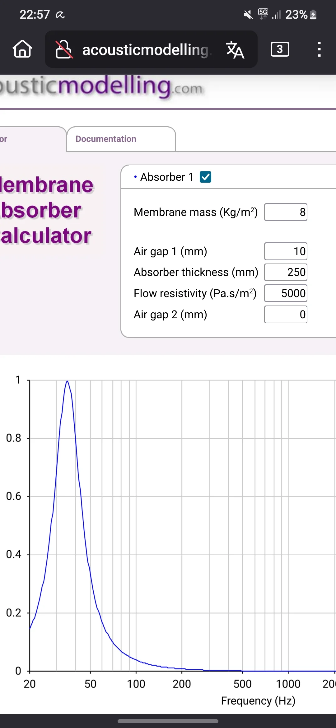

Dann würde ich den Rechner hier anschmeissen und ausrechnen welche Membranmassen ich brauch für die Problemfrequenzen / Moden...
Hier mal ne schnelle Berechnung:
Ziel ist es, bei der Berechnung nahe an der vertikalen 1 zu landen... ich habe mehrere verschiedene LMA's gebaut mit 8kg, 6 und 4 glaub ich, schon zu lange her...

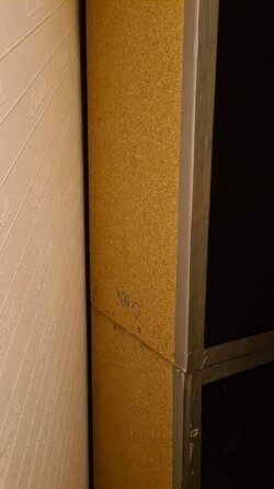

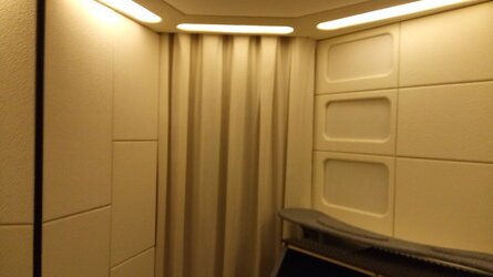

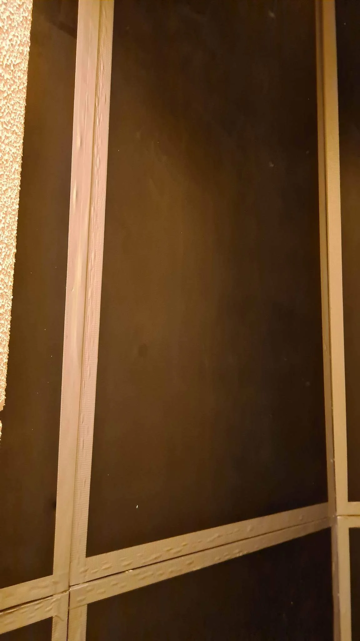

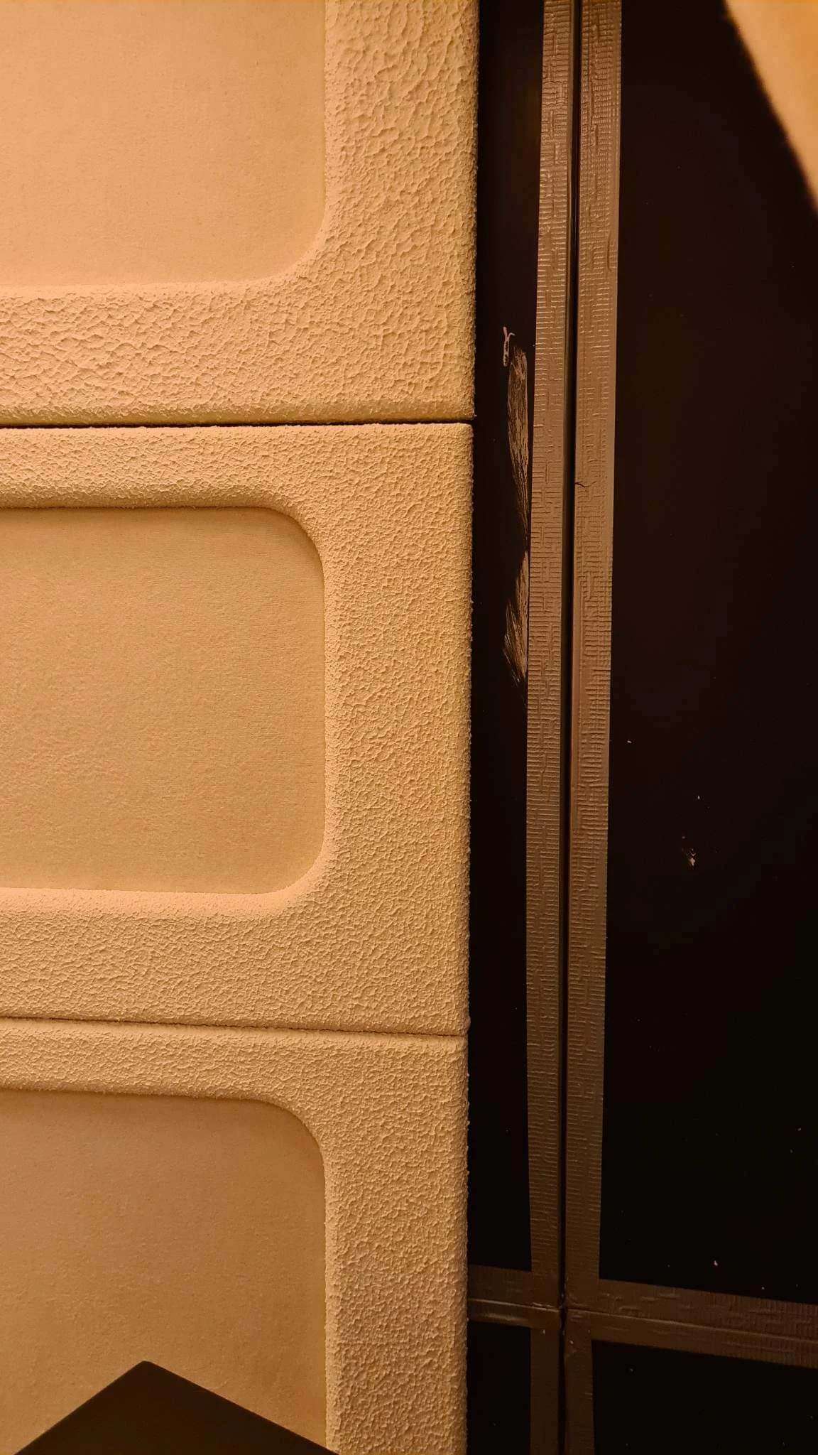

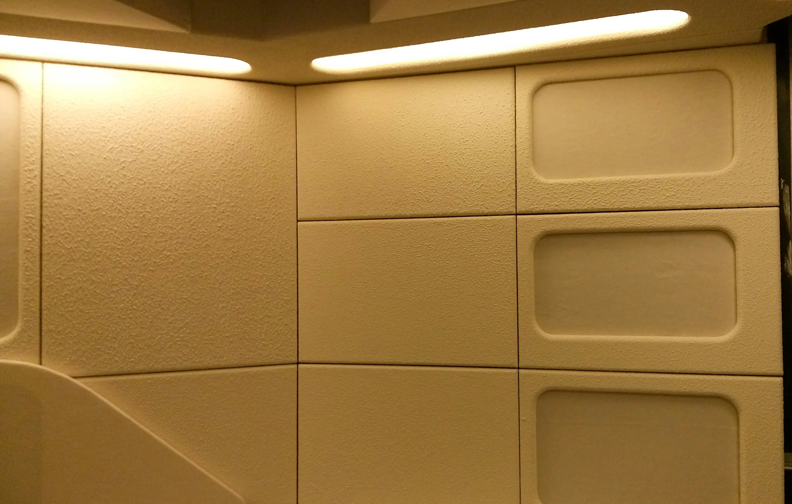

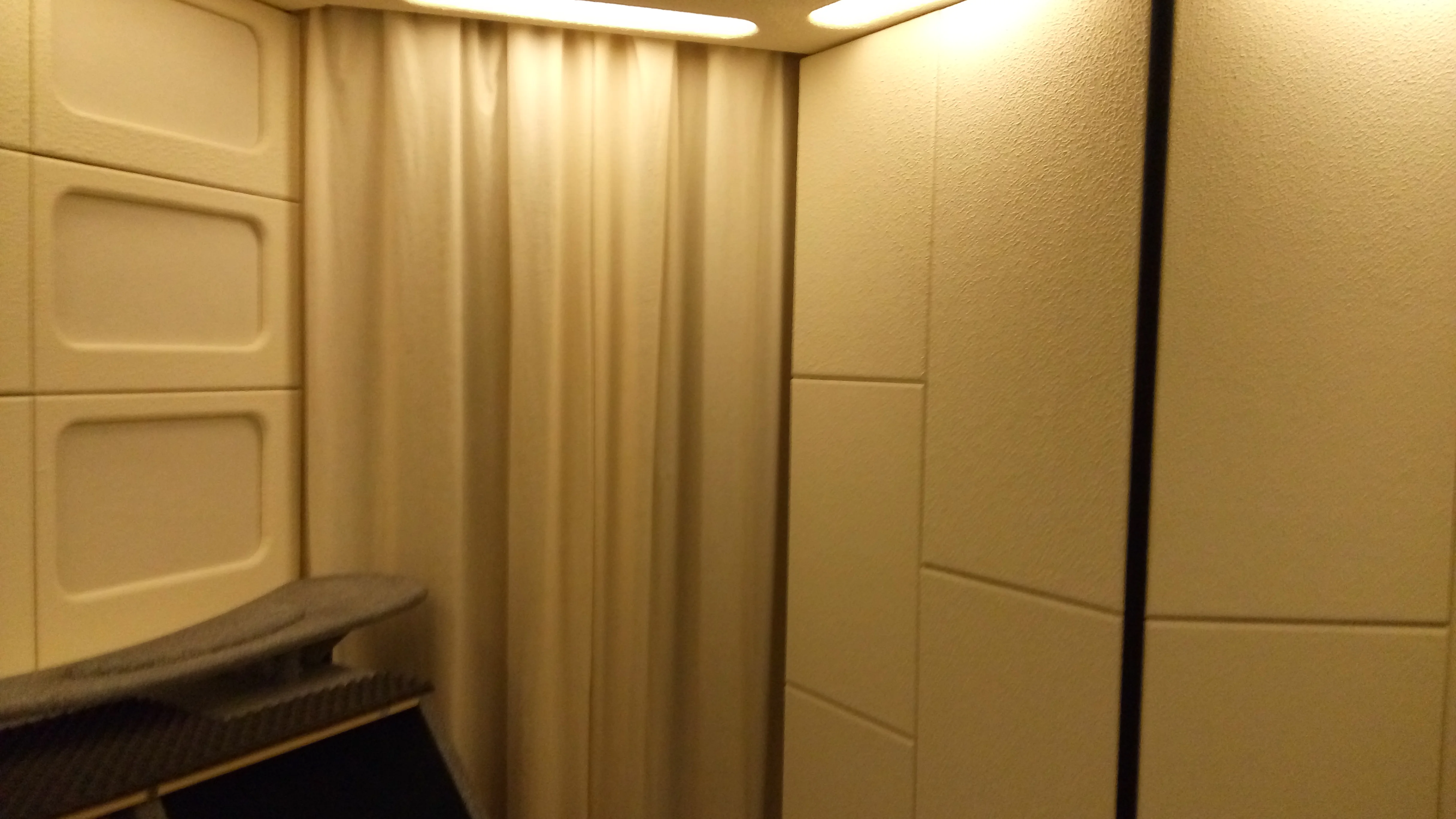

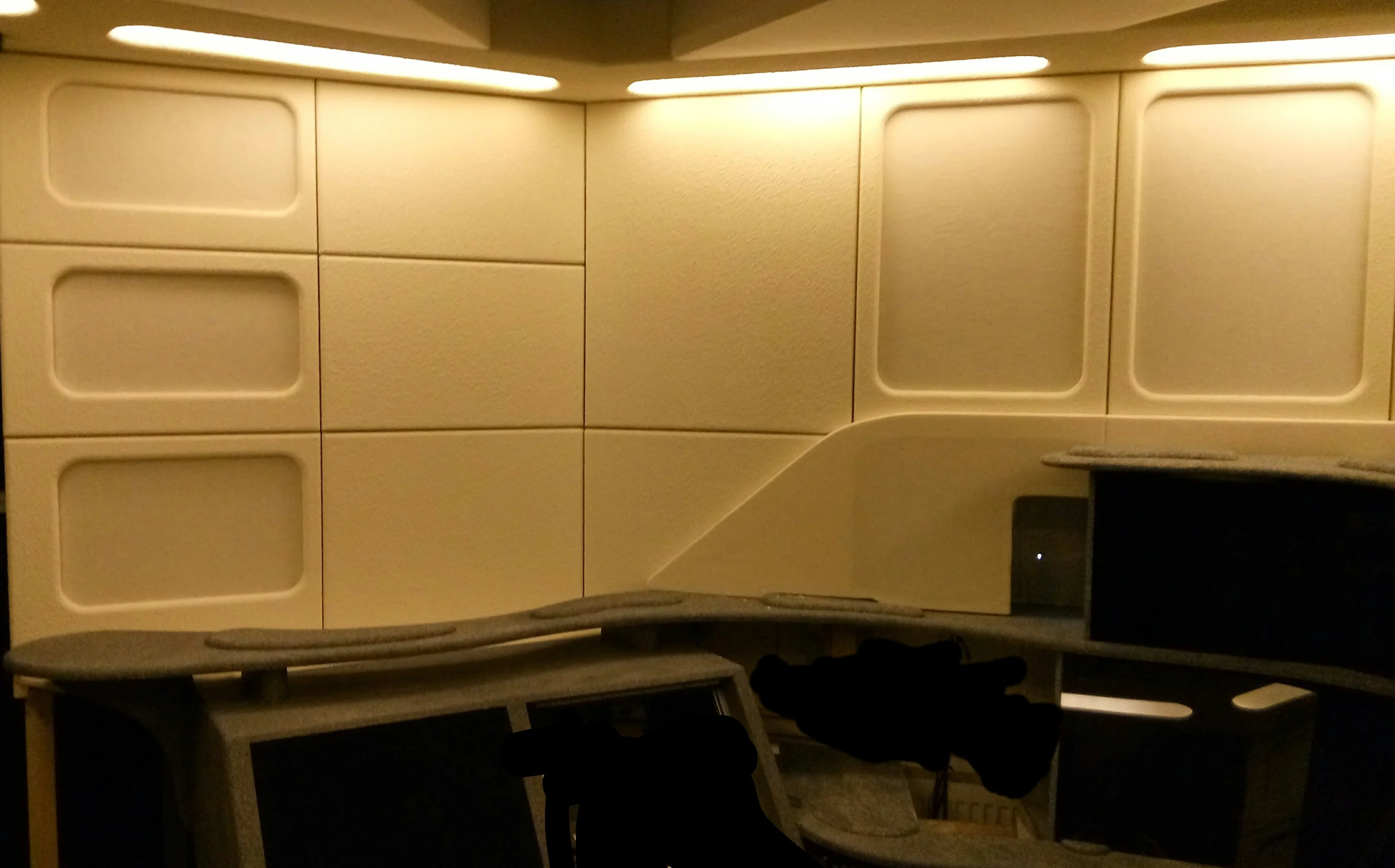

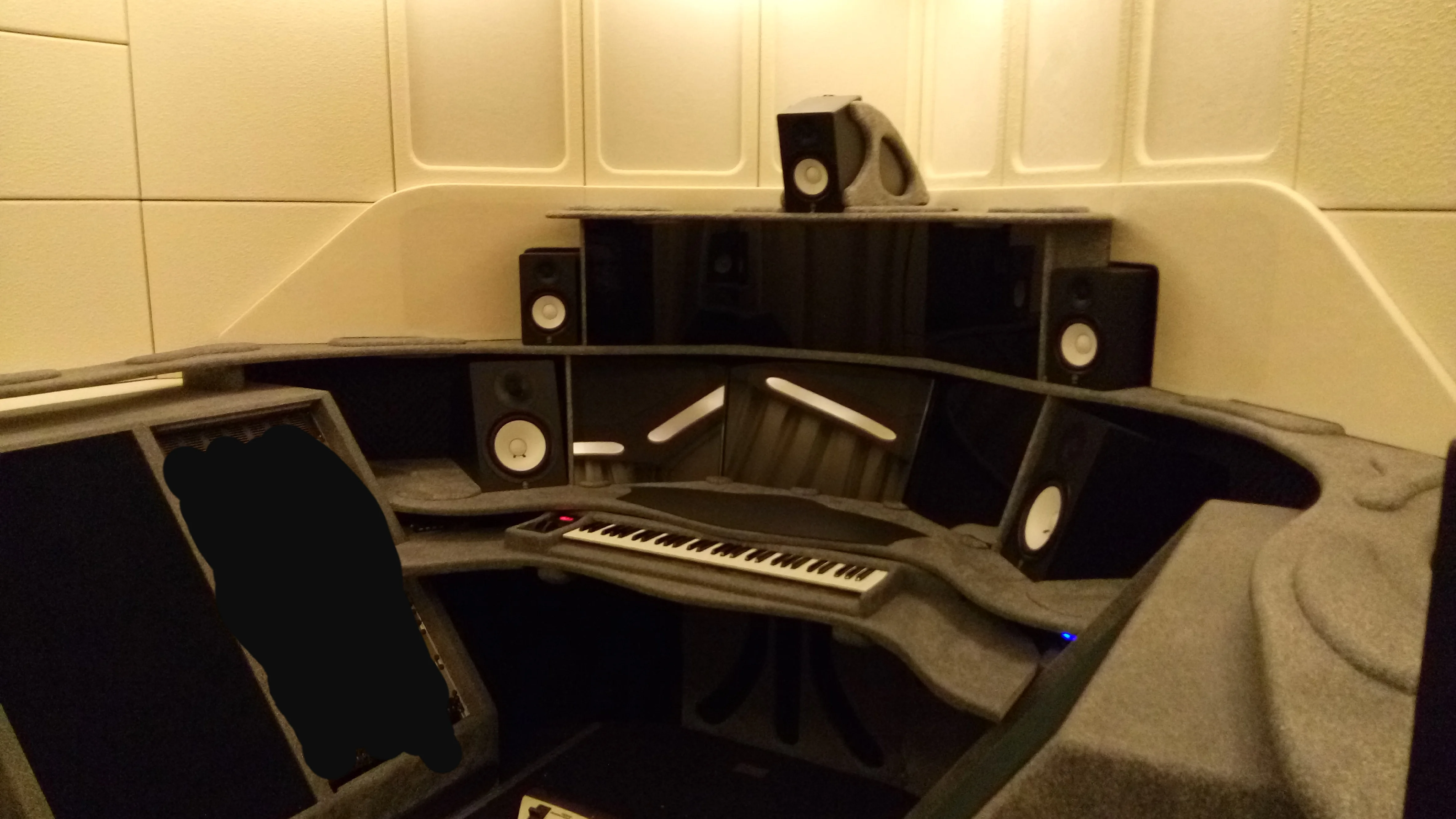

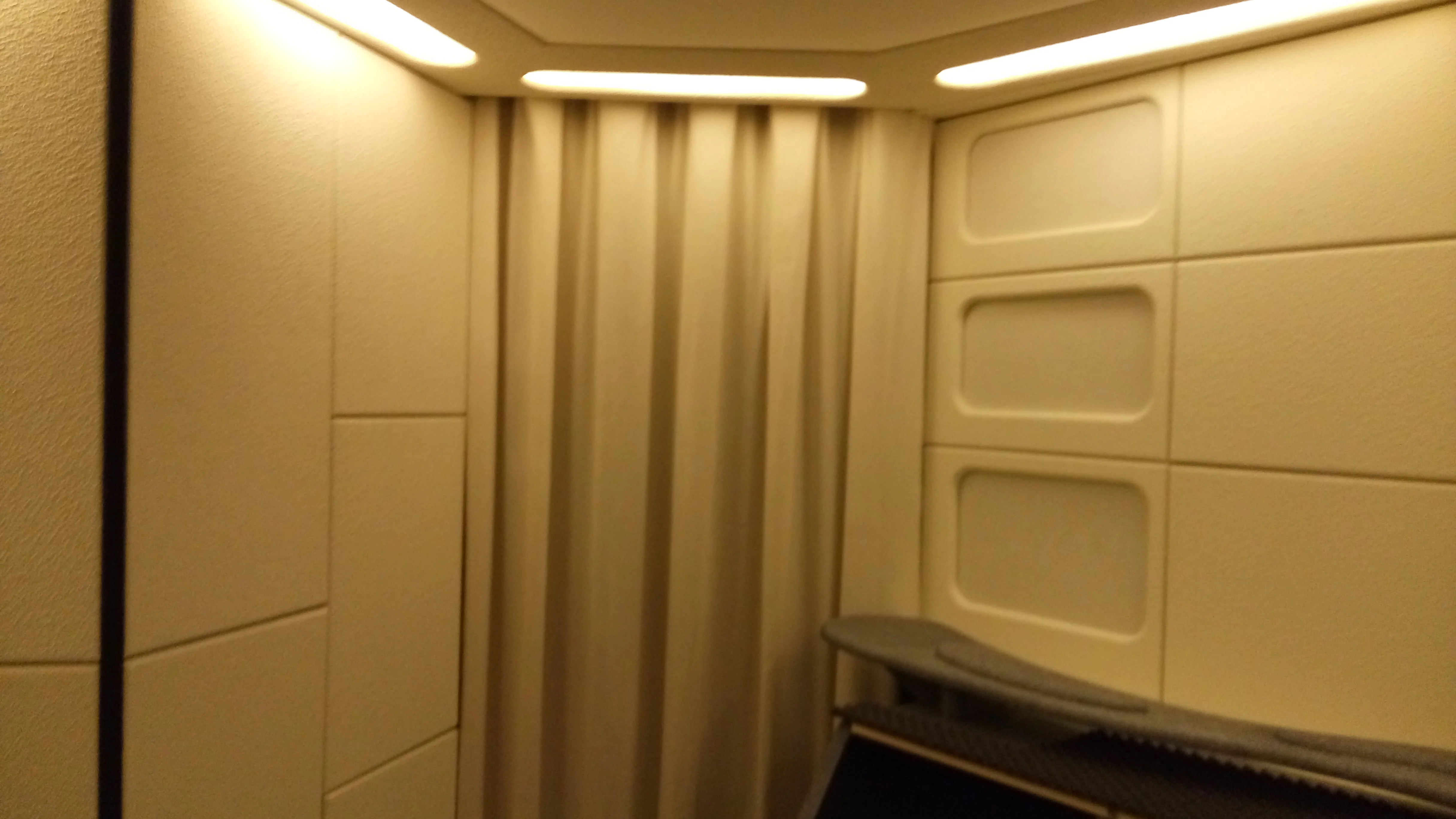

Hier sind ein paar Bilder...
In meinem Fall hab ich dann Zwischenwände gebaut um die schwarzen Kübel zu verstecken...
Überall wo Ausschnitte sind, mit Molton abgedeckt, sind LMA's... Jede einzelne Paneele habe ich mit REW gemessen. Da wo REW besser aussah, ohne Paneele, kam ein Ausschnitt rein...
Die kleinsten LMA's sind glaub ich 50cm x 50cm x 15 oder so... die größten sind 60cm breit und 135cm hoch ( das mal 2 für Raumhoch ).
Selbst unten, hinter der Konsole stehen LMA's verdeckt durch die Konsole... Denn Raummoden in den ersten Oktave juckt sone Konsole mal so garnicht...

Aus dem Grunde hatte ich den Tech3276 Toleranzschlauch nach unten hin erweitert... und die Moden bei 20 Hz passen immer noch in die Toleranzen... und der Verlauf ist gleichmäßig...
Bei mir war halt die Problematik, das die Konsole vorhanden war und die Boxen da standen wo sie standen... Kein verrücken möglich, was die Sache nicht leichter machte...

Laut dem Calculator kann man die LMA's ja etwas breitbandiger abstimmen. Ich weiss allerdings halt nicht wie viel ich davon brauche und ob sie das poröse Zeugs dann komplett überflüssig machen? Denn falls ich für die 35 und 38Hz die komplette Rückwand mit LMA's zubauen müsste, hätte ich ja an dieser Wand keinen Platz mehr für poröses Zeug, falls ich das noch zusätzlich brauchen würde.. Daher kann ich das schlecht abschätzen und einordnen. Hast du denn deinen kompletten Raum nur mit LMA's in den Griff bekommen?
Ich habe das mit der Breitbandigkeit so gelöst, das ich unterschiedlich gestimmte Absorber gebaut hatte, wo dann 3 Zacken waren bis zur vertikalen 1, und damit 10 Hz Bandbreite abdeckten...

Und ja... meinen Bass habe ich nur mit den LMA's in Form gezogen... Kein poröses Material für den Bass mehr... Durch die neuen Innenwände die Leben durch Reflektion im Raum halten, hatte ich nur 3 Punkte wo ich Breitbandabsorber brauchte gegen die Erstreflektionen... über der Konsole und oben, hinter mir an der Decke, in der Lampenkonstruktion...
Das ist kein schlechter Hinweis! Meinst du denn das es im Nachbarraum durch die LMA's um so mehr dröhnen könnte?
Ich hab die 8 dicken Pakete erst seit ein paar Tagen in den Ecken und bisher hat sich meine Frau abends im Schlafzimmer nebendran noch nicht beschwert, dass es dröhnt.. Vorher kam machmal die Beschwerde von ihr das es dröhnt nebenan bei moderater Lautstärke.
Der Raum ist jetzt subjektiv auch insgesamt ruhiger, trockener aber auch dumpfer in den Mitten und Höhen. Deswegen wollte ich ja die Fronten verbrettern um dies wieder zurückzugewinnen.
Normalerweise erreicht man ja selbst durch solches dickes Treatment keine Schalldämmung zu den Nachbarn. Ich bin mir aber nicht sicher ob es denn wenigstens ein bisschen was bringt, dass es auch bein den Nachbarn weniger dröhnt..
Ich habe jetzt aber das Gefühl die Musik bei gleicher Lautstärke, trotzdem lauter zu hören. Vermutlich liegt es daran, dass jetzt einfach mehr Direktschall und mehr gerichteter Bass an der Hörposition ankommt. Es klingt jetzt auf jeden Fall schon mal deutlich besser als vorher. Zwar noch nicht perfekt aber besser geht's ja schließlich immer ;)
Klar ist... nimmst du Modenenergie raus aus dem Raum, egal wie... ob nun leiser drehen oder durch Absorber... umso weniger kommt bei den Nachbarn an... Mal die Übertragung über den Boden aussen vor ( Stichwort schwimmender Estrich )...
Da du Energie durch die Absorber aus dem Raum nimmst, kommt auch weniger dröhnen im Nebenraum an, durch die Tür...
Bei mir ist halt, aufgrund der Länge der beiden Räume ( 9 -10m ca. ) durch die Tür.. die Moden unterhalb der 1. Mode der einzelnen Räume dazu gekommen...
Durch die Rockwoolballen, ändert sich schon ne Menge, gerade in den Mitten und Höhen... klar...
Deswegen sind Messungen wichtig, weil man schnell in Schieflage kommen und den Raum Hifi mäßig tuned... wäre fatal für mischen etc.
Bei mir wars halt so...
Raummoden "weg"... klareres Klangbild und ruhiger...
Early Reflections weg... Klangbild wird stabiler im Stereobild...
Optimale Step Response... Tiefenstaffelung sortiert sich neu zu... realem, natürlichem Verhalten...
Wenn man mal die Steuerung ausschaltet und der Hochtöner wieder der schnellste Treiber am Ohr ist... merkt man erst wie falsch viele normale 3 wegeriche klingen...
Alles zusammen, also die Problembeseitigungen, helfen masssiv beim Mischen und Mastern... wie gesagt, nach 10 Mischen ca. bin ich soweit...
Somit war REW der einzigste Helfer, neben dem Absorberrechner...
Ich hoffe die Infos helfen...
Bist du vielleicht noch mal so lieb und könntest das genauer und verständlicher erklären, so dass es auch Laien wie ich und andere Mitlesende nachvollziehen können? Mit dem Diagramm weiß ich grad nicht viel anzufangen. Wie finde ich genau raus welche gemittelte Nachhallzeit für meinen Raum die richtige ist und wie weit und wo genau meine jetzige Situation davon abweicht?
Ich schätze das hängt von den jeweiligen Raumdimensionen ab oder? Sind mit Tech3276 die EBU Specs gemeint? Ich hab mich damit ehrlich gesagt noch nie auseinandergesetzt..
Also das RT60 Plot, ist das was bei REW unter RT60 ausgegeben wird, wenn du das meinst...
Ziel ist es dort, alle Linien T30 usw. so nah beieinander zu bekommen wie geht, weil dann der Raum gleichmäßig über die Frequenzen ausklingt...
Den Toleranzschlauch, der über dem Plot liegt, habe ich aus dem Tech3276 PDF ( Stereo und Mono ) unter Punkt 2.3 rauskopiert und auf den Plot draufgelegt mit Photoshop. Weil ich wissen wollte obs passt...
Unter Punkt 2.3 steht auch die Formel für die Tm ( Mittelzeit also Zeit im Mittel ). Und ja... sie ist Raumvolumen bezogen... Ausgangsbasis ist ein Raum mit 100 Kubikmetern...
Heißt... deinen Raum Volumen mäßig ausrechnen und die Kubikmeter in die Formel eintragen...
Anhand deiner Raumgrösse würde ich schätzen irgendwas um die 200ms ( +/- ). Das wäre dann deine Tm also gemittelte Zielzeit in ms.
Bei mir halt 150ms, deswegen liegt die Mittelinie des Toleranzschlauches auf den 150ms.
Wenn du Tm hast inkl. Toleranzschlauch, kannste das mit deinen Messungen vergleichen und siehst... Da fehlt noch was... Upps da ist schon zuviel Dämpfung...
Vorsicht bei der Tech3276, es gibt sie einmal für Stereo und einmal für Mehrkanal... also die Stereoversion nehmen...
In dem Papierchen stehen noch ne Menge nützlicher Infos...

Tja... in meinem verkorksten Raum brauchte ich für den ganzen Kram, also vom ersten öffnen von REW, bis fettich... fettich... über 1,5 Jahre...
Da ich halt den Anspruch hatte, mit den Top Notch Studios mithalten zu können... und das ist geglückt, wenn ich in den Profigruppen die Messergebnisse poste... ist danach Ruhe... und keiner traut sich mehr was zu posten... Hatte den Fall mehrfach... und ich unterhalte mich in den Gruppen mit Grammy Gewinnern und z.B. Bob Katz...
Ok also du meinst diese Linien hier alle müssen möglichst gleichmäßig aussehen?
Wenn diese Berechnung hier stimmt dann lag deine Schätzung fast goldrichtig!
Die nominelle Nachhallzeit Tm wiederum rechnet sich aus dem Studiovolumen V [m³] und dem Referenzvolumen V0 = 100 m³ zu Tm = 0,25x(V/V0)1/3. Die Vorschrift ITU-R BS:1116-1 [4] entspricht bzgl. der Nachhallzeitvorgaben genau der EBU [3], jedoch werden die Toleranzen ab 4 kHz auf ±0,1 gesetzt. Mein Studioraum ist 483x443x247cm. LxBxH. V=53,37m3
Bildschirmfoto 2024-11-11 um 00.18.53.png Tm = 202..5ms
Toleranzschlauch:
Womit wir ja dann wieder bei den üblichen verdächtigen 300ms Nachhall über möglichst alle Frequenzen wären oder was verstehe ich falsch?
Ok jetzt verate mir bitte nur noch wie ich genau jetzt was sehe?
Was ich sehe ist das es bei 30, 40 und z.T bei 50Hz noch zu lange schwingt wenn ich links bei 300ms die Linie ziehe..
