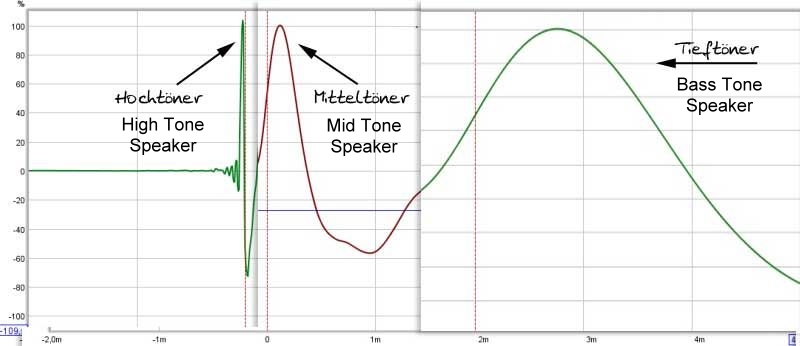

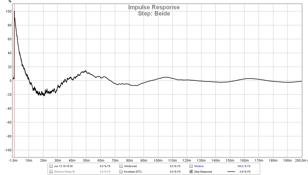

Hier mal ne Step Response eines normalen 3 Wege Systems:
Du siehts den HT auf der Null mit vollem Ausschlag, etwas später der MT... und dann kommt der Woofer...
Vergleich das Bild mal mit deiner Step Response...
Von einem Koax System würde ich eher die unten stehende Step Response erwarten... Alles auf der Null...
Das ist ne Step Response aus meinem Studio...komplett... Stereo...
Das bei dir der HT nicht vollen Ausschlag hat auf der Null, kann an der Mikroposition liegen aber auch an den Erstreflektionen...

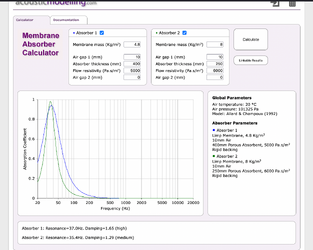

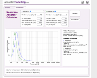

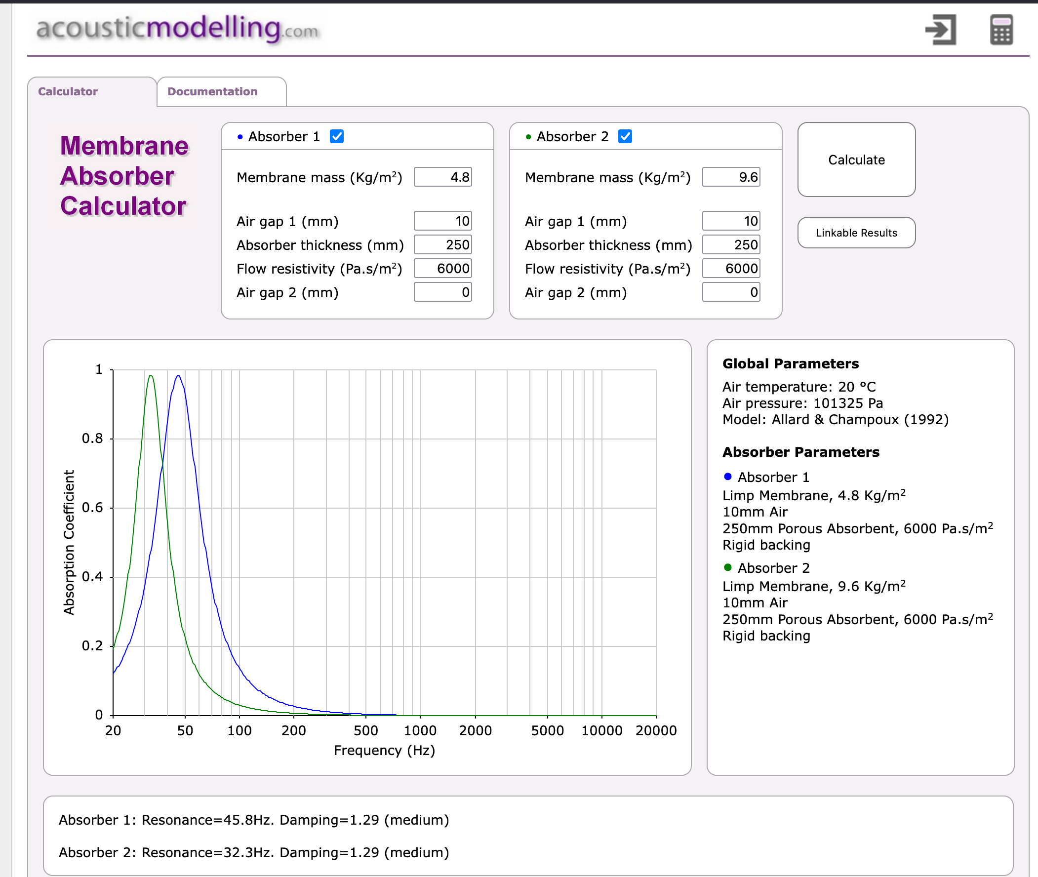

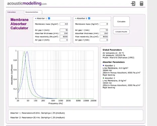

Im Amroc Raummoden Rechner sieht man das die gesamte Rückwand rot ist. Heißt das ich müsste die gesammte Rückwand voll mit LMA's zuballern damit es funktioniert? Falls ja hätte ich ja schone ein Problem da dort ne 2,50 breite Couch steht die auch da bleiben muss. Ich könnte egal was ob jetzt LMA's, Plattenschwinger oder Poröse Absorber nur drumherumbauen und halt die 4 senkrechten Ecken voll ausnutzen und eine Seitenwand hätt ich noch zur Verfügung. auf der linken Seitenwand ist ja fast nur Fensterglas und der Balkon..
Ich würde mir, aus Spass, einen Meter ( 100cm breit ), 5mm Gummi besorgen ( was 8kg / qm entspricht, wenn ich mich nicht verrechnet hab ), den Rahmen bauen, mit 260mm tiefe ( 10 Luft und für 250mm Steinwolle ), was dann der Bereich 35 Hz wäre... Dingen an die Wand stellen und messen... Fußleistenausschnitt nicht vergessen, das die Teile schon nah an der Wand sein sollten... Einer wird nicht viel bringen, aber man kann ne Tendenz sehen... wenn keine Tendenz zu sehen ist... Tja... mmmhhh...

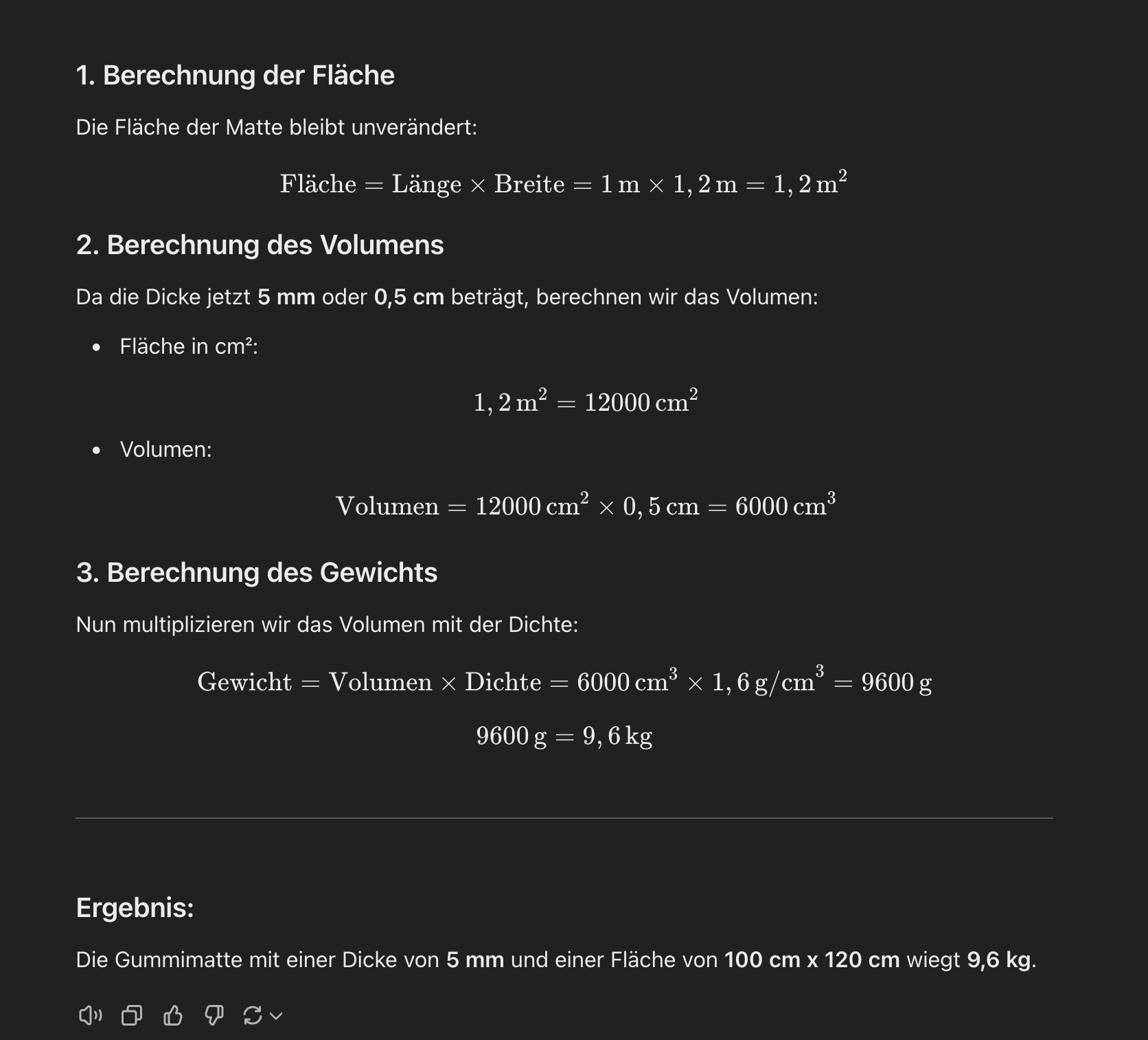

Also wenn ich dich richtig verstehe müsste der Kasten dann eine Tiefe haben von 26cm. 1cm lasse ich Luft im Kasten und dahinter kommt dann 25cm dickes Sonorock, das ich z.B. mit einer Schnurr am vorkippen bzw Berühren der Gummimatte hindern könnte. Vorne über den Kasten spann ich das Gummi drauf und tackere es fest und anschließend mit Panzertape abdichten. Dann mach ich hinten einen Auschnitt für die Kettelleisten und stell den Kasten so nah wie möglich an die Wand, damit ich keine Rückwand einbauen muss ja? Also nichts mit luftdichter Kasten mit Silikon, Holzleim und Pipapo abdichten?
Chatgpt meint 5mm Stärke müssten 9,6KG entsprechen bei 100x120cm.

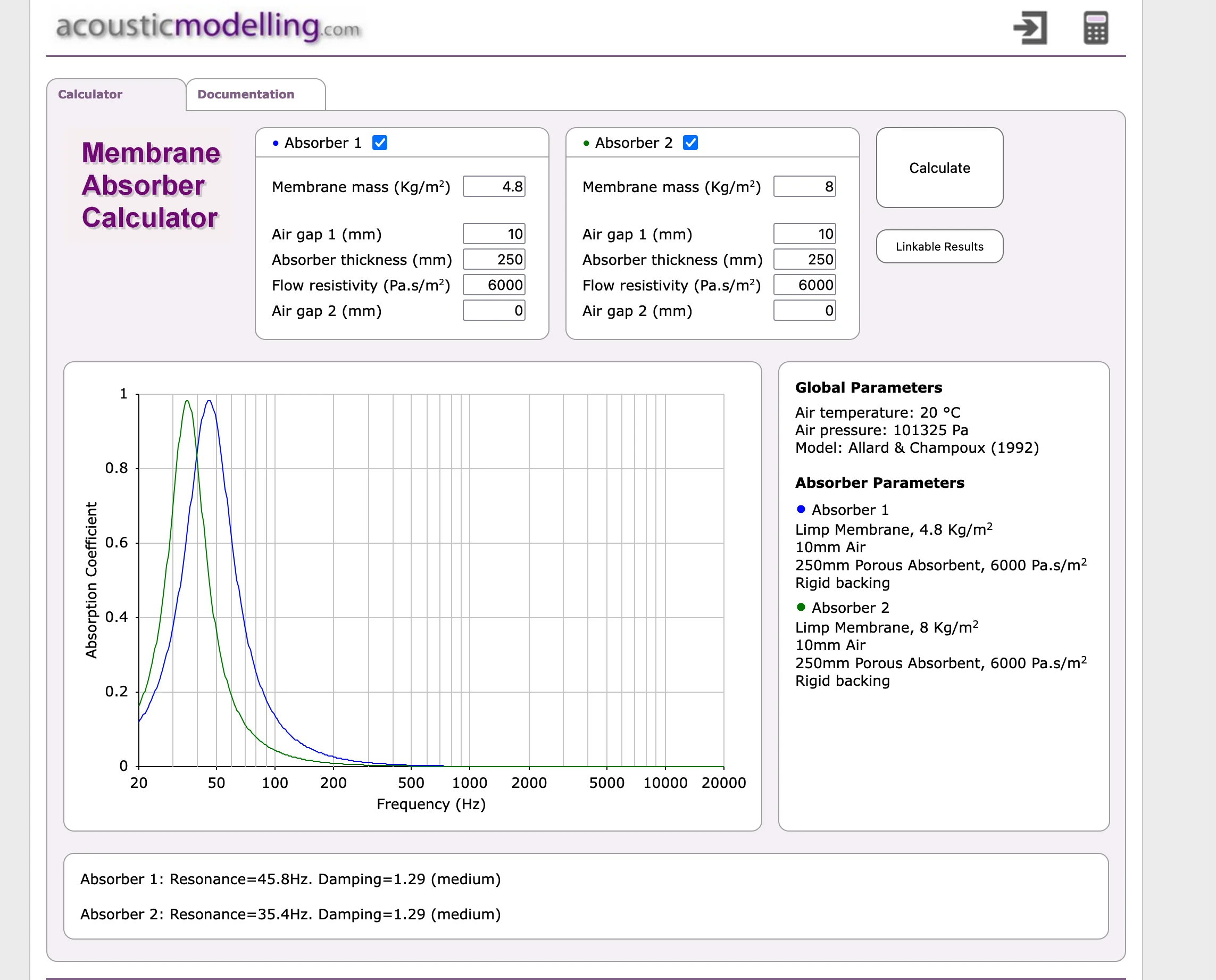

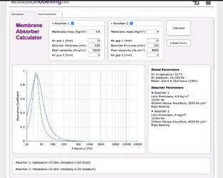

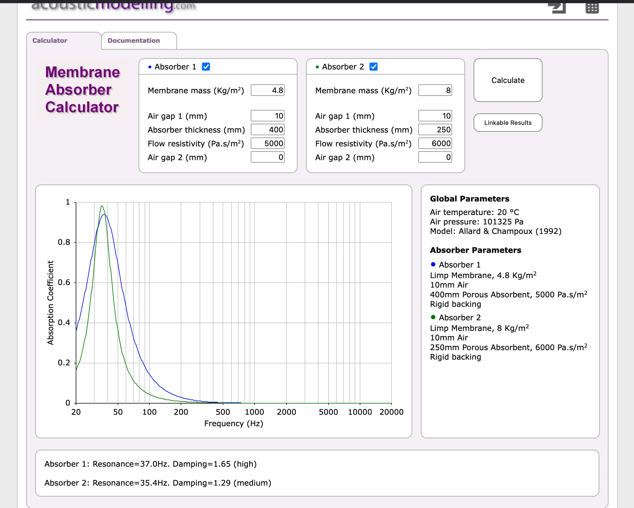

und hier wird mir dann das hier angezeigt:
Absorber 1 blaue Linie mit 4.8KG (60x100cm). Absorber 2 rote Linie sind 5mm Stärke mit 9.6KG (120x100cm).
Die Gummimatte kann ich ja einmal in der mitte durchschneiden, so dass ich 2x 60cm x 100cm erhalte. Daraus könnte ich dann 2 Kästen in dieser Größe bauen mit einer Tiefe von 26cm.
Ist die blaue Linie nicht etwas breitbandiger in dem Bereich oder soll ich den Kasten lieber größer in 120x100cm und mit mehr Membran Gewicht machen? Wie gesagt Problemzonen sind 35 Hz zwischen Vorder und Rückwand und 38Hz zwischen den Seitenwänden...
Welche Stärke die Spanplatten haben müssen ist egal?
Wenn die Specs so passen, könnte ich das ja einfach mal ausprobieren. Wenn sich bei 2 LMA's in 100x60cm in den Ecken und an der Rückwand nichts zuckt, ja dann bin ich halt am Ende meines Lateins.. aber dann hab ich's wenigstens versucht..

Da ist ein Rechenfehler drin.
Dann kann man wieder sehen das Chat GPT doch ein wenig dämlich ist ;-)
Das Gewicht bezieht sich auf 1qm, nicht auf 1,2 qm, wie auf dem schwarzen Bild zu sehen...
Grundsätzlich ist die Formel okay...
Heißt... bei 100cm x 100cm und z.B. 3mm ( 0,3 cm ) Gummi kommt 3000 qcm raus... x die 1,6 Grammn ergibt 4,8 kg...
Bei 5mm ergibt sich 8 kg.
Es geht nur um die 1qm / kg. Grösse, was die Matte hinterher wirklich wiegt, ist ne andere Sache... bei 50cm x 50cm ist es 1/4 von 1qm an tatsächlichem Gewicht...

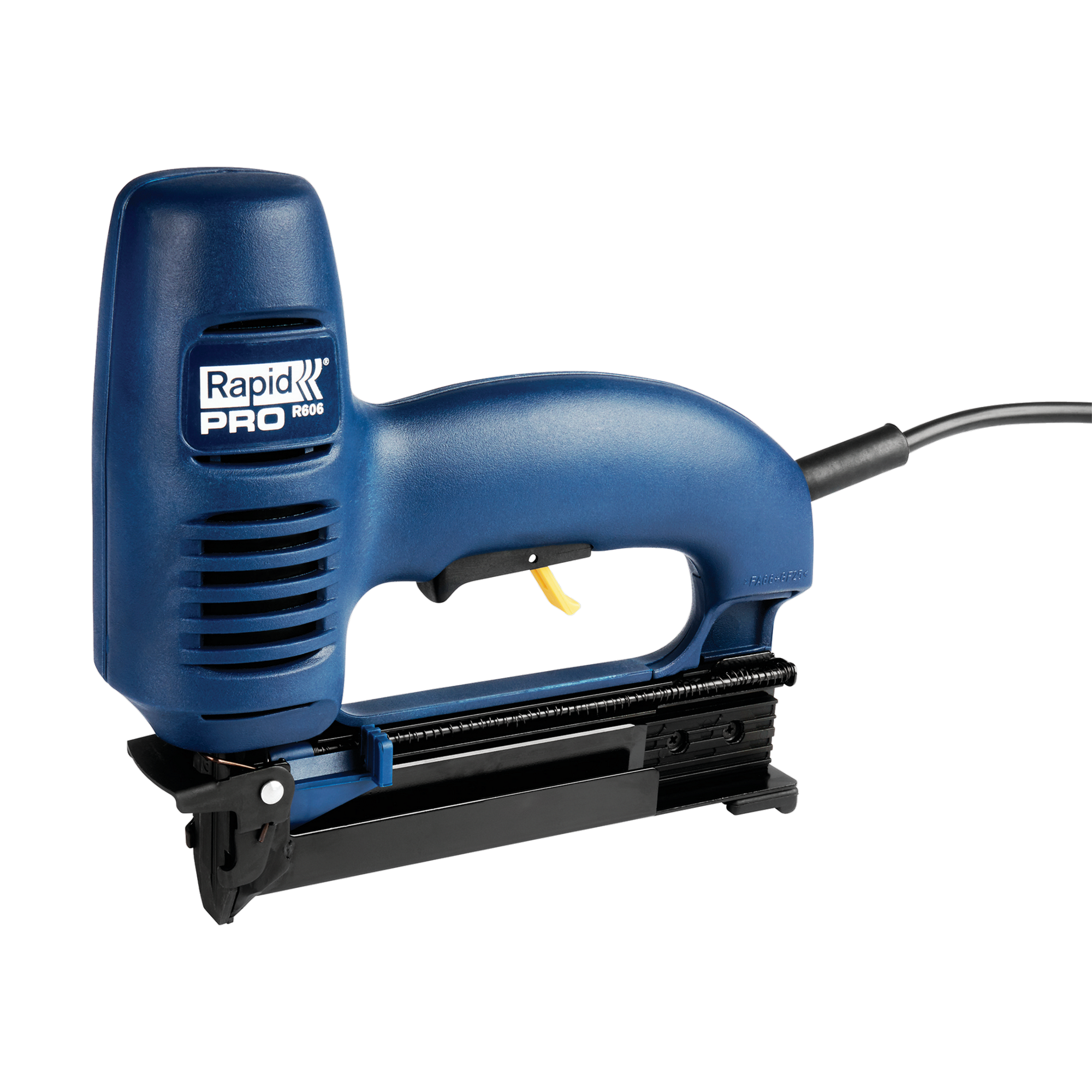

Ok ich hab nen Elektrotacker. Den Hier:
Dürfte eigentlich schon stark genug sein.

Ok die 4.8KG entsprechen dann der 3mm Matte richtig? Da sieht es dann so aus:
Mir ist gerade das hier aufgefalle:
Absorber 1: Resonance=45.8Hz. Damping=1.29 (medium)
Absorber 2: Resonance=35.4Hz. Damping=1.29 (medium)
schein ich ja irgendwie ganze Zeit übersehen zu haben. Das wäre ja genau die Zielfrequenz! Muss die Komma-Zahl dahinter auch genau mit meiner Modenfrequenz übereinstimmen?
Ich hab ja auch noch Isover über mit 5000kpa.
An den Seitenwänden hab ich ja die Mode bei ca. 38Hz.
Wenn ich da den Kasten 40cm tief mache hätte ich sogar eine breitbandigere Wirkung bei 37Hz als Resonanzfrequenz..

Den Elektrotacker musst du ausprobieren, wenn er zu stark ist, schiesst du halt durchs Gummi... Ich hatte damals nen einfachen Handtacker...
