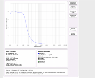

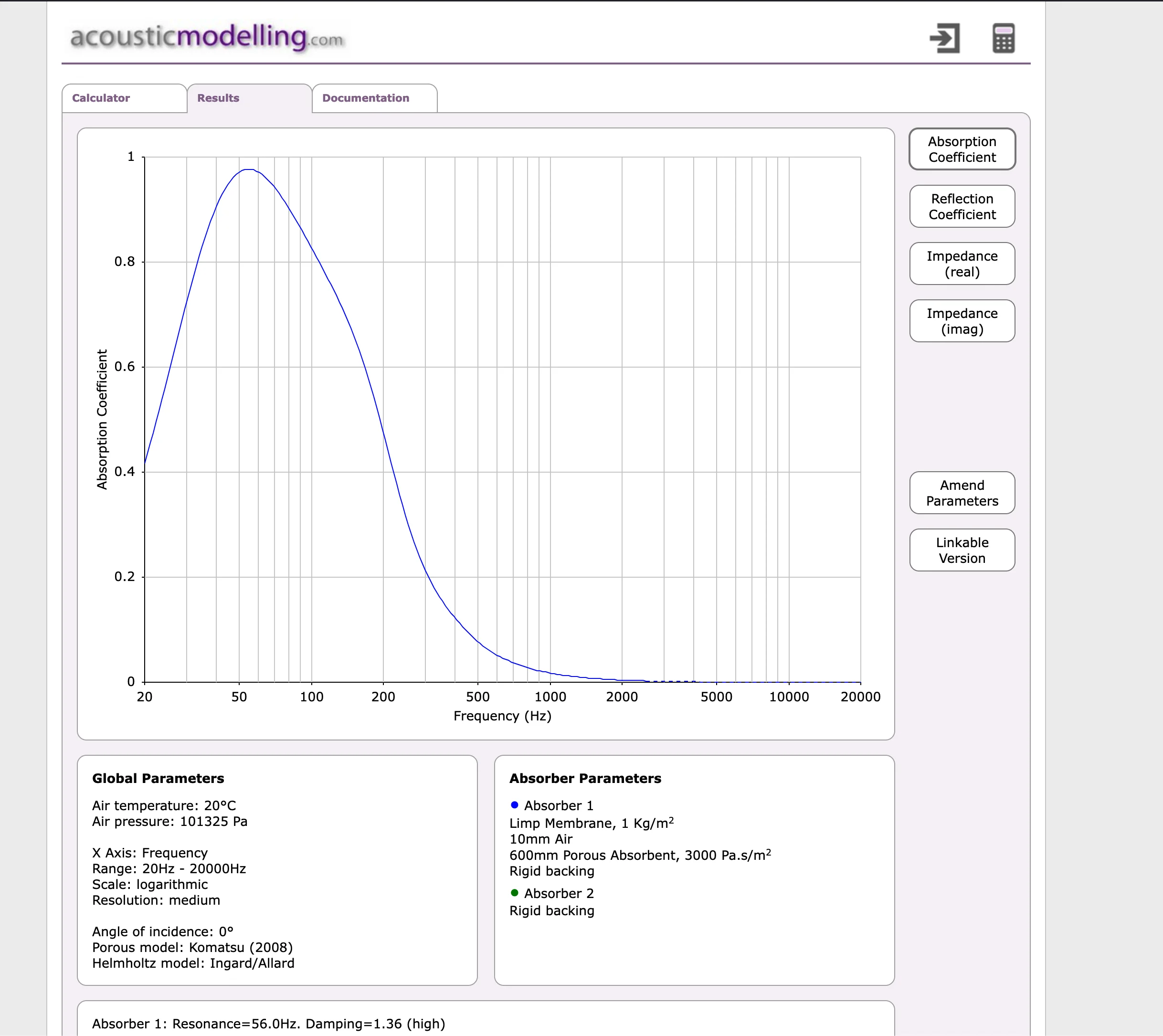

Das hier wäre auch nicht schlecht oder? :) Müsste man halt eine Membran finden mit genau 1KG/m2. Braucht aber dann trotzdem 60cm Tiefe mit 3000kpa.. Aber schöne Wirkung..

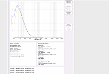

Ok damit müsste man rumspielen und probieren. Da kommt man ja nicht drum rum.. Eines sollte man bei dem Online Rechner vielleicht noch beachten. Bei Master Coffeboy habe ich gelesen das man bei Pouros Model Komatsu (2008) auswählen sollte. Das ist ungefähr, dass was in Soundflow Miki anzeigt und soll eher das entsprechen was in der Realität passiert.. zumindest theoretisch.. Zwischen den verschiedenen Modellen können die Ergebnisse auch stark varieren.
Wenn allerdings zur Behandlung der ersten Grundmode zwischen Vorder und Rückwand die gesamte Rückwand voller LMA's steht, hat man hier nichts für ER's. Ich wollte dich schon fragen ob dies sich gegenseitig negativ beeinflusst bzw. ob man kombinieren kann und hab das dann einfach mal in dem Pouros Absorber Calculator simmuliert. Heraus kam, dass egal wie dünn, dick oder mit welchem Strömungswiderstand man einen Breitbandabsorber vor einem Limp stellt mit 1-5cm Abstand, die Absorbtionsleistung erheblich beeinträchtigt wird.. Die Resonazfrequenz verschiebt sich und die Leistung nimmt ab.
Joo, da bin ich ja auch schon neugierig genug das mal auszuprobieren.. allerdings hab ich vor dem bestialischen Gummigeruch den die Leute beschreiben jetzt schon Respekt.. !! Obwohl er mir noch nicht mal unter die Nase gekommen ist.. Bei mir ist es ja eben nicht nur Studio sondern auch ein Wohnzimmer mit Mitbewohnern wie Frau und Kinder..🙈🙈
Theoretisch müsste ich die SBR Gummimatten erstmal 1-2 Monate ausgerollt auf dem Balkon austinken lassen bevor ich die im Innenraum verbauen kann aber wer möchte da jetzt so lange drauf warten..?
Es soll auch geruchsarme Gummimatten geben oder Alternativen aus TPE oder Vinyl.. aber da bin ich bisher noch nicht fündig geworden..

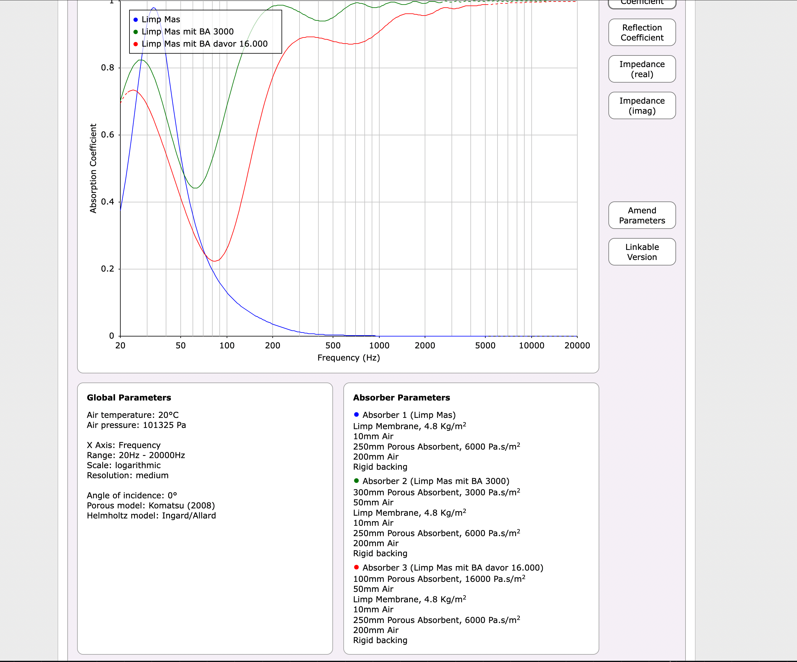

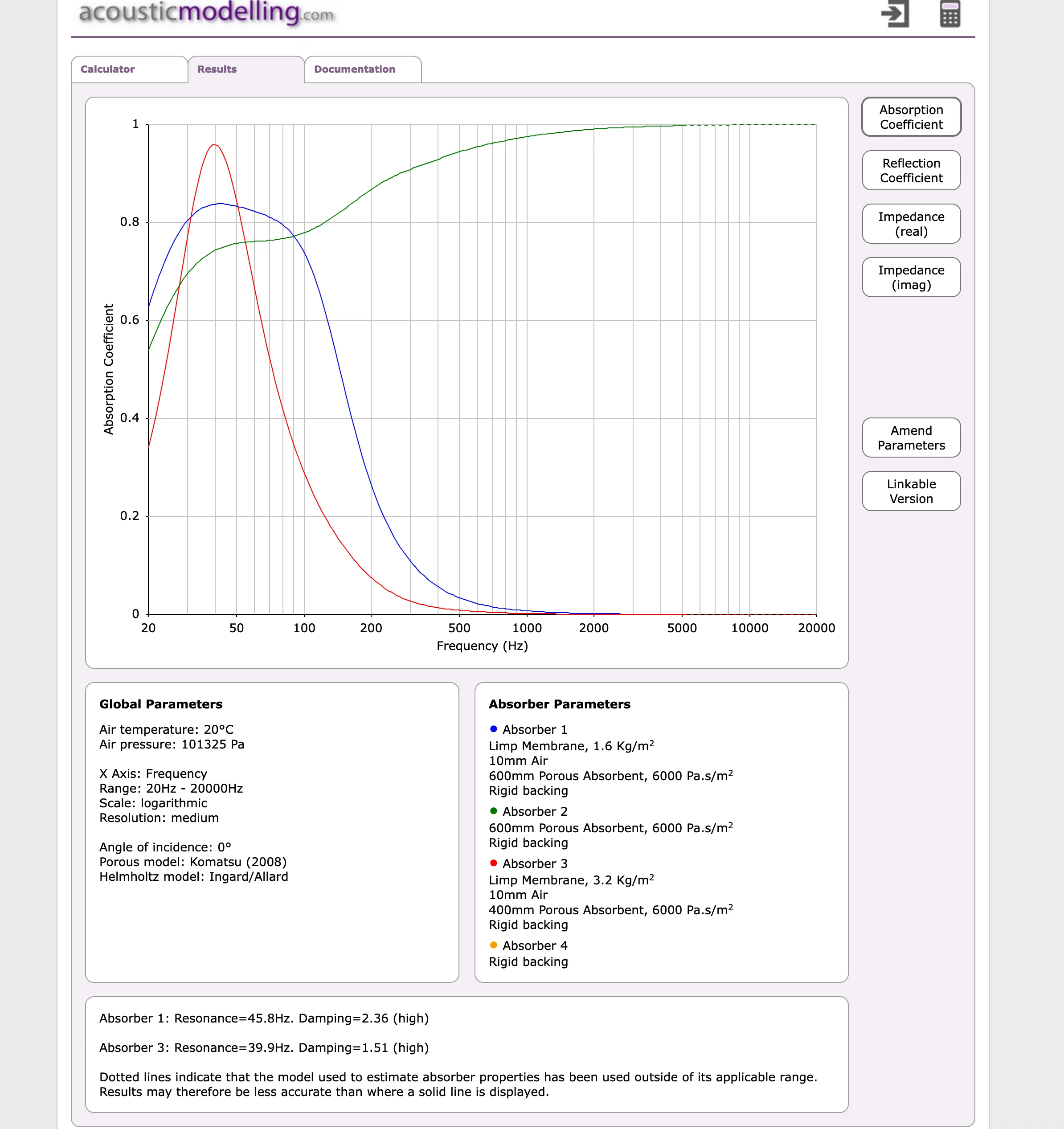

ja das muss ich noch machen. Dazu muss ich erstmal die 60cm dicken Steinwollkissen wegräumen und vernünftig messen wie groß die Diagonale bei einer Anordung des Limps von 45° übers Eck wäre. Wenn ich in der Ecke bei einem Absober von 60 oder 90cm Breite und einer Tiefe von 26cm z.B. eine Diagonale hätte von 60-65cm dann würde die dünnste Matte mit 1mm (1.6KG) sogar ziemlich breitbandig funktionieren. Performt dann zwar etwas schlechter aber dafür breitbandigerer. Wenn ich diese "Luft" hinter dem Absorber in der Ecke nicht habe dann wäre die 4.8KG Matte mit 20cm dahinter die bessere Wahl. Wirkt dann aber nicht mehr so breitbandig..

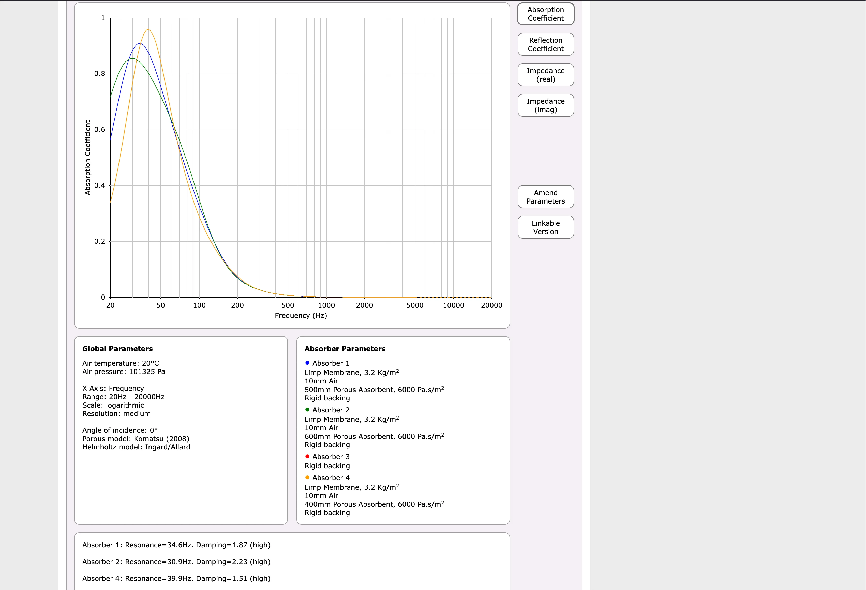

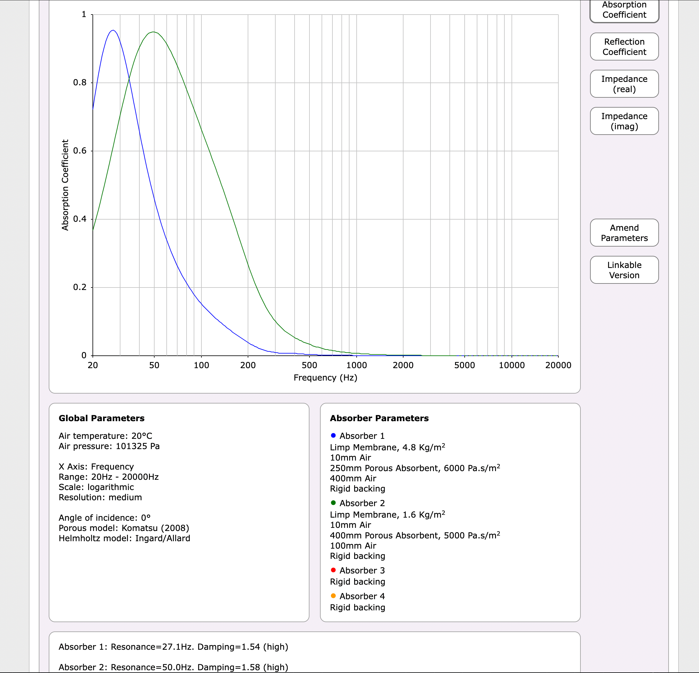

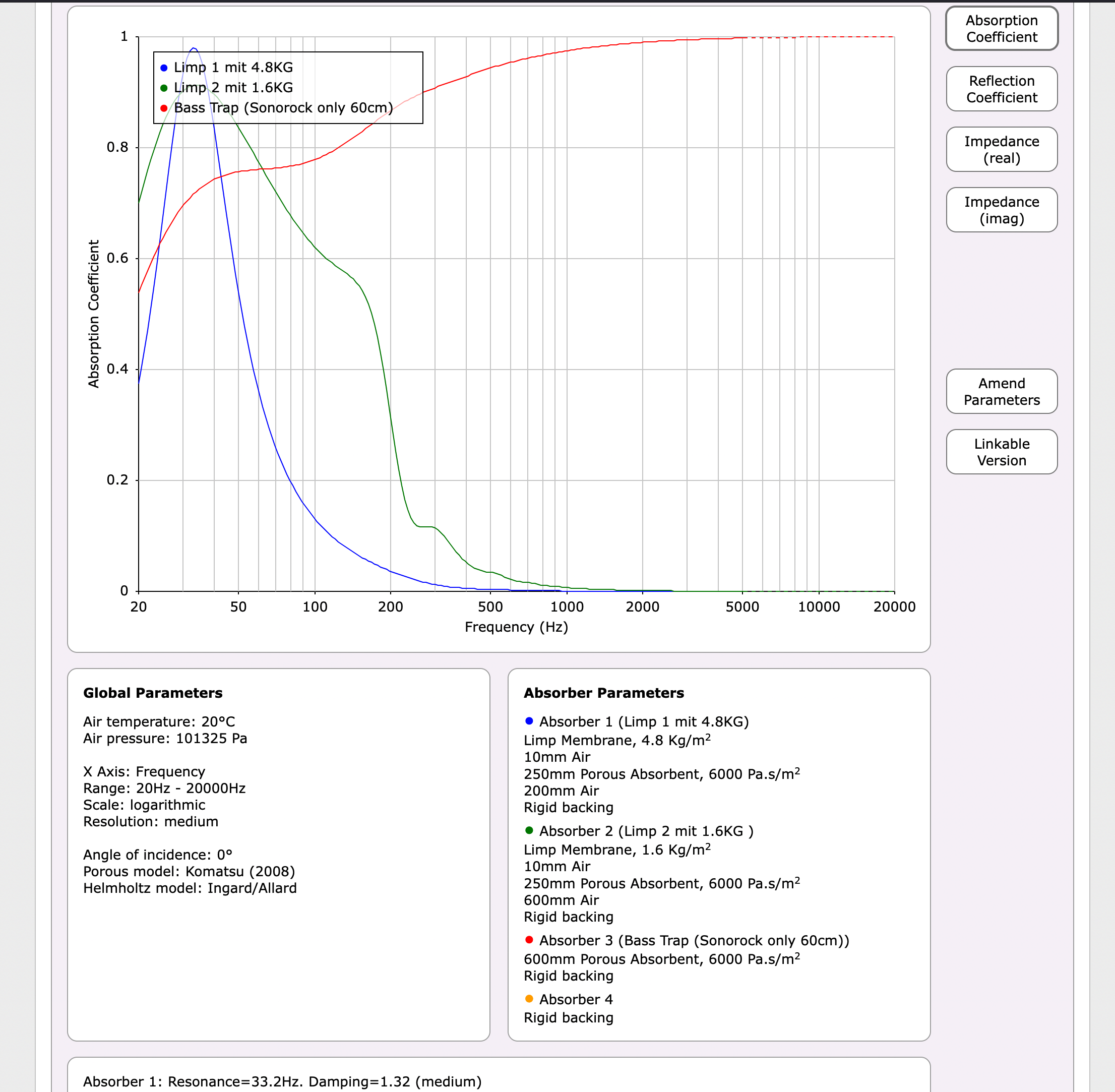

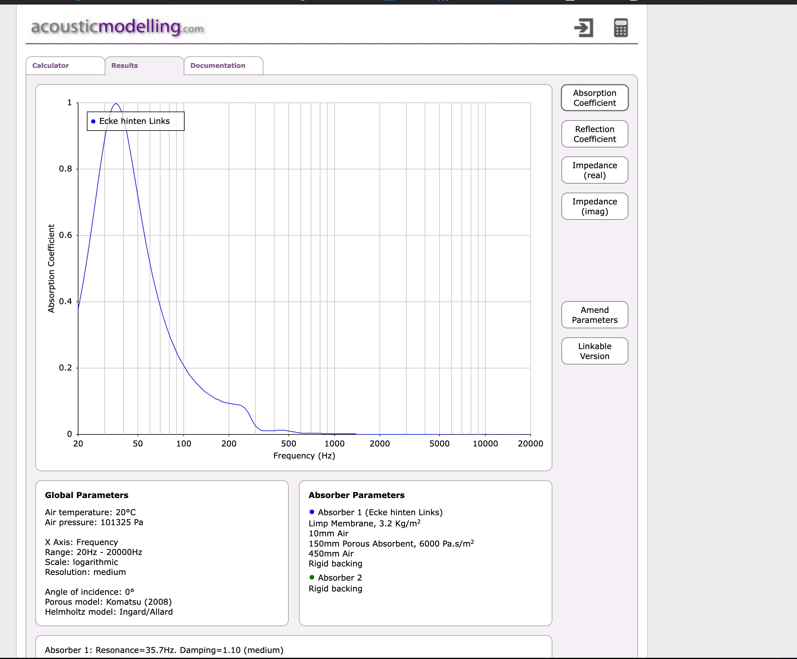

Selbst wenn ich den Abstand bei der 4.8KG Matte erhöhe wird es nicht breitbandiger sondern tiefer. Selbes gilt für höhere Gewichte.. Da ich in den Ecken ja 50-60cm tief gehen kann, würde es sich auch anbieten so dicke Insulations reinzuknallen und dafür eine 1mm Matte (1.6KG) drauf zu machen. Das wäre vielleicht auch noch eine breitbandige Alternative dazu. Diesmal mit 5000 pa für Glaswolle Isover. In diesem Bsp hätte ich bei 30Hz - 0,7 bei 35Hz 0,8 und bei 38-40Hz. fast 0,9 Absorbtion und nehme somit auch noch gut den Bereich 50-100Hz mit.
Wenn ich schmalbandiger mache bei 35-40Hz habe ich zwar eine besser Performance aber dafür vernachlässige ich ja den Bereich von 50-200Hz der ja auch nicht unwichtig ist und da muss ich halt auch im Hinterkopf behalten da platzmäßig nicht alles zu verschenken. Ich meine man muss es sowieso ausprobieren. Vielleicht geht auch hinten in den Ecken Limps und vorne in den Ecken 60cm Sonorock oder so..
Ja dadurch das du 180cm in den Ecken hast (was irgendwie schwer vorstellbar ist in den kleinen Raum) hast du natürlich verschiedene Luftabstände in der Diagonale dahinter. Dadurch bekommst du halt eben diese flexible Breitbandigkeit die bei dir gut funktioniert. Man muss aber immer gucken welche dieser Konzepte bei einem selbst im Raum funktionieren und wenn Mann so wie ich keinen Plan von der Materie hat und noch dazu kein Mathematiker, Physiker, Elektrotechniker oder Englischlehrer ist - hilft nur probieren über studieren und messen bis zum abstressen bis der Nervenarzt kommt.. o_O :)
Ja bei Floordirect kann man die Gummimatte in jeder Zentimeterlänge genau bestellen
Das ist mal ein guter Hinweis!!! Siehst du auf solche Kleinigkeiten muss man auch achten.. Ich ******* hätte jetzt ganz genau 122x120cm bestellt. Es ist aber besser ein bisschen "Headroom" zu haben wie 125 oder meinetwegen 130cm. Kann ja sein dass der Druckluft oder Elektrotacker zu stark ist und man das Gummi somit zerschießt, wie du sagtest.. Schon kann man wenn zu knapp bemessen mit dem Ding nicht mehr viel anfangen oder muss unnötigerweise den Rahmen wieder kleiner bauen usw...
Ja 90cm Breite hätte halt eine etwas größere Fläche im Vergleich zu 60cm. Daher die Überlegung lieber jeden cm voll ausnutzen zu wollen, gerade wenn man die Rückwand platztechnisch nicht vollflächig behandeln kann.. Neben dem Absorbtionskoeffizienten spielt ja auch die Absorbtionsfläche eine entscheidende Rolle. Muss ich halt gucken.. Es kann sogar sein, dass ich unterschiedliche Breiten für die jeweiligen Ecken bauen muss.. weil ich z.B. bei den linken Ecken mehr Plazt habe als bei den rechten Ecken..
Ja und das ist das was mir so ein bisschen Sorge bereitet.. denn man muss ja mit dem Raum ganzheitlich denken bevor man etwas baut.. Selbst wenn ich es schaffe erfolgreich Limps zu bauen die 35 und 38Hz in den Ecken gut dämpfen, kann es ja sein dass ich gegen restliche Bassprobleme von z.B. 50-200Hz ebenfalls dick was in den Ecken stellen müsste und da hab ich den Platz dann halt schon voll ausgeschöpft.. Wat mach isch dann?
Leider lassen sich ja Limps mit porösen Basstraps nicht wirklich gut kombinieren bzw. voreinanderstellen..

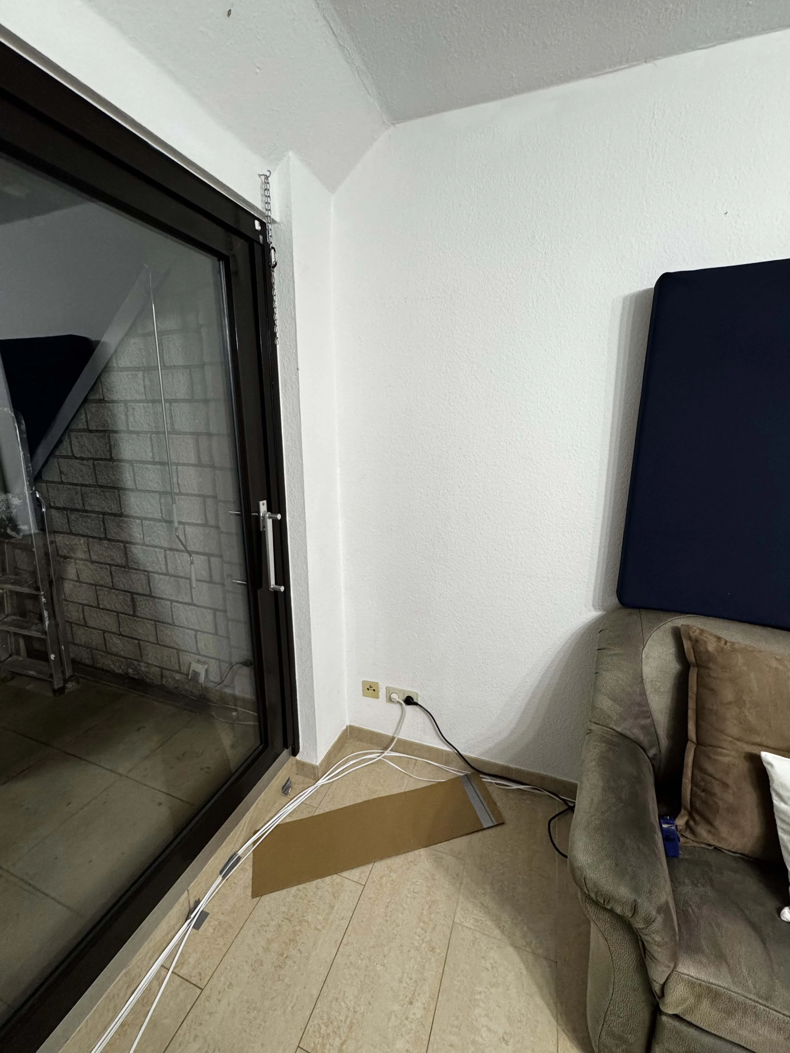

Moin Leute,
Melde mich nochmal zurück. Hatte die letzten Tage leider nicht viel Zeit mit der Raumakustik weiterzumachen aber trotzdem wollte ich mal eine unangenehme Erfahrung hier mit Steinwolle teilen.
Was ich bisher gemacht habe:​
  • Ich habe insgesamt 8 Pakete Sonorock Steinwolle (Maße je Paket: 100 cm x 62,5 cm x 60 cm,) in meinem Wohnzimmer hingestellt als Temporäre Bassfallen für ne Quick und Dirty Lösung..
  • Diese Pakete habe ich jeweils zu zweit übereinander in allen vier senkrechten Ecken meines Raumes gestapelt. Die Höhe beträgt also pro Ecke 2 Meter.
  • Um Staub und Fasern einzudämmen, habe ich die Steinwolle-Pakete in Stretchfolie eingewickelt.
  • Zusätzlich habe ich sie später noch mit Malervlies umwickelt, um die Staubdichtigkeit weiter zu verbessern.
Wohlbefinden im Raum:​
  • Anfangs, die ersten 10 Tage, lief alles problemlos. Ich hatte keine Beschwerden und die akustischen Wirkung im Bass verbesserte sich zwar deutlich ohne jedoch die tiefsten Moden zu bekämpfen.
  • Doch vor ein paar Tagen hat sich das Wohlbefinden im Raum stark verschlechtert:
    • Es wurde plötzlich stickig und die Luft wirkte unangenehm.
    • Ich habe ständig das Gefühl, Staub, Haare oder Fasern im Rachen oder Mund zu haben, was sehr unangenehm ist.
    • Interessanterweise trat das Problem zeitgleich mit einem Wetterumschwung auf (Regen und Kälte bis hin zu Schnee), obwohl die Heizung auf 5 läuft und regelmäßig gelüftet wird.
Mögliche Ursachen, die ich identifiziert habe:​
  1. Bewegung der Pakete:
    • Ich habe die Steinwolle-Pakete zwischendurch bewegt, um z.B. in den Ecken auszumessen, wie viel Platz ich in der Diagonale habe für den Bau von Limps. Das könnte dazu geführt haben, dass sich Fasern oder Staub durch kleine undichte Stellen in der Folie gelöst haben.
  2. Kondenswasser unter der Stretchfolie:
    • Durch die Kälte und hohe Luftfeuchtigkeit könnte sich unter der Stretchfolie Kondenswasser gebildet haben, was die Raumluft beeinflusst.
  3. Malervlies und Stretchfolie:
    • Eventuell geben diese Materialien chemische Gerüche ab oder sind nicht vollständig staubdicht, sodass Partikel weiterhin in die Luft gelangen.
Meine ursprünglich geplante Lösung war ja:​
Einfach Kästen zu bauen. So breit, so tief und so hoch wie ich Platz habe und es der Raum hergibt..
  • Ich baue geschlossene Kästen aus Spanplatten, in die ich die Steinwolle lege.
  • Die Kästen werden vorne und hinten mit Gartenvlies (17 g/m²) und zusätzlich mit Moltonstoff (300 g/m²) bespannt, um Staub und Fasern sicher einzuschließen, während die akustische Wirkung erhalten bleibt.
  • Um Staub und Luftdichtheit zu garantieren, werde ich die Kanten der Kästen mit Holzleim und Silikon abdichten.
  • Diese Kästen sollen die Steinwolle fest umschließen, Feuchtigkeit verhindern und optisch besser aussehen.
  • evtl. verbrettere ich die Front noch für so ne Art Schlitzplattenabsorber
Dieser ursprüngliche Plan wurde allerdings wegen der Empfehlung der Limps etwas durcheinandergeworfen. Das heisst, ich will erstmal die Limps ausprobieren denn diese sollten ja theoretisch besser wirken wenn sie denn bei mir wirken..
Wenn ich die gewünschte Wirkung mit den Limps nicht erziele dann bleibt mir nichts anderes übrig als mich mit den 35, 38Hz anzufreunden und die Kästen für einfache Bass Traps zu bauen und zwar nicht nur so dick, sondern auch so großflächig wie möglich..
Fragen an euch:​
  • Hat jemand von euch ähnliche Erfahrungen mit Steinwolle in Wohnräumen gemacht?
  • Glaubt ihr, dass die Kästen die Luftqualität verbessern werden?
  • Vielleicht sollte ich zusätzliche Luftentfeuchter und Luftreiniger anschaffen?
  • Gibt es zusätzliche Tipps, wie ich Staub und Stickigkeit effektiv beseitigen kann, bevor ich die Kästen baue?
Also ich kann wirklich bei aller Liebe zu Gutem Sound trotzdem niemanden empfehlen, sich unverbaute Steinwolle in den Wohnraum zu holen! Ich dachte die Strechtfolie wird wenigstens Staub und Faserflug eindämmmen aber es ist ja nicht auszuschließen das Mikrofasern und Staub trotzdem in die Raumluft gelangen..
Und von Schimmel wollen wir ja gar nicht erst reden.. Außenwände habe ich ja eigentlich nur auf der rechten Seite wo es zum Balkon rausgeht. Habe soeben mal da die Wand in der Ecke angefasst.. die war eiskalt! Die Wände in den linken Ecken sind naturgemäß nicht so kalt.
Deswegen werd ich das Steinwollzeugs erstmal alles wieder in den Keller schaffen und es mit dem Bau der Limps probieren. Wenn das nicht helfen sollte baue ich ZUERST alle Kästen und Rahmen hier drinnen fertig, tackere die Rückseite mit Gartenvließ und Molton zu und erst dann befüll ich die Kästen im letzten Schritt.
Was ich damit sagen will ist, entweder man macht es richtig oder gar nicht! Eigentlich mache ich nicht gerne halbe Sachen aber in dem Fall dachte ich das wäre eine vorübergehende schnelle Lösung mit der Stretchfolie um die Wolle.. nur der Wohlfühlfaktor ist wirklich nicht zu unterschätzen!

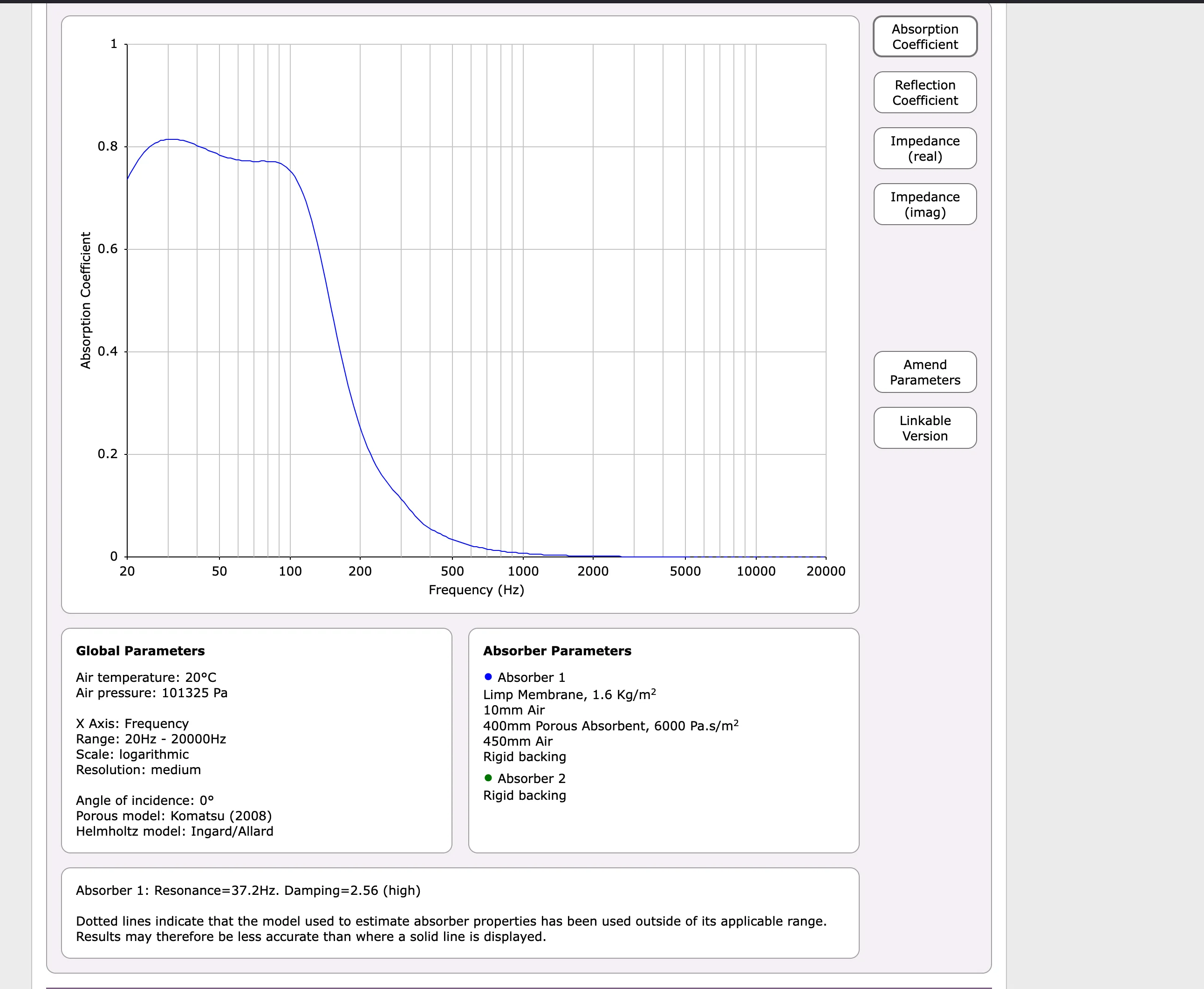

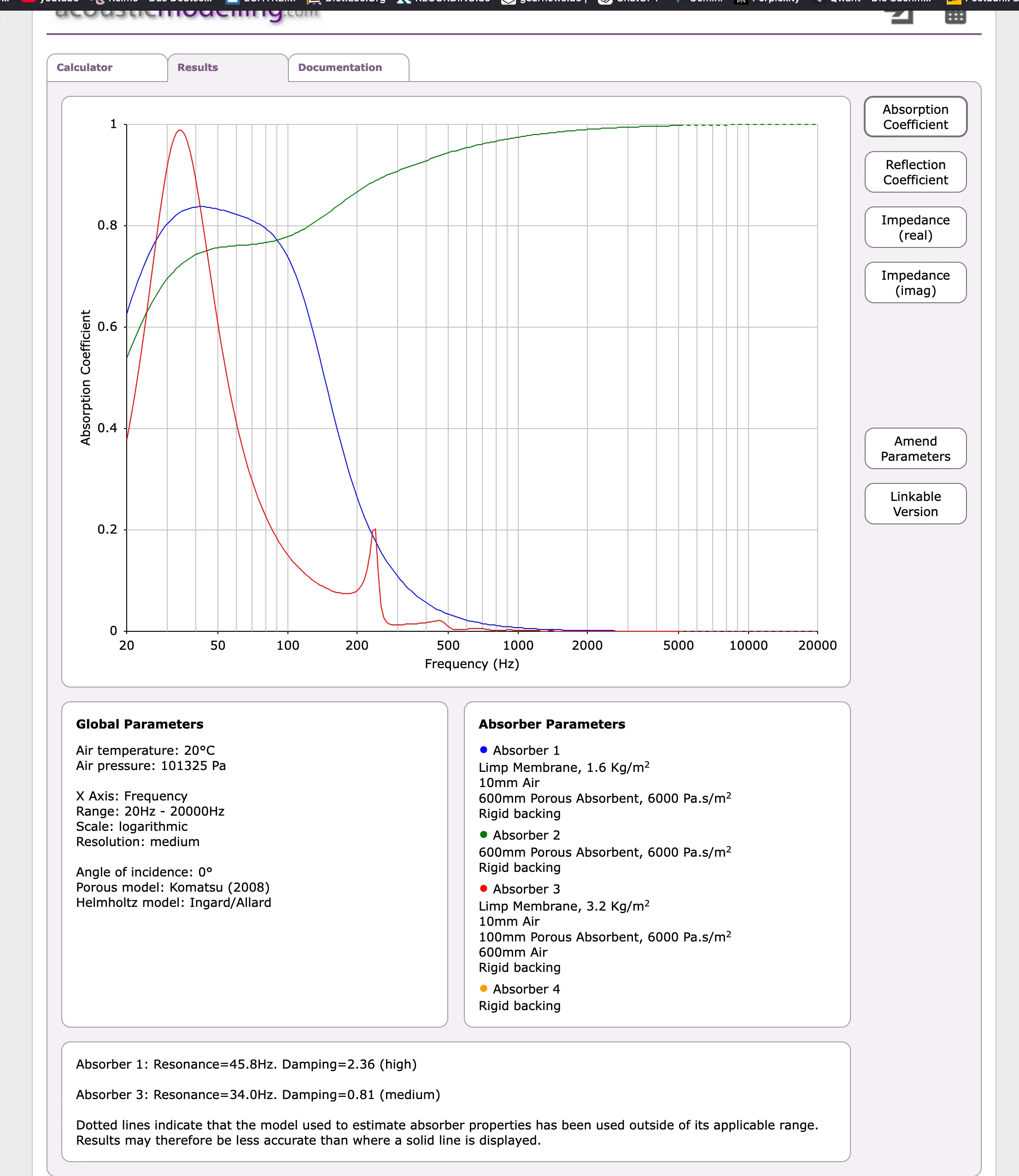

Ja ich muss halt gucken das das ganze etwas breitbandiger wird von 35-80Hz wäre super! In allen Ecken habe ich 90cm Breite übrig. Daher will ich die Kästen 90 breit machen und 122 hoch. Theoretisch habe ich ja 60cm Dicke Platz in den Ecken ohne das es mich stört. Wenn ich einen Kasten 40cm tief mache und er funktioniert nicht oder nicht richtig, kann ich ihn schnell zu einem Bass Trap mit Verbretterung (Schlitzplattenabsorber) umfunktionieren ohne etwas um sonst gebaut zu haben.
Oder ich riskier's halt einfach und baue das Ding mit nur 100, 150 oder 250cm Tiefe wie von dir vorgeschlagen. Bei zwei übereinandergestapelt müsste ich ja auch schon sehen ob die wirken oder nicht.. In einer Ecke kann ich halt nichts schräg hinstellen weil da die Balkontüre ist. Da ginge dann nur gerade in die Ecke an der Rückwand. Vielleicht kann ich es da mit einem 40cm Tiefe ausgleichen.. Ich muss halt auch erstmal die Zeit finden für das ganze vorhaben..
Wenn der Geruch zu krass ist, fällt das Material raus... dann musst du nach Alternativen suchen, wo wieder bei den 10 - 20 % von oben wären ;-)
Ja da muss ich gucken wie schlimm es ist.. notfalls kann man vielleicht Gerüche neutralisieren mit Backpulver und Essig oder sonstigen Tricks...
Meine Erfahrungen beschränken sich auf das was ich gebaut habe... Zu anderen Sachen, wie zu einer anderen Berechnungsmethode in dem Kalkulator kann ich nichts sagen, was das in der Realität bedeutet...
Ja ich hab halt die Qual der Wahl und muss mich erstmal zwischen den ganzen Dingern hier entscheiden... schätze da kann mir auch keiner wirklich dabei helfen..
Bildschirmfoto 2024-11-18 um 23.50.10.webpBildschirmfoto 2024-11-18 um 23.53.51.webpBildschirmfoto 2024-11-15 um 23.57.05.webpBildschirmfoto 2024-11-16 um 00.00.51.webpBildschirmfoto 2024-11-17 um 22.43.50.webp
