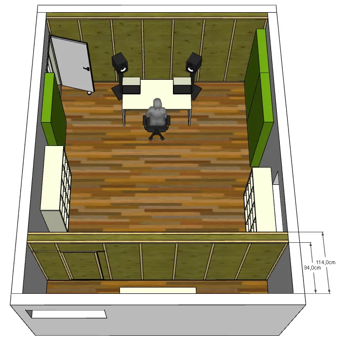

20er Tiefe rundum erscheint mir doch recht knapp für den Tiefbass. Oder meinst Du mit 2-lagig die doppelte Dicke? Danke auch für Deinen Bericht zur Verarbeitung/Ausdünstung!
Gerne.
So sah die Planung seinerzeit aus. Nach Abschluss de Arbeiten kam der Planer bei mir vorbei, wir haben zusammen per REW alles ausgemessen und entsprechend ein- und umgestellt.
Diesen "Zwischenraum" hinten lass ich mittlerweile offen.
Subjektiv:
Klang finde ich gut und Bassprobleme habe ich keine (trotz Subwoofer).
Reaktionen: Maelvibe, Mr Marty und Schlumpfpeter
