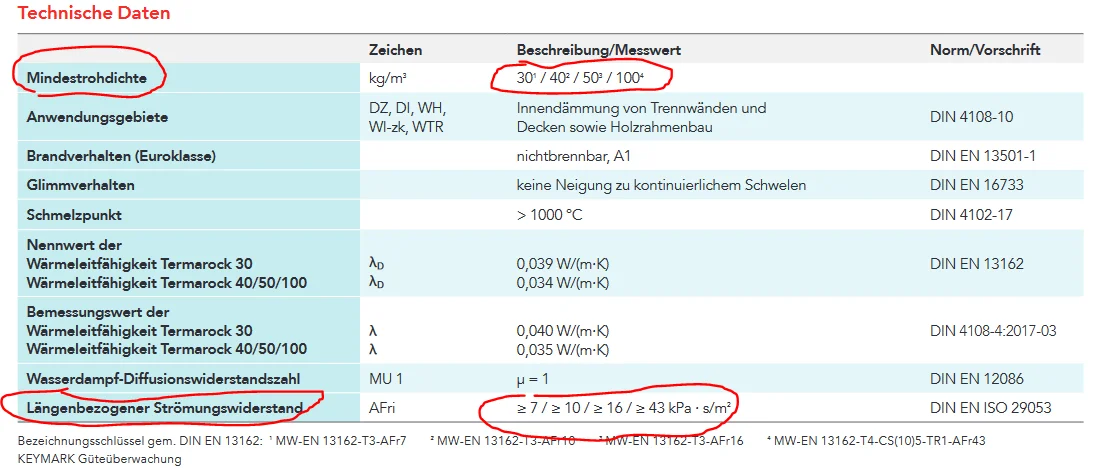

Rockwool hat noch andere Produkte, wie zum Beispiel Termarock 30, 40, 50 etc..

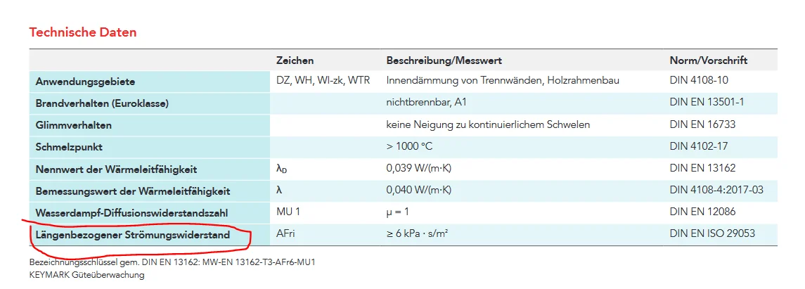

Für uns Akustiker ist der längenbezogener Strömungswiderstand interessant.
Dieser ist bei Sonorock bei ca. 6 k/Pa ideal da tiefefrequente Wellen weit eindringen können.
Siehe hier im Datenblatt https://www.rockwool.com/syssiteassets/rw-d/datenblatter/leichte-trennwand/db-sonorock-rockwool.pdf
Vergleiche mit dem Termarock x Datenblatt: x musst du oben nachschauen, 30er, 40er ,50er.

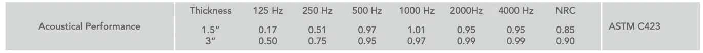

Vielleicht wäre aber ein besserer Anhaltspunkt die offiziellen Daten zum "Acoustical Performance" von Frontrock.
Aus Ihrer Erfahrung, sind das gute Werte für eine Bassfalle?
mit einer aufgebrachten Putzträgerplatte
Wenn sie nur einseitig ist und er die nach hinten packt verliert er ja nur ein paar cm an den höheren Strömungswiderstand.
naja der Bass geht zumindest bei meiner Musik erst unter 120 Hz los ;)
7,6 cm Stärke 0,50 Absorptiongrad mhh dem glaub ich nicht.

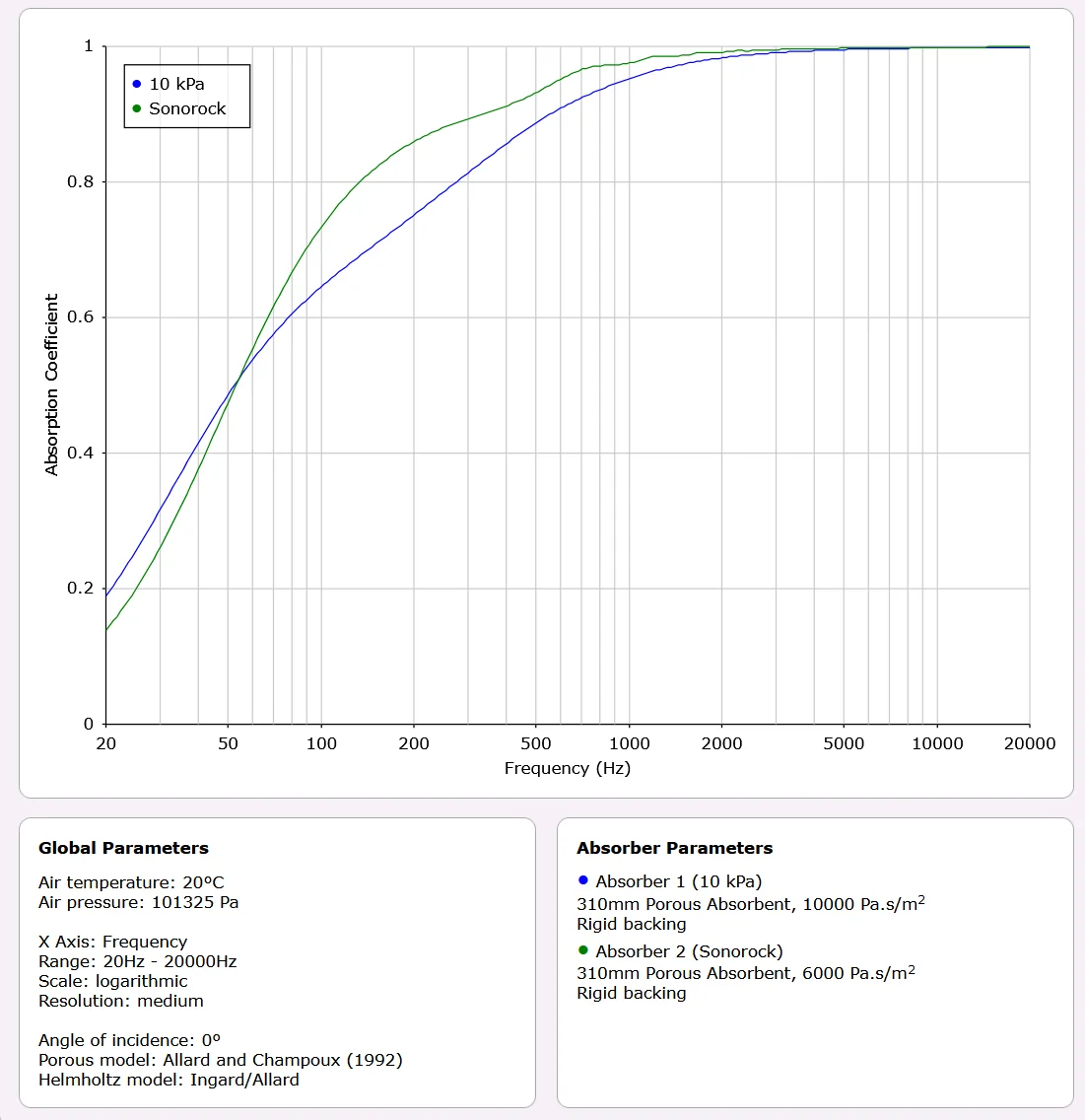

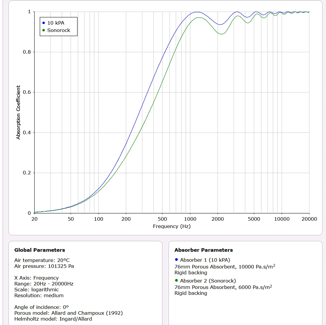

Gibt da so nen Online Rechner. Keine Ahnung wie genau der ist, aber hab mal durchgerechnet.
Klar 7,6 cm sind nichts.
Hier nochmal eine Rechnung mit deinen 31 cm Tiefe.
Man erkennt das Sonorock steil abgeht.
