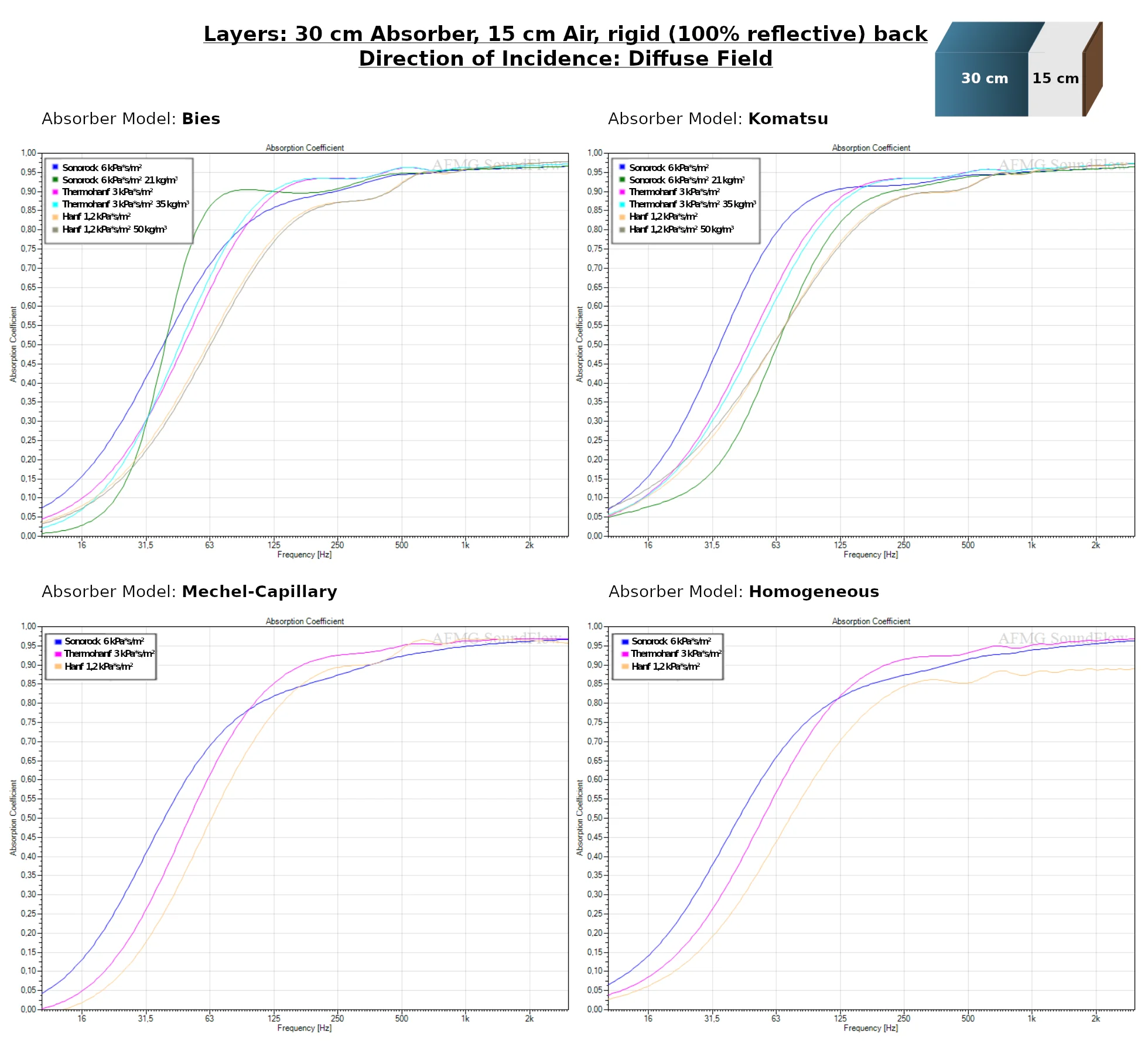

AFMG Sounflow-Simulationen
Ich wollte aber noch genauer hinschauen und habe mir die Absorptionskoeffizienten von Sonorock, Thermohanf und Hanf im Bereich 10 Hz - 3kHz mit AFMG Soundflow rausplotten lassen und möchte die Ergebnisse hier vorstellen. Höhere Frequenzen waren nicht interessant, da die Absorptionskoeffizienten bei den drei Materialien und gewählten Stärken nahezu identisch sind.
Um zu sehen, ab welcher Stärke welches Material besser performt, habe ich die Stärken 30 cm, 40 cm und 60 cm gewählt. Um noch mehr Absorption zu erreichen, habe ich jeweils die halben Absorberstärken als Air Gap hinzugefügt, also bei 30 cm Material -> 15 cm Air Gap, bei 40 cm Material -> 20 cm Air Gap und bei 60 cm Material -> 30 cm Air Gap.
Weiterhin sei noch zu erwähnen, dass je nach Absorber-Modell bzw. Philosophie, wie Absorptionskoeffizienten zu berechnen sind, die Angabe der Dichte des Materials eine Rolle spielt oder auch nicht. Weil ich nicht einem Modell blind vertrauen wollte, habe ich die Simulationen mit unterschiedlichen Modellen gefahren: Mit "Bies" (= Soundflows Standard-Modell) und "Komatsu" (beide berücksichtigen die Materialdichte) sowie mit "Mechel-Capillary" und "Homogeneous" (beide vernachlässigen die Materialdichte). Da für die Dichte in den Datenblättern aufgrund von Toleranzen meist keine festen Werte sondern Bereiche angegeben sind, habe ich jeweils den Mittelwert der in den Datenblättern angegebenen Bereiche gewählt (Ausnahme: Für Hanf das Minimum). Unterschiede in den Simulationsergebnissen zwischen den Unter- und Obergrenzen der Bereiche (also angegebenes Dichteminimum und -maximum) sind aber marginal.
Hier nochmal die wichtigsten Materialeigenschaften bzw. gewählten Parameter im Überblick:
Sonorock:
Lbz. Str.Widerstand: 6,0 kPa*s/m²
Gewählte Dichte: 21 kg/m³
//EDIT: Wie von coffe boy angemerkt, beträgt die Rohdichte von Sonorock korrekterweise ca. 28 kg/m³ und nicht 21 kg/m³. Der Unterschied zwischen Simulationen mit 21 kg/m³ und 28 kg/m² ist aber sehr gering, wodurch die Tendenzen der Materialunterschiede trotz nicht korrekt angegebener Dichte erhalten bleiben.
Thermohanf:
Lbz. Str.Widerstand: 3,0 kPa*s/m²
Gewählte Dichte: 35 kg/m³
Hanf:
Lbz. Str.Widerstand: 1,2 kPa*s/m²
Gewählte Dichte: 50 kg/m³

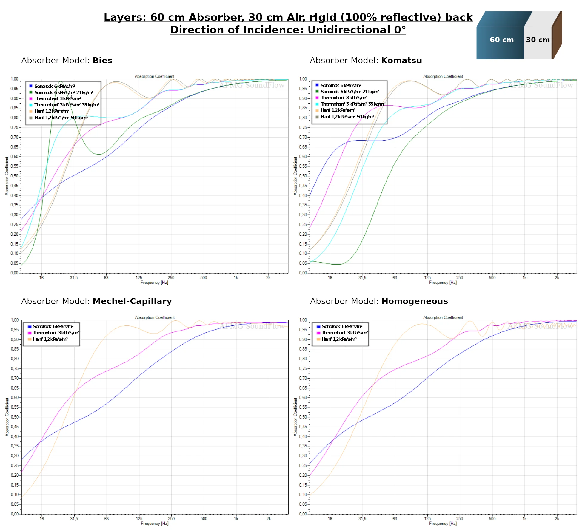

Neben den unterschiedlichen Absorber-Modellen ist der Schall einmal im Diffusfeld und einmal aus einer Richtung im 0°-Winkel auf das Material treffend simuliert.
Ergebnisse Diffusfeld
Die Stärken 30cm, 40cm, 60cm im Diffusfeld auf einen Blick:

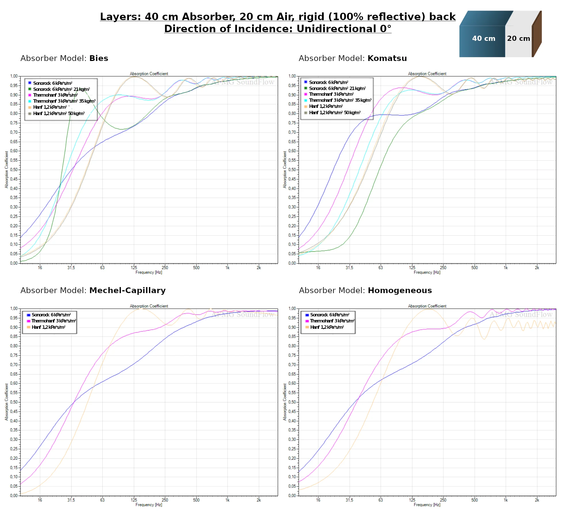

Ergebnisse Unidirektional 0°
Die Stärken 30cm, 40cm, 60cm Unirektional 0° auf einen Blick:
Auf Wunsch kann ich auch noch die Soundflow-Reports anhängen.
Sieht man sich die Ergebnisse an, sind bei Bies und Komatsu teilweise große Unterschiede zwischen den Simulationen mit und ohne Angabe der Dichte festzustellen, insbesondere beim Sonorock, da bei diesem die Dichte am geringsten ist. Wenn man mit dem Dichte-Parameter herumspielt stellt man fest, dass die Unterschiede im Vergleich zur Vernachlässigung des Dichte-Parameters (entspricht in Soundflow einem Wert von 0) umso größer ausfallen je geringer die Dichte ist. Welches Ergebnis näher der Realität entspricht wäre interessant von einem Sachkundigen zu erfahren, denn da habe ich keinerlei Erfahrung. Unter Berücksichtigung der Dichte sticht der Sonorock beim Bies-Modell im Vergleich zu den anderen Modellen so sehr heraus, dass die Vermutung naheliegt, dass das Bies-Modell zumindest in diesem Fall nicht sehr nahe an der Realität liegt?
Eine qualifizierte Interpretation der Ergebnisse würde ich gerne den Experten hier im Forum überlassen. :)
Mein bescheidener Senf dazu wäre, dass bei einer Absorberstärke von 30 cm unter der Gesamtbetrachtung aller gezeigten Simulationen wohl kein eindeutiger Gewinner festzustellen ist. Tendenziell aber wohl noch eher Sonorock generell im Diffusfeld, aber auch unter der Betrachtung der unidirektionalen Simulationen wenn die Absorption von sehr tiefen Frequenzen (30 - 60 Hz) wichtiger ist als die Absorption im Bassbereich > 60 Hz. Interessant wäre an dieser Stelle auch, ob generell Diffusfeldsimulationen oder die unidirektionale Simulationen näher an der Realität liegen und deshalb stärker zu gewichten sind?
Ab 40 cm allerdings und spätestens bei 60 cm (eher wohl schon bei 50 cm) wäre rein auf Basis der Simulationsergebnisse Thermohanf ein absoluter No-Brainer für mich und Sonorock wäre raus. Gerade im Hinblick, dass ich in den nächsten Jahren vorhabe, einen (raumakustisch eher noch kleinen) Raum mit 22 m² zu optimieren um darin zu mischen und auch Aufnahmen im kleinen Rahmen (d.h. Gesang und Akustikgitarre) vorzunehmen. Ähnlich wie im neuen Studio von Jon Sine wäre der Plan an den Wänden rundherum dicke, deckenhohe Absorber aufzustellen um insbesondere den Bassfrequenzen Herr zu werden:
Ob es Sinn macht, wie bei Jons Studio die Absorber rundherum gleichmäßig zu verteilen oder je nach Lage von Fenstern, Raummoden etc. in einer Ecke mehr, an anderer Stelle weniger hinzustellen, wäre eher ein Thema für einen weiteren Thread. Was die Dicke der Absorber angeht, würde ich mir aber mind. 40 cm dickes Material hinstellen.
Nachteile (Thermo)hanf?
Nach den gezeigten Ergebnissen ist bei richtig dicken Absorbern ganz klar Thermohanf ggü. Sonorock überlegen. Ein offensichtlicher Nachteil von Thermohanf ist, dass es im Vergleich zu Sonorock etwas mehr als das Doppelte kostet, was für mich aber kein Nachteil ist wenn der raumakustische Mehrwert da ist. Was mich sehr interessieren würde, ob ihr eurer Erfahrung nach weitere Nachteile von Thermohanf nennen könnt? Man liest öfter was über starken Geruch, der aber nach Wochen verfliegen soll. Ist dem so, oder was sind eure Erfahrungen? Wenn man sich damit rundherum alle Wände mit >= 40cm Dicke volltapeziert, ist auch das durchaus zu berücksichtigen. Ein anderer interessanter Aspekt wäre Schimmelanfälligkeit im Vergleich, gerade bei Verwendung des Materials an Außenwänden.

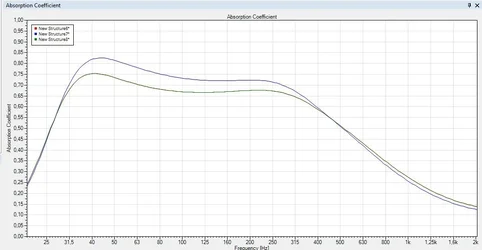

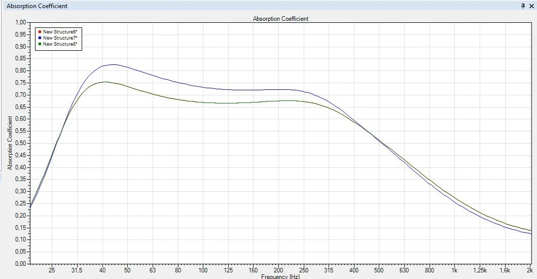

Moden und SBIR = unidirektional. Es sollte der Winkel zur Berechnung hergenommen werden mit dem die Mode oder die Reflexion (SBIR) auf den Absorber trifft.
Beta Tester (Raumakustiker die es mit echten Messungen geprüft haben) bestätigen das das Miki Modell in Soundflow sehr gut mit der Realität übereinstimmt.

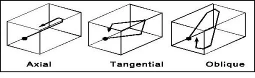

Wie würde man denn den Winkel, in dem eine Mode auf den Absorber trifft, herausbekommen?
Reaktionen: Synophon und Schlumpfpeter
In Quaderförmigen Räumen:
Axial 0 Grad
Tangential 45 Grad
Oblique sollte man ein CAD Programm zur Hilfe nehmen (wobei die in der Regel nicht von Interesse sind)

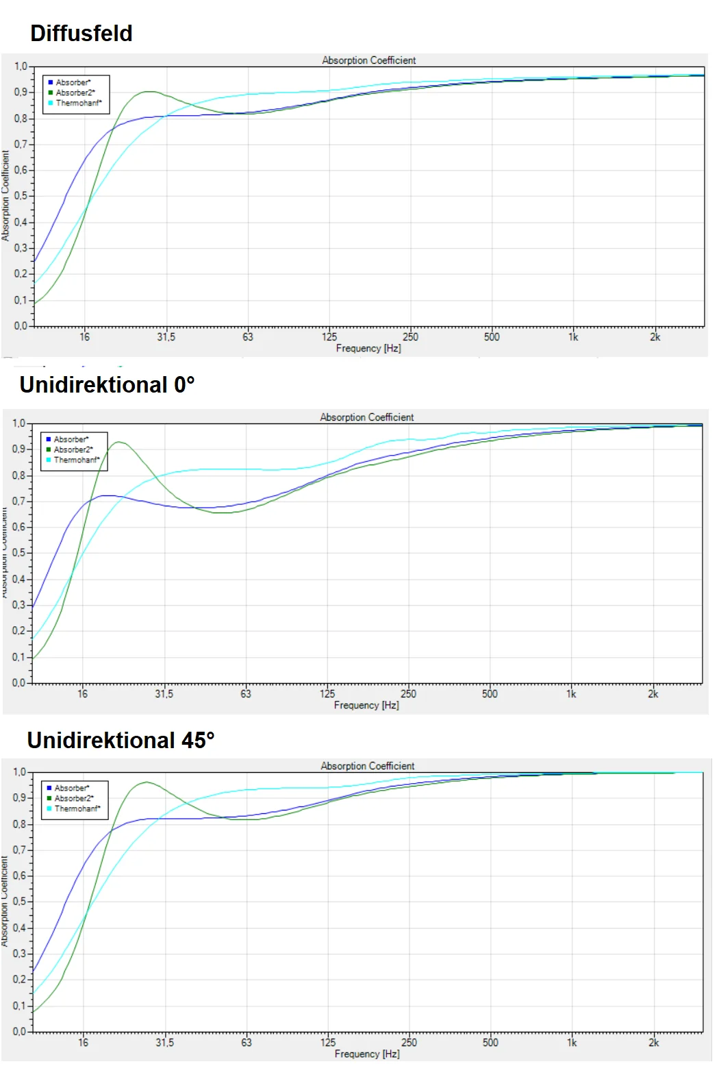

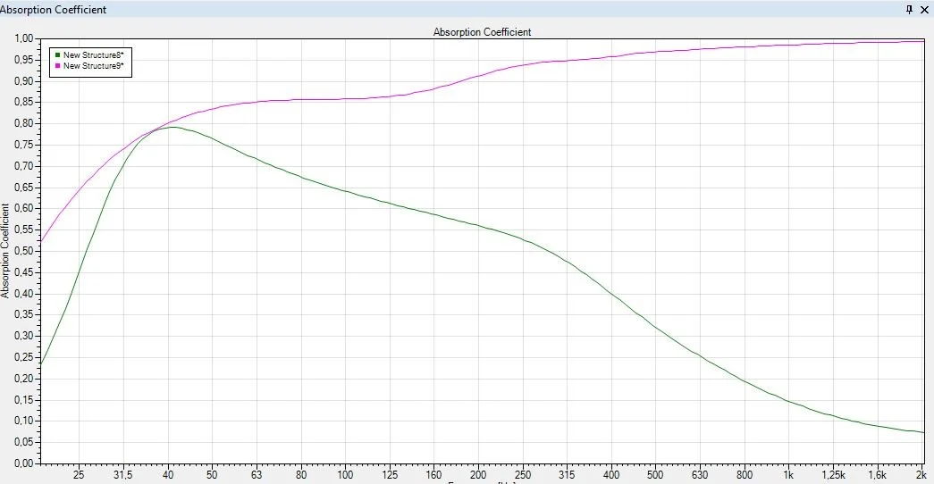

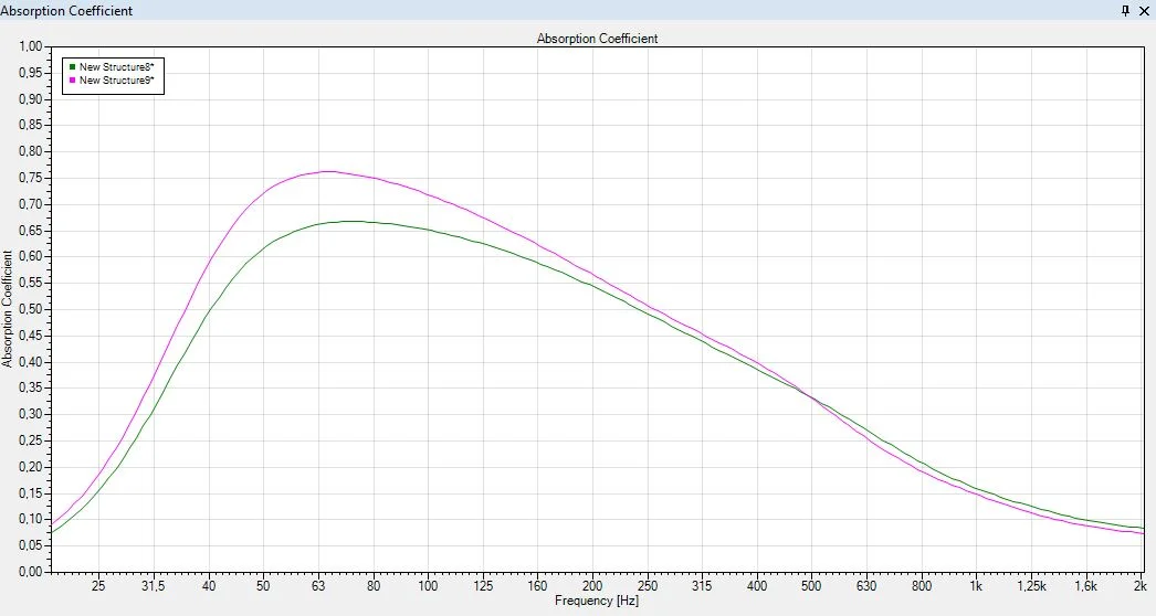

Das von dir verlinkte STEICOflex 038 hat einen längenbezogenen Strömungswiderstand von >= 5 kPa s/m² und eine Rohdichte von 50 kg/m³, wodurch es die im Anhang gezeigten Absorptionskoeffizienten nach dem Miki-Modell aufweist: Absorber ist das STEICOflex, Absorber2 das Sonorock mit 6 kPa s/m² und 28 kg/m³ und Thermohanf eben mit 3 kPa s/m² und ca. 35 kg/m³. Alle sind mit einer Stärke von 60 cm und einem Air Gap von 30 cm simuliert.
Der Simulation nach weist STEICOflex weniger Absorption in den (Un)Tiefen unter 30 Hz auf als Sonorock während Thermohanf im Diffusfeld, Unirektional 0° und 45° im Bereich 40 Hz bis ca. 250 Hz eine sichtbar (auch hörbar?) bessere Absorption verspricht. Für eine sehr tiefe Mode an der Grenze des Hörbaren können Sonorock und STEICOflex (wobei dann Sonorock vorzuziehen ist) besser helfen. Im klar hörbaren Bereich allerdings Thermohanf.
Die Simulationen kann ich auf Wunsch auch mit anderen Stärken durchführen.

Ganz praxisbezogen hilft es mir zu wissen wie man das Problem einer identifizierten Mode am besten löst. Gegeben sei z.B. die "einfache" Aufgabe eine Mode an der Frontalwand bei z.B. 45 Hz zu bekämpfen. Jetzt kann ich mir die Absorptionskoeffizienten bei unterschiedlichen Stärken anschauen und mir unter Berücksichtigung der sonstigen Vor- und Nachteile des Materials einen Kompromiss erarbeiten, um die für mich den Umständen entsprechend optimale Lösung zu finden. Aktuell würde ich auf Basis der oben gezeigten Ergebnisse eben zu Thermohanf mit mind. 60 cm Stärke greifen. Aber ob das unter Berücksichtigung aller Vor- und Nachteile des Materials eine gute Idee ist, würde ich gern von Leuten mit Erfahrung mit dem Material wissen. :)
Die blaue Kurve sieht für mich am wirksamsten aus im Bass. Geht am weitesten runter. Richtig tief.

Hier ein Beispiel zwischen Klemmrock Dicke 350mm und Sonorock 400mm
test.webp :
Ich mein die 5cm mehr sind es halt echt auch wert, und das Sonrock kostet die Hälfte.... Die Verbretterung ist gleich bei beiden.
Hier für eine Decke: 200 mm KR und 250 mm SR

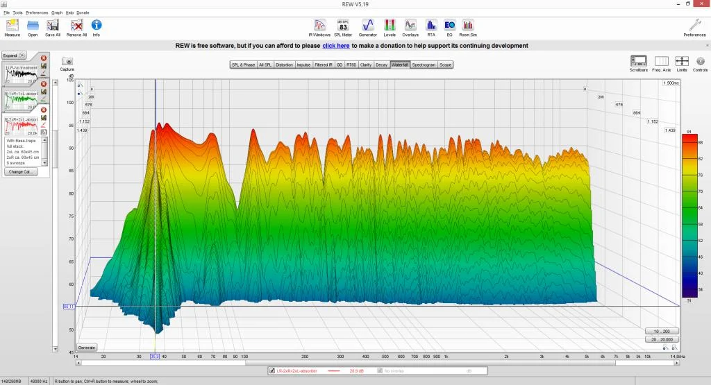

... spannend. Kannst du das mit dem Verbrettern näher erläutern, auch bzgl. deiner SoundFlow-Simulation bzw. gibt es gute Quellen dazu?
  • Soundman2020_no-treatment-vs-bass-absorber_Screenshot_Waterfall_LR-2xR+2xL-absorber.webp
